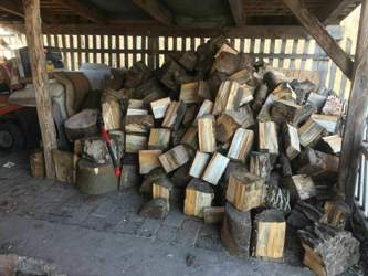

Sat Jan 14 15:05:06 CET 2017    |    andyrx
unser Haus in Ungarn liegt einsam mitten im Wald und auf dem großen Grundstück stehen auch genügend Bäum um es bis ans Lebensende warm zu haben....natürlich ist der Holzofen nicht so komfortabel und muss am laufen gehalten werden...aber Holhacken macht auch Spass und hält fit.
da hab ich gerade im Bild gerade unser Holzlager aufgefüllt...sprich in alter Tradition mit der AXT einen Tag verbracht .....um das Holz in die richtige Form zu bringen,trotz minus -2 Grad musste ich die Jacke ausziehen...wärmt also auch von innen😉
mfg Andy
Sat Jan 14 15:18:43 CET 2017    |    tartra
Dann ist das ein kleines Haus, so einen Häufchen😁, wurde bei uns in unter einem Monat verbrannt... Da hat auch nie 1 Tag hacken, stapeln gereicht. Was manuelle Befeuerung angeht bin ich ein gebranntmarktes Kind, kenne den ganzen Ablauf, Eltern haben so in meiner Kindheit geheizt und ich habe es gehasst😠, glücklicherweise kam dann die Gasheizung und der wochenlange Terror mit Holz hier Holz da war vorbei..
Finde auch das sich da einige in Tasche lügen, wenn man nicht gerade am Wald wohnt wird das ganzschön aufwendig oder man bestellt es fertig, macht es dann aber einfach nur teuer.
Ich weiß damit kann ich mich auch im Bekanntenkreis köstlich streiten, das Lieblingsagument der Verfechter ist immer, dass es eine besondere schöne Wärme macht ... ich kann mich daran nicht erinnern, die Heizkörper wurden auch nicht anders warm, eher immer kühler und man musste in den Keller was nachwerfen. Kamin ist mal ganz toll, aber täglich immer wieder Asche quer durch die Wohnung und Holzstapel vor der Haustür ne mit mir nicht mehr😎. Da gibt es tolle Kaminfeuer Youtube Videos, das mit einem großen TV in 4K mit guter Anlage und die Atmosphäre ist die gleiche😛😁😁
