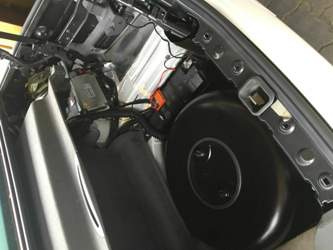

Deshalb rüstet man sowas wenn möglich besser selber um. Mein(e) 1-Lochtanks haben 73 Liter brutto und einen 8mm Befüllanschluß am Multiventil. Ein 4-Lochtank hätte dort nicht hineingepasst. Sowas hatte ich im W124, gefühlt ging das Tanken dort nicht noch schneller (gemessen habe ich es aber nie, auf die Schnappsidee wäre ich nie gekommen).
Den Ladeboden habe ich um etwa 2 bis 3 cm erhöht, ist kein Weltuntergang. Es gibt beim Multiventil keinen Flaschenhals, der Anschluß am 4-Lochtank ist nicht grösser, wie denn auch, es passt ja maximal ein 8mm Schlauch an an den Befüllanschluss.Verallgemeinern lässt sich die Tankgrösse eh nicht, die Autos dieser Welt sind schon unterschiedlich gebaut.
Im G habe ich einen 80 Liter Zylindertank mit 8mm Multiventil und bin beim Tanken noch nie vor Langeweile eingeschlafen.

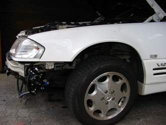

Btw.: der Umbau sieht nach einer Bastellösung aus. Nichts für Ungut. Injektore gehen noch, der rest ist... naja. Eine fix verbaute Gasleitung über den, was ist das, der Öleinfüllstützen?
Und der Gastank? Tiefer als der tiefste Punkt des Fahrwerkes - welcher TÜV hat denn sowas abgesegnet?
Tue Jul 30 16:38:55 CEST 2019 |
ChezHeinz
Die Anlagen schalten nicht um auf Benzin, wobei das mit der Befüllleitung nichts zu tun hat. Die Gasleitung ist flexibel und behindert den Zugang zum Öleinfüllstutzen nicht. Ganz im Gegenteil zu den "Profis", von denen gleich zwei die Gasleitungen oberhalb des Ölfilters (bei andern Maschinen) verbaut hatten.
Der Gastank ist nicht der tiefste Punkt, das ist der Perspektive und meiner Faulheit, mich nicht für ein Foto bäuchlings auf die Erde zu werfen geschuldet. Nebenbei, nirgends steht geschrieben, dass ein Tank nicht die tiefste Stelle an einem Auto sein darf. Wohl aber Mindestabstände des tiefsten Teils zur Fahrbahn.
Gehe einfach mal davon aus, dass so gut wie kein "Profi" auch nur annähernd so eine Arbeit abliefern könnte. Ich kenne ganz genau eine Firma, die hochwertige Arbeiten abliefert, keinesfalls gehören da die in den entsprechenden Foren vertretenen üblichen Verdächtigen dazu.

Das Umschalten auf Benzin hat nix mit der Befüllung zu tun - weiß ich. War nur eine Testfrage, weil die meisten "Spezialisten" es nicht schaffen solche Hubraummonster so umzurüsten dass bei Volllast die Gasversorgung nicht in die Knie geht. Dann wird ab xx Umdrehungen als "motorschützende Maßnahme" auf Benzin umgeschaltet. Sowas kennst aber bestimmt.
Die Gasleitung ist flexibel, da könnte man die auch anders verlegen, sogar ohne die Ausschnitte in der Abdeckung vorne. Bei meinem Peugeot damals hat der freundliche bis zum Ende gedacht ich fahre einen mit einer Anlage ab Werk. Da war einfach nichts zu sehen, das Steuergerät war an der Spritzwand mit einer custom Konsole angebracht, komplett außer Sicht, die Kabel im Flexrohr wurden entlang des Original-Kabelbaumes geführt, die Injektoren haben wir in die Kurve der Ansaugbrücke auf eine spezialangefertigte Alu-Halterung montiert...…
Was solche Sachen angeht bin ich ein Perfektionist.
Zum Tank: der ist durch das Radhaus seht gut sichtbar; wurde der gegen Witterung ordentlich mit Schutzwachs eingesprüht? Kesselstahl ist nun mal Kesselstahl.

Der Tank wurde mehrfach lackiert und wie der Rest vom Auto mit Mike Sanders behandelt. Der G war so eine Art Machbarkeitstest, ich wollte ausprobieren, wo meine Grenzen sind. Jetzt kenne ich sie 😉
Der Motorumbau ist bei den kleinen V6 / V8 sehr einfach, aber der Tankumbau war schon speziell. Am teuersten war das Stück Papier mit der Zulassung des neu angefertigten Benzintanks, das Original musste ja weichen.
Die Gasleitung vom V12 kann man m.M.n. nicht sinnvoll anders verlegen, ich habe mir da schon ein paar Tage gegönnt. Die Einblasdüsen beider Motorbänke sind jeweils im Ring angeschlossen, werden also von beiden Enden mit Gas versorgt um Druckabfall so weit wie möglich zu vermeiden. Das ist der Grund, weshalb die Gasleitung "vorne" oberhalb des Öleinfülldeckels verläuft. Käme es auf die Optik an, hätte man dort aufhören müssen und wie üblich nur an einem Ende die Gasversorgung realisiert.
Die Steuergeräte sind im Innenraum am Ort des ehemaligen CD-Wechslers untergebracht. Bei einem anderen V12 ohne Kindersitzbank habe ich sie in der Fondablage installiert. Den Standard Kabelbaum habe ich komplett umgebaut und alle Längen angepasst sowie mit Gewebeband neu gewickelt. Dieses geschlitze Wellrohr wird bei Wärme schnell hart und brüchig, sowas baue ich erst garnicht ein.
Es führt auch kein Kabel unter dem Fahrzeugboden entlang und die Gasleitung befindet sich in den originalen Halterungen der Hydraulik. Es soll ja "Profis" geben, die schnell mal ein paar Löcher für Schellen in den Unterboden bohren, natürlich ohne ein Tropfen Farbe für Korrosionsschutz zu verschwenden. Und ja, das Saugrohr war nicht nur runter, auch die Nippel der Einblasdüsen sind auf der Innenseite bündig gefräst. Ich Bastel halt ganz gerne. Die elektrische Einbindung der Gasdüsen kann sich eigentlich auch sehen lassen, wenn man denn davon etwas sieht.

Fensterheber7782
Eine Alu Ansaugbrücke muss ja runter.... Sonst kann es böse enden.
Gibt's aber Spezialisten, die auf eingefettete Bohrstücke schwören..... 😰
Sonst nice! Anscheinend mit sehr viel Aufwand umgerüstet. Machst du auch 08/15 Kisten oder nur solche Ultra-Protz-PS-Bomber?
Wed Jul 31 13:16:46 CEST 2019 |
ChezHeinz
Der Benzintank vom G fasst 15 Liter und ist damit gerade klein genug, dass er als Monovalentes Fahrzeug zugelassen werden konnte. Einer von zwei in Deutschland. Der Andere gehört meiner besseren Hälfte 😉
Es ist wirklich sehr schwer, im G Platz für zusätzliche Tanks zu finden, neben dem Verteilergetriebe wäre noch etwas Raum. Moderne Diesel werden eh überbewertet, das, was sie über die Jahre sparen, frisst die erste Reparatur komplett auf.
Ich rüste nur unsere eigenen Autos um. Protzige Neuwagen mag ich mir nicht leisten, die V12 sind 22 Jahre alte Uraltautos, es lebe die Nachhaltigkeit. Anfangs habe ich noch die "Profis" rangelassen, bis ich gemerkt hatte, dass die ihr Geld schlicht nicht wert sind. Man kann sie mit Geld bewerfen, trotzdem liefern sie einfach keine vernünftige Arbeit ab. Der letzte Wagen war ein R230 von meinem Sohn, da hätte ich im Nachhinein tatsächlich einen 4-Lochtank nehmen sollen. Der Raum ist begrenzt und der Anschlusskasten hätte gerade so eben knapp hineingepasst. Trotzdem habe ich noch keine Beschwerden gehört, er muss zufrieden sein.
