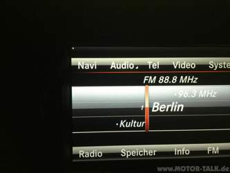

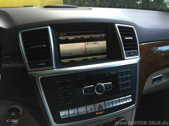

Es gibt ja nun schon einige Varianten des COMAND, die in allen Mercedestypen so verbaut wurden.
Hier eine kleine Bildersammlung zum vergleichen.
NTG 4 204: (im 204 und GLK ab Serienbeginn bis Mopf)
Firmwareupdatefür TMC pro und RFK
Nur Papyrusdesign
Kein Bluetoothaudio
NTG 4 212: (Im 212, 218 und 207 ab Serienbeginn bis keine Mopf Modelljahr 11)
Nur Papyrusdesign
Bluetoothaudio (Eventuell Firmwareupdatenötig)
Schildererkennungmöglich
GLA im COMAND
NTG 4.5 1.Gen. (im 204 ab Mopf und 212, 207, 218 ab kleine Mopf, 172, 176, 166 ab Serienbeginn)
Papyrusdesign (Firmwareupdateauf 2.Generation möglich)
Erstes Comand online
POI Warner
USB-Port
Verkehrzeichenassistentoder Schildererkennung
NTG 4.5 1.5 Gen. (231)
Papyrusdesign (Update auf 2.Generation möglich)
Comand online
POI Warner auch akustisch
USB-Port
NTG 4.5 2. Gen. (im 204, 207, 218, 212 ab ca. 2013)
Papyrusdesign oder Silberdesign
Comand online
Neuer Lautstärkeregler
POI Warner akustisch
USB-Port
NTG 4.5 3. Gen. auch NTG 4.7 genannt (im 212 ab Mopf)
Nur Silberdesign
Comand online
Verbesserung der Karte und Linguatronic
USB-Port
NTG 5.S1 (im 212, 176, 166, 246, 172, 292 ab 2015)
Aktuelle Ausführung
Nur Silberdesign
Comand online
Anzeige Motordatenund AMG Logo (eventuelle Firmwareupdate)
Geheimmenüper Codierung
NTG 5.S2 (im 222, 205, 253, 447)
Aktuelle Ausführung
Nur Silberdesign
Comand online
Wiedergabe von MP4 Videos von USB oder SD-Karte
Video in Motion (2013-2017)
Hinweise:
Informationen zum Blitzerwarner
Blogartikel
InformationenKartenupdate
Blogartikel

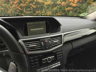

Wie einige schon festgestellt haben gibt es sehr unterschiedliche Softwarestände bei COMAND NTG 4 der Baureihe 212.
Es gab Ausführungen, die kein Bluetoothstreaming hatten, bei einigen ließ es sich per Geheimmenü aktivieren, funktionierte aber nicht.
Nach einem Firmwareupdate ist das Audiostreming vorhanden und funktioniert fehlerfrei.
Eine Umstellung der Farbe ist nicht möglich.
Anfragen per Mail oder iMessage an Benzsport@me.com oder WhatsApp an +49 157 51749233.
Hat Dir der Artikel gefallen? 2 von 2 fanden den Artikel lesenswert.

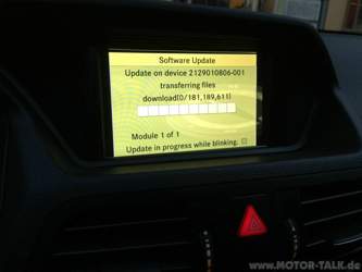

Sat Sep 19 15:37:43 CEST 2015    |    benzsport    |    Kommentare (7)    |   Stichworte: Firmware NTG 4.5 Gen. 1
Habe einen Stapel neuer Telematics und Firmware DVDs bekommen.
alles Stand 2015.
Unter anderem auch eine neuere Version für das Comand Online.
Ab sofort gibt es also eine neue Version.
Kleinere Bugfixes.
Alles andere bleibt gleich.
Neue Funktionen:
-Farbdesign umstellbar von Papyrus auf Silber
-POI-Warner mit akustischen Signal
Dieses Update ist nur für das COMAND Online.
Aus einem NTG 4 kann man kein NTG 4.5 machen, total andere Hardware.
Dieses Update kann nicht über eine Mercedes Niederlassung gemacht werden.
Trotz das es sich um eine original DVD handelt kann diese Version nicht über das Originalsystem eingespielt werden.
Natürlich gibt es auch für alle anderen Geräte Updates, aber eben nur Fehlerbehebung.
