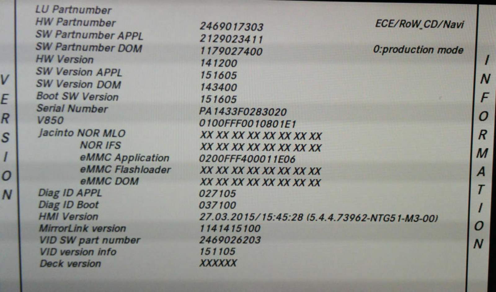

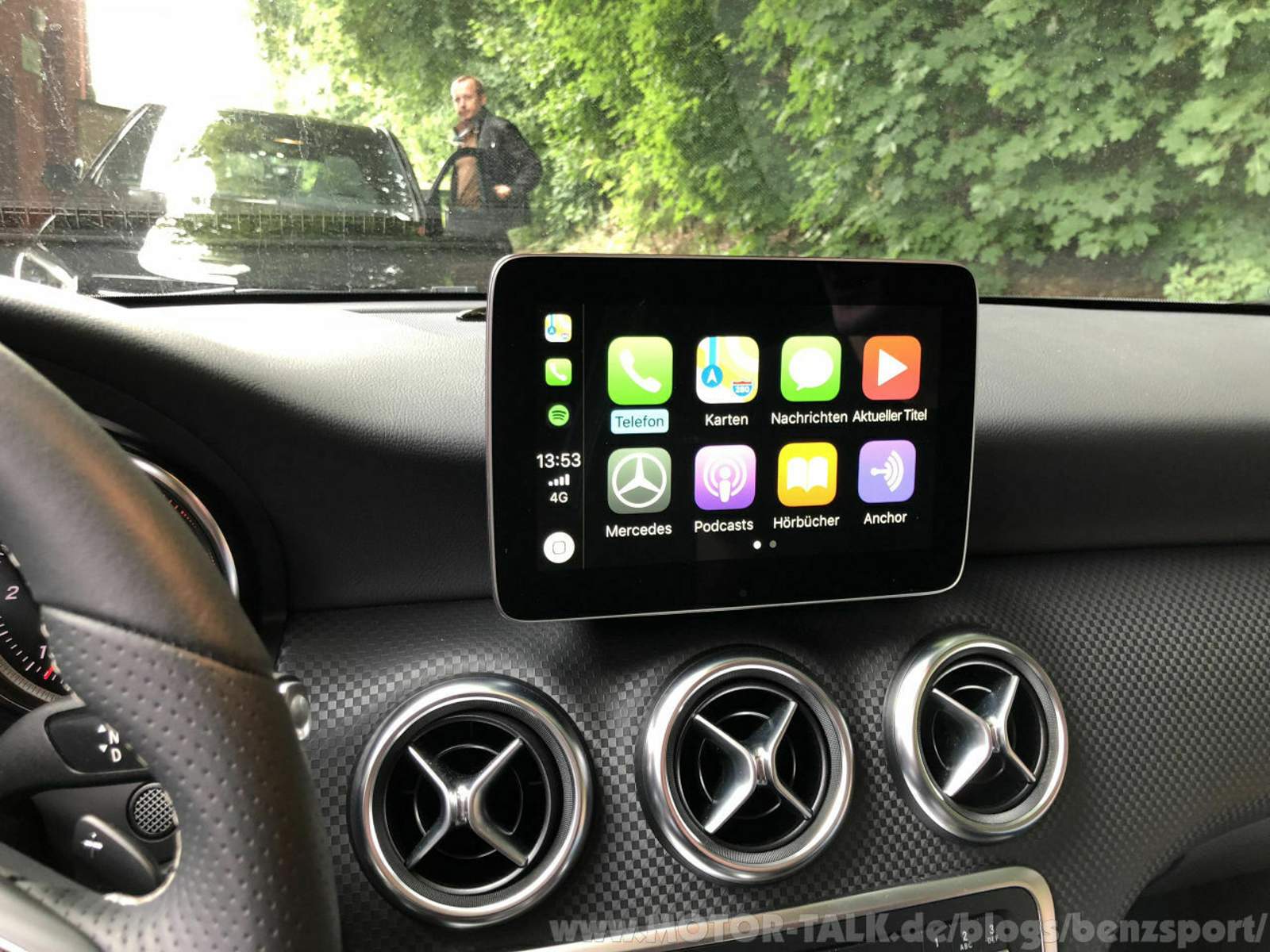

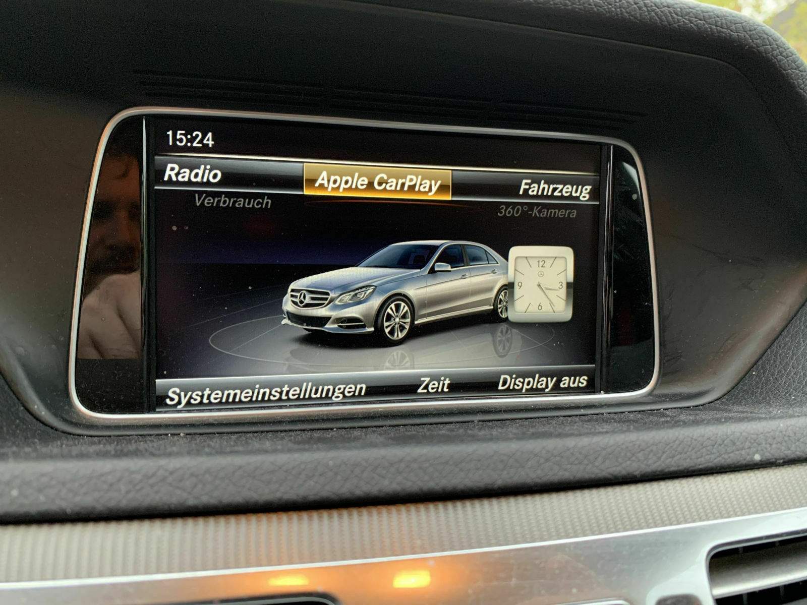

Wie schon bekannt ist es möglich bei dem Audio 20 der HU 5.S1 die durchaus hilfreiche Funktion Carplay zu aktivieren.
Bei einigen Geräten ist ein Softwareupdate nötig, dann bekommt das Gerät gleichzeitig den neusten Softwarestand.
Alles natürlich komplett über OBD und mit Orignaler Software.
Die ersten Fahrzeuge wie auch alle Audio 20 im W212 mit der HW ID 2469017303 können kein CarPlay oder Android Auto auch mit aktuellen Firmwarestand nicht.
Hier müsste die Hardware getauscht werden.

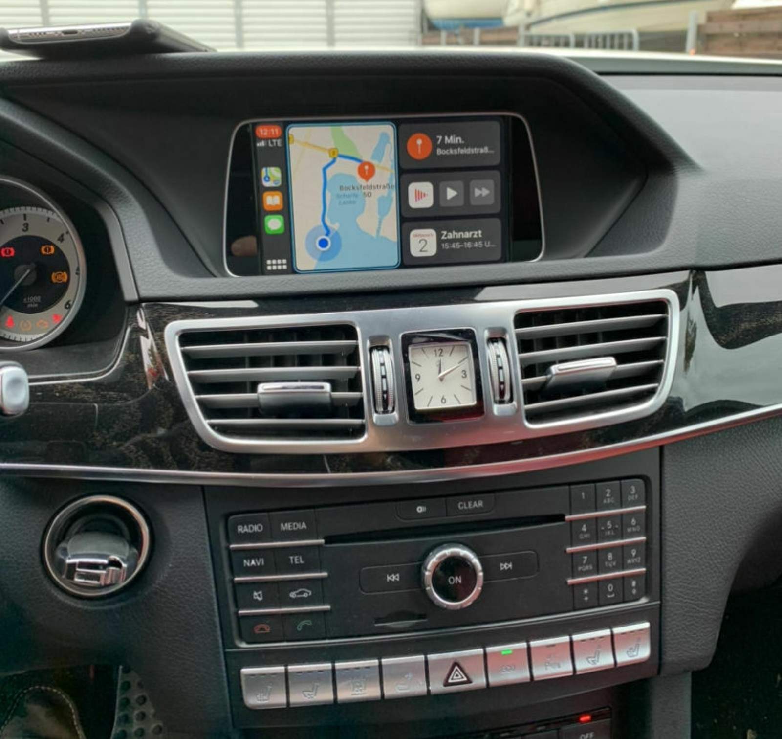

Update zu Carplay und dem Firmwareupdate! (09/2019)
Mercedes hat in der letzten Firmwareversion die nachträgliche Aktivierung von Carplay und Android-Auto gesperrt.
Ich habe aber eine Lösung gefunden um die Sperre zu umgehen.

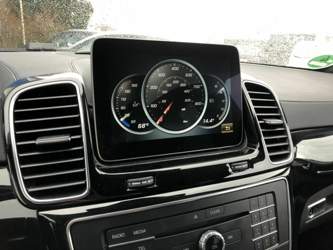

Wed Jul 18 11:52:25 CEST 2018    |    benzsport
Ab ca Mitte 2015 wurde das NTG 5.S1 eingesetzt.
Ist relativ leicht an den flachen Tasten zu erkennen im Unterschied zu den gewölbten Tasten des NTG 4.5.
Hier zwar im GLE aber die Headunit ist ähnlich.
