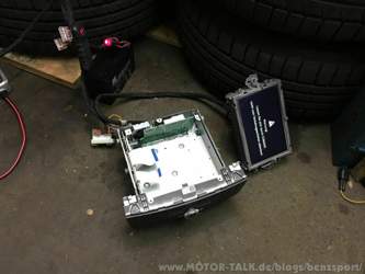

Habe mir eine Flashstation, eher gesagt ein Diagnoseadapter gebaut, um Updates an Kombiinstrumenten und Comands durchzuführen.
Ich kann nun ohne ein spezielles Fahrzeug Updates und Codierungen anpassen, auch das ändern der Fahrberechtigung ist möglich.
Bisher kann ich folgende KIs ansprechen:
KIs auf Basis IC204 vom 204, 207, 212 und 218
KIs auf Basis IC172 vom 117, 166, 172, 176, 231 und 246
Headunits alle auf Basis des NTG 4 und 4.5.
Die Erweiterung auf ältere Modelle ist in Arbeit.
Kis vom 211/219
Headunits der Generation NTG 2.5 gehen schon jetzt.
Selbst Abrites funktioniert auf dieser Basis.
Fertig verkabeltFertig verkabelt
