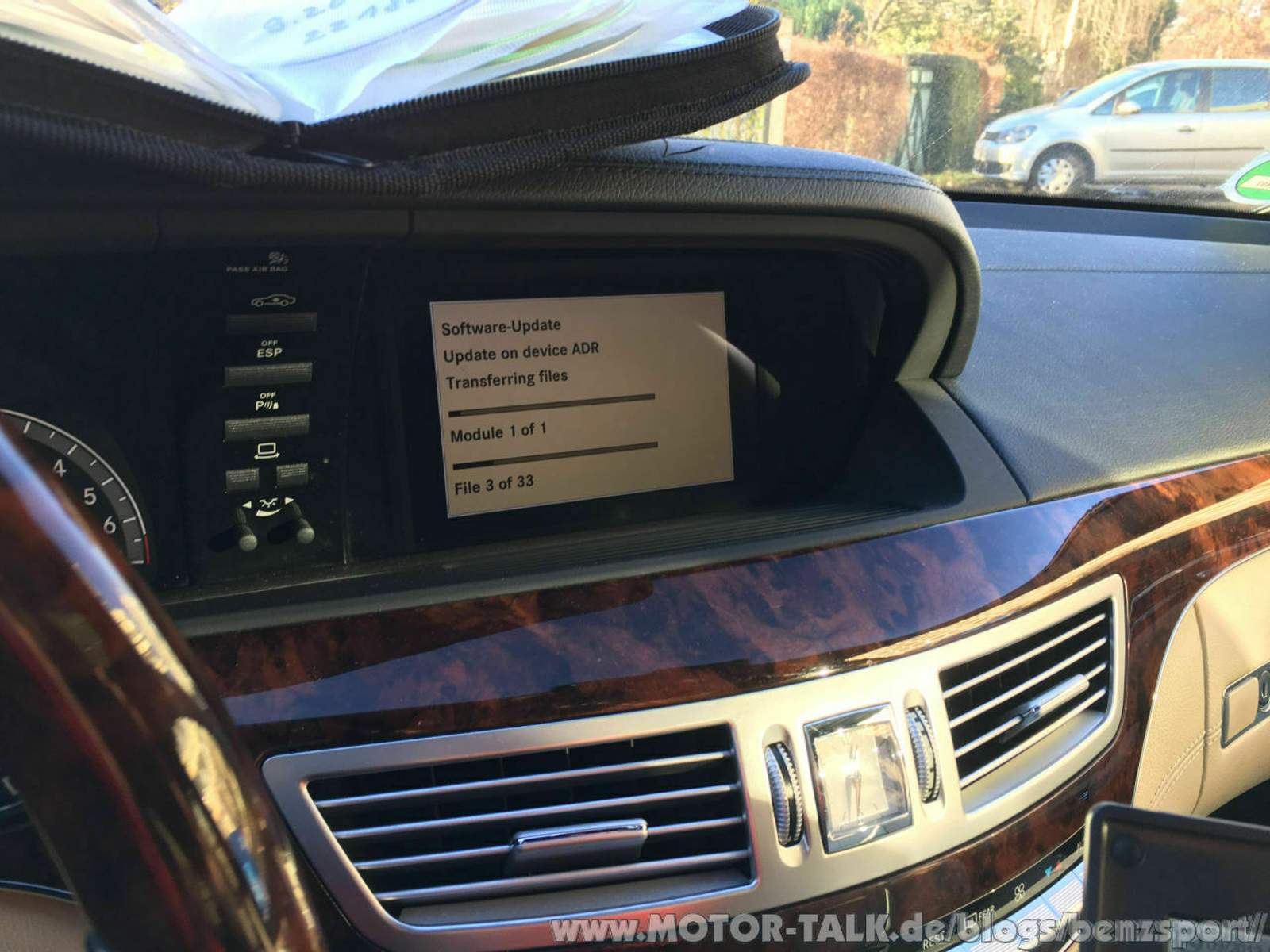

NTG3
Wird seit Serienbeginn im W221/W216 verbaut, war somit das erste System mit Festplatte
Nachfolger wurde das NTG3.5, dazu später mehr.
Zum Ablauf, zuerst sollte eine aktuelle Firmware installiert werden, ansonsten kann es je nach Kartenstand und Firmware zu Komplikationen beim und nach dem Update kommen.

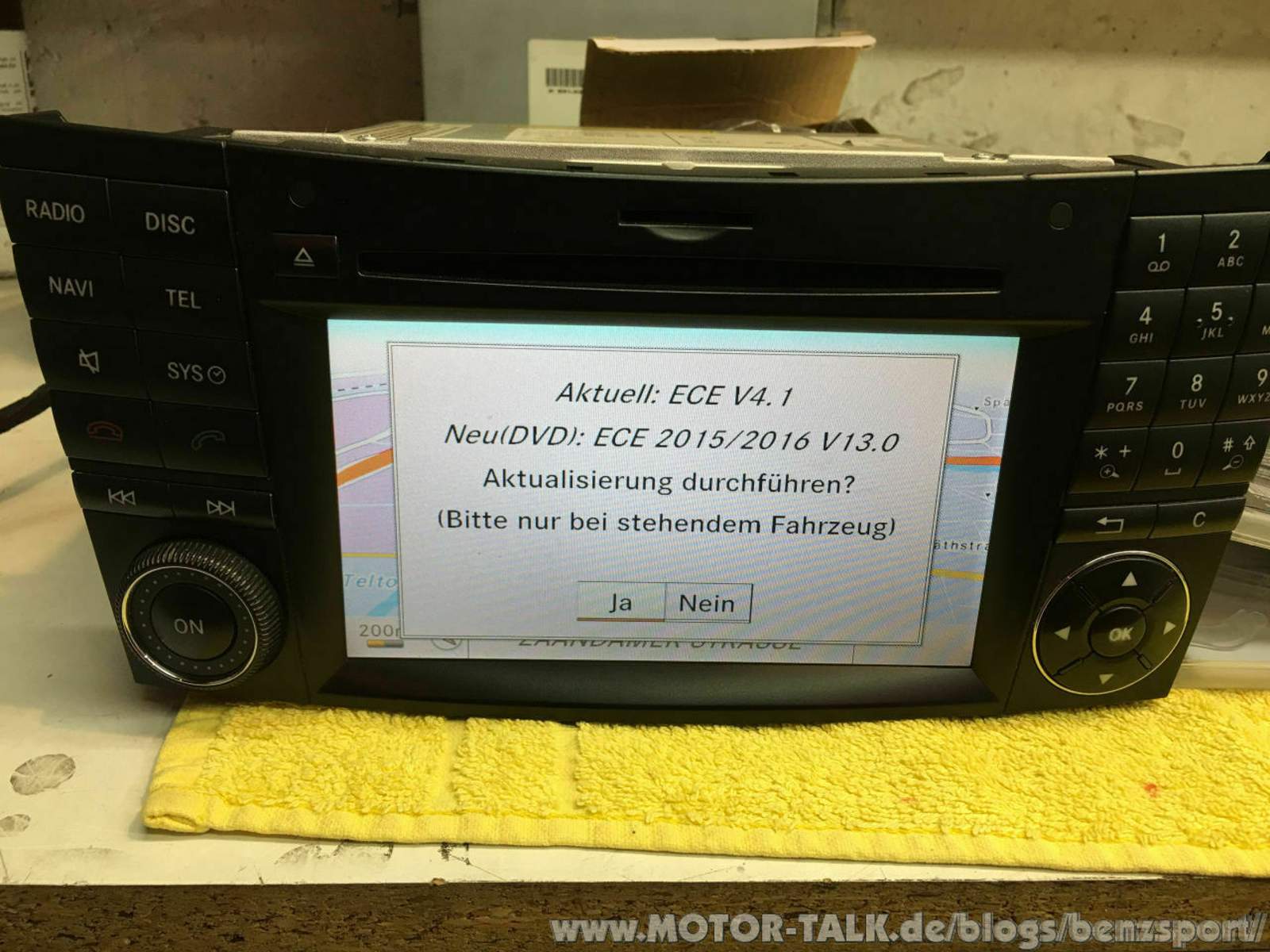

NTG2.5
Das NTG 2.5 ist dem NTG3 ziemlich ähnlich bis zu dem Umstand, das das Display in die Headunit integriert wurde.
Für eine Kartenaktualisierung ist zwingend ein aktuelle Firmware notwendig, da ansonten der Updatevorgang garnicht erst gestartet wird.
2009 kam die letzte Firmware für die PKW NTG 2.5 mit TMC pro auch wurde ab 2009 der Diebstahlschutz eingeführt.
Verbaut wurde es in einer breiten Fahrzeugpalette, W169, W245, W171, W230, W211, W209, W164, W251 und in Vito und Sprinter, aber auch im baugleichen VW, sowie einigen asiatischen Fahrzeugen.
Hergestellt durch Alpine.

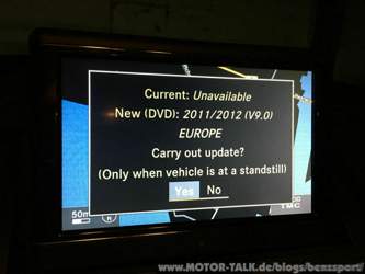

Die Durchführung des Kartenupdate ist ab Besten während der Fahrt zu machen, zwar kommt der hinweis nur im Stand, habe aber schon etliche Updates durchgeführt und nur immer während der Fahrt. Das Update kann auch beliebig oft unterbrochen werden, es startet wieder an der gleichen Stelle.
Kleiner Trick, nach dem Abstellen des Fahrzeugs einfach das Comand manuell starten und dann läuft es ca. 20-30 Minuten weiter, je nach Batteriezustand.
