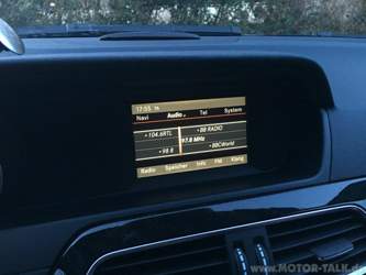

Sun Mar 13 21:14:22 CET 2016    |    benzsport    |    Kommentare (18)    |   Stichworte: Firmware NTG 4.5 Gen. 1
Habe einen Stapel neuer Telematics und Firmware DVDs bekommen.
alles Stand 2015.
Unter anderem auch eine neuere Version für das Audio 20.
Ab sofort gibt es also eine neue Version.
Kleinere Bugfixes.
Alles andere bleibt gleich.
Neue Funktionen:
-Farbdesign umstellbar von Papyrus auf Silber
-Polnisch und Tschechisch wird unterstützt
Dieses Update ist nur für das Audion 20 der Generation 4.5.
Aus einem NTG 4 kann man kein NTG 4.5 machen, total andere Hardware.
Dieses Update kann nicht über eine Mercedes Niederlassung gemacht werden.
Trotz das es sich um eine original CDs handelt kann diese Version nicht über das Originalsystem eingespielt werden.
Update musste ich zweimal einspielen, warum auch immer, Interessant ist, das dieses Update fast genauso lange dauert wie auch ein COMAND Update!
Natürlich gibt es auch für alle anderen Geräte Updates, aber eben nur Fehlerbehebung.
Passend dazu kann natürlich auch das KI/Tacho auf silbernes Design geändert werden!

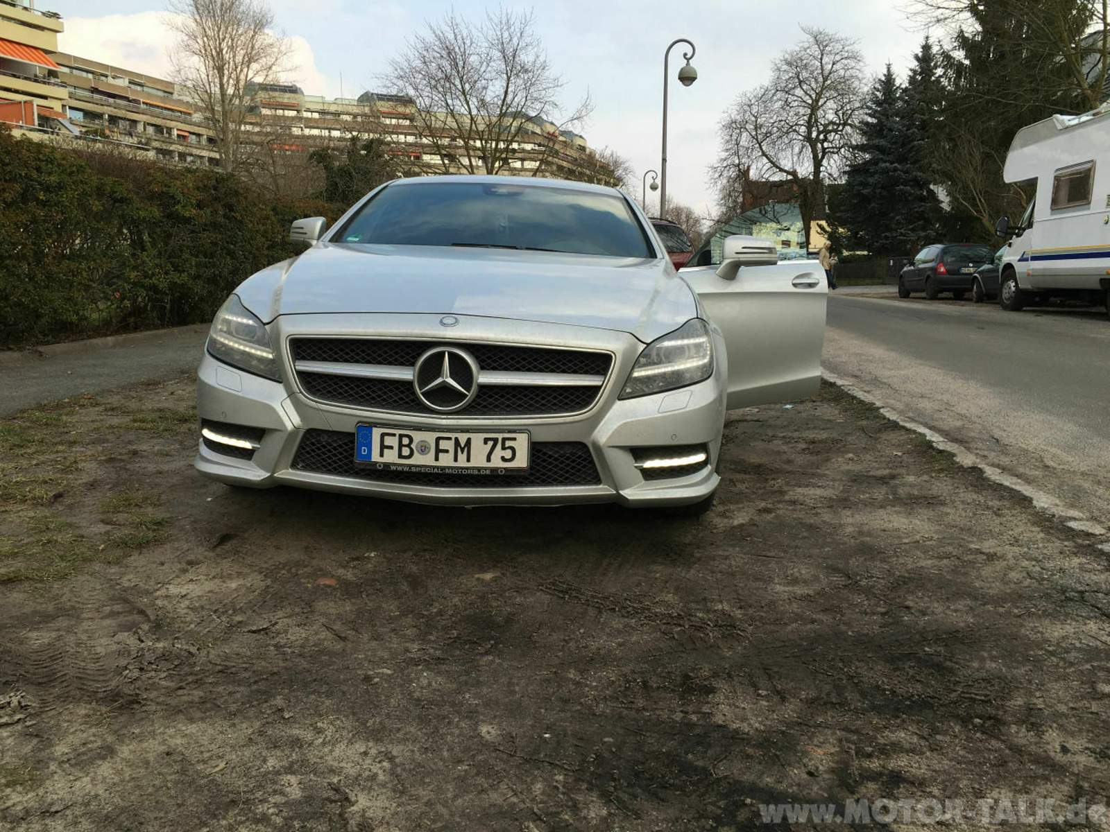

bild-scheinwerferbild-scheinwerfer
Gab ja schon öfters die Frage, was ist beim CLS beim Scheinwerfer so zu ändern.
Zum einen kann das Lichtband auch im Scheinwerfer zusammen mit dem TFL leuchten.
Anbei ein Bild!
Gibt natürlich auch die Möglichkeit die Heckleuchten ebenfalls zu aktivieren.
Somit ist das Fahrzeug auch von hinten gut zu erkennen.
Bei mir wird das Lichtband im Scheinwerfer unabhängig vom restlichen Licht zum Standlicht aktiviert.
