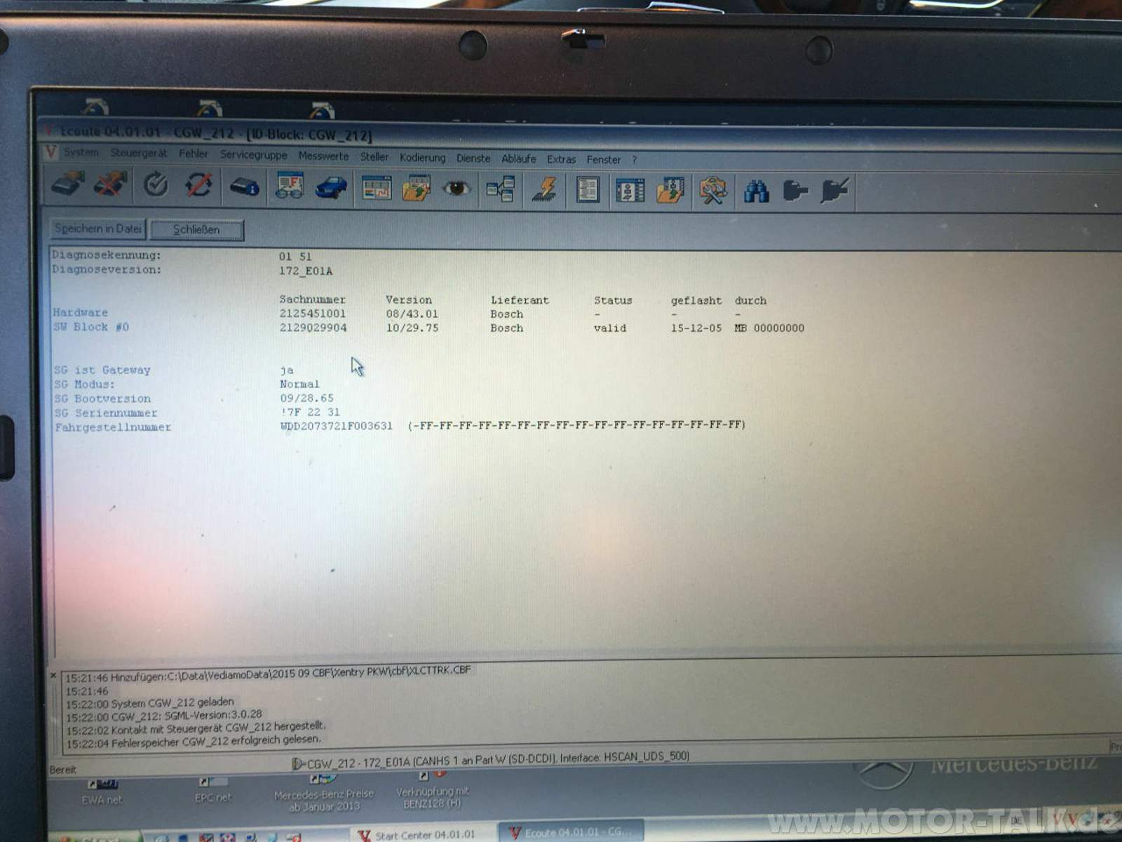

So nun die finale Lösung für alle 212/207 von 2009 und 2010.
Nach etlichen versuchen die Software zu aktualisieren und immer wieder kommenden Fehlschlägen hier nun die Lösung.

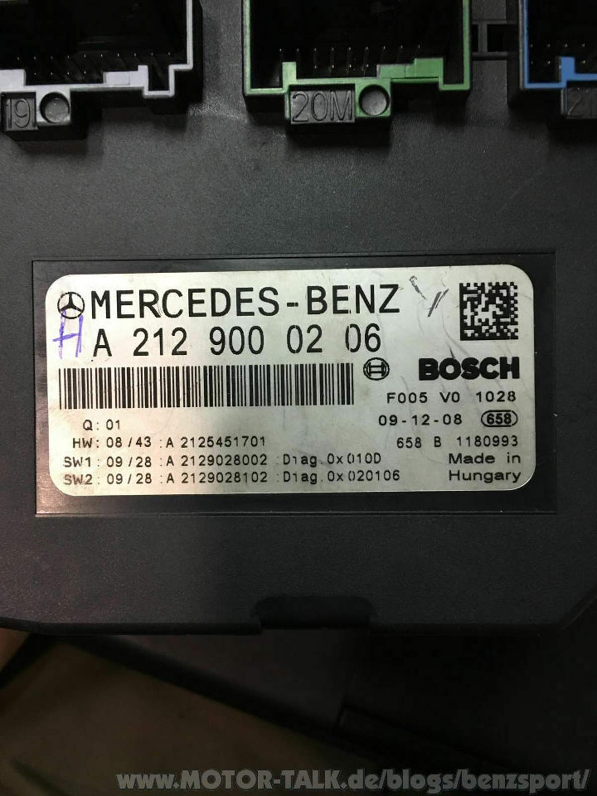

Es wird ein SAMF/CGW mit mindestens HW-Version 08.43 oder aufwärts, diese kann eine Software 09/14 oder Neuer installiert werden.

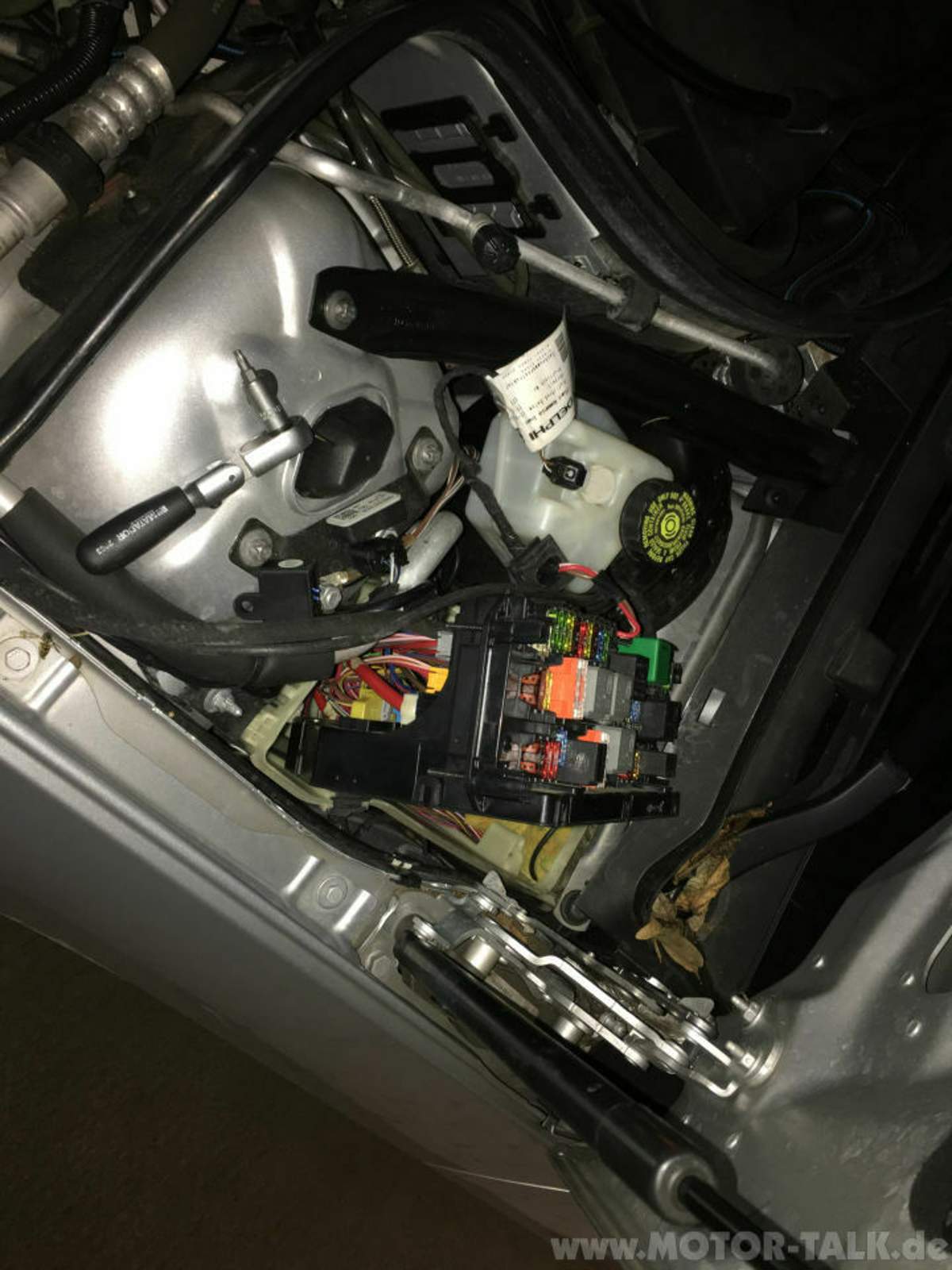

Ist keine entsprechende Hardware verbaut, muss das SamF und CGW getauscht werden.
Nach dem Tausch des Sam/CGW muss natürlich noch alles neu codiert (SCN) werden, offline etwas müßig und auch die Fahrgestellnummer neu geschrieben.
Anchließend noch Comand entsprechend codiert werden und dann wird das Verkeehrsschild auch in der Navigationsansicht angezeigt.

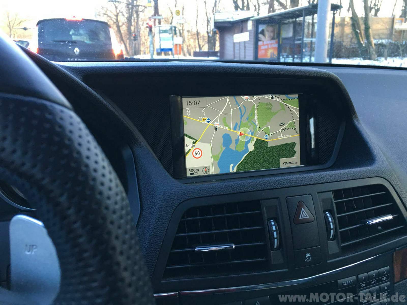

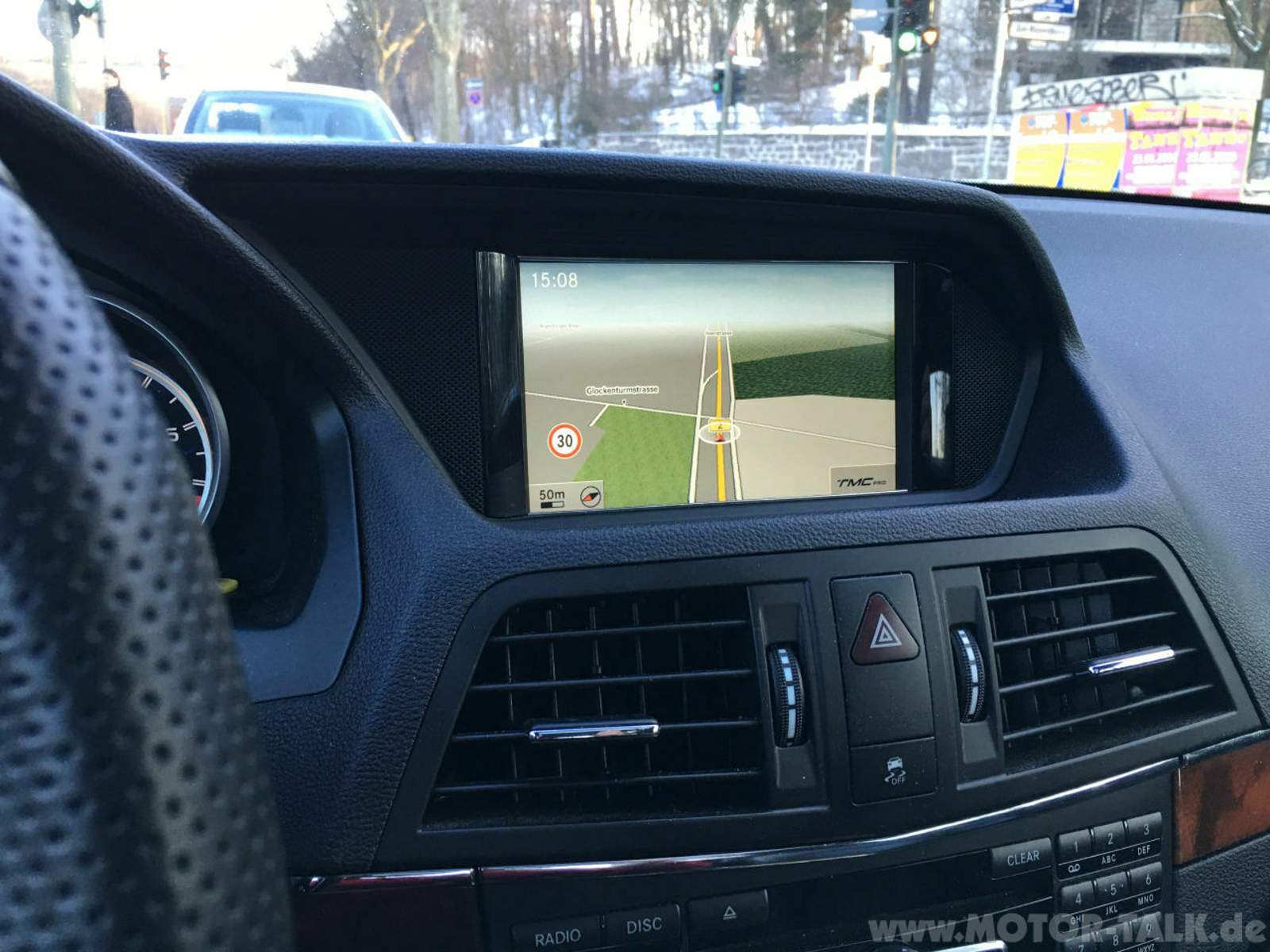

Nun funktioniert die Anzeige im Comand.
Ein Firmwareupdate der Multifunktionskamera bingt dann noch zusätzliche Schilder und auch die Aufhebungsschilder.

Man benötigt ein neues zum Fahrzeug passendes ZGW/SAMF.
Schreibe mir mal eine Email.
