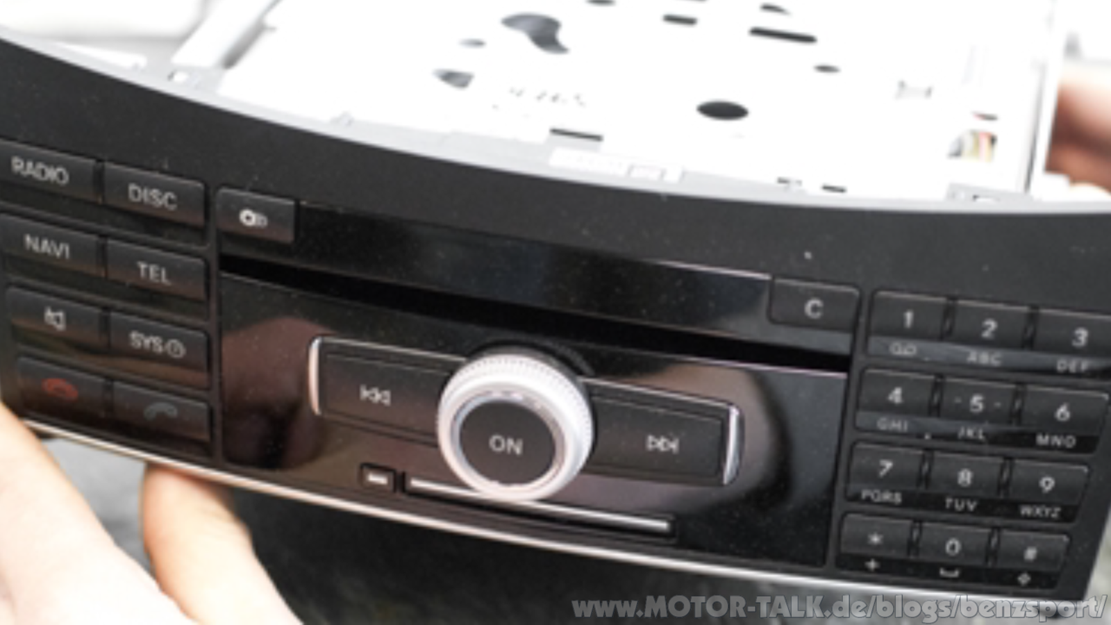

Es gibt ja nun schon einige Varianten des COMAND, die in allen Mercedestypen so verbaut wurden.
Hier eine kleine Bildersammlung zum vergleichen.

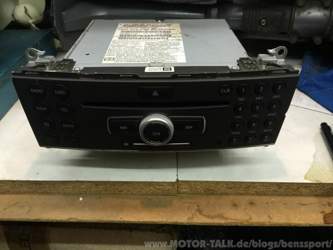

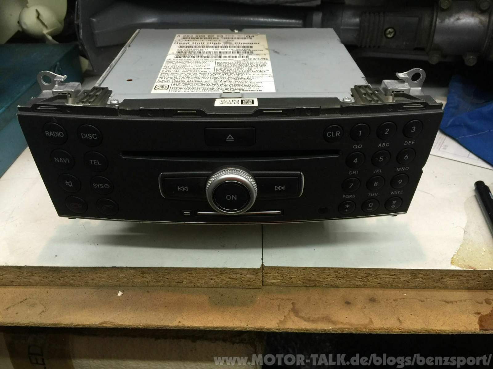

NTG 4 204: (im 204 und GLK ab Serienbeginn bis Mopf)
Firmwareupdatefür TMC pro und RFK
Nur Papyrusdesign
Kein Bluetoothaudio
NTG 4 212: (Im 212, 218 und 207 ab Serienbeginn bis keine Mopf Modelljahr 11)
Nur Papyrusdesign
Bluetoothaudio (Eventuell Firmwareupdatenötig)
Schildererkennungmöglich
GLA im COMAND

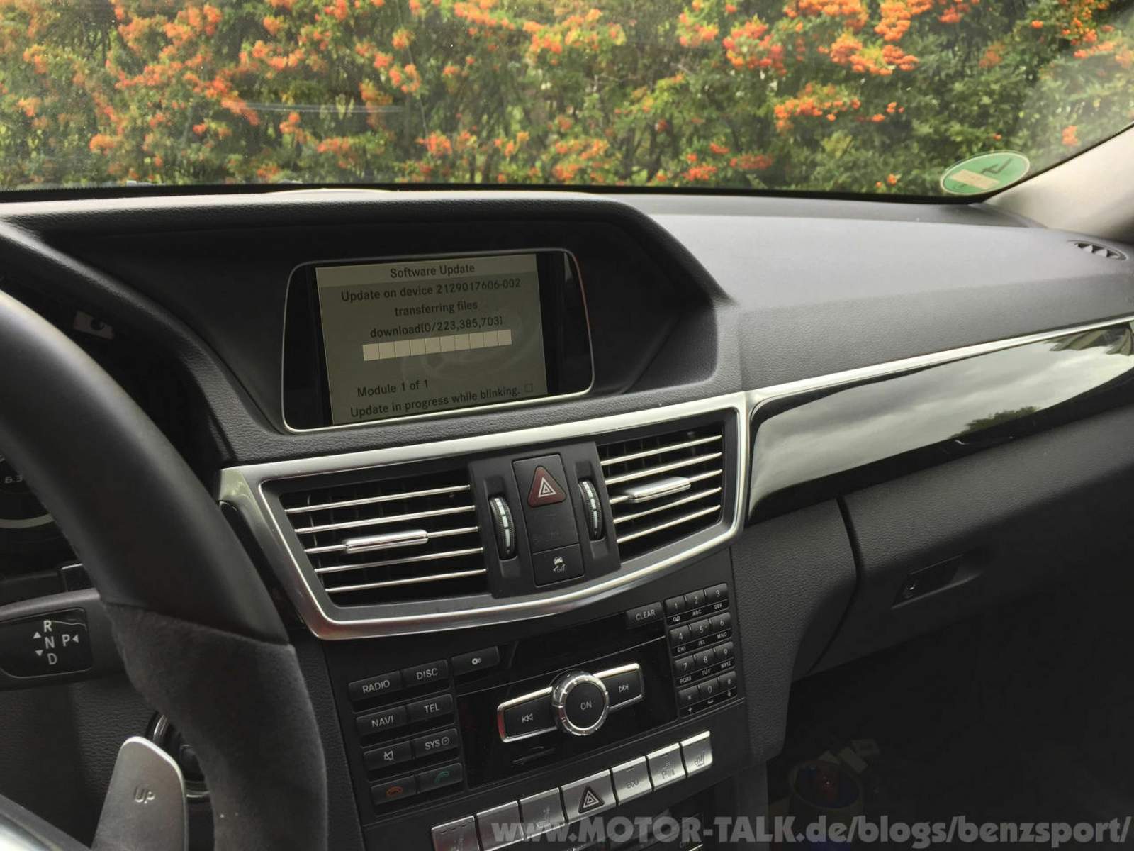

NTG 4.5 1.Gen. (im 204 ab Mopf und 212, 207, 218 ab kleine Mopf, 172, 176, 166 ab Serienbeginn)
Papyrusdesign (Firmwareupdateauf 2.Generation möglich)
Erstes Comand online
POI Warner
USB-Port
Verkehrzeichenassistentoder Schildererkennung
NTG 4.5 1.5 Gen. (231)
Papyrusdesign (Update auf 2.Generation möglich)
Comand online
POI Warner auch akustisch
USB-Port
NTG 4.5 2. Gen. (im 204, 207, 218, 212 ab ca. 2013)
Papyrusdesign oder Silberdesign
Comand online
Neuer Lautstärkeregler
POI Warner akustisch
USB-Port
NTG 4.5 3. Gen. auch NTG 4.7 genannt (im 212 ab Mopf)
Nur Silberdesign
Comand online
Verbesserung der Karte und Linguatronic
USB-Port
NTG 5.S1 (im 212, 176, 166, 246, 172, 292 ab 2015)
Aktuelle Ausführung
Nur Silberdesign
Comand online
Anzeige Motordatenund AMG Logo (eventuelle Firmwareupdate)
Geheimmenüper Codierung
NTG 5.S2 (im 222, 205, 253, 447)
Aktuelle Ausführung
Nur Silberdesign
Comand online
Wiedergabe von MP4 Videos von USB oder SD-Karte
Video in Motion (2013-2017)
Hinweise:
Informationen zum Blitzerwarner
Blogartikel
InformationenKartenupdate
Blogartikel
Da immer wieder Fragen kommen, ein Update per Sofware ist nur beim NTG 4.5 der ersten Generation möglich.
Das Comand NTG 4 vom 204 ist eine komplett andere Hardware als das NTG 4 vom 212.
Ebenso ist aus einem NTG 4 kein Comand online zu machen.
Nachrüsten geht natürlich. Siehe hier!
