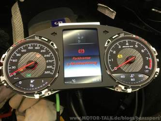

So das neue Auto steht in der Garage und nun muss natürlich auch was gemacht werden.
Ein AMG Tacho hatte ich schon einige Zeit liegen und nun einfach mal eingebaut.
Wie zu erwarten ohne große Probleme.
Lediglich die Fahrberechtigung konnte noch nicht gelöscht werden, weil das Tacho eine nicht unterstützte Firmware hat.
Hatte noch nicht die Zeit andere Softwarestände zu prüfen.
Bilder folgen noch.
Aber AMG Menü funktioniert so schön mal.

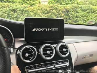

Comand NTG 5.5
AMG/Maybach Startlogo
Motordaten (Drehmoment, Leistung, Öltemperatur und Voltmeter)
Codierungen: RFK, UCI, TV, UHI, usw.
Nachrüstung DAB+ Vorraussetzung Code 531[/url]
Anpassen Startlogo und Fahrzeugdesign in Menü
AMG Track Pace (Firmwareupdate nötig min. 2017)
Carplay und Android Auto
AMG Menü Leistungsanzeige KW oder PS
Restreichweite

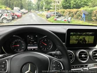

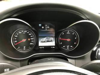

Da ich die Technik der Baureihen 204/212 und ähnliche Modelle ziemlich ausgereizt habe, muss nun wieder mal was neues her.
Was sich zur Zeit anbietet ist die 205er Serie, günstig zu bekommen und von der Tecknik her dem W222 und W213 sehr ähnlich.
Somit viel die Wahl auf ein S205, der S212 bleibt in der Familie und wird von meimen Vater weitergefahren.
Werde den neuen nächste Woche bei München abholen.
Dann stehen die nächsten Projekte schon fest:
AMG Tacho Nachrüstung (Hardware schon vorhanden)
AMG Menü (mit einem Testfahrzeug ist die Entwicklung einfaher)
Easypack Nachrüstung (Nice to Have, aber im 205 nicht Serie)
360 Grad/Rückfahr- Kamera Nachrüstung
TV-Tuner DVB-T2 Nachrüstung
Mal sehen was mir sonst noch so einfällt oder sich so ergibt.
Habe noch so Ideen, mit dem Tacho vom W213 und dem neuen Lenkrad vom W213, mal sehen ob sich da was umsetzen lässt.

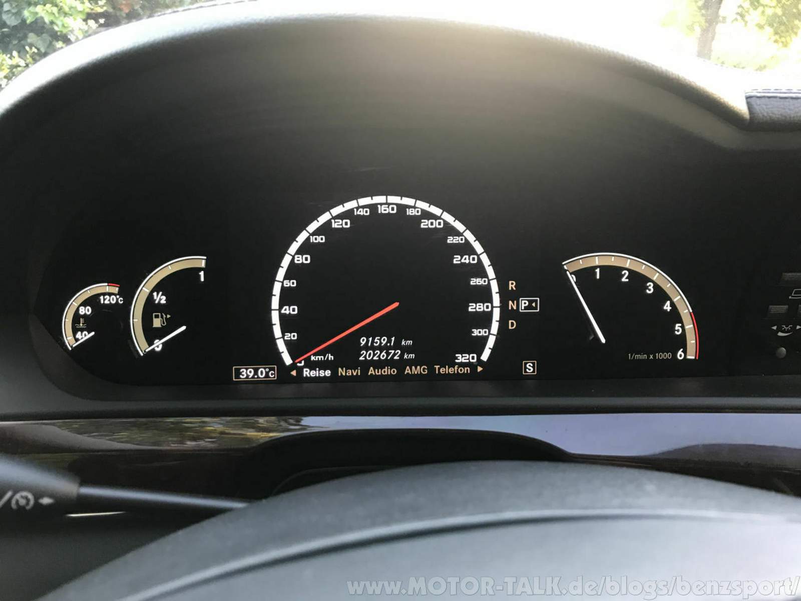

AMG Menü im W221 DieselAMG Menü im W221 Diesel
Kleines Update für die Aktivierung des AMG Menü und Tachoerweiterung im KI221 nun auch für den Diesel möglich.
Auch hier ist das AMG Menü möglich, unter Beibehaltung der Drehzahl.
Viele spielen ja einfach einen AMG Datensatz ein und übertragen die Fahrberechtigung.
Nachteil, beim Diesel funktioniert die Drehzahlanzeige nicht mehr richtig.
Zum anderen gehört der Datensatz sowieso nicht zu dem KI.
Ich verändere den originalen Datensatz nicht, nur das deaktivierte AMG Menü und die Tachoerweiterung wird aktiviert, natürlich auch mit dem Startlogo.
Es wird also keine Manipulation des Original Datensatz und ersetzen durch einen falschschen, sondern es werden die nötigen Bytes direkt aktiviert.
Je nach Firmware ist ein Softwareupdate des KI notwendig.
Das dauert ca. 70min. Betroffen sind die ersten Modelljahre.
Die reine Codierung des AMG Menüs dauert knapp 10min.

Mopf Tacho im 205 Vormopf
In Arbeit ist die Nachrüstung des Mopf-Voll-LCD Tacho in den Vormopf.
Hardware ist bestellt und eingetroffen. Ein Mopf AMG Voll-LCD. :D
Suche derzeit noch nach Schaltplänen und der Bestellnummer für den Stecker, der wurde geändert.
Angeblich hat sich auch einiges im Bussystem geändert, kann man aber nur probieren.
Neuigkeiten bald hier.
Phase 2: erster Test im 2015er 205
Phase 3 neuer Versuch, Software läuft fehlerlos!
Der Tacho vom W222 läuft fehlerfrei und passt nach einigen Modifikationen auch in das Amaturenbrett des W205 oder W253.
