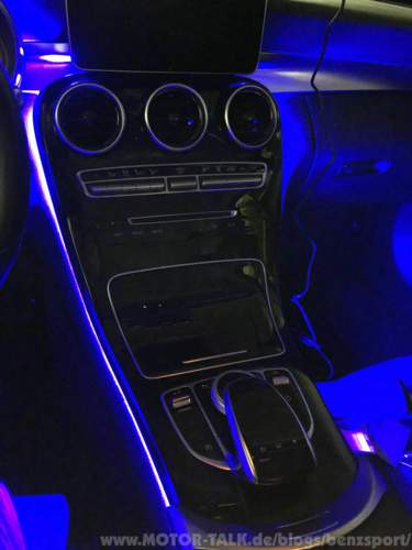

Habe mir ja vor kurzem ein neues Spielzeug gekauft und natürlich hat er noch etwas potential nach oben. 😉
Ihm fehlt leider die Ambientebeleuchtung.
Habe nun eine relativ einfache Lösung zum nachrüsten mit einem guten Ergebnis.

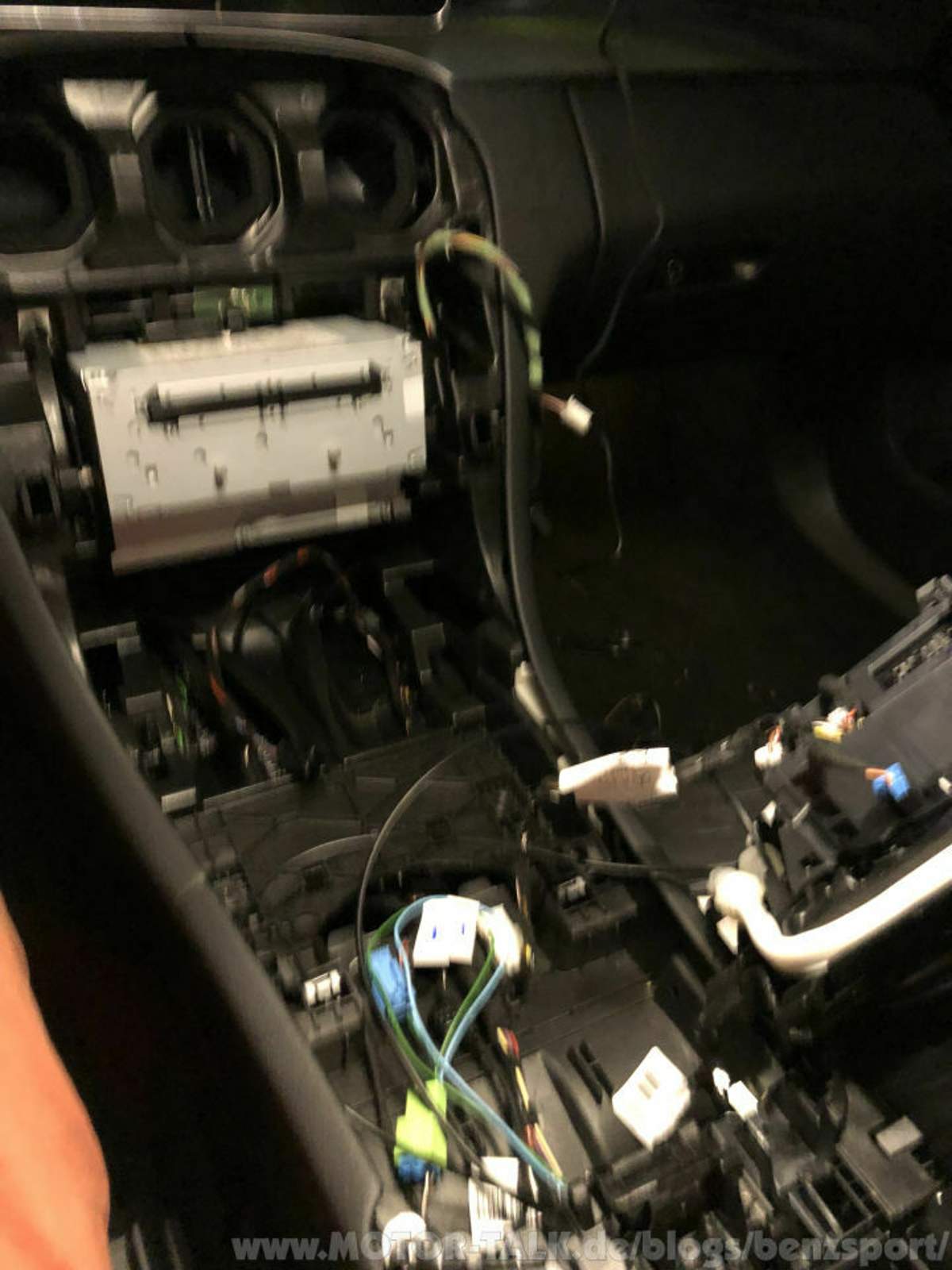

Habe LED Lichtbänder die in die originalen Aufnahmen der Mittelkonsole passt.
die Steuerung läuft über die Instrumentenbeleuchtung.
Auch der Einbau ist relativ einfach.
Man benötigt die beiden 140er Haken um die Chromabdeckung an der Mittelkonsole zu entfernen.
Dann sind dadrunter zwei schrauben die die Abdeckung der Mittelkonsole halten und anschließend die komplette Mittelkonsole von hinten anheben.
Lichtband einsetzen und anklemmen.
Gibt bisher drei (blau, weiß, orange) Farben arbeite aber schon an einer Appsteuerung für 64 Farben.
Anbei ein paar Bilder.

Ambientebeleuchtung blau
Mon Dec 04 16:03:45 CET 2017    |    benzsport
Heute noch die Originale Ambientebeleuchtung in der Mittelkonsole installiert.
Hatte sowieso die Verkleidung ab und habe die Lichtleisten ausgetauscht.

Ich habe beide Varianten gemancht.
Die Originale ist natürlich sehr dezent.
Die andere Lösung hell. 😁
