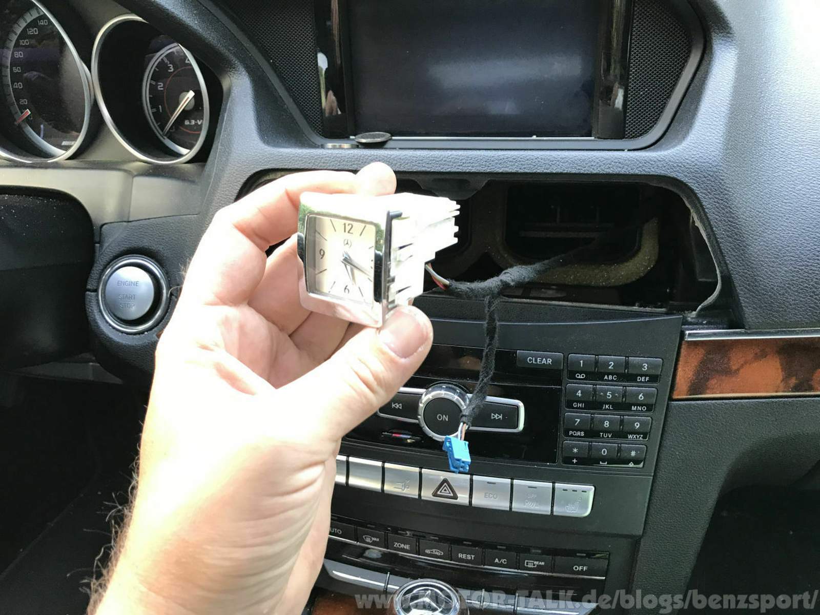

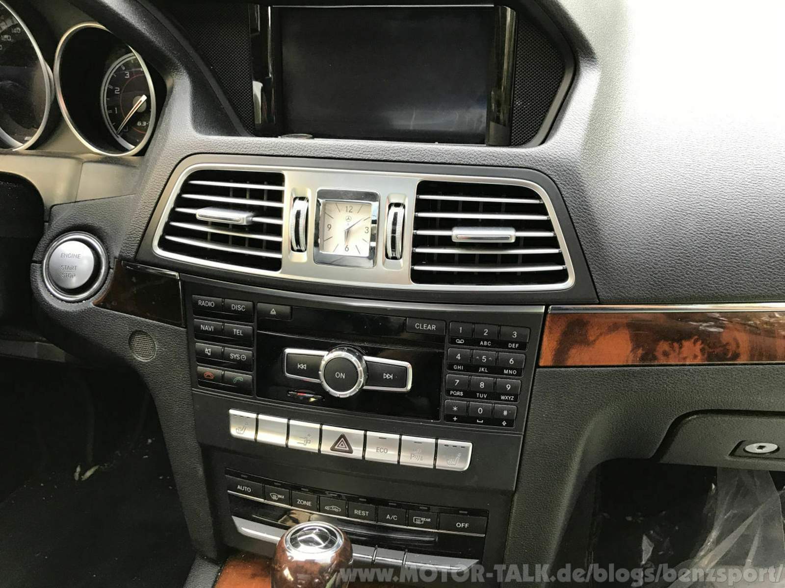

Habe mal wieder etwas rumgetüfftelt und die Nachrüstung der Uhr in der Mittelkonsole stand immer noch auf der Tagesordnung.
Man benötigt nur den Stecker und die Luftdusche sowie eine Uhr.
Der Stecker des alten Warnblinkerschalters wird umgebaut und dann an die Uhr gesteckt.
Ab SamF HW 8.43 wird auch das Signal für die Uhr auf dem LIN übertragen.
Anbei ein paar Bilder, eine Codierung ist nicht notwendig.
Uhr testweise angeschlossen.

Du sagst der Stecker wird umgebaut. Meine Frage ist was genau hast du umgebaut?

Kannst du mir die steckerbelegung von der Uhr sagen ?
