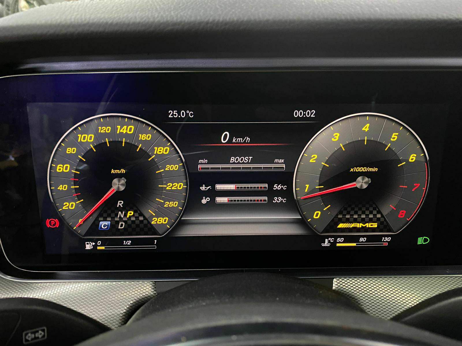

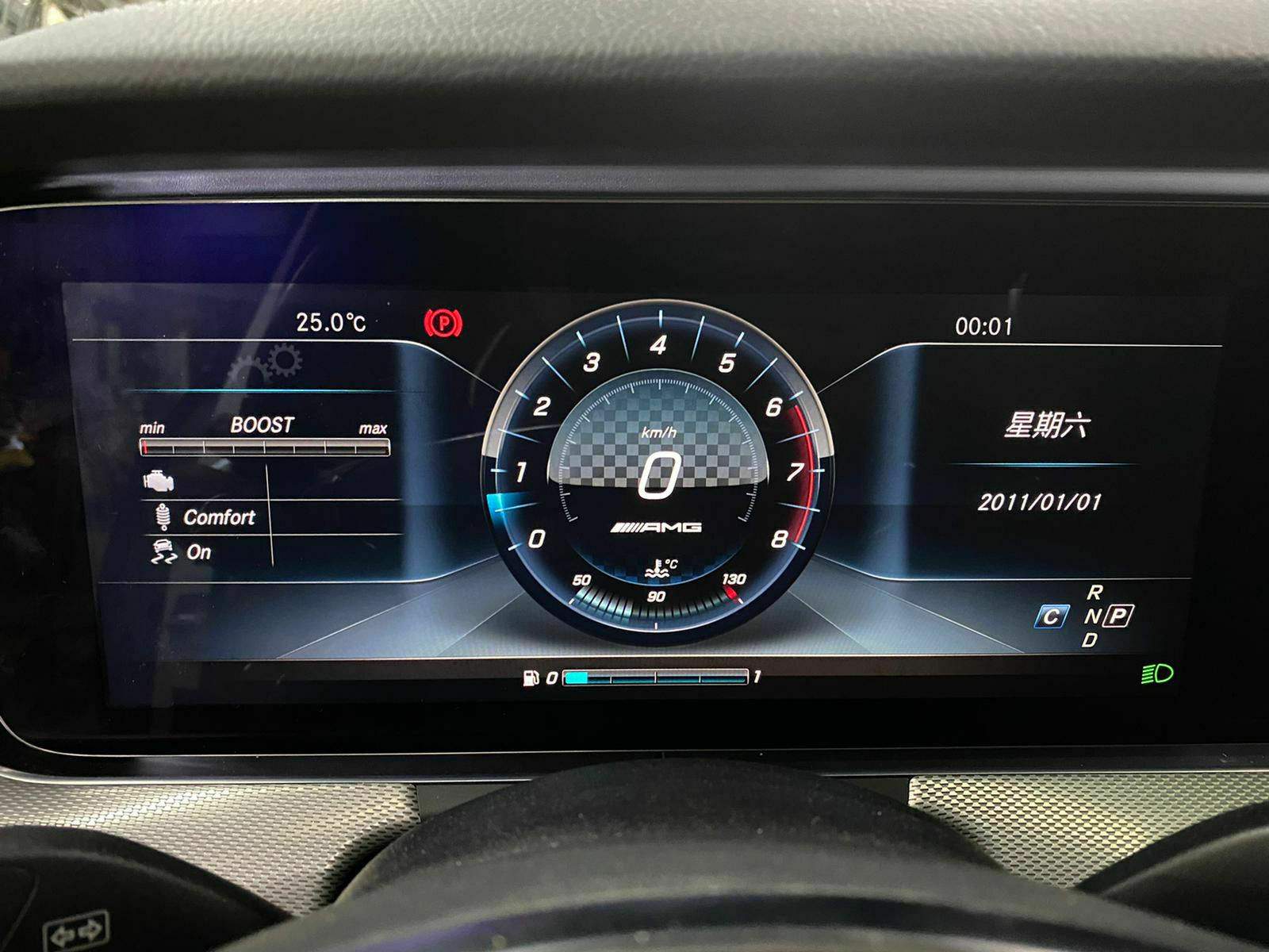

So nun bei mir wie gewohnt möglich das AMG-Menü im Widescreen und Entry Tacho/Kombiinstrument, sowie im Widescreen zusätlich die Skalenerweiterung auf 280 oder 330km/h.
Der EEPROM ist in Zusammenarbeit nahezu vollständig entschlüsselt und die Aktivierung ist möglich, natürlich über OBD und ist auch wieder entfernbar.
Auch die Entriegelung des IC213 und IC213 entry per Seedkey ist bei neuerern Tachos möglich.
Ein Softwareupdate ist nicht mehr notwendig ab Modelljahr 2017, bei 2016er Baujahr teilweise nötig.
Software des Tacho kann selbst überprüft werden.
Das Service Menü
Linke Bedieneinheit auf "Reise" stellen, Standardansicht mit Gesamtkilometer.
Taste Home und einmal übers Pad wischen
Homemenü ganz nach links scrollt ein neuer Reiter "Werkstatt"
Keine Fehlermeldung oder Störung anderer Systeme, ist keine Manipulation der Software, sondern lediglich das aktivieren der deaktivierten Menüpunkte.
Die Hardwareversion 2139013606 und 2139017205 unterstützen nicht immer das AMG Menü, hier sind vollständige Updates nötig. Dies kann bis zu 40h dauern.
Tests laufen.

Leistungsanzeige wahlweise PS oder kW.
Unterstützt werden alle:
W/S213 ab Serienbeginn 2016/2017/2018/2019
A/C238 ab Serienbeginn 2016/2017/2018/2019
W222/217 ab Modelpflege 2017/2018/2019
W257 ab Serienbeginn 2017/2018/2019
W/S205 ab Modellpflege 2019/2020
W253 ab Modellpflege 2019/2020
W463A ab Serienbeginn 2018/2019
Je nach Softwarestand unterscheidet sich der Menüumfang und das Design.
