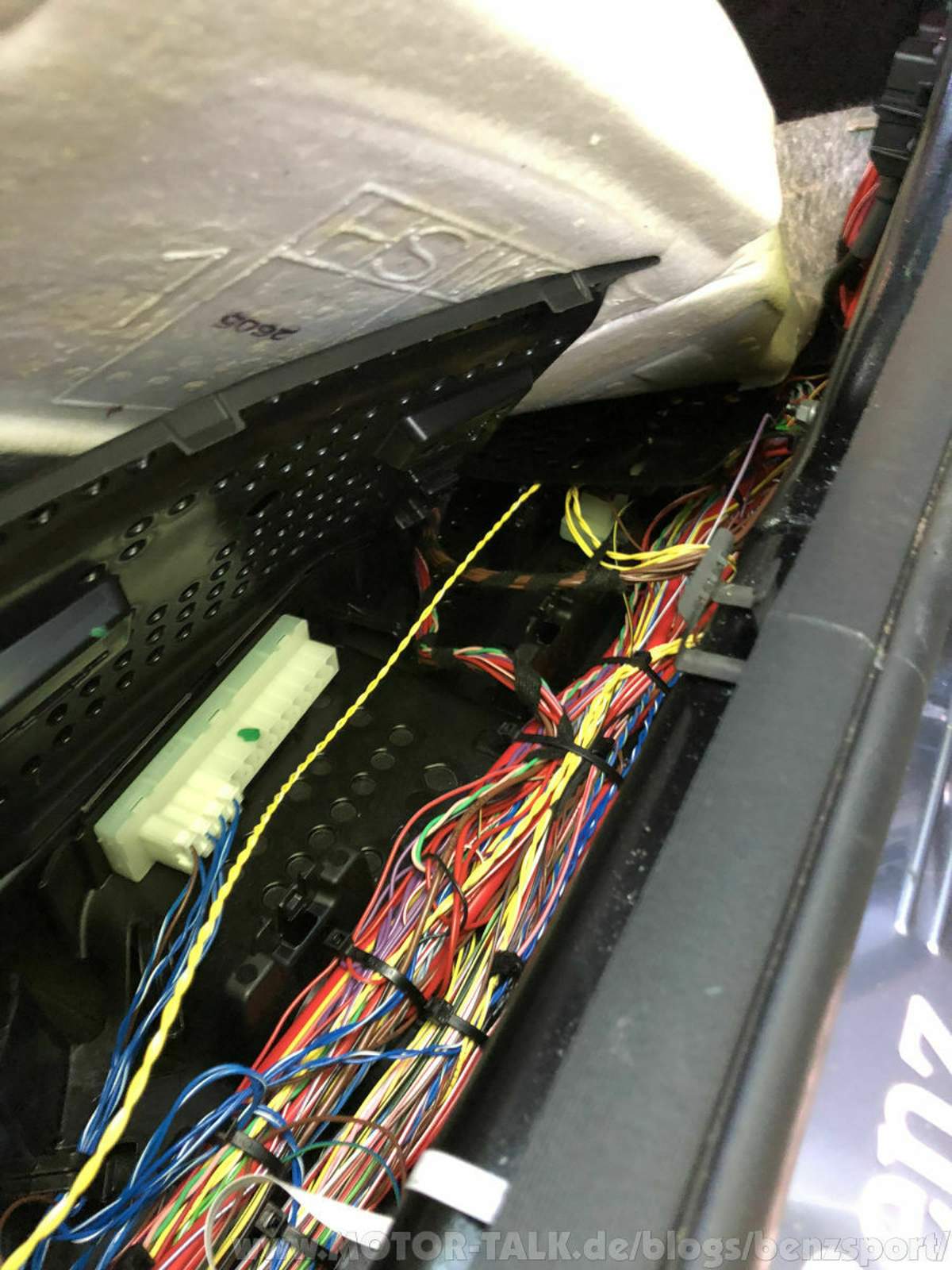

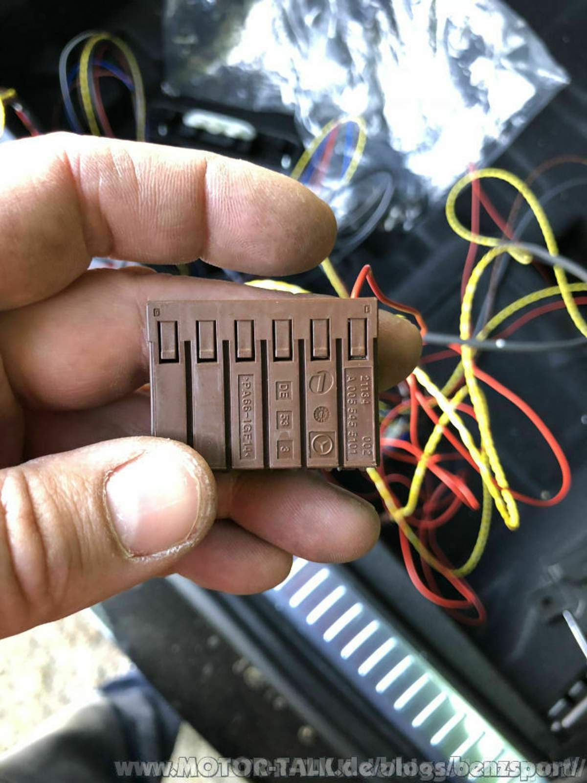

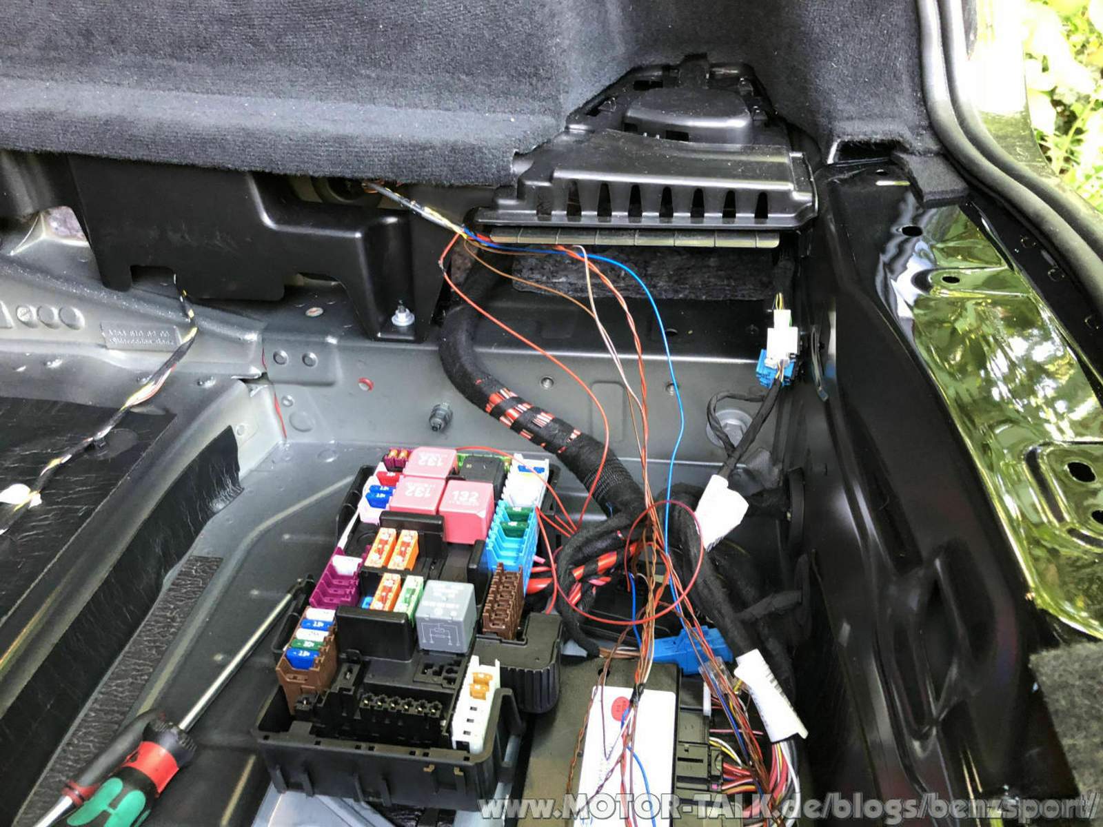

Habe mich heute mal an die Nachrüstung der Rückfahrkamera im W253 GLC gemacht.
Meine Installationsvariante hat sich ja schon bewährt und wurde verfeinert.
Zum einen wird der Kabelbaum etwas eingekürzt zum anderen greife ich den Innenraum CAN am hinteren BCR222 oder TM205 ab.
Dadurch kann ich auf das öffnen der Fahrerseite verzichten und muss den Fahrersitz nicht ausbauen.
Der Einbau der Kamera selbst gestaltet sich relativ einfach, wie beim W176, W205 oder auch schon beim W222 wird der komplette Griff im Heckdeckel ersetzt.
Die Kabel für Kameramotor und Spannungsversorgung der Kamera wird zum Sam hinten (BCR222) geführt.
Der HMI CAN und das Videokabel an der Beifahrerseite zur Headunit.
Alles eingebaut, Codierung im Comand auf RFK codiert und eine Sicherung gesteckt wird ein Bild angezeigt.
Die Kamera zeigt zwar ein Bild aber nicht wirklich zufiedenstellend, weil noch nicht richtig codiert und kalibriert.
Folglich fehlen die dynamischen Linien und es wird ein unsymmetrisches Bild angezeigt.
Habe etwas an den Einstellungen rumgespielt und siehe da.
Das Endergebnis mit dynamischen Linien 180Grad Ansicht, Anhängermodus und Objekt Erkennung.
Codierung bei mir möglich.
Analog zum 205 auch beim 253.
Sicherungshalter
Sicherungshalter
