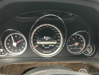

Für alle 2007er und 2008er W204 und S204 mit manuellem Getriebe gibt es eine nette Option, die später Serie wurde, nennt sich Schaltempfehlung.
Nötig ist ein Softwareupdate des KI und die entsprechende Codierung im ME und KI.
Weiteres Gimmick ist der Momentanverbrauch der er durch die Aktualisierung des KI hinzukommt.
Anbei ein paar Eindrücke und auch das AMG Spezialmenü für den Handschalter.

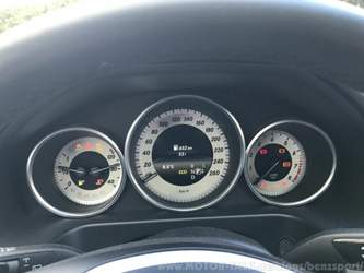

Zusätzliches Menü im KIZusätzliches Menü im KI
Habe mal wieder einen SLK am Stecker gehabt und eine weitere nützliche Funktion freigeschaltet.
Der Reifendruckverlustwarner, wird über das ESP gesteuert und warnt eben bei drastischem Druckverlust, durch geänderte Radumdrehung.
Nachrüstung bei allen SLK der Baureihe 171.
In Berlin kann ich da gerne helfen.
