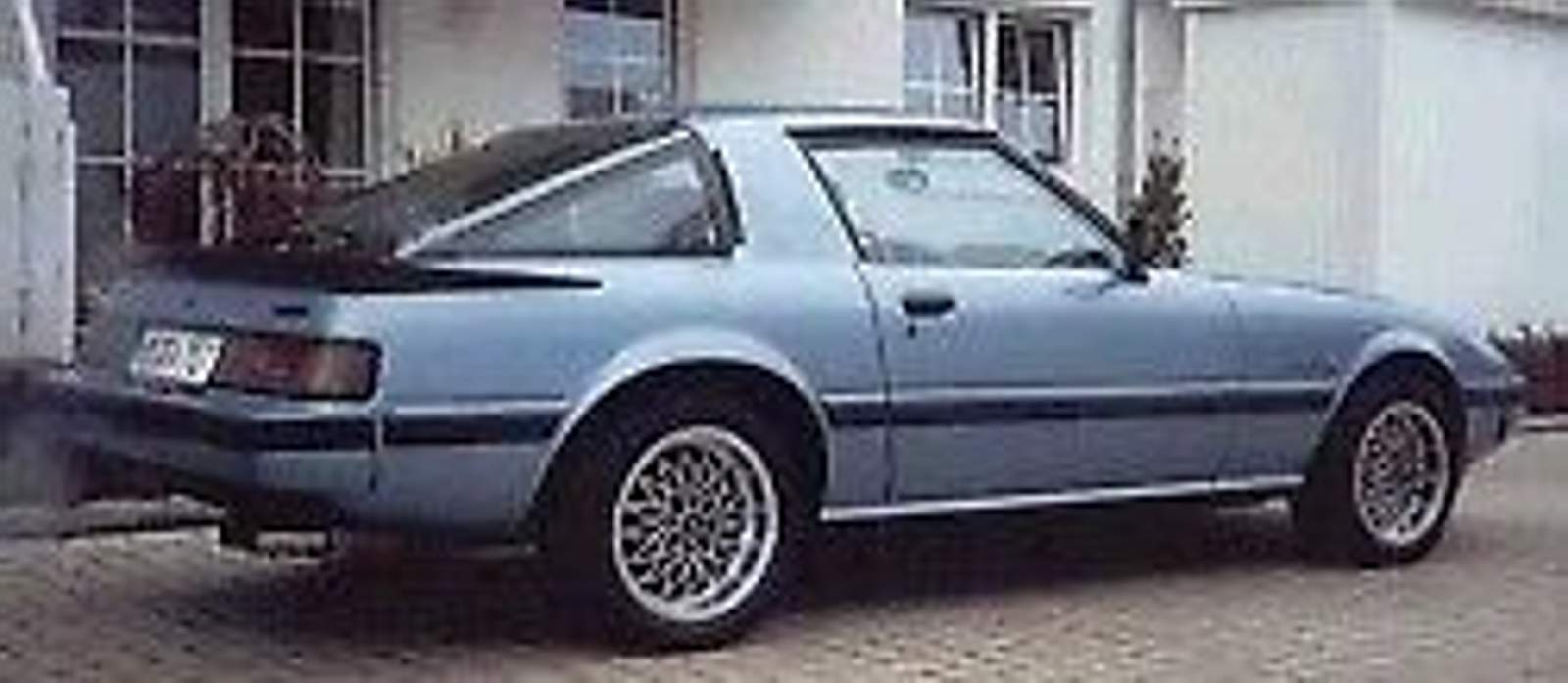

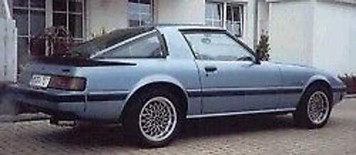

Hallo
hab heute mal wieder so einen richtig schönen Vergleich gehabt da ich von dem einen Auto ins andere umgestiegen bin...der blaue 83er RX-7 mit 115PS aus dem Wankelmotor ohne Turbo und der Audi 2,5TDI V6
im einzelnen die Spezifikationen der beiden Protagonisten😉
Mazda RX-7 SA
Typ 12A/ 2-Scheiben-Kreiskolben-Motor
Kammervolumen 573 ccm x 2
Verdichtungsverhältnis 9,4 : 1
85kw=115 PS / 6.000 min-1
max. Drehmoment Nm 152 / 4.000 min-1
Höchstgeschwindigkeit 200 km/h
Beschleunigung 0-100km/h 8,8sek.
0-400m 16,4sek.
0-1000m 29,5sek.
Leergewicht 1040kg
LEISTUNGSGEWICHT PS/9,05Kg

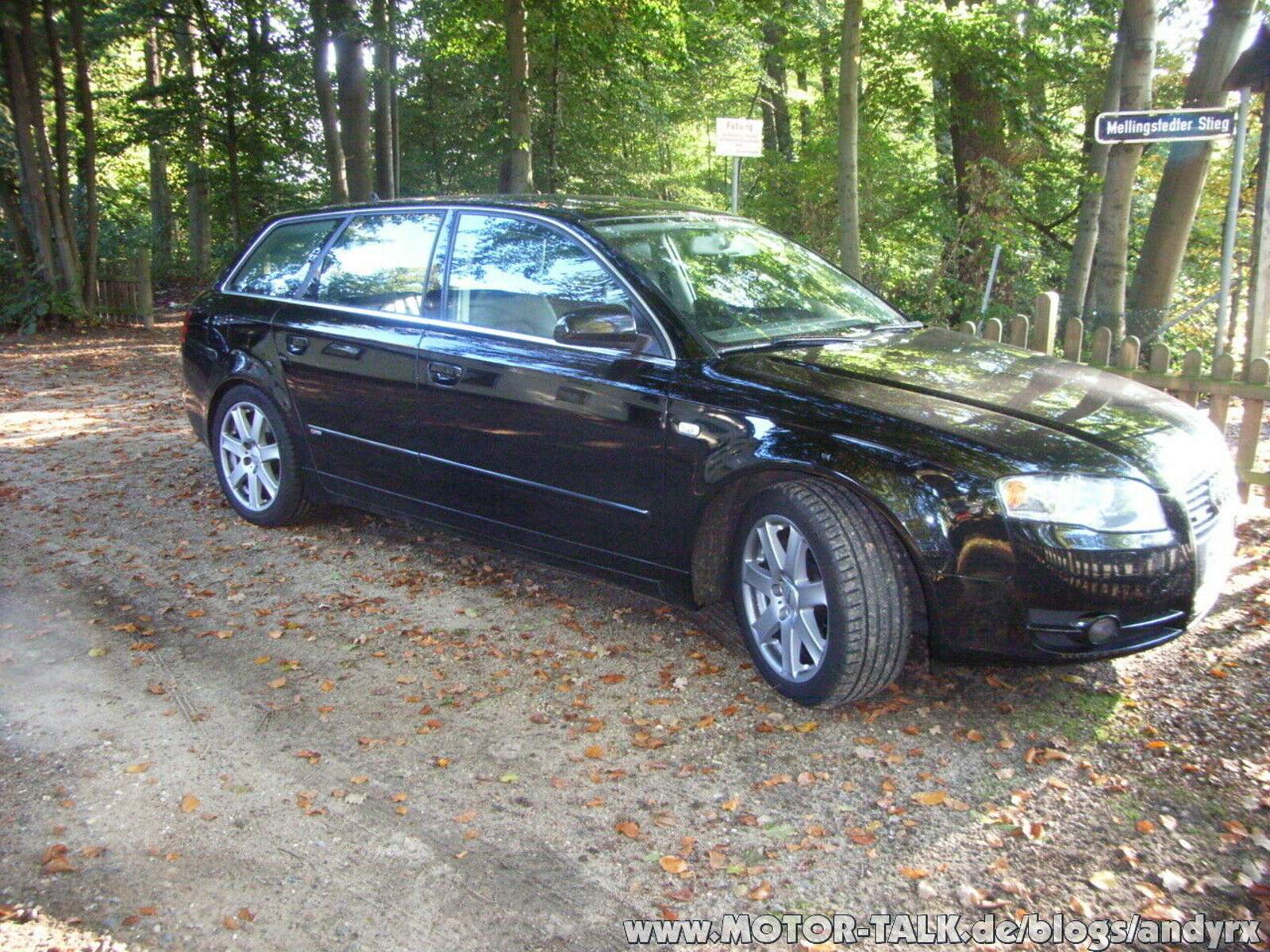

in meinen Audi A4 V6 TDI
V-Form
Zylinderzahl 6
Einbaulage Frontmotor längs
Hubraum 2496 cm³
Leistung 120 kW (163 PS)
bei 4000 U/min
Bohrung x Hub 78,3 x 86,4 mm
Verdichtung 18,0:1
Ventile/Zylinder 4
Lage der Nockenwelle und Ventile hängende Ventile, zwei obenliegende Nockenwellen
Gemischaufbereitung Diesel, Direkteinspritzung
Aufladung Turbo-Aufladung
max. Dehmoment 350 Nm
bei 1500 U/min
Spezifische Leistung 48,0 kW/l
65,3 PS/l
Antriebsart Frontantrieb
Schaltgetriebe/Gänge 6
Fahrleistungen
0 auf 100 km/h 8,8 s
Höchstgeschwindigkeit 227 km/h
LEISTUNGEWICHT
9,2 kg/PS
der Kontrast konnte nicht größer sein,aber am Ende kommt fast das gleiche raus😉
dort der an Newtonmeter blutleere aber immens drehfreudige Wankelmotor mit nicht mal der Hälfte an Drehmoment wie der bullenstarke Audi der dann bei 4000RPM aber nicht mehr weiter weiss😉
gefühlt ist der Audi schneller weil es einen richtig in die Sitze presst,was bei 350NM auch nicht wundert,andererseits sind die Gangreichweiten begrenzt und es muss fix geschaltet werden....der flinke Wankel hingegen braucht ordentlich Anfahrdrehzahl und lebt von den Drehzahlen die hurtig erreicht werden,und dann geht es auch zügig voran.
die Beschleunigung ist identisch,die Vmax beim Audi jedoch rund 20km/h höher (Cw-Wert)
die irrige Annahme Drehmoment macht die Beschleunigung aus bzw. ist wichtiger als PS ist hingegen Unfug
auch wenn sie gefühlt eben dies vermittelt....😉
auch wenn der Popometer was anderes sagt(der Audi ist/wäre schneller) so ist dies trügerisch,viel von den Nm des Audi versanden in der ellenlangen Übersetzung und natürlich dem hohen Gewicht....der flinke Wankel gleicht dies mit wieselflinken Drehzahlen und Gangreichweiten aus😉
die Beschleunigung auf 100km/h ist mit 8,8 Sekunden denn auch exakt gleich...wen wunderts,denn das Leistungsgewicht ist fast identisch😉

115PS Wankelmotor 152Nm/4000RPMM

Ein Fehler ist Dir unterlaufen: Der Audi hat mehr Leistung und ist deshalb schneller in der Vmax.
Beim Luftwiderstand (cW * A) dürfte dagegen annähernd Gleichstand herrschen 😉

Wed Apr 08 20:13:01 CEST 2009    |    andyrx
Hi meehster
der Mazda hat zwar für damals einen guten CW Wert,aber der moderne Audi ist natürlich noch besser😉
aber Du hast recht,hier macht sich in erster Linie die schiere Leistung bemerkbar.....obwohl der Mazda nach GPS fast 210 läuft und im Test mit 204,5km/h gemessen wurde ist der Audi hier im Vorteil😉
beim überholen auf der Landstrasse hingegen fühle ich mich beim RX-7 sicherer,denn er erlaubt auch mal 1000RPM mehr (bis auf 8000RPM) zu drehen und somit die Gänge weiter zu ziehen,weil die Leistung kaum spürbar abfällt,wenn beim Audi die 4000RPM erreicht sind heisst es dann ganz fix schalten denn es kommt dann darüber fast nix mehr an Leistung😉

Andy, der Audi hat aber auch mehr Stirnfläche 😉
Einfach gerechnet hat ein Wagen mit cW-Wert 0,30 und einer Stirnfläche von 3,2 m² den gleichen Luftwiderstand wie einer mit cW 0,40 und 2,4 m² Stirnfläche.
