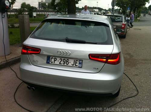

Dann also doch den Flieger genommen und via Air Berlin von Hamburg nach München geflogen und zuvor dort bei Sixt einen Audi A3 TDi als Mietwagen gebucht....in München erstmal der Kälteschock von nur 5° Grad am morgen....zügig quer durch den Flughafen zur Sixt Station am Airport und das gebuchte Auto klar gemacht....wieder ein langer Fussweg in die Airport Garage und dort stand dann der silberfarbene Audi A3,chic dachte ich mir,aber warum hat er französische Kennzeichen...??
Nun gut,das war wohl eine one way Miete und dann fahr ich halt mal....erster Eindruck,der ist gut ausgestattet und hatte 19.000km auf der Uhr....im Übergabeprotokoll waren diverse Vorschäden eingetragen (Kratzer,Beulen und defekter Heckwischer) aber das die Reifen keine Luft haben sollen stand nicht drin....🙄
denn als ich die Zündung anmachte poppte im Display auf ***Druckverlust alle Reifen*** bitte prüfen....??

Ich frage mich nur wie der Audi bei Sixt durch die Abnahme kam bevor ihn der nächste Kunde bekommt,das Zeichen erscheint sofort wenn man die Zündung einschaltet und auch während der Fahrt bekommt man ein Warnsignal von Reifendruckkontrolle.....sehr nervig ist das😰

schickes Heck des Audi
Schickes Heck des Audi

Ach ja - bei den Reifendruckkontrollsystemen muß man nach dem Auffüllen übrigens auch die Kontrolle einmal für den dann bestehenden Druck resetten.
Hast Du das gemacht?
Falls nicht, war das Problem kein werkstattbedingendes, sondern saß hinterm Lenkrad. 😉

hast du mal die SET-Taste der Reifendruckkontrolle probiert? Meistens verschwindet das Warnsymbol wenn man sie bei stehendem Fahrzeug betätigt und danach ein paar Meter gerade aus fährt.
Wahrscheinlich versteckt sich der Knopf im Handschuhfach, das System ist Serie.

Es hilft ungemein wenn man die Reifendruckkontrolle nach dem Luft prüfen resetet 😉 ... Das war wohl der einzige Fehler und die 1,5 bar waren der Auslöser 😉
