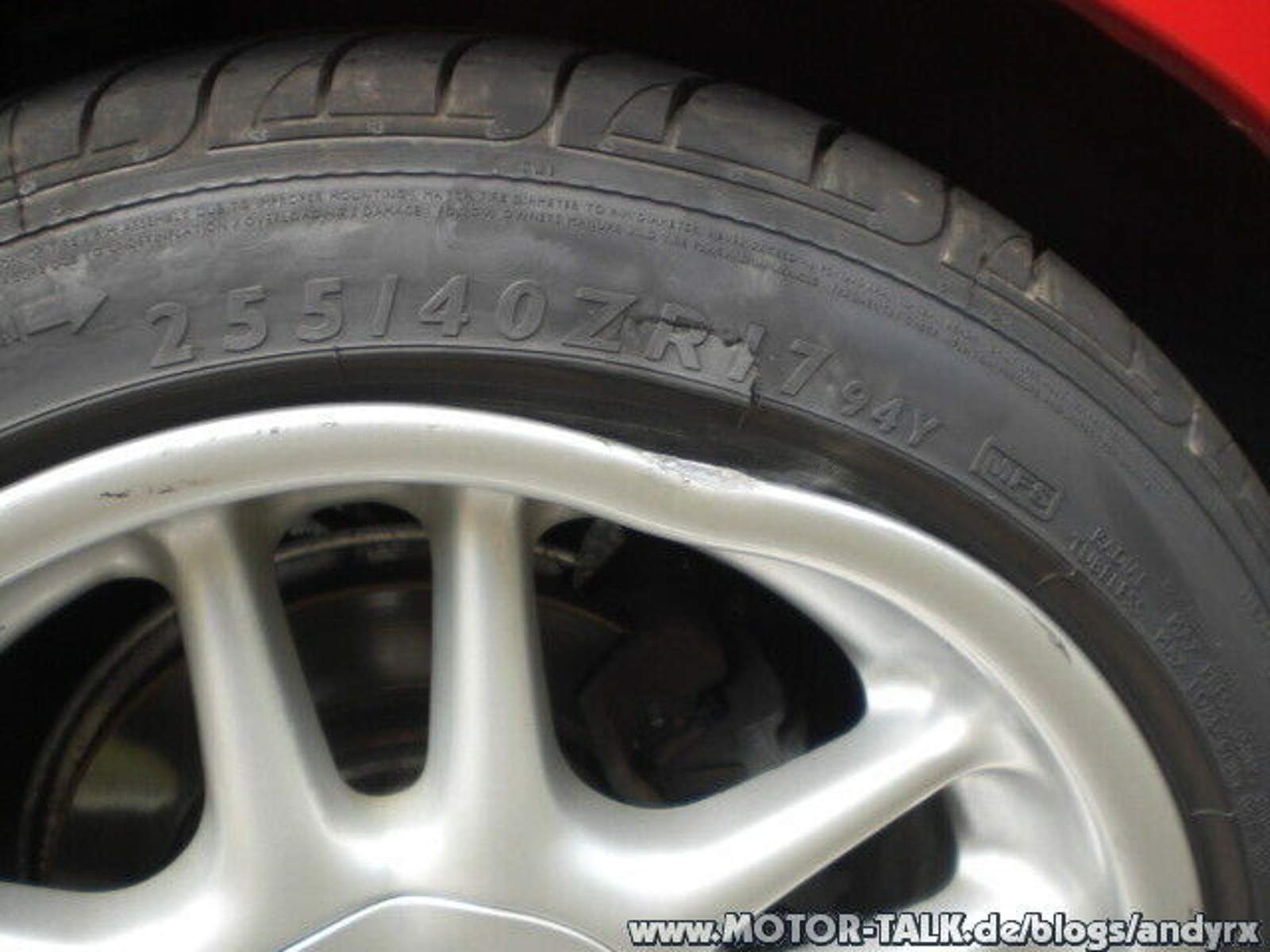

direkt aus dem Urlaub zurück und es fängt schon gut an....😠
habe gestern meine Tochter nachhause gefahren und den Fuss einer Warnbake der zu weit in die Fahrbahn ragte zu spät gesehen und diesen noch knapp mit dem Hinterrad meines RX-7 erwischt,ja ich weiss was muss man auch unbedingt 10x17 an der Hinterhand fahren😁😁
behutsam die 270km nachhause gerollt und den Reifen nur bis Tacho 120 gefahren,es macht sich aber keinerlei Unwucht oder ähnliches bemerkbar,was wohl daran liegt dass die Reifen hinten eher mit der Innenseite abrollen und der recht leichte RX-7 mit dem negativen Sturz die Reifen gar nicht mit der vollen Aufstandfläche voll nutzt....weshalb die fetten 255er Räder stets innen zuerst das Profil verschlissen haben.
die Azev E Felge in 10x17 mit ET30 und Lochkreis 5x114,3 gibt es wohl noch zu kaufen nur ist die Nabenbohrung des RX-7 mit 59,6mm eher ungewöhnlich und die AZEV Räder sind ohne Zentrierringe direkt passend gebohrt......also muss ich das Rad wohl anfertigen lassen.
nachdem mein Vergölst Händler auch nur ratlos mit den Schultern zu den Azev Rädern zuckte,hab ich jetzt mal via google recherchiert und hier nachgefragt-->http://www.komplettradshop.de/alufelgen.html wo diese Räder gelistet sind....mal sehen was der Rückruf bringt😛
Der Dunlop Sp9000 Reifen in 255/40/17ZR sieht schlimmer aus als es ist,beim Vergölst Händler hat sich das angesehen und meinte genaueres kann man erst sagen wenn der Reifen unten ist,aber die ''Fleischwunde'' ist nicht so tief und hat die Karkasse bei weiten nicht erreicht....jedoch muss ich abwarten wenn neu montiert wird.Echt Mist denn die Hinterreifen hab ich erst vor 6 Wochen nagelneu aufziehen lassen und mit 200 Euro das Stück war das auch kein Discountangebot🙁
nun ja jetzt zur Sommerzeit soll das Ganze wieder zügig repariert werden.....mal sehen wann ich Nachricht von AZEV bekomme wann das Rad in den gewünschten Spezifikationen lieferbar ist,sonst muss ich halt die Räder vom RX-7 Coupe drauf machen in 8x16ET24 mit 245/45r16 hinten und 225/50r16 vorne....nur müsste ich diese dann auch erst beim Cabrio eintragen lassen😮

Die Felge könnte evtl. gerichtet werden.
Ein Felgenspezi kann dir mehr dazu sagen.

Also ich würde mir keine Gedanken mehr über den Reifen machen. Den würd ich gaanz schnell wegwerfen und wäre wohl auch nicht mehr 270 KM damit rumgefahren.
Aber, hauptsache es ist niemanden etwas passiert. Dennoch ärgerlich.
Wenn der Reifen wenigstens schon abgefahren wäre.....

nun das hab ich auch schon gedacht,aber mir scheint die Verformung doch schon recht massiv....und wahrscheinlich bin ich mit den rund 300.- Euro die ein neues Rad kostet nicht viel teurer als die Felge zu richten...😉

Den Reifen solltest du erneuern....Schäden an der Flanke sind in der Größenordnung für mich schon ein absolutes NoGo,da die Flanke eh nicht sonderlich dick oder extra verstärkt ist.
Das gibt sonst wirklich nen Abflug,weil du dir 200 Flocken sparen wolltest....und der wird dann sicher teurer....

Selbst wenn sich einige Felgenspezis nennen, eine verbogene Alufelge in diesem Zustand hat auch feine Risse erfahren, die einen Reparatur vielleicht möglich machen, aber nie zu einer Verkehrssicheren Felge führen ...
Finger weg von Felgenreparaturen !!!

nun dachte ich auch zuerst sofort weg mit dem Reifen,aber der Reifenspezie hat mein Vertrauen denn es ist sein geschäft und Beruf....wenn er sagt muss man erst von innen sehen wenn der Reifen runter ist....dann reicht mir das,es sind SP 9000 MFS mit verstärkter Flanke und Seitenschutzleiste....die Wunde ist nicht so tief wie es aussieht,und ich verlasse mich da ganz auf den Reifenhändler der sich damit auskennt😉
bleiben die geringsten Zweifel,kommt er aber in jedem Fall weg,denn der RX-7 turbo ist ein sehr schnelles Auto das ich ohne Angst auch mal ausfahren möchte😉
Und aus dem Grund solltest du den Reifen erneuern....der Reifenfritze hat keine Röntgenaugen und kann dir schlecht sagen,wie es IN der Flanke aussieht.....
Die Reifenflanke wird mit am stärksten beansprucht,da hilft auch die Flankenverstärkung (die als Felgenschutzkante dient und nix anderem) nix,wenn der Reifen an der Stelle bei schnelle fahrt ne Beule bildet,die dann aufplatzt.....

die reifenflanke ist ohne zu zweifeln der schwächste teil des reifens. wenn der beschädigt ist, ist der reifen schrott!
"freu" dich das die reifen so furzneu sind, so wird es wohl profilmäßig reichen 1 zu erneuern.

so,die Felge ist gestern gekommen und wurde montiert,der Reifen war innen völlig heile....der ganze Spass hat mich knapp 300 Euro gekostet😮
....AZEV war zwischenzeitlich in Insolvenz und hat jetzt den Betrieb wieder aufgenommen und somit konnte diese einzelne Felge mit den dem selteneren Lochkreis und der noch selteneren Nabenbohrung von 59,6mm gefertigt werden...😉
