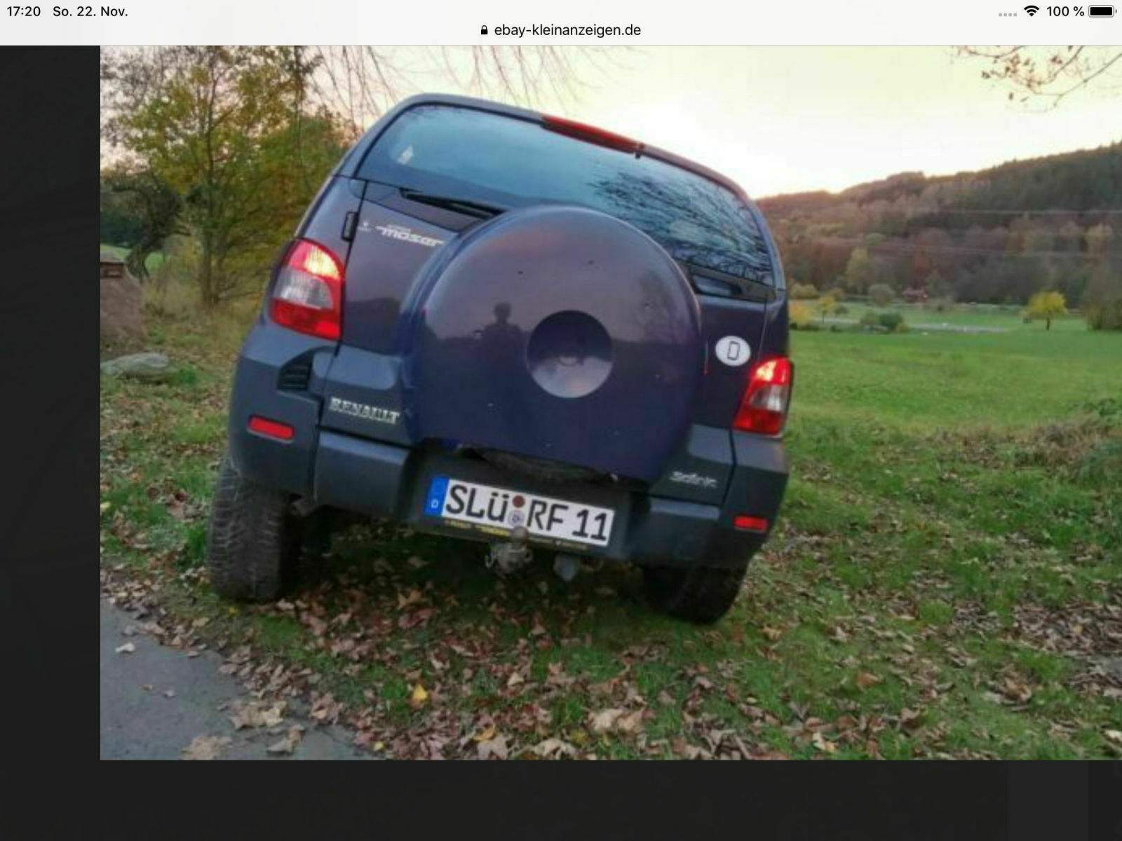

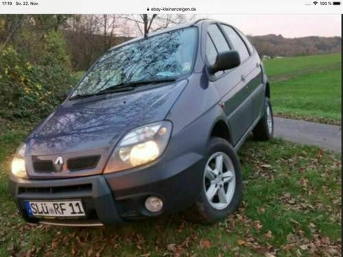

Hatte dann immer mal geschaut und tatsächlich nur 50km von hier einen RX4…2,0 gesehen der neugierig machte ....Termin ausgemacht ,Freundin angerufen zusammen hingefahren ....Probefahrt gemacht und tatsächlich alles bis auf die Klima funzt und er hat fast 2 Jahre Tüv .
In den Wagen wurde viel investiert ....frisches ÖL ,neue Bremse ,neuer Zahnriemen ,neuer Auspuff,EFH erneuert ,hardyscheibe und Kardanlager erneuert und einiges mehr.
Vorbesitzer arbeitet bei Renault und hatte ihn für seine Frau hergerichtet die aber nach 3 Monaten doch was anderes haben wollte.
Technisch ein einwandfreies Auto aber irgendwie sprang der Funke bei mir nicht spontan über ( meiner hatte ein tolles Moosgrün ) in dem blau metallic ....aber für Freundin die auch in der Hochrhön wohnt eigentlich der ideale Partner als Daily User ( fährt sonst Nissan Pathfinder r51 und Fiat Panda) ....also den RX4 spontan gekauft und künftig ersetzt er den Panda 😉
Zuerst war sie gar nicht so begeistert von der Idee bzw. dem Auto ....und jetzt liebt sie dieses Auto.
