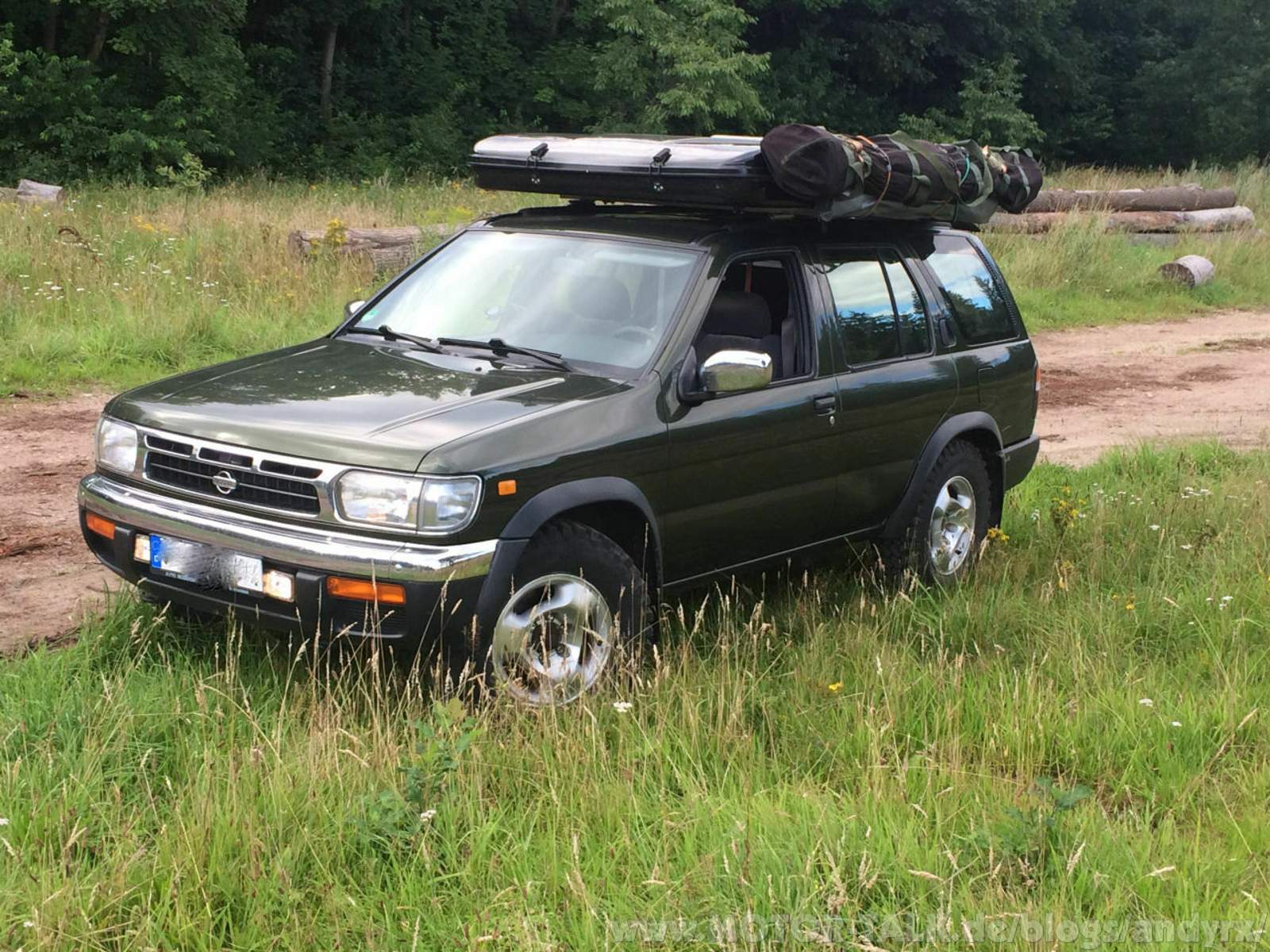

Moin Motortalker,
unser kürzlich erworbener Nissan Pathfinder R50 BJ 1998 mit dem robusten 3,3 Liter V6 Motor hat eigentlich alles an Bord was man für unterwegs und auch Offroad braucht....die montierten Reifen hingegen waren für mich nicht erste Wahl.....drauf waren 205r16 Goodyear Wrangler All Terrain...zu schmal,zu klein und ein Profil was ich nicht mag bzw. mir zu sehr nach Strasse wirkt.
Da ich auf dem Kia Sportage,den ich vorher hatte auf die Insa Turbo Dakar umgerüstet hatte und im Gelände bei unserer Karpatentour 2016 sehr angetan war.....hab ich diese Reifen auch für den Pathfinder geordert in 245/70r16.....jetzt waren sie endlich da und wurden auf die Aluräder die serienmässig zum Pathfinder gehören montiert und heute an das Auto geschraubt.
Optisch erstmal ein anderer Schnack....deutlich lauter,keine Frage.....damit muss man bei den grobstolligen Reifen leben und sicherlich wird der ohnehin schon hohe Verbrauch des Pathfinder eher höher werden😛
Netter Nebeneffekt,aufgrund der 3 Zentimeter größeren Höhe der Reifen (75cm Durchmesser) geht jetzt der Tacho auch genauer und weicht nur noch wenig ab....bei Tacho 100 zeigt das GPS 97 an😉
die Profiltiefe de Reifen beträgt imposante 1,7 cm 😮
Das Auto sieht nun deutlich stimmiger und stämmiger aus.was die Kombination Offroad leistet werde ich noch feststellen müssen....dazu war es im Wald bei uns vor der Tür nicht nass genug heute😁😁

Mon Aug 01 22:23:06 CEST 2016    |    PIPD black
Viel Luft ist da nicht mehr in den Radhäusern oder täuscht das?
Du hast das Reserverad vergessen umzurüsten.😛

Tue Aug 02 13:42:22 CEST 2016    |    der_Derk
Braucht es in diesem Fall nicht. Das Problem der unterschiedlichen Abrollumfänge betrifft solche Systeme, die darauf basierend irgendetwas an den Sperrverhältnissen ändern - und das macht der Pathfinder nicht. Als 1998er Modell müsste er noch den simplen Zuschalt-Allrad haben (Andy, korrigier' mich wenn Dein Allrad-Schalter andere Optionen als 2H, 4H und 4L hat 😉), wenn da ein Rad im Abrollumfang abweicht tangiert das lediglich das Hinterachsdifferential, sofern dieses Rad dort sitzt - und auch nur dann, wenn man damit lange Strecken bei hohen Geschwindigkeiten fährt. Und evtl. verschiebt sich die ABS-Eingreifschwelle etwas, wenn's denn ein Vierkanal-ABS ist (kann beim 1998er auch sein, das es hinten nur einen Drehzahlsensor gibt). Ist halt nichts anderes als ein Notrad, eine Vorschrift dass dieses exakt zur montierten Bereifung passen muss, gibt es m.W. nicht - oder aber, der TÜV war über lange Jahre bei sehr vielen verschiedenen Geländewagen sehr blind 😉.
Es gibt lediglich eine StVZO-Vorschrift bezüglich außen angebrachter Reserveräder, aber das ist hier (noch) nicht der Fall, und bezieht sich auch lediglich auf dessen Befestigung, nicht das Format.
Ne, wenig Luft im Radkasten ist da noch nicht. Die Federn hinten könnten sich etwas gesetzt haben, aber grundsätzlich ist beim Pathfinder der Ausfederweg höher als der Einfederweg. Ist ein weiterer beliebter Irrtum, dass Geländefahrzeuge grundsätzlich sehr viel Platz im Radkasten benötigen... 😉
Tue Aug 02 13:53:10 CEST 2016    |    PIPD black
Na das hört sich doch gut an.🙂
Dann steht dem Vergnügen ja nix mehr im Weg.
....wenn sie schon nicht viel Luft im Radkasten benötigen dann aber wenigstens unterm Schweller.😁
Tue Aug 02 14:22:43 CEST 2016    |    andyrx
der Pathfinder ist auch nicht leer....Das Dachzelt und die Markise sowie das Zusatzzelt auf dem Dach machen einiges an Gewicht aus,vollgetankt ist er und hinten das Auszugsystem im Heck wiegt sicherlich auch etwas.

Tue Aug 02 20:58:53 CEST 2016    |    ToledoDriver82
Die neuen Räder stehen ihm wirklich gut😎
Tue Aug 02 21:46:16 CEST 2016    |    andyrx
sind halt die original Räder😉
alt aber durchaus schick find ich auch😎

Wed Aug 03 11:35:57 CEST 2016    |    der_Derk
Eine manuelle Hinterachssperre kann man ja auch eigentlich immer nachrüsten, ist dann nur nich vom Fahrzeughersteller. ARB müsste was für den Pathfinder haben (sollte auch das H233-Differential sein), aber ob Andy das so dringend braucht - glaube ich nicht. Kostet auch vierstellig plus Einbau...
Mal so nebenbei: Die Alufelgen sind noch nicht ganz komplett, da fehlen noch die Nabendeckel 😉.

Thu Aug 04 15:54:23 CEST 2016    |    andyrx
Ein nach unten herausstehender Auspuff ist auch eher suboptimal...
der geht beim Pathfinder zur Seit weg😎
siehe Bild....beim rest gebe ich dir recht😛

Thu Aug 04 16:26:27 CEST 2016    |    MITSUBISHI_FREAK
Optisch top
Mit Verschränkung ist nun aber nicht mehr viel? Ich würde irgendwann über ein Fahrwerk nachdenken, falls du mal wirklich ins Gelände möchtest.
Hattest du den Wagen sehr vollgeladen auf den Bildern?
Thu Aug 04 17:08:29 CEST 2016    |    andyrx
nunja sehr schweres Gelände oder Trial Touren sollten es nicht werden..aber es darf ruhig schon mal beschwerlicher werden😉
mfg Andy
