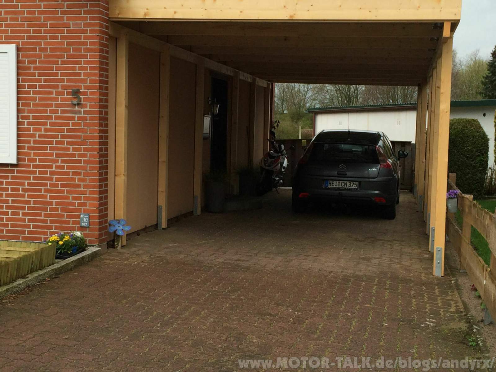

Moin Motortalker,
wir haben ein neues Haus gekauft....und ich habe jetzt erst ganz frisch dem Haus einen Carport hinzugefügt😉
ist ca 10 Meter lang und 3,50 breit und steht schön geschützt direkt an der Westseite in Grenzbebauung zum Nachbar....sprich es wird seitlich wenig Nässe durch Wind eingetragen.
Da der Carport aber aus unbehandelten Holz und mit einem Dach aus beschichteten Trapezblechen gebaut wurde möchte ich dennoch sicherstellen das er auch eine längere Zeit hält...und stelle mir die Frage wie werde ich das Holz behandeln??
So machen Ratschlag hab ich dazu schon bekommen....weiss aber immer noch nicht was ich da jetzt mache.....😉
eventuell hat der ein oder andere hier schon mal die gleiche Aufgabenstellung gehabt und sich für einen Anstrich entschieden und so sein Erfahrungen gesammelt😎
Von streichen bis ölen oder wachsen hab ich schon viele Tipps bekommen....mal sehen was hier so an wissen zur *Pflege eines Carports* zusammengetragen wird.
Ich habe bei dem Schmuddelwetter aktuell schon zu schätzen gelernt ihn zu haben....trockenen Fusses die Einkäufe ins Haus tragen hat schon was😉
hinter dem Haus sind 3 weitere Garagen im Innenhof....dort habe ich die Youngtimer untergebracht,toll ist auch in der einen Garage eine Grube zu haben....bei der ein oder anderen Bastelei ganz hilfreich.
Den Carport hab ich dann zusätzlich bauen lassen damit auch die daily user Fahrzeuge trocken stehen bei dieser Gelegenheit habe ich auch die Garagen im Innenhof mit einer neuen Bedachung aus Trapezblech versehen lassen...denn die Bitumenbahnen/Dachpappe dort waren nicht mehr so toll.

im Norden ist das schwieriger als im Süden ;-) ... Viele dunkele Tage, wenig Sonne --> Fäulnis
Kauf eine sehr gute Wetterschutzlasur nach Deinem Farbgeschmack und verarbeite sie nach Anweisung des Händlers.
NICHT Baumarkt !!!

Allerdings hätte ich wenigstens druckimprägniertes Holz genommen.
Das läßt man dann 1 Jahr so stehen und gestaltet es dann nach Gusto.

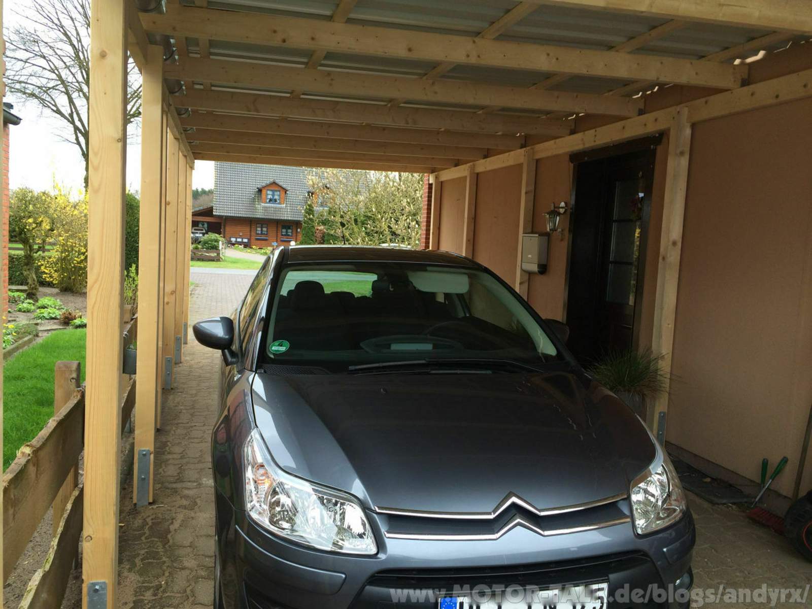

Fürs Trapezdach hätte ich mich auch für Antitropfbleche entschieden. Wir haben die Bleche wie du auf Gerage und Carport. Im Frühlng und Herbst hast du damit Tropfsteinhölen.
Sat Apr 16 12:42:31 CEST 2016    |    andyrx
bei den Garagen ist das mit dem Trapezblechen völlig OK denn ich habe über die Bitumenbahnen drüber decken lassen😉
im Carport könnte das natürlich sein...bisher ist es aber OK und ich habe noch kein Kondenswasser feststellen können (steht seit 3 Wochen der Carport) 😎

Holz hält ewig wenn es korrekt verbaut wird. Nass werden schadet nichts solange es auch wieder trocknen kann. Da fault nichts. Schaut euch die alten Fachwerkhäuser an, oder die Holzhäuser in den Schweizer Alpen.. Pfosten müssen trocken stehen, also zb in Stahlschuhen, das hast du ja wier man sieht. Es darf kein stehendes Wasser geben (Dachkonstruktion) und es darf keine feuchten Hohlräume gebern, z.b. Schwitz-/Kondenswasser)unter "wasserdichtem" Dachmaterial.
Zusätzlich kann man Holz natürlich vor Witterungseinflüssen schützen, am besten mit einer (offenporigen) Lasur. Bloß keine Ölfarbe o.ä. verwenden, darunter gammelt es dann um so mehr.

Ich habe meinen hölzernen Garagenanbau mit Holzschutzlasuren von Xyladekor und auch Bondex je nach dem was im Angebot war gestrichen (von meiner Frau streichen lassen 🙂), das Teil ist jetzt 20 Jahre alt und sieht immer noch perfekt aus. Allerdings wurde im 2 - 4 Jahresrytmus aufgefrischt.
Nur Andy, ich hätte im Dachbereich vor dem Eingang ein Lichtelement in die Dachfläche bauen lassen. So ist es trotz verglastem Türbereich relativ dunkel im Haus.
Das Trapetzblech könntest Du von unten mit diesen Heraklithplatten oder ähnlichem Material verkleiden. Farblich aufgewertet sieht es besser aus, der Wärmeschutz gegen die befürchtete Tropfsteinhöhle ist gegeben und Schallschutz bekommst Du noch dazu. So wie die Decke momentan aussieht, bitte nicht krumm nehmen, erinnert es an eine Abstellhalle für einen Traktor. 😉

Ich schliesse mich Timmihund an. Es fehlt trotz Eingangsleuchte am Hauseingang, 2 Stk. Leuchten/Lampen (LED-Leuchten) mit Bewegungsmelder über dem Hauseingang an dem Balken.
Ansonsten streiche/spritze mit einer üblichen Holzschutzfarbe, nach einem leichten Abschleifen mit 800er Korundschleifpapier, mind. 3 mal nach 24 Std. Trocknung dazwischen.
Danach alle 3-4 Jahre satt nur Farbe auftragen.
Damit hält das Holz lange durch, ohne zu faulen oder Insektenbefall.
Bitte möglichst nicht die Unterseite des Daches zudecken!
Dazwischen bauen dann irgendwann gerne Wespen ihr Nest (feuchtwarme Umgebung), welches dann schwer beseitigt werden kann!

Ich frage mich gerade, ob die Dachneigung ausreichend ist. ... nach rechts zum Nachbarn oder nach hinten? Die Fotos verzerren die Perspektive. Wird das Regenwasser mit einer Dachrinne aufgefangen? Ich finde das wichtig, insbesondere,dass das Wasser nicht Richtung Haus zzurück laufen kann, wenn es richtig pladdert.
Sun Apr 17 12:35:46 CEST 2016    |    DanielWb
Auf dem Bild mit dem C4 sieht man doch ein Regenfallrohr rechts hinten? Sieht doch auch so aus als sei der Carport mit etwas Neigung weg von der Hausseite gebaut, das denke ich passt perfekt.

Welchen Holzschutz man verwendet hängt starkt von dem verwendeten Holz ab. Konstruktionsvollholz ist ein maschinell getrocknetes, aber nicht imprägniertes Holz. Wird z.B. auch für Dachstühle verwendet.
Vorteile: ist nur sehr wenig saugfähig.
Nachteil: ist nur sehr wenig saugfähig.
Behandelt man das Holz einfach mit Farbe ist das wie ne Plastiktüte ums nackte Blech als Rostschutz.
Ich behandle immer die Schnittkannten Quer zur Maserung mit Leinöl (5-10 Druchgänge), danch Montage, denn an die Flächen kommt man nie wieder ran, danach alle Oberflächen 1x mit Leinöl.
Wenn aus optischen Gründen lackiert werden muss: Öl eine Woche ziehlen lassen, anschließend die Oberfläche mit Bläuegrund behandeln. Nach Trocknung Lack oder Lasur nach Wunsch.
Btw: Mir persönlich ist der Abstand der Pfosten zum Boden auf der Seite zum Nachbarn zu klein.

achja...weil zwischenzeitlich die Frage aufkam...natürlich hat der Carport eine Regenrinne und ist mit Fallrohr versehen welches in die Kanalisation geht um das Wasser abzuleiten,dann gibt es auch keinen Stress mit den Nachbarn😉
