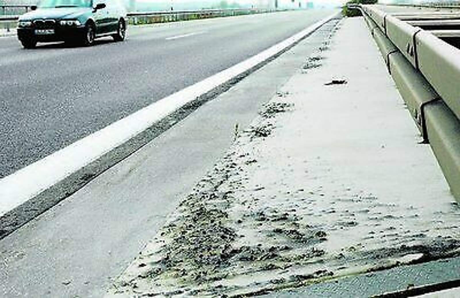

oft hab ich mich gefragt,warum eine Autobahn (wie z.B. die A1 bei Bremen) oft nach 5 Jahren wieder aufgerissen wird oder saniert werden muss.....😕
früher hielten die Fahrbahndecken weit länger und manche aus den 30-40 Jahren überstand 50 Jahre ohne Totalsanierung....Pfusch am Bau..??
hier eine Analyse--> Betonkrebs ist die Ursache
Der Auslöser für Millionenschäden steckt in kleinen, unscheinbaren Kieselsteinen. Wird die falsche Sorte von ihnen in Autobahnbeton verwendet, löst das versteckt im Innern der Fahrbahn die sogenannte Alkali-Kieselsäure-Reaktion aus. Sie dehnt sich schleichend, aber mit enormer Kraft aus und sorgt für bröckelnde Fahrspuren mit tiefen Rissen. Bundesweit sind Hunderte Kilometer befallen und Tausende gefährdet - vom "Betonkrebs" ist die Rede. Behörden und Bauwirtschaft ringen um ein Gegenmittel, da der Schaden in die Millionen geht. Das dringendste Problem: Auch neue Autobahnen mit modernem Baustandard sind noch nicht gegen die Gefahr gewappnet.
Immun gegen die chemische Reaktion sind nur Asphalt-Autobahnen. Sie machen nach Angaben des Bundesverkehrsministeriums rund 70 Prozent des deutschen Autobahnnetzes aus. Es bleiben rund 3800 Kilometer Betonautobahnen - die alle Gefahr laufen, schon nach wenigen Jahren zu zerbröseln. Die Zeit bis zu den ersten "Symptomen" beträgt nach Darstellung des Ministeriums im Schnitt nur sechs Jahre. Asphalt gilt als kurzlebiger und anfälliger für Spurrillen, ist dafür aber günstiger zu sanieren. Beton hält länger, ist dafür aber teurer.
Auf die Kieselsäuren kommt es an
Prognosen sind schwierig. Betonkrebs entsteht nur, wenn die bei der Betonherstellung verwendeten Steine bestimmte Kieselsäuren enthalten. Je nach Herkunft haben die Steine mal mehr, mal weniger davon. Ihre Säure reagiert mit Alkalien aus dem Zement in der Betonmischung. Dabei wächst ein Gel, das sich bei Feuchtigkeit wie ein Schwamm ausdehnt. Es lässt den Beton aufreißen und abplatzen. Das Problem ist seit den 50er Jahren bekannt und hat seither zu Millionenschäden geführt - exakte Schätzungen gibt es nicht.
Dem Bundesverkehrsministerium zufolge sind aktuell in Deutschland 221 Autobahnkilometer mit Betonkrebs-Schäden gemeldet. Der ADAC spricht von noch mehr: "Betonkrebs ist auf 350 Kilometern sichtbar", sagt Wiebke Dammann aus der Münchener ADAC-Zentrale. Stark betroffen sei Ostdeutschland, wo nach der Wende viele Fahrbahnen entstanden.
den ganzen Artikel könnt ihr hier lesen-->http://www.n-tv.de/.../...krebs-braucht-Gegenmittel-article574381.html
ich finde das schon bedenklich wenn hier enorme Kosten entstehen die dann doch auf den Steuerzahler zurückfallen.
Habt ihr auch Autobahnen wo ihr euch gefragt habt,warum diese denn nun schon wieder saniert wird...??

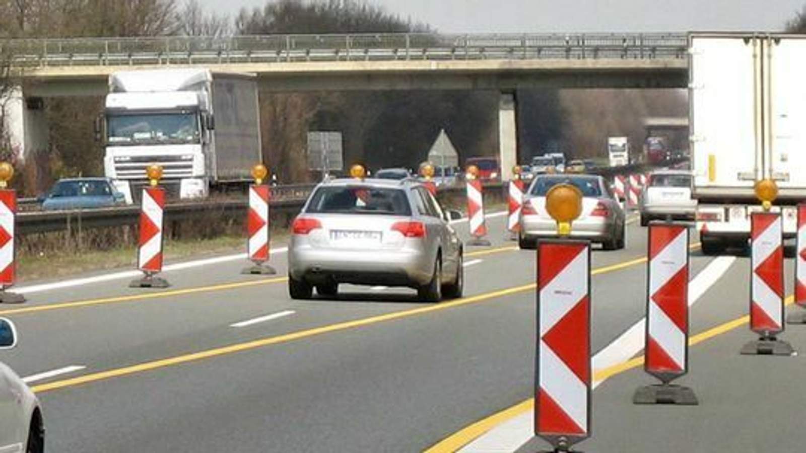

wenn mal wieder gebaut wird
Wenn mal wieder gebaut wird
Tue Nov 03 21:46:37 CET 2009    |    Batterietester134711
Bin oft auf der A2 Richtung Berlin unterwegs. Manchmal könnte man meinen die A2 ist die Baustelle überhaupt.

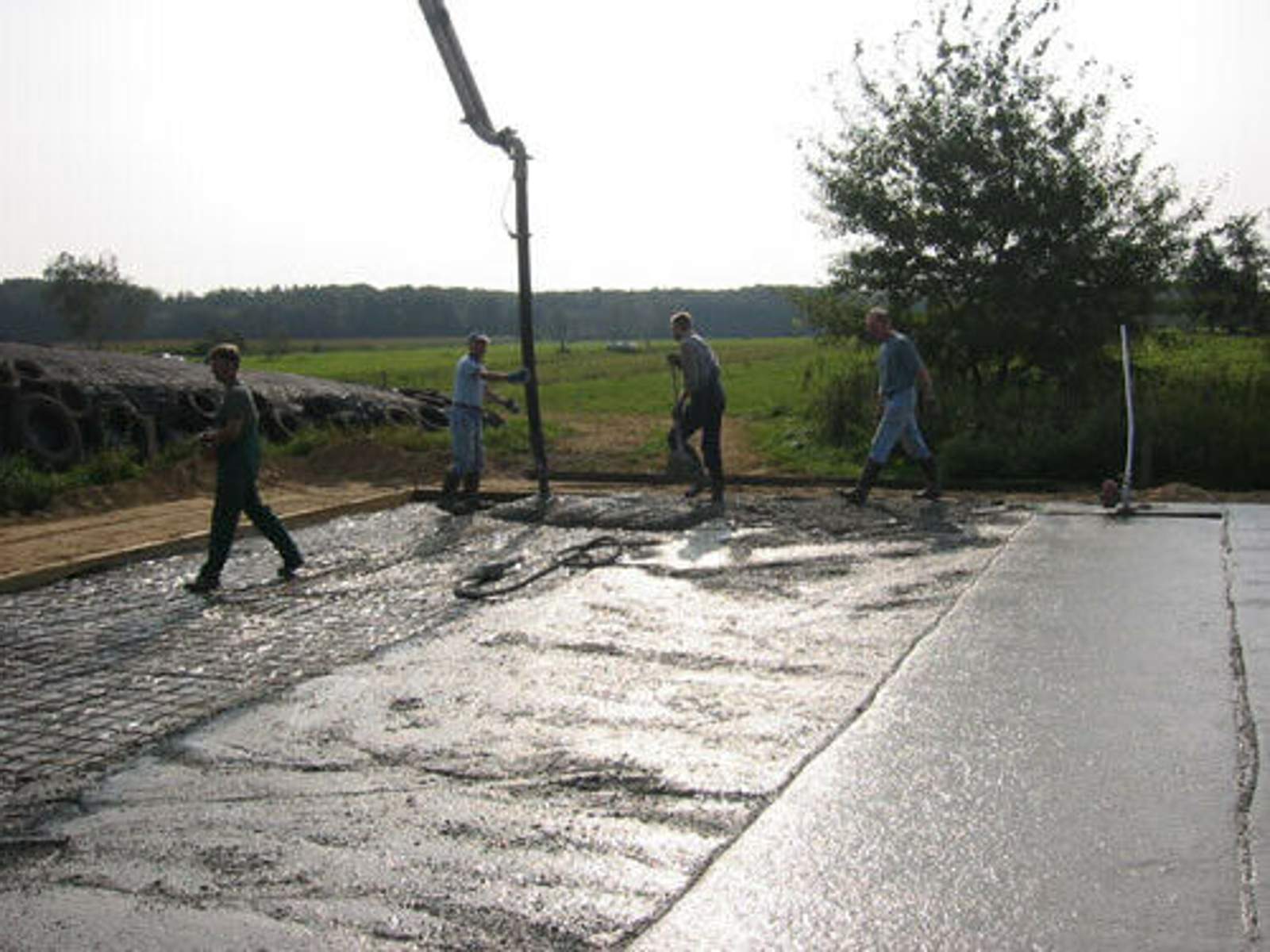

Bild Nr. 3 gehört hier eigentlich nicht her😉
