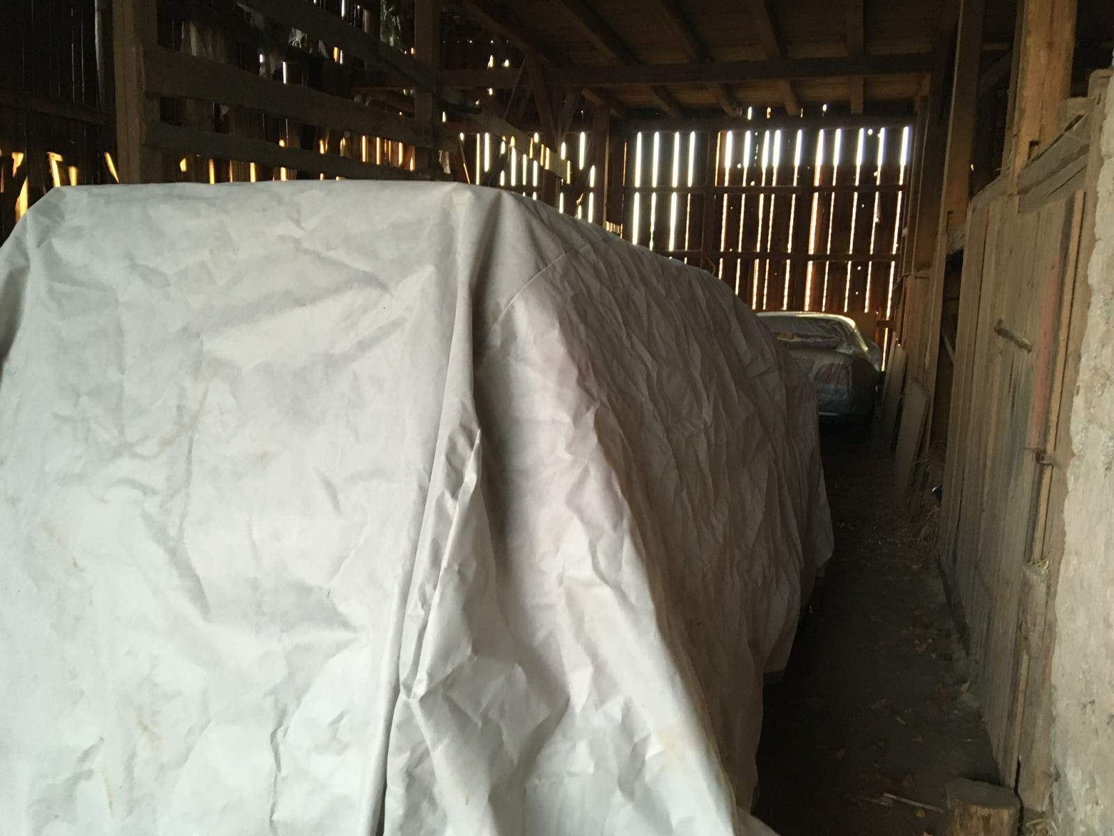

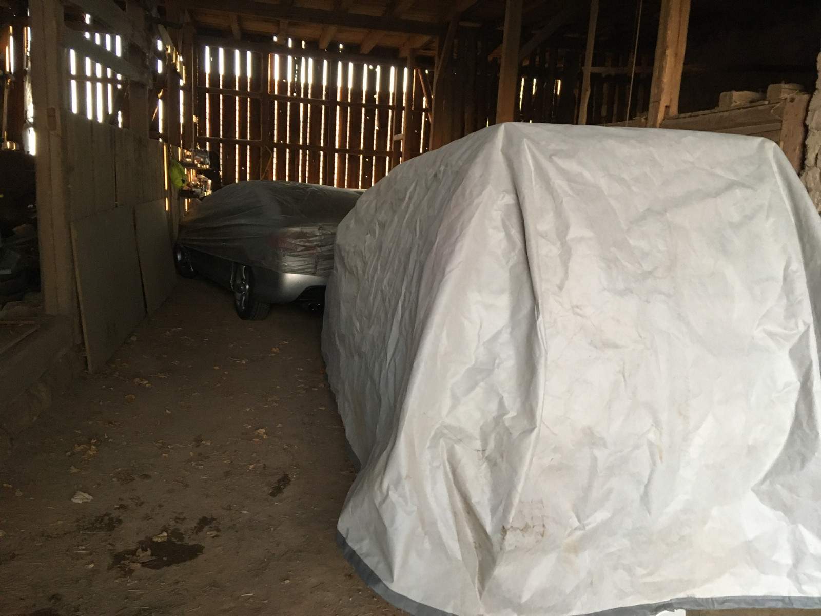

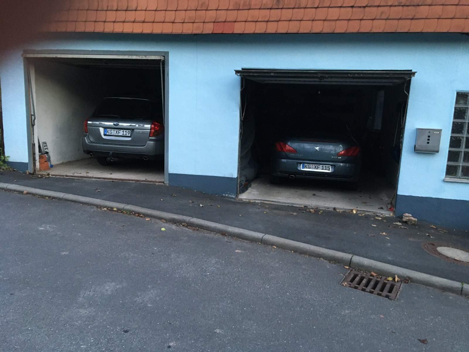

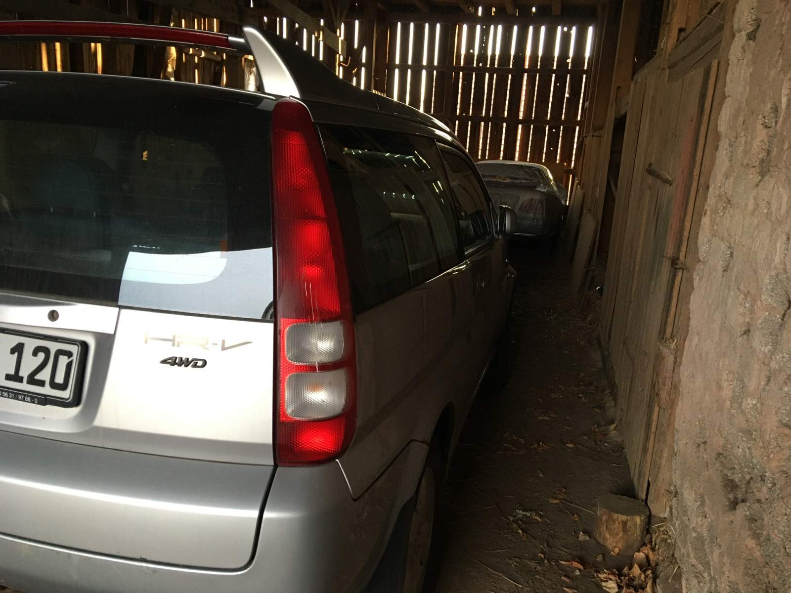

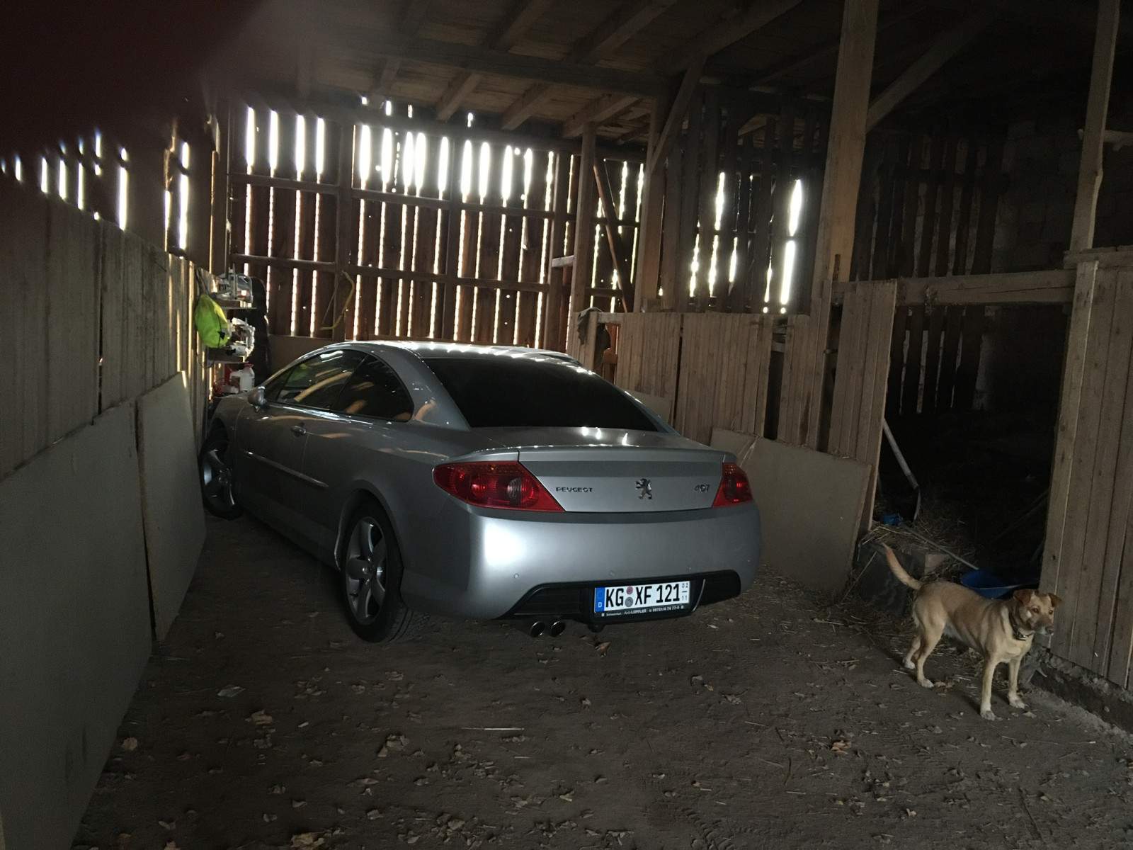

Einige von meinen Fahrzeugen haben Saisonkennzeichen…..Peugeot 407 3.0 V6 Coupe und Mercedes CLK Cabrio haben 02-11 und die Motorräder ( 91er Honda VT 600 Shadow und 92er Suzuki VX800) tragen 04-10 als Saisonkennzeichen…..😉
Die beiden Bikes hab ich beim Haus mit in der Garage untergestellt und die beiden Youngtimer Fahrzeuge oben stehen in meiner Scheune …..
Die Motorräder hab ich Ende Oktober nochmal ausführlich gefahren damit Batterie nochmal volle Ladung bekommt …..Reifen auf 3 Bar aufgepumpt und vollgetankt ( damit kein Rost im Tank entsteht) und vergaser leer laufen lassen…..sowie die Chromteile mit einem Lappen mit Kriechöl abgewischt und eine Abdeckung drüber gemacht…..hat bisher immer gut funktioniert.
Bei den beiden Autos hab ich es ähnlich gemacht ….aber da ist der Zeitraum der Winterpause mit 02-11 ja überschaubar …..warum hab ich das so gemacht ??
Auch im Winter gibt es schöne Tage und ich nutze den erweiterten Zeitraum auch gerne um die erforderliche Wartung oder Reparaturen der Fahrzeuge nicht unbedingt in der Zeit machen zu lassen wo ich sie auch gerne fahren möchte.
In der Scheune haben 3 Auto Platz …. Derzeit hab ich zu dem Peugeot Coupe und dem Mercedes CLK Cabrio den Honda HR-V Allrad dort untergebracht , wenn denn mal richtig Schnee fällt tausche ich ihn dann gegen das Citroën Coupé oder den Peugeot 307 CC aus die hier in der Garage stehen…..denn ich hab ja hier noch den Subaru Outback 4x4 für winterliches Wetter.
Einwintern von Hobbyfahrzeug….was macht ihr da so ??
Grüße Andy

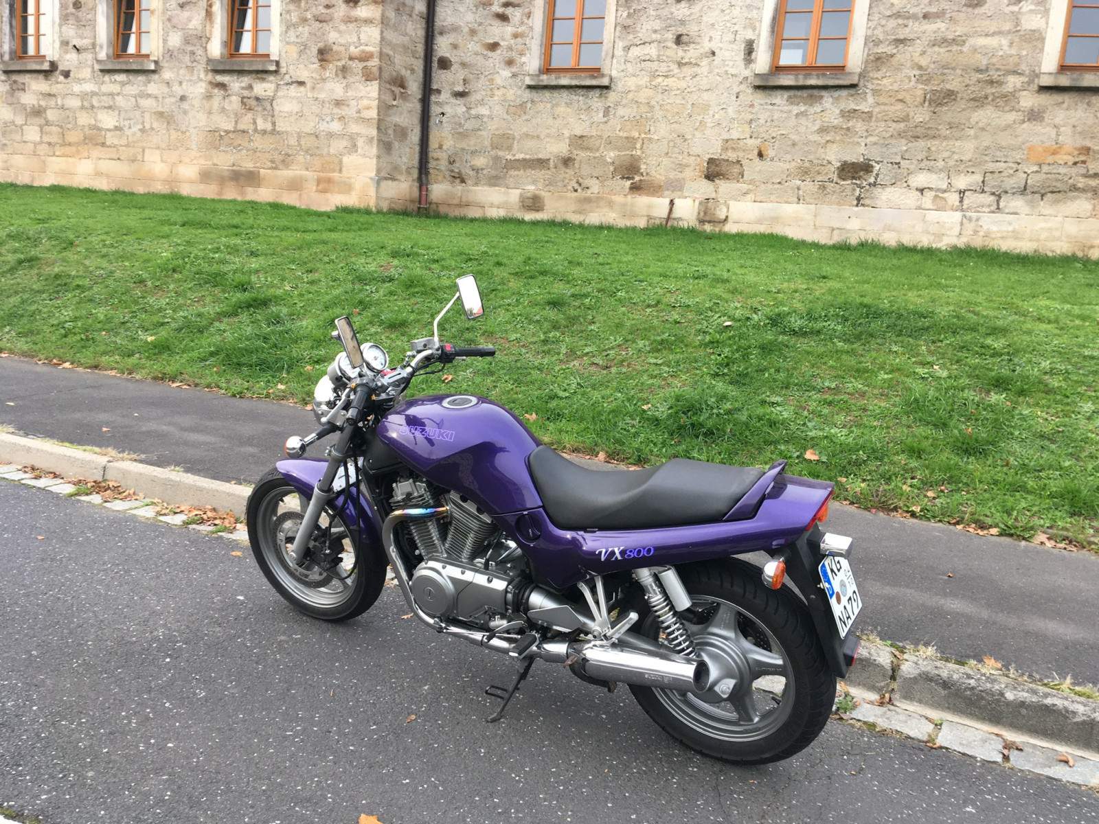

Ich hab ja "zum Glück" nur eine Simme als Hobbyfahrzeug und die wird eigentlich nur über die Frostperiode eingewintert. Die einzigen Gründe sind, dass ich bei Glättegefahr kein motorisiertes Zweirad fahren will und dass man der alten Dame kein Salz mehr antun muss...
Wiederum andererseits: Am Oberrhein ist die Frostperiode meist ziemlich kurz und manchmal fällt sie ganz aus. Da das Einwintern dank Versicherungskennzeichen nur technisch und nicht bürokratisch ist und bei der Kiste auch schnell geht, findet das Einwintern höchst kurzfristig dem Wetterbericht folgend statt. Also so manches Jahr auch gar nicht, aber kann auch zweimal sein, wenn ich mich beim Aufwecken im Früh-Frühjahr mal verzocke... 😉
Aber gut, was mache ich?
- noch mal heiß fahren
- randvoll tanken mit E10/1:50
- vorm Abstellen Benzinhahn zu und warten bis sie selbst ausgeht (leert den Vergaser)
- LuFi neu einölen
- Lappen mit Öl in Auspuff (natürlich erst, wenn er wieder kalt ist)
- Batterie ausbauen, mit ins Warme nehmen und monatlich mal an einen Erhaltungslader
- Motorradplane drüber
That's it!
Und Ausmotten entsprechend umgekehrt: Plane runter, kurzer Check (Bremse und so), Batterie einbauen, Lappen ausm Auspuff, zwei- dreimal ohne Zündung ankicken/durchdrehen, Zündung an, ankicken und Abfaaaaht! 😁

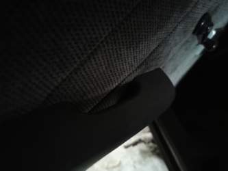

Das CTEK-Anklemmen bedeutet beim Benz automatisch, dass die hintere rechte Scheibe einen Spalt offen bleibt, denn der hat die Batterie ja im Laderaum... beim Suzuki (ebenso wie früher beim Octavia) kommt die Leitung von vorn durch den Kühlergrill. Aber der steht da ja auch im Sommer, wenn's eher warm ist.

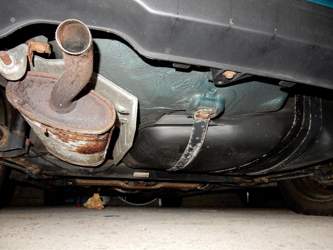

Tank ist leider Stahl und der Geber oder was da drin ist verkeimt mit der Zeit wenn er ewig mit wenig Sprit abgestellt wird und die Nadel geht dann ewig nicht auf voll wenn vollgetankt wurde, habe ich selbst beim Vorgänger mit V6 mal erlebt.

Als ich ein Saisonauto hatte, habe ich den Wagen innen und außen gereinigt, die Luft der Reifen auf 3 bar gebracht, zugesehen, dass der Tank möglichst leer ist (Kunststofftank) ...........
Warum Tank leer bei einem Kunststofftank? Ich hab genau das Gegenteil gehört damit der Tankgeber nicht anfängt zu rosten.
