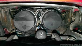

Dann die Überprüfung der Nebelscheinwerfer: OK und der Hauptscheinwerfer "Haben sie eine Ausnahmegenehmigung wegen der fehlenden Leuchtweitenregulierung?" "Ja, muss es geben da Importfahrzeug (..)". Eine fehlende LWR ist seit ein paar Jahren ein schwerer Mangel also keine Kleinigkeit. "Da steht nichts in den Papieren, die müssen sie immer mit dabei haben".
Die Scheinwerfer waren etwas zu tief aber nach diversen Versuchen das nachträglich einzustellen haben wir aufgegeben. Soll ich in der Werkstatt mal danach sehen, geblendet wird mit der momentanen Einstellung ja keiner.

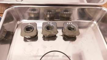

Auch das Tripod muss entsprechend markiert werden, inklusive dessen Position auf der Achse. Sollte diese Position verloren gehen ist dies allerdings kein Beinbruch.
Die beiden Tripods müssen 60° zueinander verdreht auf die Achse gesteckt werden.
[bild=6]Das kann man (wenn beide Gelenke auseinander gebaut sind) auf einer geraden Fläche prüfen: Ein Tripod mit zwei seiner Finger auf den Boden setzen und das andere Tripod muss dann mit einem Finger senkrecht auf dem Boden aufsetzen.
Bevor man die Markierungen setzen kann entfernt man den oberen Haltering des Tripods auf der Achse. Sehr hilfreich ist hierfür übrigens eine Wellenring-Zange (z.B. Knipex 45 21 200).
Nach dem Trocknen der Markierung kann das Tripod (notfalls mit einem Abzieher) von der Achse geholt werden. Direkt darunter befindet sich ein weiterer Sicherungsring der ebenfalls weg muss. Beide Ringe werden später durch neue Exemplare ersetzt.

Die Versicherung hat schon mal den Jahresbeitrag abgebucht, die Saison 2018 steht vor der Tür. Auf Grund reichlich Arbeit am Haus blieb praktisch keine Zeit sich den NSX mal aus der Nähe anzusehen (oder lag's an der kalten Garage 😁 ..).
Vor allem die Umrüstung von Xenon auf Halogen wollte ich mir nach den ganzen Überraschungen doch mal näher ansehen. Hätte ich wohl eher nicht gemacht, wäre zumindest besser für meine Laune gewesen.. 🙁
[bild=1]Zuerst die obere Motorhaubendichtung. Sie muss entfernt werden um die Abdeckung zu entfernen und an die Vorschaltgeräte der Xenon-Brenner zu kommen. Sie ist zusammen mit der Dichtung durch Clips befestigt.
Diesen Typ Clips löst man indem man den Stift in der Mitte etwa fünf Millimeter eindrückt und dann den ganzen Clips herauszieht.
Wenn man nicht weiß wie das geht versucht man sie typischerweise herauszuhebeln und zerstört sie dabei teilweise oder gleich ganz. Auch nicht so wild wenn man Ersatz hat aber in diese Fall fehlte wohl neben dem Wissen wie man mit den Dingern umgeht auch noch die Ersatzteile ..
Die korrekte Teilnummer lautet 91505-SL0-003 und schlägt bei Honda (als NSX-Ersatzteil) selbst im billigsten Fall mit etwas über einem Euro zu. In den USA werden mehr als 5 USD fällig und in Deutschland will ich es gar nicht erst wissen.
Ebay kann hier helfen, für weniger als 10 Euro gibt es gleich 50 Stück. Der NSX ist eben nicht das einzige Auto mit diesen Clips.
Der Einbau ist kein großer Akt, einfach einsetzen und den Stift herunterdrücken, fertig. Hätten wir also das erledigt, weiter mit den Lichtern.
Was mich da erwartete war schon ein anderes Kaliber. Die einzelnen Lampen der Projektionsscheinwerfer haben je eine Kappe aus Glasfaserverstärktem Kunststoff.
Eine davon hatte beim Kauf in Japan ein Loch (jemand wollte sie vermutlich zum Einbau von Xenon-Scheinwerfern verwenden) daher habe ich (für popelige 30 Euro) noch Ersatz besorgt bevor die Scheinwerfer zum Einbau in die Werkstatt gingen.
[bild=2]Offensichtlich hat ihnen die Idee mit dem Loch so gut gefallen dass sie mal kurz in alle vier Kappen welche reingebohrt haben. Vier mal 30 Euro mit Loch .. Ahhh ..
Falls sich noch jemand an die Geschichte mit Plarepair (Plastikreparatur auf Japanisch) erinnert, damals gab es den Tipp die Chemikalien aus Shops für Nagelstudios zu verwenden. Hier nun also die Gelegenheit das mal auszuprobieren.
Von hinten Klebeband drauf, die Löcher auffüllen und warten. Die Verarbeitung des Nagelstudiomaterials ist identisch zum japanischen Original nur die Aushärtezeit ist deutlich länger.
[bild=3]Während bei Plarepair schon nach ca. 30 Minuten alles fest ist, verhält sich das Nagel-Acryl da anders.
Nach dieser Zeitdauer ist es noch recht elastisch. Vollständigen aushärten tut es erst nach mehrere Tagen, danach ist aber kein Unterschied mehr auszumachen. Grundsätzlich funktioniert das also.
Ein Versuch mit "Speed-Liquid" (Schnellaushärtende Flüssigkeit für professionelle Nagelmodellagen) anstelle des normalen Liquids brachte keine Veränderung. Scheint wohl als ob man für den niedrigeren Preis mit diesen Einschränkungen leben muss.
[bild=4]Die fertigen Kappen befinden sich also seit heute wieder am Auto und erfüllen nun (ohne Loch) auch hoffentlich wieder ihren Zweck.
