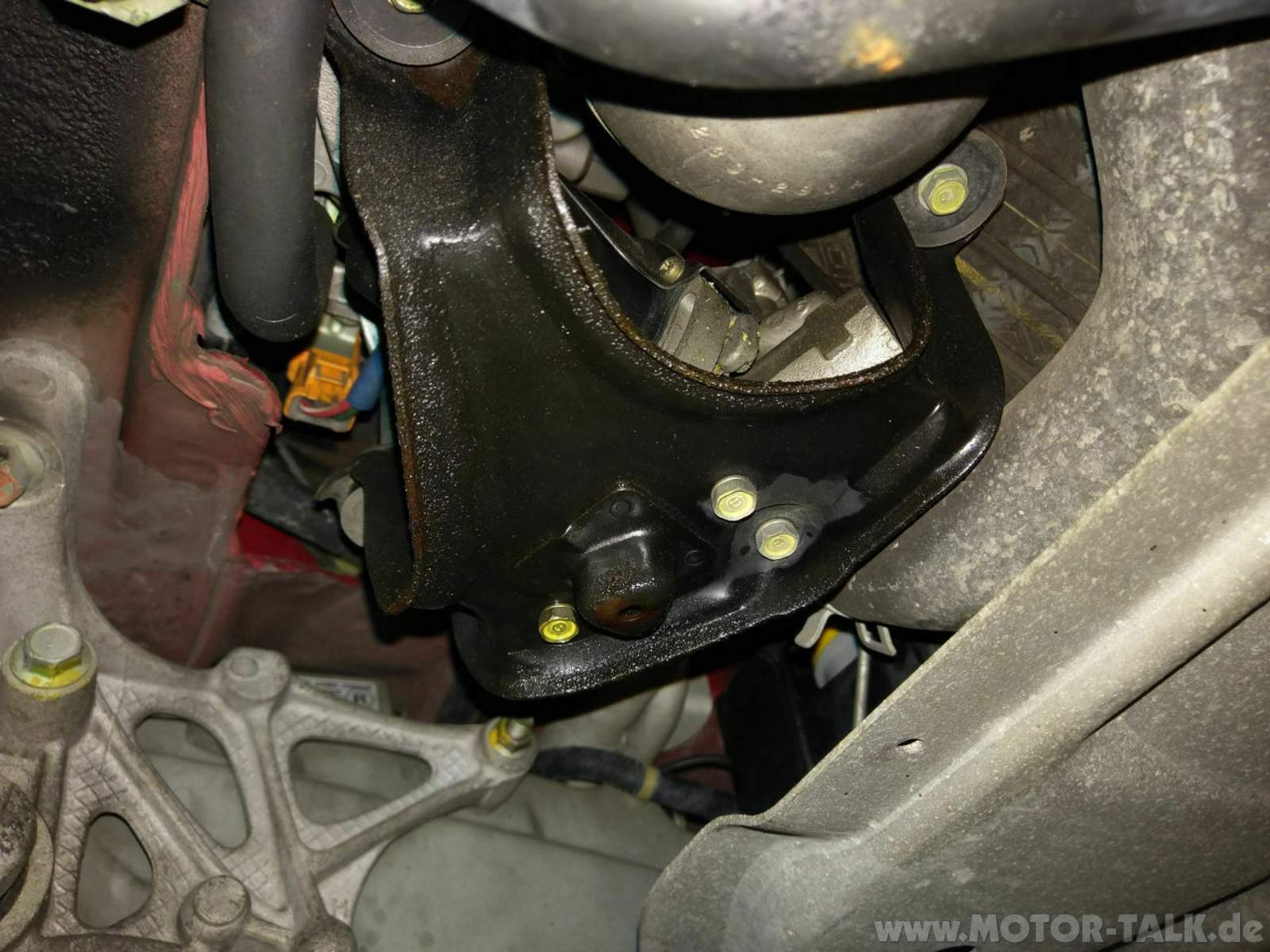

Ein Blick von unten klärte die Sache - Der Bremsflüssigkeitsbehälter des ABS war übergelaufen und hatte den Halter der ABS-Einheit eingenässt.
Wer Hondas ABS-Systeme der 80er und 90er Jahre nicht kennt wundert sich erst einmal wie es sein kann, dass Flüssigkeit übergelaufen ist und gleichzeitig der Stand im Bremsflüssigkeitsbehälter des ABS unter der MIN-Markierung liegt sowie der Pegel am Hauptbremszylinder vollkommen unbeeindruckt aussieht ..

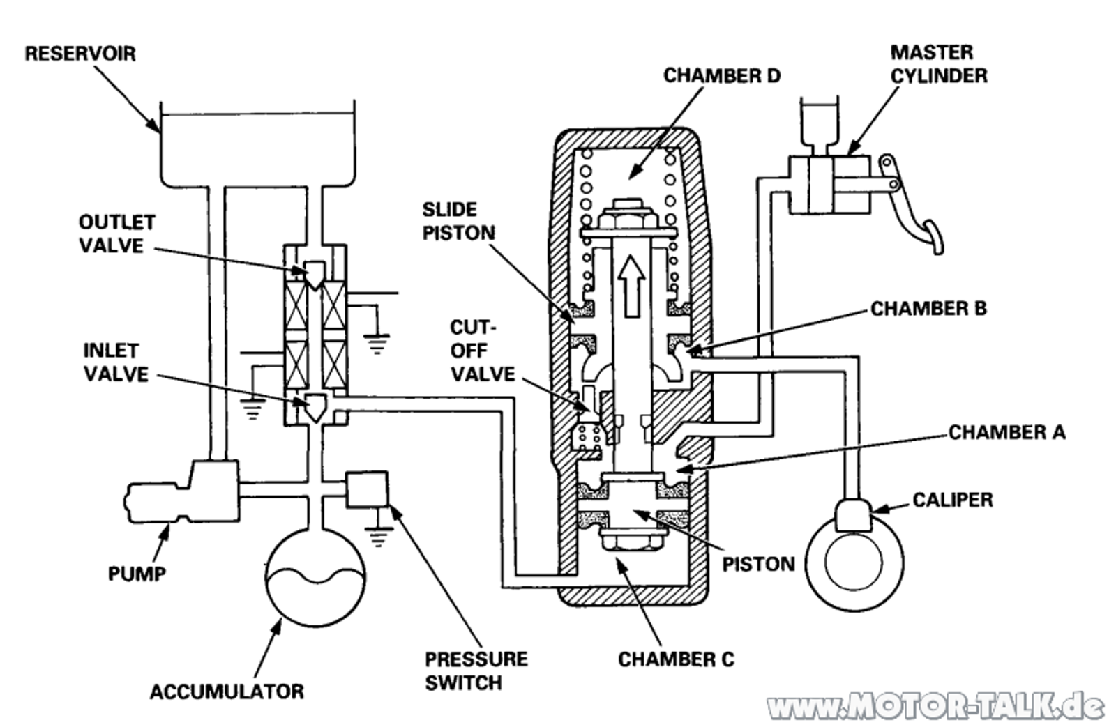

Das Nissin ABS im Honda NSX nutzt dafür einen unterschiedlichen Ansatz. Die Raddrehzahl wird ebenfalls mit Sensoren aufgenommen aber der Druckabbau am Rad funktioniert anders.
[bild=2] Sobald das Fahrzeug eine gewissen Geschwindigkeit überschreitet startet lautstark die Pumpe und baut Druck im Hochdruckspeicher auf. Hondafahrer aus der Zeit kennen das manchmal sekundenlange Gequietsche der Pumpe bei der Fahrt aus der Garage (ich z.B. vom Prelude und dem NSX).
Im Ruhezustand sind das Auslassventil (Outlet Valve) geöffnet und das Einlassventil (Inlet Valve) geschlossen.
Beginnt bei einer Bremsung ein Rad zu blockieren so wird das Auslassventil (Outlet Valve) geschlossen und das Einlassventil (Inlet Valve) geöffnet. Dadurch fließt Bremsflüssigkeit vom Hochdruckspeicher (Accumulator) in Kammer C (Chamber C) des verschiebbaren Kolbens (Sliding Piston).
Durch die Kolbenbewegung trennt nun das Absperrventil (Cut-Off Valve) den Hauptbremszylinder vom Rad und vergrößert gleichzeitig das Volumen von Kammer B (Chamber B) was den Druck am Rad absinken lässt.
Soll der Raddruck gehalten werden so schließt man lediglich das Einlassventil (Inlet Valve), lässt aber das Auslassventil (Outlet Valve) geschlossen.
[bild=3]Soll der Druck wieder steigen so schließt man das Einlassventil (Inlet Valve) und öffnet das Auslassventil (Outlet Valve). Damit entlädt sich der Druck in Kammer C (Chamber C) ins Bremsflüssigkeits-Reservoir, der Kolben (Sliding Piston) bewegt sich nach unten, Kammer B (Chamber B) verkleinert sich und der Druck am Rad steigt.
Wenn der bewegliche Kolben (Sliding Piston) ganz unten angekommen ist öffnet sich dadurch auch das Absperrventil und der Hauptzylinder ist wieder mit der Radbremse verbunden.
Das Rattern am Pedal wird übrigens durch die Volumenänderung in Kammer A (Chamber A) erzeugt.

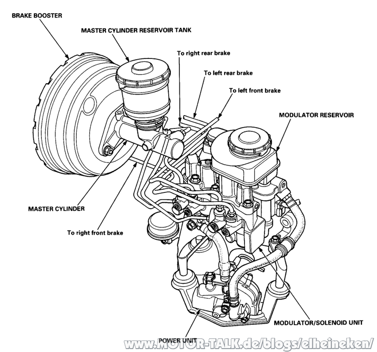

Aus dieser mechanischen Konstruktion ergibt sich, dass der Hauptbremszylinder und das ABS keine hydraulische Verbindung miteinander haben. Eine Wechselwirkung gibt es nur über die Bewegung des Kolbens (Sliding Piston). Die Bremsflüssigkeit des ABS und die der Bremskreise vermischt sich nicht. Auch Luftblasen o. Ä. können nicht zwischen den Systemen wechseln.
Der Bremsflüssigkeitsbehälter des ABS kann also überlaufen ohne das etwas am Hauptbremszylinder passiert, auch werden beide Systeme unabhängig voneinander entlüftet.

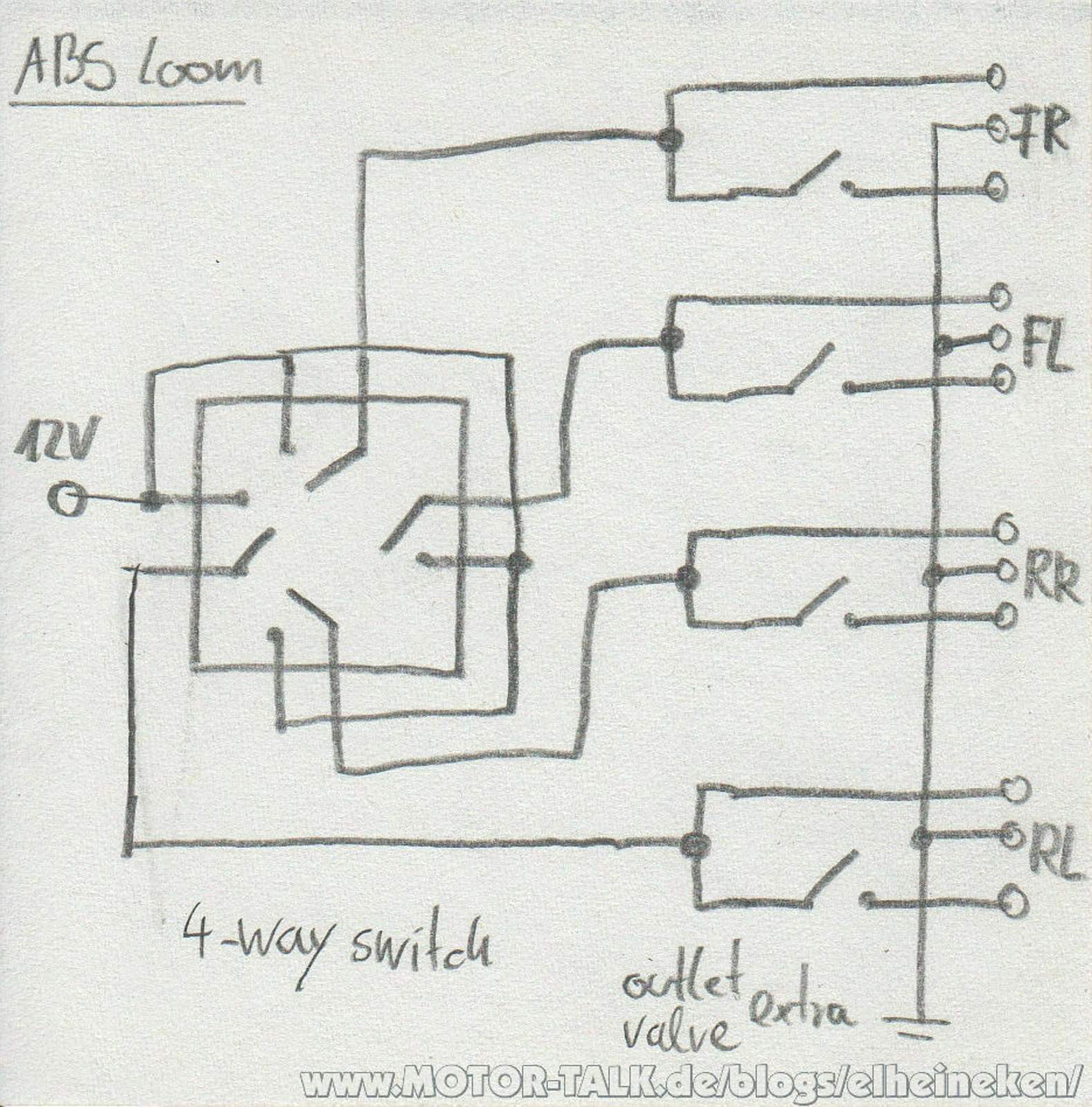

[bild=5]Hier hilft das was im obigen Video gezeigt wurde und ich mir in Eigenregie gebastelt habe: Ein ABS-Testkabel.
Ein Joystick (4-way switch) bestromt jeweils eines der vier Einlassventile. Dadurch wird der Hochdruckspeicher direkt ins Reservoir entleert. Dieses Vorgehen ist identisch zum Video oben.
Zusätzlich sind vier mal ein Schalter (outlet valve extra) eingebaut der zusätzlich das Auslassventil (Outlet Valve) schließt. Wenn beide Ventile gleichzeitig bestromt sind wird wie bei einer echten ABS-Bremsung der Schiebekolben (Sliding Piston) nach oben gedrückt.
Dadurch wird auch eventuell in Kammer C (Chamber C) vorhandene Luft nach dem Loslassen des Joysticks durch Absinken des Kolbens (Sliding Piston) ins Reservoir gedrückt. So sollte am Ende wirklich alles komplett entüftet sein.

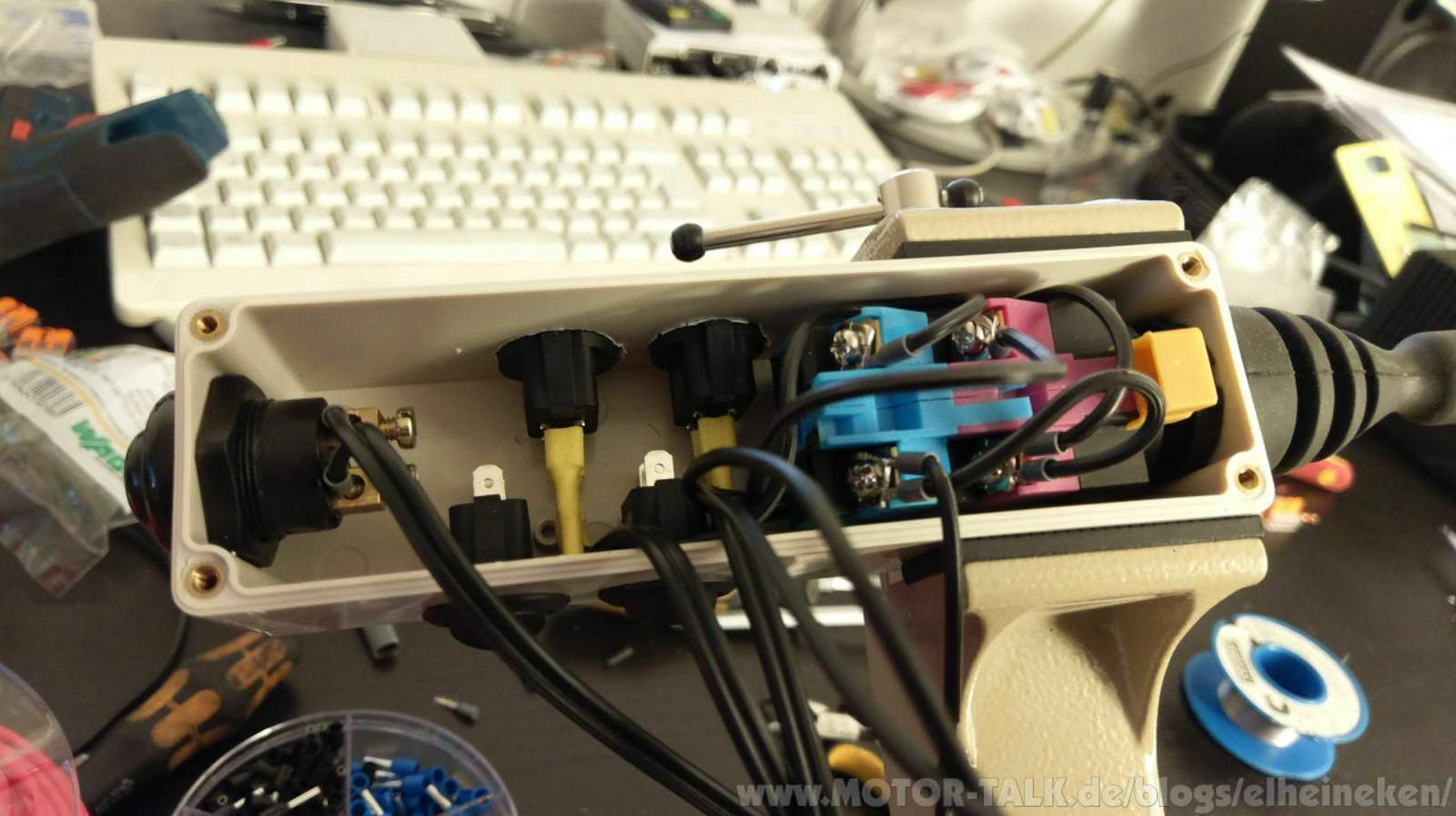

[bild=6]Zusätzlich noch ein Druckknopf um die Pumpe laufen zu lassen denn der Hochdruckspeicher benötigt immer genügend Druck (maximal 30 Sekunden laufen lassen).
Ein kurz durchgeführter Test war erfolgreich und insbesondere bei der Aktivierung beider Ventile kann man hören wie Flüssigkeit durch das ABS läuft, jedoch keine Blasen im Reservoir auftauchen. Erst wenn der Joystick losgelassen wird und die Ventile keinen Strom mehr erhalten blubbert es.

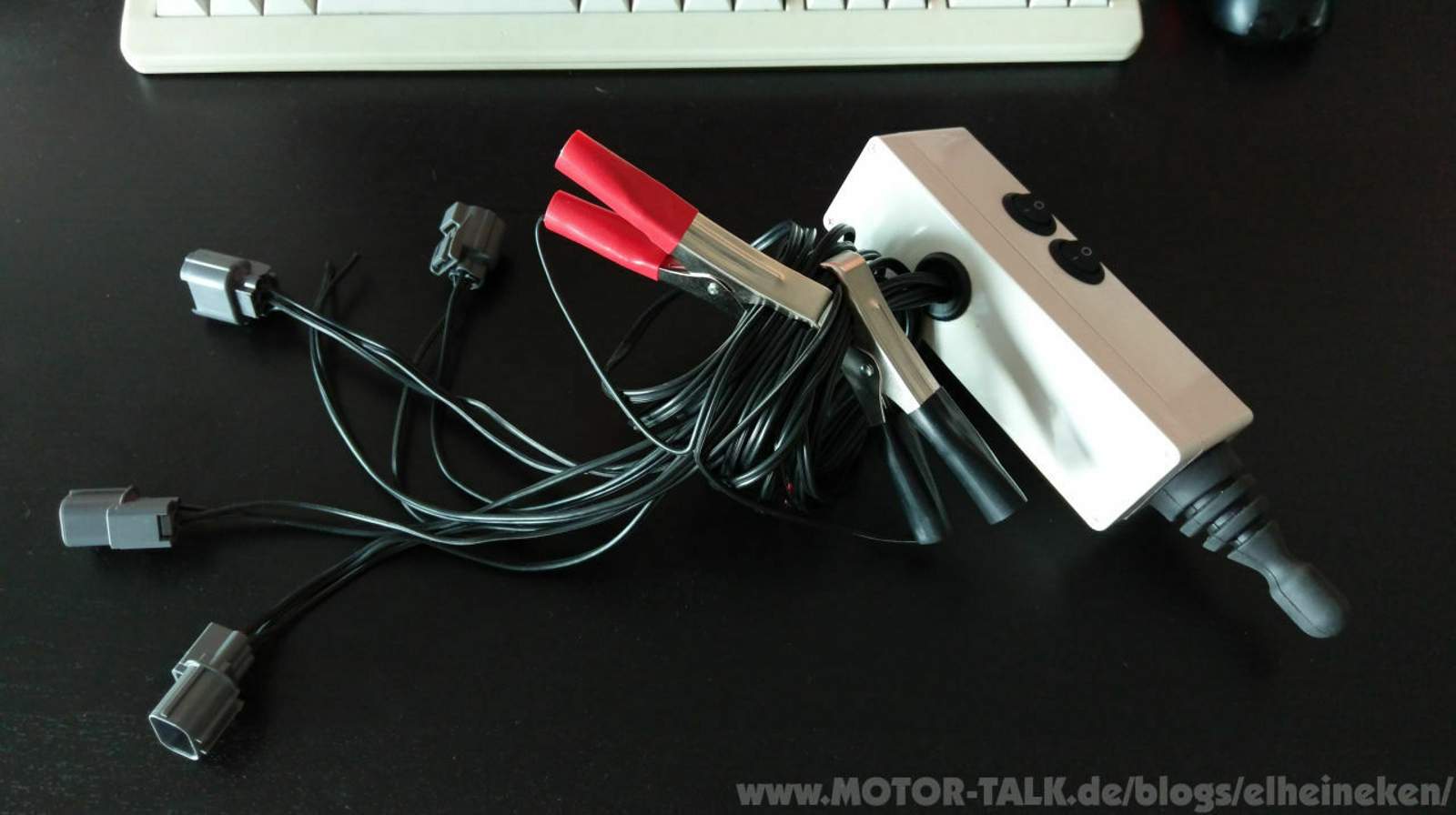

[bild=4]Die Stecker für die ABS-Ventile (Sumitomo HW 090) sind übrigens in Europa schwierig zu bekommen aber der US-Händler CycleTerminal konnte helfen.
Die Gesamtkosten belaufen sich auf ca. 60 Euro und einen Abend Arbeit. Ein befreundeter NSX-Schrauber hat schon Interesse angemeldet 😉
