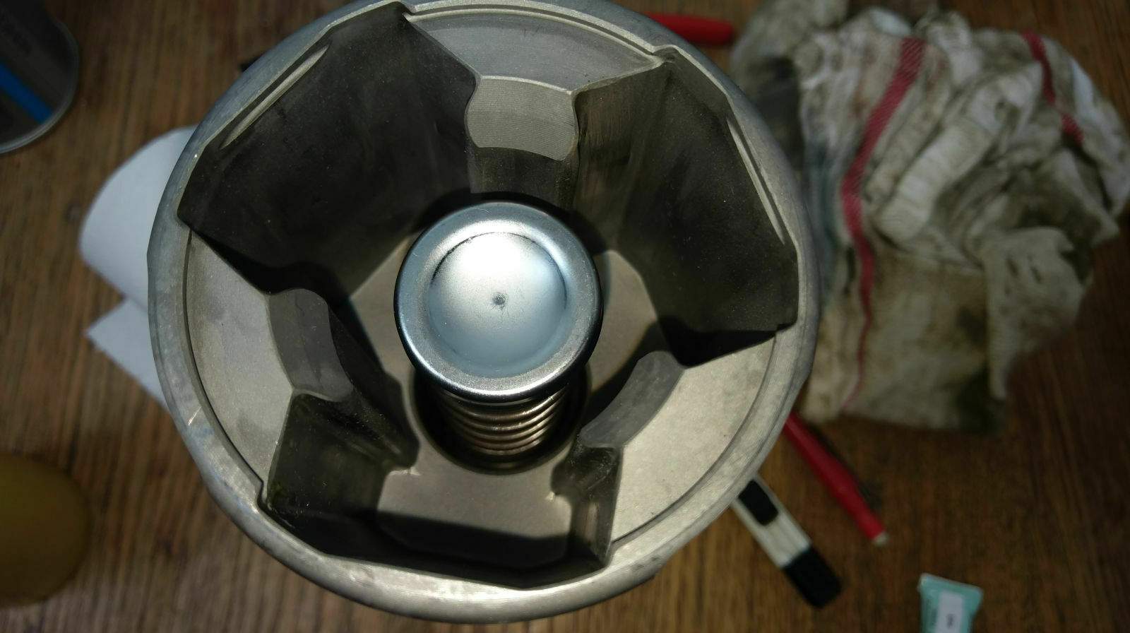

[bild=5]Bevor wir alles auseinander nehmen noch etwas wichtiges: Die Teile sollten wieder exakt so zusammengebaut werden wie sie herausgenommen wurden.
Das bedeutet (noch bevor wir das Gelenk öffnen) die Glocke mit Lackstift (muss fett-fest sein) zu markieren: *, ** und *** an den Positionen der Lager des Tripods.
Diese Markierungsarbeit setzt sich an den Lagern fort (Achtung: Oben und unten beachten!).

[bild=9][bild=8]Auch wenn inzwischen gefühlt ein ganzer Berg Klopapier verbraucht wurde um Fett aufzuwischen kommt es jetzt noch fettiger.
In der Glocke sitzt die Feder und jede Menge Gelenkschmiere. Alles muss raus und ausgewischt werden. Da ich keinen Teilewäscher o.Ä. besitze ging da ordentlich Zeit (und Klopapier) bei drauf aber irgendwann war auch das erledigt.
Während man bei Glocke und Tripod noch alles in Bremsenreiniger o.Ä. tauchen könnte sollte man dies bei den Lagern tunlichst unterlassen da sonst die Nadellager trocken gewaschen werden und wir sie doch noch auseinander nehmen müssten.
Auf der anderen Seite wiederholt sich das Spiel nur dass sich keine Feder und keine Sicherung in der (etwas kleineren) Glocke befindet. Die alten Manschetten können einfach von den leeren Achse gezogen werden.

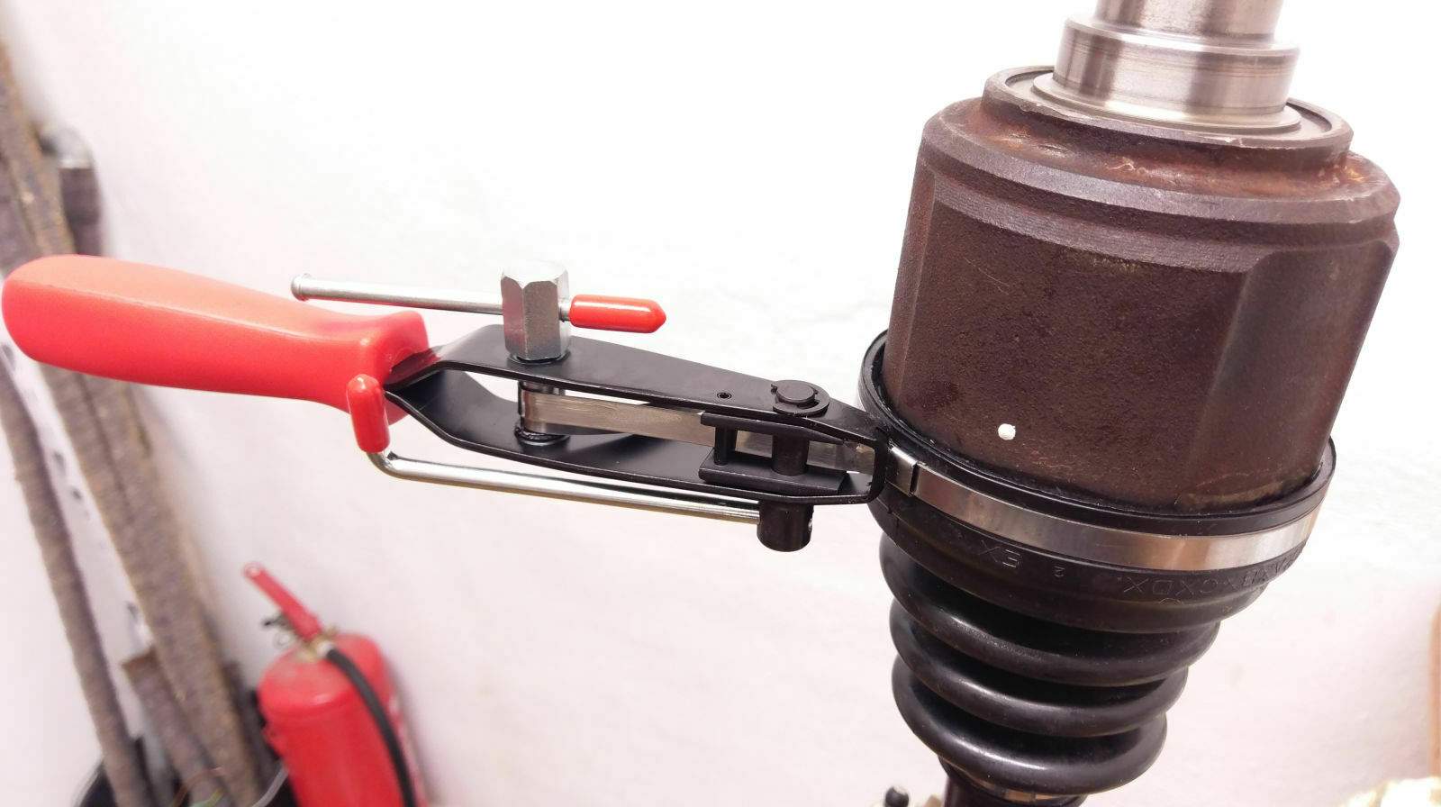

[bild=11]Ich persönlich habe als nächstes die Manschette an der Glocke befestigt. Für das mitgelieferte Band benötigt man ein Spezialwerkzeug (z.B. Laser Tools 2916).
Zuerst wird das Band einmal herumgeführt und durch die Verriegelungsstelle geführt, dann noch ein zweites Mal. Nun wird das Ende in das Spannwerkzeug eingesetzt und leicht angezogen so dass kein sichtbares Spiel mehr da ist. Anschließend eine kleine Markierung auf das Band machen und diese Markierung mit dem Spannwerkzeug ca. 10-14 mm weiter ziehen.
[bild=12]Jetzt wird das Spannwerkzeug im scharfen Winkel abgeknickt und der Schneidehebel umgelegt. Es bleibt ein etwa 20 mm langer Rest an der Verriegelungsstelle stehen. Diesen mit einem Seitenschneider auf ca. 10 mm kürzen.
Mit einem Dorn und Hammer wird in die Mitte der Verriegelungsstelle ein Punkt gesetzt und das Restband mit dem Hammer darüber gefaltet.
