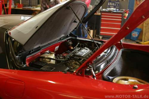

Vom Besuch beim UmrüsterVom Besuch beim UmrüsterWie beim letzten NSX-Artikel geschrieben sind die deutschen Scheinwerfer beim Umrüster angekommen.
Jetzt muss man sie nur noch einbauen und anschließen, oder? Leider falsch. Naja, einbauen auf jeden Fall aber das mit dem Anschließen war keine einfache Sache.

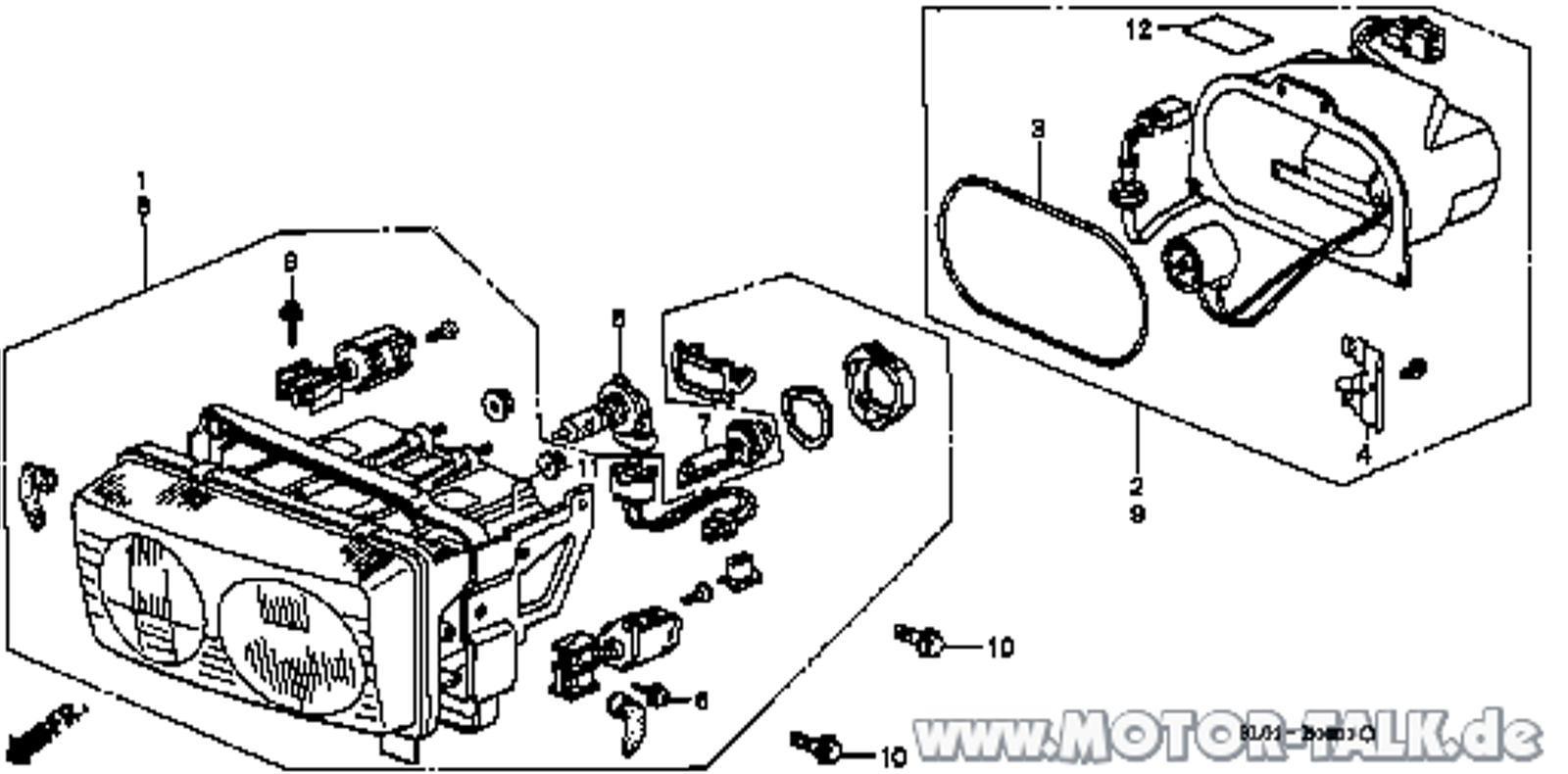

Hintergrund ist, dass der 1997er JDM NSX serienmäßig mit Xenon ausgestattet ist. Die Konstruktion ist dabei etwas ungewöhnlich. Die Vorschaltgeräte sind ganz normal in den Kabelbaum integriert aber die Zünder sind in den Scheinwerfern.
Auf Grund von Übersetzungsproblemen dachten wir anfangs es seien auch die Vorschaltgeräte im Scheinwerfer integriert, was dann echtes Plug-and-Play (alte Scheinwerfer raus, neue Scheinwerfer rein) bedeutet hatte.
NSX 1997 JDM XenonNSX 1997 JDM XenonDas dem nicht so war kam beim Anschließen der Leuchten schnell heraus. Die Stecker passen aber das Fernlicht geht gar nicht und das Abblendlicht scheint nur für etwa 10 Sekunden.
Bei den hohen Zündspannung mit dem Multimeter herumzusuchen ist keine clevere Idee daher wäre ein Schaltplan sehr interessant. Aber woher nehmen, insbesondere bei einer Ausstattungsvariante die nur einige hundert mal gebaut wurde?
Auch die echten NSX-Spezialisten. z.B. Kaz aus Großbritannien hatte keinen Plan auf Lager aber wieder einmal hat echter Dusel weiter geholfen. in Japan hat ein NSX-Besitzer mit den gleichen Xenon-Leuchten wie an meinem NSX auf den festen Scheinwerfertyp (ohne Klappscheinwerfer) umgerüstet. Dazu muss er natürlich ebenfalls die Beschaltung kennen..
In seinem Blogeintrag fand sich sogar ein abfotografierter Screen des Schaltplans!
Die ÜbersetzungDie ÜbersetzungGleich mal eine Übersetzung anfertigen und dann mit dem Umrüster sprechen. Er hatte inzwischen noch eine Spezialisten hinzugezogen da neben der reinen Funktion auch noch ein aufleuchten der Warnleuchte im Cockpit verhindert werden muss.
Grundsätzlich erkennbar, das Fernlicht ist regulär in Halogen ausgeführt. Es liegt permanent Spannung an (via Pin 4) und wird per Masse (Pin 2) geschaltet. Das Vorschaltgerät wird weiter hinten im Kabelbaum ebenso angesteuert (Pin 4 für Spannung, Pin 1 für Masse) und liefert die Hochspannung dann direkt an den Brenner (Pin 6 und Pin 3).
Basierend auf diesen Informationen entschied man sich dann zu folgender Lösung: Die Pins fürs Aufblendlicht werden am Gegenstecker des Scheinwerfers passend umgesetzt. Die Pins fürs Aufblendlicht werden ebenfalls passend gesetzt, jedoch als neue Leitungen aus dem hinteren Teil des Kabelbaums nach vorne zum Scheinwerfer geholt. Da der Schweinwerferstecker sechs Pins hat fliegt auch nachher nichts unbenutzt herum.
Lage und Verkabelung der Vorschaltgeräte (28)Lage und Verkabelung der Vorschaltgeräte (28)Die alte Vorschaltgeräte werden mangels passender Gegenstecker erst einmal ausgebaut, deren Anschlussstecker wasserdicht verpackt und mit Silikonspray gegen Korrosion geschützt.
Prototypisch hat alles schon funktioniert jetzt kommt also noch die finale Umsetzung, die TÜV-Vorführung und mit ein bisschen Glück halte ich dann die Zulassungspapiere in den Händen..
