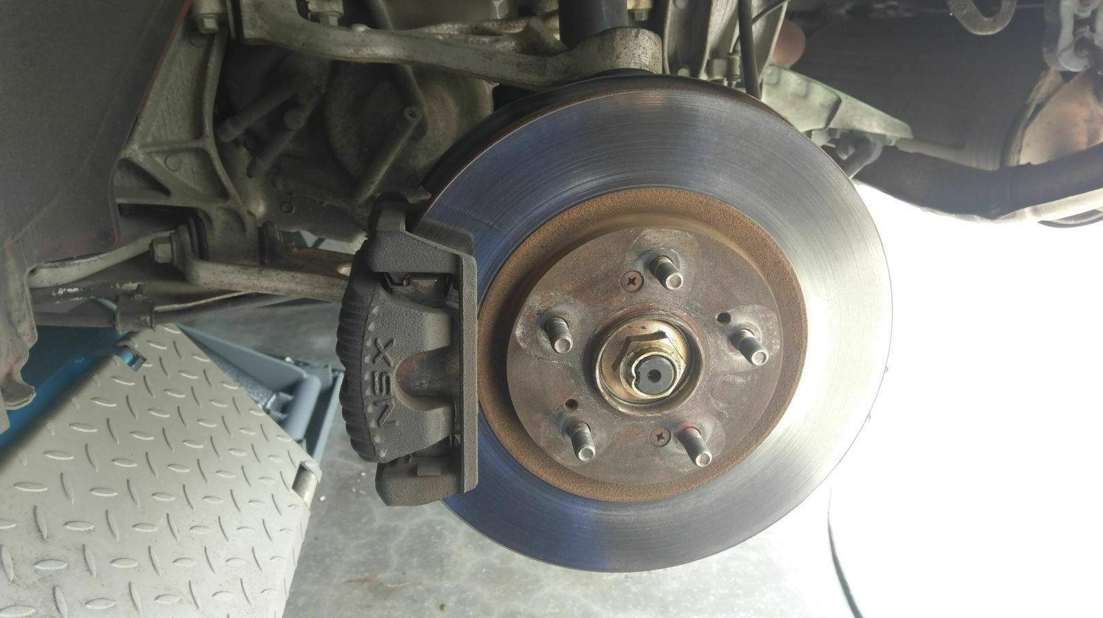

[bild=1]Nun aber erst mal zur Technik. Als Mittelmotor mit Heckantrieb besitzt der NSX zwei Antriebswellen die Getriebe- und Rad-seitig als Tripod-Gelenk ausgeführt sind. Die Radseite ist federbelasetet und gesichert, die Getriebeseite nur zusammengesteckt aber funktional identisch.
Aber wie bekommen wir die Dinger aus dem Auto? Mal ein Blick ins Reparaturhandbuch werfen und die üblichen Onlinequellen (NSXCB sowie NSX Prime) nach dem Stichwort "driveshaft" durchsuchen und los geht's.
Naja, so schnell dann auch nicht denn als erster Schritt steht das Lösen der Antriebswellenmuttern auf dem Programm. Das Ding ist eine 36er und wurde im Werk mit 330 Nm angezogen - dafür habe ich nicht mal eine passende Nuss zu Hause ..
[bild=2]Dem Internet nach sollte entweder ein sehr starker Schlagschrauber oder eine 3/4 Zoll-Ratsche mit ordentlicher Verlängerung helfen. Beides keine günstigen Lösungen für etwas das man eher sehr selten braucht.
Erst mal beim Schrauber-Kumpel nachgefragt ob er da was weiß. Der wiederum kennt den Besitzer eines S2000 der sich aus zwei alten Antriebswellen eine neue gebastelt hat und diese Schraube daher etwas näher kennt. Einen Tag später schon die persönliche Anlieferung der passenden Nuss, Aufnahme und einer zwei-Meter-Verlängerung .. sei nötig hieß es (ein dickes Dankeschön bei dieser Gelegenheit).
Auto auf die Bühne, Handbremse anziehen, Sicherung der Schraube mit einem Splinttreiber öffnen, Nuss sorgfältig ansetzen, an der Verlängerung ziehen und .. geht butterweich auf .. 😁 .. breite Begeisterung!

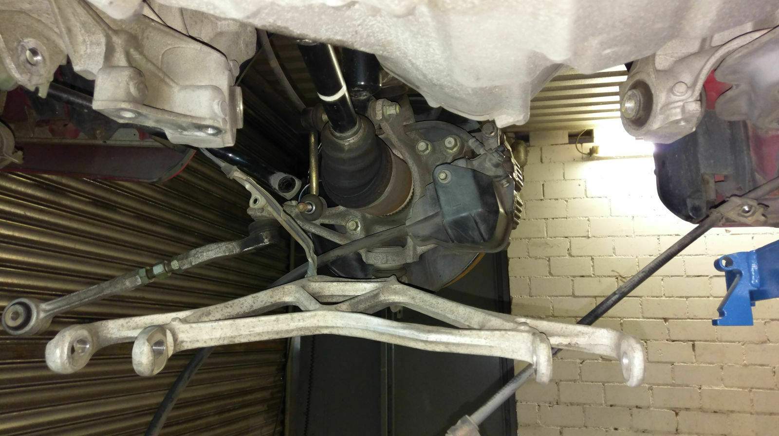

Bevor es an die Fahrwerkkomponenten geht sollte der große U-förmige Alubügel unter dem Motor abgeschraubt werden. Das erleichtert den Zugriff auf die Achsen ganz erheblich, steht aber nicht im Handbuch. Allerdings müssen dafür zwei recht massive Schrauben am Hilfsrahmen gelöst werden, der Rest ist aber ziemlich problemlos.
[bild=4]Konkret wird als erstes die Position der Sturz-Einstellungs-Schraube markiert denn sonst müssen wir später noch zum Spur einstellen. Das weiche Alu lässt sich dafür gut mit einem kleinen Schraubendreher markieren, zusätzlich etwas Farbe kann nicht schaden.
Nun können wir damit beginnen die Fahrwerksteile aus dem Weg zu räumen. Wichtig dabei unter keinen Umständen irgendwelche Kugel- oder Tragegelenke zu trennen (gehen gerne kaputt - sehr teuer) oder gar den oberen Querlenker abzuschrauben (steht unter Spannung und bekommt man kaum noch zusammen).
Diese beiden Fehler habe ich zur Abwechslung mal nicht erst selber ausprobiert sondern schon im Vorfeld darauf verzichtet - man sieht also, ich mache Fortschritte 😁
