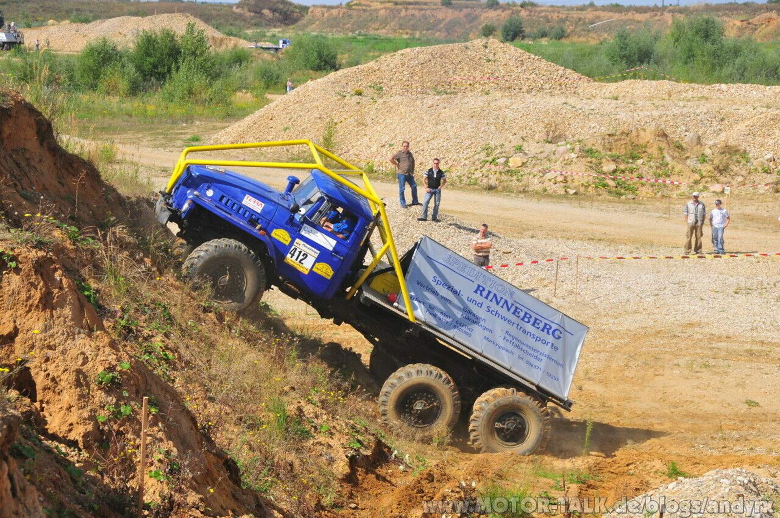

Moin Motortalker,
habe eben mal ein paar Video von Trucks im Gelände angesehen und dabei auf das Thema ''Truck Trial'' gestossen,eine sehr fazinierende und beeindruckende Vorstellung die Mensch und Maschine da im schweren Gelände zeigen.
Viel Mut und Geschick ist da erforderlich wenn es steil den Hang hoch oder runter geht....nicht jeder unbedarfte Mitfahrer schafft das ohne Kotztüten😮😰
würde mich ja mal interessieren was für Modifikationen an den Fahrzeugen erfolgen um diese Kraxeleien zu schaffen....denn Serie ist da ja wohl kaum etwas😉
mfg Andy

Wed Dec 14 19:09:46 CET 2011    |    N3M3S1S
Erinnert mich immer an meine BW-Zeit als LKW-Fahrer (auch im sehr schweren Gelände).
Wir hatten die bekanntesten Ableger der BW-LKW (die 4-Achsigen GL von MAN).
-> Keine Blattfedern, sondern "normale" Federbeine zum Teil in McPherson-Bauart und entsprechender Größe 😉
-> Eine Längssperre (um den Allrad zuzuschalten)
-> Eine HA-Diff.-Sperre (um die HA zu sperren)
-> Bei den neueren LKW (15to MULTI) sogar noch eine VA-Diff.-Sperre
-> Spezielle Geländereifen
-> Wandler-Schalt-Kupplung (ein Schaltgetriebe mit integriertem Drehmomentwandler - sorgt für sehr hohes Drehmoment an den Achsen und so für starken Vortrieb im Gelände bei knapp über Standdrehzahl - als kleines "Extra" muss man beim Bremsen und stehen die Kupplung nicht betätigen - nur beim Schalten 😉 )
-> Trommelbremsen an allen 8 Rädern - sind im Gelände zuverlässiger.
-> Sehr hohe Bodenfreiheit und extrem stark verschränkbare Achsen
-> Motor nicht unter dem Fahrer, sondern hinter ihm verbaut (sorgt für sehr hohe Watfähigkeit [Wasserdurchfahrten], einen insgesamt niedrigeren Aufbau und dadurch auch niedrigeren Schwerpunkt [sehr wichtig bei seitlichem Gefälle])
-> UND (falls mans wirklich mal übertrieben hat 😉 ) ne richtig starke Seilwinde an den Meisten GL um sich selbst wieder "raus zu ziehen"
Bei den Trialtrucks könnte ich mir sogar noch ein Untersetzungsgetriebe vorstellen um zwischen "LOW" und "HIGH" umzuschalten, doch in der BW hats auch ohne super funktioniert (zumindest bei den LKW, die Geländeautos haben ein Untersetzungsgetriebe, dafür deutlich weniger Drehmoment)
PS.: Wenn ich beim zappen im TV mal über Truck-Trial stoße, lass ich sowas immer gern laufen da es wirklich sehr interessant ist, was ein so schwerer Koloss alles kann 😉

die "Autos" sind in den Serienklassen nahezu original, sie müssen halt einen Überrollkäfig bekommen und die Pritsche bzw. den Aufbau reduziert man auf das Minimum von dem was das Reglement zulässt... Wen es interssiert der kann z.B. auf www.europatrucktrial.org das Reglement einsehen, da gibt es auch eine Bildergalerie etc.
Ganz kurz zu dem KAT-"Spezialisten", die Bundeswehr fährt kein schweres Gelände es sei denn sie ist in einem echten Einsatz...
Ein KAT hat
-permanenten Allradantrieb
- eine Längsperre und eine bzw. zwei (trotzdem ein Schalter) Quersperren hinten haben alle KAT Modelle (2, 3 und 4 Achser)
- zusätzlich haben die 4 Achser und die neueren Modelle (KAT 1A1) mit 2 oder 3 Achsen eine bzw. zwei Vorderachsperren (auch nur ein Schalter)
- Die Reifen bei der Bundeswehr haben das sogenannte MIL-Profil, das soll ein Kompromiss für Straße und Gelände sein (taugt ihmo für beides nicht) ;-)

Wed Dec 14 21:42:10 CET 2011    |    N3M3S1S
@Chewy75:
Immer wieder schön zu sehen, dass die Leute keine Ahnung haben 🙄
1.) Ein KAT läuft im Normalebetrieb auf Heckantrieb (die letzten beiden Achsen sind angetrieben; Allrad ist manuell zuschaltbar)
2.) Die BW fährt im Rahmen der Ausbildung und der in-Üb-Haltung sehr wohl schweres Gelände (auch wenns nur ein TrÜbPl ist)
3.) Ein 5/7/10to GL hat EINE HA-Sperre und EINE Längssperre (und DIE schaltet den Allrad erst zu)
4.) Kein GL hat mehr als die von mir genannten 3 Sperren ... (also maximal Längs, HA und VA im 15to MULTI)
Danke fürs Gespräch ... 🙄😮
Wed Dec 14 22:41:27 CET 2011    |    Druckluftschrauber132873
Ja hast Recht es ist schon toll mit Leuten ohne Ahnung... Mein erster Tag hier und gleich schon ein "Streit"...
zu 1. google mal nach "MAN KAT" Du wirst schnell raus finden, dass alle KAT permanenten Allrad haben...
zu 2. Naja über Punkt zwei kann man sich wahrlich streiten, für die einen ist es bei der BW Gelände für die anderen eher nicht... Ich empfinde es nicht als schweres Gelände, liegt aber wohl daran dass ich mich mit solchen Fahrzeugen wirklich im Gelände bewege (schau z.B. mal auf www.emma-truck-trial.de da findest Du Bilder und Videos...) die Emma ist ein sog. KAT 2 (die Version für die US-Army mit wassergekühltem MAN und nicht wie beim "Ur"-Kat mit lufgekühltem Deutz), außerdem hatte ich einen eigenen KAT als Wohnmobil (Infos dazu findest Du auf http://www.emma-truck-trial.de/?page_id=276 )
zu 3. ein 5t hat natürlich nur eine HA-Sperre, weil er ja auch nur eine HA hat, 7, 10 & 15t haben logischerweise zwei HA-Sperren (die aber wie gesagt über einen gemeinsamen Schalter betätigt werden) sonst würde doch wenn man über eine Kuppe fährt und eine Radpaar in der Luft hängt die ganze Energie auf dieses frei drehende paar gehen und man würde keinen Vortrieb auf diesem Achspaket haben
zu 4. siehe Punkt 3, die VA verhalten sich da beim 4 Achser ja genauso wie die beiden HA => 7t...

Wed Dec 14 23:52:34 CET 2011    |    N3M3S1S
Logischerweise hat der für jede Achse ne Sperre. Es wird aber als eine Sperre zusammengefasst (eben einmal VA und einmal HA).
BTW.: Ich bin beim Bund 2 Jahre lang GL gefahren (und habe genügend davon in der Instandsetzung gehabt). Unter anderem auch den, von dem die Bilder oben stammen. Ich kenne mich mit diesen Fahrzeugen aus und brauche kein google dafür 🙄
Und der Allrad ist beim mil GL nach wie vor manuell zuschaltbar über die sog. "Längssperre", da dies über ein Verteilergetriebe geschieht, wird es als permanent bezeichnet auch wenn er nicht permanent am laufen ist.
Thu Dec 15 00:23:52 CET 2011    |    Druckluftschrauber132873
puhh Du machst es mir aber echt schwer...
lies Dir mal bitte das hier durch: http://de.wikipedia.org/.../Allradantrieb?...
Du legst mit der Längssperre nicht den Allrad ein, Du sperrst nur das Differenzial! Wenn Du das als Allrad einlegen bezeichnen willst, naja gut, aber für jemanden der als Mechatroniker mehr oder weniger vom Fach sein sollte, finde ich, dass man da schon auch die korrekten Ausdrücke verwenden sollte... Zumal Du weiter oben auch schon mal behauptet hast der KAT hätte nur Hinterradantrieb... Fahr mal mit einem KAT mit den Vorderrädern auf eine Eisfläche und lasse die Hinterräder auf einer Fläche mit Grip stehen, dann versuch mal dort anzufahren. Was passiert? Irgendwo bei den Vorderrädern dreht was durch... Komisch, wo er doch Heckantrieb hat ;-)
Wenn Du dann die Sperre einlegst wird die Hinterachse sich wieder mit drehen und das Fahrzeug anschieben...
Sorry an alle Anderen wegen der Klugscheißerei, aber ich mag einfach nicht wenn jemand beharrlich Halbwahrheiten verbreiten möchte... Ich kann dafür auch meine Klappe halten wenn ich über etwas nicht Bescheid weiß, ich bitte also um Nachsicht ;-)
