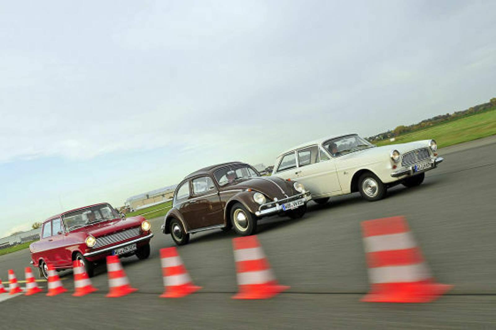

die klassischen Werte für eine Bremsung aus 100Km/h war damals in den 70er und 60er Jahren mit rund 50 Metern schon als gut anzusehen😉
wer erinnert sich noch an den 7. Sinn als immer so von rund 50 Meter gesprochen wurde....😮
Ich hab gerade einen Artikel in einer Oldtimerzeitung gelesen und das war sogar noch schlimmer..
Bremsweg aus 100 km/h
58,2 m Ford 12M
57,2 m Opel Kadett
57,9 m VW Käfer
Quelle und ganzer Artikel/Test-->http://www.autobild.de/.../...pel-kadett-a-ford-taunus-12m_821751.html
