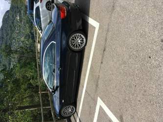

Beim BMW e93 Cabrio hatte ich hin und wieder die Anzeige im Cockpit „ Reifendruckverlust“
Nach einer Woche fehlte meist 1 Bar Druck hinten rechts .....wenn man es weiß nervt das zwar und man pumpt was rein aber ist ja kein Zustand .
Hab mich dann heute mal aufgerafft nachdem ich dem Dacia Duster 4x4 neue Reifen gegönnt habe das BMW zu Reifen Müller hier im Ort zu bringen und der Sache auf den Grund zu gehen ....mitunter kann es banale Ursache sein wie ein defektes Ventil oder hakt neuer Reifen hinten ....nachdem im Wasserbad zunächst nichts zu sehen war brachte dann ein drehen des Reifens Klarheit ....auf der Innenseite gab es am Felgenhorn kleine Bläschen ....die Demontage des Reifens brachte dann Klarheit die teure 9x19 ET30:Felge ( made bei Crommodora Italy) hat zwei Risse und damit ist die Felge Schrott ....🙁
Immerhin ist dieser Radsatz Styling M225 mit einem Premiumpreis nur für die Räder von rund 2500.- nicht ganz billig ....umso mehr war ich erstaunt das ich bei der Recherche im Netz heraus fand ....ich bin bei weitem nicht der Einzige 😮
EBay hat diese Felge auch im Angebot —} https://www.ebay.de/.../133097876743?...
https://www.ebay.de/.../133099866895?...
Beide Offerten haben auch das Problem ....
Aus Polen kann ich die gewünschte Felge beziehen neu lackiert für nur 399.- Euro ....ein Schelm wer böses dabei denkt 😛
Werde jetzt erstmal 17 Zoll M+S aufziehen .....habe noch einen Satz 19 Zoll in schwarz liegen in der Garage in Nordeutschland ( halt 500km entfernt ) und später diese drauf machen ....und den Satz hier als Defekt verkaufen .
Ist schon derb angesichts der Premiumpreise für diese Räder dass dies in anbetracht der Recherche im Netz dies des Öfteren vorkommt ....und der BMW sich da wenig flexibel zeigt wenn man das so alles liest .
Wieder was gelernt für heute 😮
Grüße Andy

Wed Jul 10 22:04:35 CEST 2019    |    Schlawiner98
Ich denke, wenn du jetzt den gesamten Satz als defekt verkaufst, wirst du mehr Verlust machen, als wenn du eine gute gebrauchte Felge kaufst...

Ich würde den Satz auch nicht wieder komplettieren. Die Chance dass noch eine reißt ist wohl nicht unerheblich.

Würde denen die das gleiche Problem haben die einzeln anbieten um den Verlust gering zu halten. Die kennen sich damit ja aus.

ich denke mal eher, dass bei diesem Serienfehler drei heile Felgen am Markt gold wert sind😉

Bei meinem früheren BMW´s habe ich mit ALPINA und Breyton Felgen nie Probleme gehabt. Unter dem Reifen -Querschnitt von 35% je nach Breite und dem Fahrwerk wird es schwierig. Je härter der Fahrwerk ist um so mehr übernimmt die Felge die Dämpfer Aufgabe und wenn diese sehr breit ist (ab 9 Zoll) ist einfach vom Material auf dauer nicht haltbar genug.
Ich habe auch die BBS Felgen gerissen gesehen (19 und 20 Zoll) weil bei denen extrem auf Gewicht das Schwerpunkt gelegt ist. Da ist noch weniger Material und oft reisen die einzelne Speichen durch.
Was BMW verkauft (Produzieren ehe die bekannte Firmen) ist manchmal sehr Grenzwertig. Bei gewissen Räderkombinationen sind die gar nicht Kulant wenn was passiert...
Ich würde Einzelfelgen versuchen zu verkaufen und keinen Satz mehr zusammenstellen.

Die Probleme mit den Rissen in 225M-Felgen waren schon 2012 bekannt und wurden diskutiert, als ich damals meinen E93 gekauft habe. Die 225M sieht auf dem E93 sehr schön aus, aber mir waren das einfach zu viele Berichte von "Einzelfällen".
Das war auch der Grund, weshalb ich mich damals für eine andere Felge (Radial 196) entschieden hatte.

Scheint keine gute Kombination zu sein in Verbindung mit Runflatreifen bei den 19 Zöllern von BMW ....
Hab jetzt die 17 Zoll Winterräder drauf und werde nicht mehr auf 19 Zoll gehen ....

Mich wundert nur das der TÜV sowas nicht bemängelt. Solche Risse müssen doch auf der Hebebühne gesehen werden, oder ihr habt beim TÜV-Termin andere Rad-Reifenkonfiguration drauf.
Sat Jul 27 00:33:55 CEST 2019    |    andyrx
Kaum zu erkennen da Innenseite der Felge betroffen ist ....wenn ein TÜV wüsste dass dies jedoch öfters ein Problem ist dann könnte das anders sein und er müsste sich gezielt den Wulst ansehen aber dss wird im Rahmen einer HU kaum passieren .....mein Bmw hatte ja ein paar Tage zuvor seine HU gehabt .
