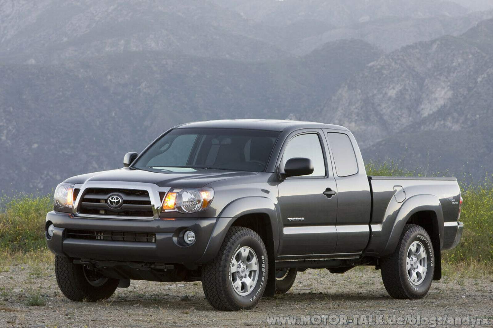

hab heute eine Schlagzeile gelesen da reibt man sich doch ein wenig die Augen und ganz spontan hab ich mir gesagt so einen möchte ich auch gerne haben....auf 100 Meter von 110 auf 150km/h zu beschleunigen schaffen ja nicht ganz sooo viele Autos:cool:
US-Klagen gegen Toyota
Der rasende Pickup
In den USA muss sich Toyota erneut gegen eine Klage wegen vermeintlicher Sicherheitsprobleme wehren. Unter anderem soll der Pickup Tacoma plötzlich wie ein Sportwagen beschleunigen.
Mit einer neuen Klageschrift gewinnt die Diskussion um etwaige Sicherheitsprobleme bei Toyota in den USA wieder an Dramatik: Toyota habe ungewollt beschleunigende Fahrzeuge zurückgekauft, um gravierende technische Probleme zu vertuschen. Man habe die Betroffenen darüber hinaus dazu angehalten, Schweigeverpflichtungen zu unterzeichnen.
-->Ferner wird angeführt, dass ein Pickup vom Baumuster "Tacoma" auf einer Strecke von nur 100 Metern von 110 auf über 150 km/h beschleunigt habe.<--
Quelle und ganzer Artikel--> http://www.n-tv.de/auto/Der-rasende-Pickup-article1828141.html

geht aber pyhysikaisch gar nicht.
Betrachten wir nach http://home.vrweb.de/.../Konst-Beschl-Leistung.pdf den Idealfall (volle Leistung von 140kW steht zum Beschleunigen zur Verfügung, Fahrzeug=Tacoma ist mit 3250lb = 1500kg fast leer, vend = 150km/h= 150/3,6 m/sec, keinerlei Luftwiderstand etc.) so ergibt sich nach (7) oben:
s=(vend³-vstart³)*m/(3*P)=(150*150*150-110*110*110)*1500/3/3,6/3,6/3,6/140000=156,4 m
Tatsächlich gilt jedoch nach obiger Quelle P=0,5*Pmax, damit also realistischer s=312,9m
Mon Nov 01 10:30:27 CET 2010    |    Käfer1500
.. und an obiger Formal mit dem P=0,5 Pmax zurückgerechnet ergibt sich, daß man 438,1kW = 595,82 PS braucht, um mit 1,5to in 100m von 110 auf 150km/h zu beschleunigen - das hat wohl kein Tacoma ;)

Der Tacoma bestimmt nicht. Mehrere (Super-)Sportwagen sollten das Geschwindigkeits-Delta von 40 km/h binnen 100 Meter oder 2,8 Sekunden (mittlere Beschleunigung = 4,1 m/s²) durchaus schaffen.
Mon Nov 01 10:58:19 CET 2010    |    metronaut
... so ungefähr 290 kW sollten dafür schon an der Kurbelwelle anliegen, falls ich mich nicht verschätzt habe.
Das Problem ist dabei weniger das Delta der Geschwindigkeit - das schafft auch ein Weltklasse-100m-Läufer in kürzerer Strecke - sondern vielmehr die Startgeschwindigkeit. Man hat mit 110 km/h bereits nach 3,27 Sekunden die 100 m hinter sich, schon ohne die angepeilte Beschleunigung.
