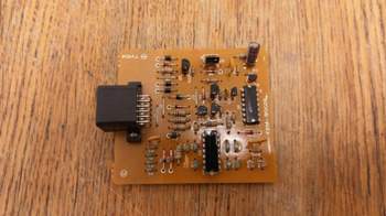

Das länger verzögerte Update bezüglich des Platinen- und Schaltungsdesigns. Dies ist nötig, da die folgenden Probleme bei der Inbetriebnahme aufgetreten sind:
  • Die Ausgangstreiber sind zu schwach für die Tachobeleuchtung (ICs werden zu heiß)
  • Der Spannungsabfall der Ausgangstreiber ist zu hoch für die Tankanzeige (Maximalwert wird nicht erreicht)
  • Zu wenig Masse-Pins
Aus mir unbekannten Gründen hat die Zusendung der notwendigen Teile über zwei Wochen gedauert aber vor wenigen Tagen war es dann endlich soweit. Lasst uns nun also einen genaueren Blick auf die obigen Punkte werfen.
Schwache Ausgangstreiber
Der minimale Stromverbrauch des Tachos liegt bei ca. 1 A (wenn 12 V anliegen). Werden alle Warn- und Hinweislämpchen eingeschaltet steigt er auf über 3 A und die Beleuchtung schiebt das ganze dann auf mehr als 4 A. Alles zusammen haben wir damit einen Energieverbrauch von grob 50 W.
[bild=1]Da sich der Hauptteil des Stroms auf über knapp 50 Pins verteilt ist das kein größeres Problem für den Tester aber die Beleuchtung zieht ~1 A über zwei Pins wovon der am linken Stecker 0,75 und der am rechten 0.25 A trägt - beides zu viel für die Ausgangstreiber die nur grob 0,1 A pro Pin liefern können.
Alternative Treiberbausteine mit höherer Leistungsfähigkeit konnte ich keine finden als wurde es notwendig mehr Power mit Hilfe einer diskreten Schaltung herauszuholen - eine Art Tuning für den Tester. Mehr aus Neugierde als aus Notwendigkeit fiel die Wahl auf einen MOSFET-Transistor.
[bild=2]Heutzutage werden diese in mehr und mehr Schaltungen eingesetzt das sie sehr schnell und verlustarm sind, was sie optimal für digitale Ansteuerung (auch mit sehr hohen Frequenzen) macht.
Für den Tester ist das alles nicht so wichtig aber schaden tut es auch nicht und man lernt ja gerne was neuen dazu. Wie das ganze im Ergebnis aussieht könnt ihr auf den Bilder an der linken Seite erkennen.
[bild=3]Der interne Widerstand des gewählten Transistors ist so niedrig (0.05 Ohm im Fall des hier genutzten IRF5305), dass er bei diesen Strömen nicht mal warm wird.
Man beachte, dass ein weiterer Pull-Down-Widerstand benötigt wird, sonst würden wir sofort wieder vor dem selben Problem wie beim Drehzahlmesser stehen.
So weit, so gut, auf geht es zum nächsten Punkt!
