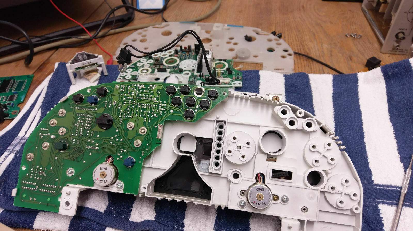

[bild=1]Ausgehend vom ausgebauten Tacho auf dem Tisch wird zuerst die helle Plastikabdeckung entfernt. Dazu einfach die goldfarbenen Schrauben lösen, die große schwarze Birne durch drehen und ziehen entfernen sowie deren Kabel aus den Halterungen der Abdeckung ausfädeln.
Nun die Abdeckung aus den weißen Clips an der Außenseite aushängen und abnehmen. Unter dem blauen Klebeband oben rechts und oben links versteckt sich übrigens die Potis zur Kalibrierung von Drehzahl- und Geschwindigkeitsanzeige aber dazu später mehr.
[bild=2]Unter der Abdeckung kommen weitere Schrauben zum Vorschein. Gelöst werden müssen nur die versilberten, nicht die verzinkten Schrauben.
Achtung, diese Schrauben verbinden die Instrumente (Tank, Spannung, Temperatur, Öldruck, Geschwindigkeit und Drehzahl) elektrisch mit der Platine. Lösen ist kein Problem aber beim Festschrauben muss äußert vorsichtig vorgegangen werden, da gehen wir später noch im Details drauf ein.
Die Lämpchen können in der Platine verbleiben, sie stören nicht.
[bild=3]Um die Platinen vom Gehäuse zu lösen müssen neben den Schrauben auch die Steckverbindung zwischen den zwei Platinen sowie die Kabel der Schrittmotoren für Tages- und Kilometerzähler ausgesteckt werden.
Ersteres ist leicht zu bewerkstelligen, bei den Motoren ist es kniffelig. Zahnarzthaken o. Ä. können dabei helfen, sind aber vorsichtig einzusetzen.
Wie im vorherigen Artikel beschrieben sollten bei ca. 100.00 km Laufleistung alle Lämpchen der Tachobeleuchtung erneuert werden, meist sind sie schon deutlich geschwärzt. Bei Automatikfahrzeugen auch die Ganganzeige für 'D'.

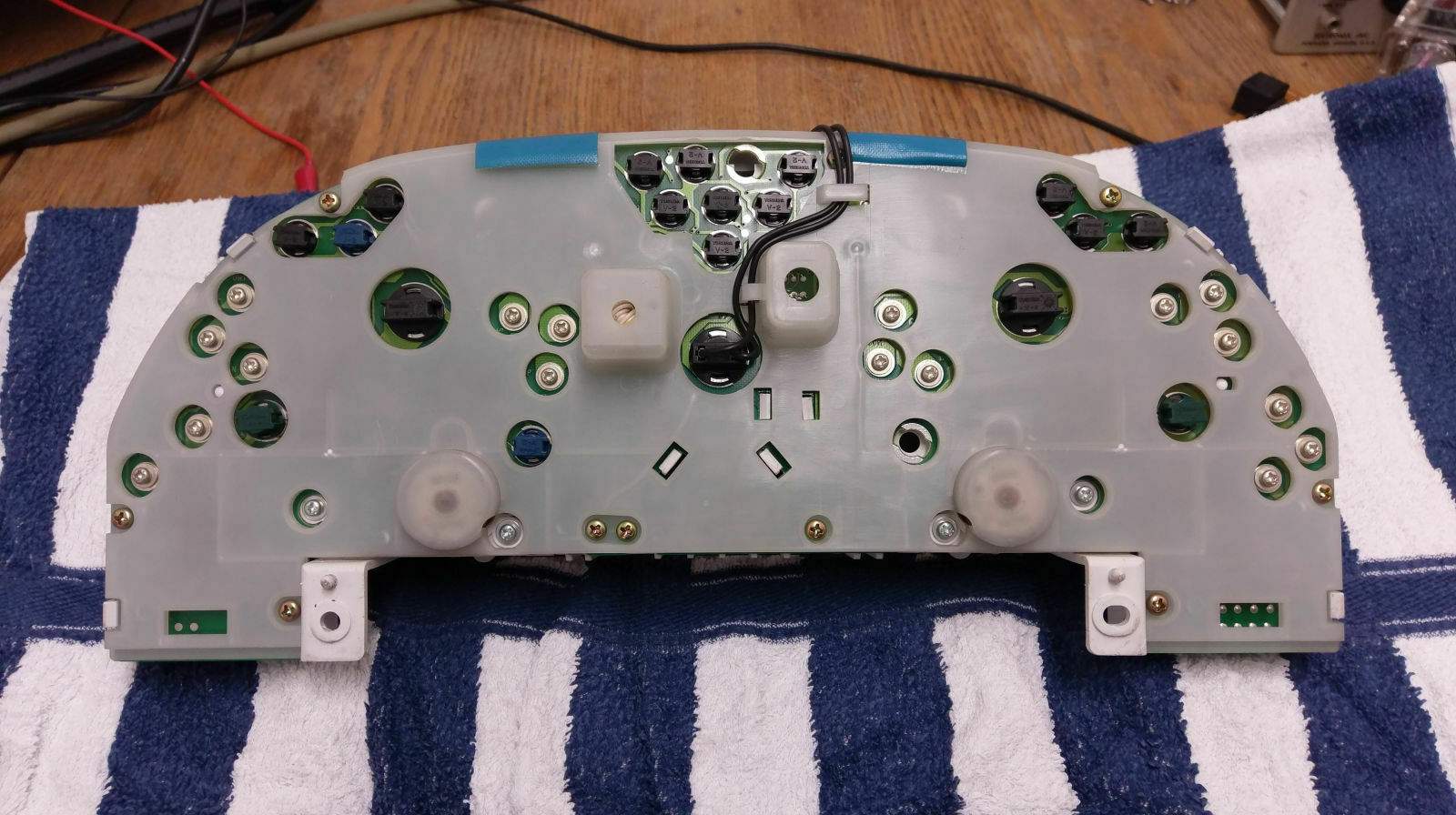

[bild=4]Nun beginnt der aufwändige Teil der Arbeit. Es müssen alle nassen Kondensatoren auf den Platinen identifiziert und passender Ersatz gesucht werden.
Dabei ist nicht nur auf korrekte Kapazität und ausreichende Spannungsfestigkeit zu achten sondern auch auch auf die Größe der Ersatztypen.
Es sei dabei erwähnt, dass einige Sonderlinge enthalten sind: Zwei Bipolar-Kondensatoren sowie zwei Kondensatoren mit besonders niedrigem Leckstrom. Da es sich um analoge Schaltungen handelt können wir nicht einfach alle nassen Kondensatoren blind gegen trockene Aluminium-Polymer austauschen (insbesondere da diese recht hohe Leckströme besitzen).
Unter Berücksichtigung dieser Vorgaben ergibt sich die folgende Liste (Rechtslenker, Baujahr 1997 JDM):

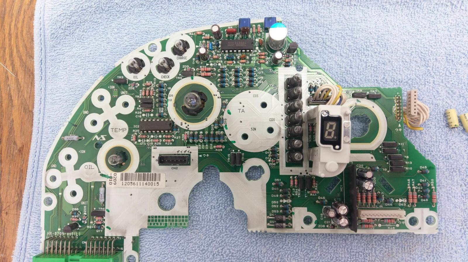

Alle obigen Typen sind bei Digikey (teuer aber dafür fast alles verfügbar) erhältich. Wer nach Überprüfung seines Tachos zum Schluss kommt, dass er exakt die gleichen Typen benötigt der kann direkt den vorbereiteten Warenkorb benutzen: https://www.digikey.de/short/zbhfd5
Auslöten und Einlöten ist mit regulärem Equipment (wie z.B. einem Entlötsaugpumpe) möglich, eine Entlötstation mit Vakuum ist aber natürlich noch bequemer. Der Lötkolben zum Einlöten benötigt keine besonders hohe Leistung, es handelt sich um eine stinknormale Platine wie aus jedem besserem Radio der 90er.
[bild=5][bild=6] Als nächstes geht es an den Zusammenbau.
Im Prinzip identisch zum Auseinanderbauen wenn auch in umgekehrter Reihenfolge.
Wie oben schon erwähnt ist der Anschluss der Schrittmotoren etwas fummelig.

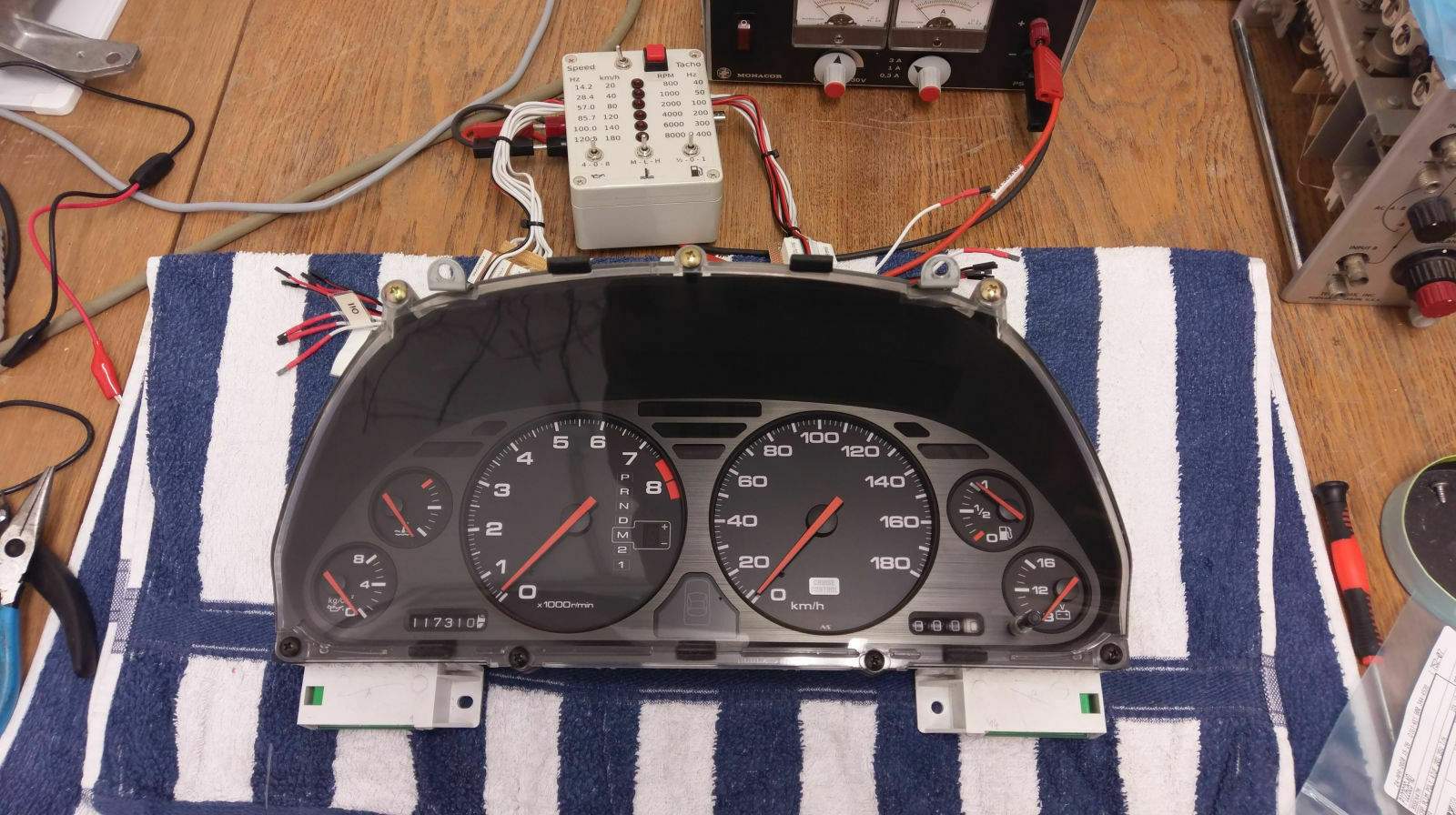

[bild=7]Alles erfolgreich hinbekommen kann der Tacho wieder im Auto verbaut werden. Nun gilt es alle Lämpchen und Anzeigen zu prüfen, insbesondere ob die Geschwindigkeitsanzeige noch stimmt (was sie sollte sofern vor dem Kondensatortausch nicht an den Potis gedreht wurde).
In meinem Fall kam natürlich der Tachotester aus einem vorherigen Blogeinträge zum Einsatz. Er erzeugt passende Signale in korrekter Frequenz ebenso wie er die kleinen Anzeigen mit passenden Widerständen beschaltet (dies dient nur der Kontrolle, sie sind nicht abgleichbar).
Zum Abgleich wird der Tester mit 12 V versorgt und an die Pins der rechten und linken Platine angeschlossen. Der Tester ist kompatibel mit allen Baujahren, eine Ausnahme ist lediglich die Temperaturanzeige, sie wird ab Baujahr 2001 nicht mehr unterstützt da sich ihre Anschlussdaten verändert haben.

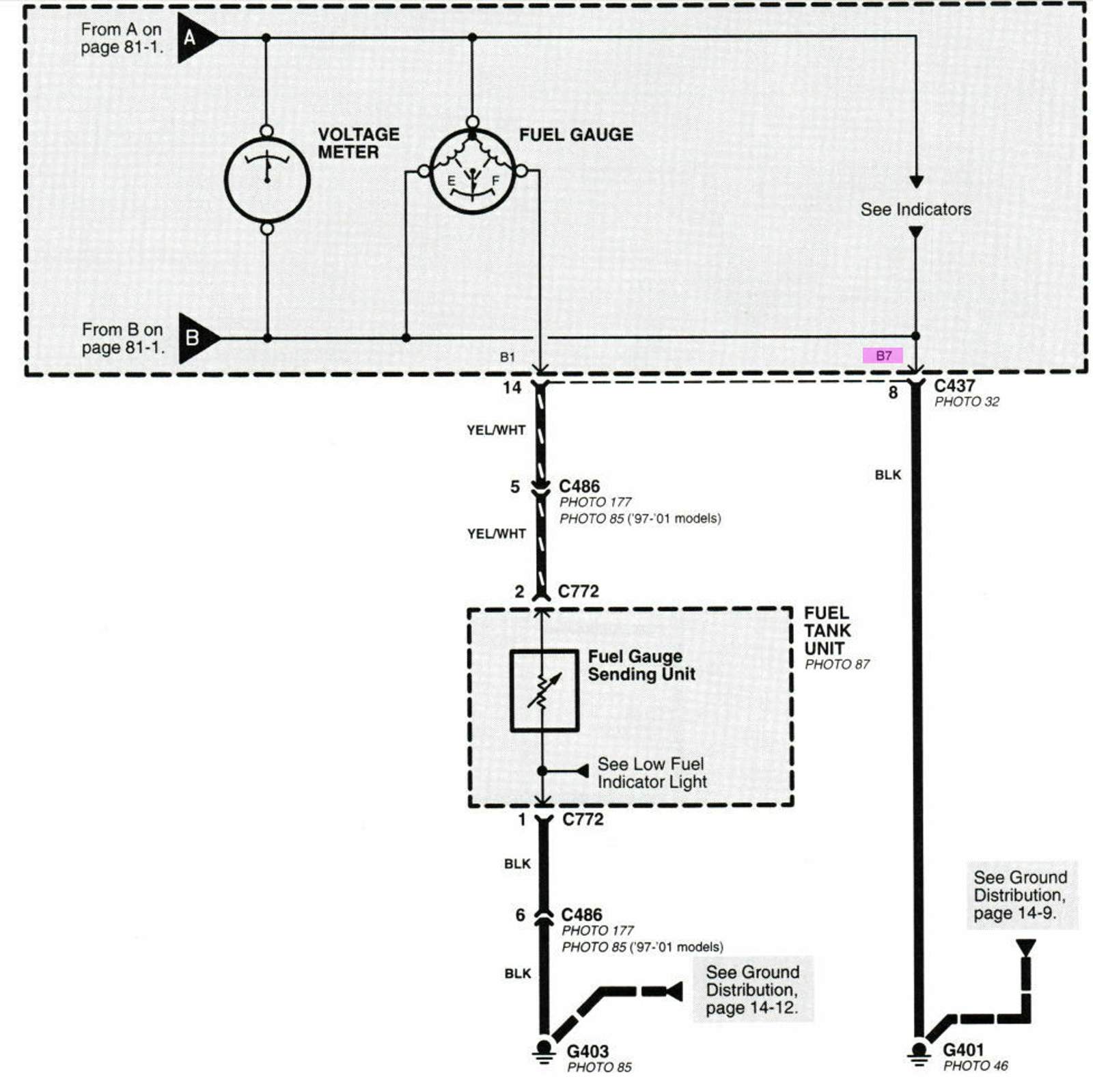

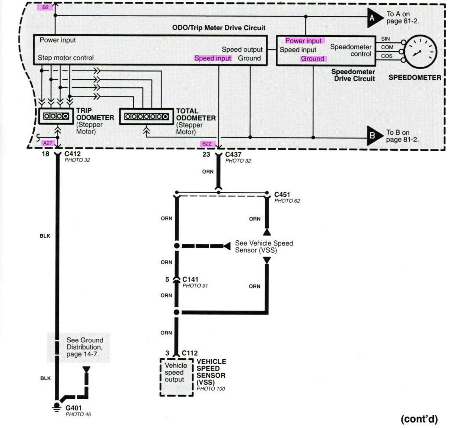

Bezüglich der Pinbelegung hilft ein Blick ins Reparaturhandbuch oder alternativ die "Electrical Troubleshooting"-Serie aus dem passenden Baujahr. Wenn man nur die beiden großen Anzeigen berücksichtigt so existieren nur zwei Pinbelegungen: 1990-1994 und 1995-2005.
[bild=8][bild=9]Die beiden Platinen sind relativ unabhängig voneinander.
Wir benötigen separate Spannungsversorgung für jede Platine (12 V und Masse), jeweils auf der rechten (Geschwindigkeit) und auf der linken Buchse (Drehzahl). Zusätzlich je einen weiteren Pin für das Drehzahl- bzw. Geschwindigkeitssignal.

Rechte Buchse - Geschwindigkeit (Stecker B)
12 V: Pin B9 (1990-1994) bzw. Pin B2 (1995-2005)
Masse: Pin B8 (1990-1994) bzw. Pin B7 (1995-2005)
Geschwindigkeit: Pin B24 (1990-1994) bzw. Pin B22 (1995-2005)
Tankanzeige: Pin B10 (1990-1994) bzw. Pin B1 (1995-2005)
