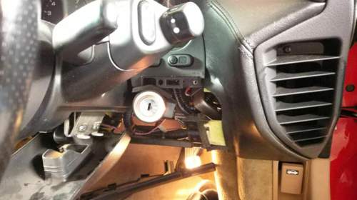

Am Anfang steht immer der Ausbau der Komponente aus dem Fahrzeug. Obwohl in den Foren viel darüber geflucht wurde ging es meiner Meinung nach nicht sonderlich schwer den Tacho aus dem Auto zu holen.
Kniepolster und Abdeckung Lenkradverstellung entferntKniepolster und Abdeckung Lenkradverstellung entferntZuerst wird die Abdeckung oberhalb des Fußraums entfernt, danach die Kniepolster. Sie sind geschraubt und geclipst, bei letzterem vorsichtig arbeiten damit nichts abbricht. Nun die Abdeckung der Lenkradverstellung mit ihren drei Schrauben (bestehend aus einem Kunststoff- und einem Metallteil). Jetzt entfernen wir die obere und untere Abdeckung direkt auf der Lenksäule (darin verstecken sich die Kabel und Schalter der Lenkstockhebel wie Blinker, Fernlicht, etc.). Das ganze dient dazu den Tacho später besser am Lenkrad vorbei zu bekommen.
Gleich geht es losGleich geht es losDer nächste Schritt in Richtung Tacho-Befreiung ist die Entfernung des Tacho-Rahmens. Dazu müssen alle sechs Schrauben (zwei oben, zwei rechts- und zwei links-unten) entfernt werden. Der Rahmen geht aber erst dann ab wenn die Stecker Regler und Taster die dort drin verbaut sind abgesteckt wurden.
Ist das gelungen kommt der große Moment und wir können die vier Schrauben die den Tacho oben und unten halten lösen, die zwei grünen Stecker am Tacho abstecken, die Lenksäule mit einem Tuch abdecken und das Teil vorsichtig heraus heben. Wenn es nicht klappt sollte man prüfen ob das Lenkrad so tief wie möglich eingestellt ist.
