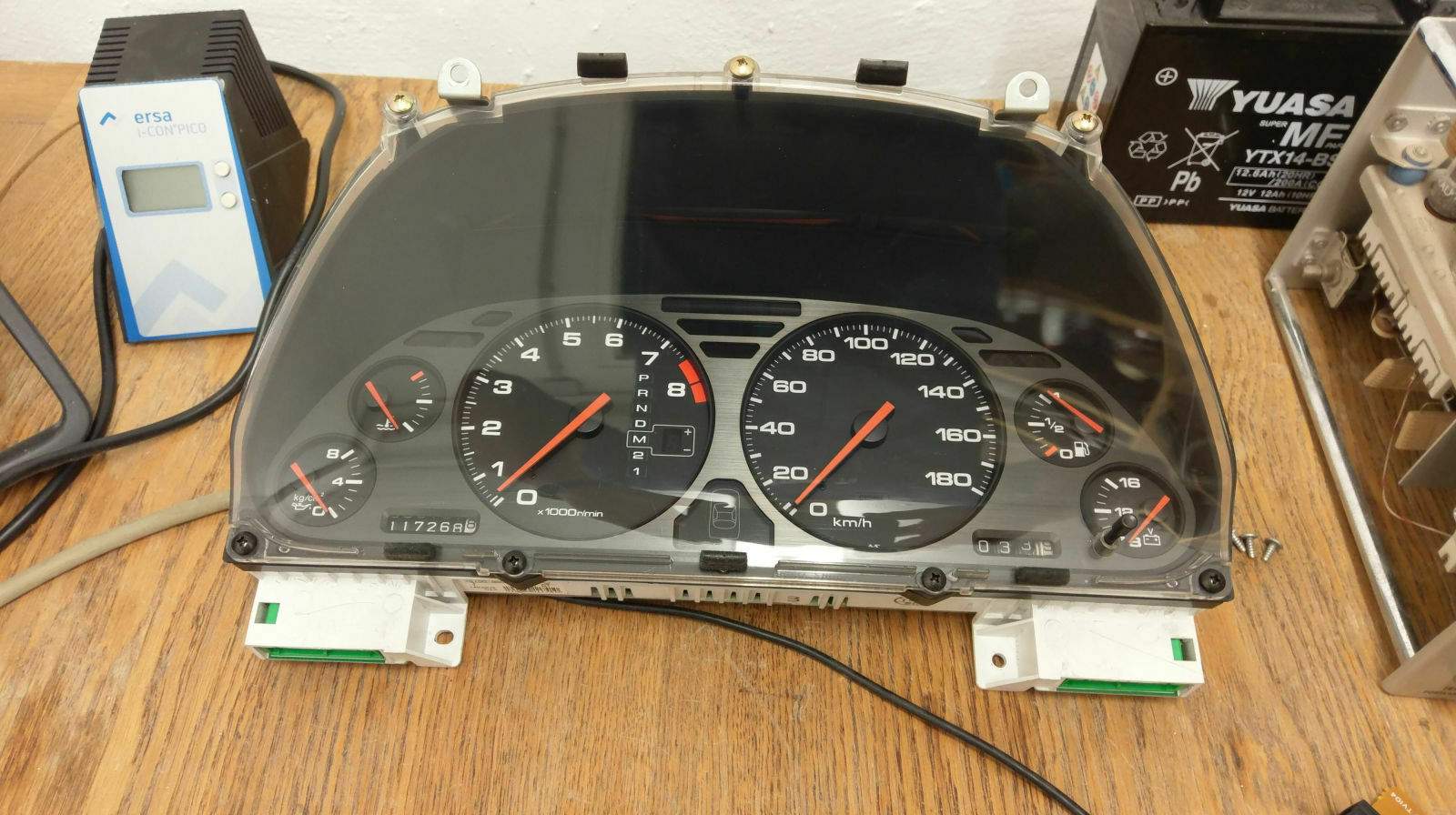

Da es sich beim Tacho zwar um ein elektrisches aber noch nicht um ein digitales (Bus) System handelt werden die Anzeigeinstrumente durch Pulse aus dem Getriebe (Geschwindigkeit) und dem Motorsteuergerät (Drehzahl) versorgt die mit Hilfe einer analogen Schaltung in Spannungen umgewandelt werden welche dann die Nadeln bewegen.
[bild=2]Dieses Schaltungen müssen nach dem Tausch der Kondensatoren abgeglichen werden wozu pro Anzeige zwei kleine Potis auf der Rückseite vorhanden sind. Wer keinen Prüfstand hat muss die Eingangssignale simulieren wobei wir beim Thema dieses Blogeintrags wären 😁

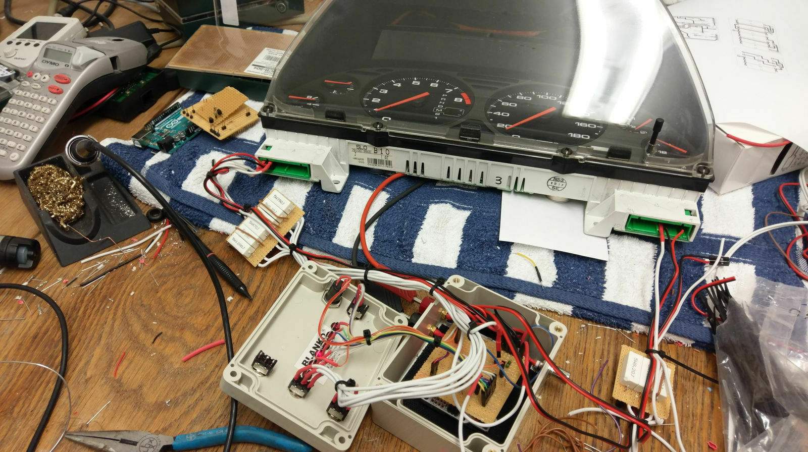

Erstes Problem auf diesem Weg ist die Pinbelegung. Sie ist über die Modelle (USA, Japan, Deutschland, etc.) sowie Baujahre unterschiedlich. Hilfe fand sich in Form eines Electrical Troubleshooting Manuals aus den USA via ebay sowie durch Mitglieder des einschlägigen Forums www.nsxprime.com.

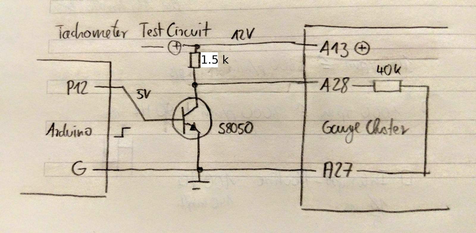

[bild=3]Für den Betrieb des Drehzahlmessers ist ausschließlich der linke grüne Steckverbinder (A) zuständig. Es werden drei Pins benötigt:
Spannungsversorgung - A13
Masse - A27
Drehzahlsignal - A28

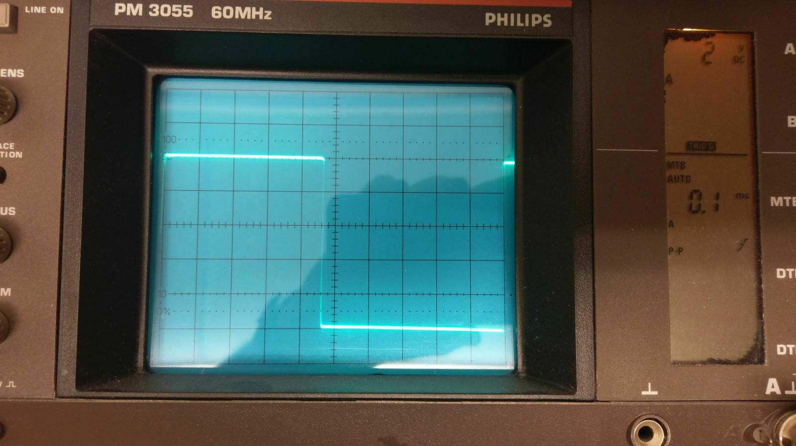

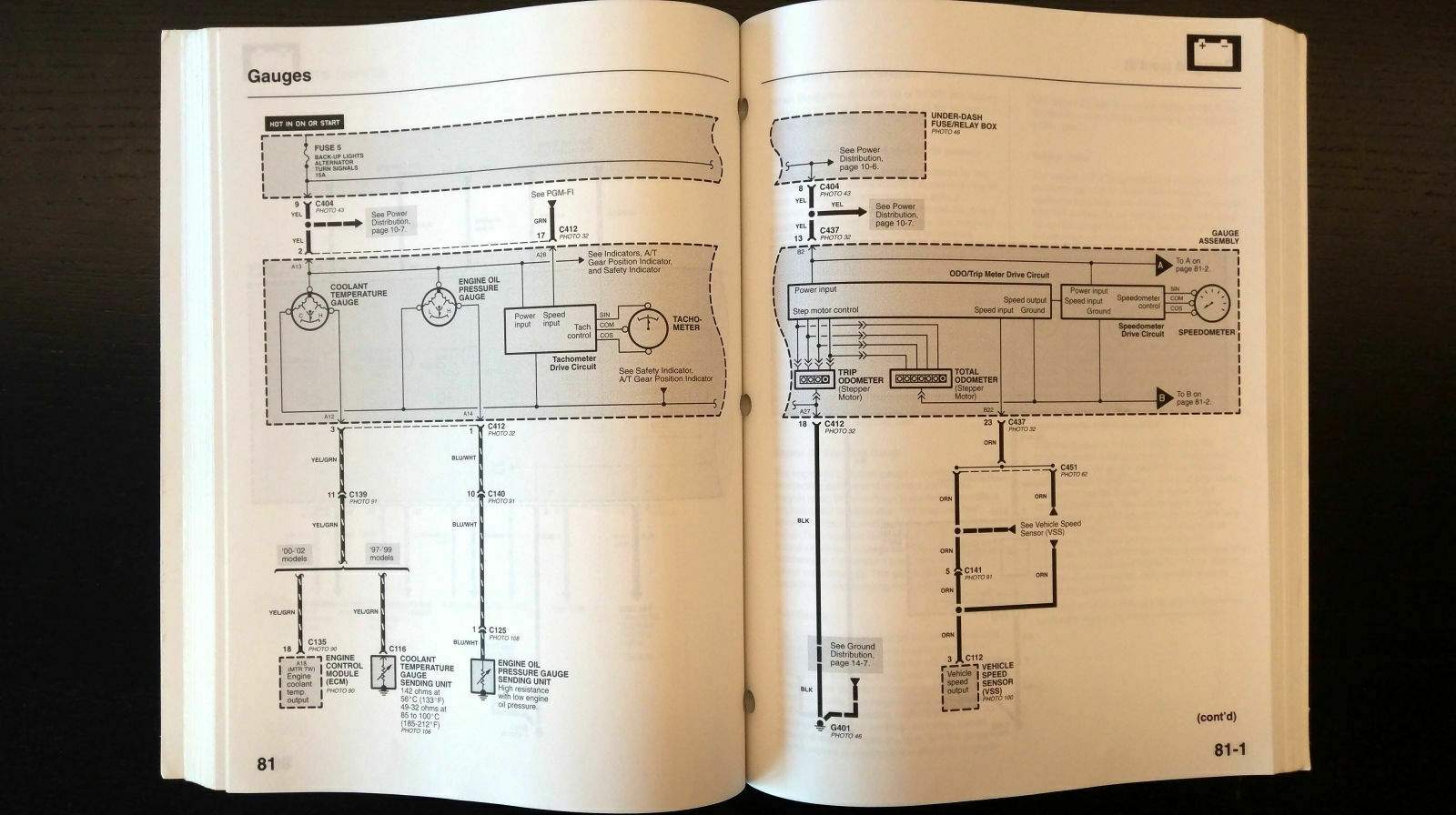

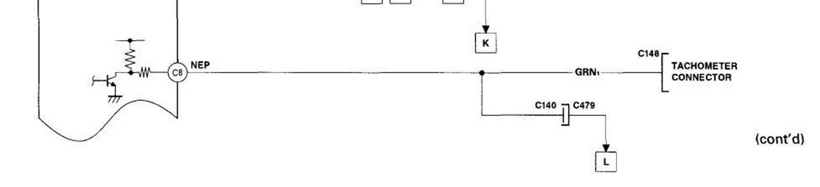

Das elektrische Handbuch (s. o.) enthält keine weiteren Informationen zum Aussehen des Drehzahlsignals aber das reguläre Reparaturhandbuch beinhaltet einen wichtigen Hinweis:
[bild=4] Man kann erkennen, dass der Drehzahlmesser- (Tachometer-) Pin mit 12 V aus einer recht einfachen Transistorschaltung versorgt wird. Ergo, der Drehzahlmesser möchte ein 12 V Rechteck-Signal. Die Frequenz entspricht der Formel: RPM = Hz * 20 (also 40 Hz für 800 RPM) - ein beliebter Standard.

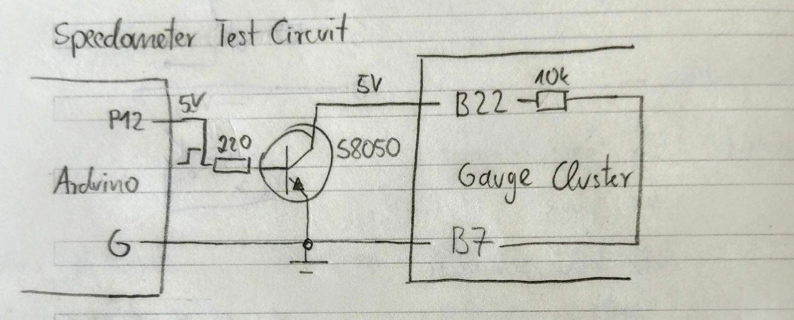

Weiter geht es mit der Geschwindigkeitsanzeige. Hierfür ist der rechte Steckverbinder (B) zuständig. Auch hier sind es nur drei Pins die beschaltet werden müssen:
Spannungsversorgung - B2
Masse - B7
Geschwindigkeitssignal - B22
Netterweise befindet sich hier im Handbuch bereits der Hinweis es würde sich um ein 5 V-Signal handeln. Die Frequenz entspricht dem japanischen Standard und wird beim NSX so berechnet: km/h = Hz * 1.41. Im Gegensatz zum Drehzahlsignal gibt hier der Tacho eine Spannung von 5 V aus, die dann von einem Transistor im Geschwindigkeitssensor auf 0 V herunter gezogen wird.
Kommen wir jetzt zu der alles entscheidenden Frage wie wir unseren Tester aufbauen wollen. Die erste Wahl für solch einfache Rechteck-Signale ist ein Arduino der z. B. schon mit fünf Zeilen Code ein Signal mit der passenden Frequenz erzeugt. Außerdem ist er sehr gut geeignet um die zusätzlich notwendige Logik und Steuerung (Knöpfe, LEDs, etc.) zu realisieren.

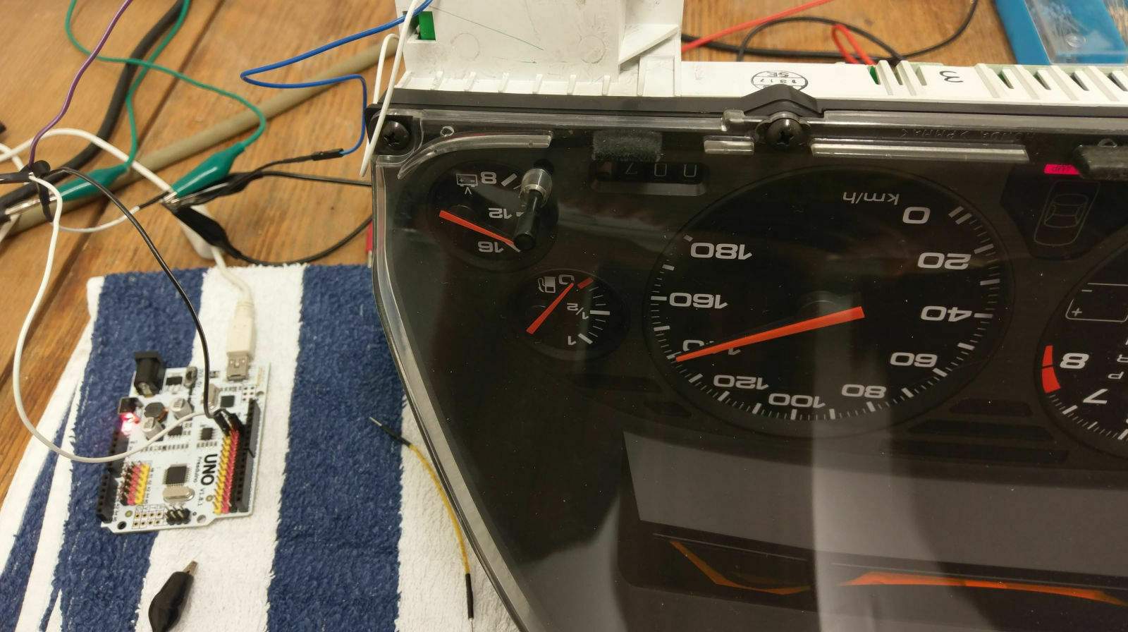

[bild=5]Bevor man sich damit näher beschäftigt muss aber erst bewiesen werden, dass das auch so funktioniert. Starten wir mit der Geschwindigkeitsanzeige und ihren 5 V. Mit Hilfe einer kleinen Schaltung simulieren wir den Geschwindigkeitssensor und steuern vom Arduino aus einen Transistor der die 5 V vom Tacho in vorgegebener Frequenz herunter zieht.

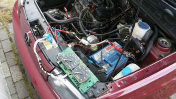

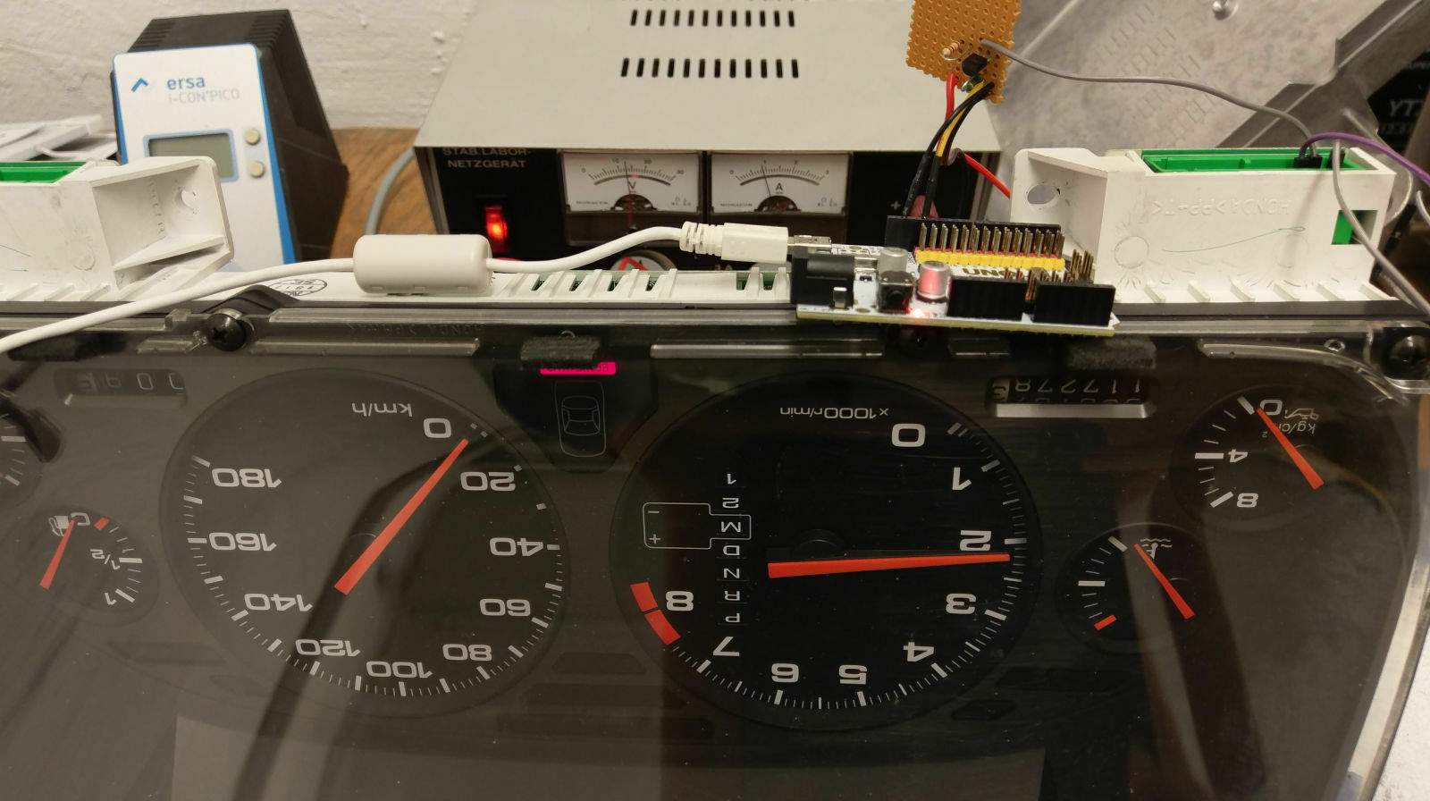

[bild=7][bild=6]Ein paar Jumper-Kabel und Krokodilklemmen später zeigt der Tacho die erwartete 100 km/h an und wir sind sehr, sehr happy 😁
[bild=8][bild=9]Beim Drehzahlmesser müssen wir 12 V an den Tacho schicken und die Schaltung fällt daher ein wenig anders aus. Sie funktioniert im Test und so haben wir grünes Licht für die weiteren Schritte.
Beim Abgleich muss zwischen hohen und niedrigen Frequenzen gewechselt werden. Die Auswahl sollte daher schnell und per Knopfdruck funktionieren. Zusätzlich benötigen wir eine Umschaltung zwischen Drehzahl- und Geschwindigkeit und vielleicht können noch ein paar Schalter zum Testen der kleinen Zeigerinstrumente (Öldruck, Temperatur und Tank) Platz finden?

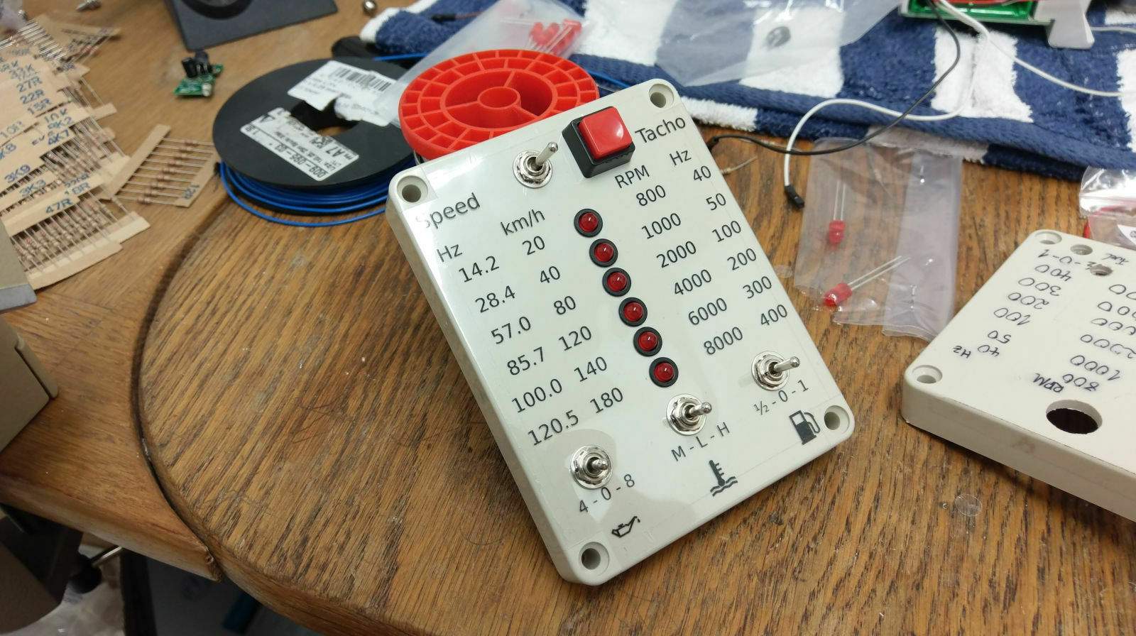

[bild=10]Die Entscheidung fällt auf ein ABS Kunststoffgehäuse mit den Abmessungen 115 x 90 x 55 mm. Kurze Prüfung wieviel der Fläche man davon realistisch für Schalter, Knöpfe und LEDs verwenden kann und das freie Grafikprogramm (Inkscape) wird angeschmissen.
Das Schöne an diesem Programm ist, dass die resultierenden PDFs 1:1 gedruckt werden und dann auf den Millimeter genau der Realität entsprechen - das Arbeiten mit echten Abmessungen ist also kein Problem.

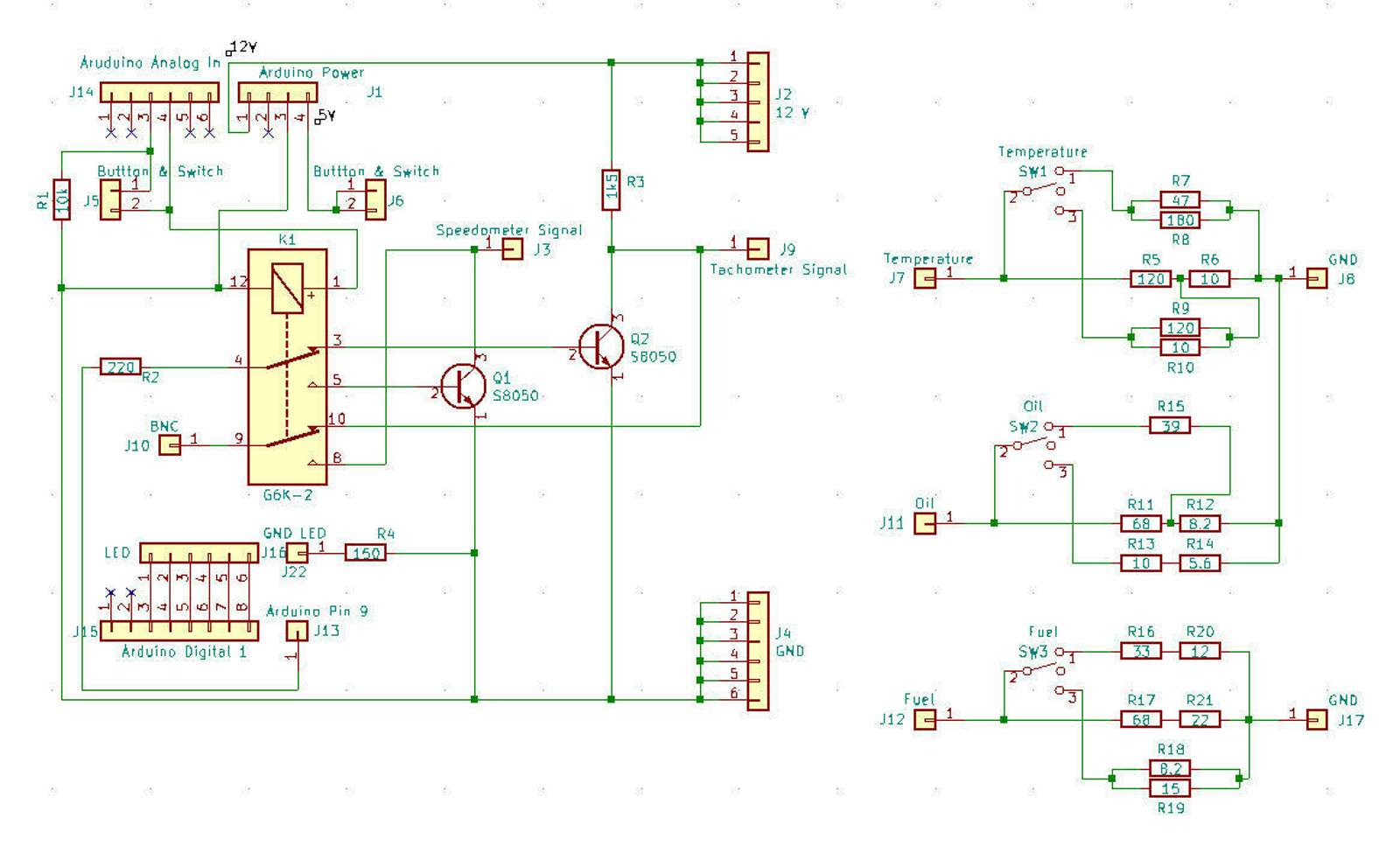

Mit einer Frontplatte alleine ist es aber natürlich nicht getan. Irgendwo müssen die Treiberschaltungen, usw. ja untergebracht und mit dem Arduino verbunden werden. Zeit das nächste Werkzeug namens KiCad anzuwerfen. Wirklich kein Leichtgewicht (ohne Tutorial schwer zu erlernen) aber dafür sehr leistungsfähig.
[bild=11]Ein 5 V - Relais schaltet den Signalausgang des Arduino abhängig von der Schalterstellung auf den Drehzahl- bzw. Geschwindigkeitstreiber. Der Arduino liest die Stellung des Relais zurück und erzeugt die passenden Frequenzen die mit einem Drucktaster zwischen Kalibrierungswerten umgeschaltete werden können und über sechs LEDs angezeigt werden.
Die drei kleinen Zeigerinstrumente benötigen nur passende Widerstände gegen Masse um Messwerte anzuzeigen. Leider sind diese ziemlich krumm, bei der Realisierung kommen wir am Ende auf 17 Widerstandswerte und diese auch noch in 5 Watt - das wird hässlich - aber dazu später mehr.

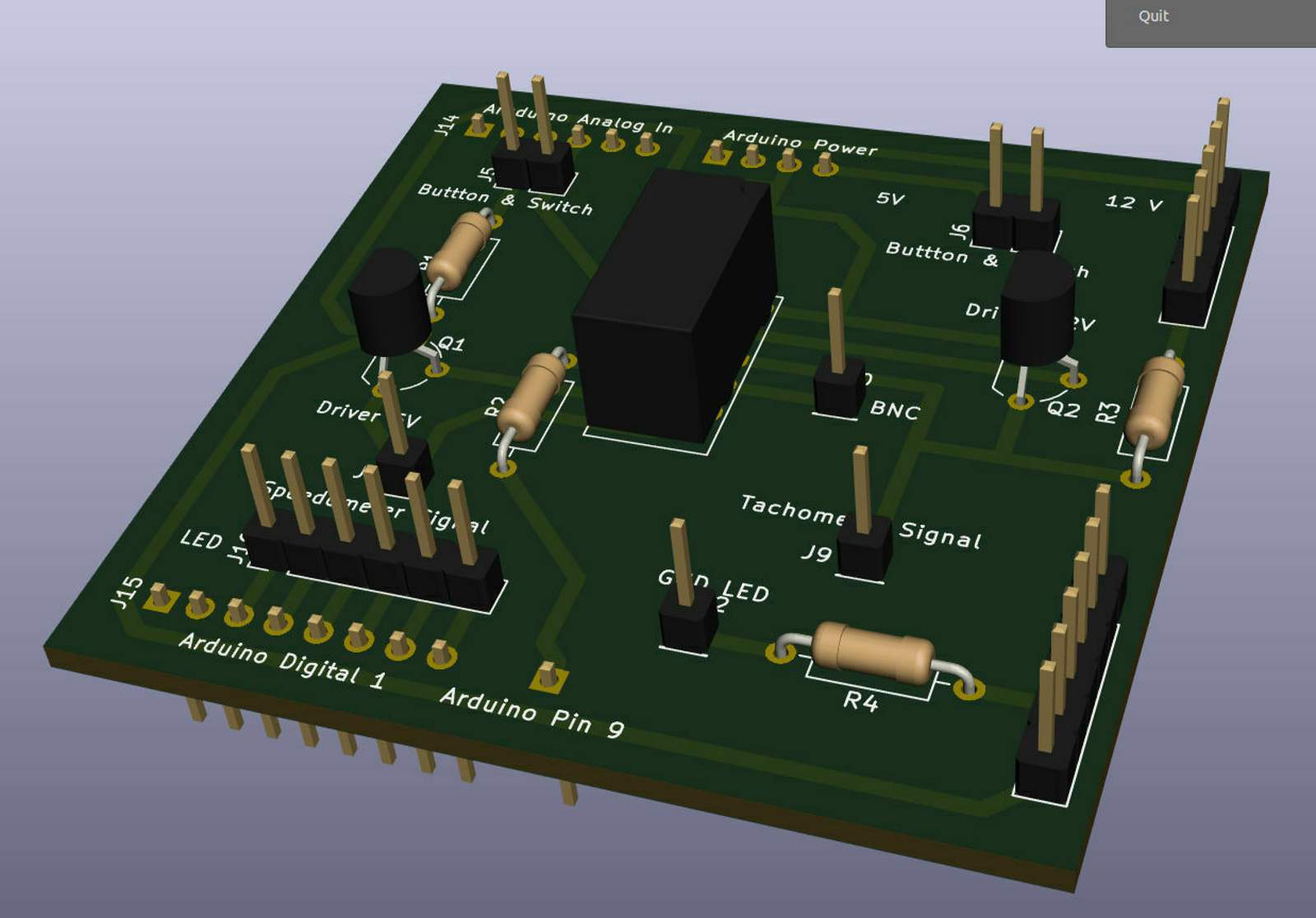

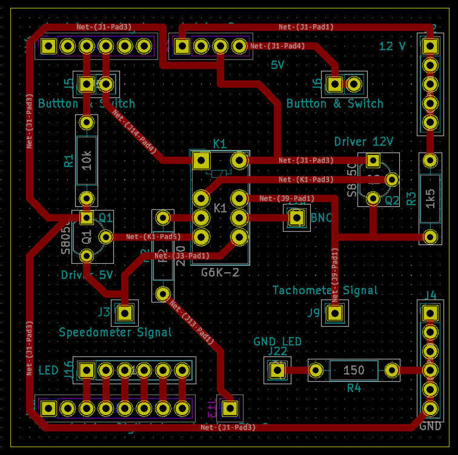

[bild=12]Nun wechseln wir zu KiCads Platinen-Layout-Abteilung und versuchen das Ganze auf Basis einer zweiseitigen Platine soweit als möglich zu entheddern. Sie ist im Raster 2,54 mm aufgebaut und soll später direkt auf den Arduino aufgesteckt werden (ein sogenanntes "Shield"😉.
Das klappt ziemlich gut und wir kommen sogar ohne die zweite Lage aus - das macht die Sache später auf dem Prototypen-Board einfacher.
Direkt eine Platine zu ätzen oder anfertigen zu lassen ist bei mir üblicherweise keine gute Idee da sie sich bei den zwangsläufig auftretenden Fehlern nicht oder nur sehr schwer ändern lassen.
KiCad bietet als interessantes Gimmick eine 3D-Sicht der bestückten Platine an - ein sehr motivierendes Feature das ich hier natürlich niemandem vorenthalten will 😁
[bild=13] Das Entflechten der Widerstände zeigt einen großen Vorteil dieser zweistufigen Arbeitsweise (Schaltplan und Layout). Auf dem Schaltplan ist die Funktion der Schaltung am einfachsten zu verstehen, im Layout am einfachsten zu realisieren.
Da das Werkzeug (KiCad) sicher stellt, dass sich beim Übergang keine Fehler einschleichen (z. B. falsche Verbindungen) geht weniger schief als bei der sonst üblichen Papier-und-Bleistift-Methode.

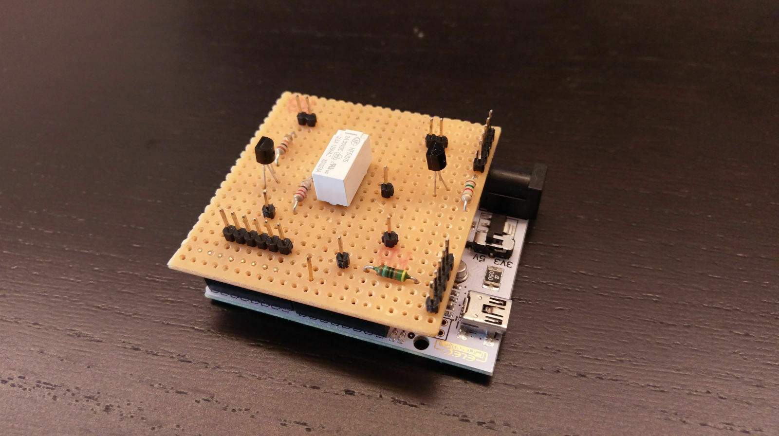

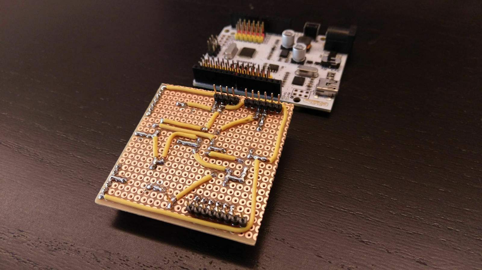

[bild=14][bild=15]Machen wir uns als dran die Schaltung auf einer Lochrasterplatine aufzubauen. An sich keine schwere Aufgabe, man muss nur gut abzählen und ein bisschen löten können.
Die fertige Platine auf einen Arduino aufstecken, Programmierung der Umschalt- und Tasterlogik (inkl. Entprellung) und ..

Sieht schon ganz gut aus aber noch gibt es einiges zu tun. Da wäre das Bohren und Beschriften der Frontplatte, Einbau der LEDs, des Tasters und der Schalter sowie der Aufbau und Anschluss der Widerstands-Platinen die leider nicht mehr ins Gehäuse passen.
Außerdem zeigt sich, dass eine regulärer Arduino Uno zwar an 12 V läuft aber wegen seines Linearreglers schon beim Einschalten des Relais viel zu heiß wird. Abhilfe schafft ein Freaduino der Pin-kompatibel aber mit einem leistungsstarken Schaltregler ausgestattet ist den die Belastung kalt lässt.

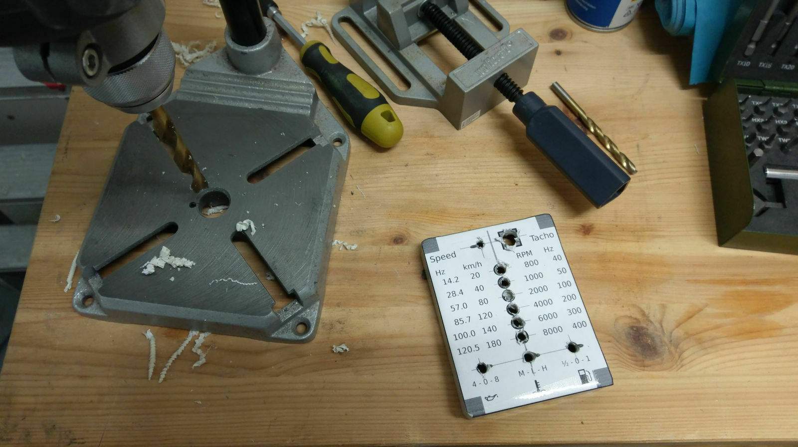

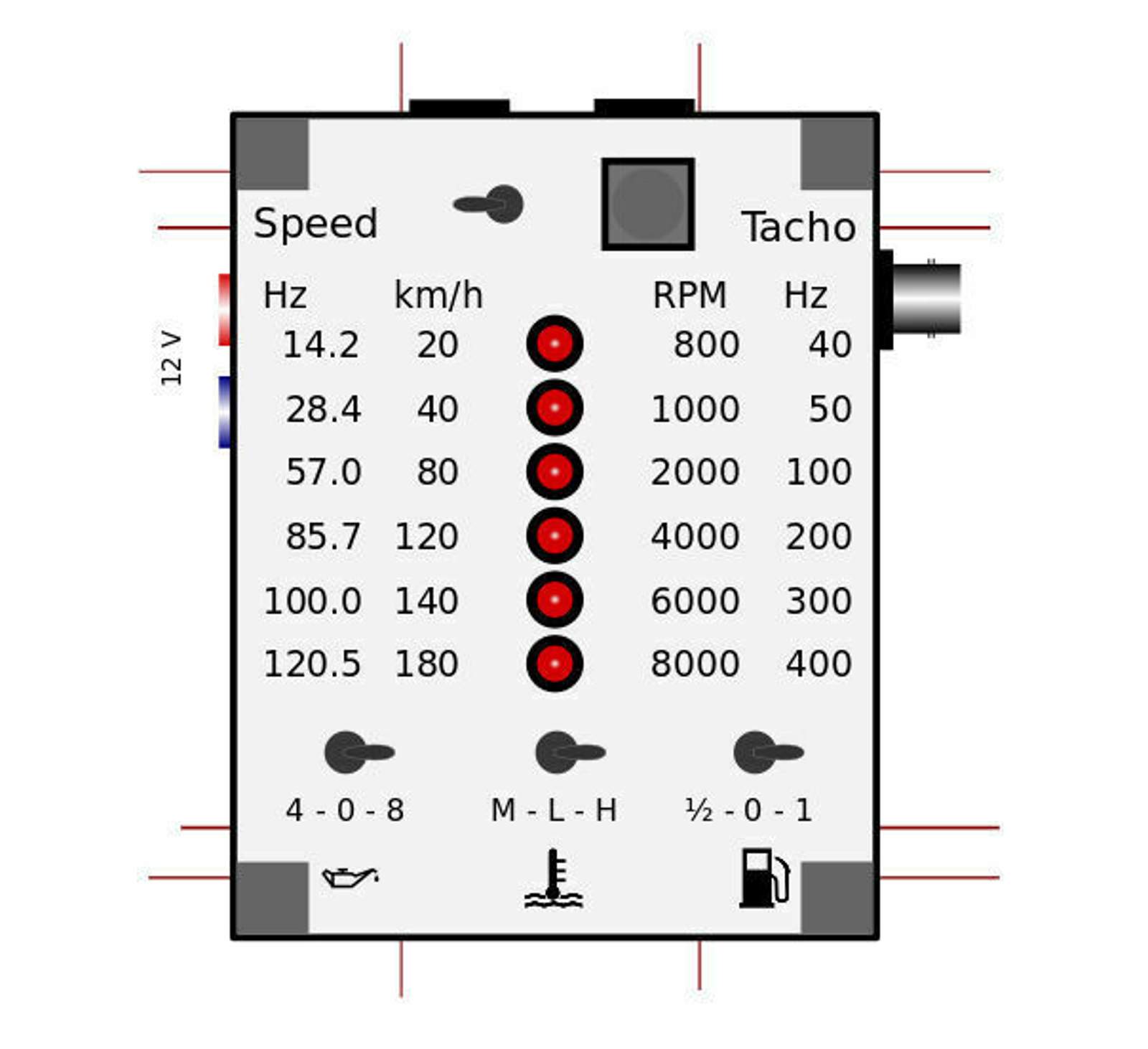

[bild=16] Weiter mit dem Gehäuse: Die Beschriftung wird zuerst auf Papier ausgedruckt und als Bohrschablone verwendet.
[bild=17]Anschließend wird sie spiegelverkehrt (kratzfestigkeit) auf Laserfolie gedruckt, ausgeschnitten und am Rand aufgeklebt.
Mit einem Cuttermesser werden die Bohrlöcher frei geschnitten und alle Teile einsetzen.
Im Ergebnis sitzt die Folie unter den ganzen Schaltern und LED-Fassungen ziemlich fest und erfreut sich dadurch hoffentlich einer langen Lesbarkeit.

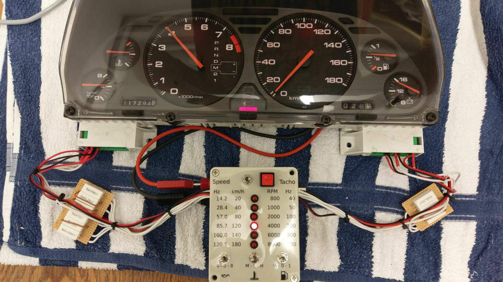

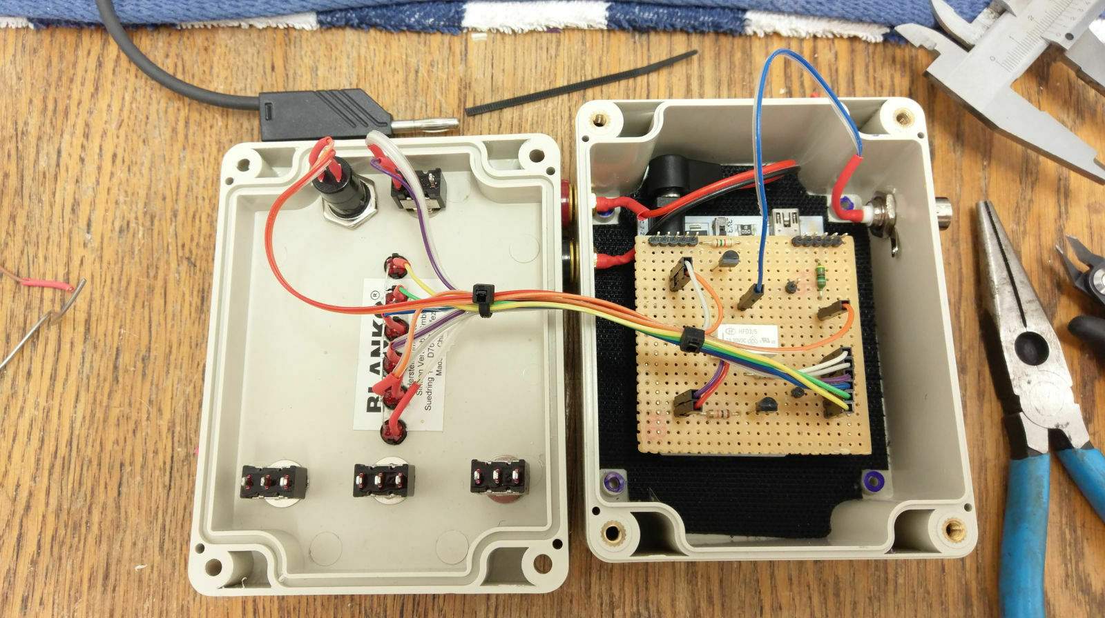

[bild=18]Die Verdrahtung erfolgt mit Jumper-Kabeln die direkt auf die Pins der Platine gesteckt und bei Bedarf auch schnell wieder entfernt werden können.
Zeit das User-Interface zu testen:
<iframe class="video youtube-player" width="425" height="355" type="text/html" src="https://www.youtube.com/embed/6hJ7u0cnVwE" allowfullscreen="1" frameborder="0"></iframe>
Bedient sich ziemlich gut, ein späterer Abgleich des Tachos sieht dann in etwas so aus:
  • Wahl der höchsten Frequenz
  • Einstellung Potis für hohe Werte am Tacho
  • Wahl der niedrigsten Frequenz
  • Einstellung des zweiten Potis
  • Erneutes Prüfen des höchsten Wertes mit eventueller Korrektur
  • Prüfen aller Zwischenwerte

[bild=19]Mangels Möglichkeiten sie ins Gehäuse zu integrieren kamen sie auf separate Platinen die in die Kabel außerhalb des Gehäuses integriert wurden.
Irgendwie murksig aber für alternative Ideen die über "ein größeres Gehäuse" hinaus gehen bin ich immer zu haben 😁
[bild=20]Am Ende kamen noch je zwei mal 12 V und Masse als zusätzliche Pins dazu um andere Funktionen, Warnlampen, etc. am Tacho testen zu können.
