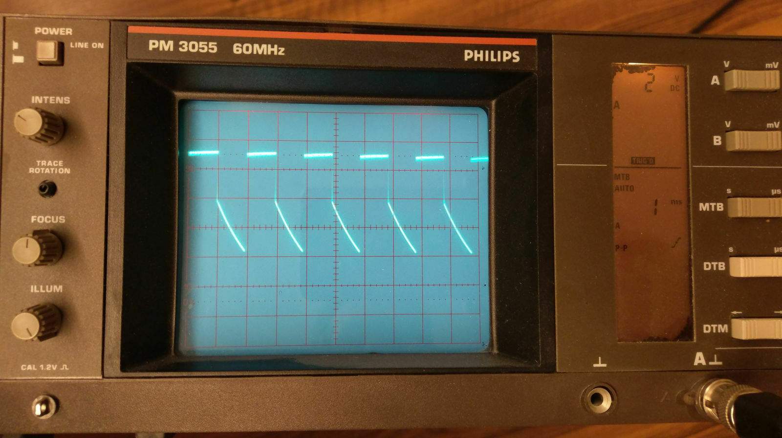

Jetzt erst mal zurück zum Thema. Die Ansteuerung des Drehzahlmesser erfolgt prinzipiell wie beim alten Tester also mit Hilfe eines 12 V-Rechteck-Signals dessen Frequenz nach einer bestimmten Formel berechnet wird.
Anstelle einer besonderen Ansteuerschaltung wird einfach eine der 12 V Treiber auf der Testerplatine verwendet. Die Frequenzen sind nicht besonders hoch und so war die Erwartung, das alles auf Anhieb funktionieren würde.
Wie man das bei mir kennt funktionierte es natürlich nicht. Der Tacho folgte bis ca. 4000 RPM der Vorgabe des Testers um dann schlagartig auf 0 herunter zu fallen. Klingt nach einem Problem mit dem Ansteuersignal.
[bild=1]Mein altes Philips Oszilloskop besitzt zwar keine schicke Messwertanzeige aber es eignet sich gut um einen Blick auf das Signal zu werfen, zuerst auf das Eingangssignal am Treiberbaustein.
Ein sauberer Rechteck und auch die Spannung beträgt mit ca. 4,6 V (2 V pro Kästchen) ziemlich genau dem was zu erwarten war (die Logikpegel des Arduino betragen 5 V).

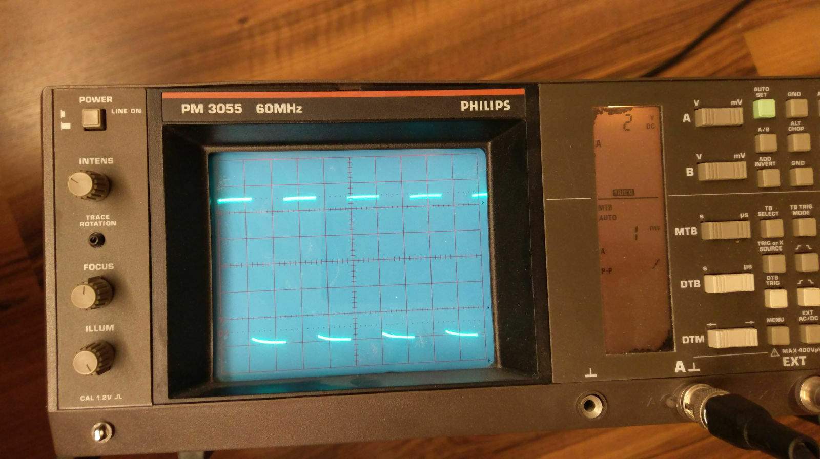

[bild=2]Das Ausgangssignal dagegen sah nicht so schön aus. Die Spannung lag zwar mit 12,6 V in einem guten Bereich ..
.. besonders "quadratisch" sah das ganze allerdings nicht aus. Der Eindruck entsteht, dass der Treiber Problem hat wieder auf 0 V herunter zu kommen.
Je höher die Frequenz, desto größer das Problem, bis die Schaltung im Tacho endgültig nichts mehr damit anfängt und aufgibt.
Etwas Nachforschungen im Datenblatt des Treibers bestätigt diese Vermutung. Es handelt sich um eine sogenannte "Open-Emitter"-Schaltung die genau diese Schwäche hat. Da auch die Schaltung im Tacho nicht dazu in der Lage ist bekommt man dieses unzufrieden stellende Ergebnis.

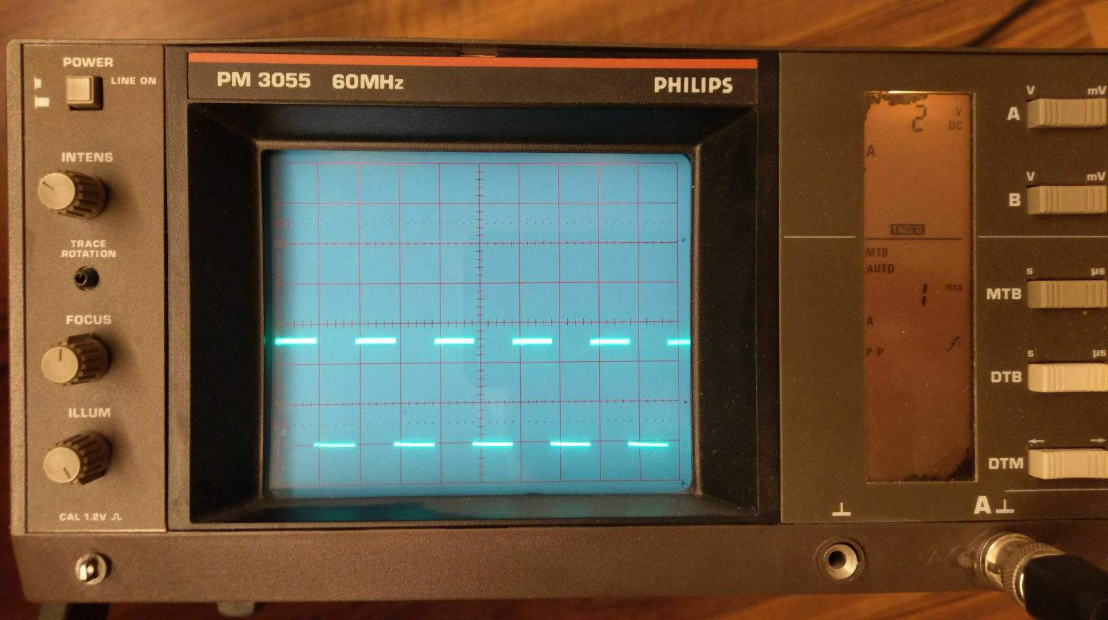

[bild=3]Die positive Seite der Sache: Man kann einfach Abhilfe schaffen. Es genügt einen 1,5 kOhm-Widerstand vom Ausgang des Treibers zur Masse zu legen.
Selbst wenn der Treiber auf 12 V ist, fließt nur ein minimaler Strom (~8 mA oder 0.1 W) aber es hilft sehr die Spannung schnell wieder auf 0 V herunter zu bekommen.
Mit diesem Signal klappt die Ansteuerung des Drehzahlmessers einwandfrei und man kann schön beobachten wie der Zeiger dem Wert, der auf auf dem Tester angezeigt wird, folgt:
