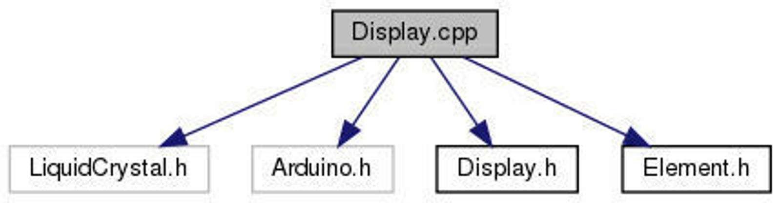

[bild=1]Um das in Software abzubilden wurde eine Mehrschicht.Architektur gewählt. Ganz oben steht das Modul "Display" welches sich um die Steuerung der Anzeige kümmert und seine Informationen aus dem Modul "Element" bezieht. So reduziert sich die Komplexität da viele Elemente (z. B. alle Warnleuchten) die selbe Darstellung (hier: on/off) benutzen.

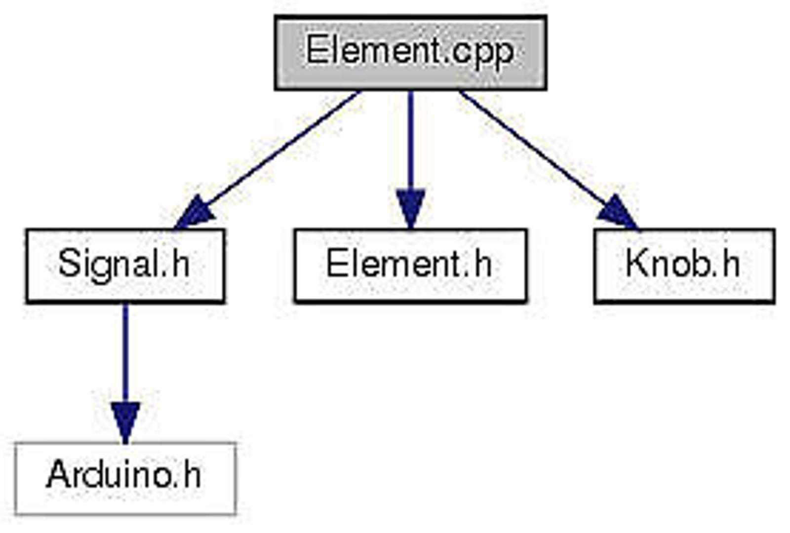

[bild=2]Das Modul "Element" wiederum definiert unterschiedliche Typen (z. B. "Schalter" für on/off) und stellt die nötige Verbindung zu den entsprechenden Signalen (Pins) her.

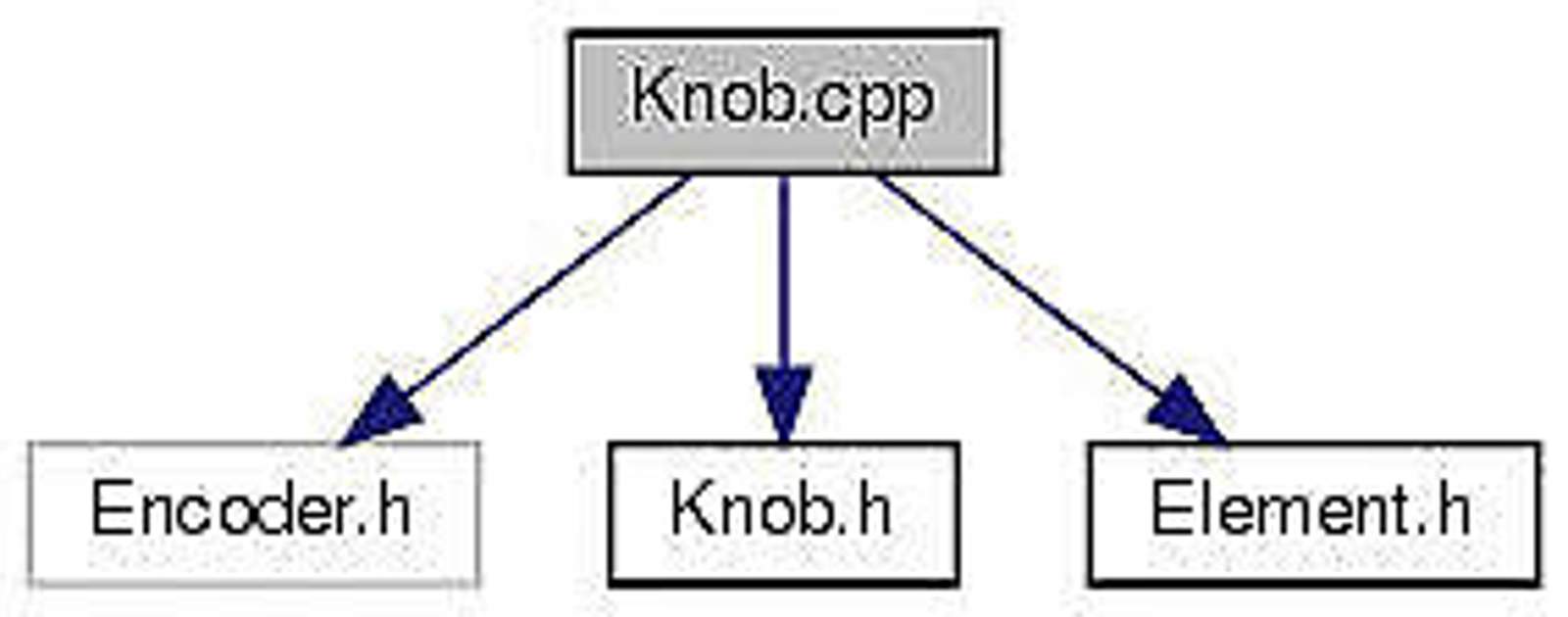

Der Zustand jedes Elements wird aus dem Modul "Knob" (für Knopf) hergeleitet. Es kümmert sich um den Rotationskodierer und seine Druckknopf-Funktionalität.
Keine einfache Aufgabe denn alles wird aus der Position des Drehkodierers berechnet und diese muss ständig angepasst werden z. B. wenn zwischen Auswahl des Elements und Änderung dessen Werts hin und her gewechselt wird.
[bild=3]Auch eine Entprellung der Druckknopfs ist notwendig. Deren saubere Umsetzung ist sehr wichtig für eine gute Bedienbarkeit, denn langsam reagierende Knöpfe oder gar Glitches sind beim besten Willen kein Qualitätsmerkmal.

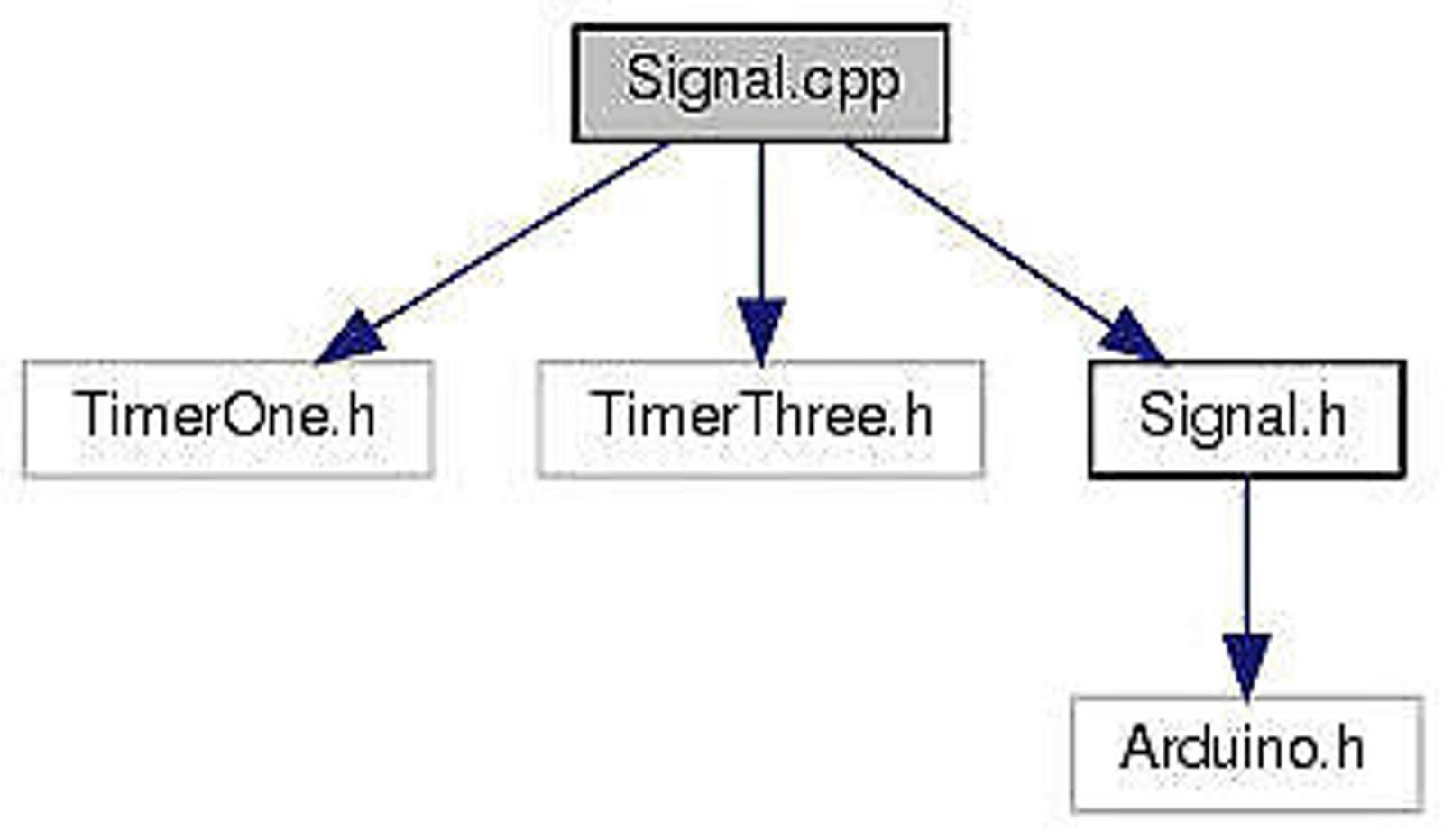

Die Anbindung an die Pins erfolgt dann durch das Modul "Signal". Es kümmert sich darum so viel der elektrischen Eigenschaften eines Pins wie möglich zu verstecken.
[bild=4]Dazu gehört z. B. welcher Arduino-Pin damit verbunden ist, ob die Logik invertiert ist, usw., aber natürlich nur sofern dies auf Element-Ebene nicht notwendig ist.
