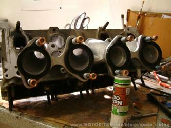

[bild=1]Hallo Zusammen,
ich hatte im Winter 2008 angefangen, einen 8 Ventil Zylinderkopf für einen Umbau auf Webervergaser vorzubereiten. Manche werden sich fragen, warum ich keinen 16 Ventiler genommen habe. Nun, die Antwort ist recht simpel: Fächer und Nockenwelle waren vorhanden. Und da das ganze ein Experiment mit ungewissen Ausgang war, habe ich mich schlicht für die günstigere Variante entschieden. Und die war schon teuer genug....

[bild=3]Auf den Bildern seht Ihr, wie alles angefangen hat und was dabei herausgekommen ist. Ich hab erstmal grob rumgefräst um überhaupt ein Gefühl für die Fräser, die Fächerschleifer und das Material zu bekommen. Die Auslässe habe ich auf Dichtungsmass aufgeweitet. Auch habe ich um die Ventilführungen Material stehen lassen. Die Einlässe wuden an das Saugrohr für die Weber angeglichen. Auf das polieren der Kanäle habe ich verzichtet - kann offensichtlich zu Tröpfchenbildung führen. Dieses Argument klang plausibel.
[bild=6]Das Saugrohr war ziemlich teuer und hatte was die Kanäle anging den Eindruck erweckt, als hätten es die alten Römer gegossen. 😁 Einige Fächerschleifer und Flüche später, sah das ganze dann ganz annehmbar aus.

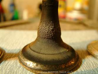

Wie hast Du den Kopf und die Ventile so glänzend bekommen?
Thu Dec 23 23:24:14 CET 2010    |    dodo32
Hallo Leute!
Erstmal herzlichen Dank für Euren Zuspruch! 🙂 Hätte ich nicht gedacht, und vor allem nicht, dass sich wirklich jeder alle 18 Bilder anguckt.
Nun, die Ventile habe ich in eine Ständerbohrmaschine eingespannt. Dann mit 80er Papier die gröbsten Rückstände (Auslass) beseitigt. Dann gings mit 300, 600, 1000, 1500, 2000, 3000, 4000 bis 10000 weiter.
Die beiden Ventile, die auf dem letzten Bild zu sehen sind, sind bis auf das Einlass auch so bearbeitet. Das Einlassventil wurde allerdings beim Weberkopf leicht abgedreht und ich hab halt nochmal leicht drüberpoliert.
Die Pics von dem einzelnen Auslassventilen war im "alten" Kopf verbaut worden als ich in 2009 den Zwoliter reinstrickte und den Kopf beibehielt. Diese Ventile waren wirklich hochglänzend 🙂 Nicht notwändig, aber es hat einfach Spass gemacht.
Das Auslassventil auf dem letzten Pic ist übrigens die größere (Durchmesser) Variante. (Escher Motorsport) Wer genau hinsieht bemerkt auch, dass dem Ventil der typische "Bauch" fehlt. 😉 Nun, der Ventilsitz sollte breit genug sein um die Hitze abzuführen. 😉

Bin heute mal in die Garage gewackelt und hab 2 Ventile aus dem alten Kopf geholt und abgelichtet. Waren ca. 6000 Kilometer drinn. Das polieren hat offensichtlich verhindert, dass sich wieder so extreme Ablagerungen bilden, wie oben zu sehen ist.
Fri Dec 24 16:18:23 CET 2010    |    Fensterheber32222
Danke für den Literaturhinweis! Das mit den Ventilen scheint wirklich zu helfen...
