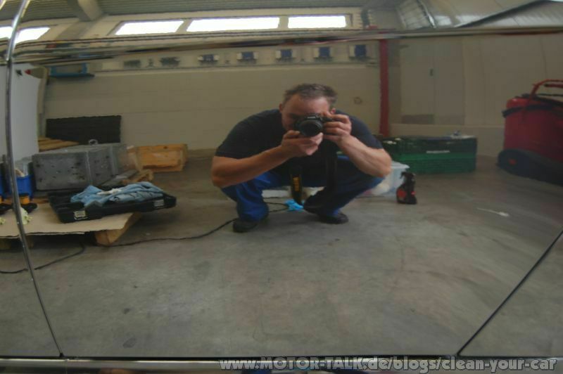

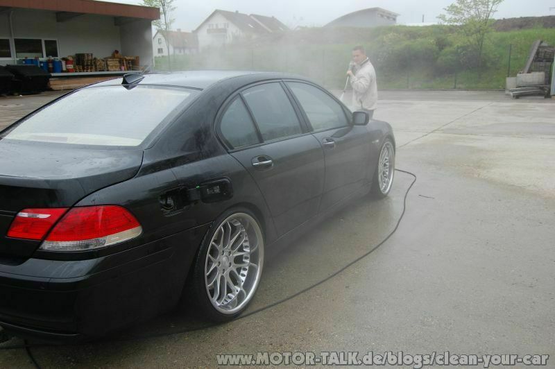

Angekommen, erblickte Philipp gleich den großen heizbaren HD 😁
[bild=1]

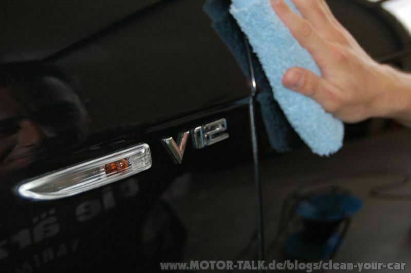

und so konnte er es einfach nicht lassen :whistling:
[bild=2]

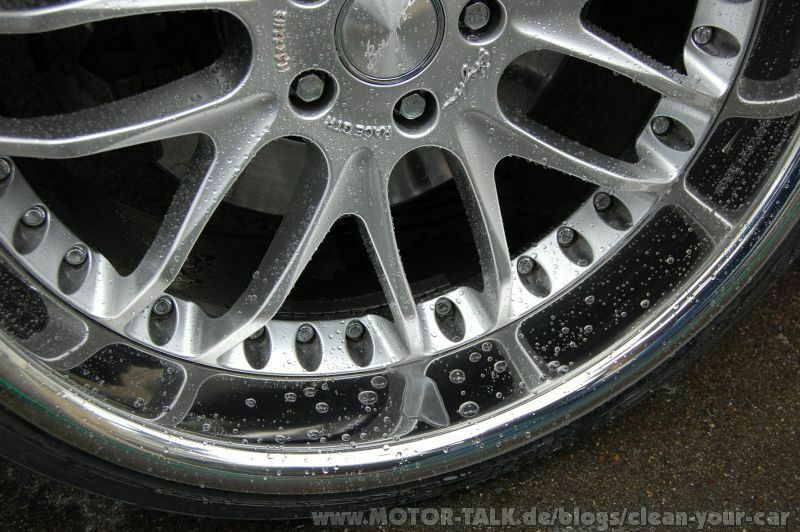

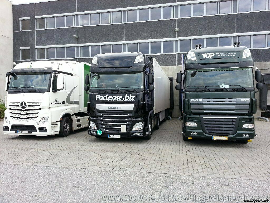

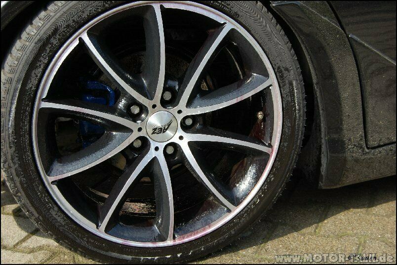

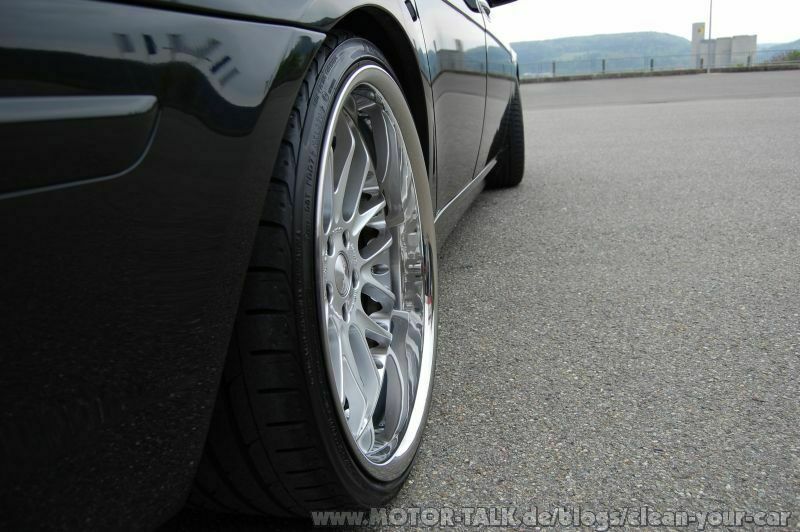

Was meine Augen dann gleich Interessierte, war die Felgen/Reifen Kombination. Die sehen schon gewaltig aus 😰 (295/25-22 Zoll)
[bild=3]

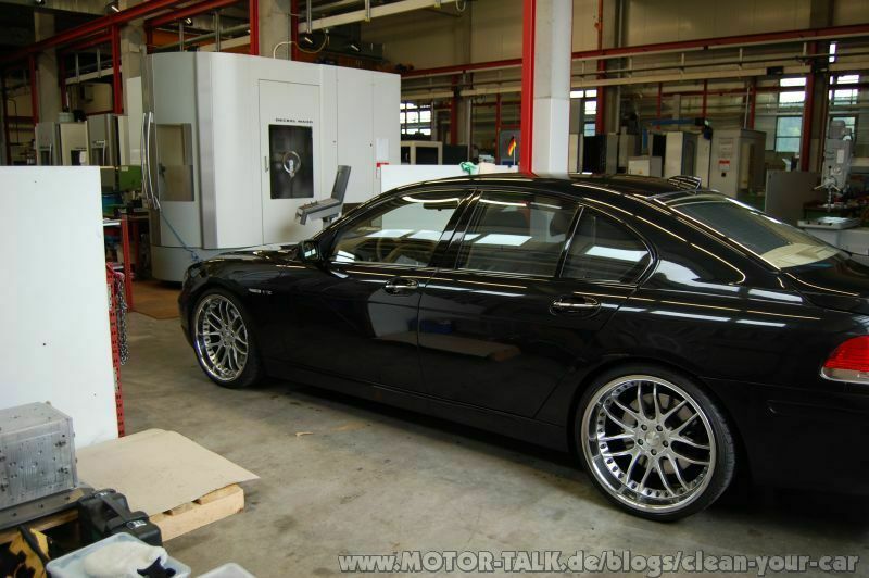

Und auf einmal tauchte dann auch Benni auf und es gab gleich mal einen Kaffee so früh am Morgen. Um nicht all zu viel Zeit zu verlieren, machten wir uns gleich an die arbeit. Es Stand somit nur noch das kneten und eine anschließende wäsche aus.
[bild=4]

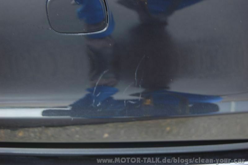

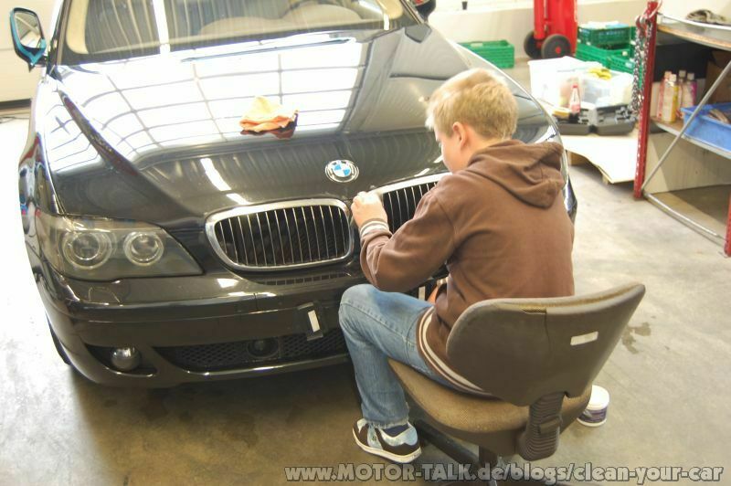

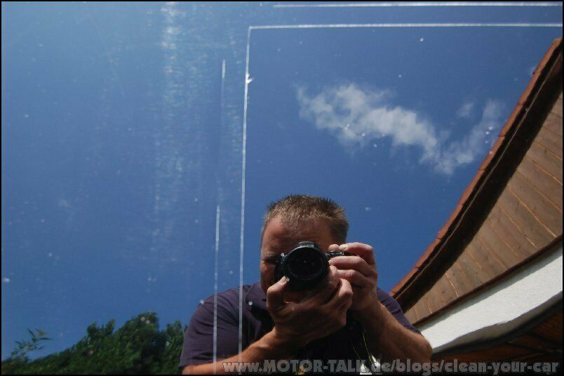

Danach erfolgte erst einmal eine Begutachtung des Lackes bei Tageslicht. Da ich ja den Wagen vor gut 2 Monaten gesehen habe und wusste wie der Lack damals aussah, wusste ich ja was uns erwartet. Aber als ich dann um den Wagen lief, erblickte ich nur 😰😰😠. Damit hatte ich nicht gerechnet.
[bild=5]
[bild=6]
[bild=7]
Der ganze Lack sah aus, als ob jemand versucht hat den zu schleifen, das war na klar so nicht eingeplant.
Er meinte dazu nur, das er seither nur einmal in der Kratzanlage war seit dem Besuch bei mir.

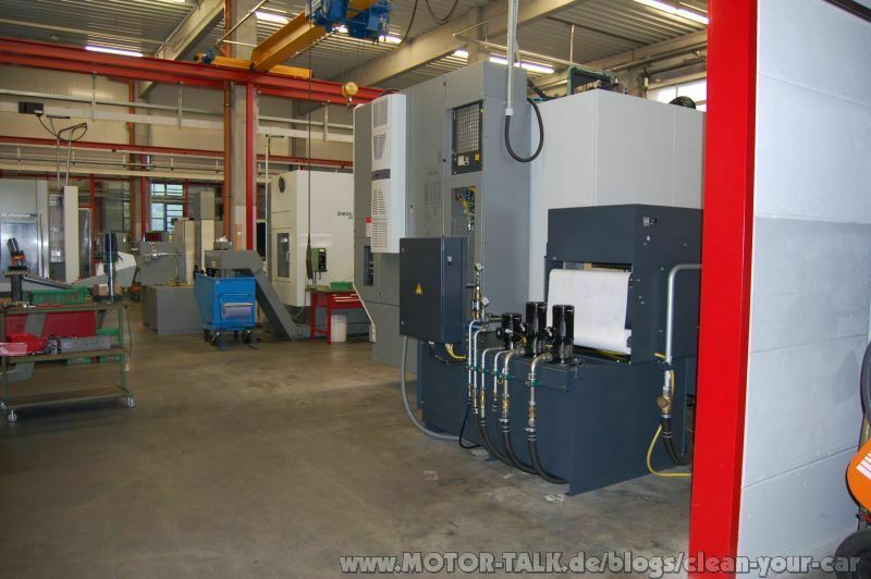

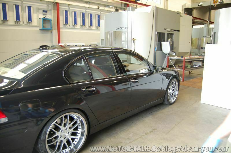

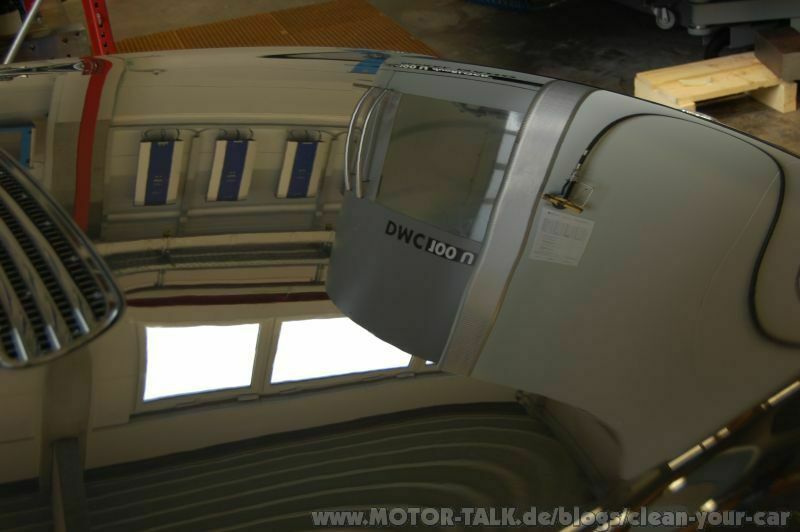

Als wir die Halle betraten, erblickten wir folgendes..
[bild=8]

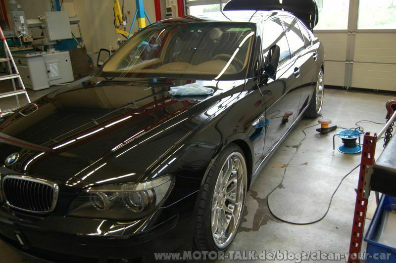

Ein Irrgarten von CNC Maschinen und wo ist nun der BMW 😕
Ah, da steht er ja 😁
[bild=9]

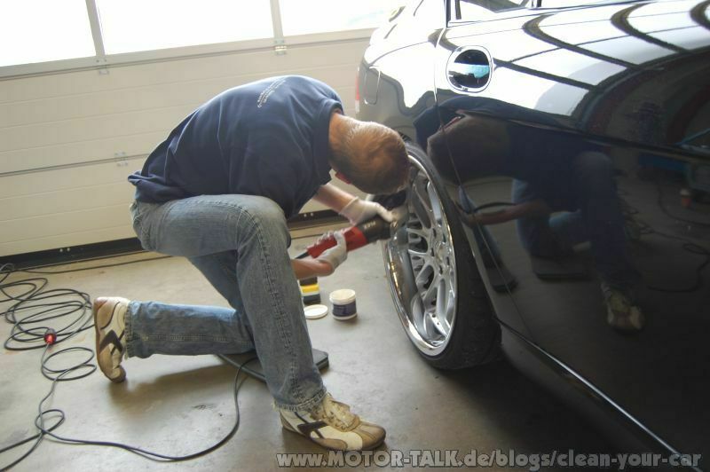

Endlich kam auch Benni dazu und er konnte sich seinem Problem mit den Felgen an nehmen 😉 . Das Chrom auf den Felgen war nicht so wie er es gerne hätte.
Zum Glück hatte ich die Metall/ Chrom Politur von Petzoldt´s dabei. Bewaffnet mit der Flex 3403 und einem Lammfell, zeigte ich ihm wie er das Chrom wieder zum Glänzen bringt 😁 .
Nach einer kurzen Einweisung, griff er dann selber zur Maschine.
[bild=14]

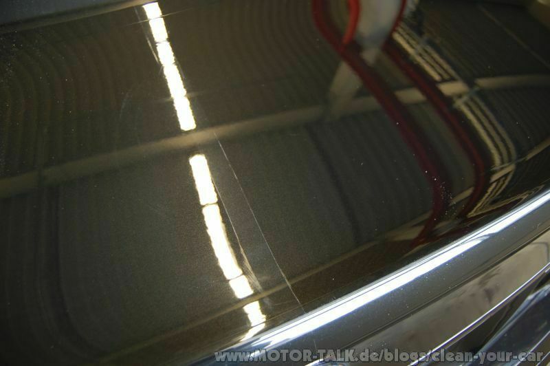

Der weil sich Philipp um die Front und das Heck kümmerte, ging ich an die noch 2 größten Flächen am Wagen. Zuerst nahm ich mir die Haube vor.
Aber genau hier wollte irgendwie keine Freude auf kommen, irgend etwas stimmte mit dem Lack nicht 😕 .
[bild=17]
Der Glanz wollte einfach nicht so zum vor scheinen kommen. Und so entschieden wir uns erst einmal, das so zu lassen.
Den es waren noch einige heftige Kratzer da, die wir noch beseitigen sollten.

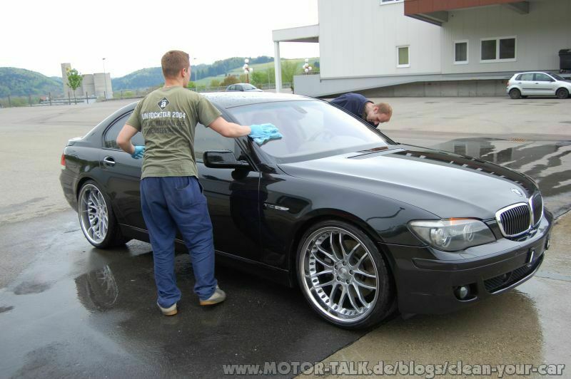

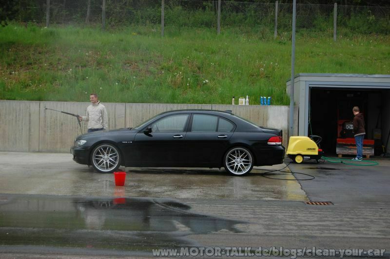

Also ging es wieder zurück auf den Waschplatz.
[bild=18]

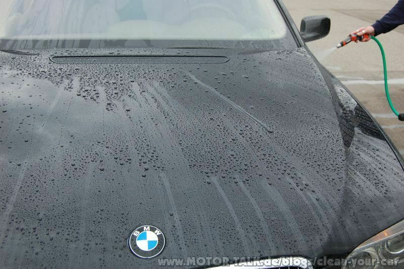

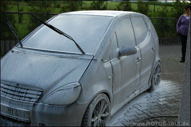

Dort angekommen, durfte Benni gleich die Wäsche übernehmen (na klar unter den Strengen Augen vom jüngsten im Team)
[bild=19]
[bild=20]
[bild=21]
Da staunte er nicht schlecht, als er dieses abperlen sah

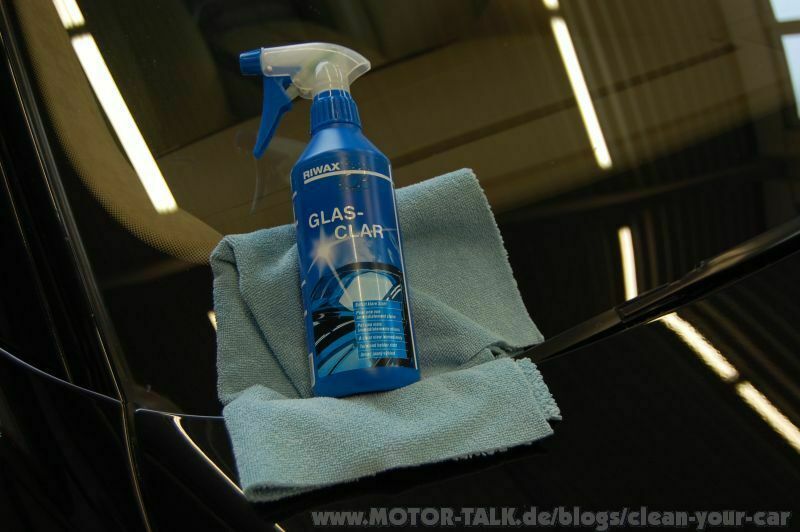

Aber bevor wir an das auftragen des FK 1000P dachten, mussten die Scheiben gereinigt werden. Dieses vorgehen hat folgenden Grund.
Benni brachte den Riwax Glasreiniger mit, den wollte ich auch mal testen.
[bild=32]
Wäre doch schade, wenn davon was auf den Versiegelten Lack kommt.

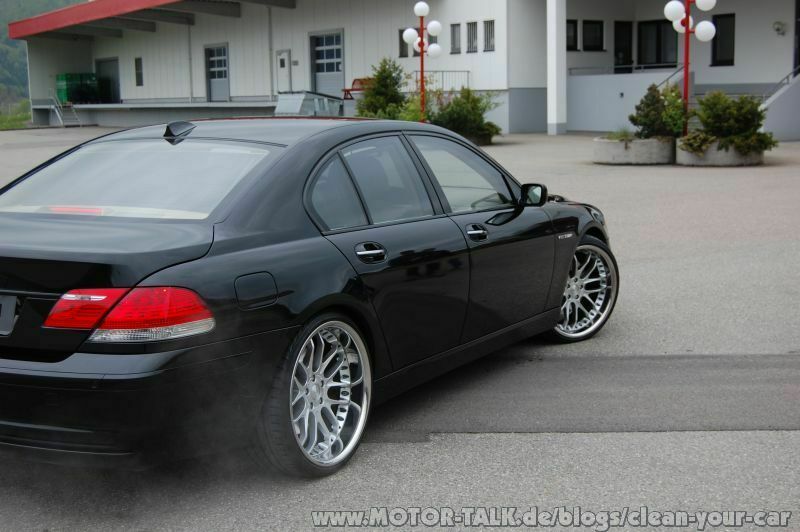

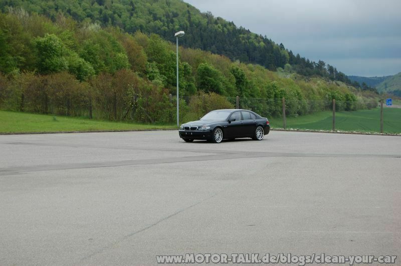

Ausfahrt aus der Halle
[bild=39]
[bild=40]
[bild=41]
Und jetzt auf dem Firmenparkplatz
[bild=42]
[bild=43]
[bild=44]
[bild=45]
[bild=46]
man beachte die Reifenbreite 😁
[bild=47]

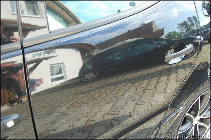

Und da es so schön ist, habe ich noch ein Paar Reflektionen eingefangen 😁
[bild=49]
[bild=50]
[bild=51]

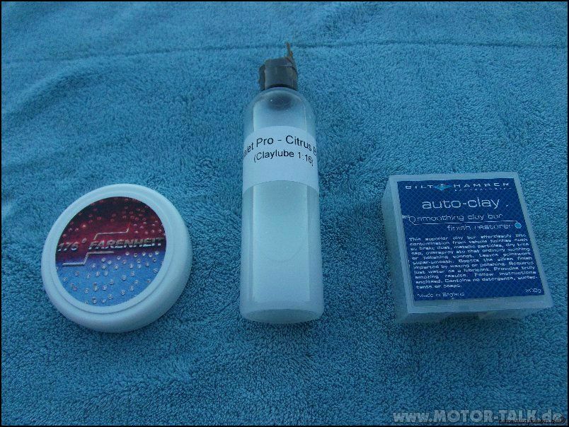

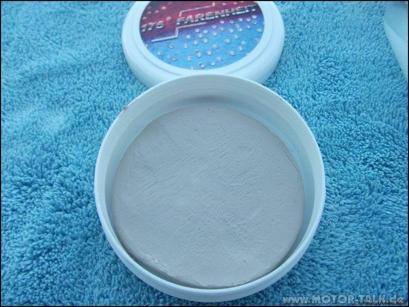

hier kommt nun der lang erwartete Test zwischen den beiden "soft" Lackkneten 176 Farenheit und der Bilt-Hamber Auto-Clay.
Die "176 Farenheit" ist für mich jetzt ganz neu bzw. kenne diese nur aus einem Blog hier im Forum, wo diese vorgestellt wurde. Da es sie nun ja zum kaufen gibt, habe ich glücklicherweise von einem Shop diese zum testen bekommen. Die "Bilt Hamber" habe ich nun schon einige Zeit länger und weiß was diese kann. Bis dato habe ich auch keine weichere oder ähnlich milde Lackknete gefunden oder in Händen gahalten zum arbeiten.
Die 176 Farenheit kommt in einer schönen verschraubdose und nicht wie manch andere in einer einfachen Plastikbox. Gefallen tut mir persönlich auch, das nur eine runde Schutzfolie eingelegt ist, in der die Lackknete liegt. Mach andere Lackknete ist richtig verpackt und da geht dann das abgezupfe der Folie los weil diese so richtig am Material klebt.
[bild=2]
Als ich die Lackknete dann sah, dachte ich zu erst an die von Nigrin, da diese genau gleich aussieht! Auch das erste anfassen erinnerte mich an die Nigrin, das soll aber erst mal nichts heißen 😉

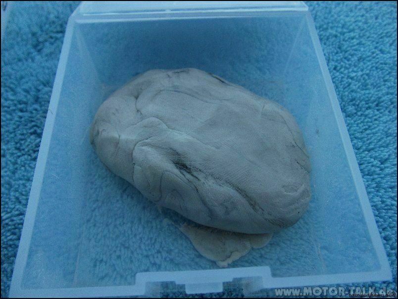

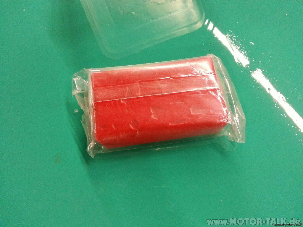

Und hier kommt die Bilt Hamber Auto-Clay die ich schon einige Zeit habe und deshalb sieht sie auch nicht mehr so schön aus.
[bild=3]
Genau hier sieht man dann auch das mit der Plastikdose was ich oben beschrieben habe. Der Deckel dieser Verpackung wird mittels kleiner Lasche festgehalten und die brechen gerne mal mit dem Alter/ Zeit ab. Danach wird eine andere Verpackung bzw. Aufgewahrungsdose fällig 🙁.
Ansonsten arbeite ich sehr gerne mit der Lackknete. Einzigster Nachteil ist, ich habe diese in DE noch in keinem Shop zum kaufen gesehen!
Und als kleine Nebenvorstellung in diesem Test, gibt es noch das ValetPro Citrus Bling in der Mischung 1:16 dazu als Detailer 😁

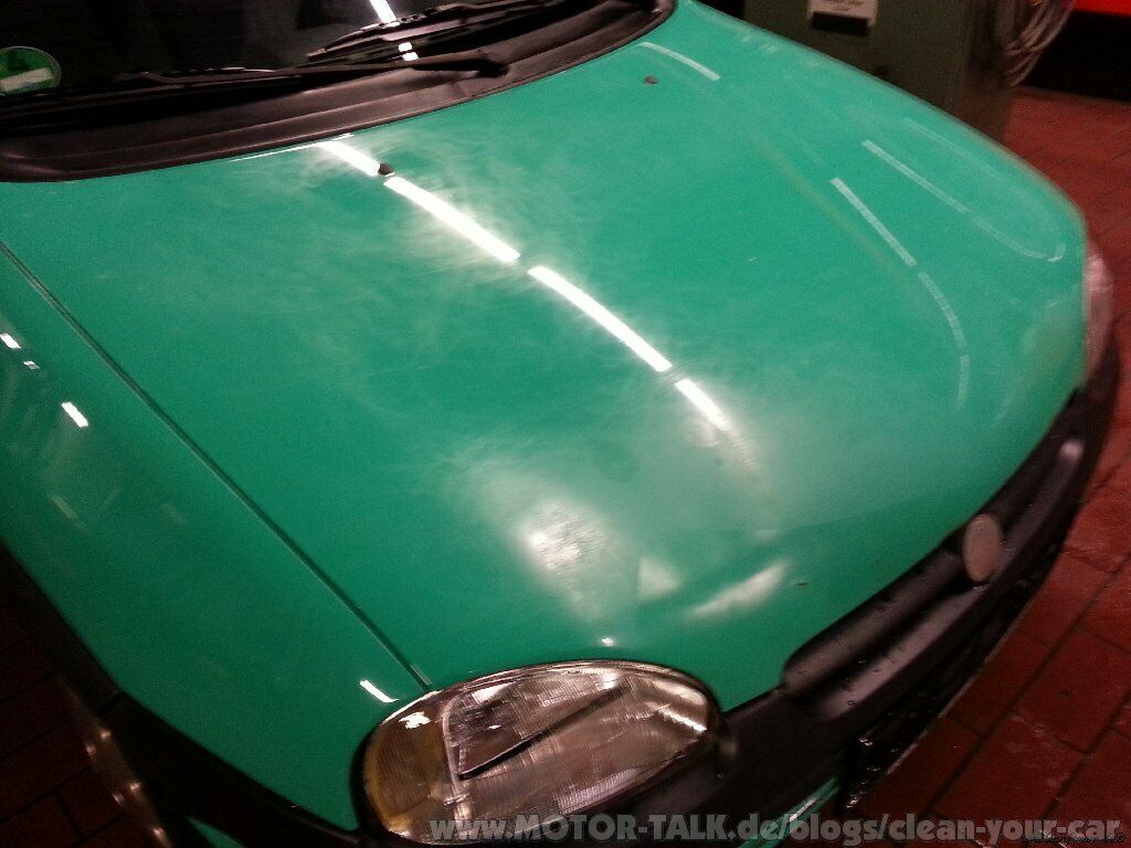

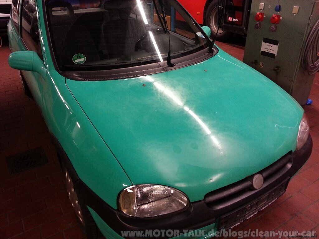

Als Testfläche habe ich die Motorhaube vom Corsa vorgehen, da diese gerade schön Schmutzig war und weiters hier als Schutz nur das Sonax SBD vorhanden ist seitdem der Lack etwas aufgereitet wurde im November.
Das ValetPro wurde in eine Sprühflasche umgefüllt und nun konnte es losgehen mit dem Test. Das ValetPro riecht so gut wie gar nicht beim kneten und bringt genau die richtigen Gleiteigenschaften als Mittel mit zum arbeiten. Dadurch gleiten beide Lackkneten sehr gut und ohne Unterbrechung über den Lack.
Als erste habe ich mit der Bilt Hamber angefangen um zu sehen was diese hier anstellt bzw. an Schmutzpartikel aufnimmt. Dazu lasse ich einfach mal das folgende Bild sprechen (man bedenke aber die Lackknete ist schon Älter, also nicht neu wie die Konkurrenz)
[bild=4]

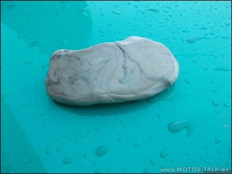

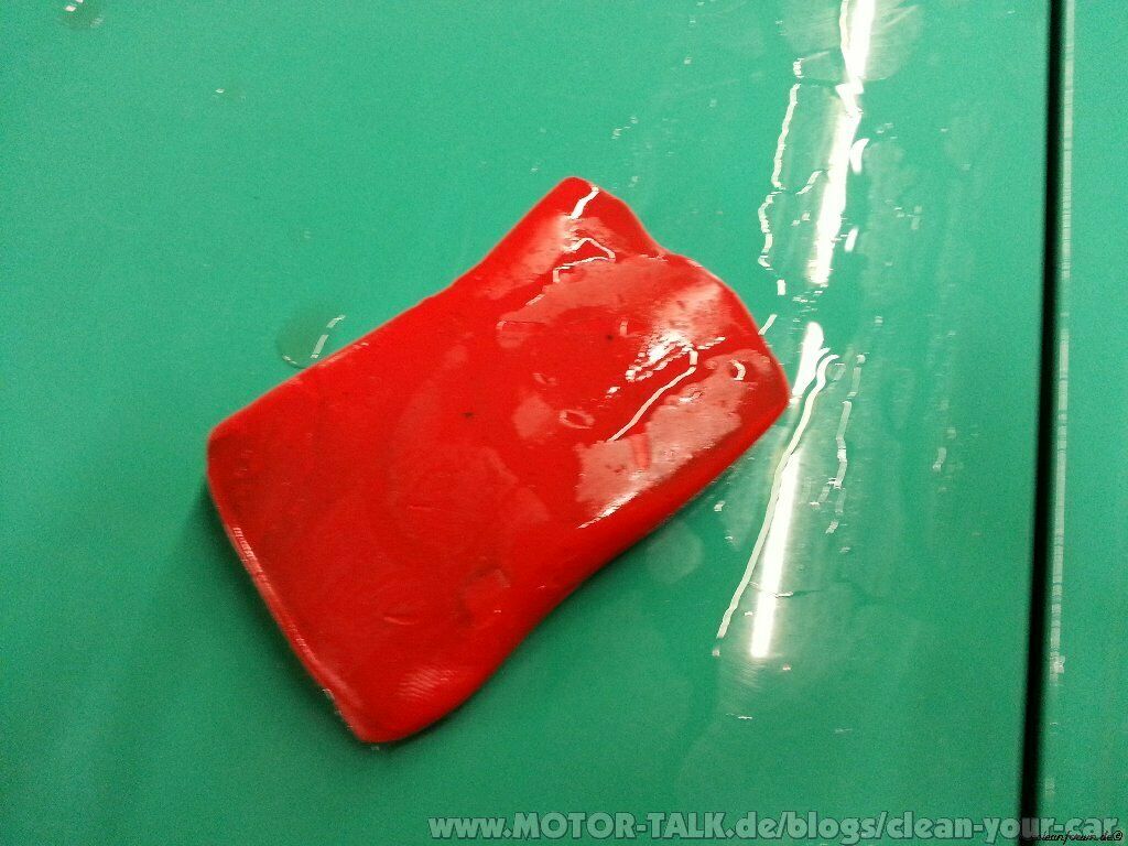

Die 176 Farenheit habe ich erst einmal durch geknetet mit etwas Gleitmittel um sie so für meine Bedürfnisse in Form zu bringen. Beim arbeiten merkte ich jetzt keinen Unterschied zur Bilt Hamber. Auch diese Lackknete gleitet wunderbar mit Hilfe vom ValetPro über den Lack.
[bild=5]
Beide Lackkneten haben die Motorhaube auf ihrem Testfeld von den bis dato angefallenen Verschmutzungen befreit und dabei den Schutz nicht zerstört. So sehe ich das zumindest, wenn man sich das folgende Bild in punkto dem Abperlverhalten vom Wasser ansieht.
[bild=6]
Und das ist ja auch meiner Sicht genau das was solche milden Lackkneten erledigen sollen, sie sollen die leichten Verschmutzungen entfernen ohne den Schutz darunter an zu greifen!

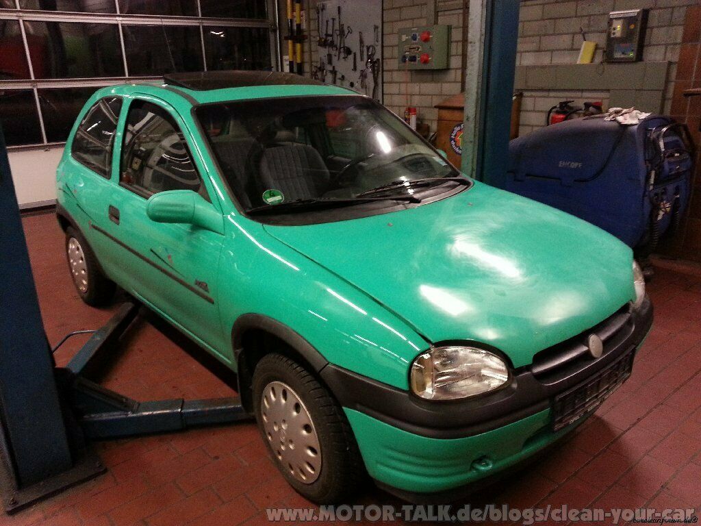

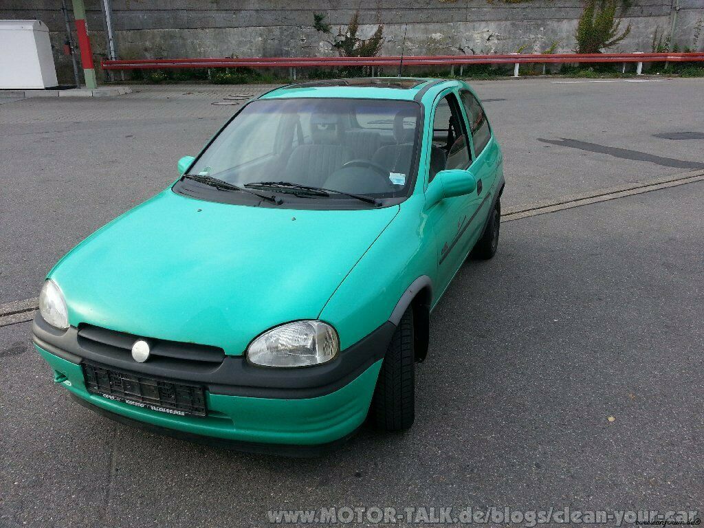

wie es der Titel schon aussagt, ist das hier der erste Teil meines Artikels für den Weg bis zu einem Wunschauto.
Die Kinder werden Groß und benötigen einen fahrbaren Untersatz, damit diese etwas unabhäniger werden von den Eltern (Alten) und somit Mobil sind für Beruf und Freizeit 😉.
Es war das letzte vierteljahr immer so ein hin- und her mit einem Fahrzeug, da ich ein Budget gesetzt habe das dafür nicht überschritten werden darf. Leider ist es so, das der Markt in unserer Gegend wenn man nicht weit weg fahren möchte, nicht besonders viel her gibt!
Und somit heißt es einfach "Suchen und Geduld haben".
Oft mals kommt aber auch der Zufall ins Spiel und so habe ich in einer Kleinanzeige diesen Opel Corsa B Bj. 96 als "Bastlerfahrzeug" mit TÜV abgelaufen für ganz kleine Geld gesehen. Ein kurzer Anruf bzw. Email und schon konnte ich den Corsa ansehen.
Genau so ein Modell und auch die gleiche Farbe hatten wir schon mal innerhalb der Familie und der hatte so gut wie gar keinen Rost. Und genau das ließ mich auf ein Schnäppchen hoffen 🙄.
Nach einer kurzen Besichtigung und Verhandlung machte ich dem Besitzer einen Vorschlag, der aber noch etwas zögerte, da es nicht sein Wunschpreis bzw. Vorstellung vom Verkauf war.
Ich aus meiner Sicht gab aber nicht nach an meinem Vorschalg und so ging ich ohne Kauf wieder weg. Am späten Abend kam dann der Anruf doch noch und wir haben das Geschäft abgeschlossen. Somit musste ich am anderen Tag den Autoanhänger beim Arbeitskollegen ausleihen und habe den Corsa auch gleich abgeholt, bevor der Verkäufer einen rückzieher macht.

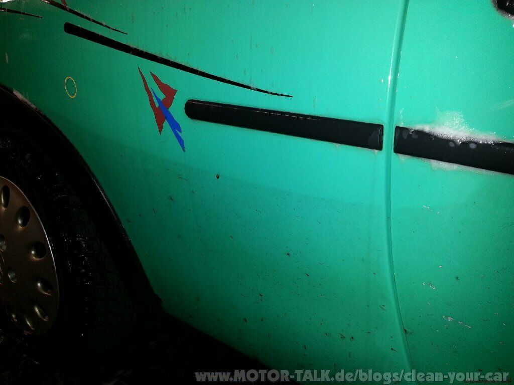

Und somit hatte ich einen Opel Corsa B mit TÜV abgelaufen gekauft, der noch folgende Mängel hatte: links und rechts war der Rahmen in der Bodengruppe stark angerostet bzw. durchgerostet und die Ölwanner war auch an einer Stelle durchgerostet und da verlor der Motor sein Öl.
Der restliche Zustand ist so das einige Roststellen vorhanden sind, die mich aber jetzt nicht stören.
Das war das negative dazu 🙁, was mir aber jetzt keinen Schrecken eingejagt hat.
Positiv ist aber, der Motor hat erst 130Tkm auf der Uhr und ich bekam nach Verhandlung noch einen guten
Satz Winterreifen dazu.

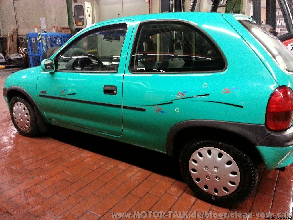

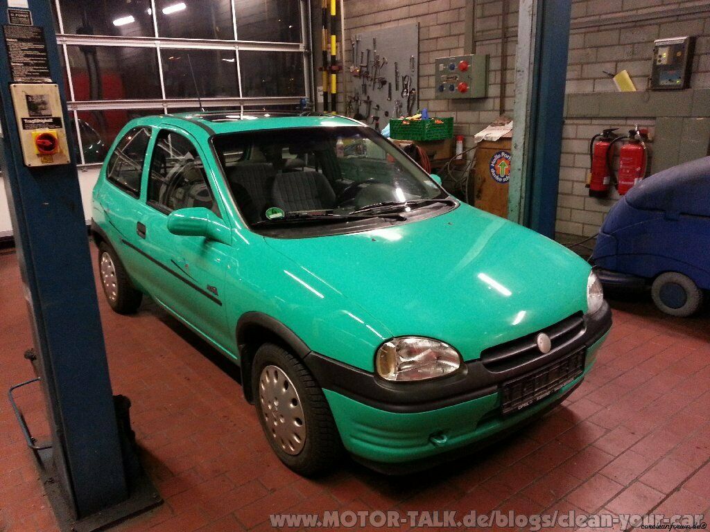

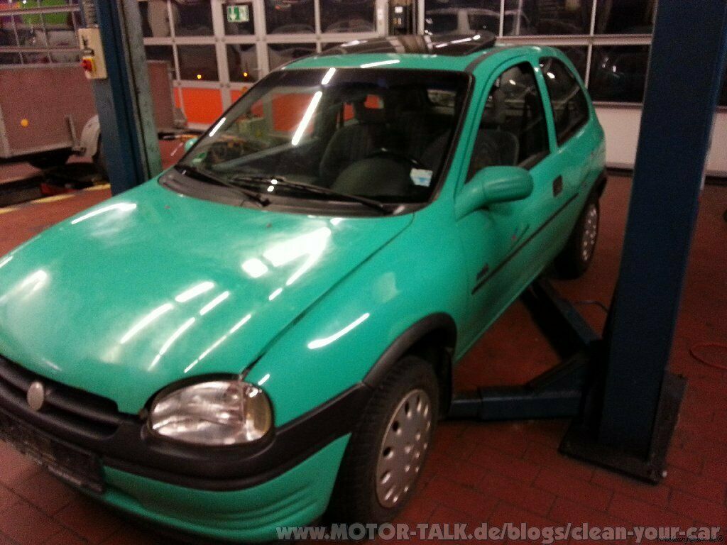

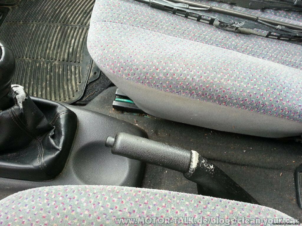

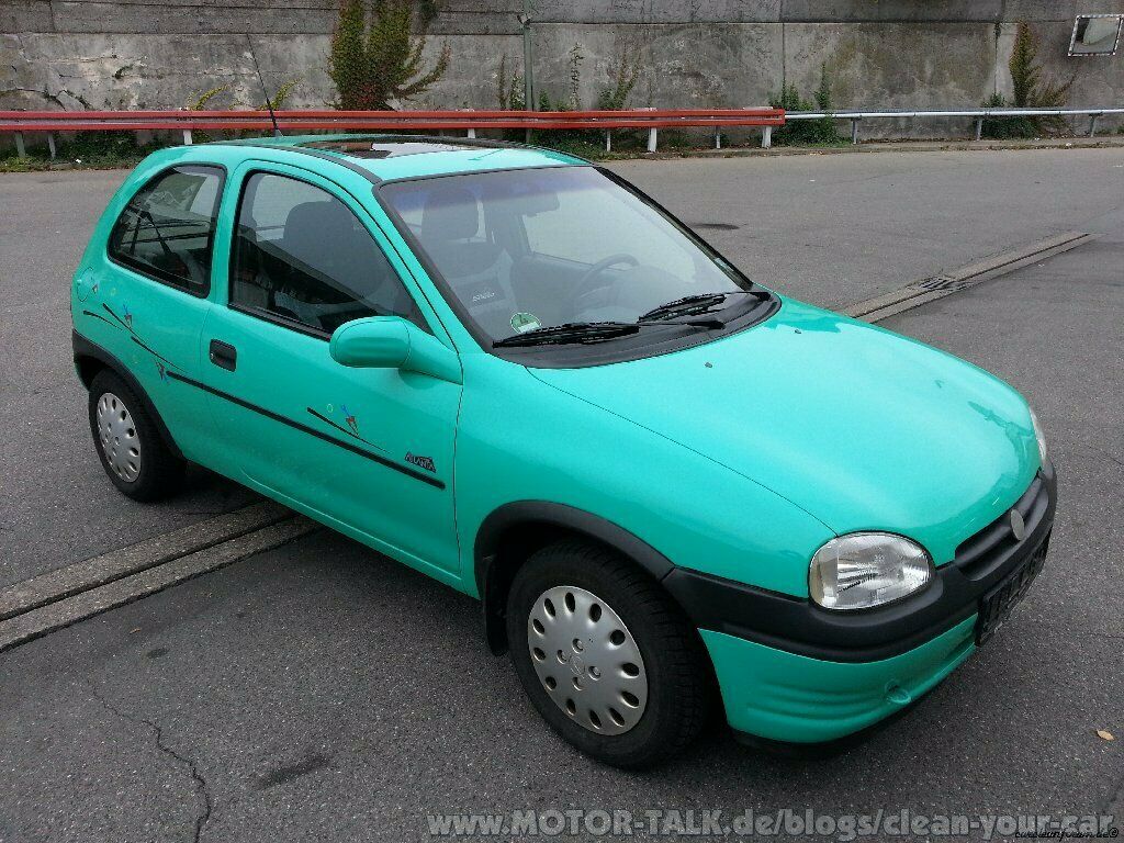

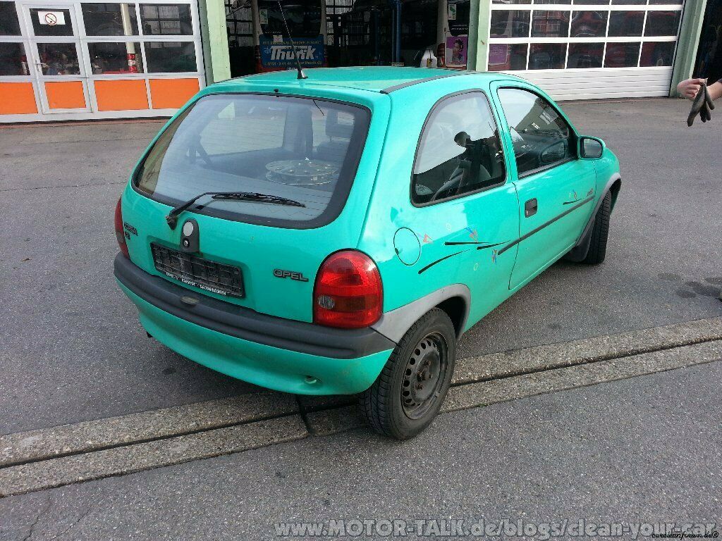

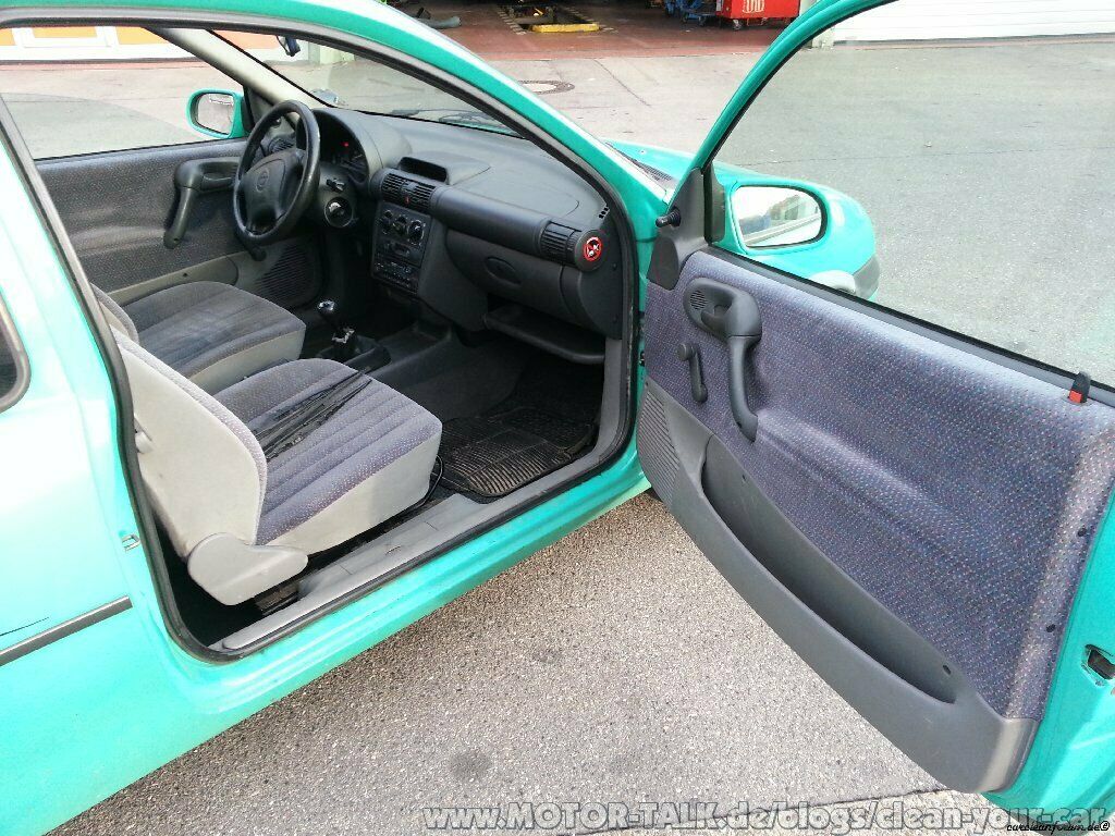

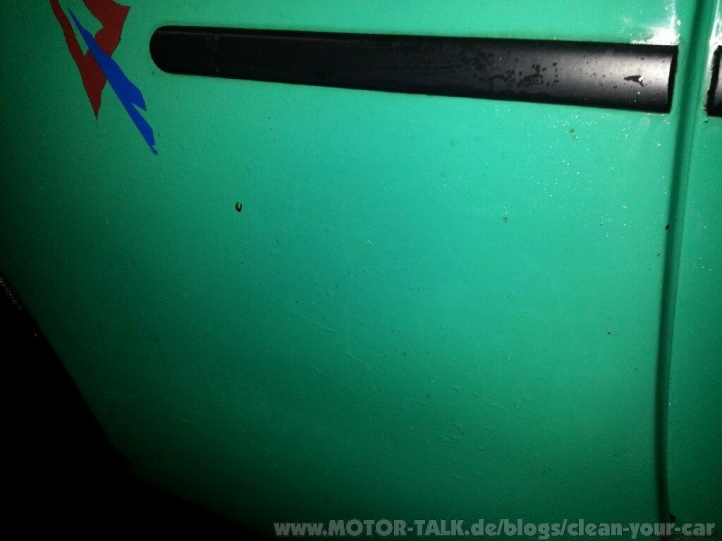

Und so sieht nun das Schnäppchen aus, das ich für nicht mal drei grüne Scheine gekauft habe 😎
[bild=1]
[bild=2]
[bild=3]
[bild=4]
[bild=5]
[bild=6]
[bild=7]
Man sieht schon, dass das Fahrzeug nicht gepflegt wurde!!!!

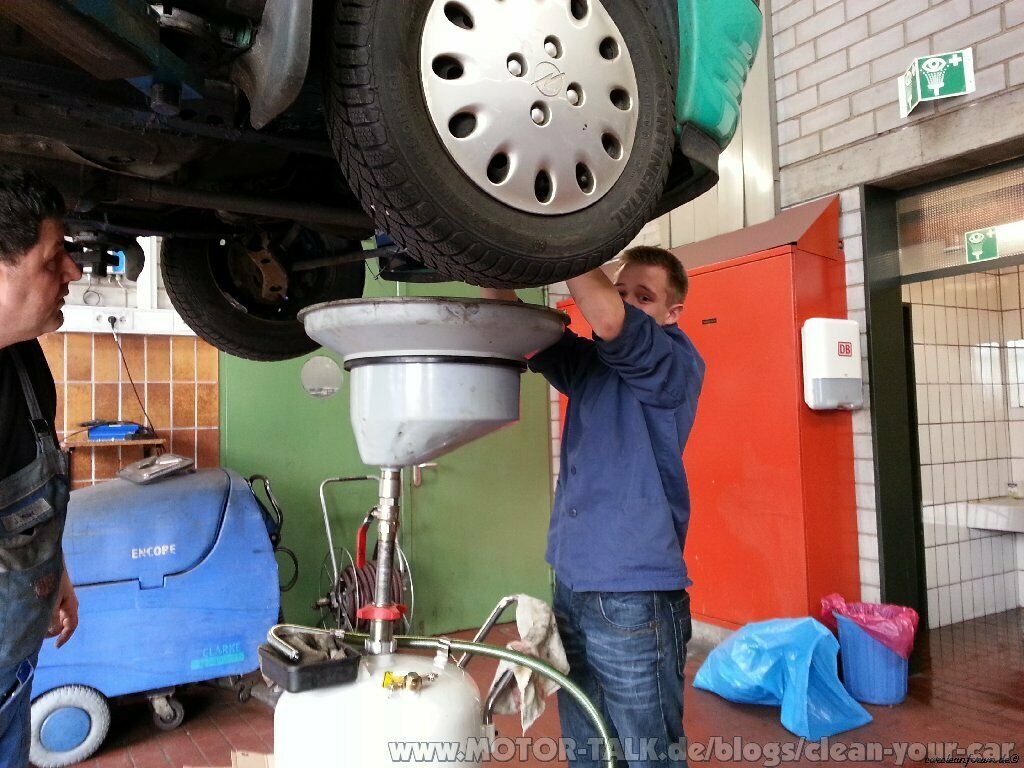

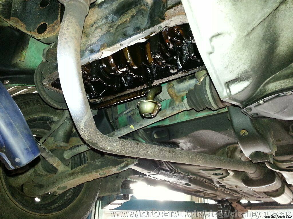

Mein Chef-Mechaniker kam nach Schluschluß vorbei um die neu gekaufte Ölwanne (für 30€) zu montieren (sollte eine kleine Lehrstunde werden 🙂 ).

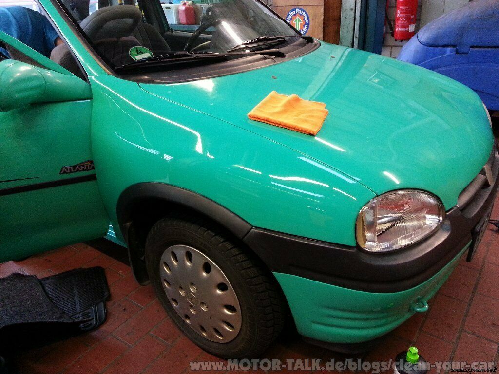

Derweil habe ich aussen angefangen mit der grünen 3M Politur und dem Exzenter mit einem orangen Diamand Pad den Lack zu bearbeiten. Mein Ziel war es, diese Swirls zu minimieren und mehr auch nicht. Der Lack sollte einfach nur wieder etwas strahlen und glänzen.
In dieser Kombination wurden einige Defekte beseitigt und der grauschleier vom Lack geholt. Da hier noch nie was gemacht wurde und es sich um einen Uni-Lack handelt, verbrauchte ich pro Bauteil 1 Pad. Bei der schlimmen Motorhaube waren es sogar 3 Pad.

Einzig was noch fehlt, ist das andere Lenkrad was an dem Tag per DHL zu mir nach Hause kam.
Am Donnerstag wurde noch das besagte Lenkrad das ich für kleines Geld gekauft habe getauscht. Das Alte lies sich auf dem Ring verdrehen und somit war es für mich nicht Sicher genug zum fahren.
Der Corsa war nun fertig für die Übergabe, die am Freitag statt finden soll. Nur Feitag Morgen wollte der kleine nicht mehr 😕,
da die Batterie keinen Strom abgab. Warscheinlich die Beleuchtung bei der Innenraumreinigung zu lange angehabt!
Den Batterietester angeschlossen und siehe da, Batterie Defekt 🙁. Also noch einmal den Griff in den Geldbeutel um eine Batterie zu kaufen, damit ich nicht ständig den ADAC spielen muss.
Jetzt endlich war ich soweit für die Übergabe bzw. Überraschung und die kam am Abend auch richtig gut an 😁😁.

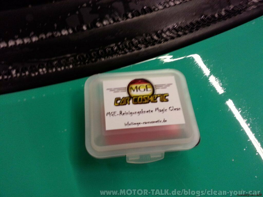

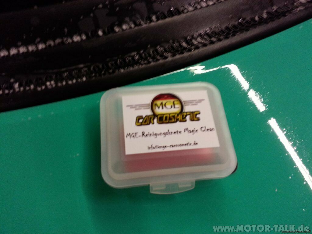

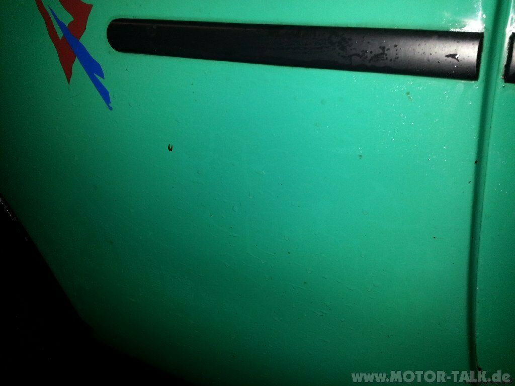

vor einiger Zeit habe ich mir diese Lackknete angeschafft um zu sehen, ob es wirklich eine Alternative ist und dazu steht ja noch ein Test aus, den ich in diesem Blog schon angekündigt hatte 😉
[bild=1]
[bild=2]
Da ich nun ein passendes Objekt zum testen habe das so gut wie nie gepflegt wurde, so ist das genau der richtige Einsatzort für so eine Knete. Die Kente selber sieht etwas ungewöhnlich aus und ist auch für meine empfinden etwas zu weich.
Und das zeigte sich dann auch beim arbeiten mit einer ONR Mischung als Detailer. Es wurde zwar Schmutz entfernt, aber die richtigen Stellen wo die Knete eigentlich punkten sollte, blieben unverändert.
[bild=3]
[bild=4]
Fazit aus meiner Sicht ist, das Geld hätte ich mir dafür sparen können. Die Knete ist nicht das für was sie eigentlich stehen sollte, eine harte Knete.

Zuhause angekommen musste ich mich gleich so Positionieren, damit ich den schon vorhandenen XF 106 (andere Firma im Gebäude) mit auf das Bild bekomme um zu vergleichen 😎
[bild=6]
Das schwarz sieht einfach "Bombe" aus 🙄😁

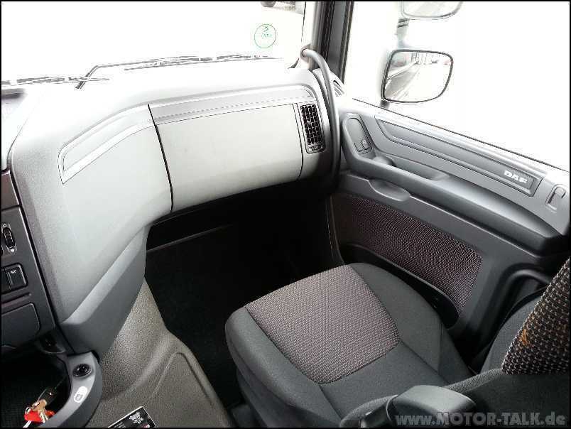

Bei dem Fahrzeug was wir hier bekommen haben, ist zwar Standart, aber es sind doch ein Paar Extras drin. Gerade der Funkschlüssel mit seinen Funktionen, dann die Comfort-Schließanlage und dazu noch das Sicherheitspaket.
De Einstieg selber ist auch ganz gut gelungen und wenn man so hinein schaut, gefällt mir die Farbgebung ganz gut. Gleich hervorheben will ich die Sitze, die sehr angenehm sind und sich auch entsprechend einstellen lassen (Höhenverstellbarer Sicherheitsgurt, Nackenlehne einstellbar, Sitzkissen geht extrem weit zum nach vorne stellen, Polsterung perfekt).
Auch das Bremspedal hat sich nun auf ein "hängendes" gewandelt, was das Bremesen noch angenhemer macht.
Weiters ist die Optik vom der Instrumenten Aufteilung gut, bzw. die Schalter selber sind Zeitgemäß gut geworden. Auch der Farbenfrohe Tacho ist sauber aufgeräumt und das Menu dahinter gut verständlich erklärt.
Neu ist jetzt ein Getränkehalter für Große und Kleine Becher/ Tassen.
Das Bett ist wie gewohnt perfekt und in dieser Version in der Breite gewachsen, da das Ablagefach nun von der Seite "links" an die Rückwand gewandert ist.
Einen kleinen Minuspunkt vergebe ich für den Anschluss eine Druckluftpistole für den Innenraum. Hier ist zwar ein Anschluss vorhanden, leider passt hier nur die Orginal von DAF 🙁. Eine aus dem Zubehör zuverbauen, ist einfach zu aufwändig!

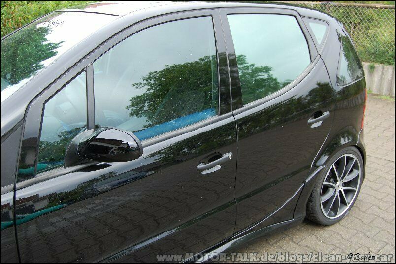

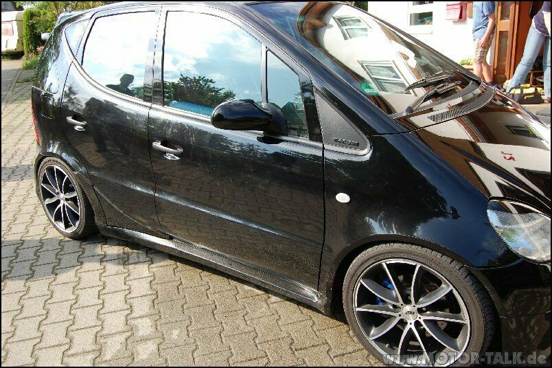

es kam wie es kommen musste, eine weitere schwarze A-Klasse in Nachtschwarz soll gepflegt werden. Vorab hatte ich mit Micha einigen PN Wechsel in punkto kauf von Pflege Produkten und deren Anwendung. Nachdem alles soweit gekauft war, kam der Ruf um Unterstützung bzw. zeigen der Produkte. So machten wir einen geeigneten Termin aus und der war heute. Punkt um 9uhr stand er dann da und ich erblickte das was ich eigentlich gar nicht so gerne sehe 😠
[bild=1]
[bild=2]
[bild=3]
[bild=4]
Und das waren Swirls, Grauschleier, viele Kratzer und Hologramme 😠
Da es sich ja um den gleichen Lack handelt wie bei meiner A-Klasse, wusste ich was mich erwartet. Und als weitere Hürde kam dazu, es war dazu nur heute Zeit und gleichzeitig sollte auch noch etwas Einweisung in die Produkte geschehen. Also keine leichte Aufgabe 😰
So wurde nach einer kurzen Begrüßung nicht lange geredet, sondern gleich gehandelt. Den Alu-Teufel grün geholt und erst einmal damit die Felgen gereinigt.
[bild=5]
Nach dem diese soweit gesäubert waren, gab es eine Wäsche um den Autobahndreck zu beseitigen. Dazu gab es in der Foam-Lance eine Mischung aus Orangebase mit Spüli und warmem Wasser. Der Schaum war erste Sahne 😁
[bild=6]
[bild=7]
Nach dem abstrahlen mit dem Hochdruckreiniger gab es die erste Einweisung mit dem Waschhandschuh und anschließendem abtrocknen.
[bild=8]
Während Micha noch weiter damit beschäftigt war fertig zu trocknen, machte ich mich mal daran zu sehen, welche Kombi hier den besten Stich macht. Als erstes wählte ich die Rupes mit gelbem KC Pad und der gelben 3M Politur. Also ein Testspot abgeklebt und eine Runde gedreht.
[bild=9]
[bild=10]
Da dies gleich auf Anhieb ein ansehbares Resultat brachte, wurde ich doch etwas stutzig. Und so holte ich erst einmal den Lackmesser um mir ein Bild zu machen. War eigentlich überall so um die 100 bis auf die C-Säule rechts. Da hatte ich einen Wert von 160 und somit war hier mal nachlackiert worden!
Und so konnte es dann richtig losgehen, eEs wurde abgeklebt in fast Rekordzeit 😁

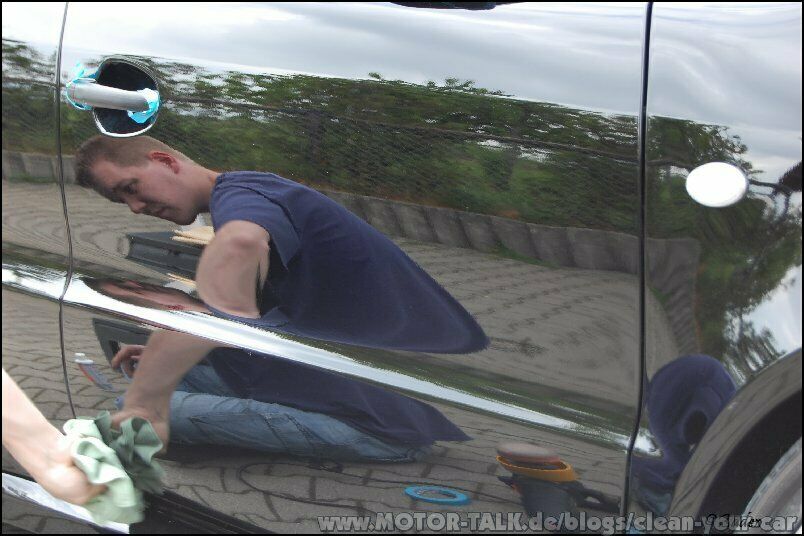

Bis das Team den Wagen abgeklebt hatte, habe ich mal die linke Türe aufpoliert um zu zeigen, was da raus zu holen ist 😰😉
[bild=14]
Und nun war es dann soweit, das Micha auch mit seiner neu erworbenen Maschine Hand anlegen kann. Nach einer kurzen Einweisung konnte es für die ersten Runden los gehen.
[bild=15]
[bild=16]
Der Virus hat ihn sehr schnell ergriffen und so konnte wir ganz gut arbeiten 😎.

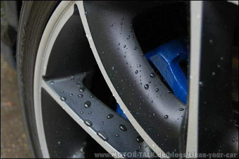

Nach der Wäsche konnte Micha den Unterschied in punkto abperlen eine sehbaren Unterschied war nehmen 😁. Den es blieb so gut wie fast kein Wasser auf dem Lack stehen. Und die Felgen die zuvor vom Junior gepflegt wurden mit dem CG Factory Selant, machten auch einen sehr guten eindruck.
[bild=25]
Das Mattschwarze in den Felgen gefällt mir sehr gut.

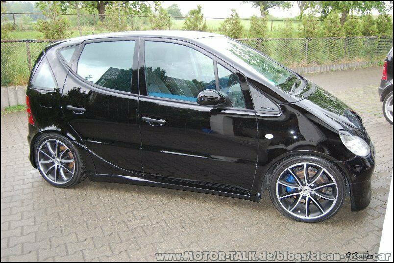

Da wie gesagt nur der heute Tag dafür eingeplant war, wurden nicht alle Kratzer so entfernt wie ich mir das vorgestellt habe. Es waren einfach wieder mal sehr viele und zum Teil auch recht Tiefe. Und so war die Zeit gekommen, um die spuren durch die Schleifpolitur mit der KC Antiholgramm zu beseitigen. Dazu gab´s den Exzenter und ein Oranges KC Pad. Ich fuhr die großen Flächen und Micha mit der DB5200 und 80iger Pad die kleineren Stellen. Die Zeit reichte uns genau um damit fertig zu werden bevor der richtige Regenschauer einsetzte. Das war echt Sch.....

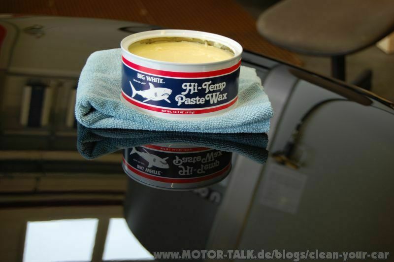

Da Micha sich für das Collinite 476s entschieden hat, machte ich die entsprechenden vorarbeiten und trug es anschließend auf. Derweil wurden die Stoßfänger und die Schweller noch mit dem Rotweiss Sprühwachs behandelt.
Nach dem auspolieren gab es noch die entsprechenden Finish arbeiten und dann musste der Wagen leider nach draußen in den Regen und dabei entstanden diese Bilder
[bild=26]
[bild=27]
[bild=29]
[bild=30]
[bild=31]
[bild=32]
[bild=33]
[bild=34]
[bild=35]
[bild=36]
[bild=37]
Wie gesagt, da die Zeit doch sehr bemessen war konnte ich die Kratzer nicht so beseitigen wie bei meiner A-Klasse. Das war Micha klar und er freute sich viel mehr über den Glanz den der Wagen jetzt hat. Vor allem auch das abperlen vom Wasser hat ihn fasziniert.
Danke für´s lesen 😉

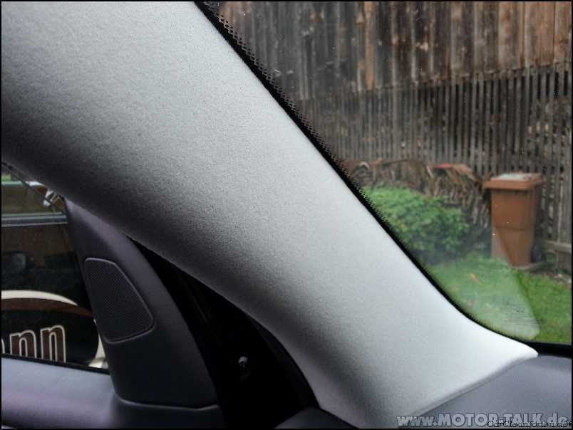

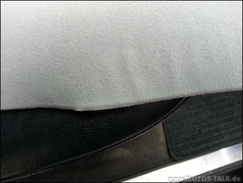

wie es der Titel schon aussagt, so blieb auch mein ML von der Sache mit dem sich ablösenden Stoffverkleidung
der A-Säule nicht verschont 😠😠
[bild=1]
Hab mir das jetzt einige Zeit angeschaut, bzw. es wurde die Tage immer heftiger.
Kurz um hab ich mich heute Morgen entschlossen und meinen Meister Kollegen in seiner Firma aufgesucht (Sattlerei) und
ihn um Rat gefragt wie man die Sache am besten angeht, ohne das hinterher sich der Kleber durch den Stoff drückt
oder man danach häßliche Flecken hat. Der Stoff wurde wieder glatt gezogen und nur am Rand verklebt unter Spannung.
Und da er der Fachmann dazu ist, habe ich das ganze ausgebaut und er nachgeklebt 😁😉
[bild=2]
[bild=3]
So ganze nebenbei noch ein Täschen Kaffee getrunken und wieder was dazu gelernt 😎
Und so sieht es nun wieder aus, als ob nix gewesen wäre
[bild=4]
Ganz klar kann man so etwas auch selber machen, da aber der Stoff schon Wellen gemacht hat und ich wie gesagt
den Kleber nicht durch den Stoff hinterher sehen wollte, habe ich es schnell machen lassen.
Das ganze war eine Aktion von 15min.

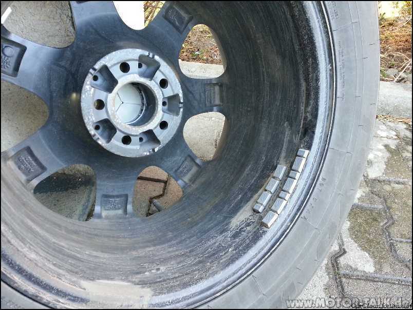

und wie hier versprochen, das Ergebnis bzw. wie sieht es nach der Winter Saison 2012/13 um die Felgen aus.
[bild=1]
[bild=2]
[bild=3]
Das ist der Anblick der mir gar nicht gefällt, vor allem mit dem Sand 😰😠
Somit muss das ganze erst mal mit dem HD abgestrahlt werden und danach reichte ein Shampoowasser locker aus um alle anderen Spuren zu beseitigen.
Zu erwähnen sei noch, es sind Ceramic Bremsbeläge verbaut 😁
[bild=4]
[bild=5]
[bild=6]
[bild=7]
Wie man sehen kann, sind ein Paar Stellen vorhanden die nun wieder ausgebessert werden müssen. Ansonsten bin ich sehr mit dem aussehen zufrieden und bin der Meinung das sich der Aufwand mit dem lackieren und der Farbauswahl gelohnt hat 😉
