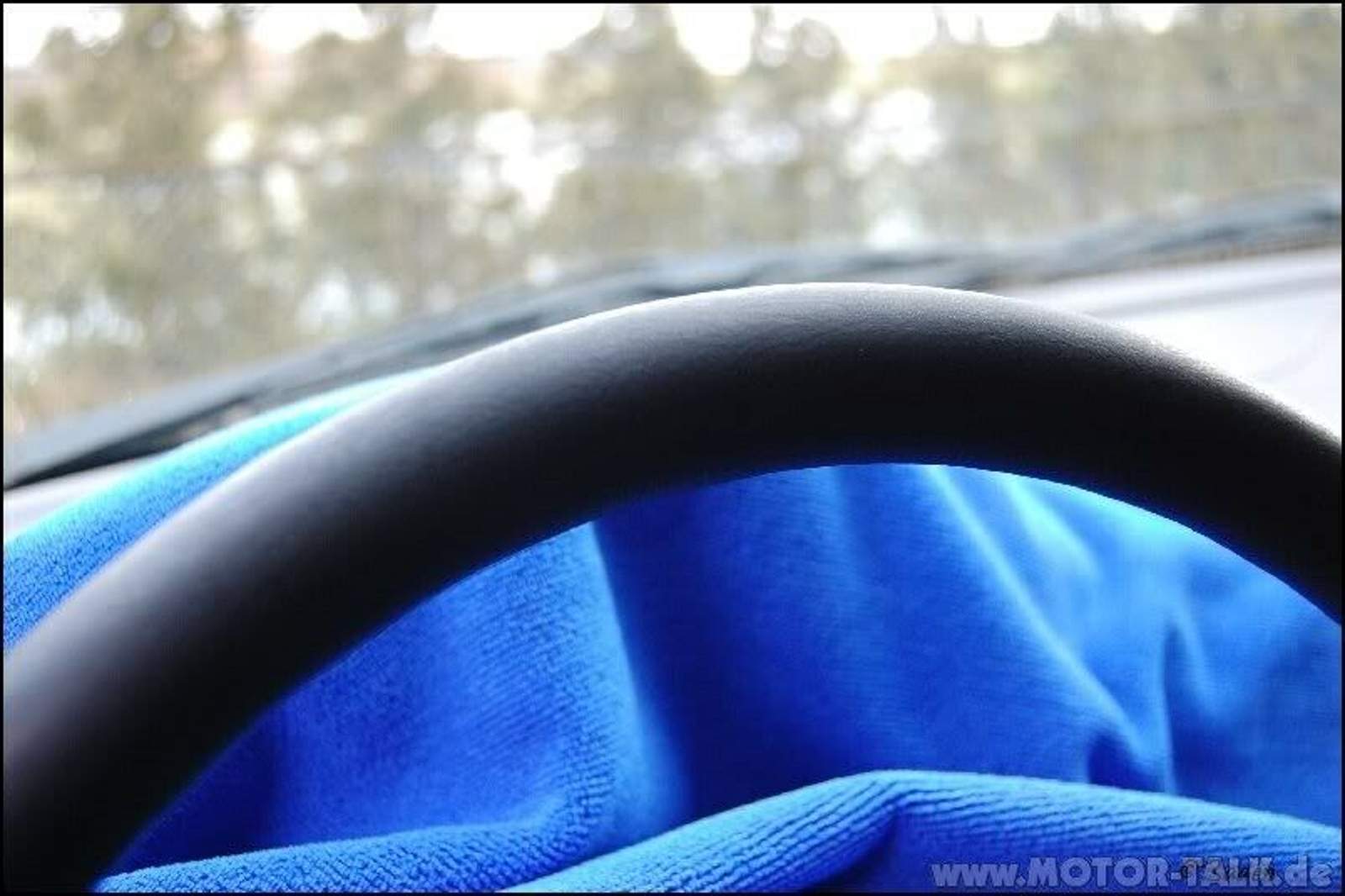

Hier kommt meine Erfahrung zum Thema Färben von Leder und das ganze auch noch an einem Lenkrad 😉. Das ganze Thema habe ich vor 1. Jahr durchgeführt und es musste letztendlich im Langzeittest alles unter beweis gestellt werden.
Zum Thema:
Ich habe/ hatte ein abgegriffenes Lenkrad, aber das Leder ist soweit noch gut in Schuß und vor allem noch weich und griffig wie es sich für ein Lenkrad gehört. Von daher mache ich erst den Versuch mit dem Restaurieren, bevor ich an das ersetzten denke (der Lern- und Spaßfaktor ist doch das was wir suchen 😁 ).
[bild=1][bild=2]
Die ersten Versuche habe ich mit APC und einem Lederreiniger gemacht um zu sehen ob ich so weiter kommen. Einen kleinen Schritt hat es mich weiter gebracht wenn ich mir den Schmutz so ansehe.
