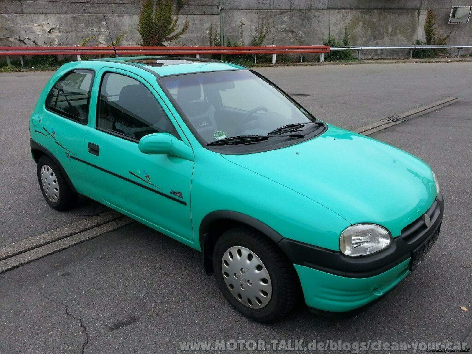

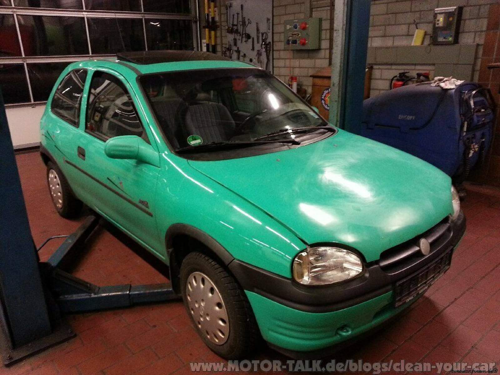

Oft mals kommt aber auch der Zufall ins Spiel und so habe ich in einer Kleinanzeige diesen Opel Corsa B Bj. 96 als "Bastlerfahrzeug" mit TÜV abgelaufen für ganz kleine Geld gesehen. Ein kurzer Anruf bzw. Email und schon konnte ich den Corsa ansehen.
Genau so ein Modell und auch die gleiche Farbe hatten wir schon mal innerhalb der Familie und der hatte so gut wie gar keinen Rost. Und genau das ließ mich auf ein Schnäppchen hoffen 🙄.
Nach einer kurzen Besichtigung und Verhandlung machte ich dem Besitzer einen Vorschlag, der aber noch etwas zögerte, da es nicht sein Wunschpreis bzw. Vorstellung vom Verkauf war.
Ich aus meiner Sicht gab aber nicht nach an meinem Vorschalg und so ging ich ohne Kauf wieder weg. Am späten Abend kam dann der Anruf doch noch und wir haben das Geschäft abgeschlossen. Somit musste ich am anderen Tag den Autoanhänger beim Arbeitskollegen ausleihen und habe den Corsa auch gleich abgeholt, bevor der Verkäufer einen rückzieher macht.

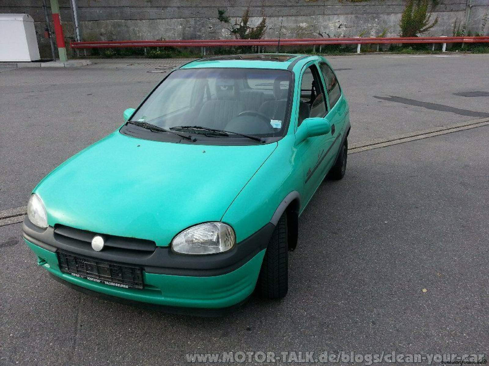

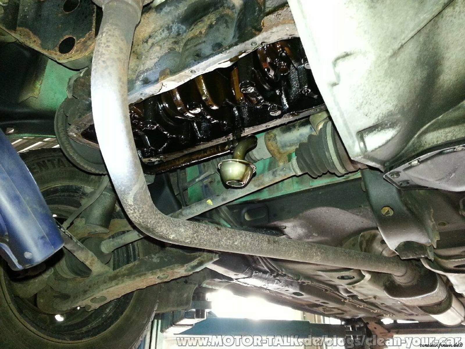

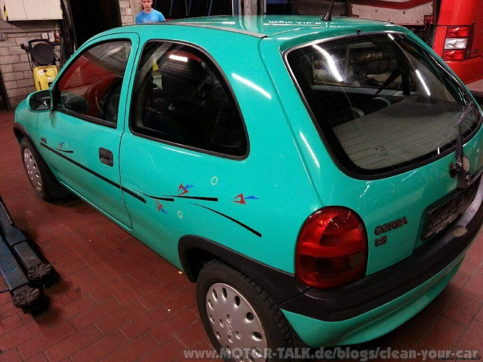

Und somit hatte ich einen Opel Corsa B mit TÜV abgelaufen gekauft, der noch folgende Mängel hatte: links und rechts war der Rahmen in der Bodengruppe stark angerostet bzw. durchgerostet und die Ölwanner war auch an einer Stelle durchgerostet und da verlor der Motor sein Öl.
Der restliche Zustand ist so das einige Roststellen vorhanden sind, die mich aber jetzt nicht stören.
Das war das negative dazu 🙁, was mir aber jetzt keinen Schrecken eingejagt hat.
Positiv ist aber, der Motor hat erst 130Tkm auf der Uhr und ich bekam nach Verhandlung noch einen guten
Satz Winterreifen dazu.

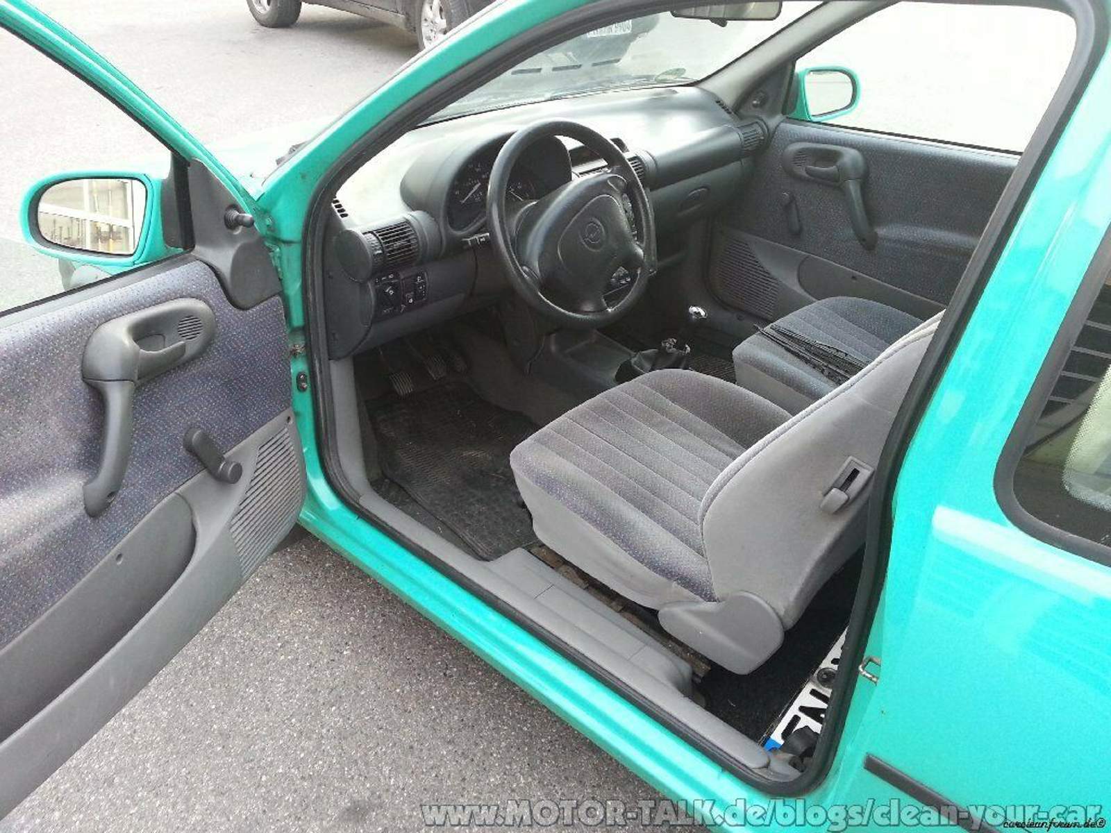

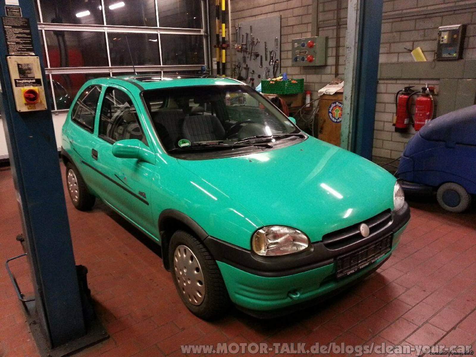

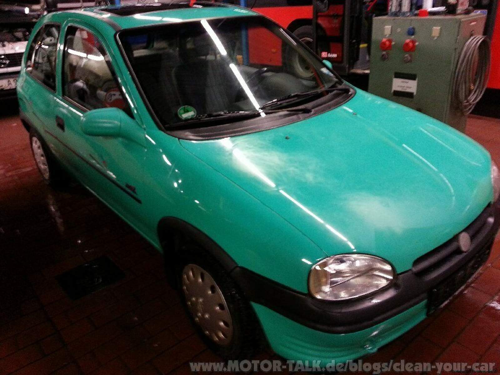

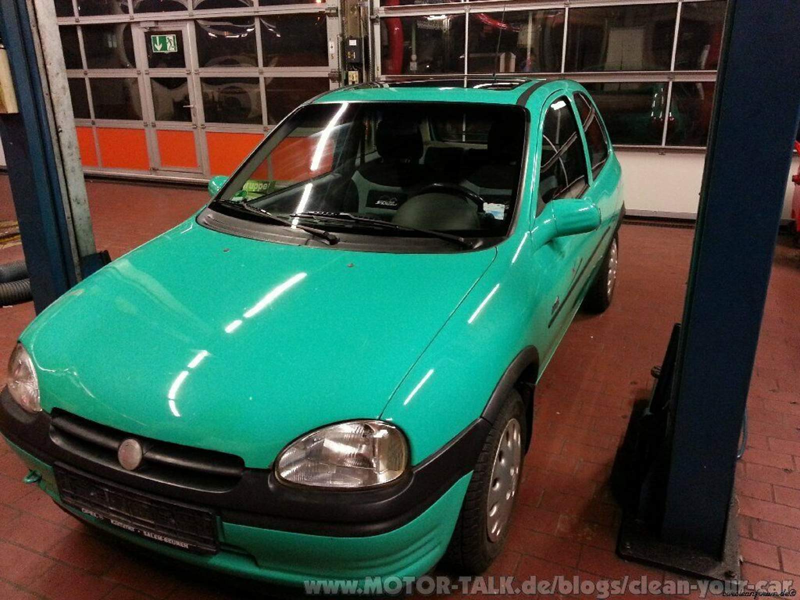

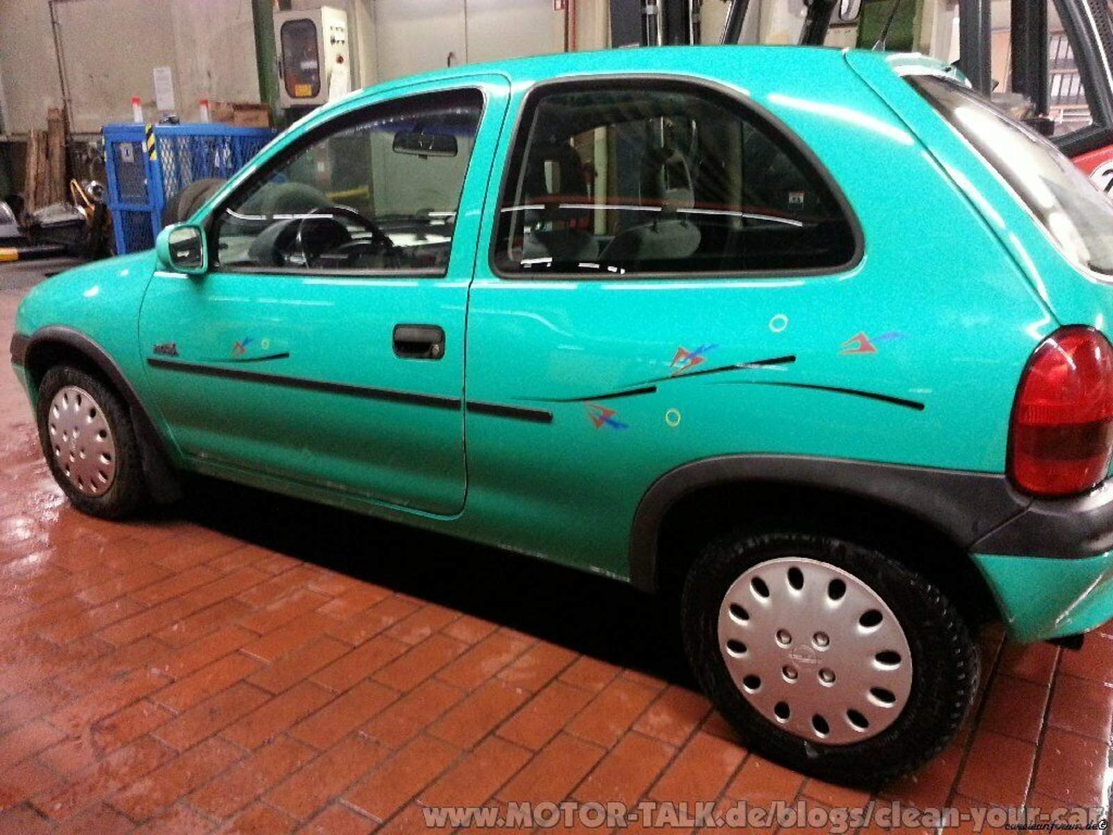

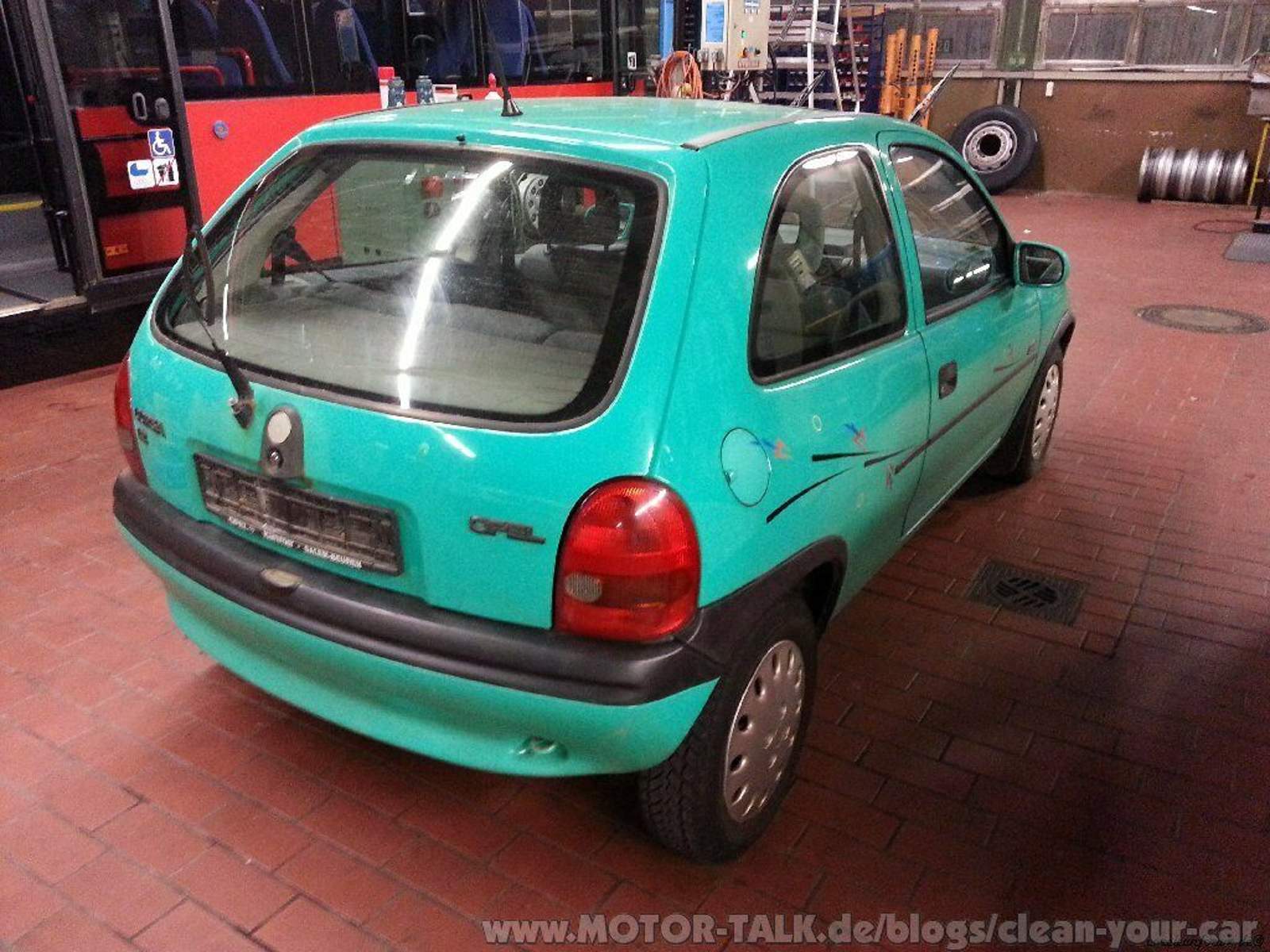

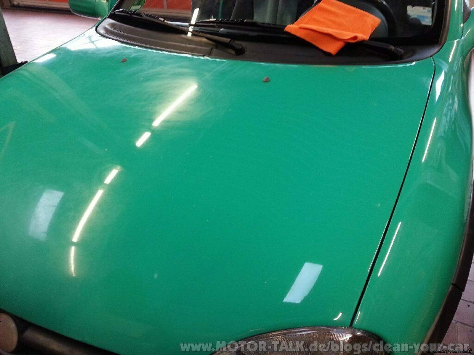

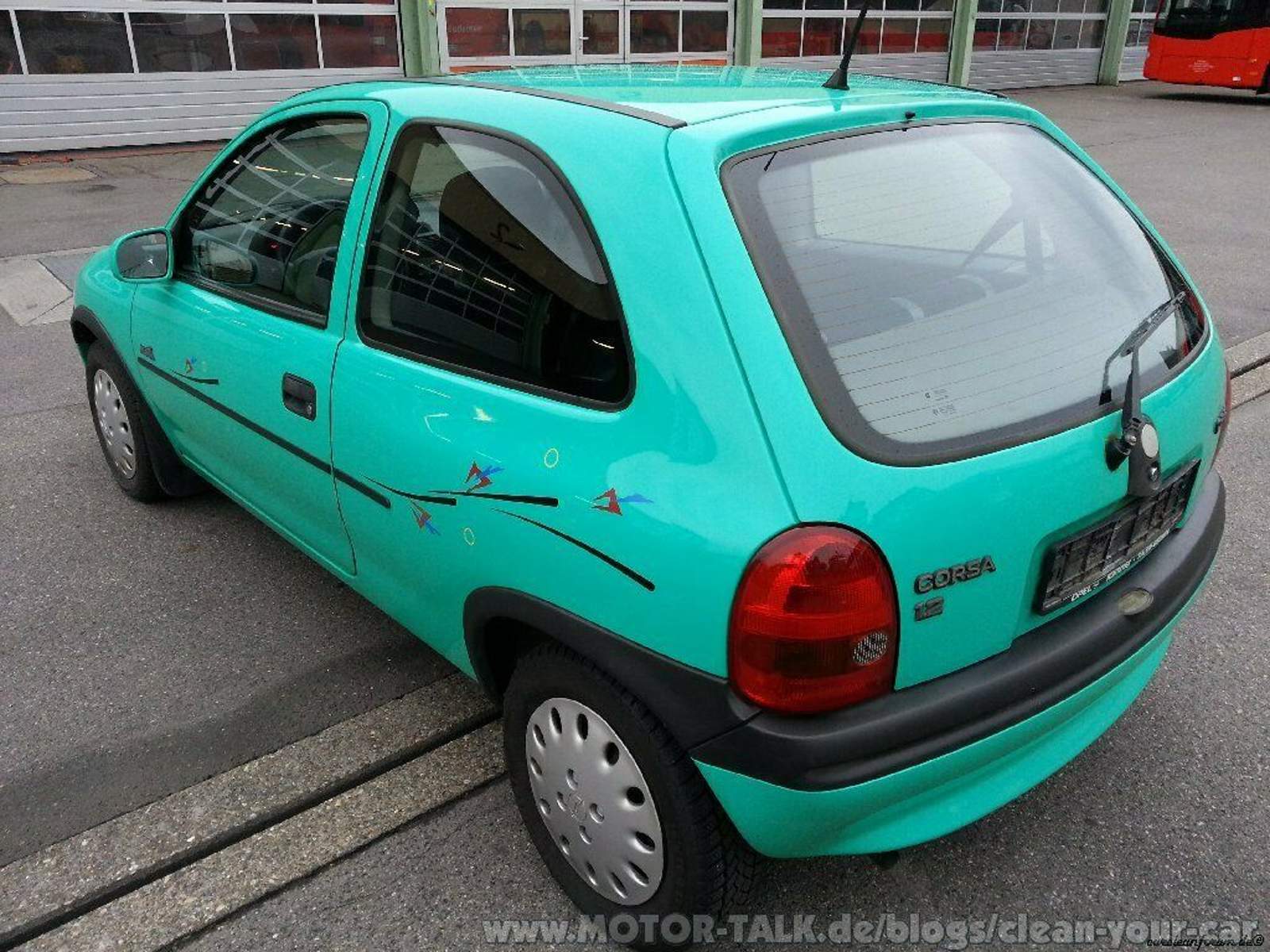

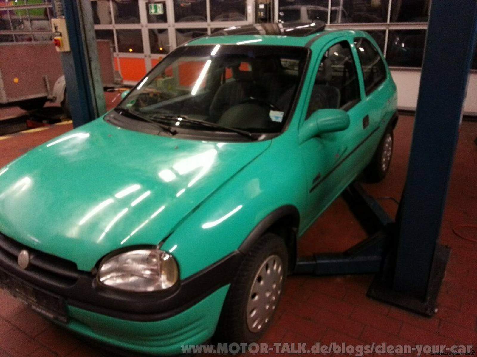

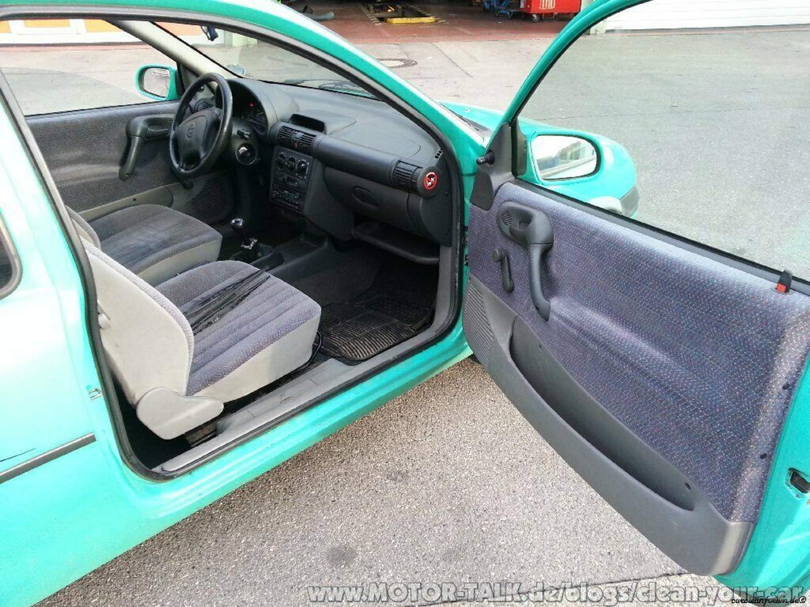

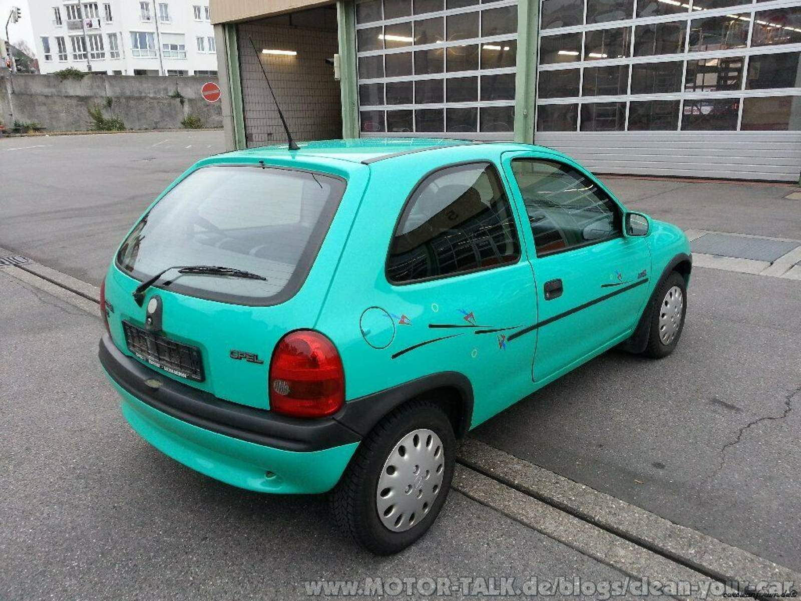

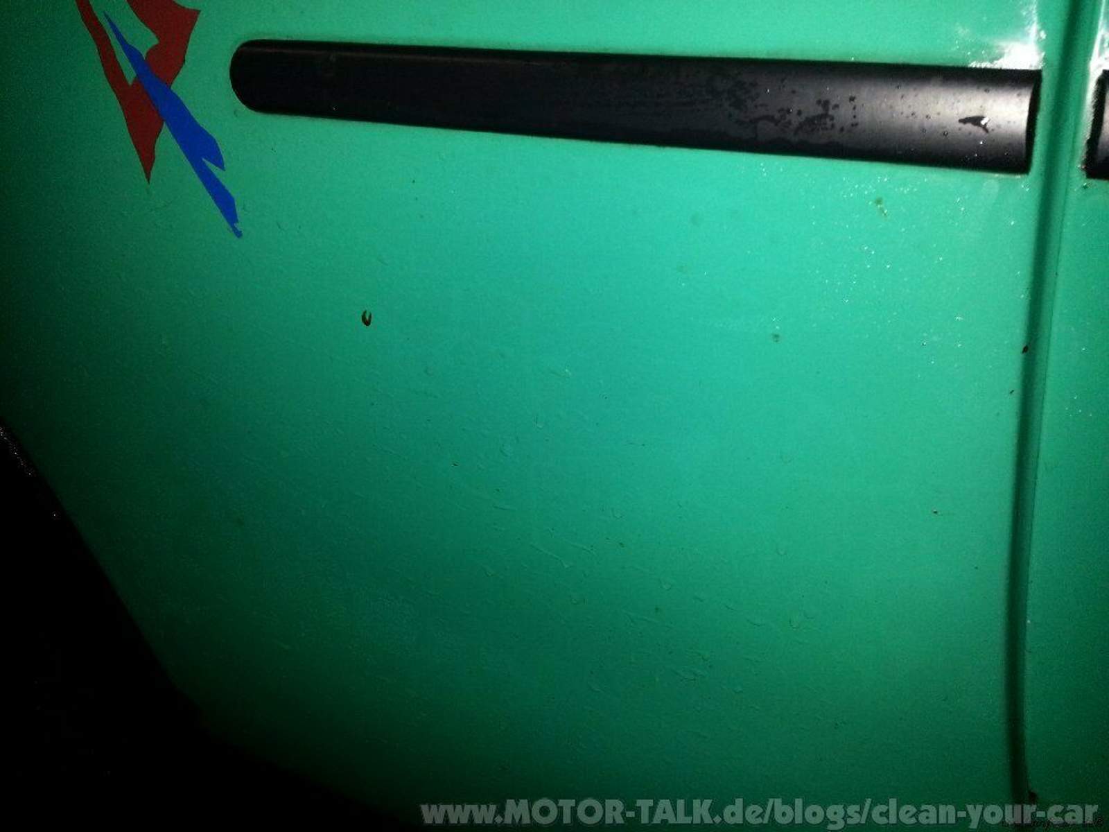

Und so sieht nun das Schnäppchen aus, das ich für nicht mal drei grüne Scheine gekauft habe 😎
[bild=1]
[bild=2]
[bild=3]
[bild=4]
[bild=5]
[bild=6]
[bild=7]
Man sieht schon, dass das Fahrzeug nicht gepflegt wurde!!!!

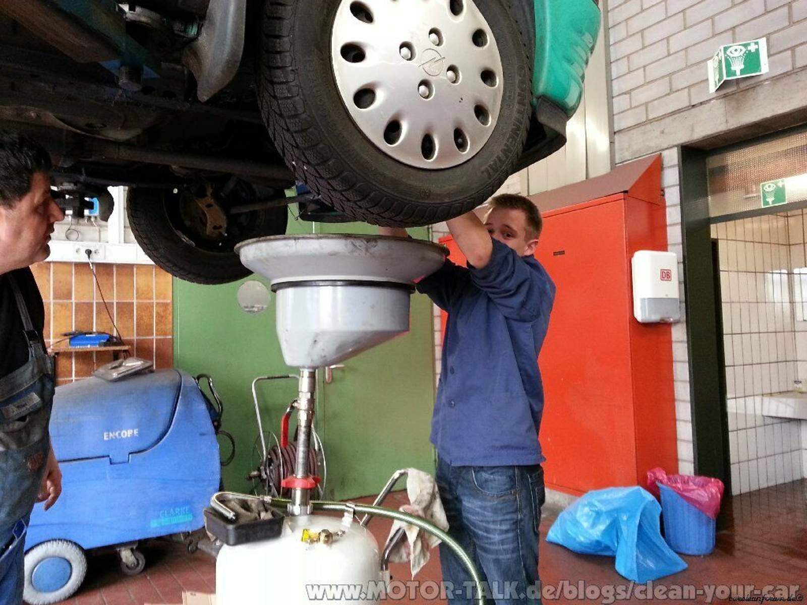

Mein Chef-Mechaniker kam nach Schluschluß vorbei um die neu gekaufte Ölwanne (für 30€) zu montieren (sollte eine kleine Lehrstunde werden 🙂 ).

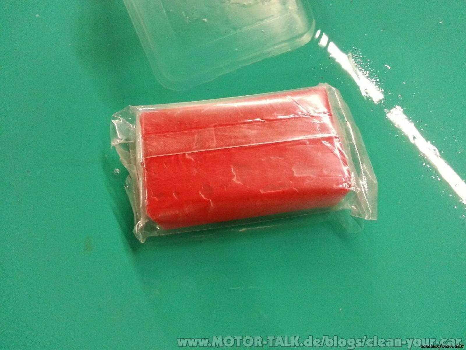

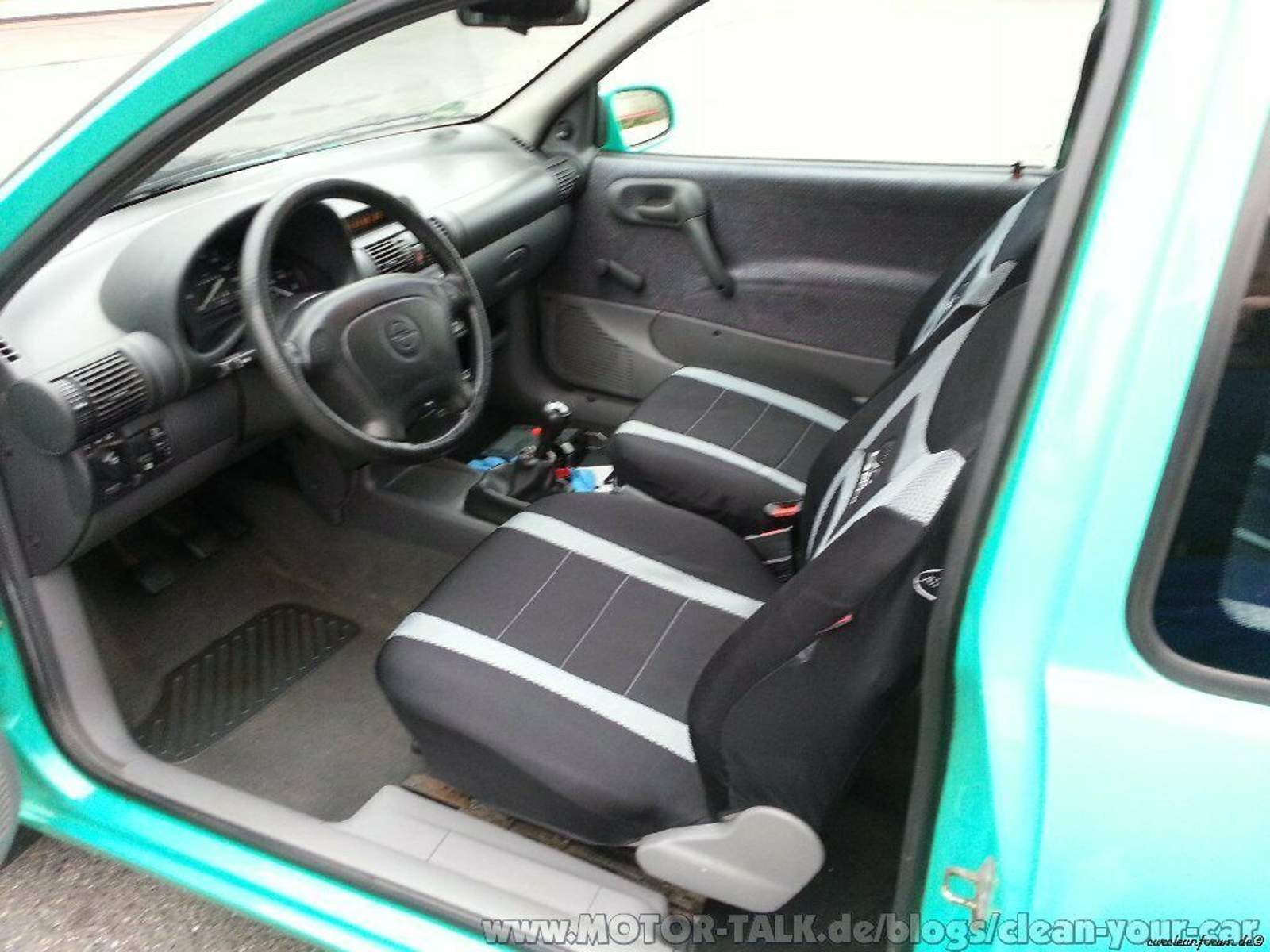

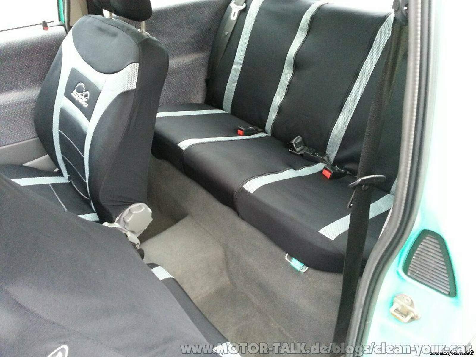

Danach ging es an die Innenraumreinigung als aussaugen und reinigen mit der Tronadorgun und Sonax Zitronenreinger.

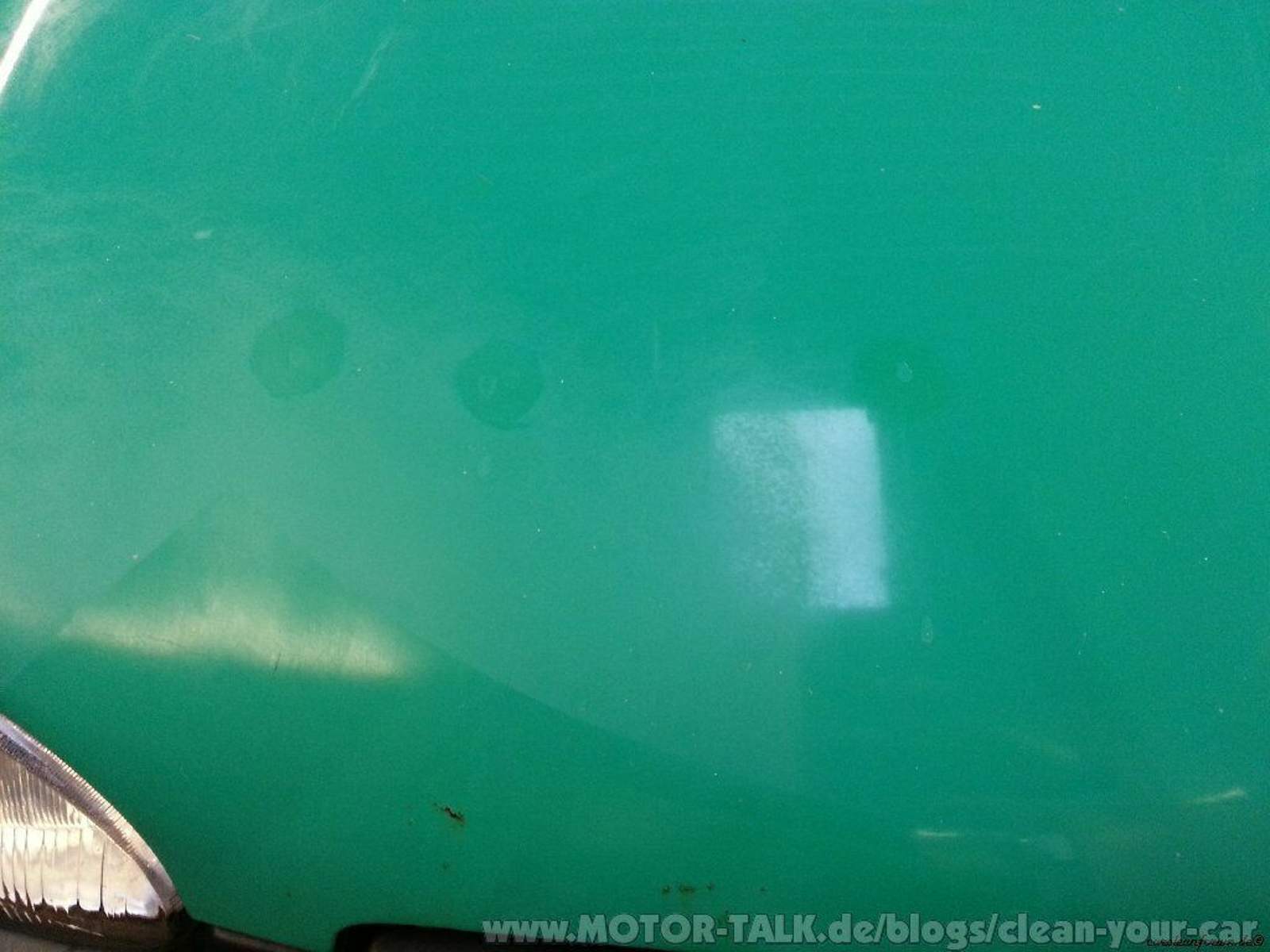

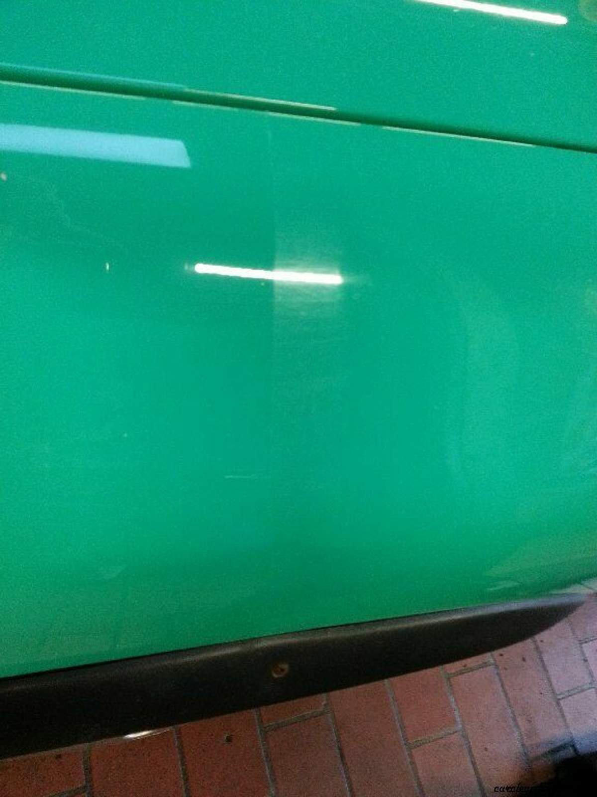

Derweil habe ich aussen angefangen mit der grünen 3M Politur und dem Exzenter mit einem orangen Diamand Pad den Lack zu bearbeiten. Mein Ziel war es, diese Swirls zu minimieren und mehr auch nicht. Der Lack sollte einfach nur wieder etwas strahlen und glänzen.
In dieser Kombination wurden einige Defekte beseitigt und der grauschleier vom Lack geholt. Da hier noch nie was gemacht wurde und es sich um einen Uni-Lack handelt, verbrauchte ich pro Bauteil 1 Pad. Bei der schlimmen Motorhaube waren es sogar 3 Pad.
[bild=22]
[bild=23]
[bild=24]
[bild=25]
[bild=26]

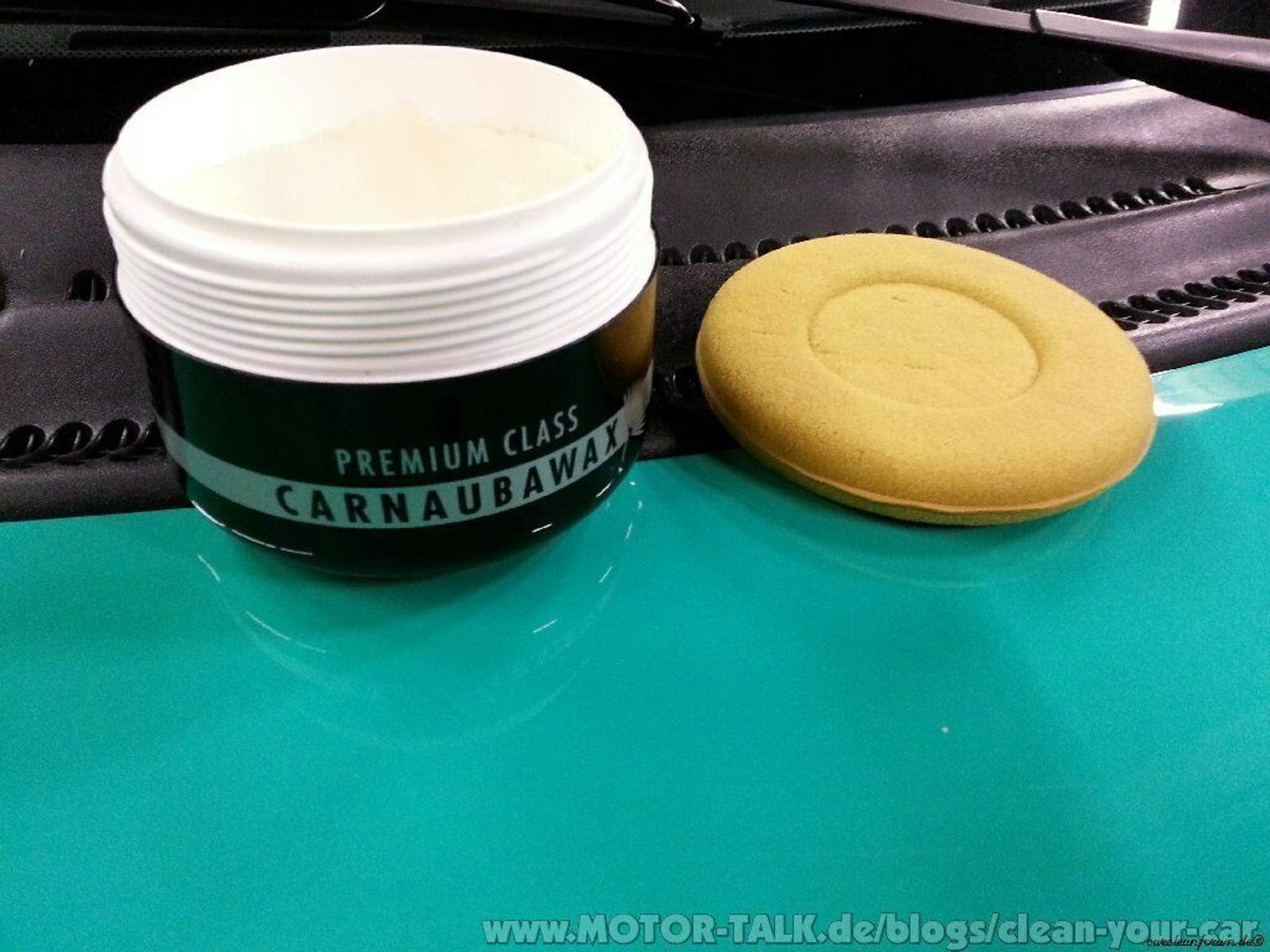

Als Finalen Abschluss gab es das Sonax Carnauba da es sich in der warmen Halle gut verarbeiten ließ, so wie auch wieder easy abnehmen mit den entsprechenden MFT´s ala Quick-Slick.
[bild=27]

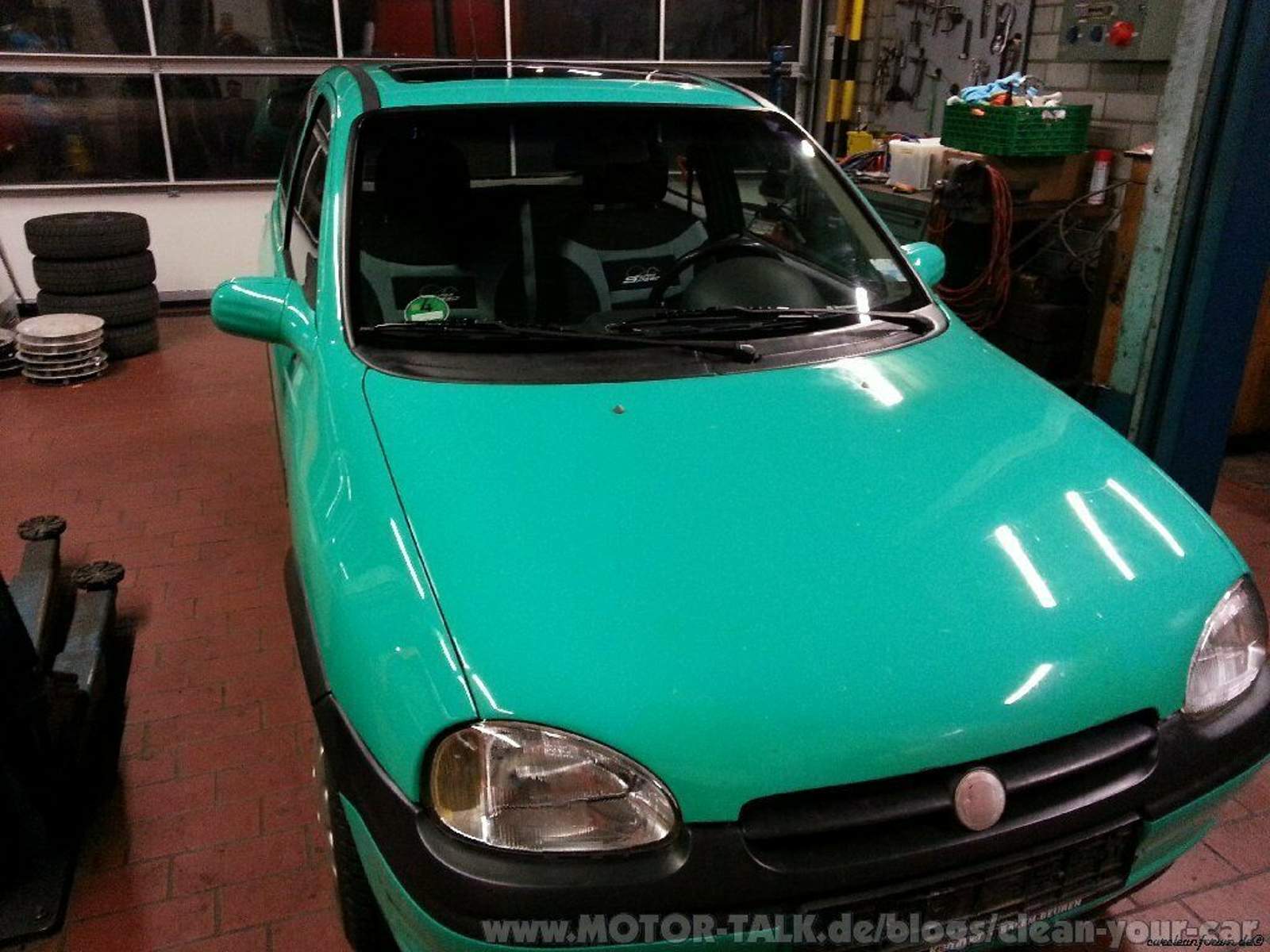

Nach ca. 4,5h arbeit stand der Corsa Innen (hier gab es neue Schonbezüge) wie Aussen wieder Frisch da.

Was nun die Frage nach den Kosten für die Lackaufbereitung angeht, so kann ich dazu nicht viel schreiben, da mein Sortiment an Produkten sehr umfangreich ist.
Aber in der Art und Weise wie ich das da jetzt durchgezogen habe, sollte das max. 75€ kosten wenn ein Aufbereiter da ran geht, der das Täglich macht.

Der Motor sieht von innen etwas arg schwarz aus, da sollteste beim ersten Ölwechsel lieber nochmal den Intervall verkürzen, nicht das dem Wagen die Puste ausgeht 😁

so sehen alle Motoren von Innen aus wenn man die auf macht und ich habe da keine bedenken das hier etwas passieren wird.
Der wird jetzt unter meinen Händen die Pflege richtige Pflege bekommen 😉
Und was den restlichen Zustand angeht, so wird der auch nach diesen 2 Jahren wieder eine Plakette für die nächsten bekommen, wenn nicht andere Umstände den Stillstand erzwingen.
Mon Nov 18 10:49:01 CET 2013    |    salieridai
Die schwarzen Ablagerungen sollten auch wenns der Motorblock ist nicht in dieser Ausprägung vorhanden sein, liegt aber wohl an der minimalistischen Wartung die der Wagen die letzten Jahre bekommen hat 😉 Extrem schlimm wird es nicht sein, ist halt nur nicht das Optimum 😁
