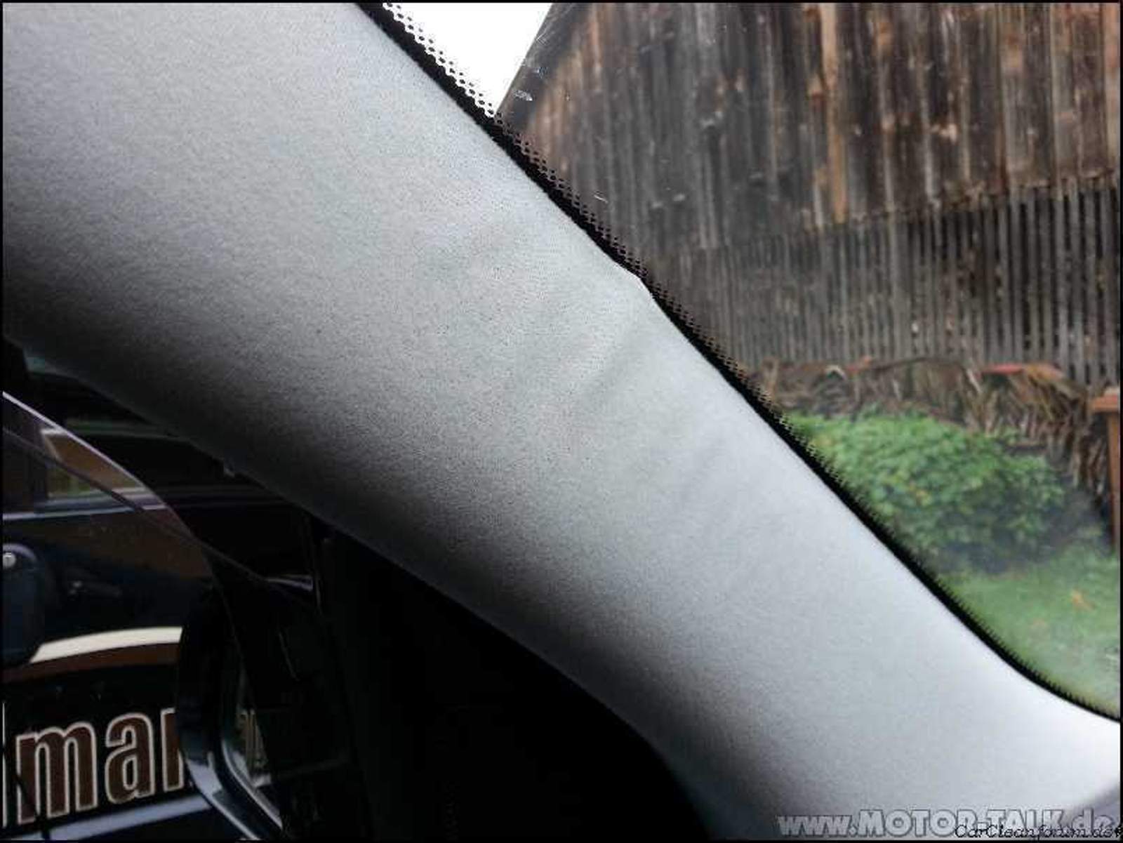

wie es der Titel schon aussagt, so blieb auch mein ML von der Sache mit dem sich ablösenden Stoffverkleidung
der A-Säule nicht verschont 😠😠
[bild=1]
Hab mir das jetzt einige Zeit angeschaut, bzw. es wurde die Tage immer heftiger.
Kurz um hab ich mich heute Morgen entschlossen und meinen Meister Kollegen in seiner Firma aufgesucht (Sattlerei) und
ihn um Rat gefragt wie man die Sache am besten angeht, ohne das hinterher sich der Kleber durch den Stoff drückt
oder man danach häßliche Flecken hat. Der Stoff wurde wieder glatt gezogen und nur am Rand verklebt unter Spannung.
Und da er der Fachmann dazu ist, habe ich das ganze ausgebaut und er nachgeklebt 😁😉

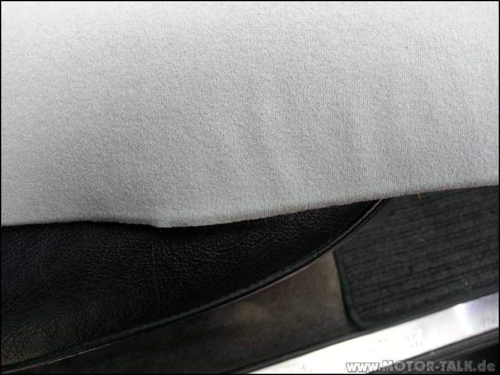

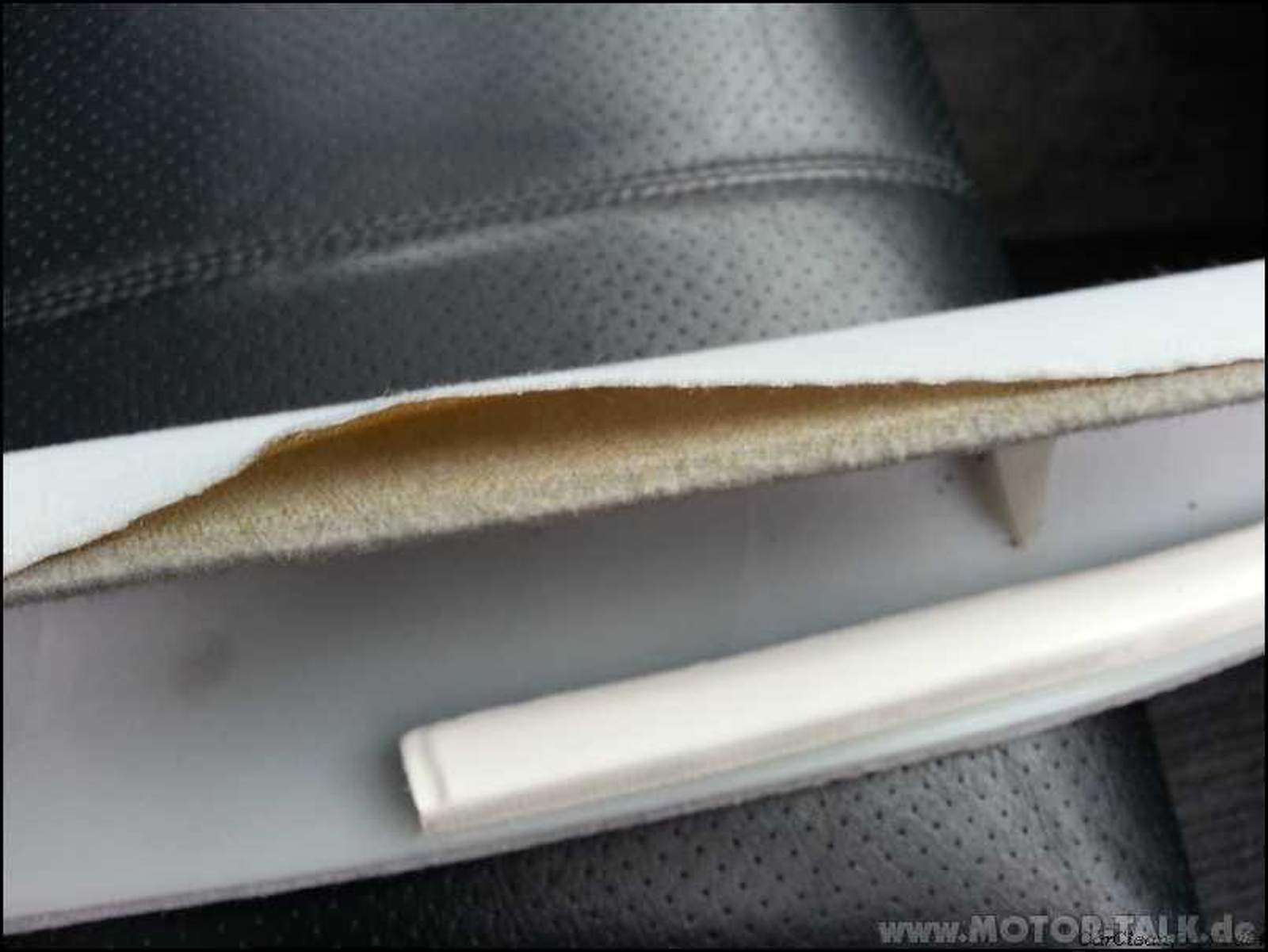

[bild=2]
[bild=3]
So ganze nebenbei noch ein Täschen Kaffee getrunken und wieder was dazu gelernt 😎
Und so sieht es nun wieder aus, als ob nix gewesen wäre
[bild=4]
Ganz klar kann man so etwas auch selber machen, da aber der Stoff schon Wellen gemacht hat und ich wie gesagt
den Kleber nicht durch den Stoff hinterher sehen wollte, habe ich es schnell machen lassen.
Das ganze war eine Aktion von 15min.
