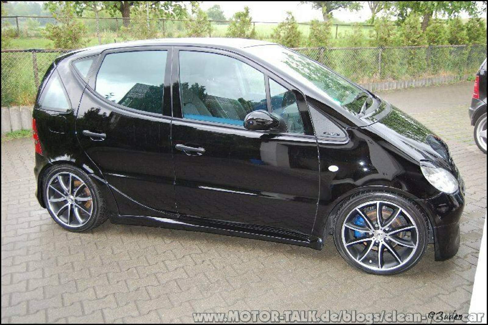

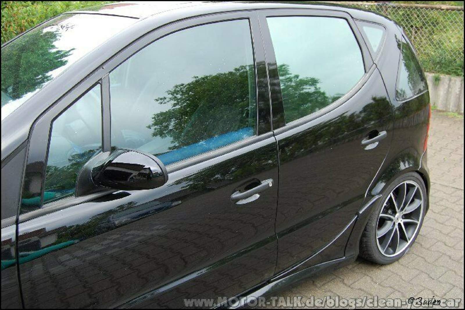

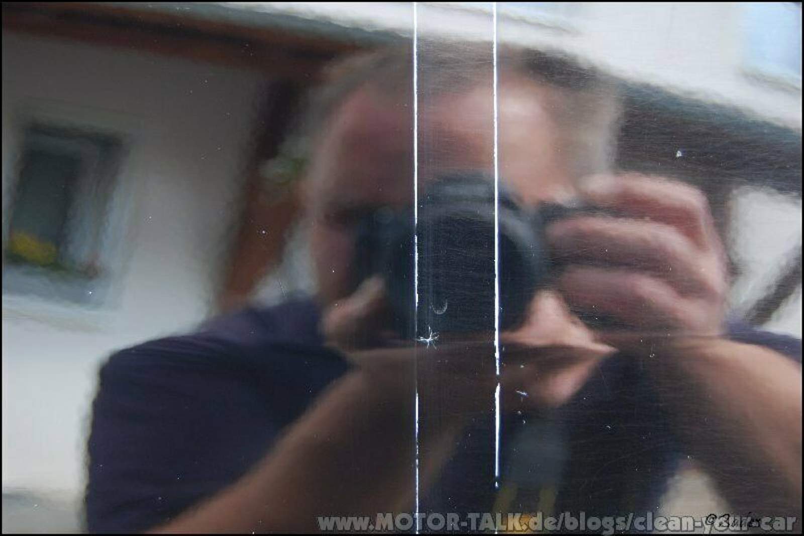

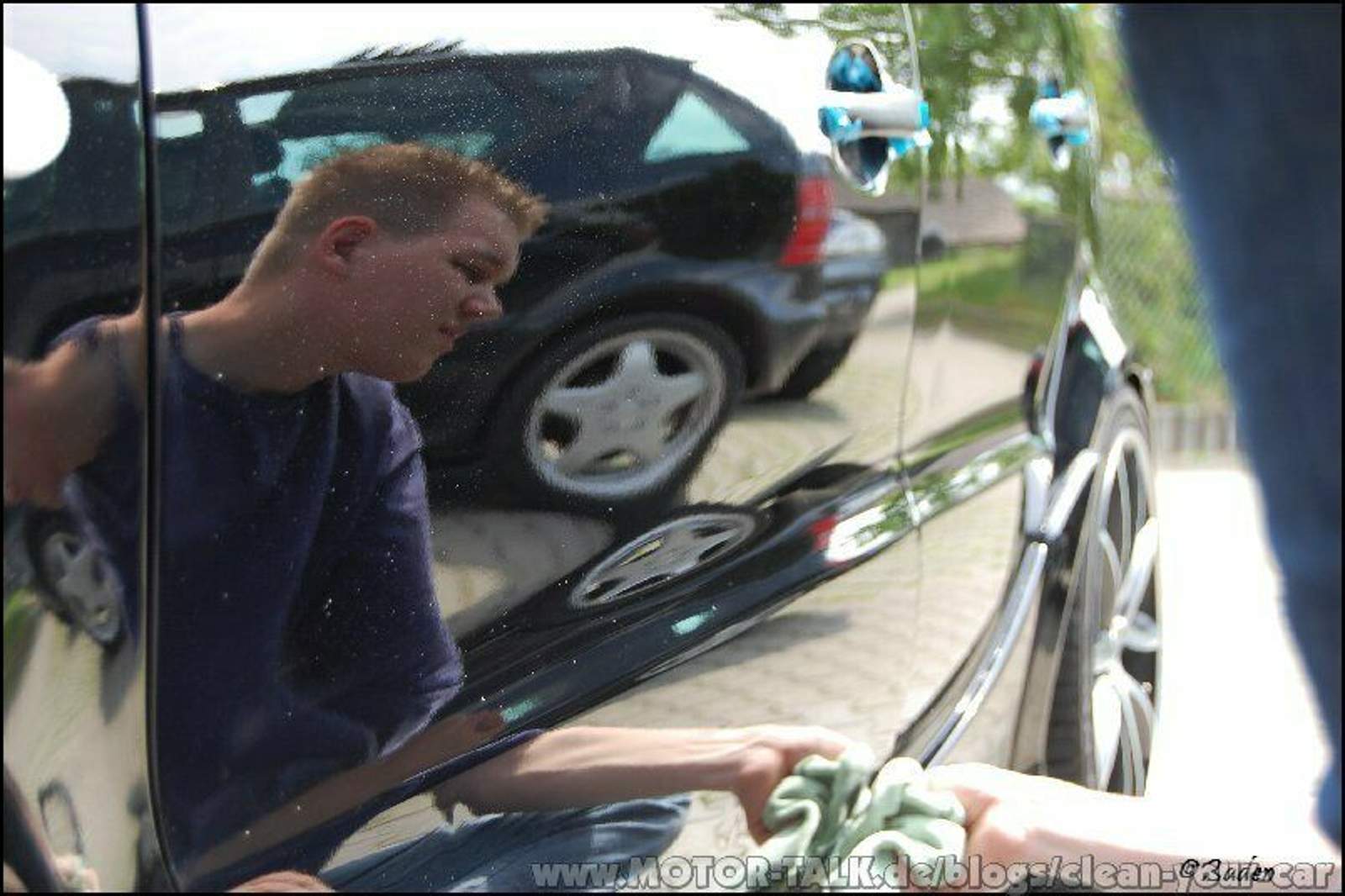

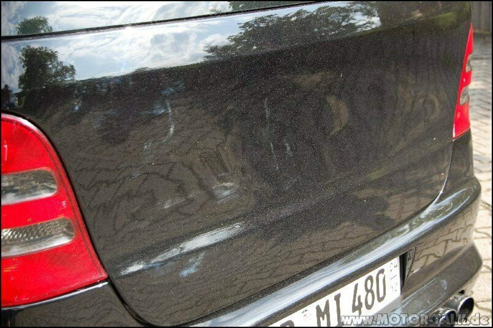

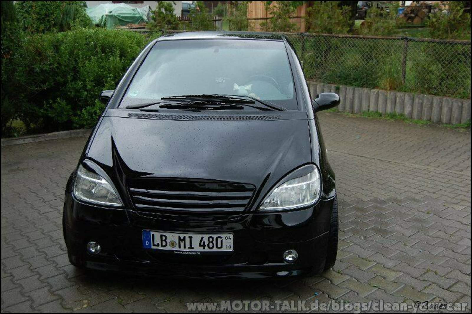

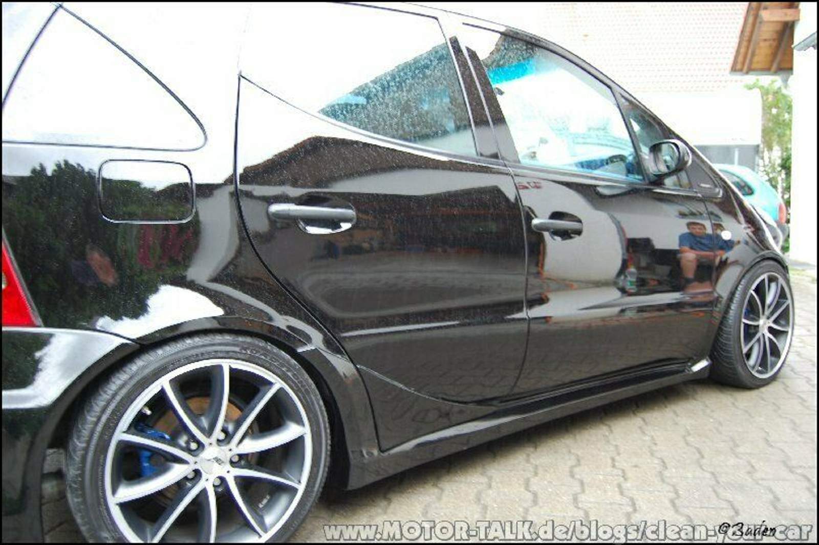

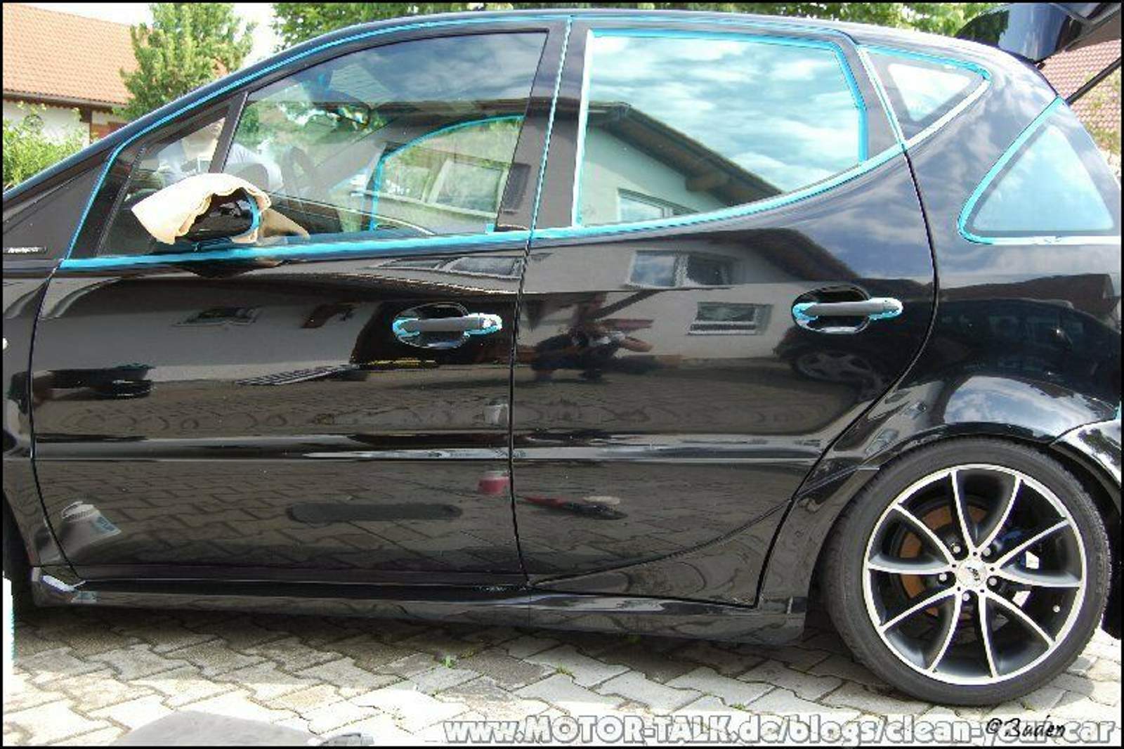

es kam wie es kommen musste, eine weitere schwarze A-Klasse in Nachtschwarz soll gepflegt werden. Vorab hatte ich mit Micha einigen PN Wechsel in punkto kauf von Pflege Produkten und deren Anwendung. Nachdem alles soweit gekauft war, kam der Ruf um Unterstützung bzw. zeigen der Produkte. So machten wir einen geeigneten Termin aus und der war heute. Punkt um 9uhr stand er dann da und ich erblickte das was ich eigentlich gar nicht so gerne sehe 😠
[bild=1]
[bild=2]
[bild=3]
[bild=4]

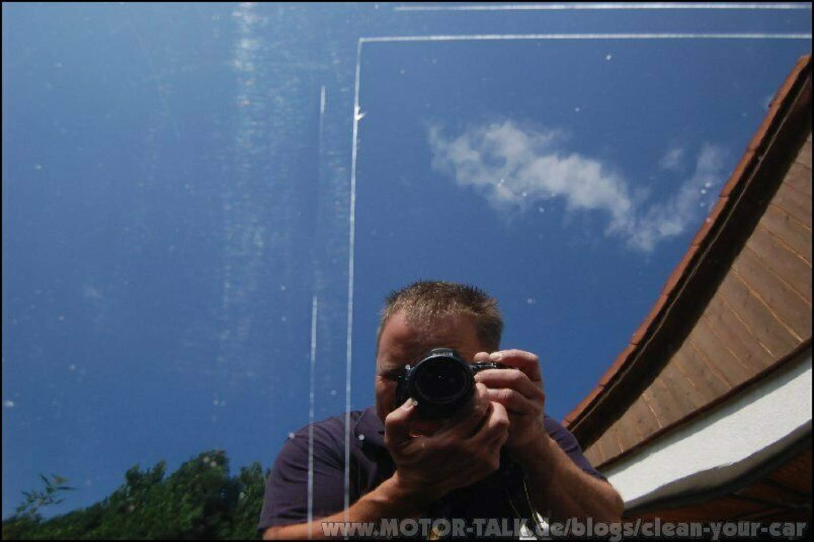

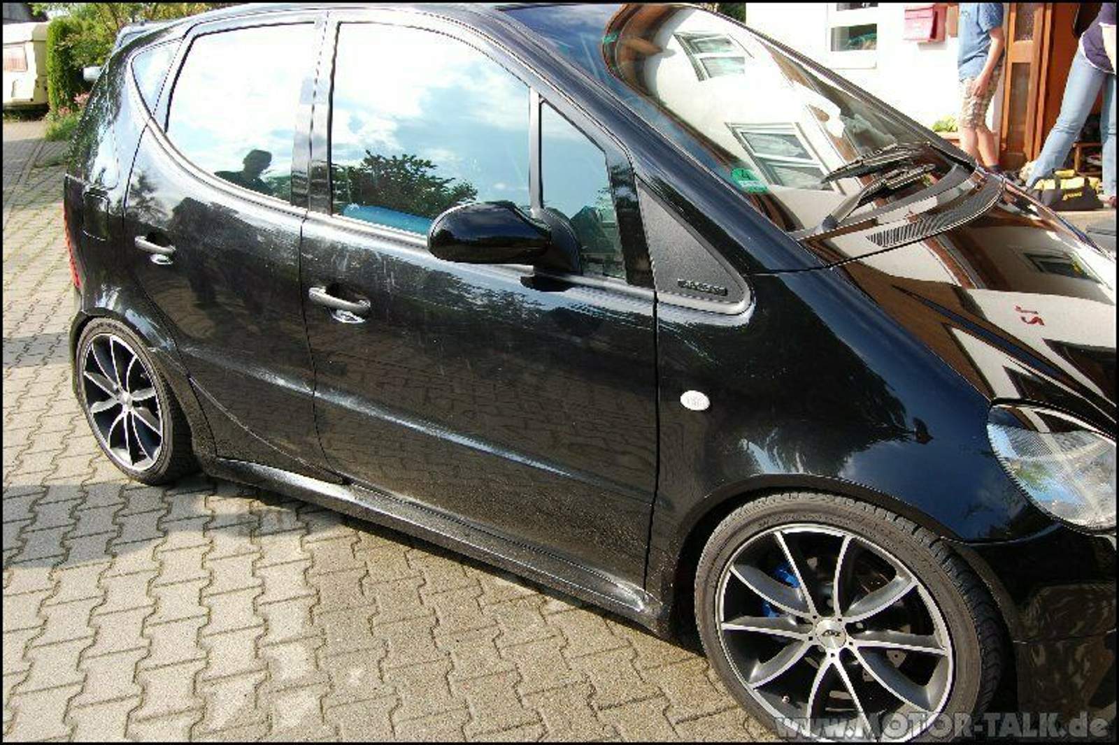

Und das waren Swirls, Grauschleier, viele Kratzer und Hologramme 😠
Da es sich ja um den gleichen Lack handelt wie bei meiner A-Klasse, wusste ich was mich erwartet. Und als weitere Hürde kam dazu, es war dazu nur heute Zeit und gleichzeitig sollte auch noch etwas Einweisung in die Produkte geschehen. Also keine leichte Aufgabe 😰

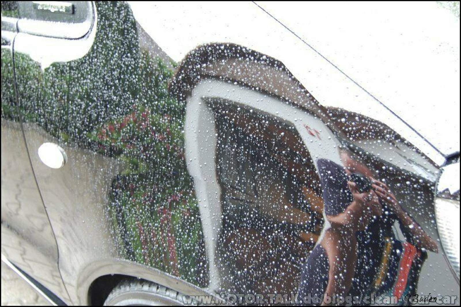

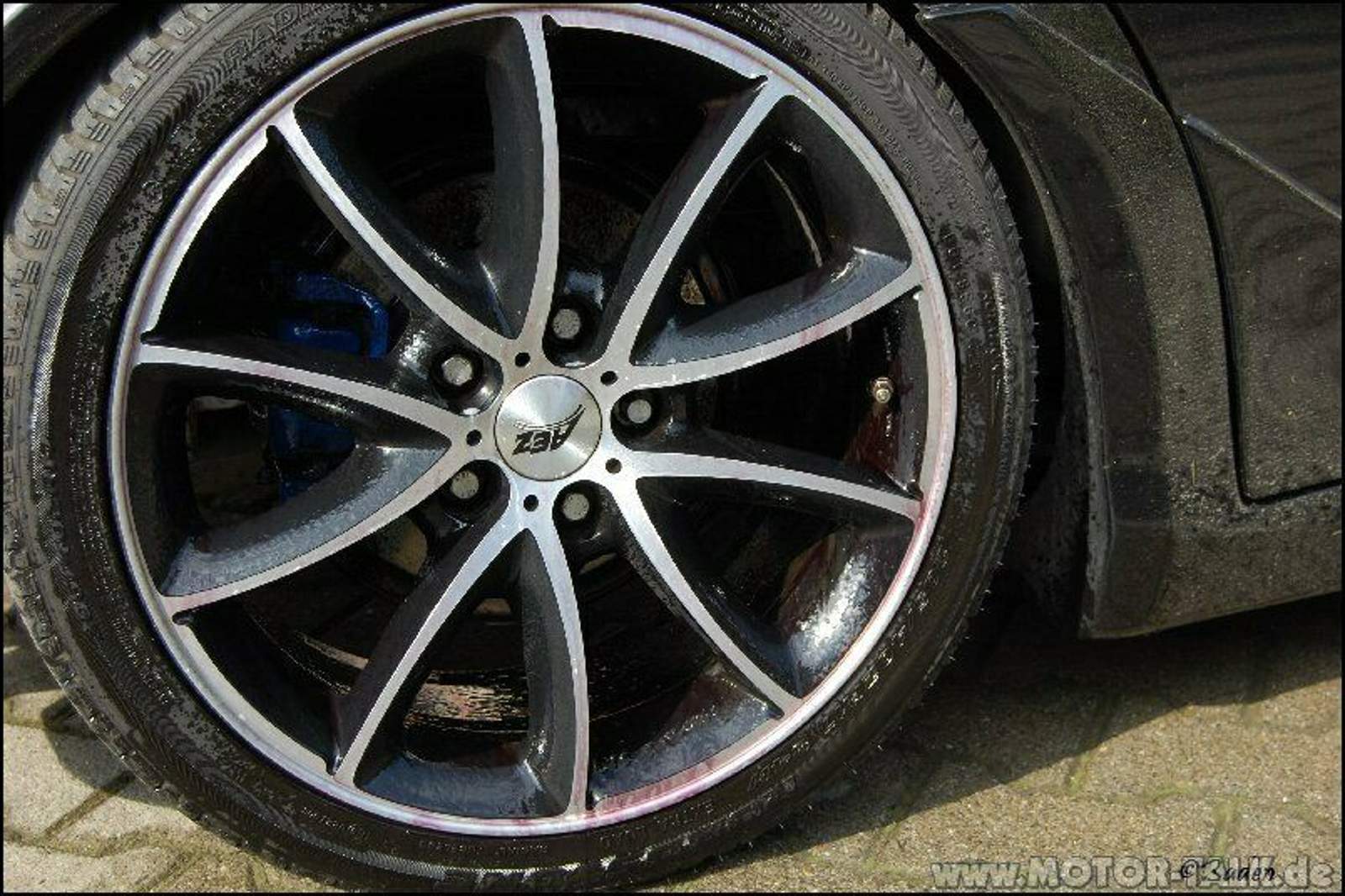

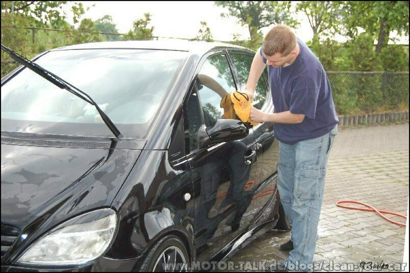

So wurde nach einer kurzen Begrüßung nicht lange geredet, sondern gleich gehandelt. Den Alu-Teufel grün geholt und erst einmal damit die Felgen gereinigt.
[bild=5]

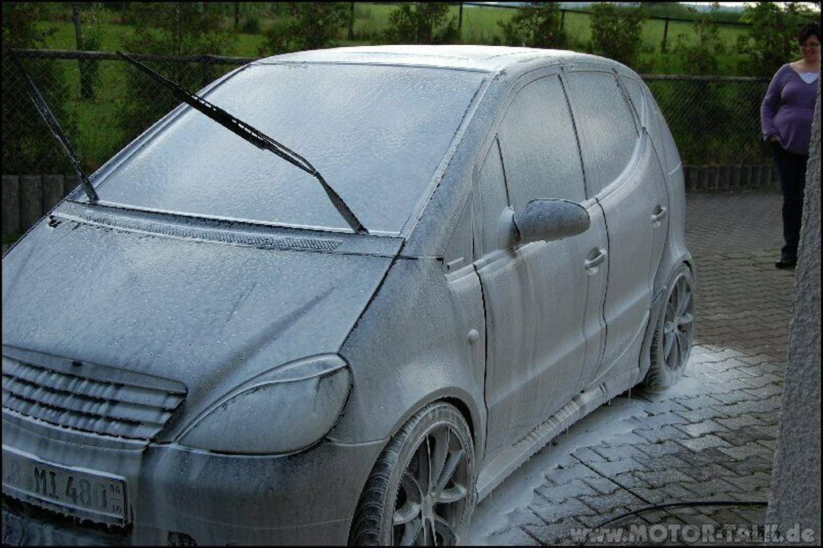

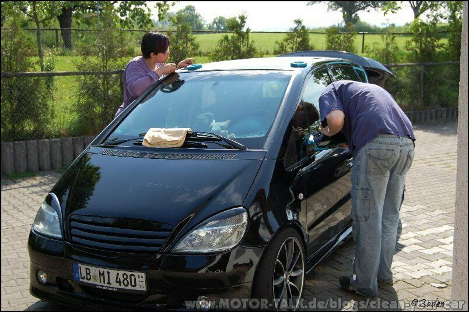

Nach dem diese soweit gesäubert waren, gab es eine Wäsche um den Autobahndreck zu beseitigen. Dazu gab es in der Foam-Lance eine Mischung aus Orangebase mit Spüli und warmem Wasser. Der Schaum war erste Sahne 😁
[bild=6]
[bild=7]
Nach dem abstrahlen mit dem Hochdruckreiniger gab es die erste Einweisung mit dem Waschhandschuh und anschließendem abtrocknen.

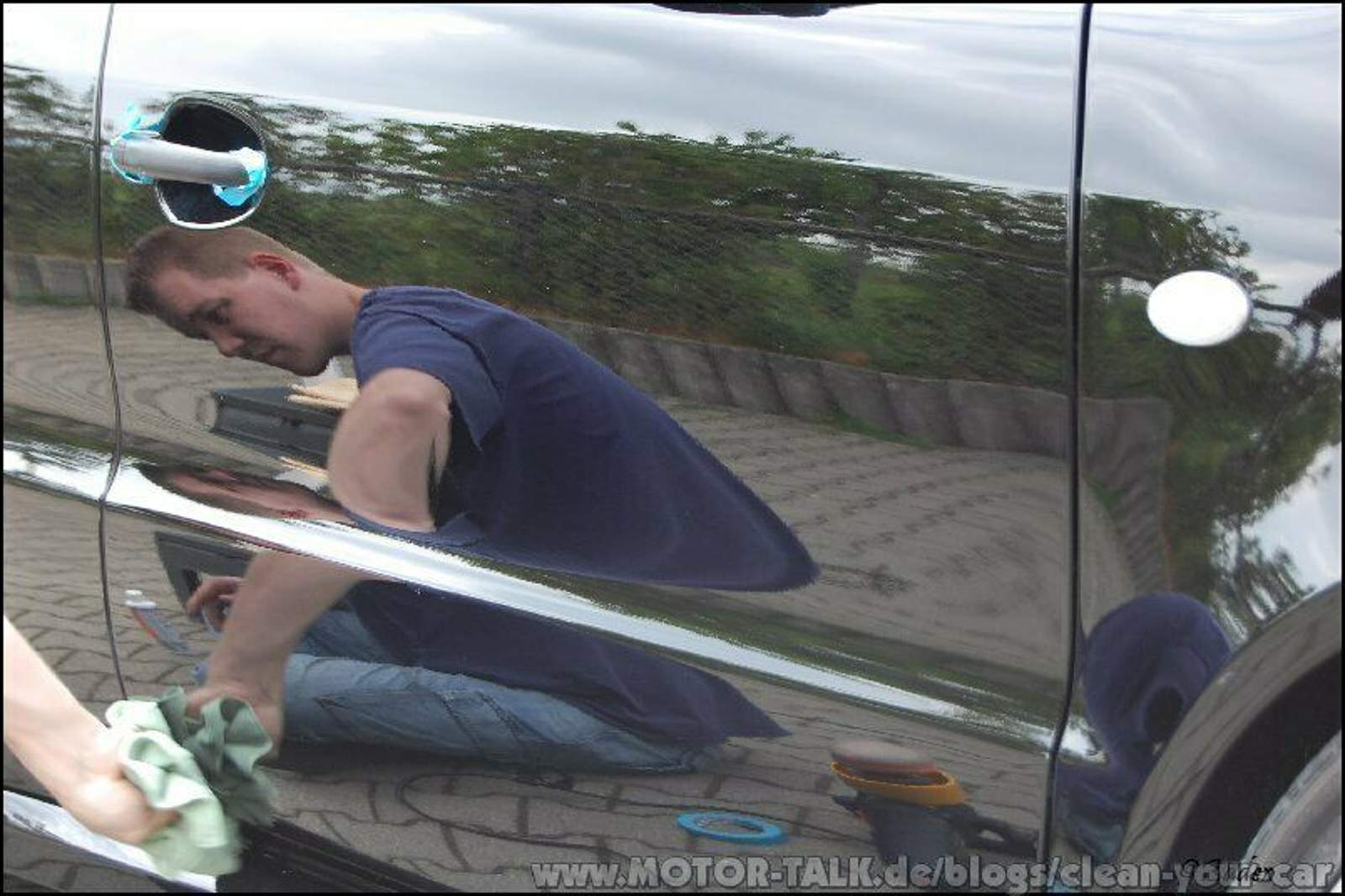

Während Micha noch weiter damit beschäftigt war fertig zu trocknen, machte ich mich mal daran zu sehen, welche Kombi hier den besten Stich macht. Als erstes wählte ich die Rupes mit gelbem KC Pad und der gelben 3M Politur. Also ein Testspot abgeklebt und eine Runde gedreht.
[bild=9]
[bild=10]
Da dies gleich auf Anhieb ein ansehbares Resultat brachte, wurde ich doch etwas stutzig. Und so holte ich erst einmal den Lackmesser um mir ein Bild zu machen. War eigentlich überall so um die 100 bis auf die C-Säule rechts. Da hatte ich einen Wert von 160 und somit war hier mal nachlackiert worden!

Bis das Team den Wagen abgeklebt hatte, habe ich mal die linke Türe aufpoliert um zu zeigen, was da raus zu holen ist 😰😉
[bild=14]

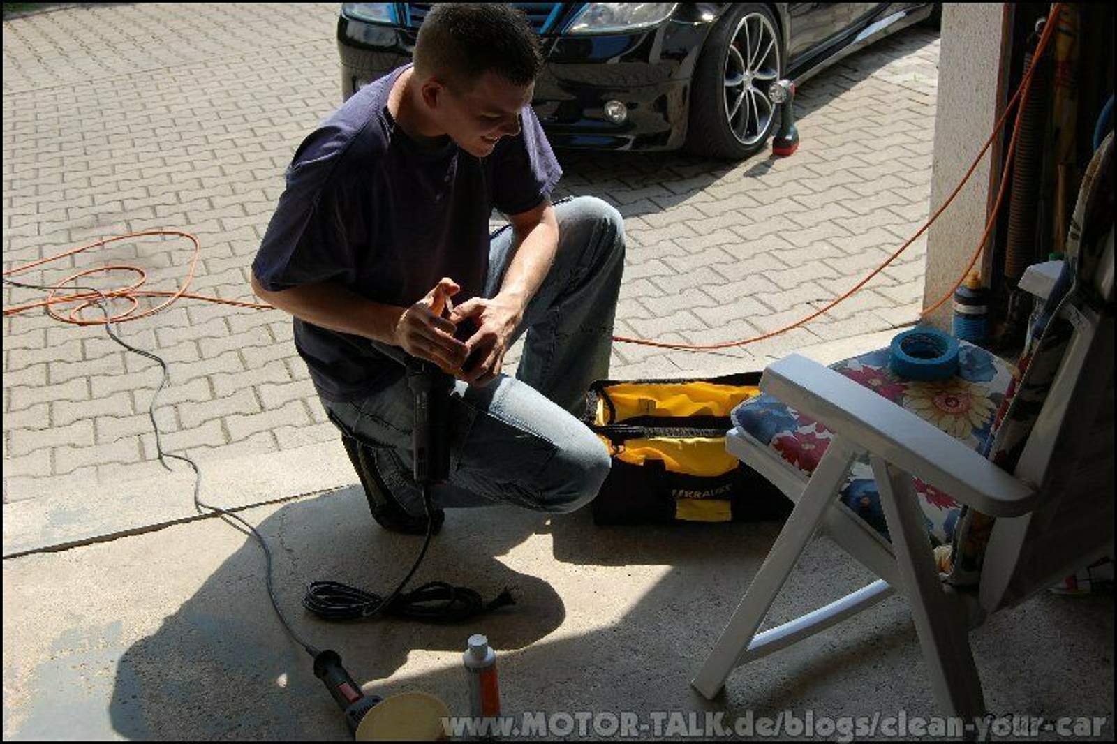

Und nun war es dann soweit, das Micha auch mit seiner neu erworbenen Maschine Hand anlegen kann. Nach einer kurzen Einweisung konnte es für die ersten Runden los gehen.
[bild=15]
[bild=16]
Der Virus hat ihn sehr schnell ergriffen und so konnte wir ganz gut arbeiten 😎.

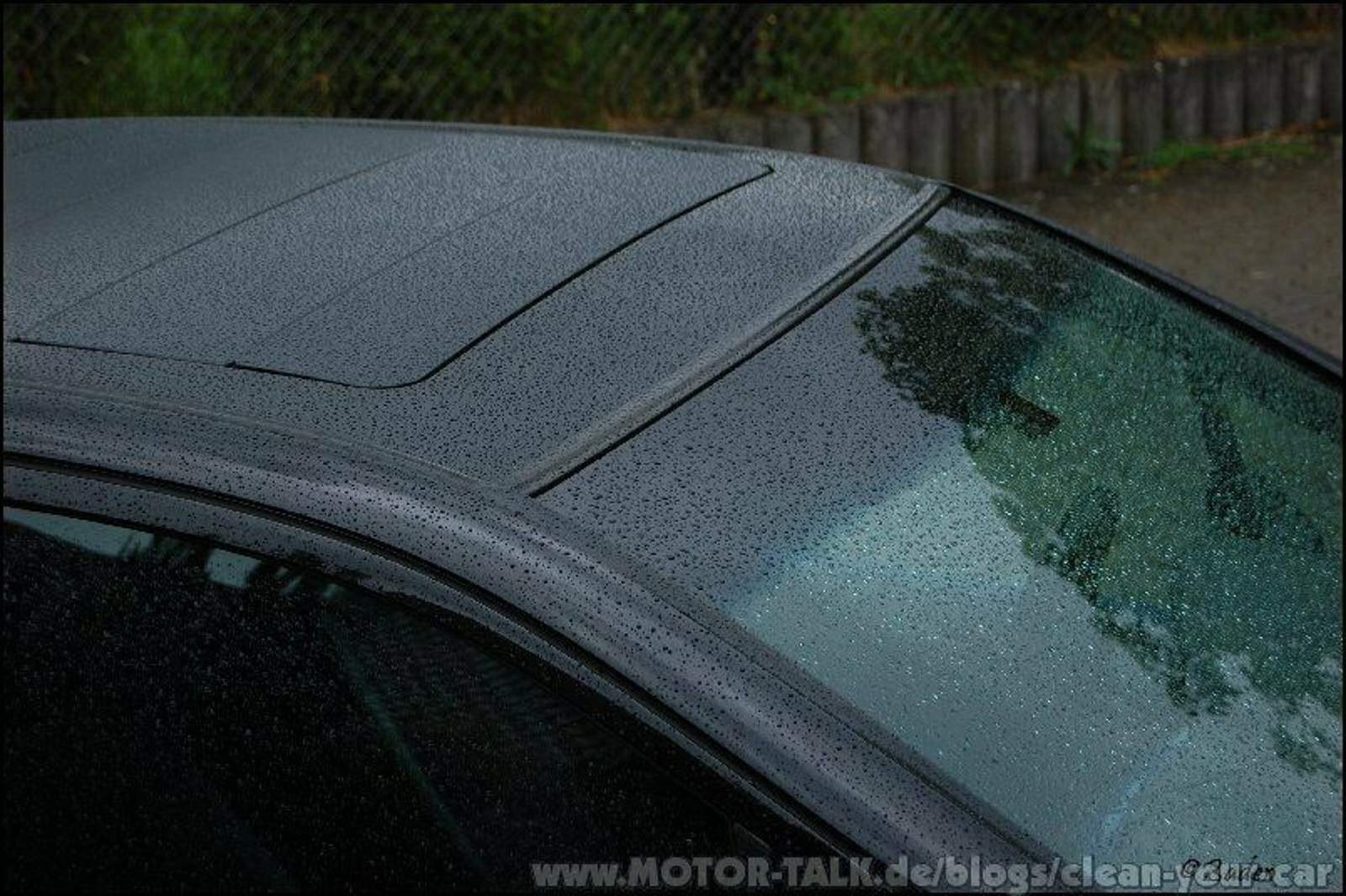

Nach der Wäsche konnte Micha den Unterschied in punkto abperlen eine sehbaren Unterschied war nehmen 😁. Den es blieb so gut wie fast kein Wasser auf dem Lack stehen. Und die Felgen die zuvor vom Junior gepflegt wurden mit dem CG Factory Selant, machten auch einen sehr guten eindruck.
[bild=25]
Das Mattschwarze in den Felgen gefällt mir sehr gut.

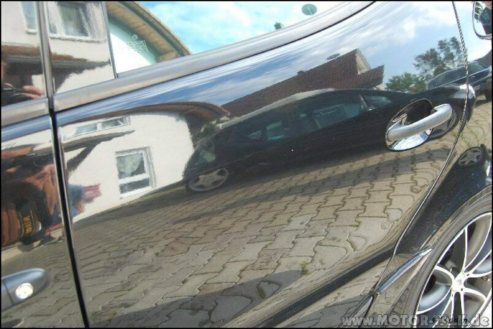

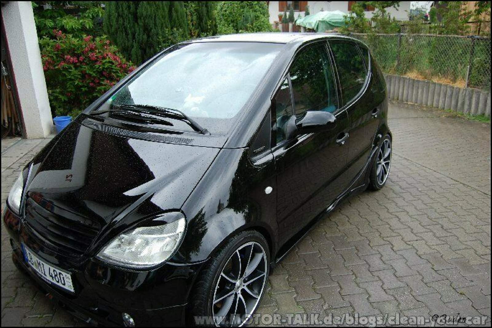

Da wie gesagt nur der heute Tag dafür eingeplant war, wurden nicht alle Kratzer so entfernt wie ich mir das vorgestellt habe. Es waren einfach wieder mal sehr viele und zum Teil auch recht Tiefe. Und so war die Zeit gekommen, um die spuren durch die Schleifpolitur mit der KC Antiholgramm zu beseitigen. Dazu gab´s den Exzenter und ein Oranges KC Pad. Ich fuhr die großen Flächen und Micha mit der DB5200 und 80iger Pad die kleineren Stellen. Die Zeit reichte uns genau um damit fertig zu werden bevor der richtige Regenschauer einsetzte. Das war echt Sch.....
Da Micha sich für das Collinite 476s entschieden hat, machte ich die entsprechenden vorarbeiten und trug es anschließend auf. Derweil wurden die Stoßfänger und die Schweller noch mit dem Rotweiss Sprühwachs behandelt.
Nach dem auspolieren gab es noch die entsprechenden Finish arbeiten und dann musste der Wagen leider nach draußen in den Regen und dabei entstanden diese Bilder

Wie gesagt, da die Zeit doch sehr bemessen war konnte ich die Kratzer nicht so beseitigen wie bei meiner A-Klasse. Das war Micha klar und er freute sich viel mehr über den Glanz den der Wagen jetzt hat. Vor allem auch das abperlen vom Wasser hat ihn fasziniert.
