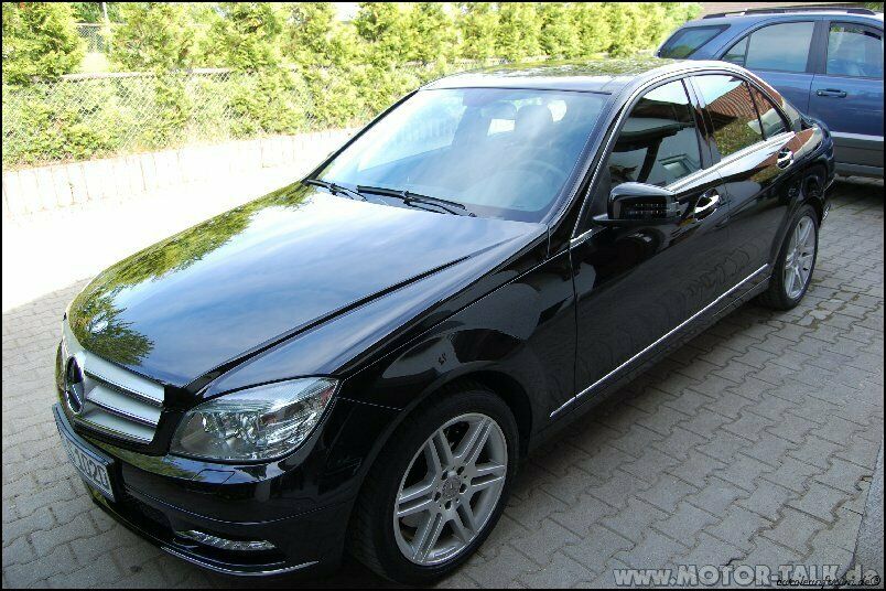

nach den letzten schlechten Tagen bin ich auch wieder mal am Start und habe ein versprechen eingelöst bzw. mein Opfer hat endlich mal nachgegeben und stellte sich den Tatsachen 😁😁
Hintergrund ist der, das ich letztes Jahr meinem besten Kumpel bei der Fahrzeugbeschaffung mit Rat und Tat zur Seite stand und ihm versprochen habe, das Schwarz mal in einem anderen Glanz da stehen zu lassen 🙄. Somit kann er mir nicht mehr neidisch um meinen schwarzen Lack sein 😛.
Somit haben wir uns auf dem Samstag Nachmittag verständigt, da er nur Handwäsche macht und bis dato den Lack gut gepflegt hat. Die vorarbeit mit waschen und kneten wurden von ihm am Vormittag erledigt, so das wir nach Ankunft bei mir gleich loslegen konnten!!
[bild=1]
[bild=2]
[bild=3]

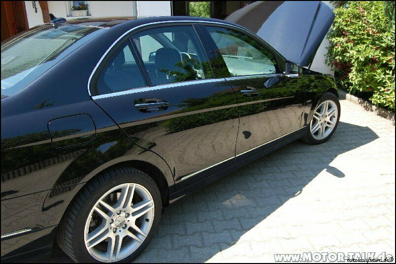

Und das er das alles erledigt hat was ich aufgetragen habe, konnte man am Lackbild ganz gut sehen 😰. Da der Lack noch recht warm war, haben wir und den Dingen wie Kunststoffpflege und Türrahmen rauspolieren gewidmet.
[bild=4]

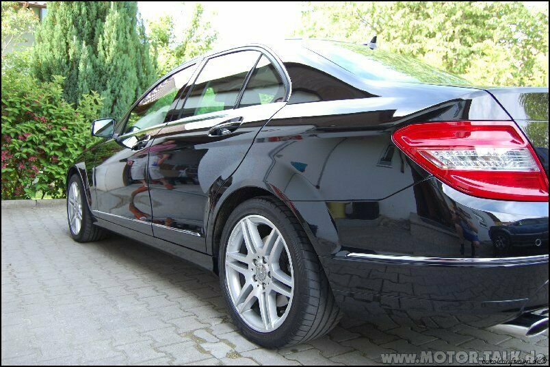

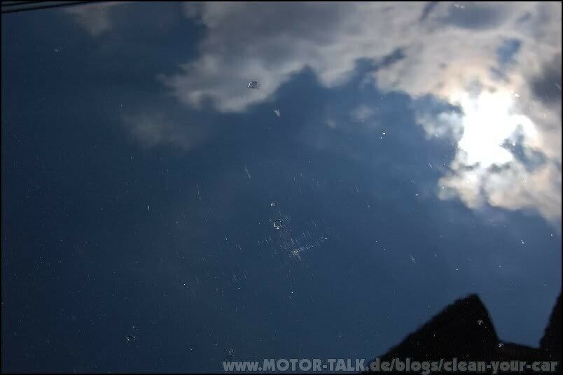

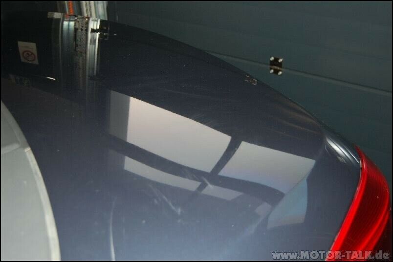

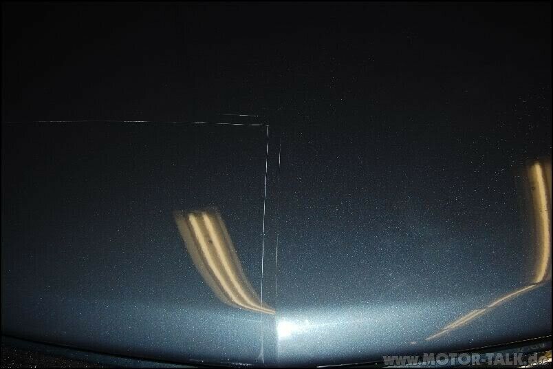

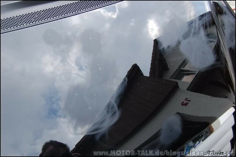

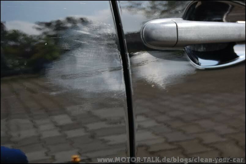

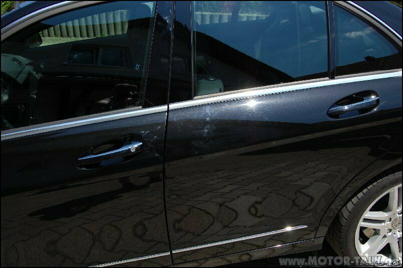

Um es auf den Punkt zu bringen, hier handelt es sich um einen W204 C350 mit Panoramadach.
Der Lack weist nur normal Spuren von der Handwäsche auf, also viele Swirls und das ist auch das was ihn gestört hat. Ein Paar kleiner Macken naklar auch, die ich im Zuge der Aktion beseitigt habe.
Wichtig war ihm hier, zu sehen wie ich an die Sache ran gehe und er davon lernen kann. Somit war das agnze auch eine kleine Schulung 😉
[bild=6]

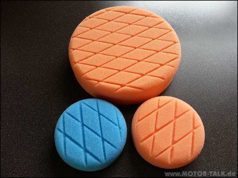

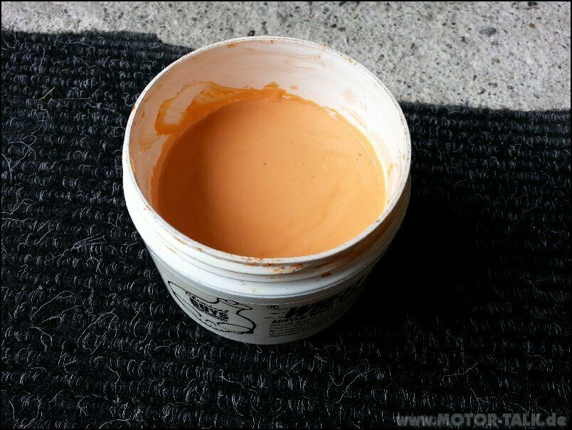

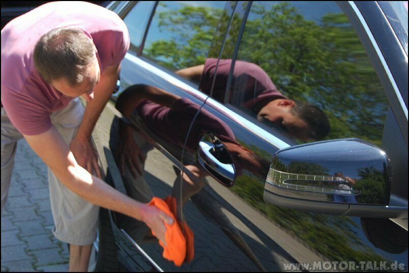

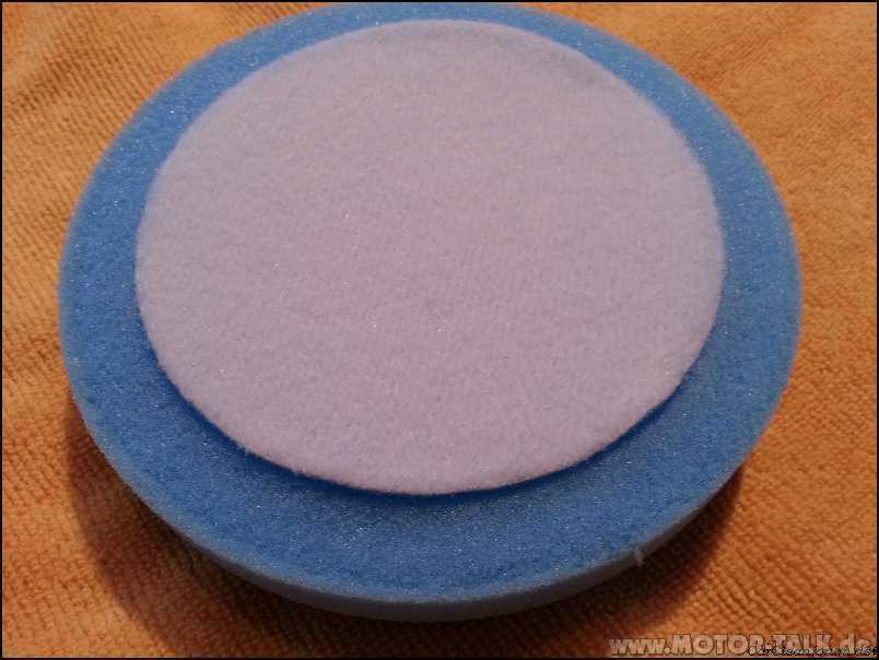

Während er sich um das auspolieren der Türrahmen und anderen Stellen kümmerte nach einer Einweisung, hab ich mein Handwerkszeug gerichtet für die Laclpflege. Diesesmal entschied ich mich nur für das arbeiten mit dem Exzenter. Das ollte gut ausreichend sein um die ganzen Swirls in einer guten Kombi weg zu bekommen.

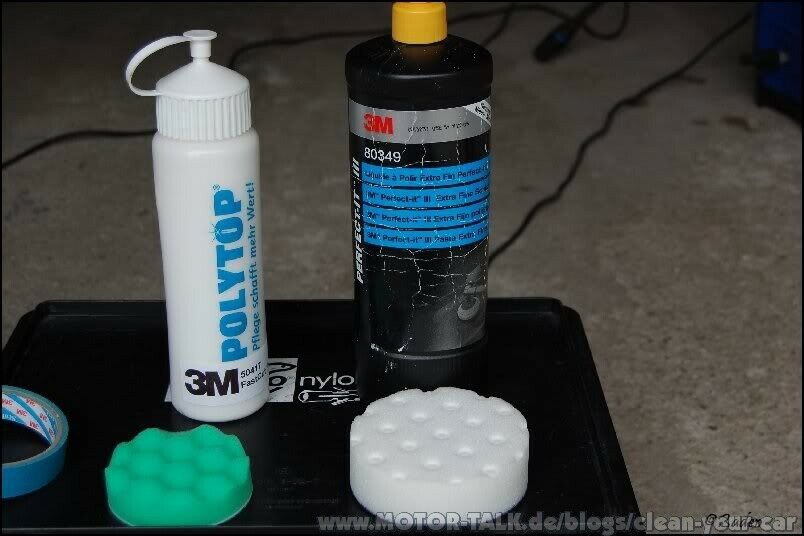

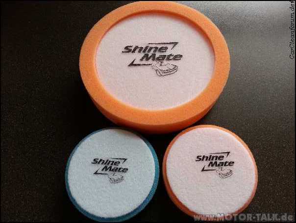

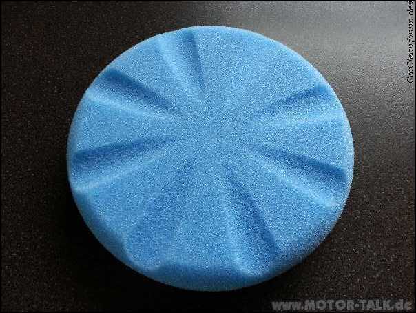

Als Pad hatte ich die Diamond Blau und Orange (siehe Blog Artikel) und als erste Politur die Feinschleifpaste gelb von 3M. Erste Probeläufe bestätigten mir, das auf der Rupes in Stufe 5 mit der Kombi was zu machen ist. Somit wurde erst einmal eine komplette Runde gefahren. Mein Glück dabei war, das Dach brauchte ich nicht zu machen 😉
Für die arbeiten die mein Kumpel erledigen musste, standen im als MFT die beiden neuen Bibo & Nemo zur Seite. Die Tücher hatten ihm es gleich anhand der Farben angetan 😁. Aber auch das arbeiten damit war klasse.
[bild=5]
[bild=7]
Da ja wie gesagt die Erfahrung nicht vorhanden war, habe ich ihn wie gewohnt am Lack arbeiten lassen 🙄, bis ich zum Finish kam. Dann war Schluss mit spielen und es ging richtig zur Sache mit der Verschwendung an Tüchern 😛. Hatte gerade am Morgen eine große Lieferung (50 Stück Quick & FerryBee) vom Shop bekommen und da konnte er sich dann austoben.
Als Finish Runde bei der Politur entschied ich mich für die 3M Antihologramm auf dem balen 3M Pad. Auf dem schwarzen Lack war dies wieder ein genuß zu sehen wie der Glanz so langsam durch kam, was ihm auch sofort aufgefallen ist.

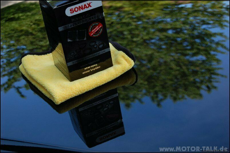

Danach ging es zur eigentliche Sache, warum der Termin bei mir statt fand. Dazu muss ich aber schnell etwas ausholen und zurück Denken.
Er war vor einigen Wochen auf der Tuninig-World Bodensee und hat sich dort etwas umgeschaut, bis er zum Sonax Stand kam und dort die kurzen Höschen gesehen hat bzw. die Damen. Und wie Mann so ist, hat er sich vor lauter Blindheit bekehren lassen und hat eine Dose Wachs gekauft und mir das dann vorgeschwärmt. Naja, die Dose hätte er auch von mir bekommen können, umsonst.
Aber was soll es😉
Damit er dann später von dem Produkt nicht enttäuscht sein wird, habe ich ihm den Termin gesetzt und zeige nun "was wie wo" mit dem Wachs gemacht wird am Lack. Nach kurzer Einweisung durfte er selber ran.
[bild=8]
[bild=9]
[bild=10]
Umgesetzt wurde das was ich gezeigt habe sehr gut und dafür wurde er dann auch später beim auspolieren nach einer Wartezeit belohnt. Übrigens das auspolieren wurde mit ca. 20 Stück Ferry-Bee gemacht 😁.
Als das soweit geschehen war. gab es noch den Schwellerbereich der Versiegelt wurde.
[bild=11]

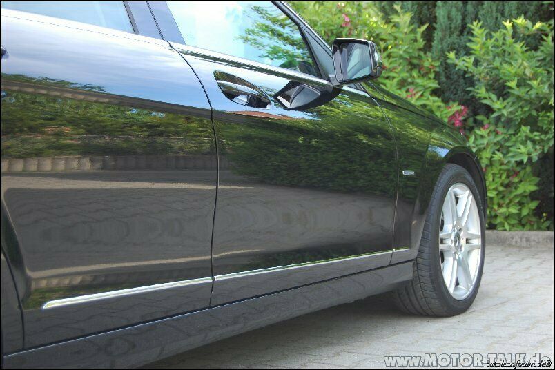

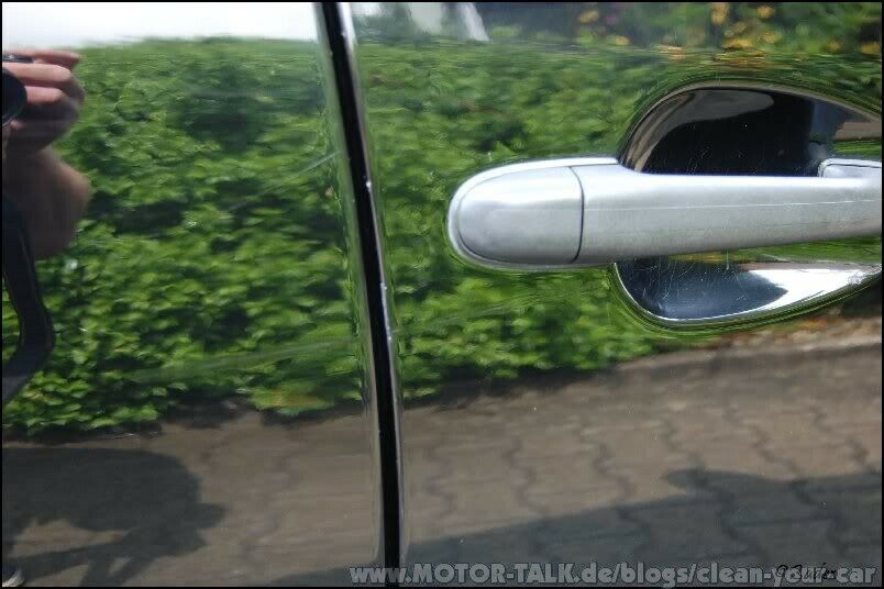

Nun dachte er das alles vorbei ist und der Wagen schön glänzt, aber ohne mich 🙄 , da das Wachs jetzt etwas nachgeschwitzt hat, mussten wir noch einen Rund nachpolieren mit den Quick-Slicks und erst jetzt zeigt das Wachs was es in sich hat. Glanz und Glätte wurden immer besser und er kam aus dem Staunen nicht mehr raus 😛
[bild=12][bild=13][bild=14][bild=15]
[bild=16][bild=17][bild=18][bild=19]

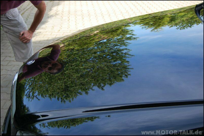

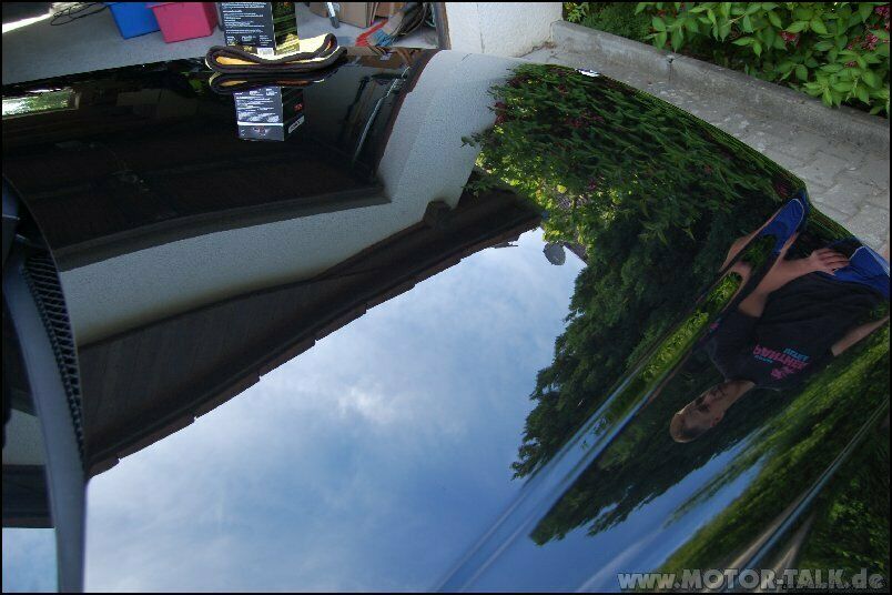

Es war jetzt nicht die Große Aufbereitung wie ich das sonst mache, den das hätte der gute nicht ausgehalten. Er war nach den knapp 6 Stunden eh schon fertig und freute sich auf das Weizen nach der Arbeit 😁.
Aber er musste zugeben, das es sich gelohnt hat und er auch nun versteht was hinter einer sauberen Autopflege steht!!
Ich selber wusste ja was beim Sonax Wachs raus kommt, wenn die vorarbeit stimmt. Weiters musste er auch zu geben, das er der Meinung war, viel Wachs hilft viel und schützt auch besser 😰😕. Naja, den Zahn habe ich ihm gezogen und wir haben die Dose ninimal angekratzt für das wachsen 😉.
Für mich war es auf jedenfall ein voller Erfolg und den Tag habe wir später bei Steak und Weizen im Biergarten ausklingen lassen 😁😁.

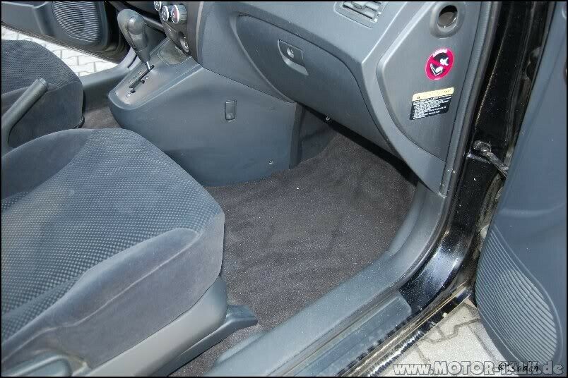

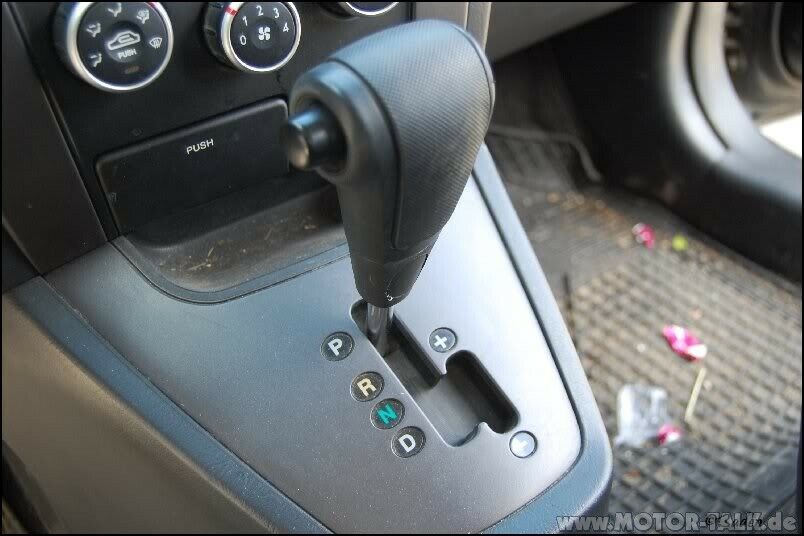

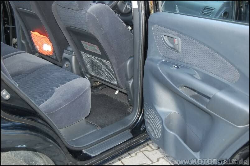

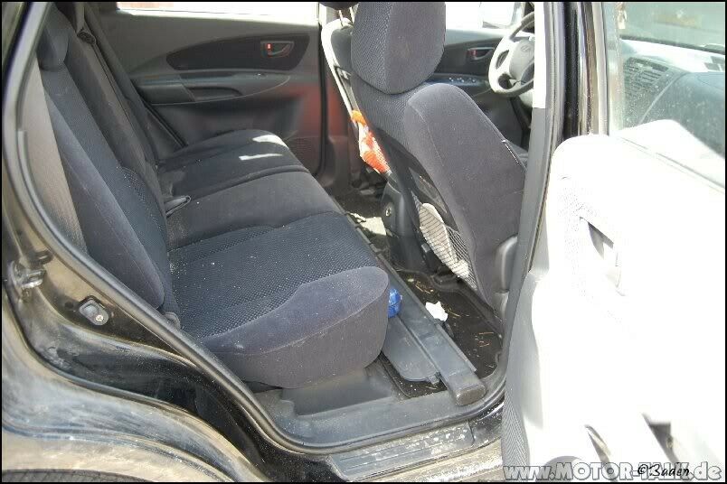

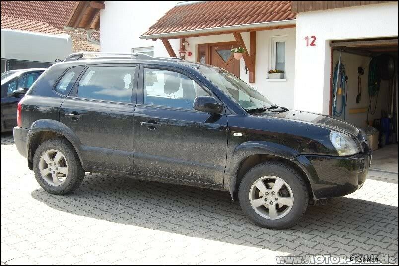

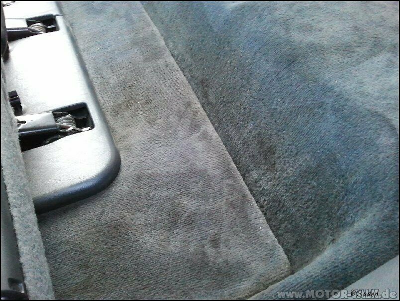

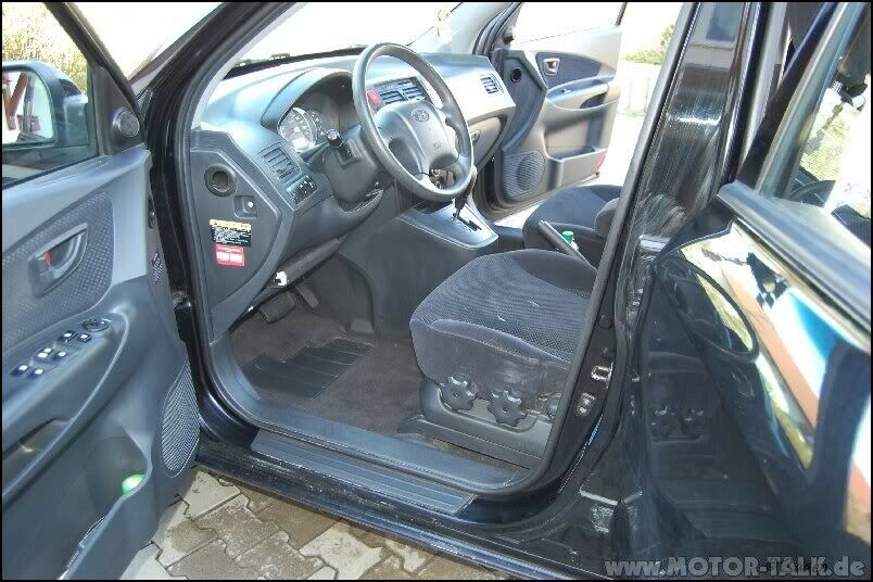

in dem Beitrag spielt nun mal mein Pflegeobjekt die Hauptrolle, das ich mir letztes Jahr zugelegt habe 😁

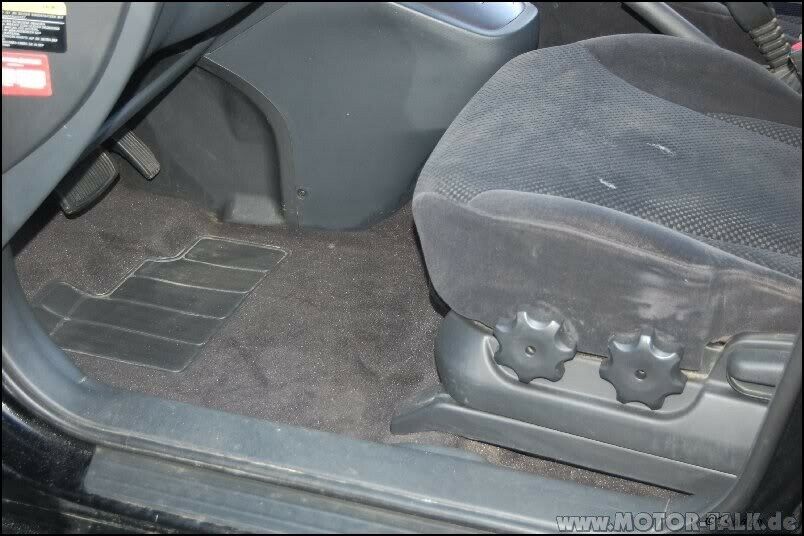

Hatte mir ja vor Anfang 2012 ein neues Pflegeojekt bzw. Spielzeug zum fahren zugelegt. Nur so richtig gefällt mir das noch nicht, da der Vorbesitzer davon nichts hielt und nur durch die Waschanlage fuhr 😰.

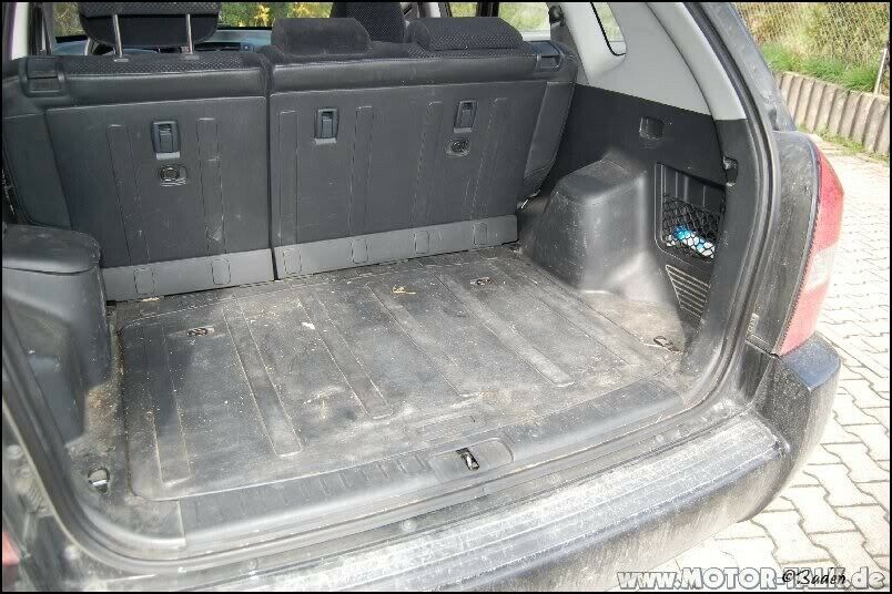

Klar habe ich den Wagen nach dem Kauf erst mal soweit ausgesaugt, damit ich mich etwas wohler fühlen konnte. Erste Schritte waren dann auch gleich die Aufbereitung des Lenkrades (siehe Beitrag im Blog). Und so nutzte ich das erste schöne Wetter im Frühjahr 2012 um endlich mal richtig klar Schiff zu machen. Und das war auch bitter notwendig wenn man mal hinter die Kulissen schaut 🙄
[bild=1]
[bild=2]
[bild=3]
[bild=4]

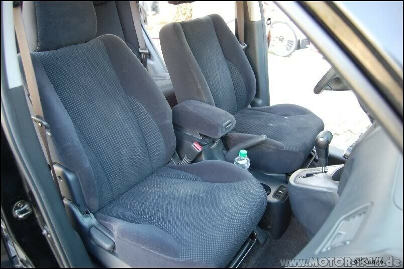

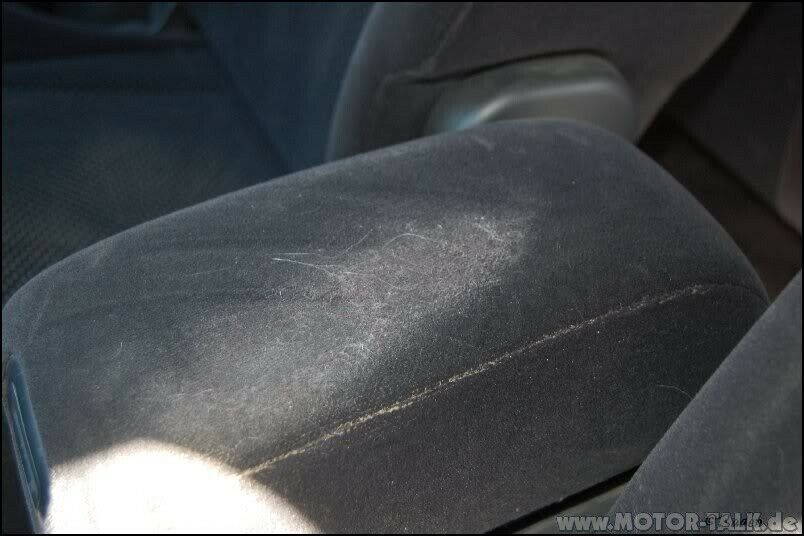

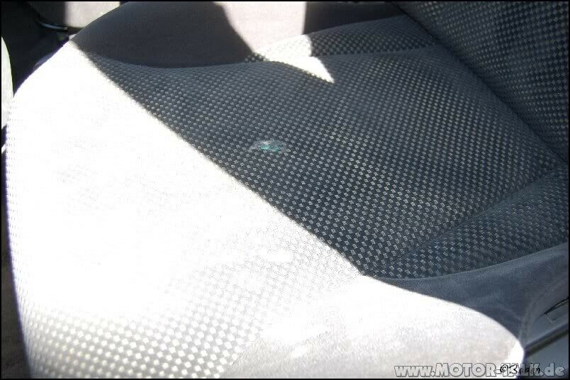

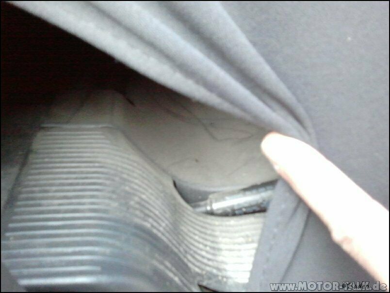

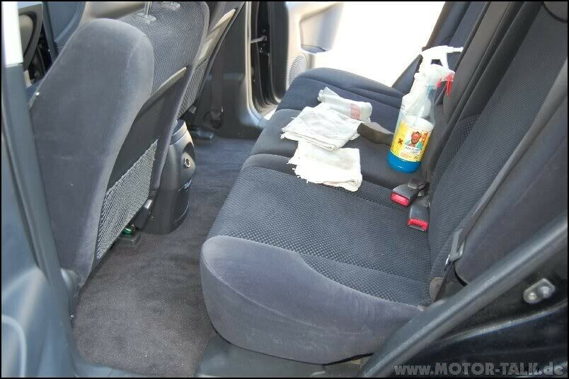

Überall war noch der Dreck der vergangenen Jahre zu sehen. Im Fußbodenbereich waren zum Teil so braune Flecken die nicht einmal die Tornador mit Zitronenreinger auf anhieb schaffte. Da fiel mir noch ein, das ich mal vor einiger Zeit Schaumsprayer angeschafft habe (siehe Blog).
[bild=5]
[bild=6]
[bild=7]

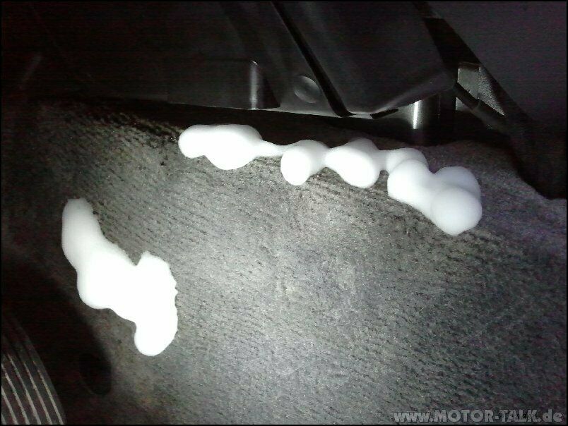

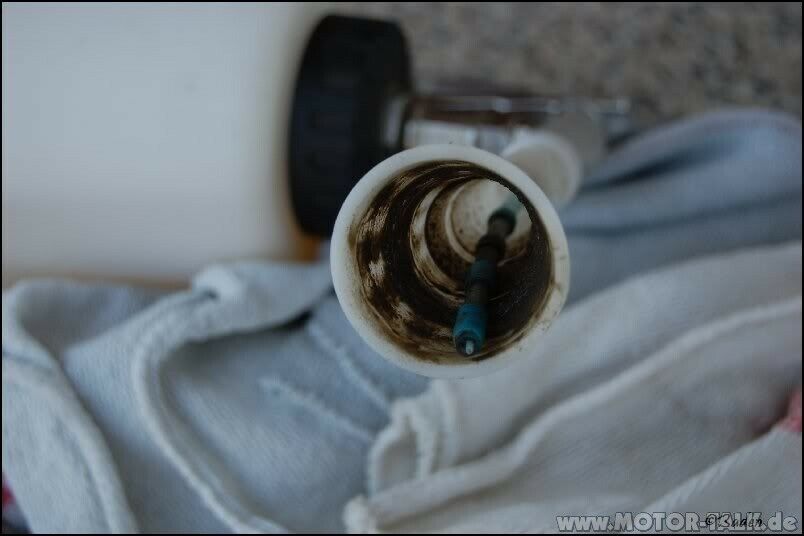

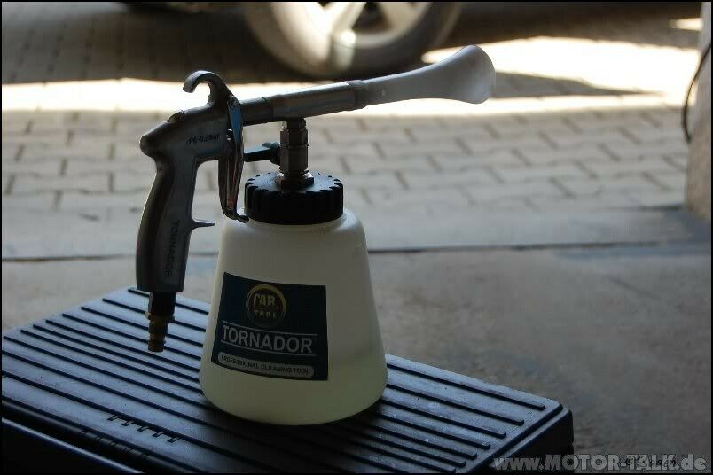

Der APC Schaum kam auf die entsprechenden Stellen und wirkte ein paar Minuten ein (verteilt mit der Meguiars Bürste). Anschließend bin ich dann mit der Tornador eine Runde drüber.
[bild=8]
Aber auch beim Kunststoff bin ich mit der Tornador drüber gegangen da der Schmutz doch schon lange lag und auch hartnäckig war.
[bild=9]
Wie man nun sieht, kann sich das Resultat sehr gut sehen lassen
[bild=10]
[bild=11]
Somit liesen sich die Flecken sehr gut entfernen, das war es aber noch lange nicht.
Und wie immer habe ich auch einen Helfer, der mir zu Seite steht und gewisse arbeiten ausführt 😁
[bild=12]
Was nun die Reinigen des restlichen Kunststoff angeht und des Leders, so kam jeweils einen Mischung aus APC 1:4 und 1:10 zum tragen, da doch die ein oder andere Stelle richtig versifft war.
[bild=13]
Auf den hellen Stellen lies sich die Reinigungsaktion sehr gut sehen.
Selbst beim reinigen des Leders verfärbte sich der weise Schwamm recht schnell. Nach dem trocknen mit einem weichen MFT wurde das KC Lupi als Schutz für das Lder aufgetragen. Das saugte das Mittel so richtig auf.
[bild=14]
Sah dann auch im ersten Moment so richtig glänzend aus. Aber nach einer guten Ablüftzeit und dem drüber wischen mit einem flauschigen MFT kam der seidene Effekt vom Leder zurück. Jetzt sieht es auch wieder nach dunklem bzw. schwarzem Leder aus.
[bild=15]

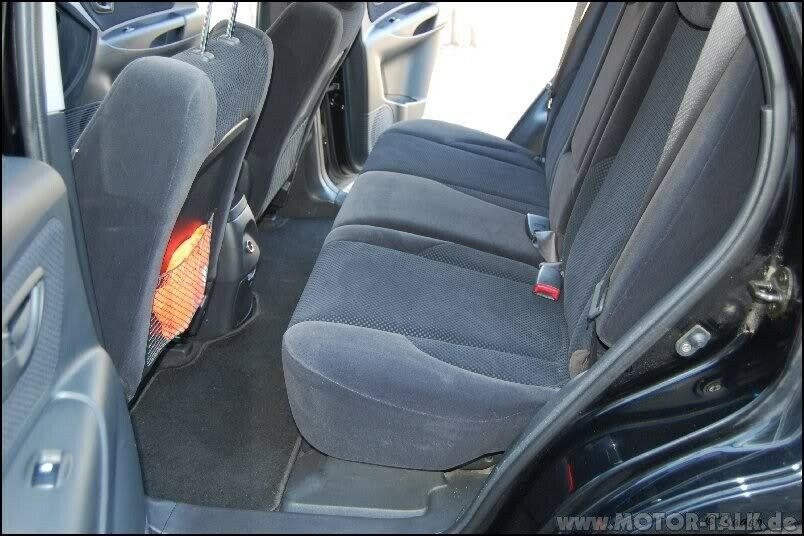

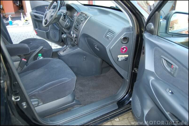

Und zum Shluß noch das ganze auf einen Blick, nach guten 6h arbeiten
[bild=16]
[bild=17]
[bild=18]
Jetzt fehlt nur noch aussen und das gibt es in einem weiteren Beitrag zu lesen 😎

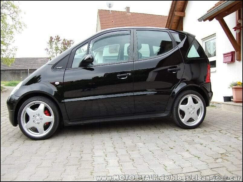

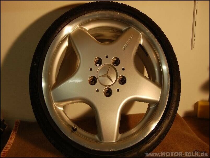

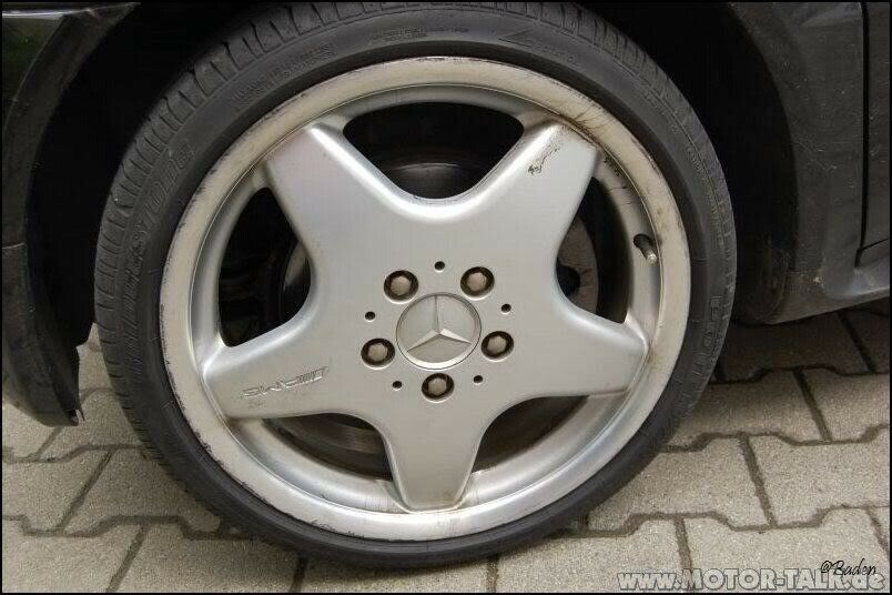

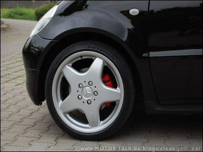

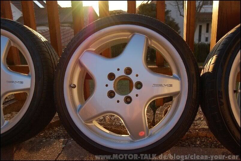

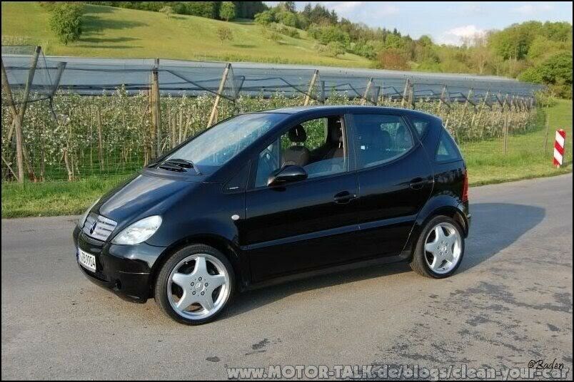

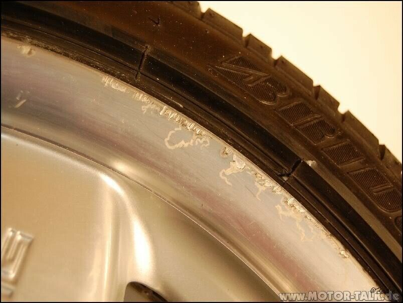

Die Felgen stammen von meiner ehemaligen A-Klasse (siehe Blog Beitrag ) und das ganze war eine schöne Winterarbeit im Hobby Keller.
Und zum zum Lesestoff 😎

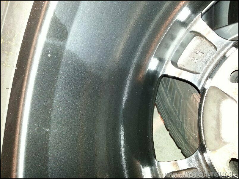

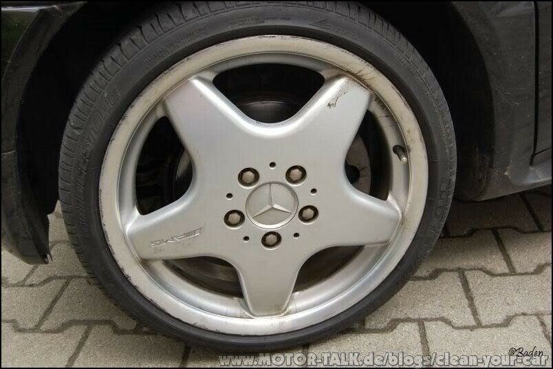

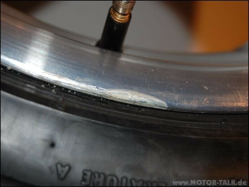

Da es nun so langsam Zeit wird mich um die Alu´s von der A-Klasse zu kümmern, habe ich mich dem jetzt angenommen. Den die sehen ja leider so aus😰
(stand Frühjahr 2010)
[bild=1]

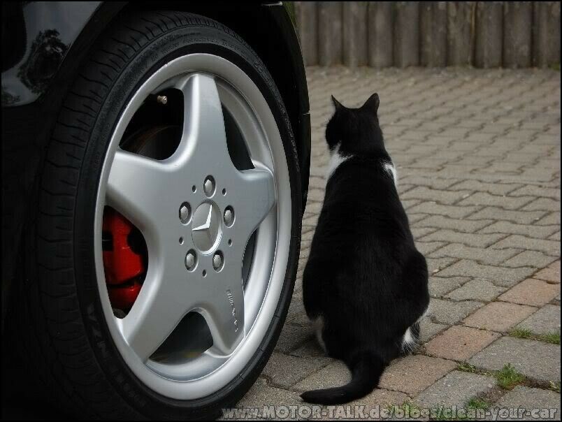

In der Zwischenzeit wurde die Felge ein paar mal gepflegt, um den Gesamteindruck etwas zu mildern. Aber das reicht mir leider immer noch nicht, da der Klarlack angegriffen ist durch Bordsteinschäden.
[bild=2][bild=3][bild=4]

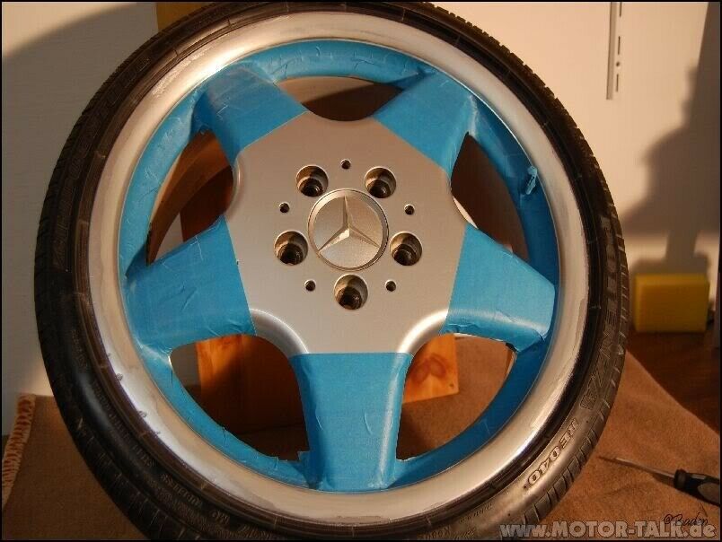

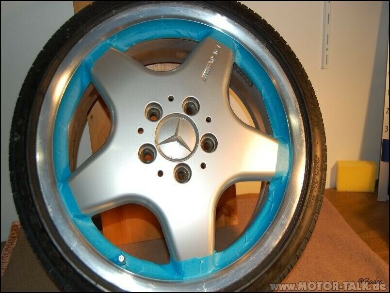

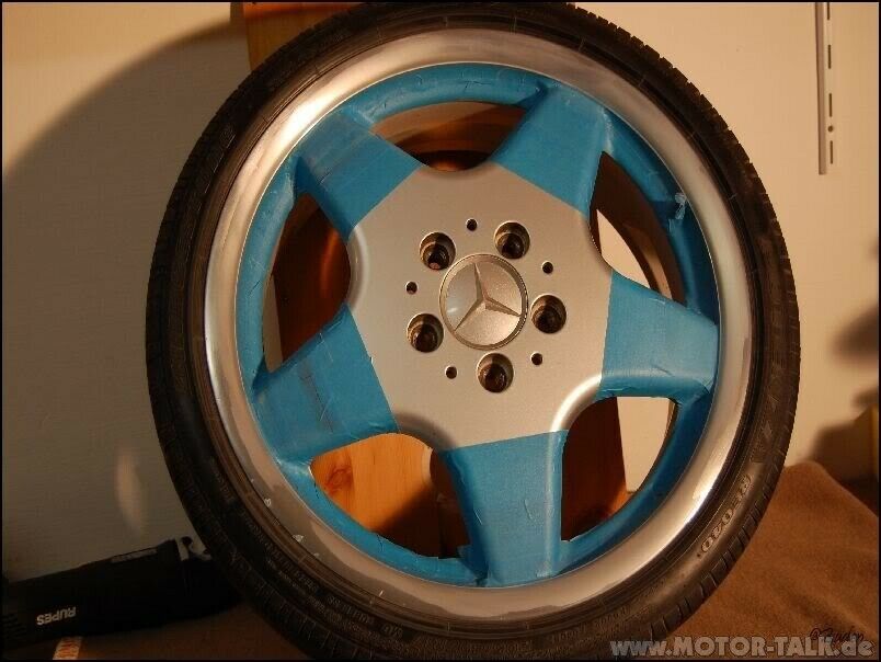

Ich war immer noch am überlegen, Reifen runter und Pulverbeschichten oder selber angreifen. Da die Reifen doch noch etwas Profil haben und ich zur Demontage/ Montage der Reifen die Maschine nicht in der Werkstatt habe, so entschied ich mich selber das ganze an zu gehen. Es soll ja nur der unschöne Bereich wo der Klarlack weg ist, ausgebessert werden. Den Rest der Felge wollte ich so in dem Look lassen, da der soweit in Ordnung ist 😉
Somit wurde der Bereich zum bearbeiten entsprechend abgeklebt. Dazu eignet sich das Blaue 3M Klebeband am besten.
[bild=5]
Für das anschleifen entschied ich mich für ein gröberes Schleifpapier (P120). Vorsichtig angefangen merkte ich gleich, hier geht was. Zwischendurch musste der schon Unterwanderte Klarlack mit einem Schaber gelöst werden.
Geschliffen wurden die Stellen soweit, bis der Klarlack sich nicht mehr von alleine löste.
[bild=6]

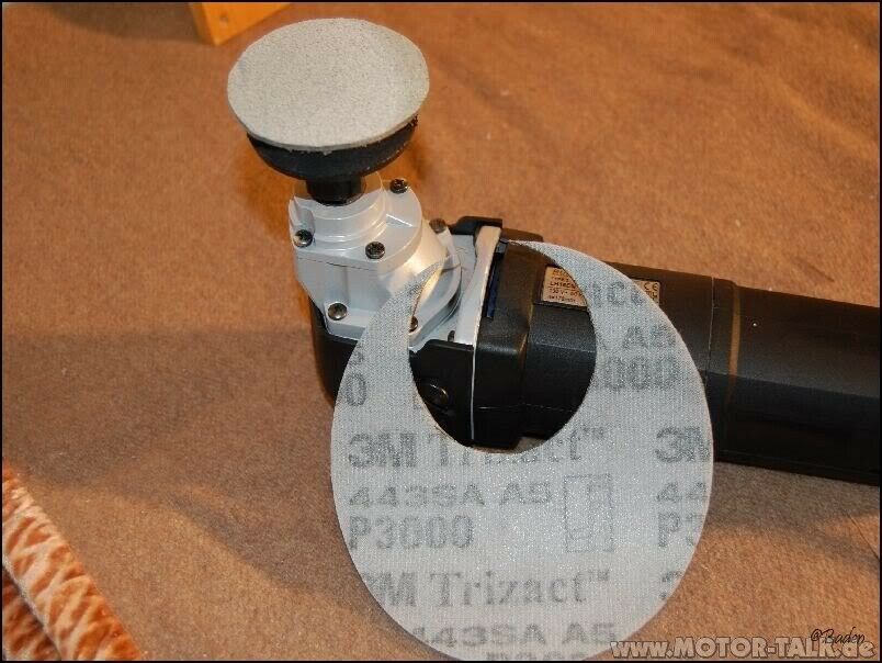

Nach dem dieser Vorgang fertig war, wollte ich jetzt mit feinerem Schleifpapier an die Sache ran gehen. Hierzu habe ich vor erst mit einer Trizact 3000 Scheibe einen Versuch gemacht. Dazu wurde in der Größe 80mm ein Pad ausgeschnitten, damit es auf den kleinen Polierteller passt. Anfänglich ging da ganz gut mit dieser Kombination.
[bild=7]
Nur die Scheibe setzte sich so langsam zu und es schmierte nur noch. Somit hat sich das auch erledigt.
Also nahm ich ein 3M Schleifflies zur Hand um den nächsten Schleifvorgang zu machen (Schleifflies nehmen wir auch zu Vorbereitung der Dichtflächen von Alu). Mit etwas Druck und Geduld, konnte sich das Resultat sehr gut sehen lassen.
[bild=8][bild=9]
Anschließend wurde der überflüssige Staub mittels Druckluft entfernt und das ganze mit Isopropanol Mischung gereinigt.

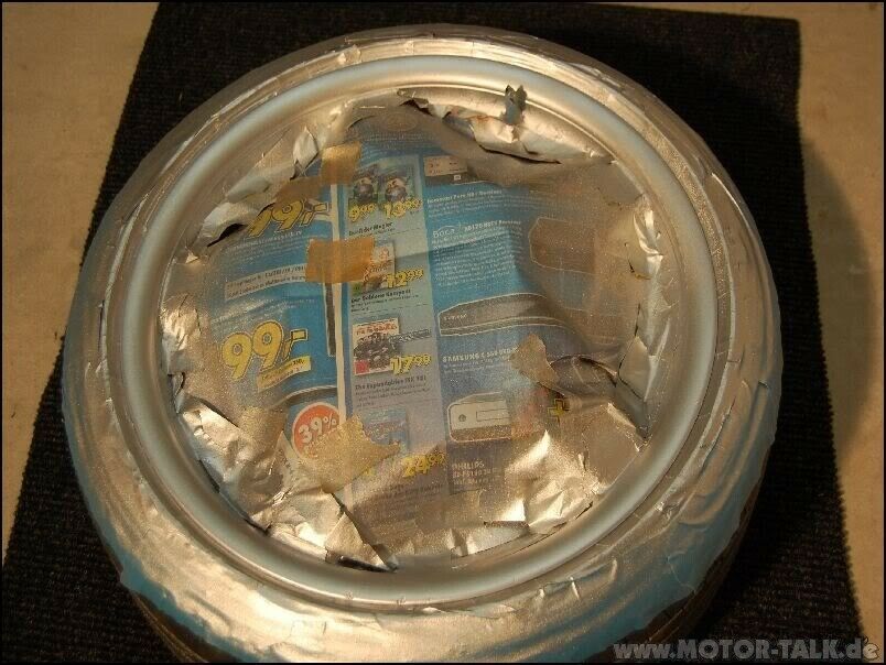

Die Vorbereitungen waren damit erledigt und ich konnte das ganze für das lackieren vorbereiten.
[bild=10]
Als Farbe hatte ich Felgensilber da, das dann auflackiert wurde. Bevor ich aber lackiert habe, wurde das ganze etwas mit dem Heißluftfön vorgewärmt. Die Temperaturen sind ja nicht gard so besonders!!
[bild=11]
Im Anschluss habe ich das ganze noch etwas mit Wärme zu besseren Trocknung versehen. Leider ist mir beim lackieren ein kleiner Fehler unterlaufen und so gab es eine Lacknase. Mal sehen, ob die sich später noch beheben lässt.

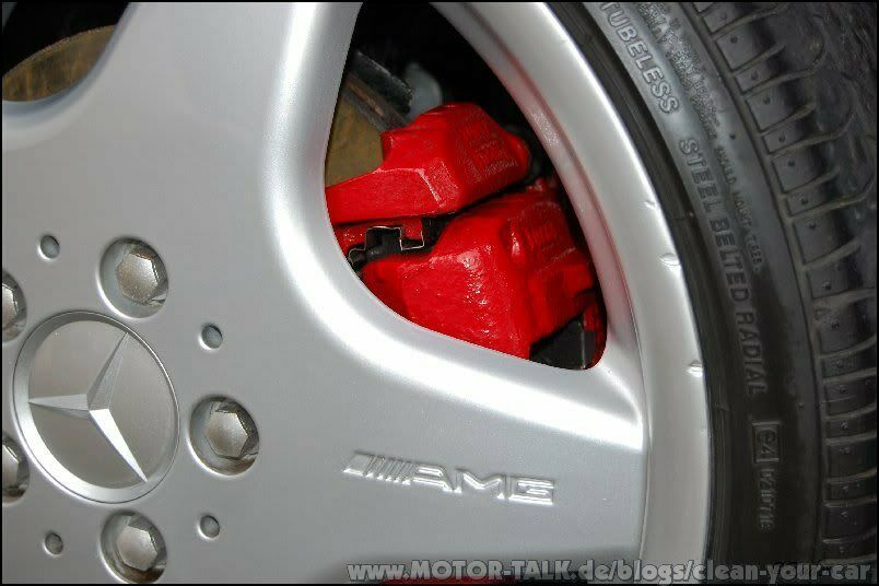

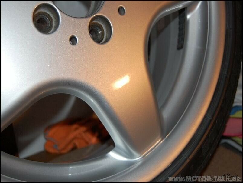

Nach einer ausreichenden Trockenzeit mit Wärme wurde das ganze abklebe Material entfernt, damit ich das Ergebnis betrachten konnte.
[bild=12][bild=13]
Kann sich soweit sehen lassen :thumbup: :thumbup:

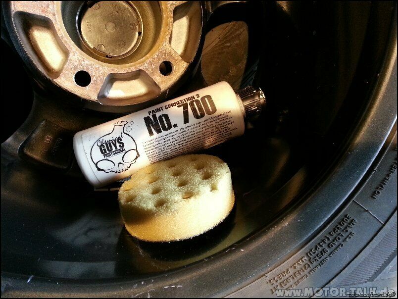

Jetzt konnte ich mich dem Rest der Felge zuwenden, damit der Gesamteindruck dann stimmt. Mit der Kombination Orange KC-Pad und der Paintconection-Serie ging es an das aufbereiten. Im Felgen Innenbereich musst ich noch einmal mit einem MFT und IPA letzte Spuren beseitigen, bevor ich polieren konnte. Die Felgen wurden leider früher bei der Montage falsch aufgespannt und somit hatte ich einige Spuren zu beseitigen im Alu.
Zum Schluss habe ich den lackierten Silberstreifen mit einem Schwamm aufpoliert. Somit konnte ich die Lacknase etwas verschönen.
Als Schutz kam auf die Außenseite das Chemical Guys Wheel-Wax und Innen das Jet-Seal 109 (vorerst 2 Schichten). Und das kann sich sehen lassen
[bild=14][bild=15]

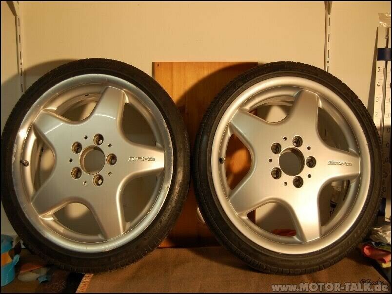

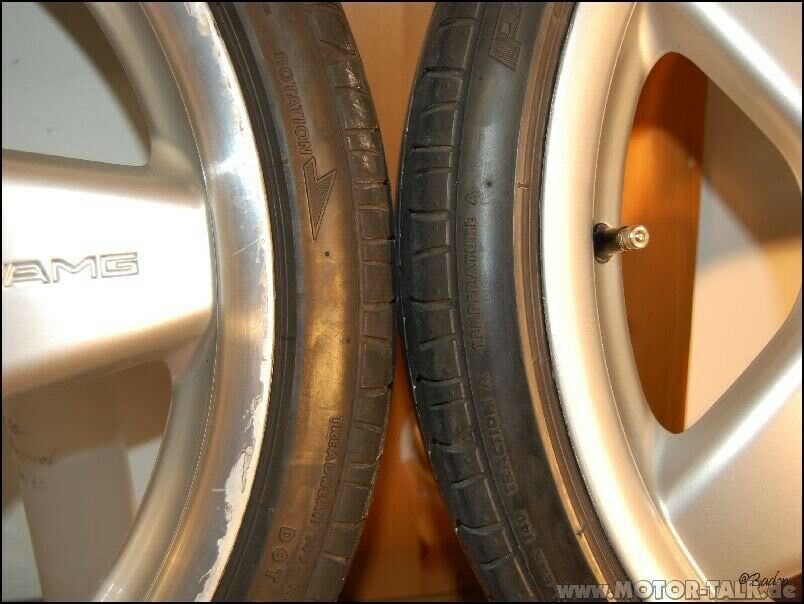

Und hier mal zum Vergleich mit der noch anstehenden nicht gemachten Felge
[bild=16][bild=17]
Ich bin der Meinung, die Aktion hat sich gelohnt.
Die Felge steht jetzt in einem ganz anderen Licht da. Das ganze wird jetzt noch an den anderen 3 Felgen so durchgeführt 😁

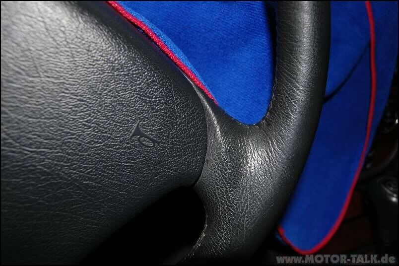

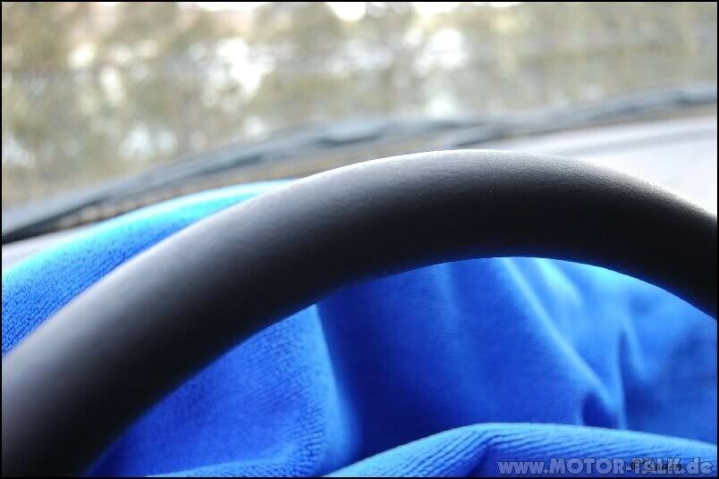

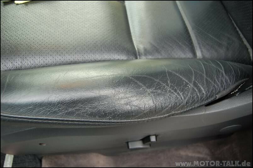

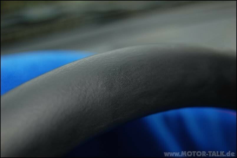

Hier kommt meine Erfahrung zum Thema Färben von Leder und das ganze auch noch an einem Lenkrad 😉. Das ganze Thema habe ich vor 1. Jahr durchgeführt und es musste letztendlich im Langzeittest alles unter beweis gestellt werden.
Zum Thema:

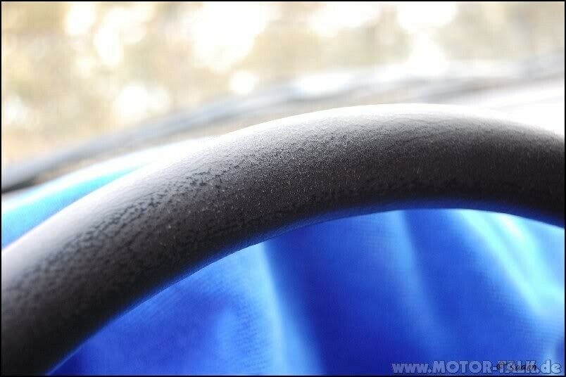

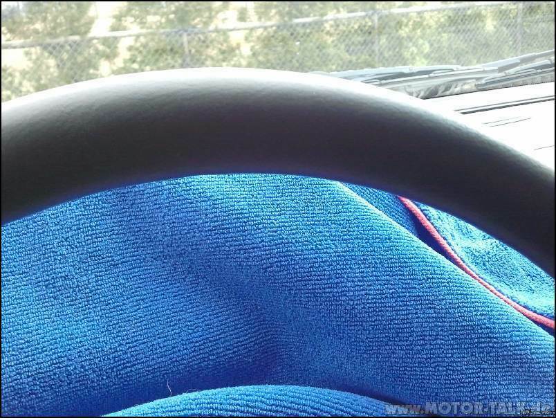

Ich habe/ hatte ein abgegriffenes Lenkrad, aber das Leder ist soweit noch gut in Schuß und vor allem noch weich und griffig wie es sich für ein Lenkrad gehört. Von daher mache ich erst den Versuch mit dem Restaurieren, bevor ich an das ersetzten denke (der Lern- und Spaßfaktor ist doch das was wir suchen 😁 ).
[bild=1][bild=2]

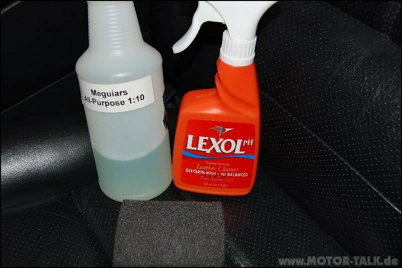

Die ersten Versuche habe ich mit APC und einem Lederreiniger gemacht um zu sehen ob ich so weiter kommen. Einen kleinen Schritt hat es mich weiter gebracht wenn ich mir den Schmutz so ansehe.
[bild=3][bild=4]
An der oder den abgegriffenen Stellen ist das Leder nun rauer und ich bekomme das trotz Lederversiegelung nicht ganz hin.
[bild=5]

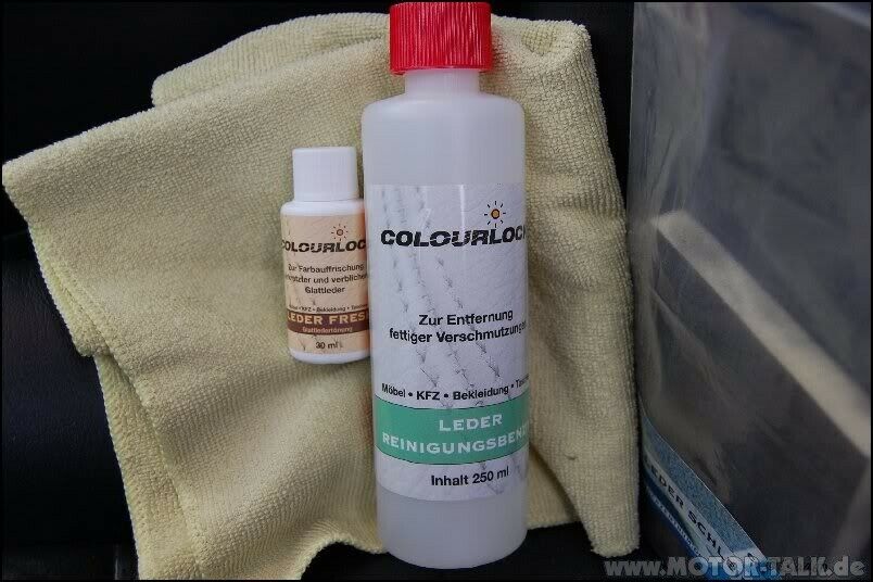

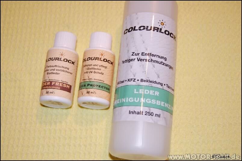

So habe ich erst mal das Lederzentrum angeschrieben mit Bild. Kam dann auch recht schnell eine passende Antwort mit Produktvorschlagen. Die Mittel habe ich mir gleich geordert und so werde ich mich die Tage an die arbeit machen.
[bild=6]

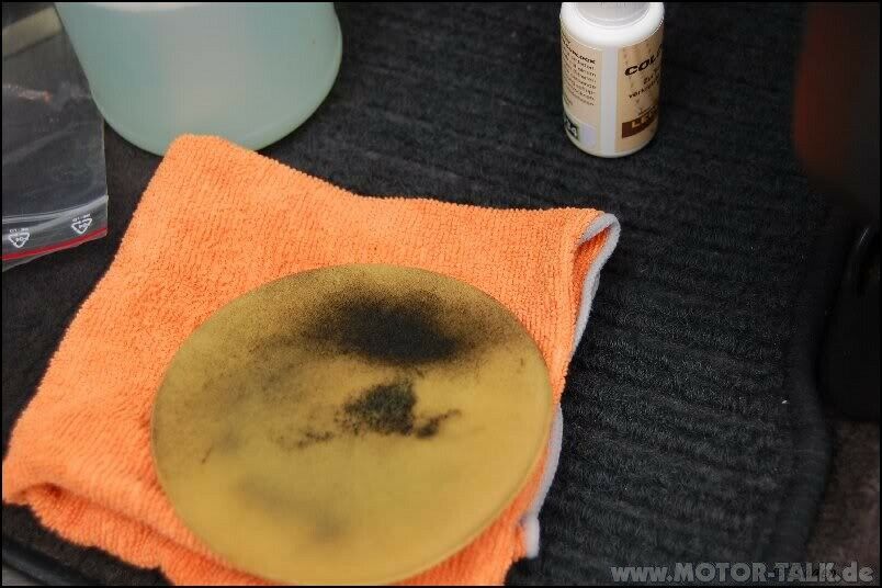

Das Lenkrad wurde noch einmal gründlich gereinigt, so das sich auch die leichten Fasern aufstellen konnten bzw. ich die Problemstelle besser behandeln kann.
[bild=7]

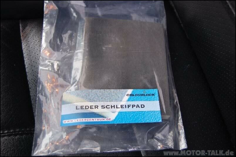

Meine sogenannte Defekte Stelle wurde mittels Lederschleifpad angeraut, damit sich später das Färbemittel besser verbinden/ eindringen kann.
[bild=8]
Die Stellen wurden unter leichten Druck und kleinen Bewegungen geschliffen. Hierzu muss man schon etwas geschick haben um nichts kaputt zu machen. Also immer mit Vorsicht an die Sache ran gehen!!
Anschließend wurde das ganze mit Lederbenzin gereinigt.
[bild=9][bild=10][bild=11]
Das fühlte sich schon einmal nicht schlecht an 😉

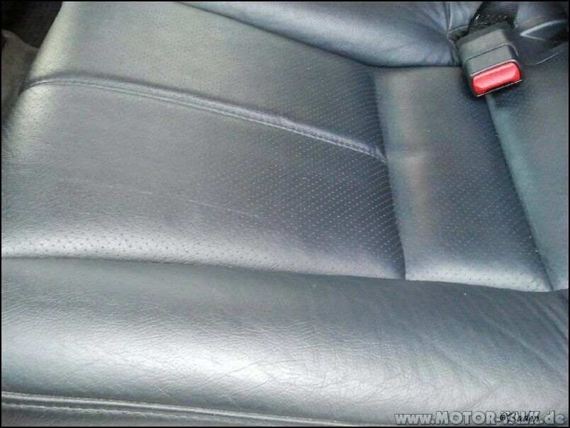

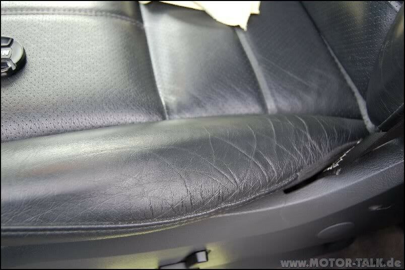

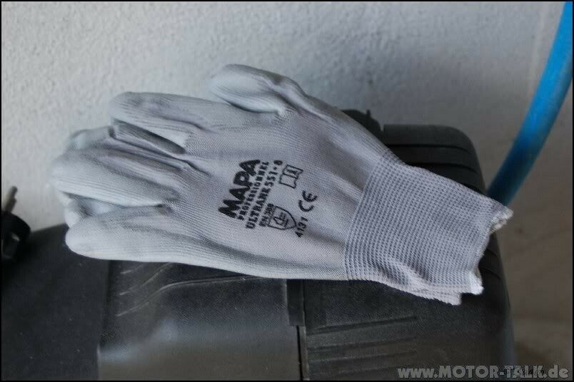

Da es nun an das Färben geht, habe ich mich zuerst an einer Teststelle geübt. Dazu habe ich die gleiche Vorbereitung an der Sitzwange gemacht, wo der Leder leichte Risse aufwies. Die wurden beseitigt.
[bild=12][bild=13]
Zum Färben selber kann ich nur sagen bzw. raten, Handschuhe sind pflicht 😁
nach dem Färben
[bild=14][bild=15][bild=16]

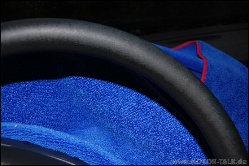

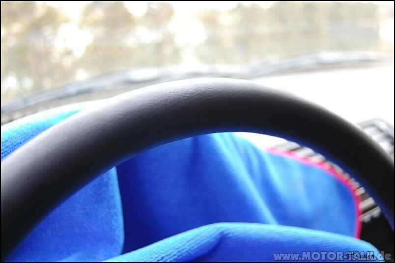

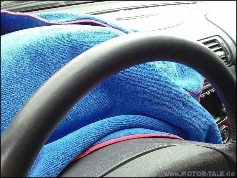

Sieht doch richtig brauchbar aus, einen leichten Farbunterschied kann man auch erkennen.
Aber nun zurück zum Lenkrad, dort bin auch genauso vorgegangen wie am Sitz
Das Färbemittel wurde so aufgetragen wie in der Anleitung steht und anschließend auch gleich mit einem Haushaltsfön getrocknet, so das es im Anschluss schon Griff fest ist. Das ganze trocknet nun jetzt gut 24h bevor ein weiterer Schutz drauf kommt (war der Tipp vom Lederzentrum).
Das Leder an dieser Stelle fühlt sich nun wieder ganz anderst an, also sowie an den guten Stellen am Lenkrad.
Fazit bis jetzt, der Eingriff hat sich gelohnt und war vorerst die günstigere Lösung
[bild=20][bild=21]
Also bis dato hat sich noch nichts verändert, d.h. das Färbemittel hält immer noch trotz der Beanspruchung

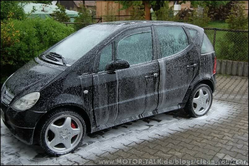

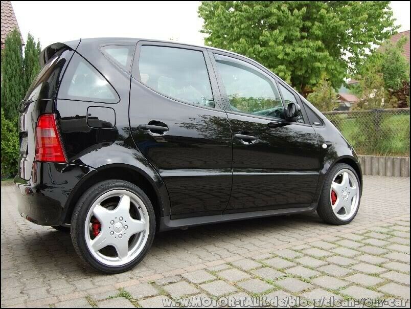

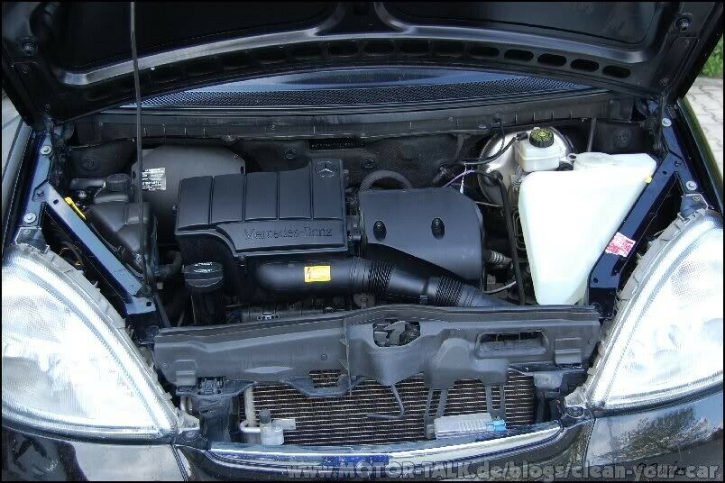

machen wir erst mal einen Rückblick wie ich den Wagen damals übernommen habe. Der Lack war vollkommen runter gewirtschaftet bzw. Stumpf und auch die Felgen sahen aus als ob sie die besten Tage gesehen haben 😠
[bild=1]
[bild=2]
Damals habe ich dann 2 Tage investiert und den Wagen wieder kurzfristig Salonfähig für die Straße gemacht 😉
[bild=3]
Das konnte sich so erst einmal sehen lassen, aber ich selber war irgendwie nicht ganz 100 Prozent damit zufrieden. Es waren einfach noch zu viele kleine Baustellen die meine Aufmerksamkeit benötigen und diese wurden nun Stück um Stück in Angriff genommen.

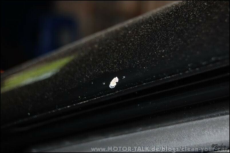

Als erstes nahm ich die Steinschläge auf der Motorhaube in Angriff, die so zu sagen auch als Versuchsobjekt dienen. Sollte es nicht klappen so geht die Haube zum Lackierer oder sie wird ausgetauscht. Von daher habe ich hier eine Sorge weniger ob es klappt oder nicht 😉
[bild=8]
[bild=9]
Die Stellen wurde entsprechend vorbereitet und dann mit Lack wieder aufgefüllt. Um den Trocknungsprozess zu beschleunigen wurde das ganze mit einem Heißluftfön angewärmt und ließ das ganze jetzt auch erst mal so ruhen.
[bild=10]
Das ganze wird jetzt noch Naßgeschliffen und anschließend poliert 😉

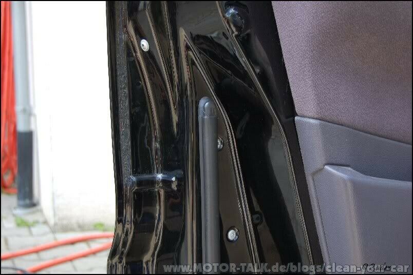

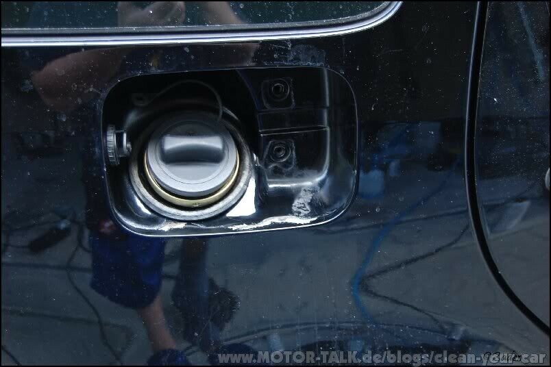

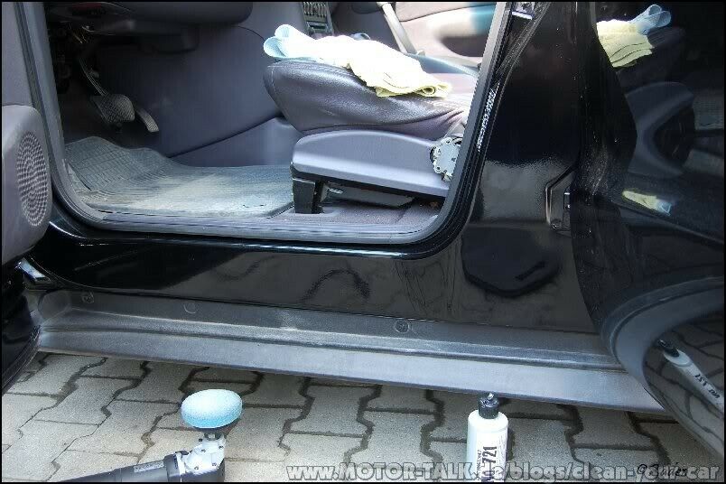

Das Hauptaugenmerk legte ich aber erst einmal auf die Tür Kannten bzw. Einstiege, da sich hier einiges angesammelt hat. Die wurden erst mal gründlich gereinigt bzw. entfettet mit Rotweiss Aktiv-Schaum.
[bild=11]
Hier entstand eine Roststelle die ich beseitigt habe. Aber auch andere Spuren waren noch zu finden 😰
[bild=12]
[bild=13]
[bild=14]
Damit die Arbeit auch etwas zügig voran kommt, gab es wieder Unterstützung vom Junior 😁 und das wurde naklaro auch überwacht.
[bild=15]
Es geht halt einfach nichts über 2 weitere Hände die einem helfen wenn die Zeit fehlt, den eingeplant hatte ich den ganzen Tag heute. Aber wie es kommen mag, kam was dazwischen und zwar der Kauf eines Wägelchen 😁 (dazu kommt dann noch was sobald das gute Stück zugelassen auf den Hof seht )
So konnte ich die großen Stellen mit der Rota und der CG Paintcorrection 721 (muss ja auch mal aufgebraucht werden) bearbeiten während er die kleinen Stellen mit einem Polierschwamm und der Rotweiss Antihologramm machte. Hier wurde nur Schadensbegrenzung betrieben bzw. es sollte alles sauber und anschließend versiegelt werden. Somit kann sich der Schmutz nicht richtig ablagern und ich kann leichter entfernen bzw. die Stellen lassen sich leichter reinigen.
[bild=16]
[bild=17]
Als Schutz für die nicht so zugänglichen Stellen nahm ich das Rotweiss Sprühwachs und für den Rest das CG Black Light.

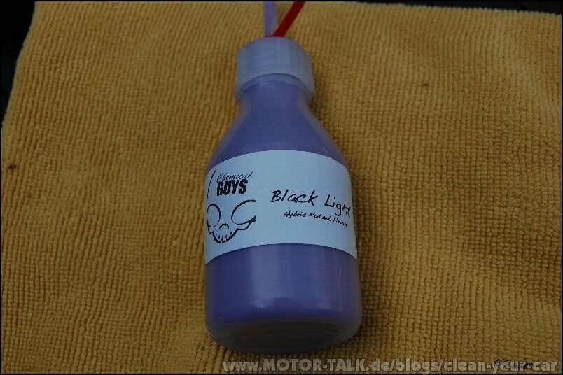

Der Duft vom Black Light ist nicht anderst wie die Restlichen CG Produkte. Es lies sich sehr einfach auftragen (man kommt mit einem Haselnuss großen Klecks sehr weit) und nach der Trockenzeit wie Staubwischen abnehmen. Der daraus resultierende Glanz und aber auch die Glätte sind sehr gut.

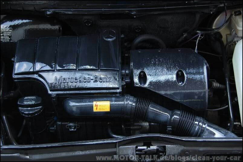

Nachdem das erledigt war, blieb noch was Zeit um mich mit dem Motorraum zu beschäftigen. Das ganze habe ich mit dem Rotweiss Aktiv-Schaum gereinigt und hinterher mit dem KC Motor-Plast eingesprüht. Ostern war zwar vorüber aber dennoch ist es immer wieder eine Überraschung nach der Wartezeit.
[bild=20]
[bild=21]
[bild=22]
Während das Motor-Plast wirken kann, nahm ich mir noch den Tankdeckel vor. Aber auch hier gab es eine kleine Überraschung, den so langsam macht sich das Alter bemerkbar bzw. der Pfusch in der Produktion. Was soll´s da musste ich durch den ich will das so ja nicht stehen lassen.
[bild=23]
So wurde die Tankklappe kurzer Hand demontiert, damit ich besser arbeiten konnte.

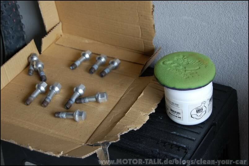

Aber auch die Radschrauben bekamen noch etwas Kosmetik 😉

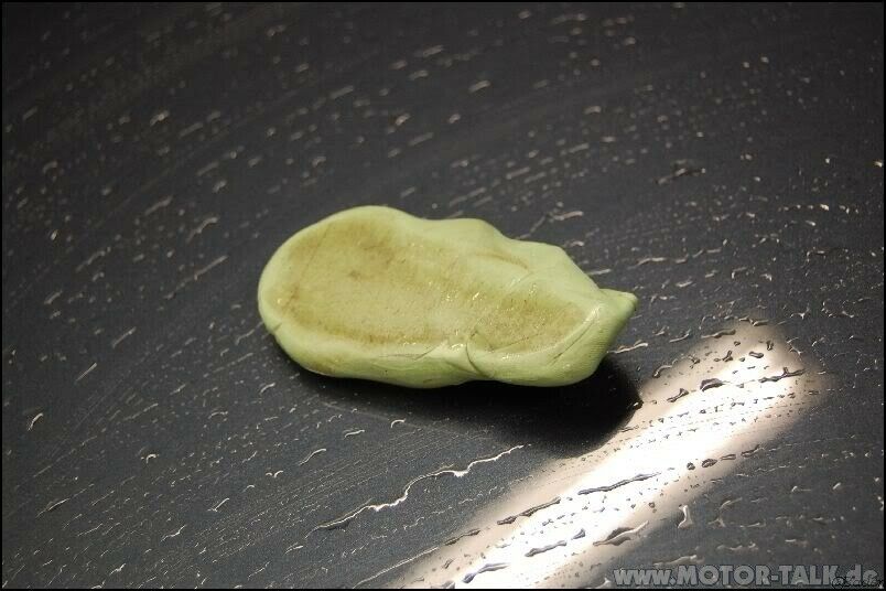

Nach dem nun beide Seiten gemacht waren, gab es die große Wäsche bzw. Schaumparty mit dem Camasol Foam und einem Schuss Universalreiniger in der Foam Lance.
[bild=33]
Das ganze wurde 2 mal so gemacht mit einem Zwischengang kneten, da der Winter ordentlich Spuren hinterlassen hat.
[bild=34]
Leider hat nicht nur der Winter seine Spuren hinter lassen, an der C-Säule hat mir jemand einen schönen Kratzer verursacht. Was aber genauso schlimm ist, wenn jemand versucht seine Spuren zu beseitigen bzw. zu tarnen!
Man schaue 😰
[bild=35]
Aber der Übeltäter wurde gleich entlarvt und zur Rede gestellt, Frauchen hat es halt gut gemeint und selber mal Hand angelegt. Nur das hier ist halt nun mal nicht bloß Fingernägel anpinseln.

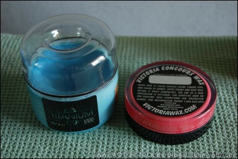

Da nun so langsam die Zeit kommt das Finish zu machen, kommt auch die Überlegung was soll drauf kommen.
Nach kurzer Überlegung wusste ich was drauf soll
[bild=47]
Im unteren Bereich kommt das Zymöl Titanium drauf und für den Rest gibt es das Victoria Concours Wax. Vorbereitet wurde das ganze mit dem Dodo Lime-Prime. Die Wachse wurden jeweils mittels Pad aufgetragen da die Zeit knapp wurde wegen dem Wind und dem Blütenstaub. Nach der Ablüftzeit ließen sich bei Wachse wie gewohnt spielend abnehmen.
Und was dabei raus kam, seht ihr nun selber

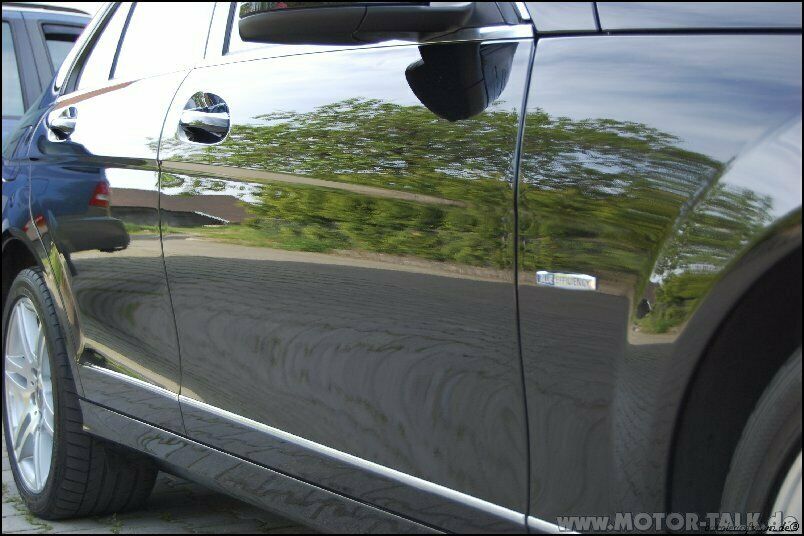

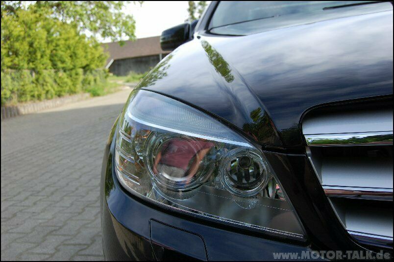

Heute bin ich noch dazu gekommen ein paar Bilder bei anständigem Tageslicht zu machen. Hoffe man erkennt noch was, weil der Blütenstaub wieder zugeschlagen hat.
[bild=53]
[bild=54]
[bild=55]
[bild=56]
[bild=57]
[bild=58]
Ich hoffe das euch der kleine Beitrag gefallen hat und vor allem das was nun daraus geworden ist 😉

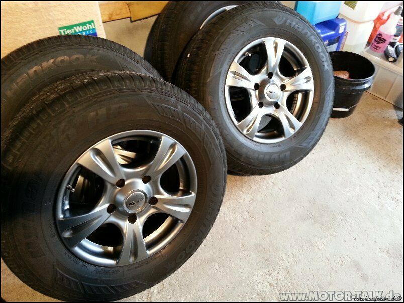

...jetzt ist auch schon der Monat Mai zu Ende und das Wetter will einfach nicht besser werden 😠😠
Somit bleibt einem nichts anderes übrig wenn man keine Große Garage oder Halle hat, arbeiten zu erledigen die auch einmal erledigt werden müssen 🙄

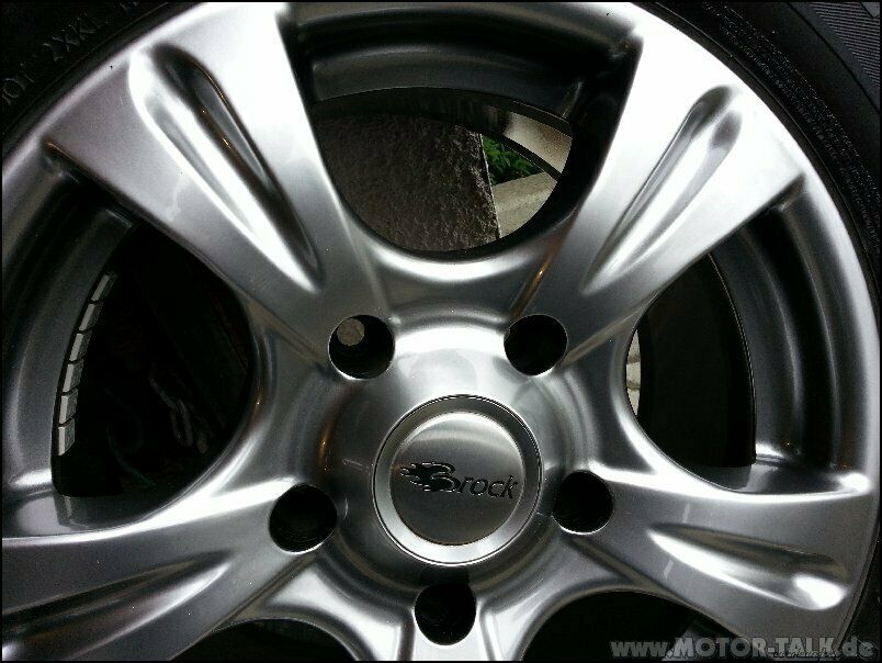

Und das ist nun mal das pflegen der Sommerreifen für meinen zweiten Dicken 😁 (zur Zeit werden die Winterschlappen noch runter gefahren)
[bild=1]
[bild=2]
[bild=3]

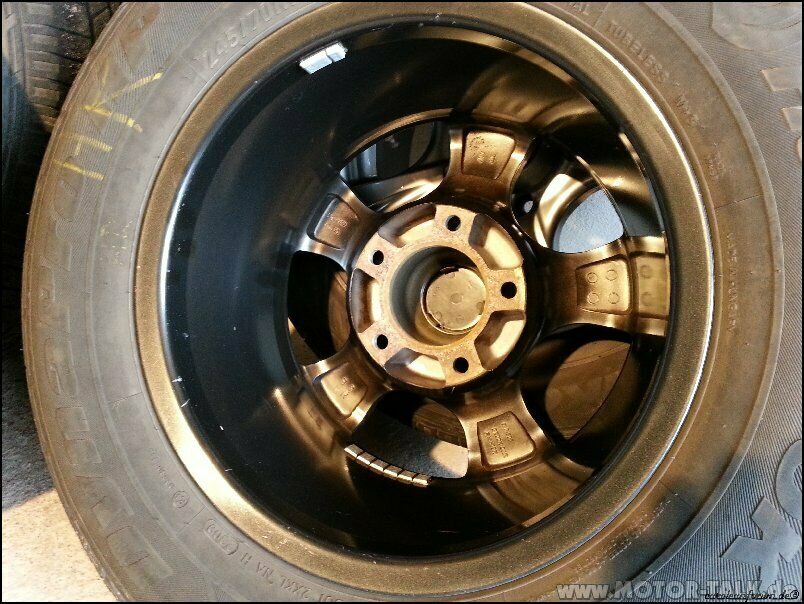

Man sieht sehr schön im Felgeninneren, wie stupf doch das schwarz geworden ist. Die Felgen hatten die letzte Saison die Rotweis Felgenversiegelung drauf und somit reichte nur ein Shampoowasser für das reinigen.
Für das polieren nutze ich dazu immer die kleine Rupes auf einem 4" LCC Pad und diesemal nutzte ich dazu aus der CG Paint-Serie die Nr. 3 zum polieren
[bild=4]
Das sieht dann nach dem ersten Durchgang so aus
[bild=5]
Der Glanz und die Glätte reichten mir und so konnte ich die anderen Felgen auch aufpolieren. Jetzt auf der Felgen Außenseite ist mit diese Kombi zu scharf und dort wurde auf Handbetrieb und der Nr. 2 aus der Serie umgestellt.

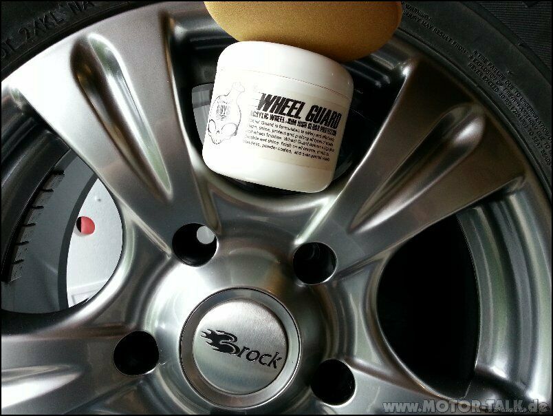

Nach der ganzen poliererei habe ich erst einmal mit einer IPA Mischung 1:1 alles abgewischt und somit stand dem auftragen von dem CG Wheel-Guard (ist noch eine der älteren Dosen) nichts mehr im Weg.
[bild=7][bild=8]
Nach dem auftragen mittels Applicatorpad, lies ich es kurz anziehen und das anschließende abtragen war wie Staubwischen. Man spührte danach sofort die Glätte beim darüber streichen 🙄😎
[bild=9]
Auf der Innenseite wurde noch eine zweite Schicht aufgelegt, da hier ja die Beanspruchung größer ist!
Für das Finsih damit das Gesamtbild auch gut aussieht, wurde noch das Meguiars Endurance High Gloss aufgetragen.
[bild=10][bild=11][bild=12]
Wie sich das ganze nun über die Saison schlägt, werde ich mal beobachten 😉

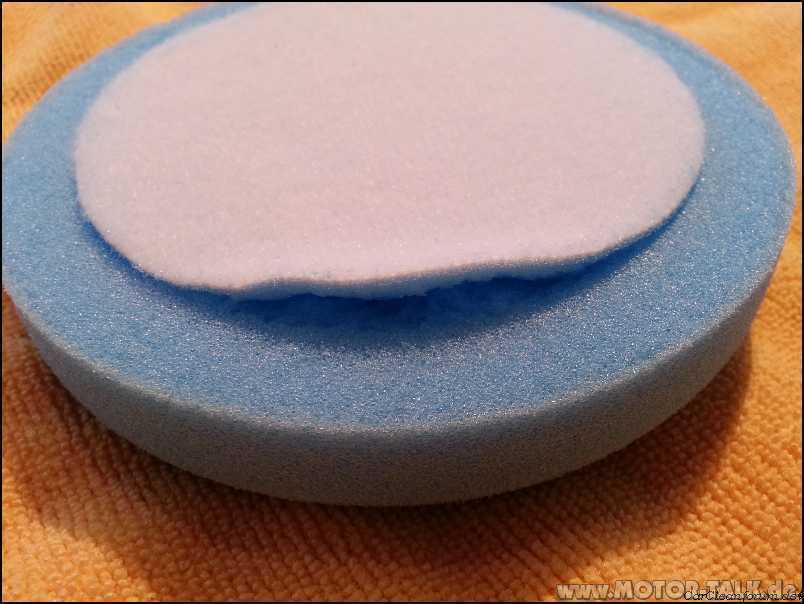

auch diese Pads hatte ich mir bestellt, da die Struktur bzw. das aussehen viel versprechend ist und der Preis auch geht!
[bild=1][bild=2][bild=3]
Auf den ersten Blick sahen sie in Natur gut aus, konnte man mal so nicht meckern.
Jedoch bei den ersten arbeiten auf der Rota merkte ich gleich, das es doch nicht so optimal ist wie es vorher ausgesehen hat. Druch die Windmühlen Struktur, also diese nach außen offenen Rillen, fliegt einem beim anlaufen auf der Rota gleich mal das ganze Material um die Ohren.
Also das ganze noch einmal und dazu die Politur gleichmäßig verstrichen auf dem Pad und langsam anlaufen lassen. Wurde aber nicht besser 😠
Gut dachte ich mir, dann sind die ein Fall für den Exzenter 😉
Pad aufgespannt und und los konnte es gehen. Die ersten paar Runden lief es auch nicht schlecht, bis ich immer mehr blauen Staub bemerkte auf der Fläche und ich wunderte mich etwas. Als es dann zu Stark wurde, schaute ich mir das Pad an und sah das sich der Schaumstoff am Rand auflöst 🙁
[bild=4]
Aber, es kommt noch besser 😰
[bild=5]
..beim abnehmen vom Kletteller, löste sich das Pad auf bzw. Riß an der Aufnahme ein. So etwas hatte ich bis dato noch bei keinem Pad, auch wenn sie noch so billig waren.
Das ganze ist nur noch ein Fall für die Mülltonne.
Fazit von meiner Seite:
so etwas kann ich nicht weiter empfehlen und wer es dennoch selber testen will, darf hinterher nich meckern 😉.
Ist wieder mal Schade um die paar Euros.

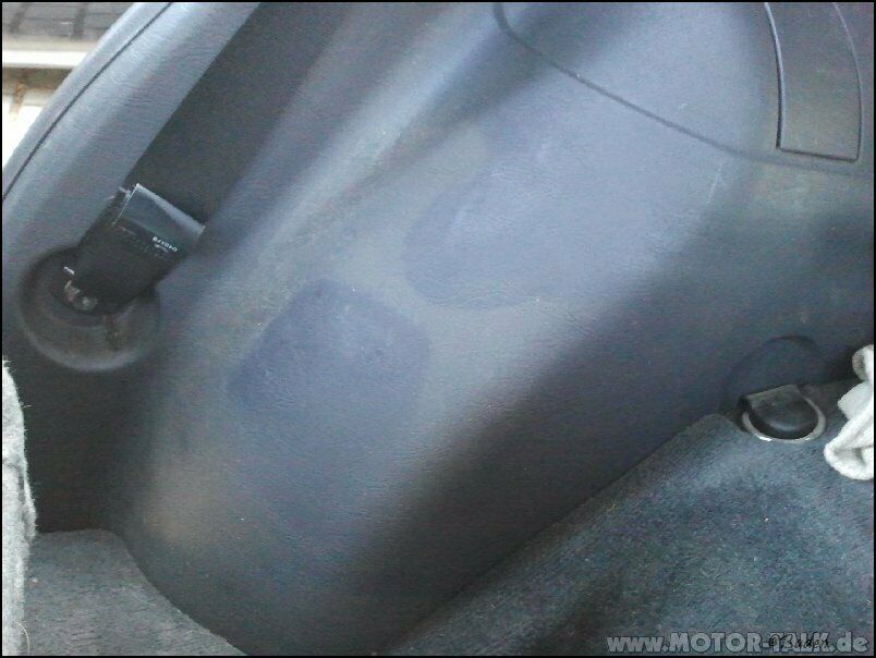

Hier kommt mal eine Innenraumreinigung, dass das schlimmste war was ich bis dato hatte 😰😠
Von Aussen war ja wie immer der Standartdreck zu sehen
[bild=1]
Aber es kommt noch besser 🙄
[bild=2][bild=3][bild=4][bild=5][bild=6][bild=7][bild=8]
So sieht ein Wagen einer Pferdeliebhaberin aus die keine Zeit für so etwas hat (als ich das gesehen habe, bot ich ihr mal an den Wagen anderst aus sehen zu lassen 😉 )

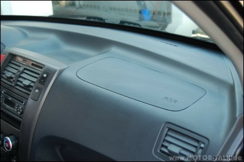

Jetzt war auch so langsam die Zeit gekommen um sich mit der Kunstsoffreinigung zu beschäftigen. Hierzu nahm ich den Kunstoffteufel von Tuga und auch den Meguiars APC jeweils mit Schwamm. Bei stärkeren Verschmutzungen im Fußraum und Einstiegsbereich kam die Tornador wieder zum Zuge.
[bild=20]
[bild=21]
[bild=22]
Da mich dann aber immer mehr der Äußere Zustand störte auch wegen der Türkannten, konnte ich nicht anderst und der Wagen bekam ein Schaumbad mit dem Camasol
[bild=23]
Nach dem auch dieses erledigt war und die Türeinstiger wieder getrocknet sind, ging die Innenraumpflege wieder weiter.

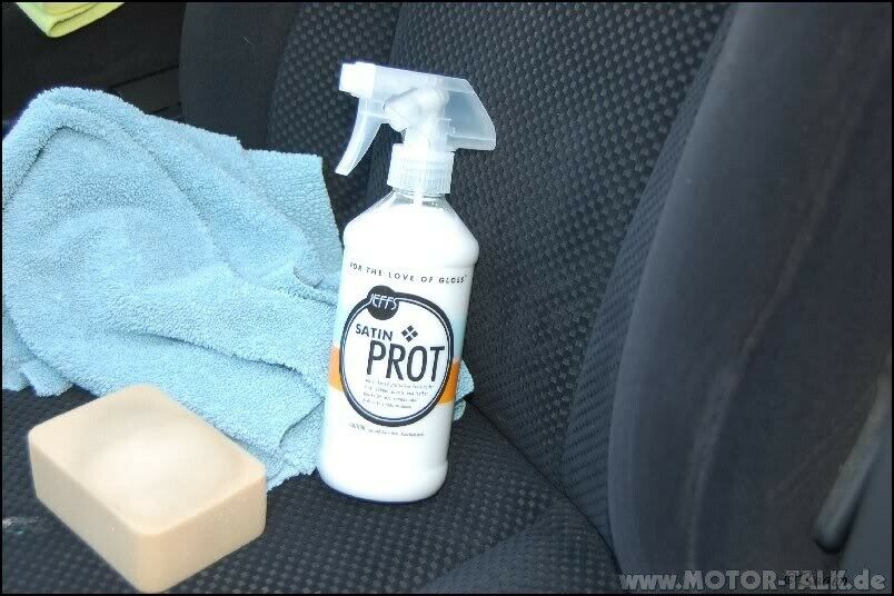

Als Pflegemittel wollte ich hier das neu ins Sortiment auf genommene "Satin Prot" nehmen
[bild=24]
Um zu zeigen wie sich das Mittel verhält, gibt´s hier ein 50/50 (Anmerkung noch, der Kunststoff wurde noch nie gepflegt)
[bild=25]
Im ersten Moment sieht es ziemlich nach Glanz aus, das legt sich dann aber beim nachwischen mit dem MFT.

Und so siehts nun aus
[bild=26][bild=27][bild=28][bild=29][bild=30][bild=31][bild=32]
Nach den guten 3,5h kann sich das sehen lassen. Ich selber bin damit nicht so ganz zufrieden, da der Wagen einfach zu Dreckig war und die Zeit zu knapp war. Das sagte ich auch so dem Bestitzer und so kommt der Wagen in einigen Tagen wieder zu mir auf den Hof!
Dann wird der Innenraum nochmals gemacht und sollte noch etwas Zeit über sein, so gibts noch eine kleine Lackpflege (der Wagen hat leider Hagelschaden
Aber um noch Fragen zwecks der Tornador vorweg zu nehmen, die wurde an einem 50ltr. Kompressor betrieben. Der Druckabfall störte schon etwas. Aber die kurze Pause nutzte ich dann immer um schnell mit dem MFT nach zu wischen bzw. mit dem Sauger nach zu saugen.
Bei der Pflege der Sitze könnte evtl. ein Nass-Trockensauger mehr bewirken als die Tornador! Bin halt bei Airbag Sitzen immer vorsichtig mit so etwas.
Aber wie gesagt, die Besitzerin war von dem Resultat sehr angetan bzw. happy

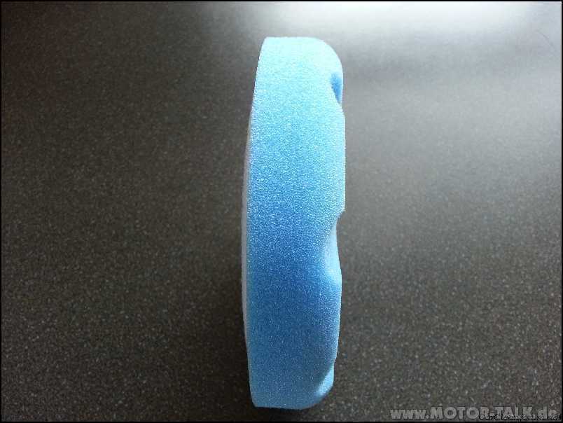

vielleicht kennt der ein oder andere diese Foam Pads von Shine Mate !?
Ich bin beim stöbern im Netz nach Pads auf diese Marke gekommen und habe mir gleich mal welche zur Probeansicht/ polieren bestellt 😁
Interessant war für mich die Struktur, die ja so ähnlich den Chemical Guys ist!
Als Muster habe ich "mittel hart, blau" und "normal, orange" (so die bezeichnungen) geordert und auch bekommen. Der
Schaumstoff beider Varianten ist fest, so das man hier von Qualität sprechen kann!
Ansonsten sind sie sauber verarbeitet, soll heißen das auch der Klett gut ist.
Für den ersten Test wurden mit den Pads auf der Flex 3403 ein paar Runden gedreht mit einer groben Politur und entsprechender Drehzal, so konnte ich gleich sehen ob Klett und Pad das auch durch halten und das haben sie ganz gut gemacht. Der Schaumstoff hat nicht nachgegeben oder wurde in irgendeiner weise weicher.
Somit konnte ich keinen Nachteil gegenüber den anderen Herstellern sehen.
Und das gute daran ist noch, das die Pads Preislich zwischen 3€ und 8€ liegen je nach Größe 😉. Schade ist nur, das ich keine 5" Pads bekomen habe. Denke aber, das man hier auch mir 6" leben kann!

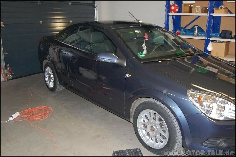

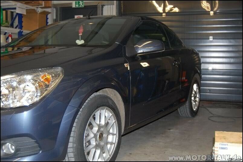

heute zeige ich euch mal wieder ein Blitzaktion die mich vor einiger ereilt hat, da der Besitzer noch schnell vor dem verkauf etwas Kosmetik für seinen Wagen haben will um einen besseren Erlös zu erzielen. Den zuvor war er bei ATU und hat seinen Lack bewerten lassen und das Ergebnis war eine Note 3. Das war ihm doch etwas zu wenig 🙁 (wenn man immer nur durch die Waschanlage fährt, ist das auch kein Wunder 🙄 ).
Also einen Termin ausgemacht für eine Abendaktion und genau erklärt wie die vorarbeiten zu erledigen sind, damit ich gleich in die vollen gehen kann beim eintreffen 😉 . Diese wurden auch fast zu 90 Prozent so erledigt.
Angekommen am Ort des geschehens erwartete mich das Bild und eine schöne Aufgeheitzte Halle mit 18 Grad 😎.
[bild=1]
[bild=2]

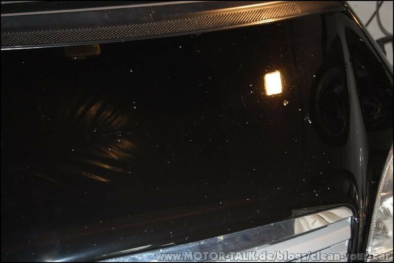

Beim näheren hinsehen zeigten sich genau die Probleme die ich erwartet habe 😰
[bild=3]
[bild=4]
Der Lack war überall mit Kratzern übersäht und zum teil auch entsprechenden Spuren die etwas mehr Augenmerk in Anspruch nehmen. Damit ich überhaupt was am Lack machen konnte, habe ich diesen noch einmal mit IPA abgewischt und anschließend mit der Lackknete eine Runde gedreht.
[bild=5]
Und das war auch notwendig.

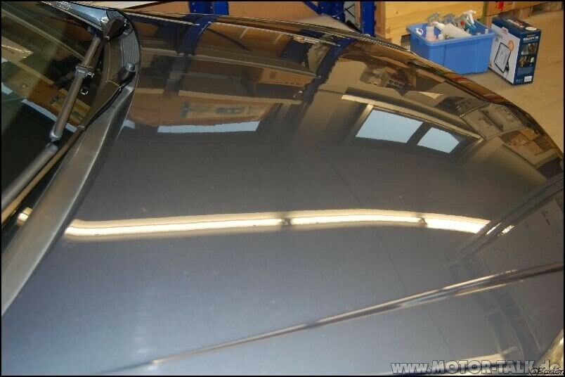

Für die Zeit von 4,5 Stunden konnte sich das ganze dann doch sehen lassen bei dem Hallenlicht.
[bild=14]
[bild=15]
Wie der Wagen nun bei Tageslicht aussieht kann ich leider nicht sagen. Einzig was ich heute als Feedback bekommen habe, ist das der neue Besitzer hin und weg vom Zustand des Wagens ist. Das sollte eigentlich reichen.
