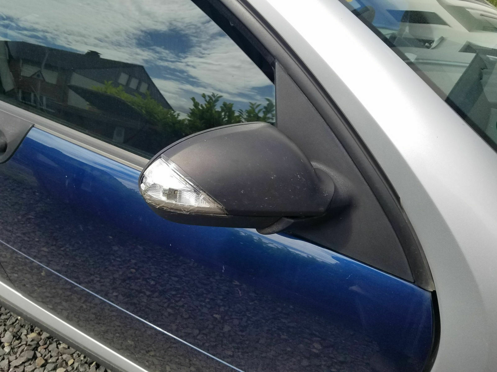

Es handelt sich hier um einen mechanischen Außenspiegel, d.h. ohne elektrische Verstellung und ohne Spiegelheizung.
Es gibt im 44-forum bereits eine Anleitung mit Spiegelglas abbauen, Spiegelträger entfernen, Innenverkleidung lösen und Kabel durchfädeln.
Hier wurden all diese Schritte weggelassen.

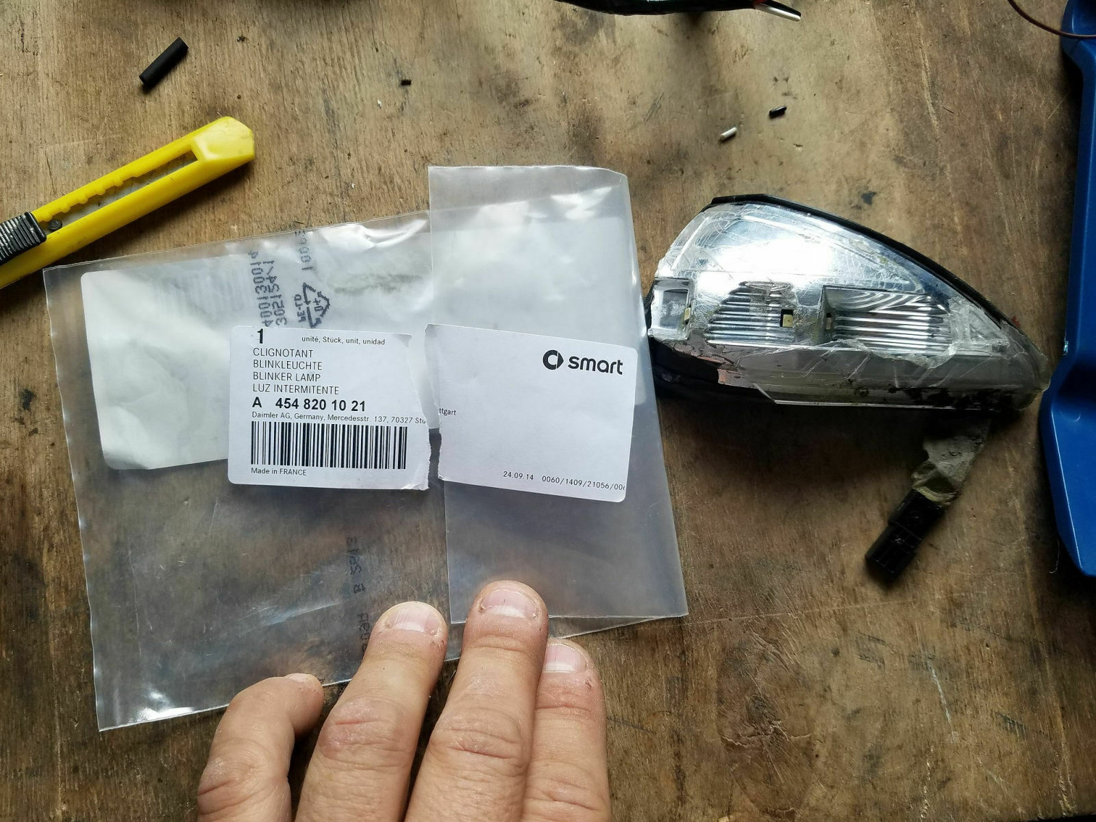

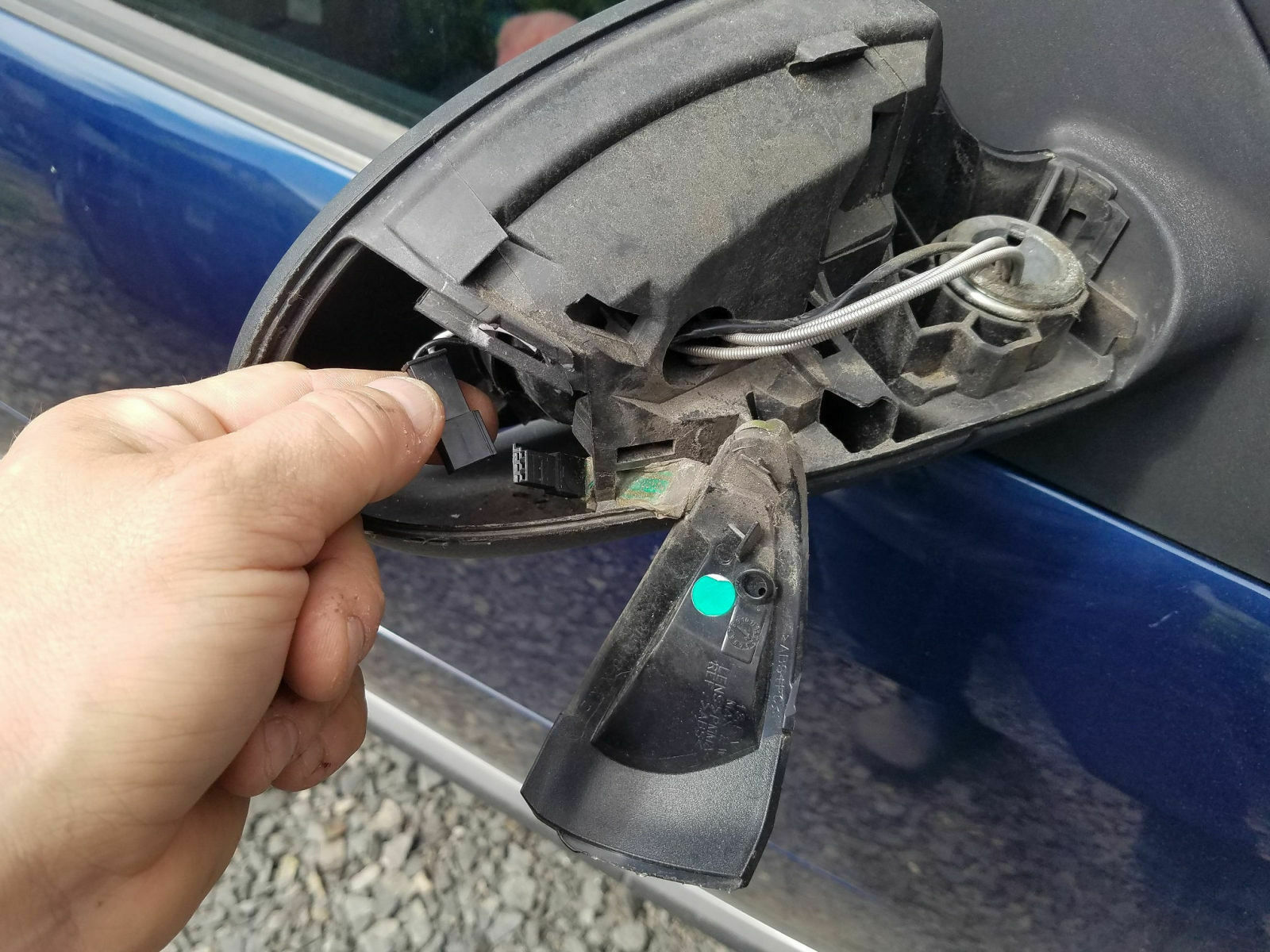

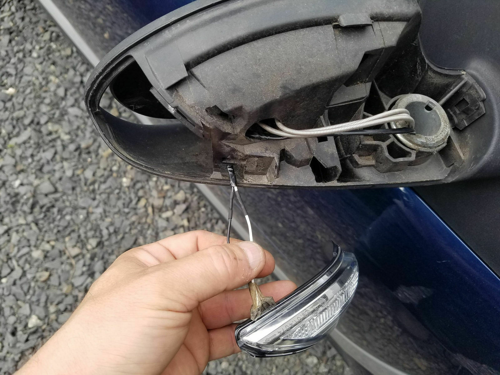

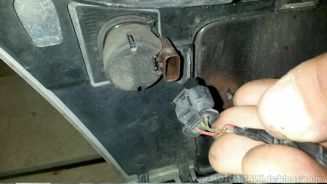

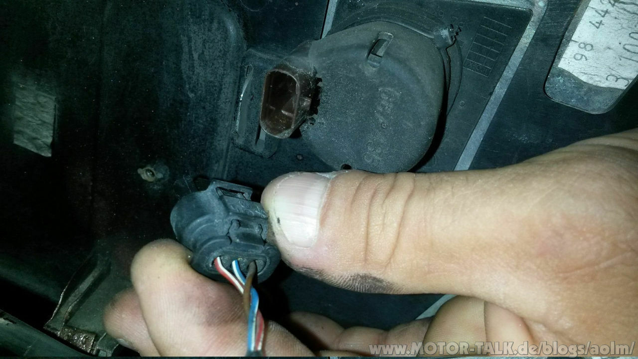

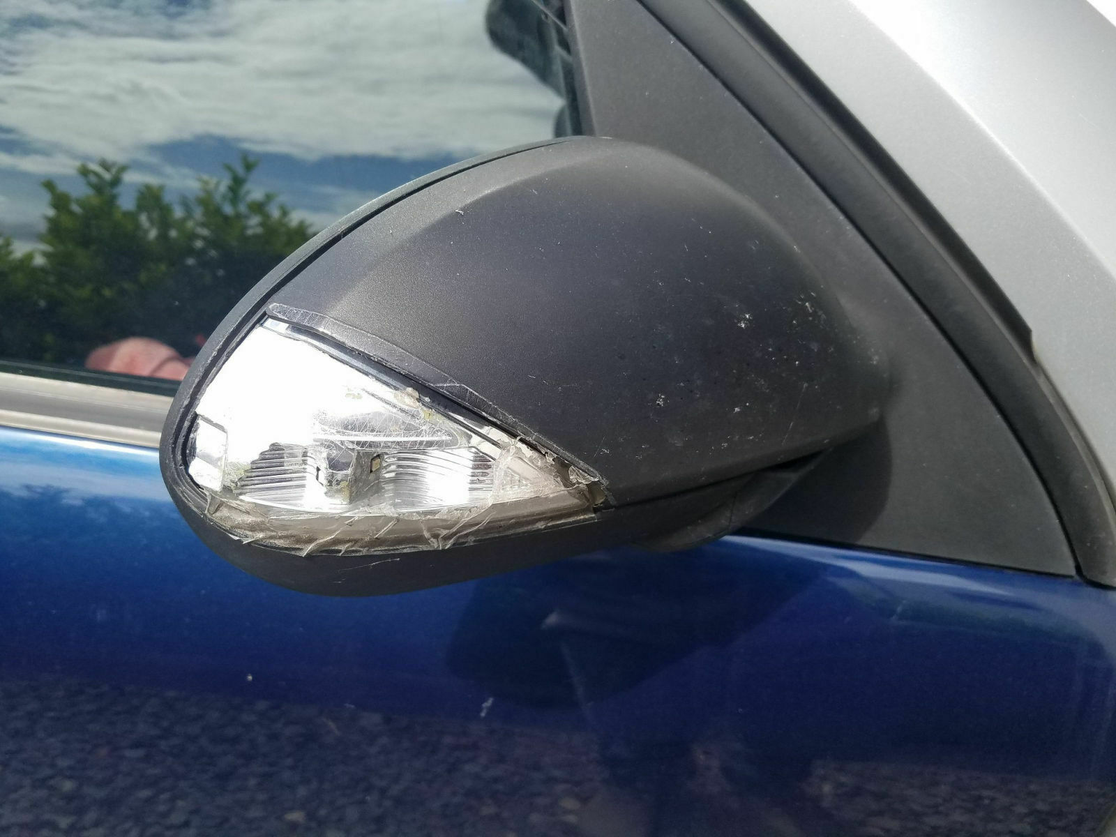

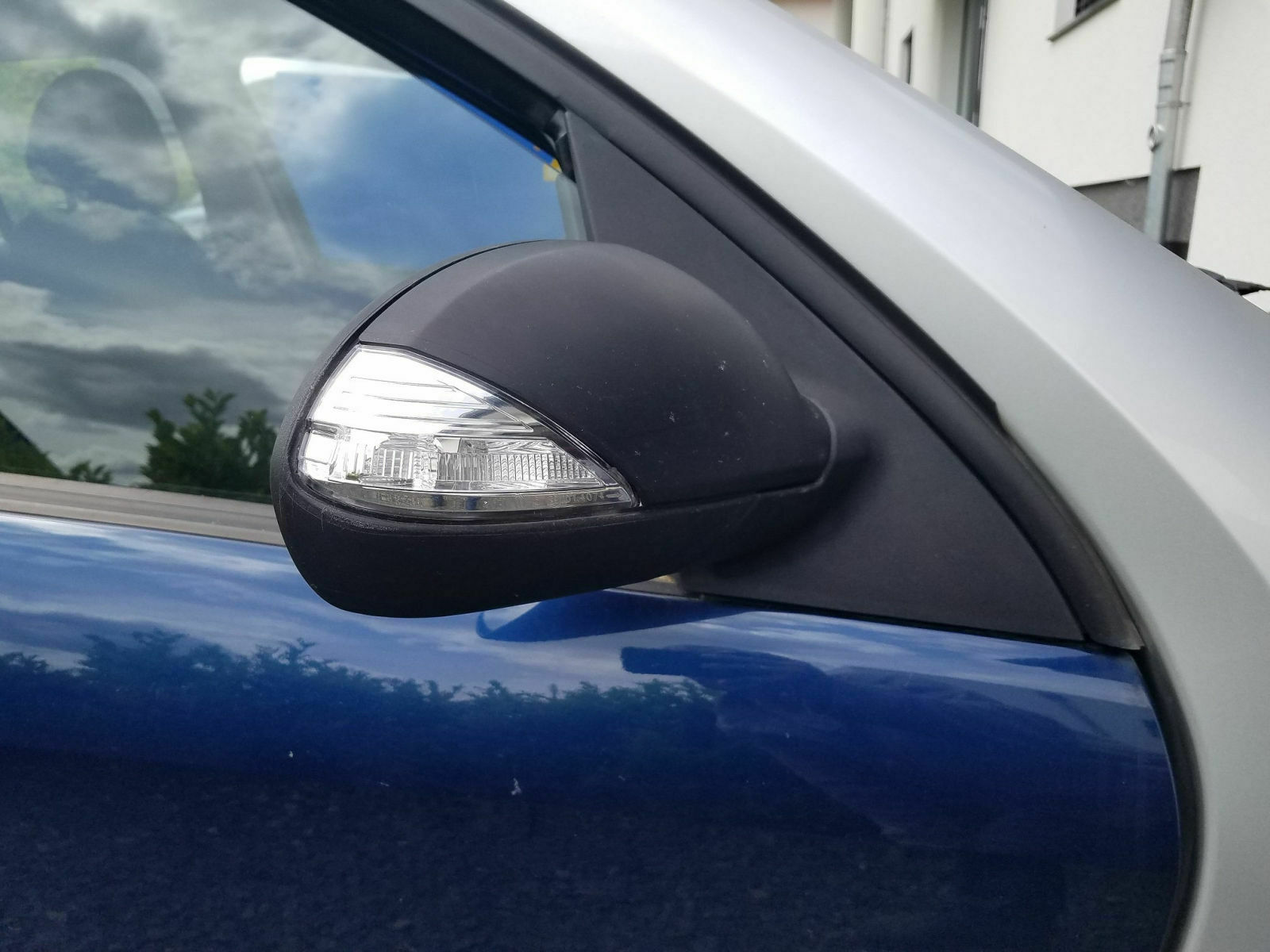

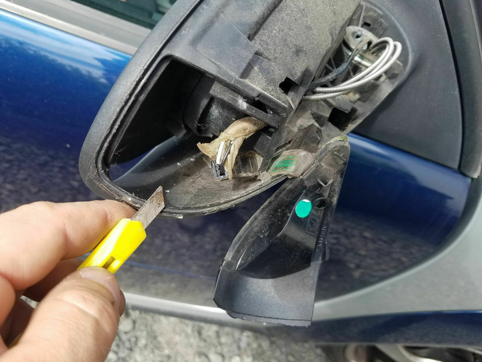

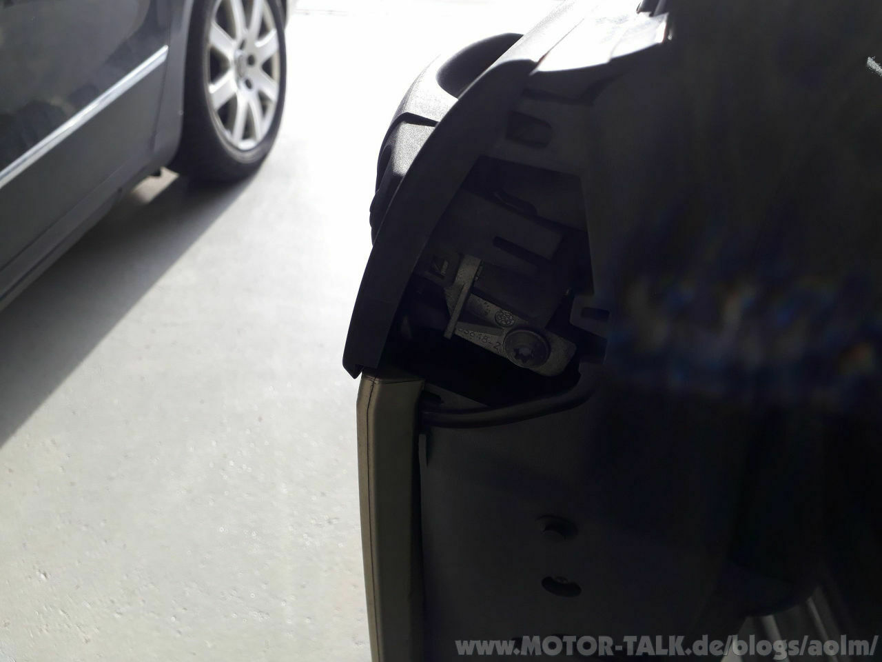

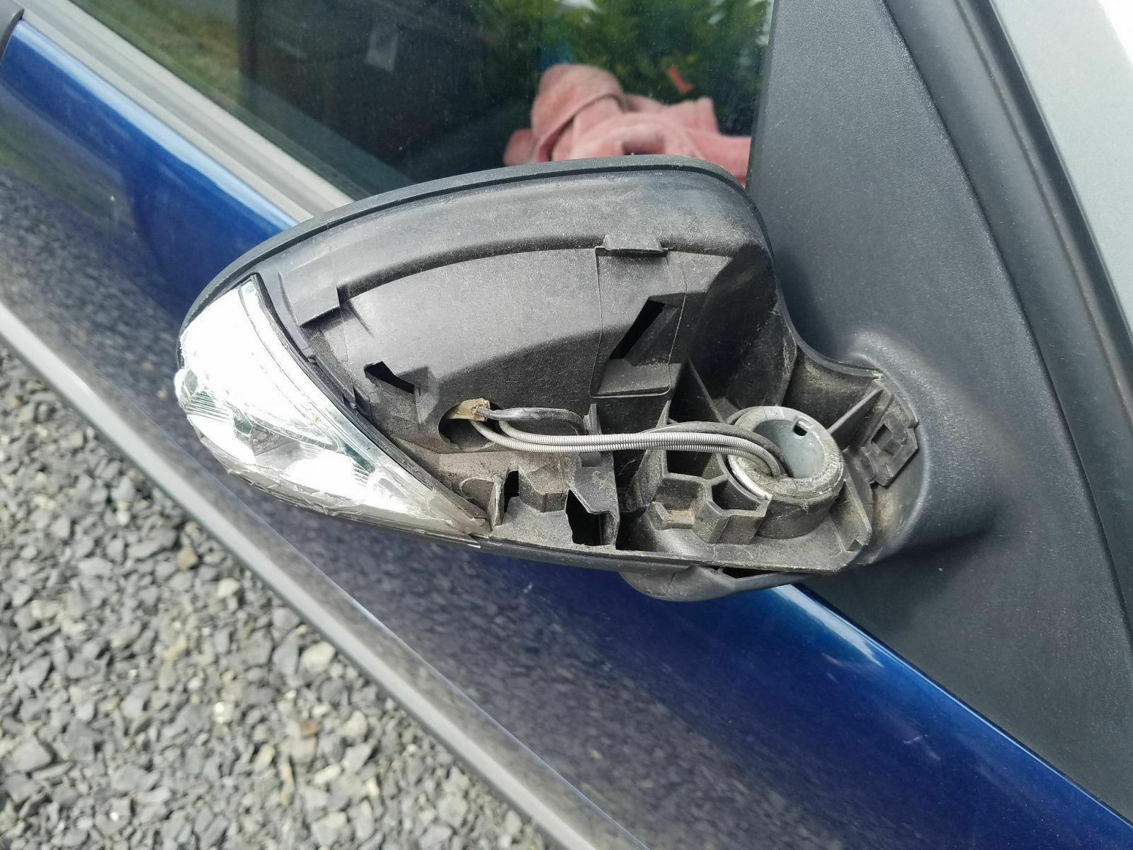

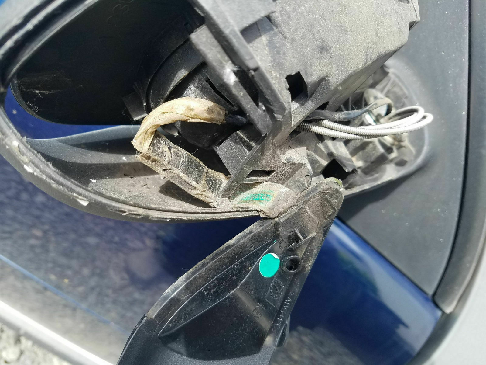

Defekter Blinker:

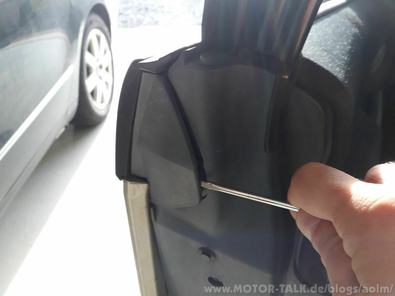

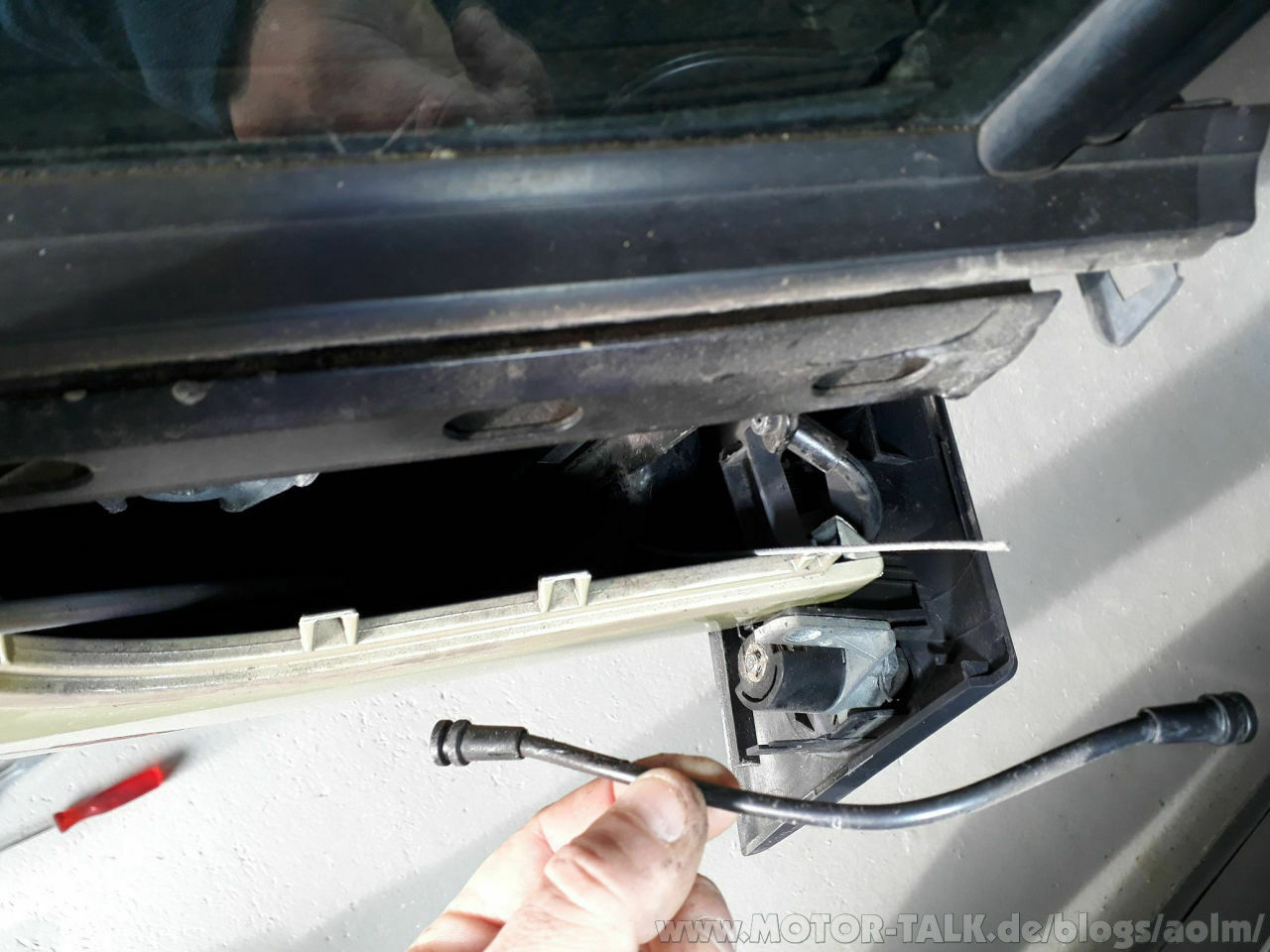

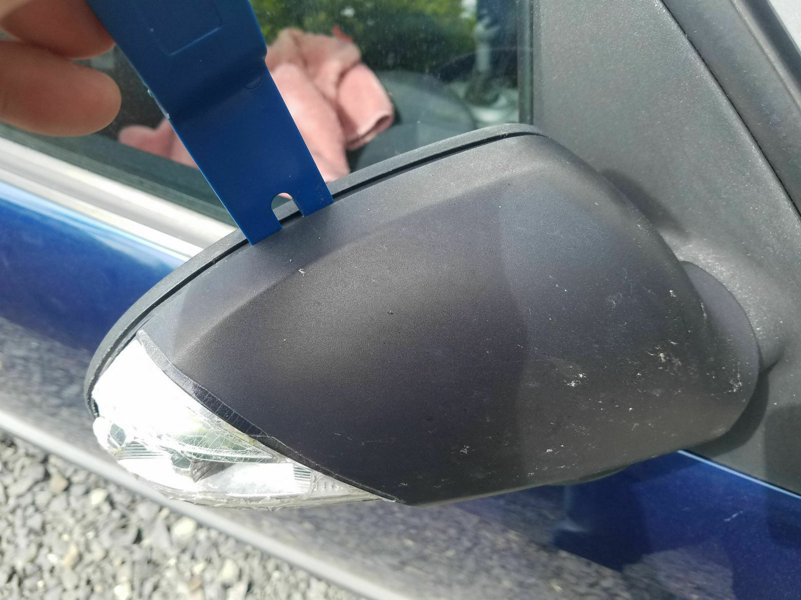

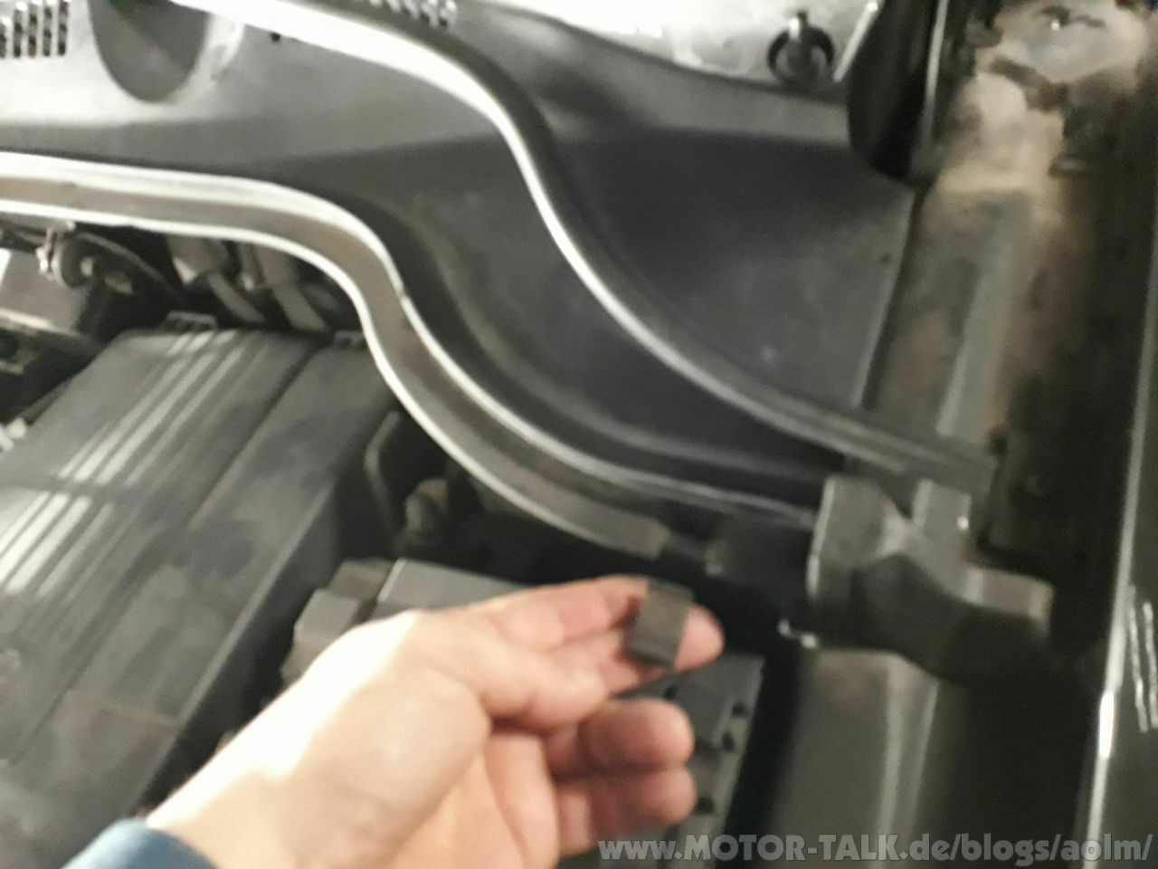

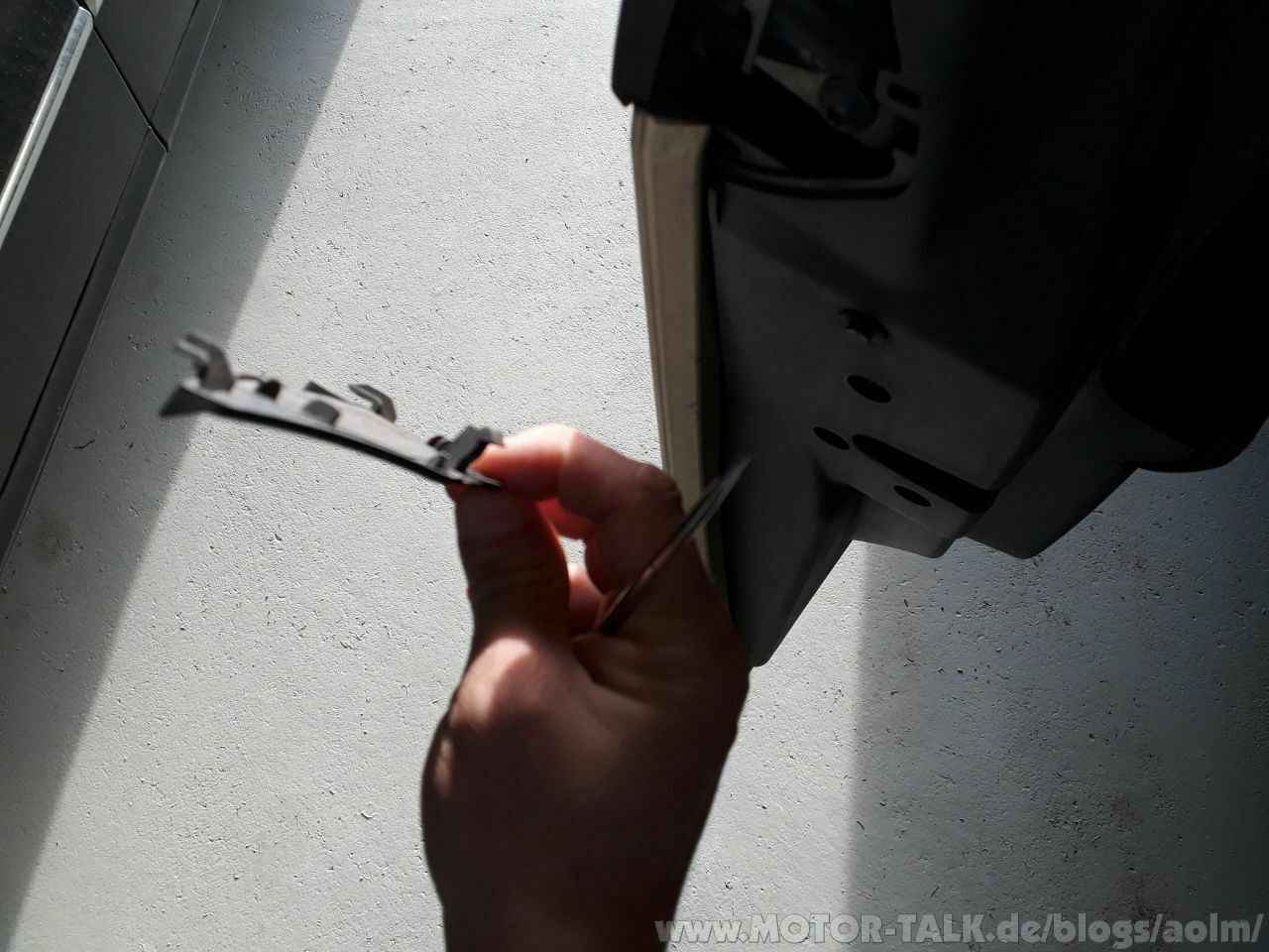

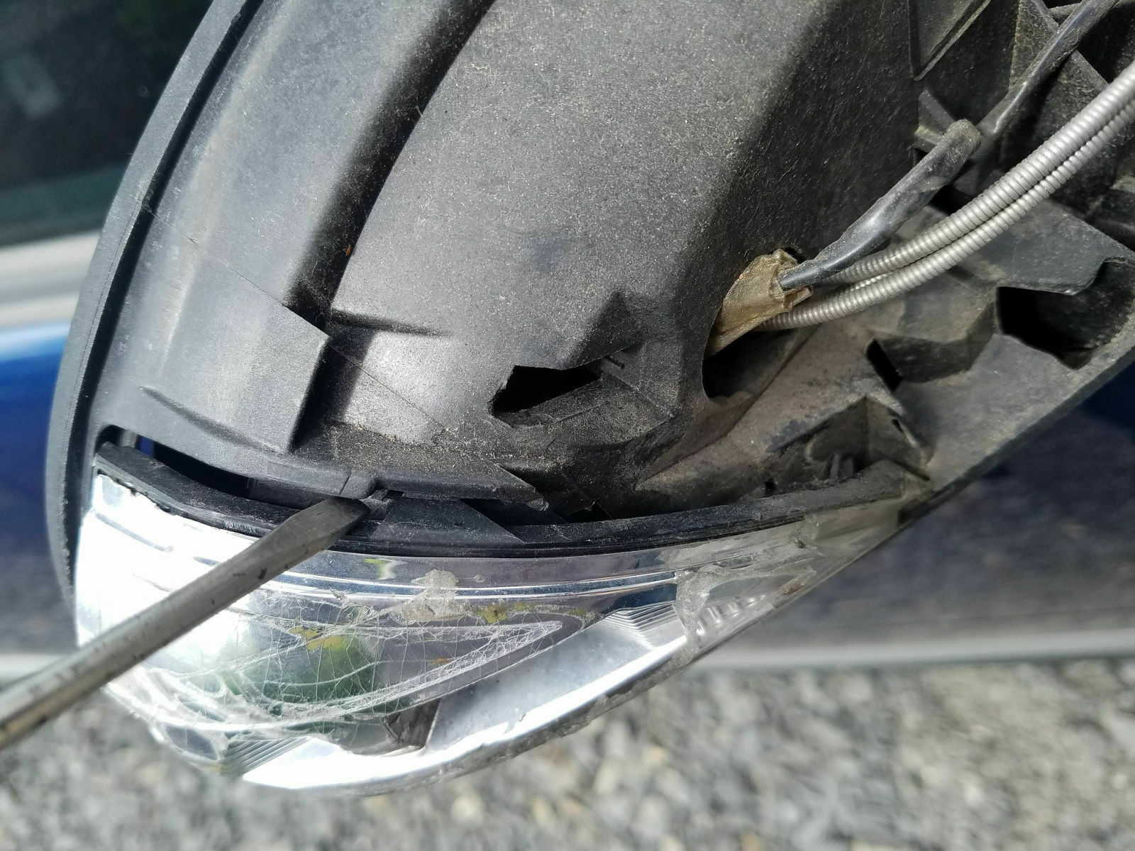

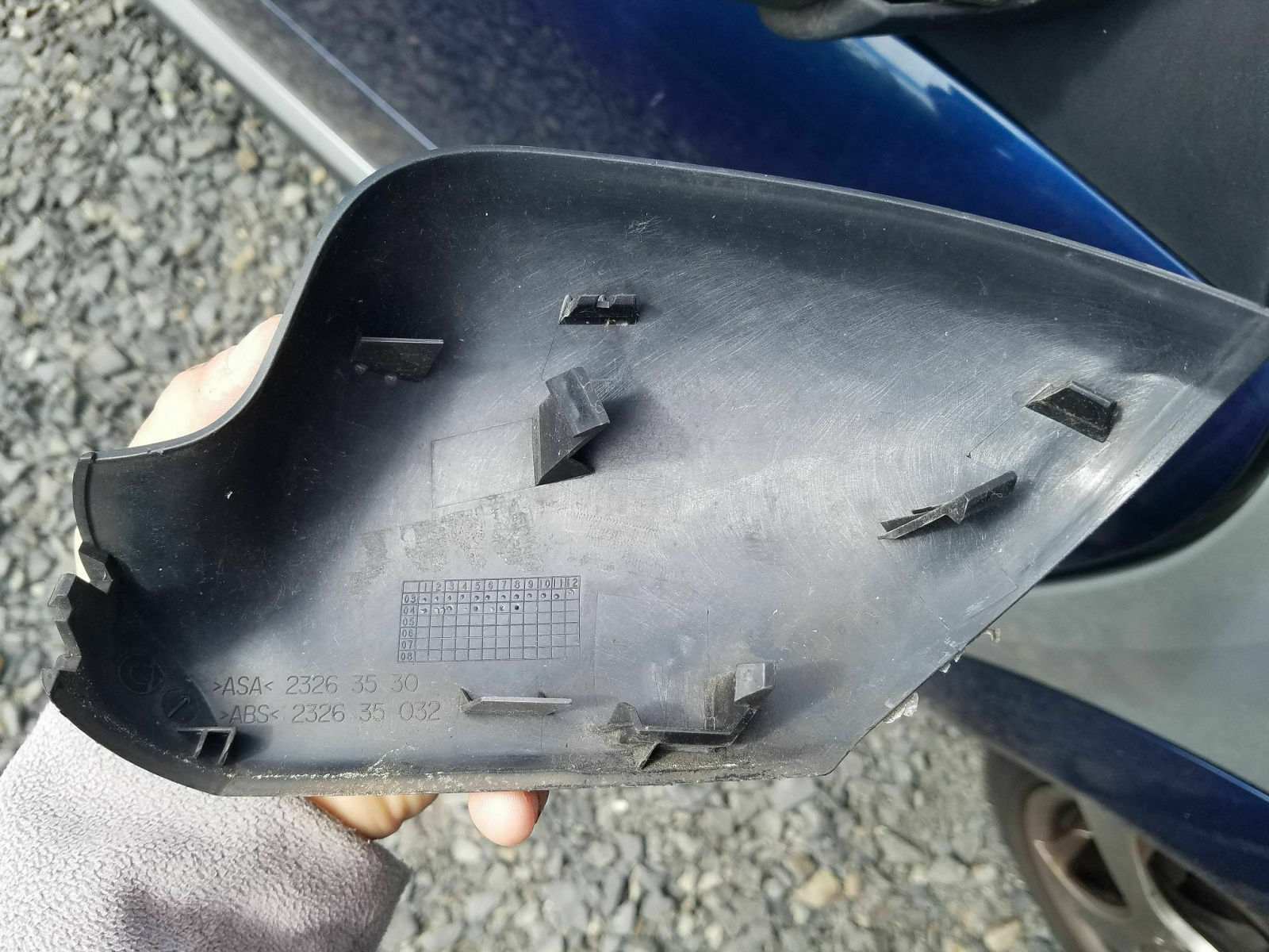

Die Kappe ist geklipst und muss gerade, nach vorne raus. Mit eingeklappten Spiegel geht das besser.

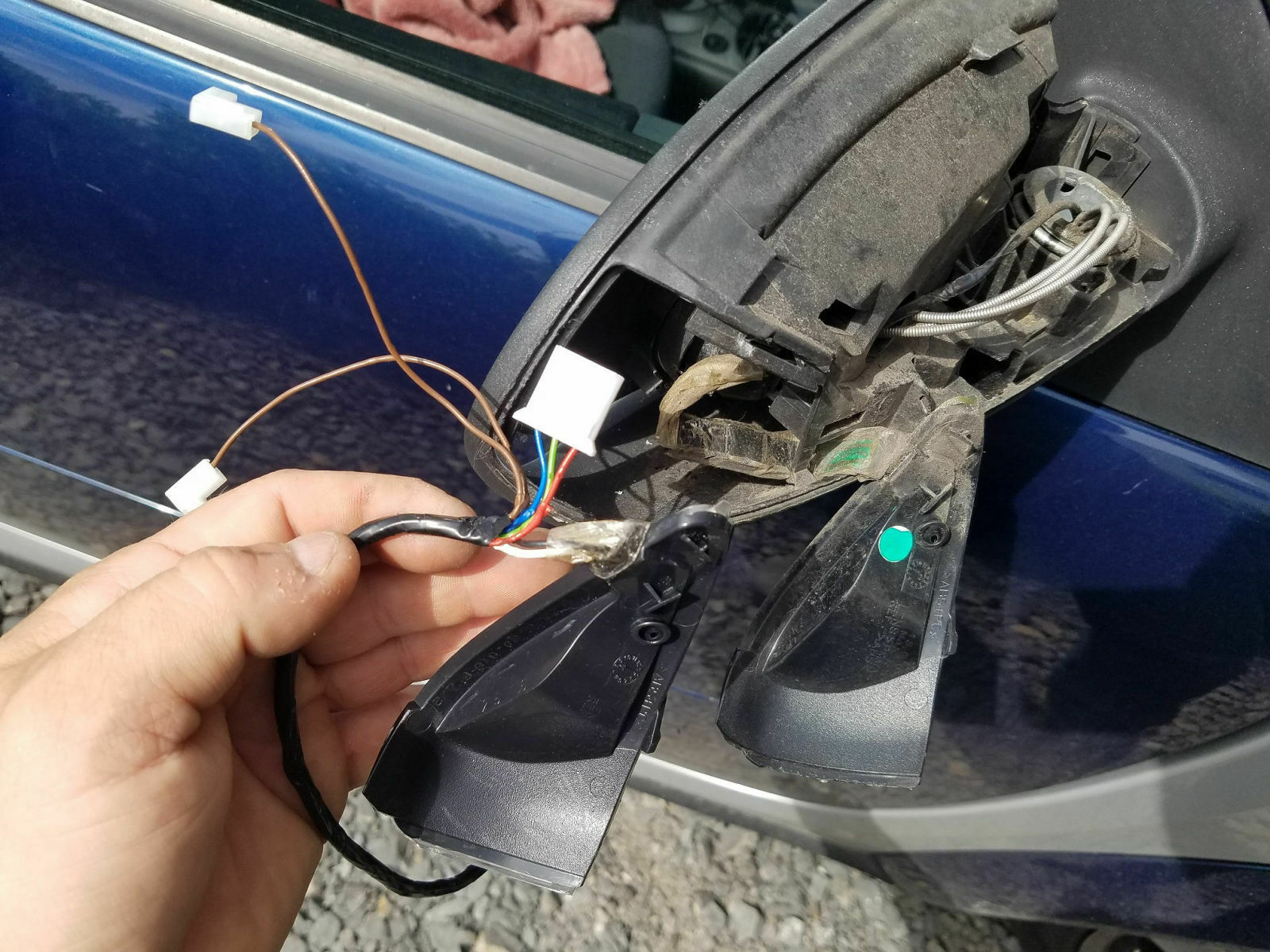

Der Blinker ist auch geklipst. Im oberen Bereich ist die Arretierung erkennbar, einfach raushebeln.

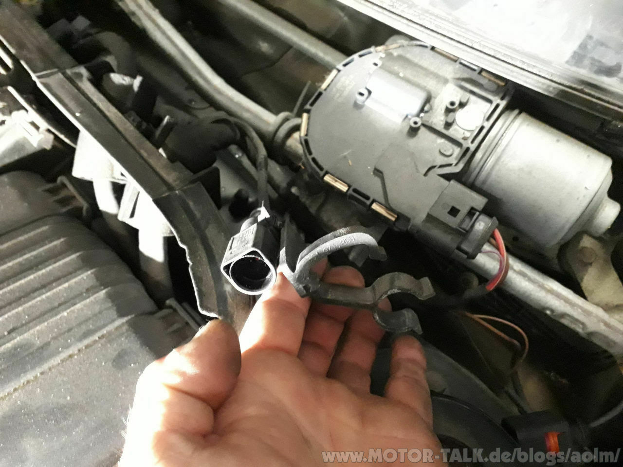

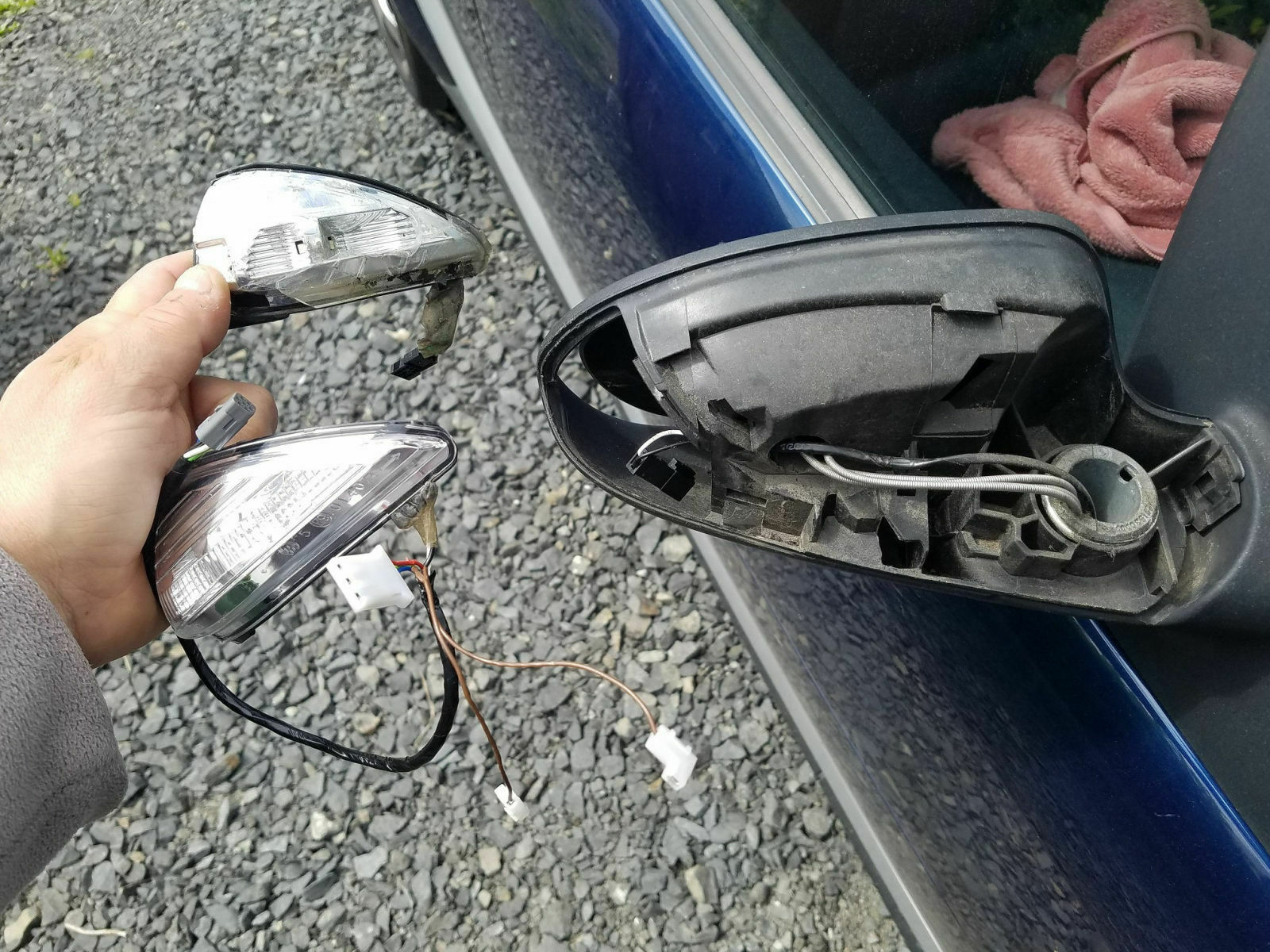

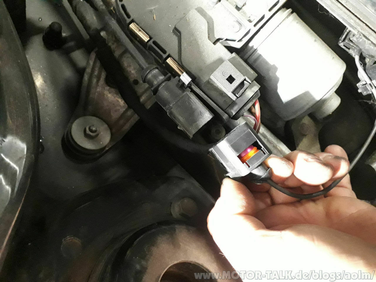

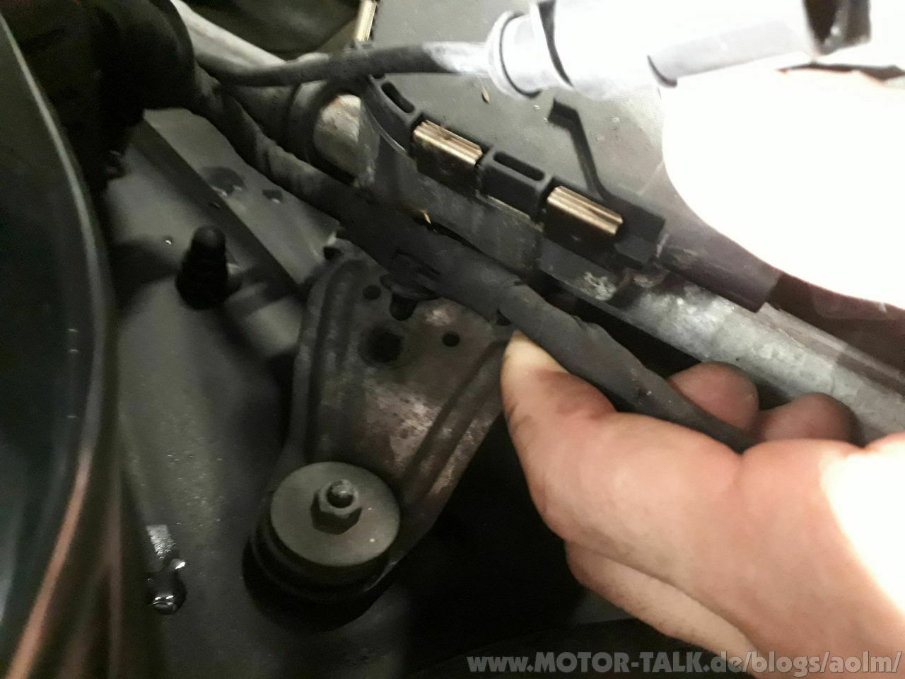

Nun ist die Steckverbindung des Blinkers sichtbar.
Den Stecker durch die Öffnung, wo die Züge und Kabel verlegt sind, nach außen raushebeln.
Wahrscheinlich existiert diese Steckverbindung nur bei den im Werk verbauten Außenspiegeln, oder wurde später weg rationalisiert.
Die neuen Blinkleuchten müssen ohne den zusätzlichen Stecker auskommen.
A454 820 08 21 -> Blinkleuchte rechts für mechanische Außenspiegel
A454 820 10 21 -> Blinkleuchte rechts für elektrische Außenspiegel
Hier wurde eine elektrische Variante preiswert online erstanden.
Die Steckverbindung lösen.

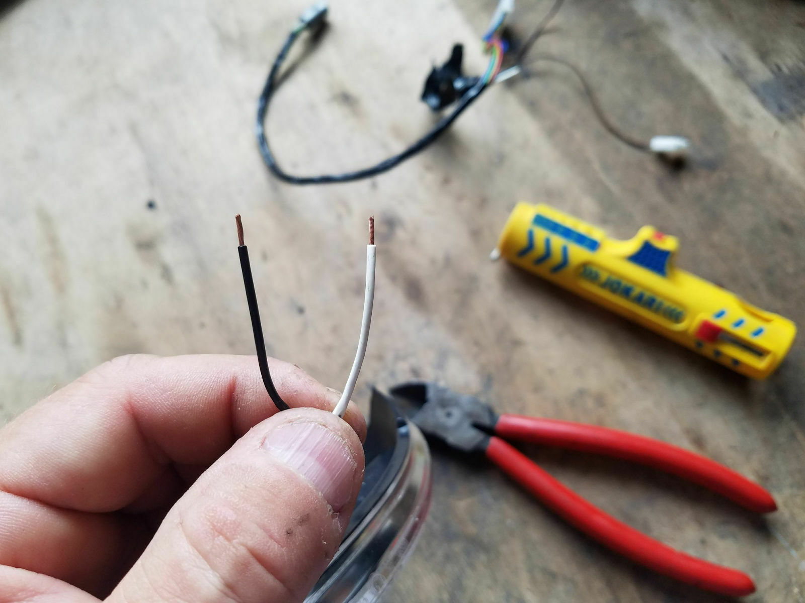

Da die neuen Varianten ohne Steckverbindung auskommen, habe ich hier die Verbindung auch stoffschlüssig verbunden.
Dazu den vorhandenen Stecker abknipsen und abisolieren. Blinker vom Kabelbaum trennen, nicht ganz so kurz, etwas Kabel dran lassen.
Die beiden abisolierten Kabel am Fahrzeug, nach vorne durch die rechteckige Öffnung rausziehen und dann erst verlöten und mit Schrumpfschlauch isolieren.
Funktion prüfen und zusammen bauen, alles einfach nur einrasten.
Fertig.

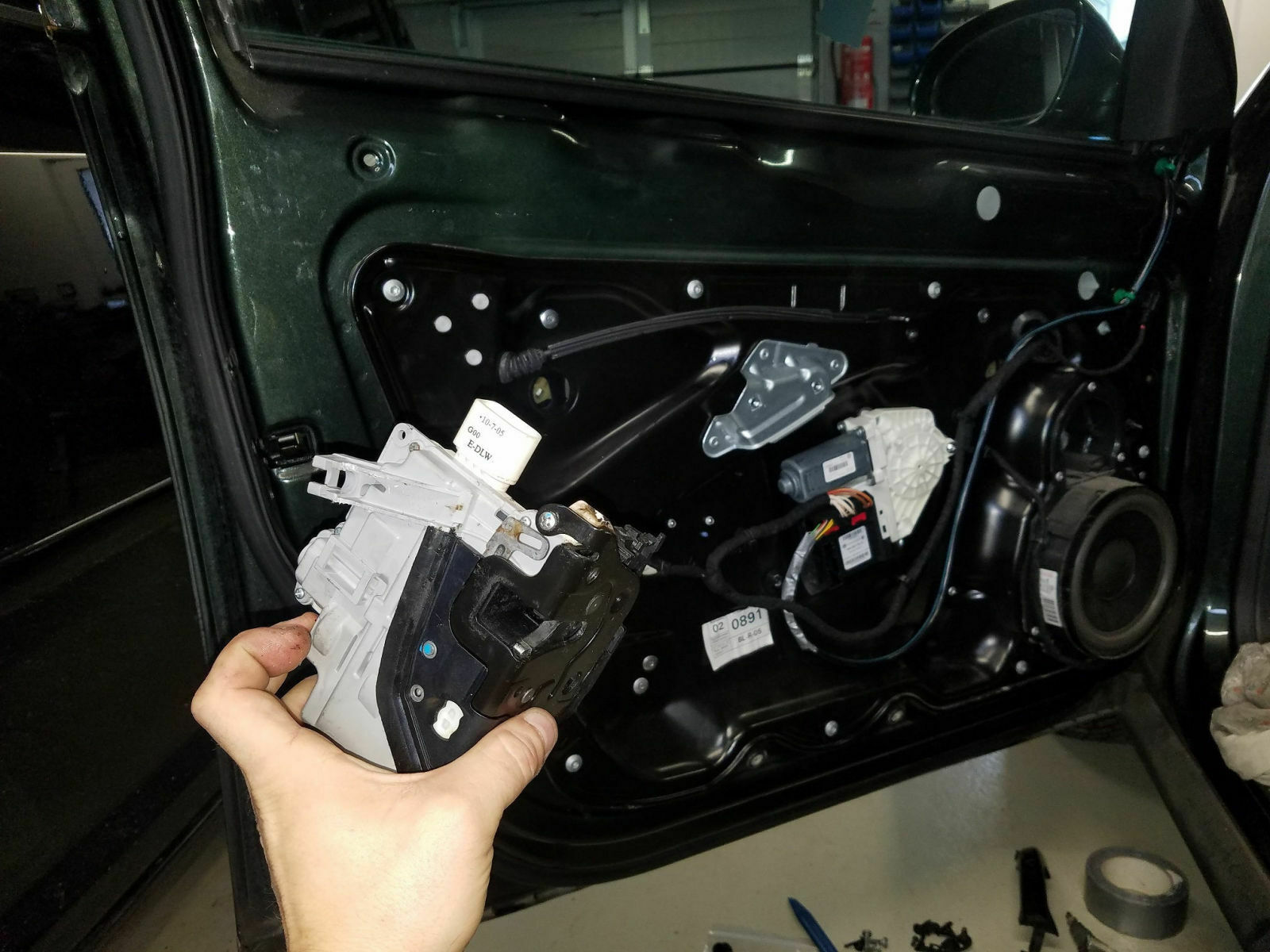

Mon Jan 27 14:07:07 CET 2020    |    AOLM    |   Stichworte: 3C, 3c/B6, 3C (B6), Aggregatenträger, aggregateträger, B6/3C, Bowdenzug, Passat, Passat 3C/B6, Türaggregatträger, Türschloss, Türverkleidung, VW, VW-Passat, Wechsel, wehseln

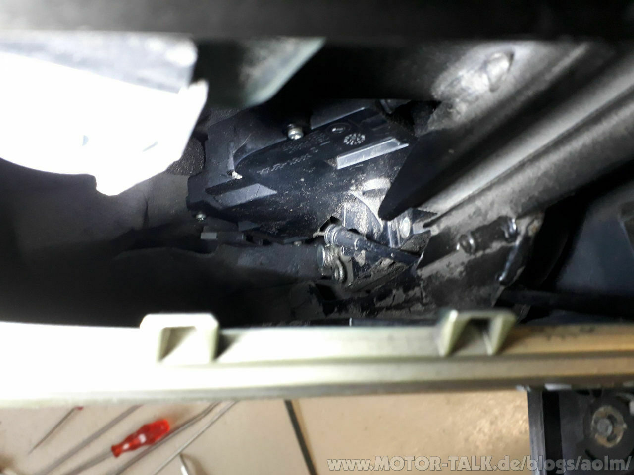

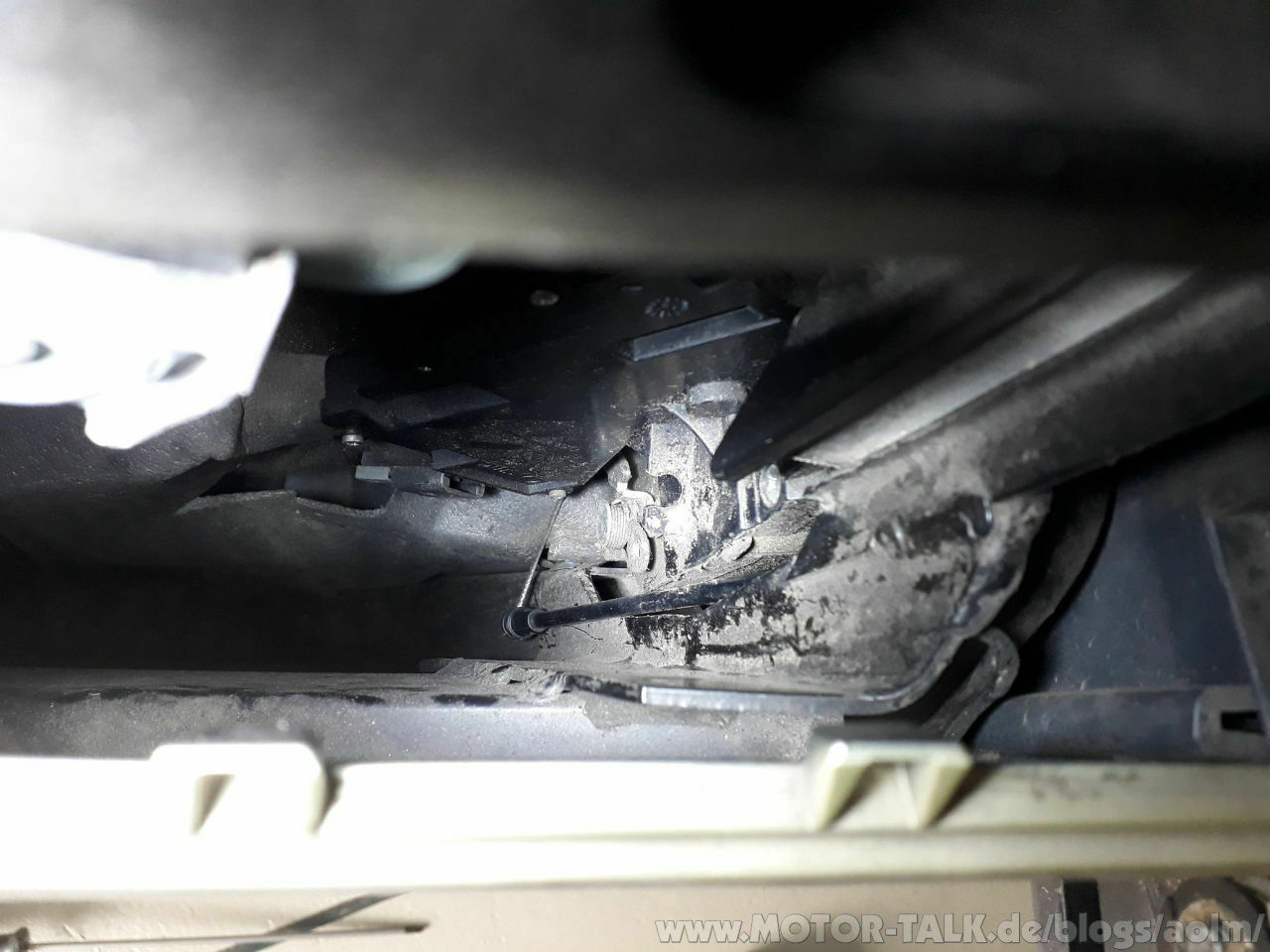

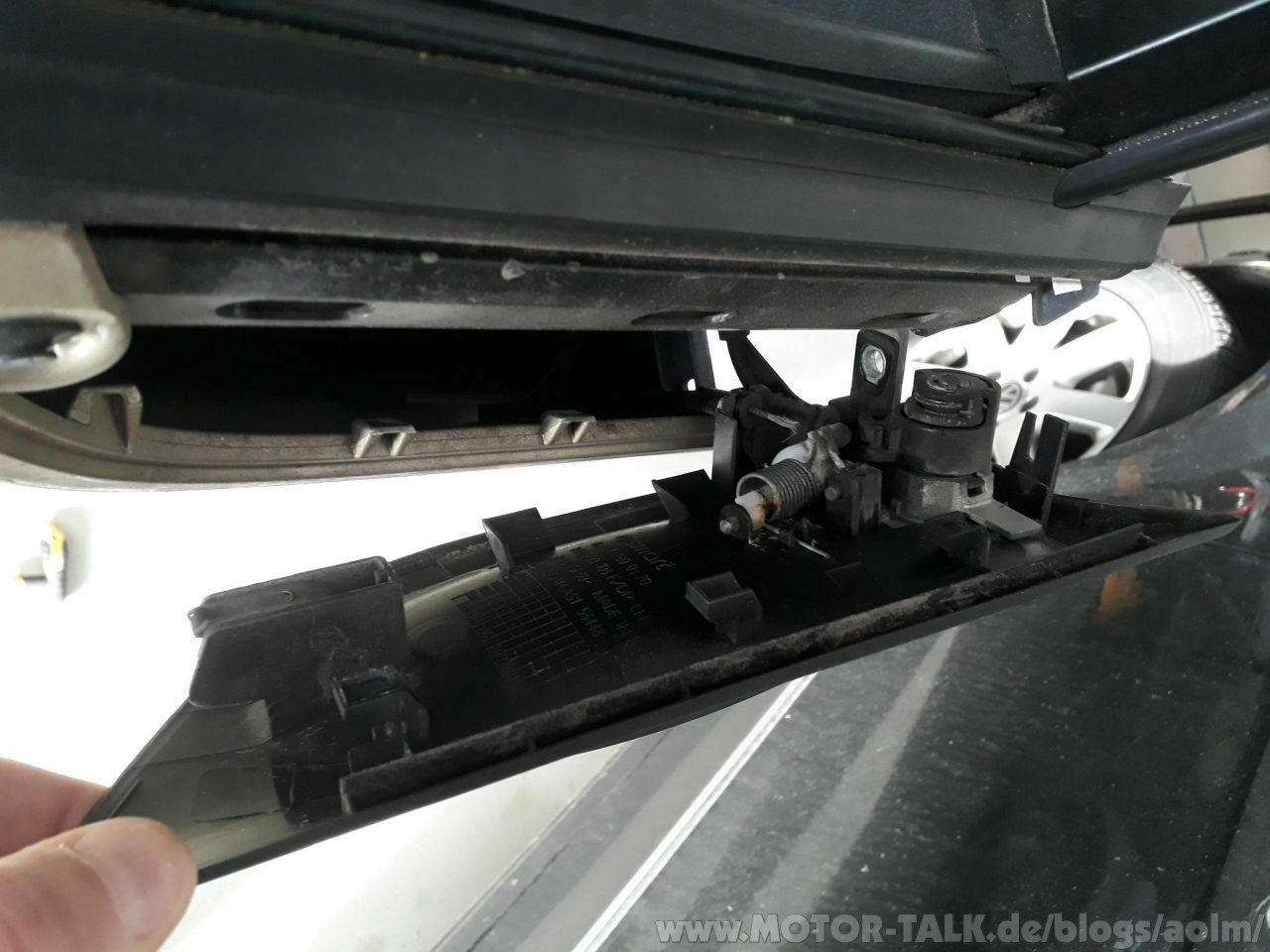

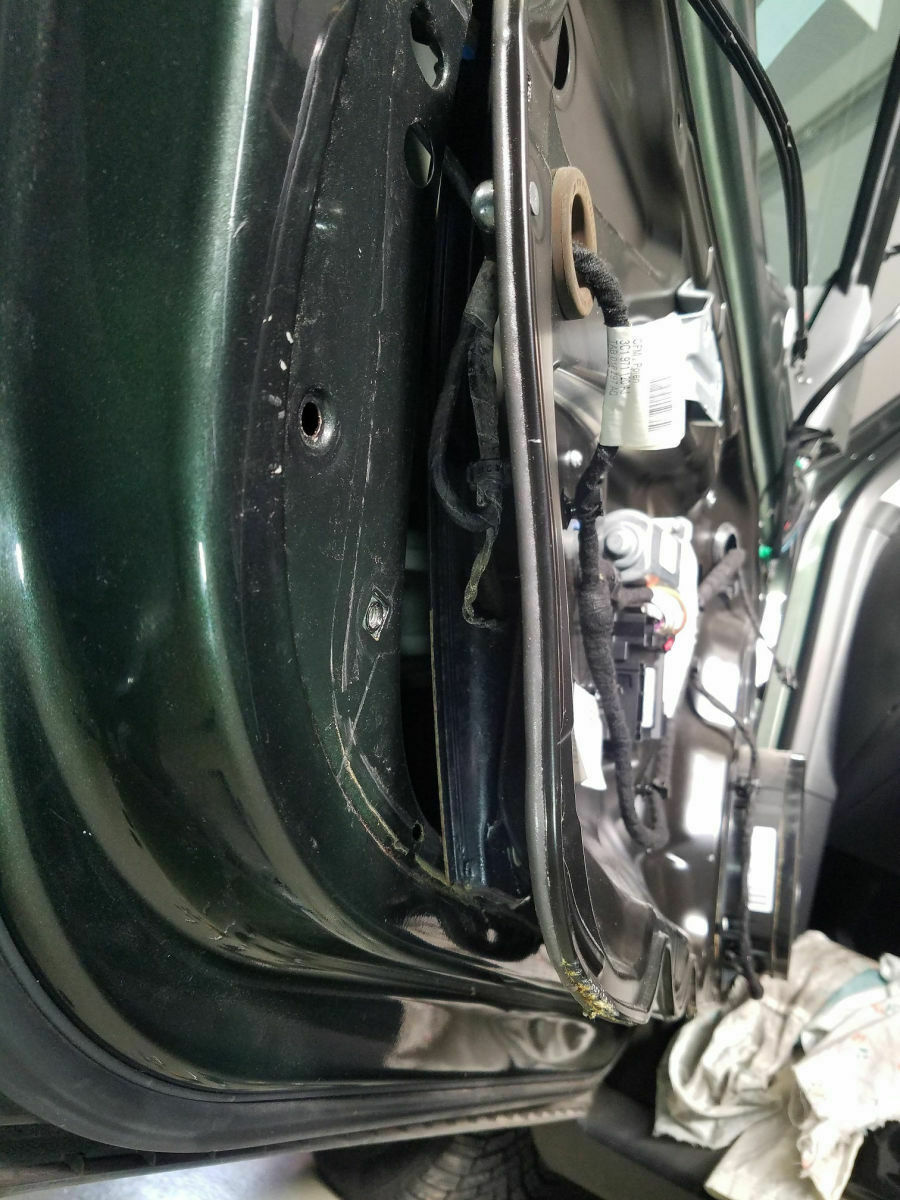

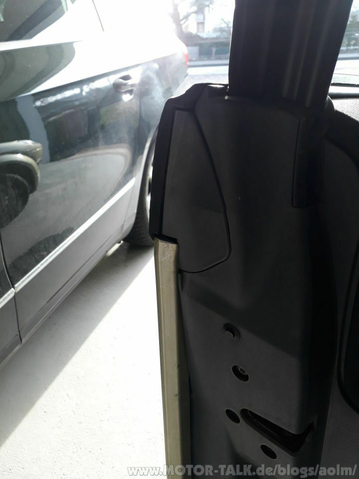

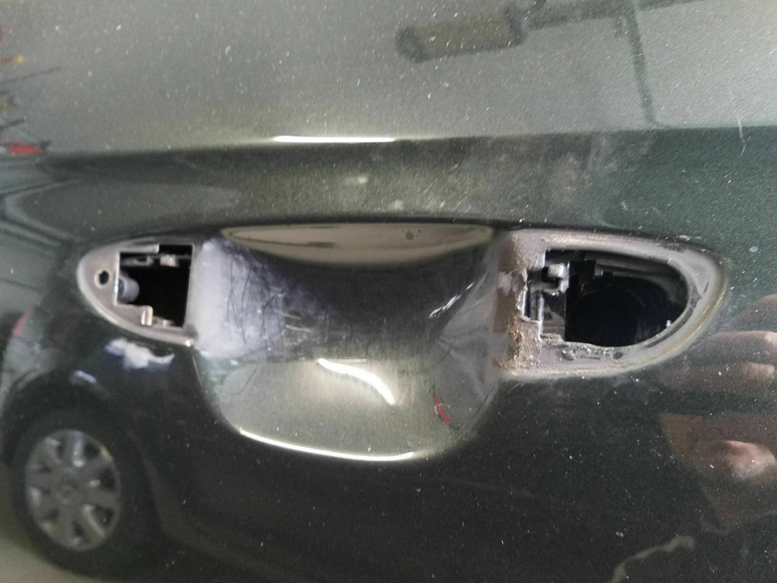

Wie das Türschloss vorne gewechselt wird, ist hier am Beispiel der rechten Tür beschrieben: KLICK

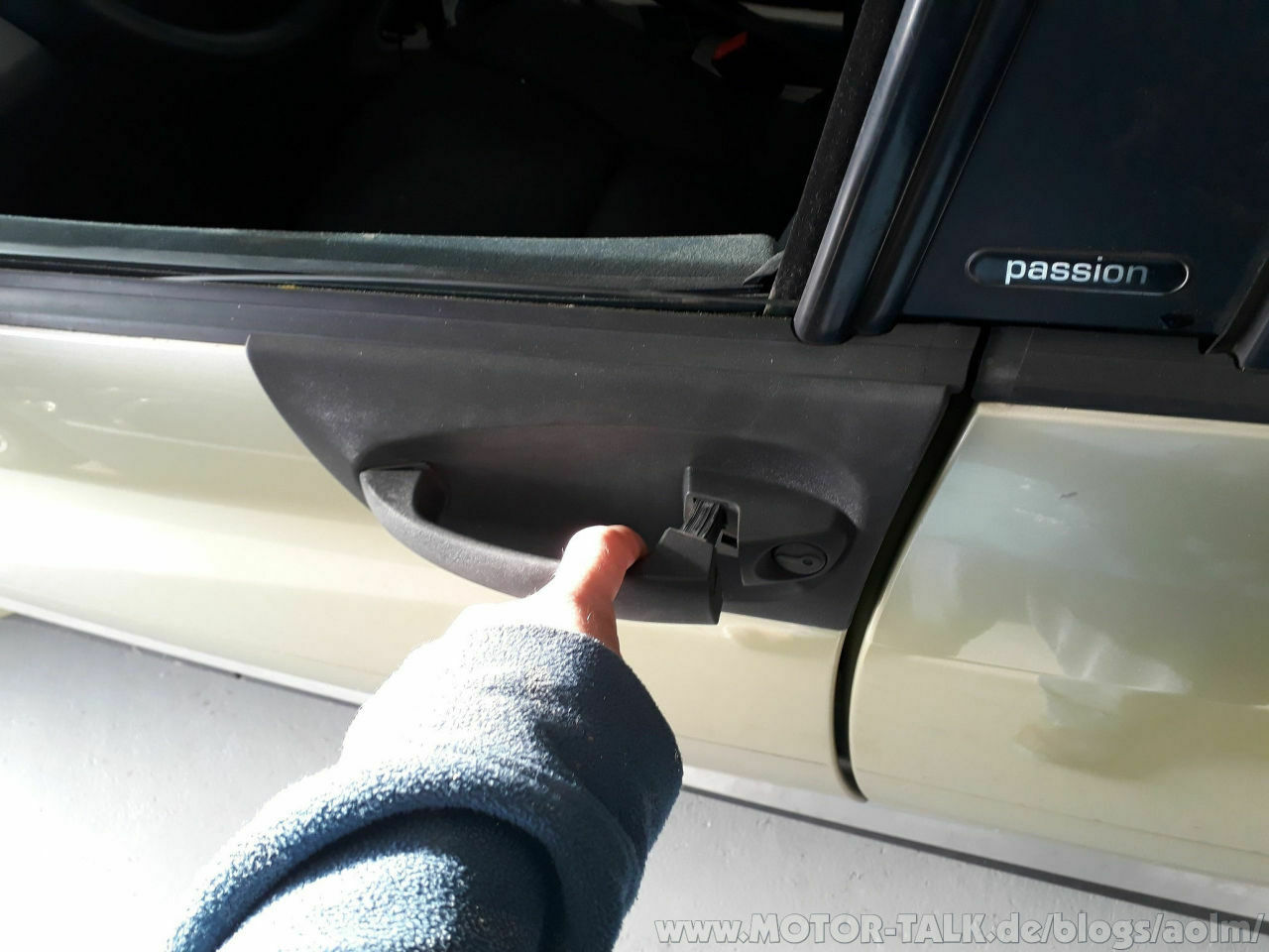

Hier, gleiches Fehlerbild. Nach der Verriegelung und anschließender Entriegelung, ließ sich die Tür nur von Innen öffnen. Also ein mal Türschloss neu.
Da die Handgriffe im obigen Link erläutert sind, jetzt in Kurzfassung.
Hier noch die hintere Tür: KLICK

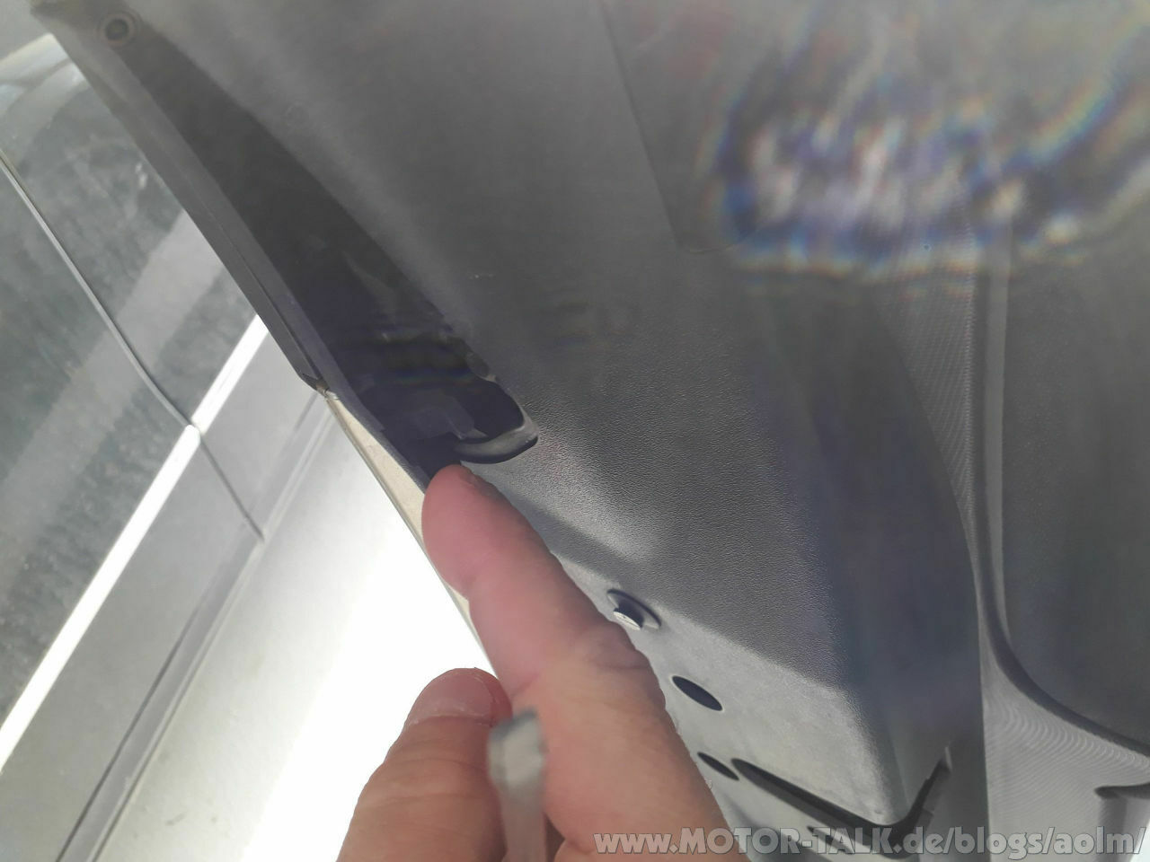

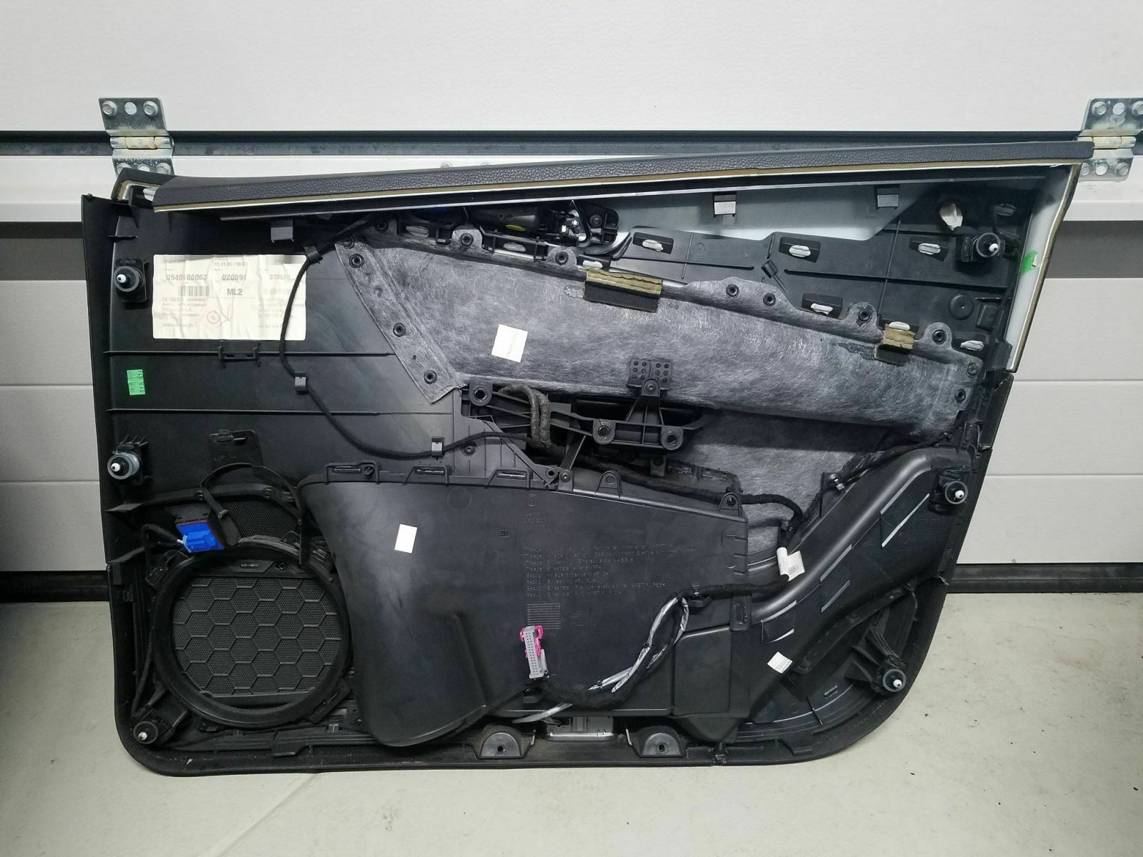

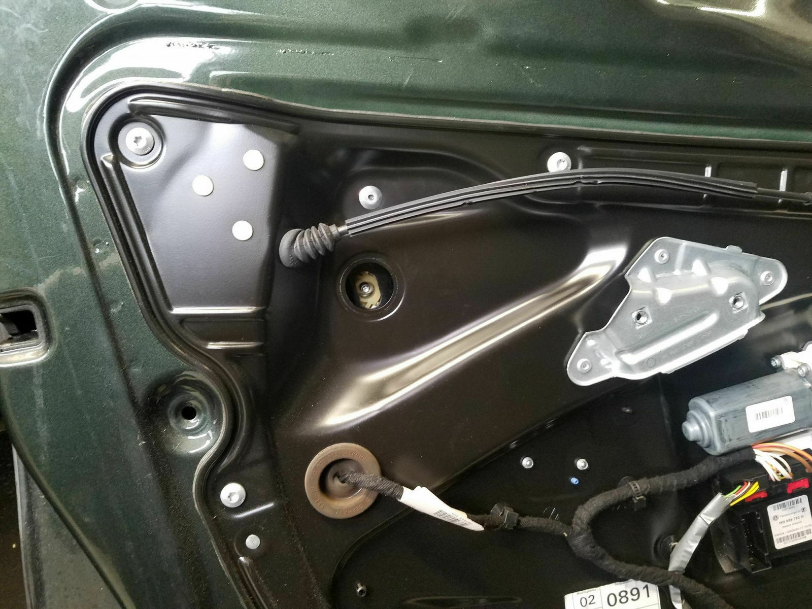

Mit einem Kunststoffkeil die Griffschale heraushebeln
Drei Torx-Schrauben raus

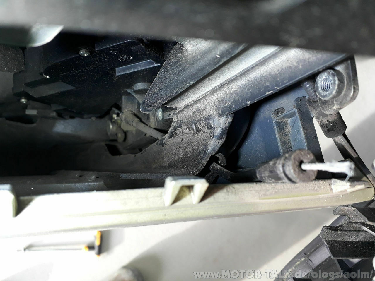

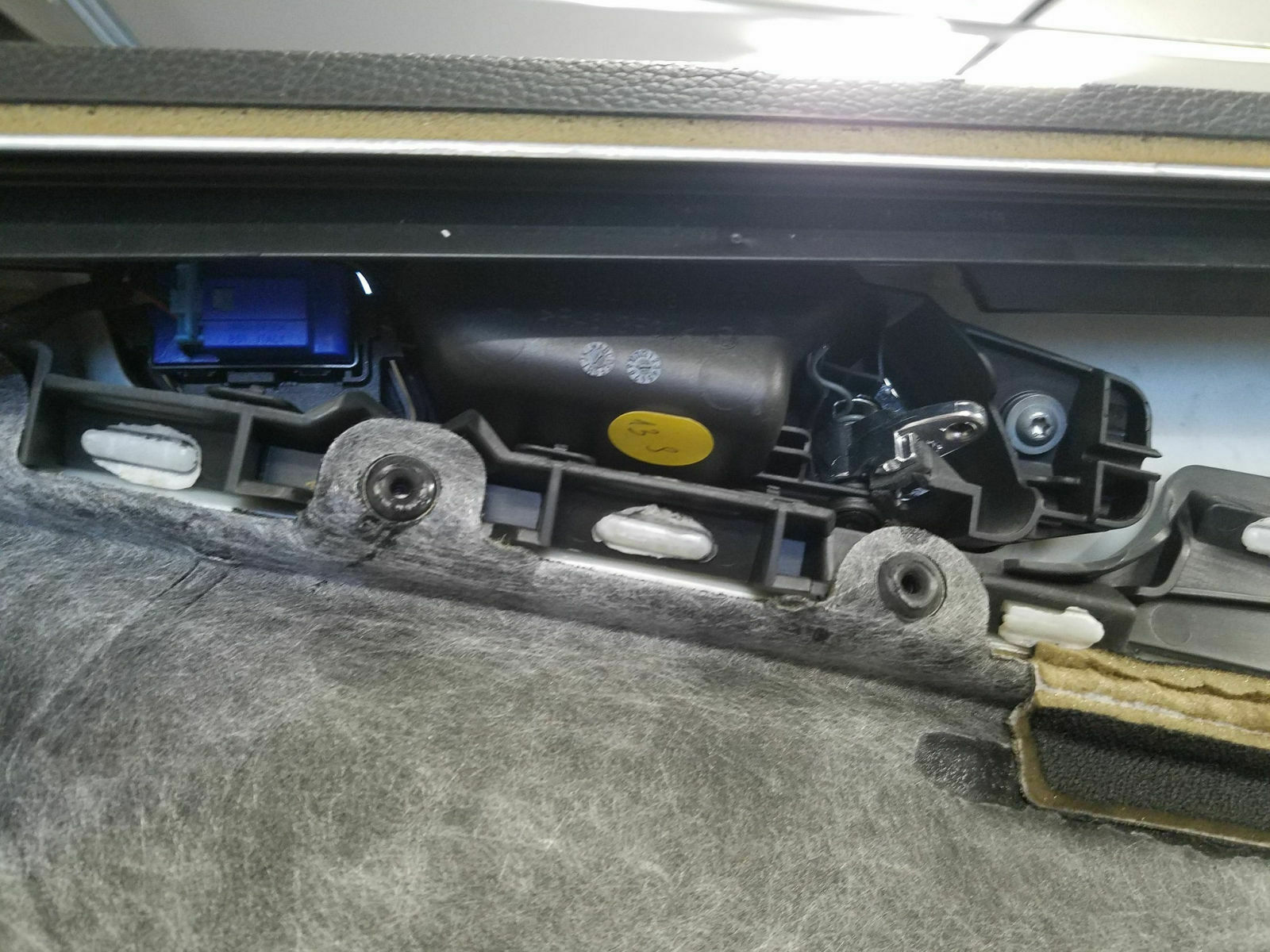

Türverkleidung nach oben aus dem Fensterschacht ziehen, noch nicht entfernen

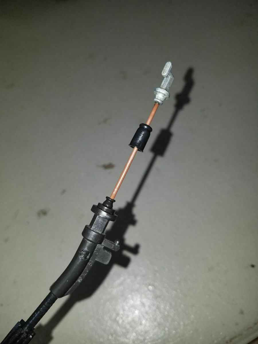

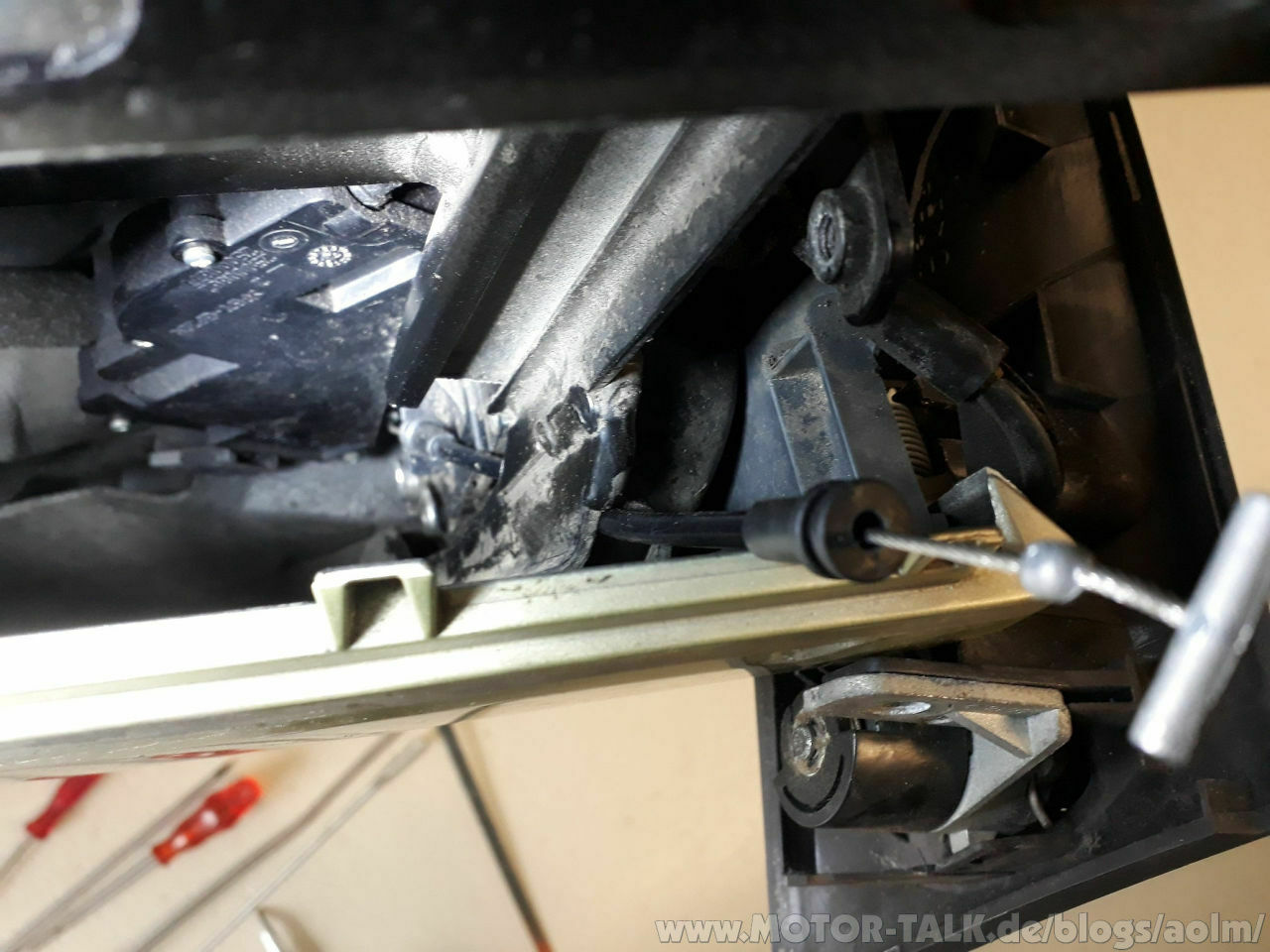

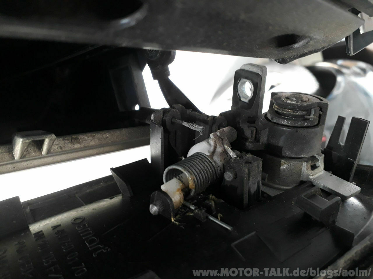

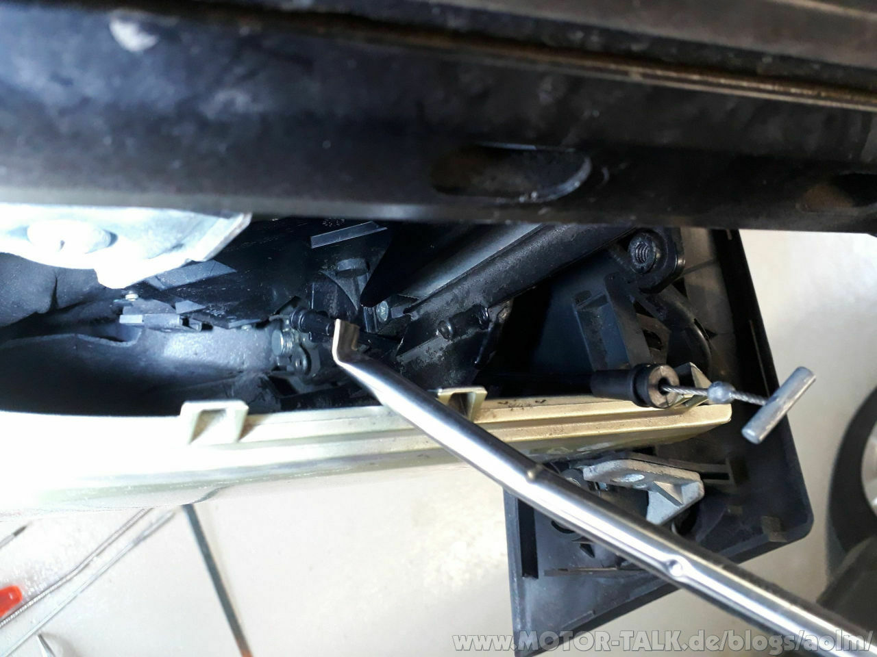

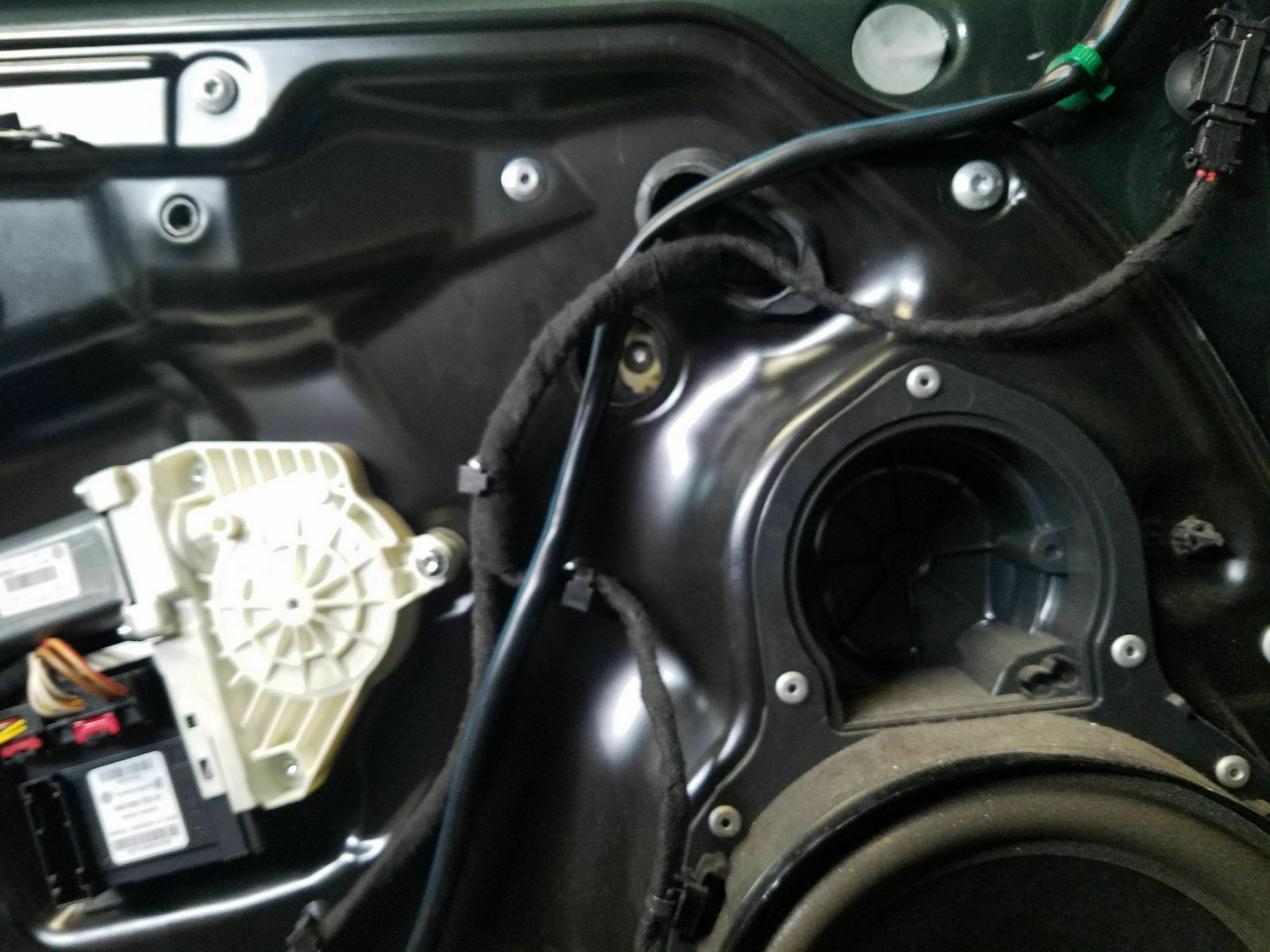

Die beiden Abdeckkappen am Aggregateträger entfernen, Zündung anmachen und die Scheibe so weit absenken, bis die beiden Klemmschrauben zu sehen sind

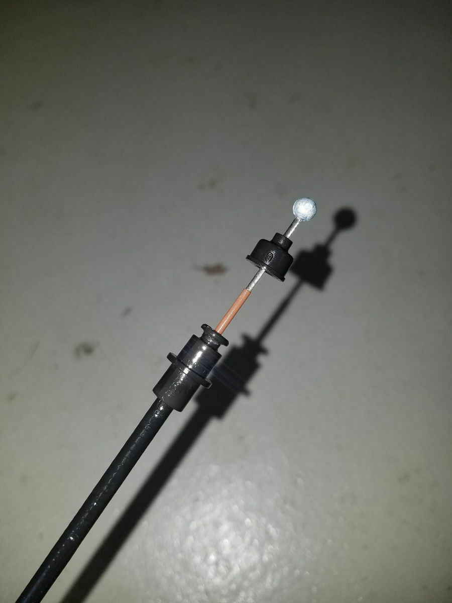

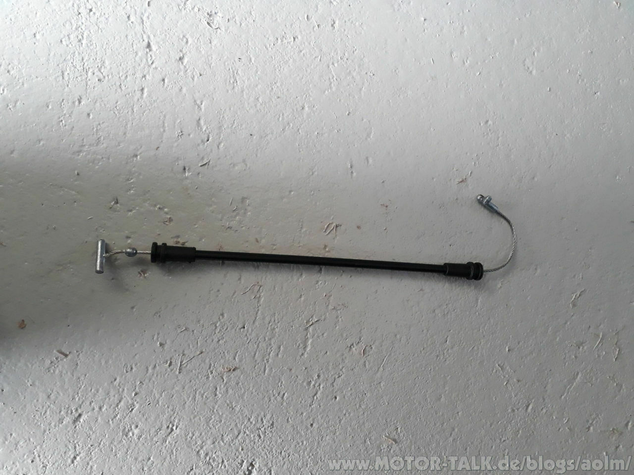

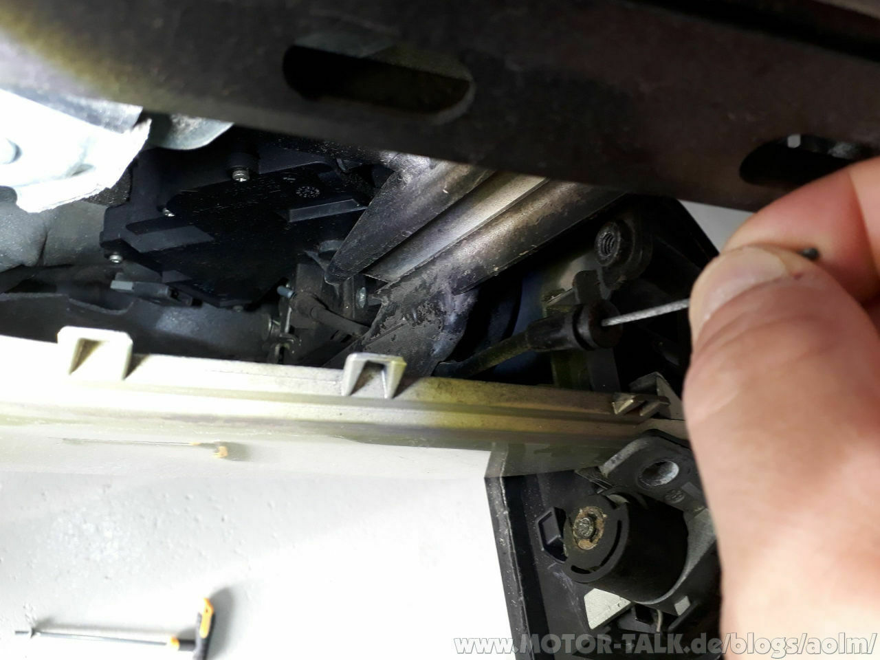

Jetzt Seilzug am Türöffner aushängen und Stecker vom Türsteuergerät abziehen. Die Türverkleidung entfernen

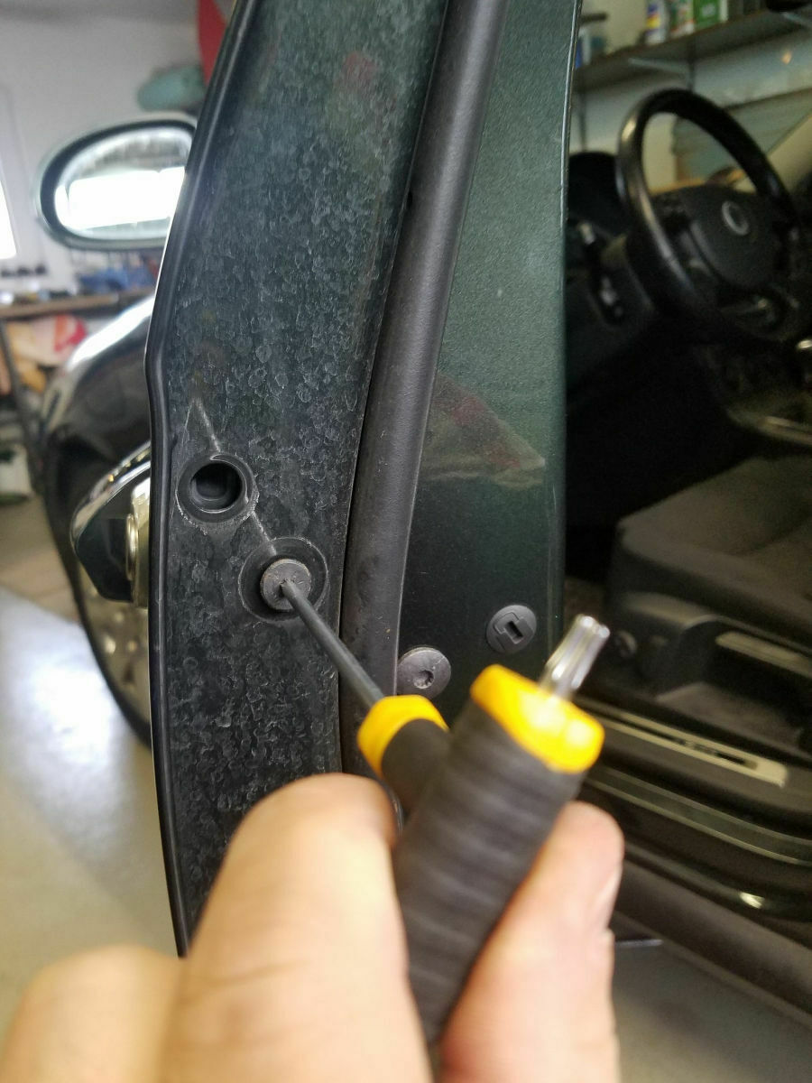

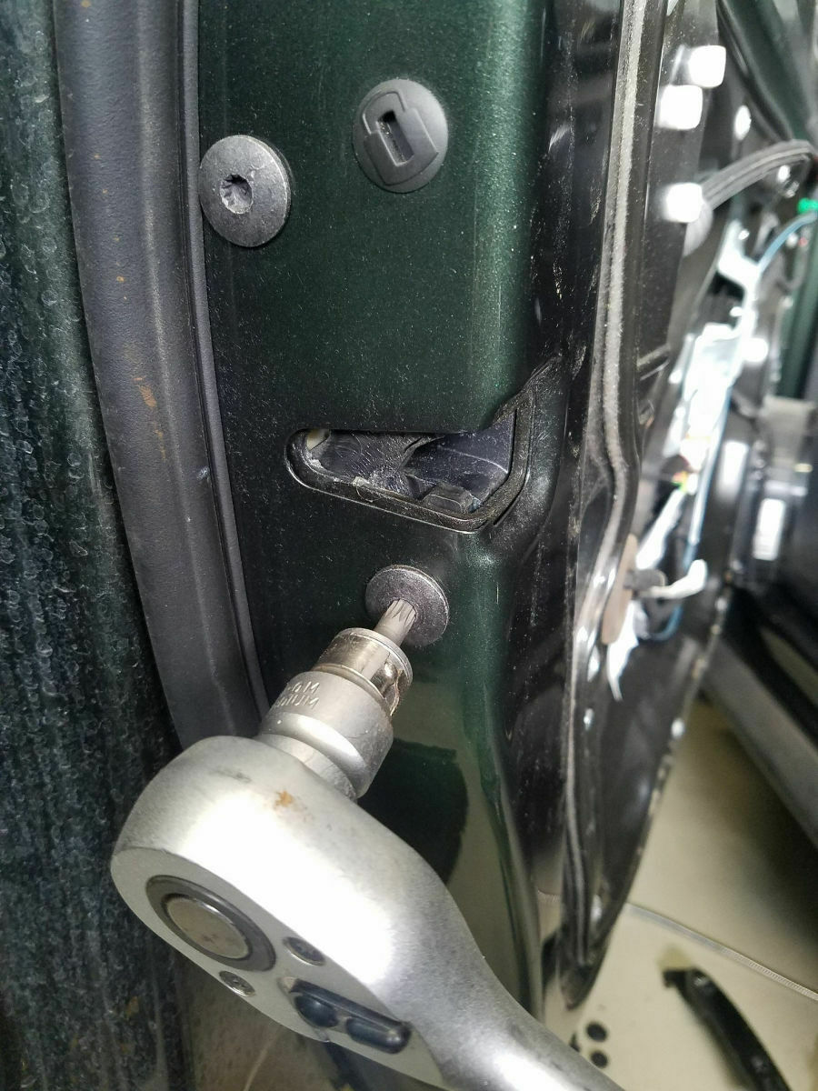

Abdeckkappe entfernen und die Sicherungsschraube für Schließzylinder entfernen
Das ist die Schraube, die weiter unten und weiter innen liegt.
Nun die zweite, obere, außenliegende Sicherungsschraube (siehe auch Link oben):
Die Gummikappe entfernen, am Türgriff ziehen und festhalten, gleichzeitig die Torxschraube, die sich hinter der Gummikappe befindet vorsichtig herausdrehen bis der Türgriff nicht mehr wieder rein federt.
Jetzt das Schließzylindergehäuse anfassen, rausziehen und dabei die Schraube weiter vorsichtig raus drehen. Wenn der Schließzylinder draußen ist, die Schraube nicht mehr weiter drehen.
Die beiden Vielzahnschrauben aus dem Türschloss herausdrehen (20 Nm)

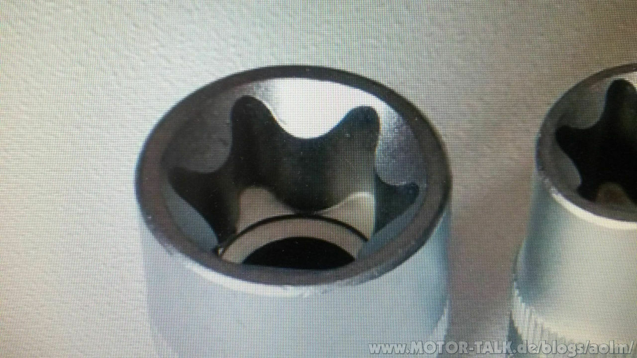

Nun die beiden Außentorxschrauben lösen (Achtung: Linksgewinde (8 Nm) im Uhrzeigersinn drehen)
Tipp: wer keine Außentorxnuss hat, eine 4er Nuss passt auch.

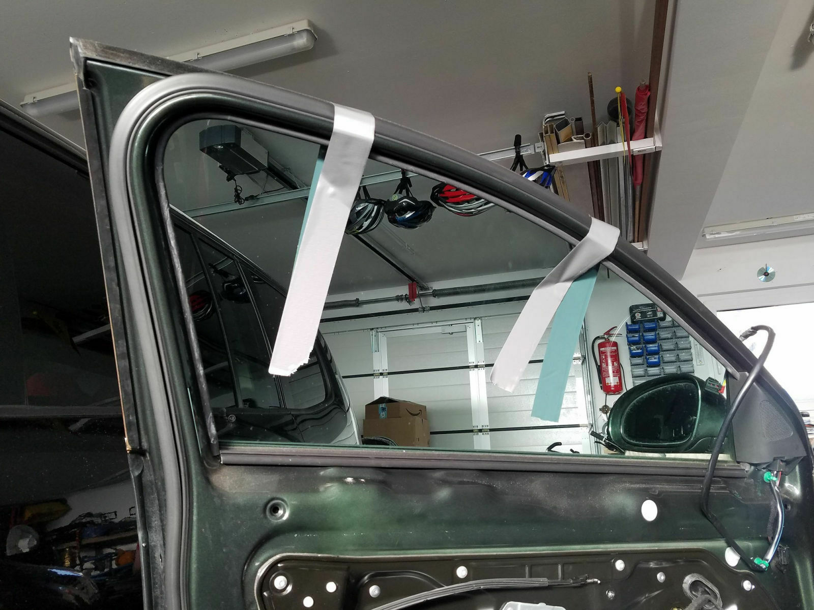

Anschließend die Scheibe vorsichtig nach oben ziehen und befestigen

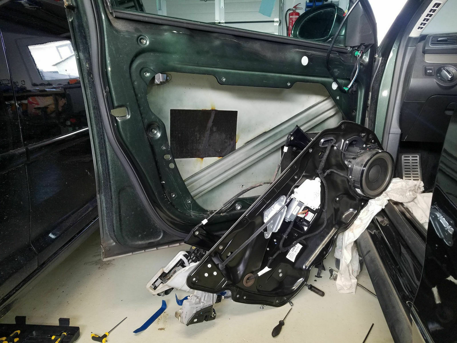

Aggregateträger von der Tür lösen.
- Jetzt den Aggregateträger erst nach oben schieben,
- dann unten aus dem Türrahmen herausziehen, der untere Teil des Fensterhebers muss auch aus dem Türrahmen rausschauen
- jetzt den Aggregateträger schräg nach unten, in Richtung A-Säule ziehen. Der obere Teil des Fensterhebers mussdabei zuerst herausgezogen werden und anschließend das Türschloss
Jetzt kann das Türschloss getauscht werden.

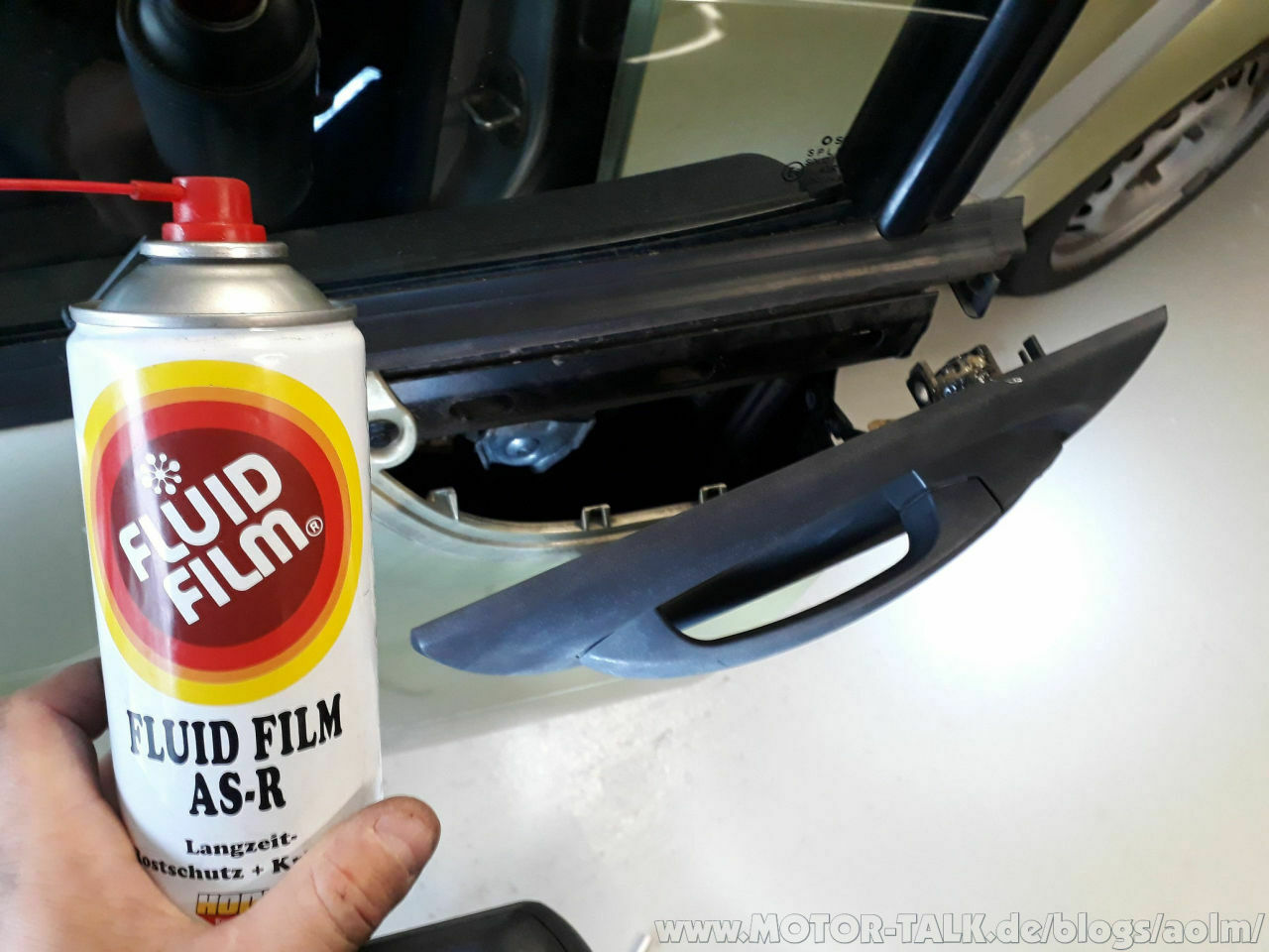

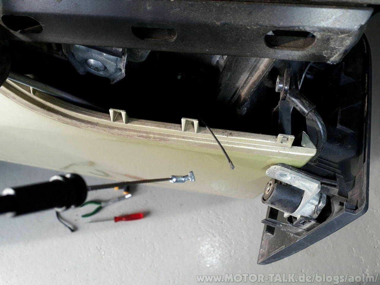

Ich habe zusätzlich das Türblech von innen gegen Rost konserviert und die Gleitschienen des Fensterhebers geschmiert
Seilzug mit Kriechöl geflutet
Dann in umgekehrter Reihenfolge alles wieder zusammen bauen

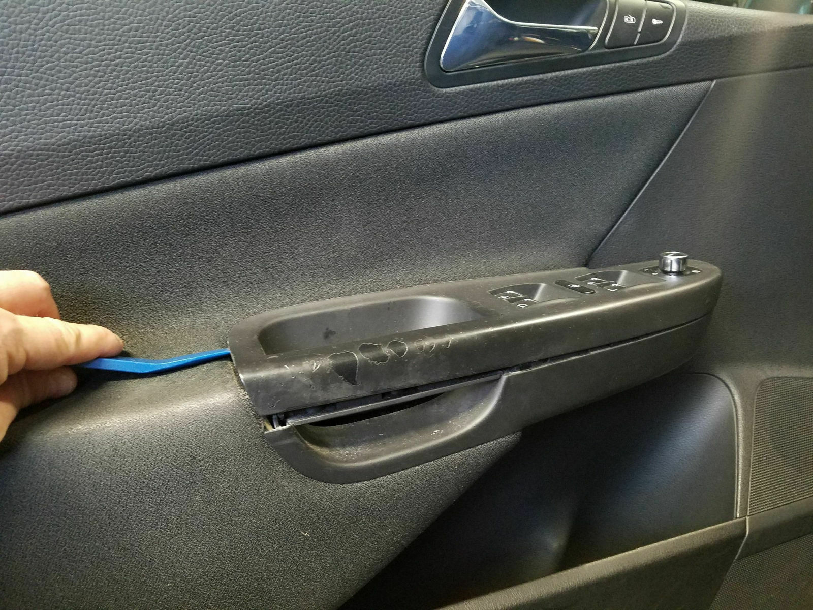

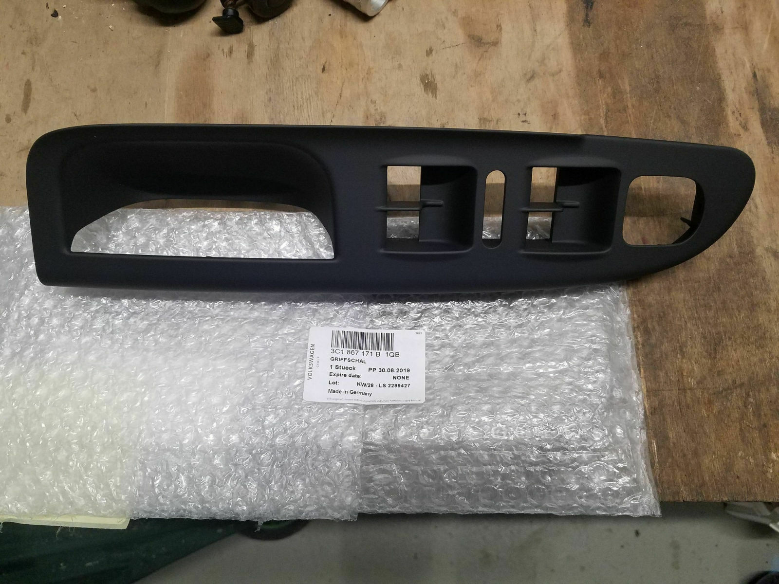

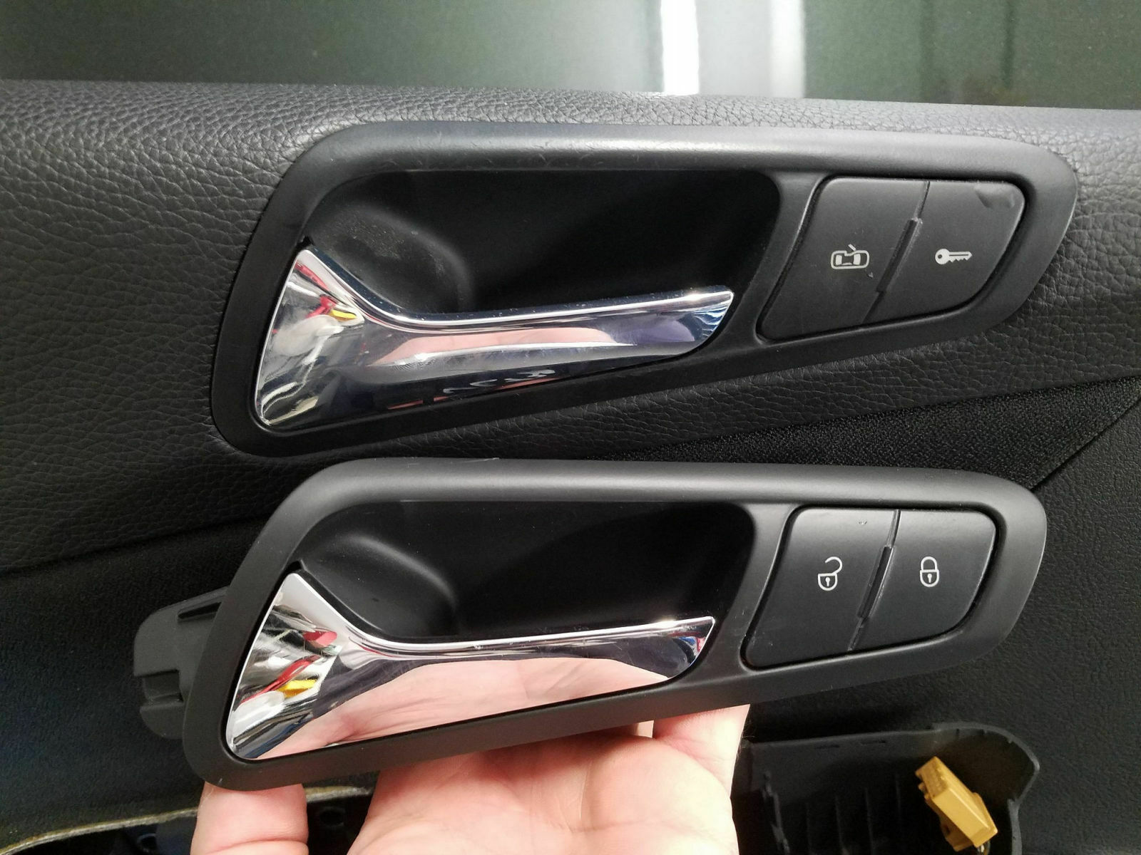

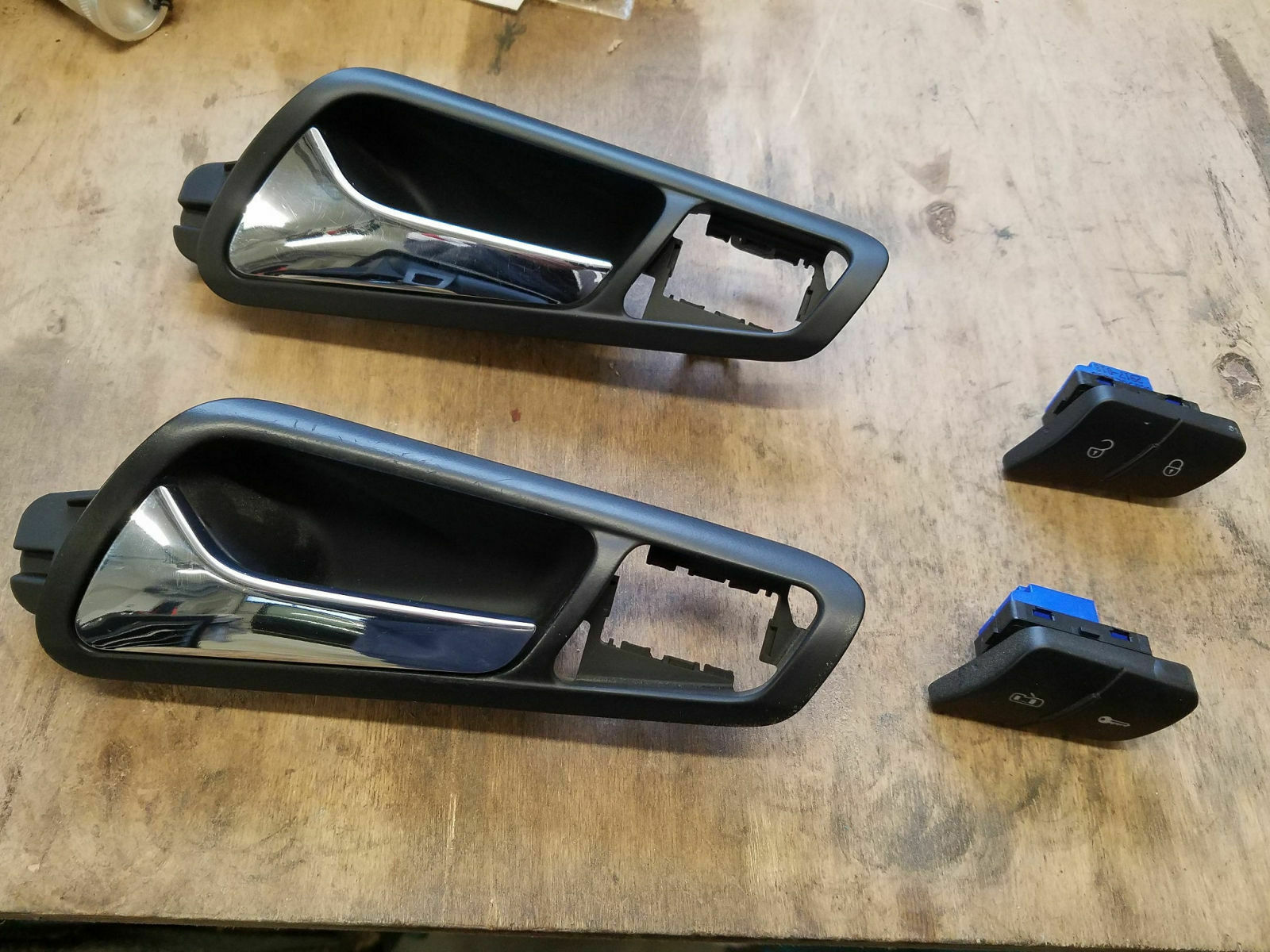

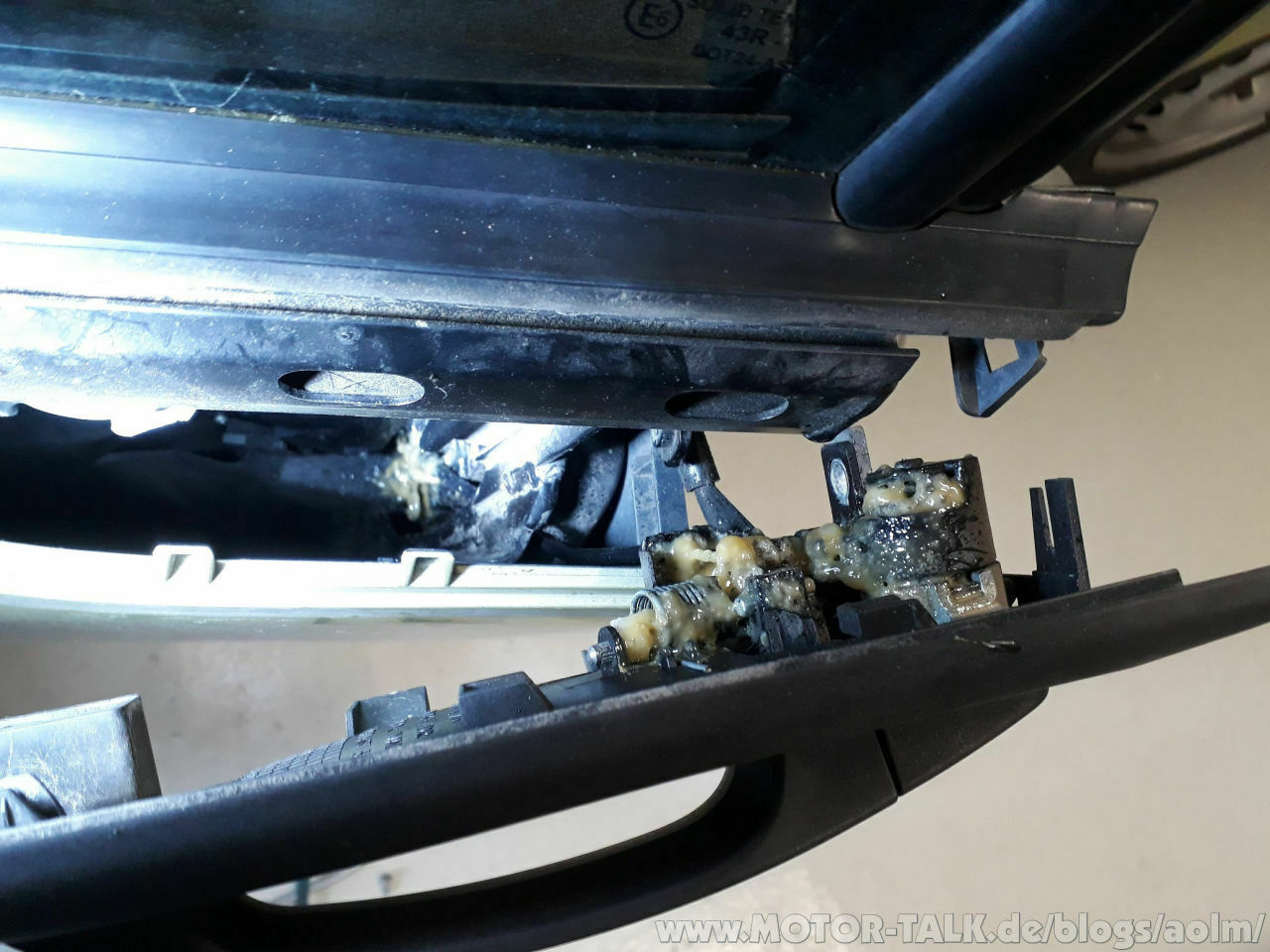

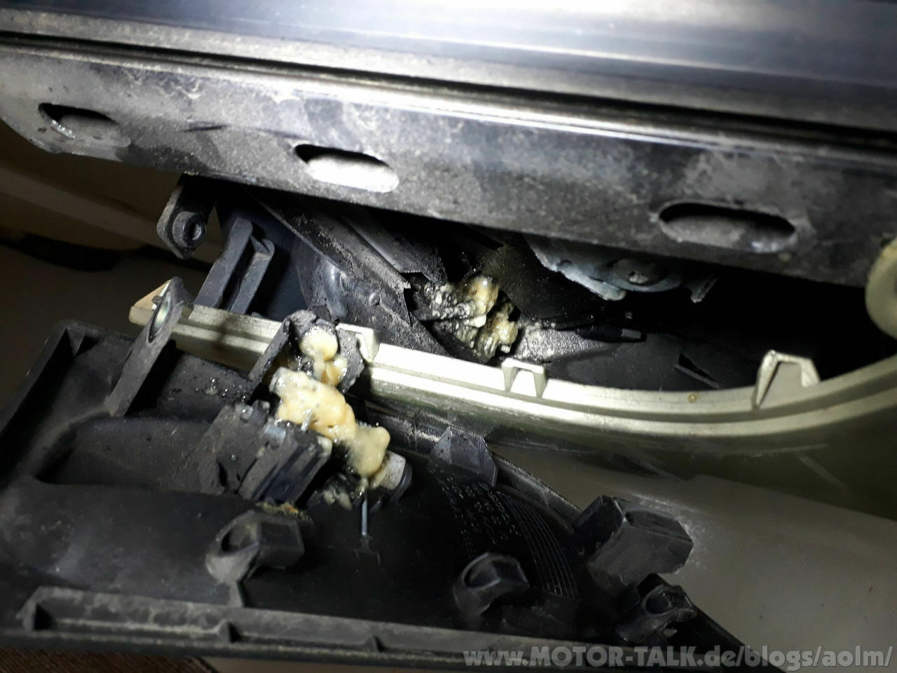

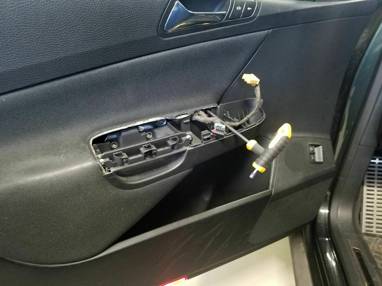

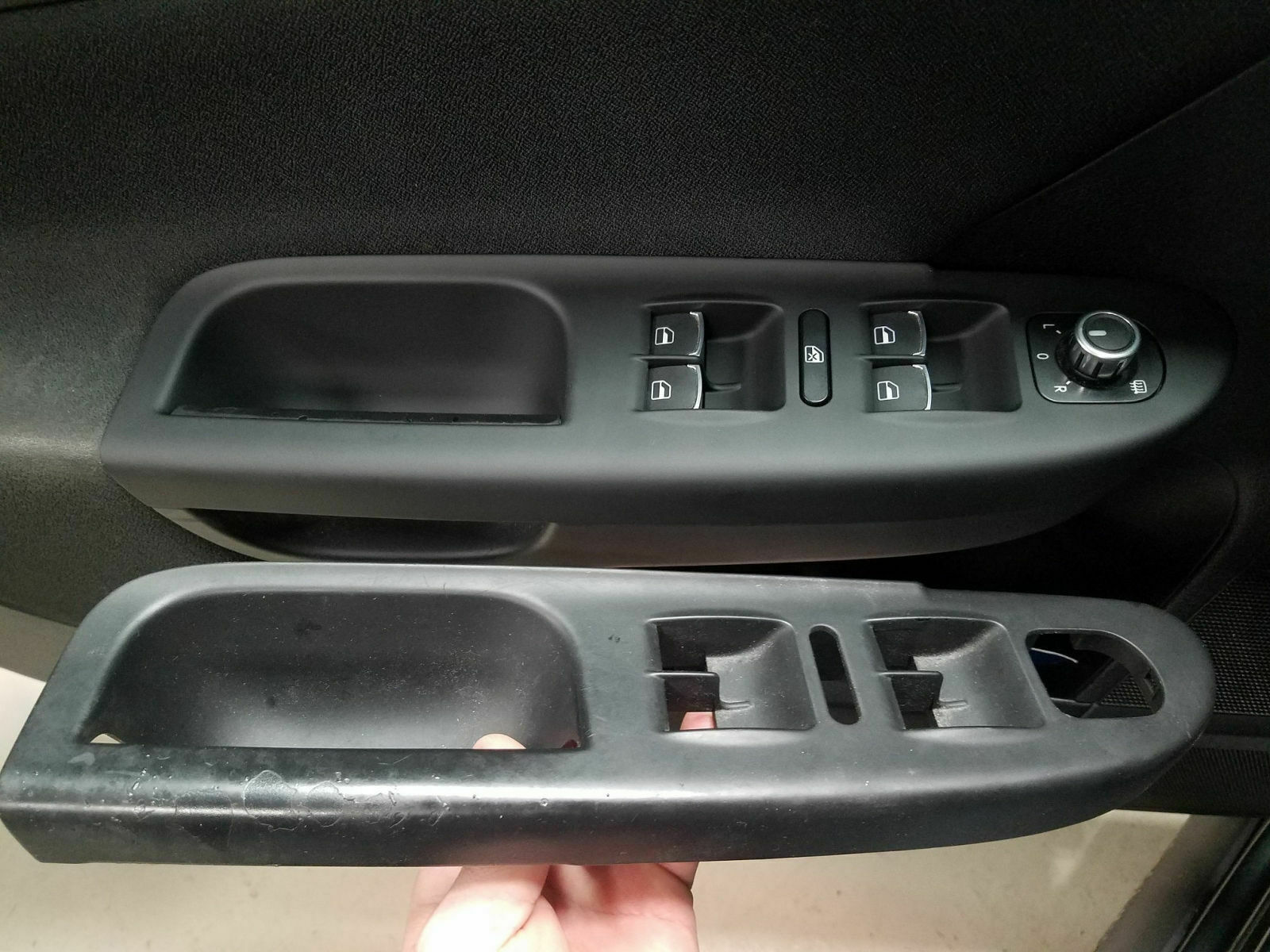

Da der Lack am Innengriff sich angefangen zu lösen hat, wurde der Innengriff gleich mit gewechselt

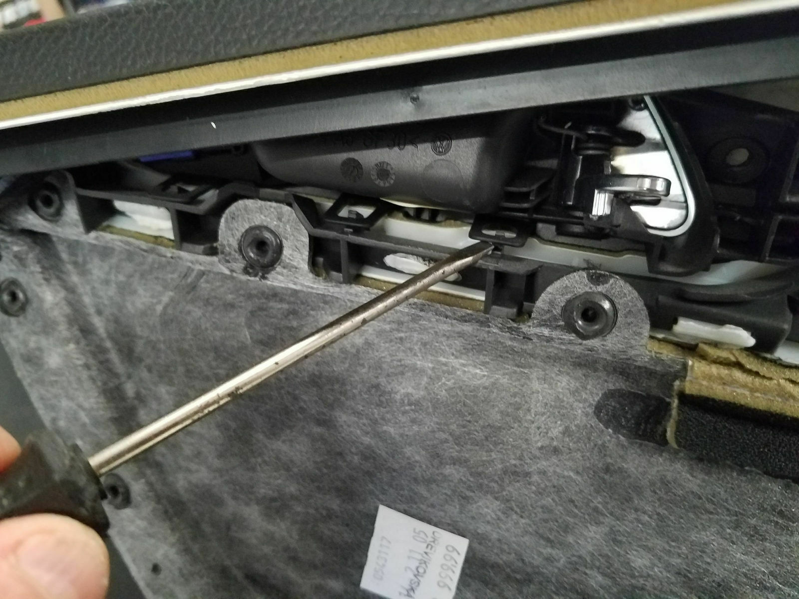

Dazu die den Stecker rausziehen
Die Torxschraube auf der Rückseite der Verkleidung rausschrauben
Die Befestigungsnasen oben und unten vorsichtig auseinander drücken und den Griff aus der Verkleidung ziehen
Die Griffe gibt es je nach Baujahr in verschieden Ausführungen. Glänzend und Matt, sowie Schlüssel und Schloss Symbole.
Man kann den Taster auch im Griff tauschen
Da die bald 15 Jahre Nutzung an der Griffschale nicht spurlos vorbei gegangen sind und der Softlack an der Griffschale auch ab war, wurde diese auch gleich ersetzt (3C1867171B 1QB)
Finito.

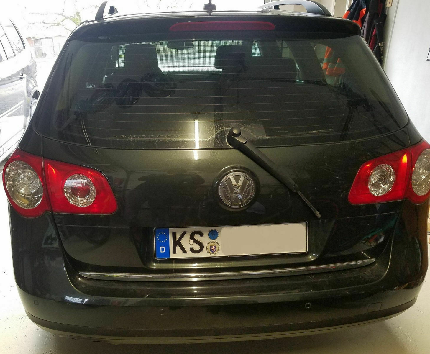

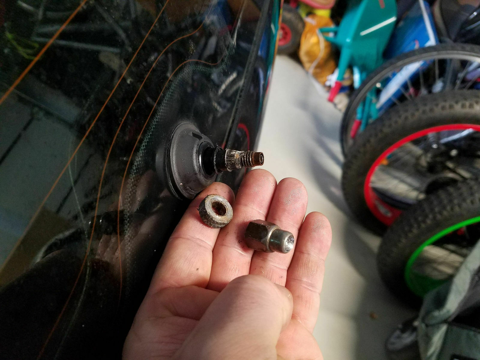

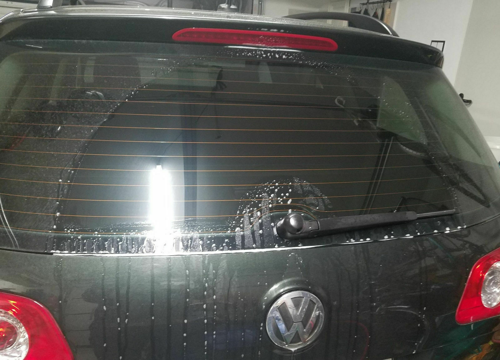

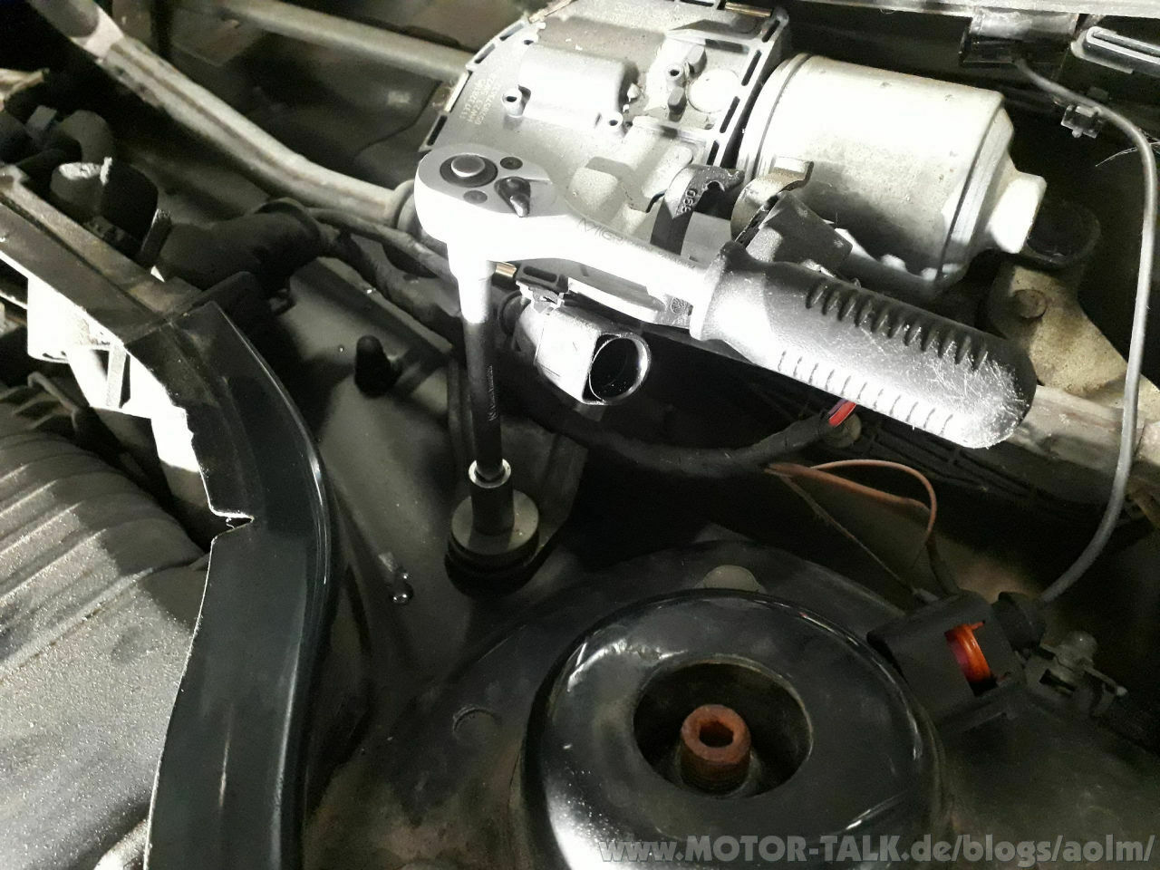

Fri Jan 17 15:14:29 CET 2020    |    AOLM    |   Stichworte: ausbauen, B6, B6/3C, Gasdruckfeder, Heckklappe, Passat, VW 3C, Wischerarm

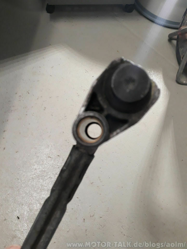

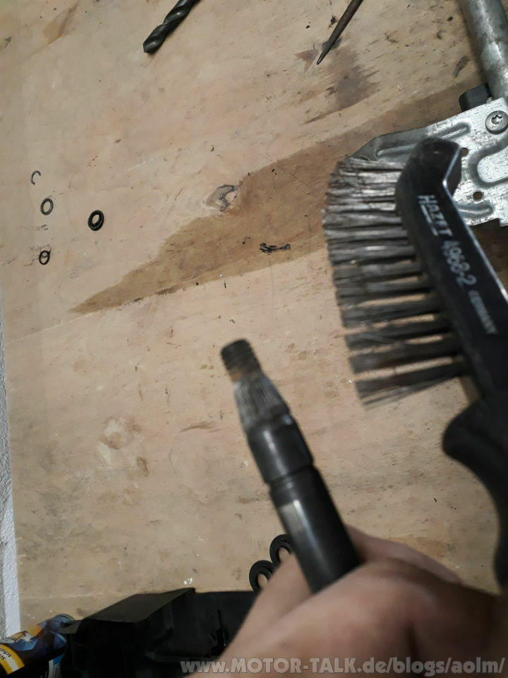

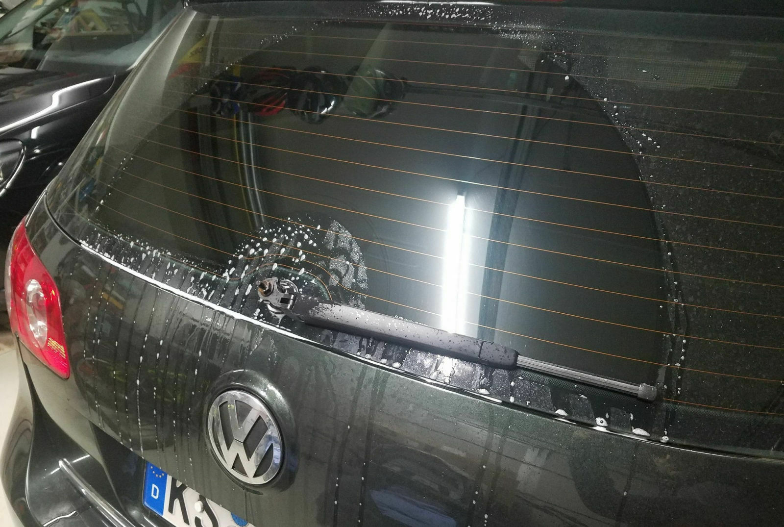

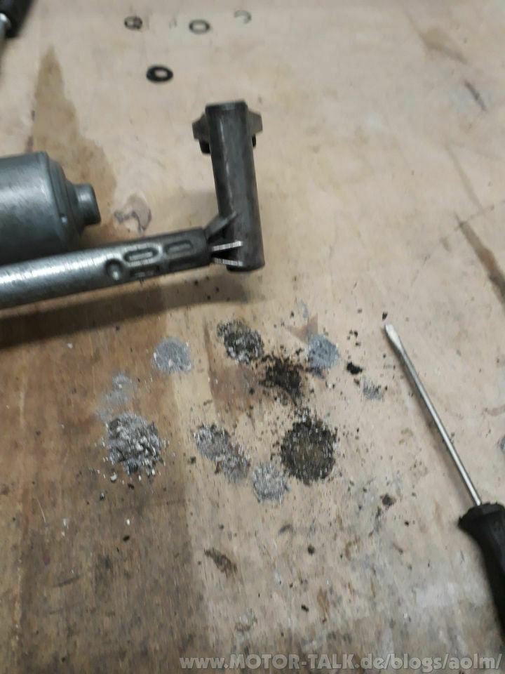

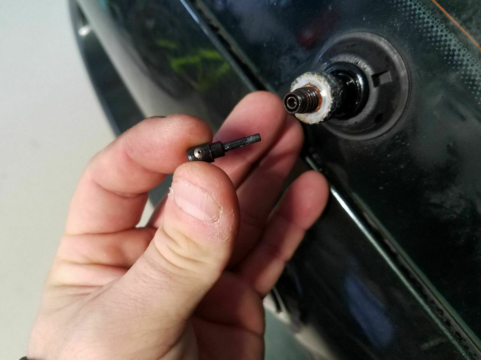

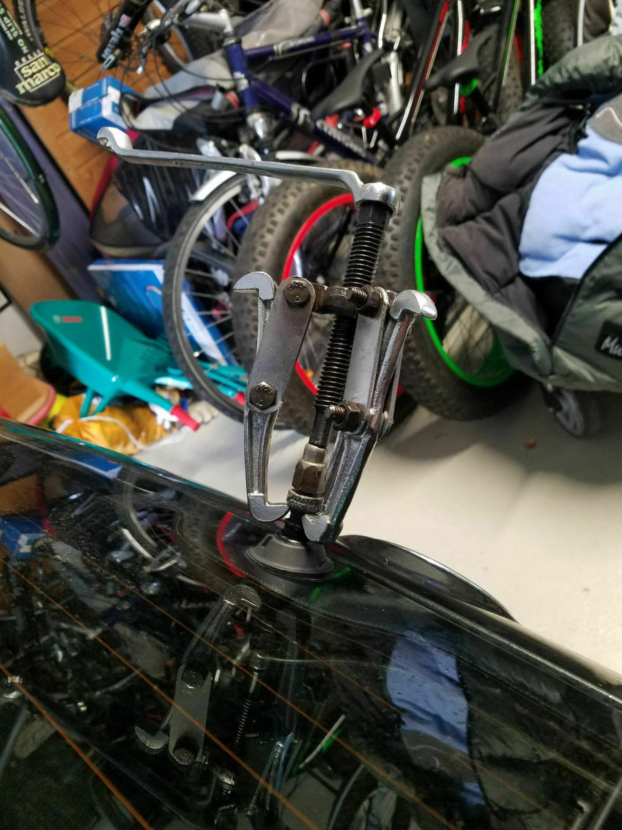

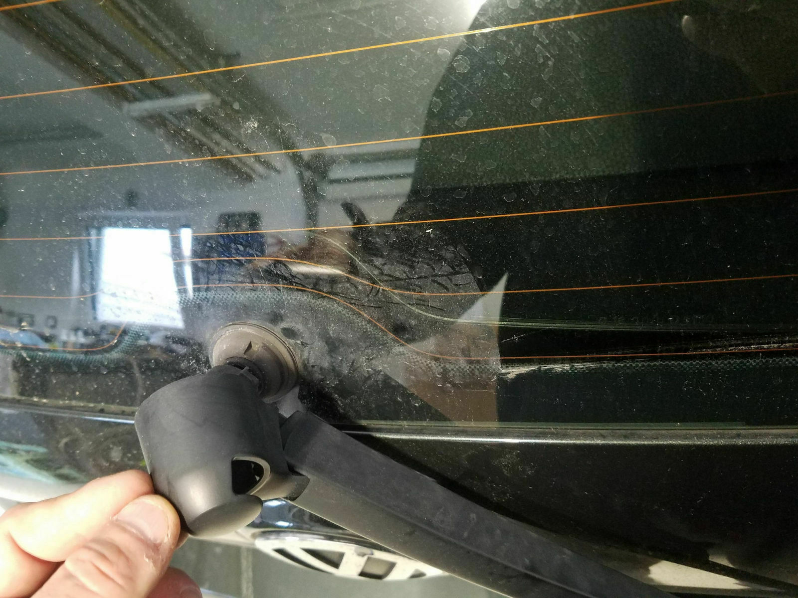

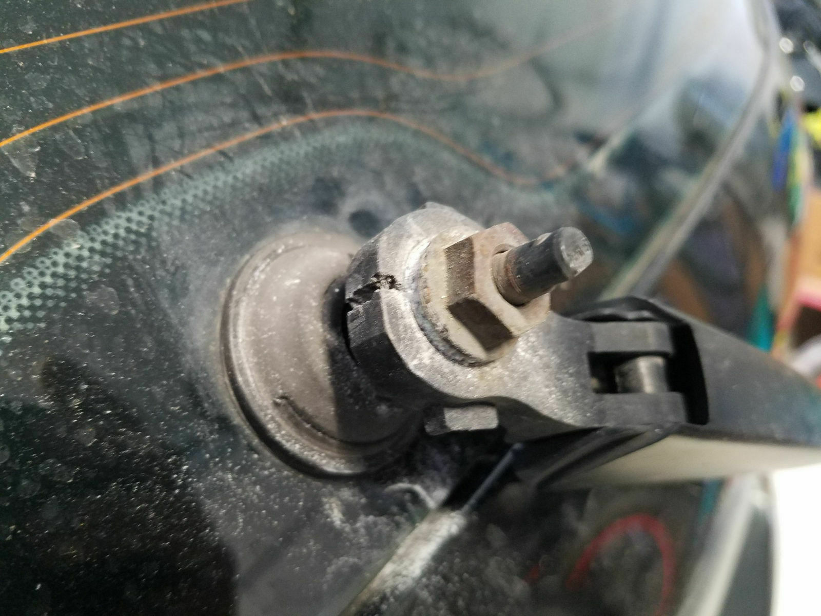

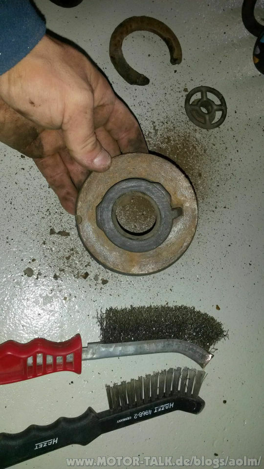

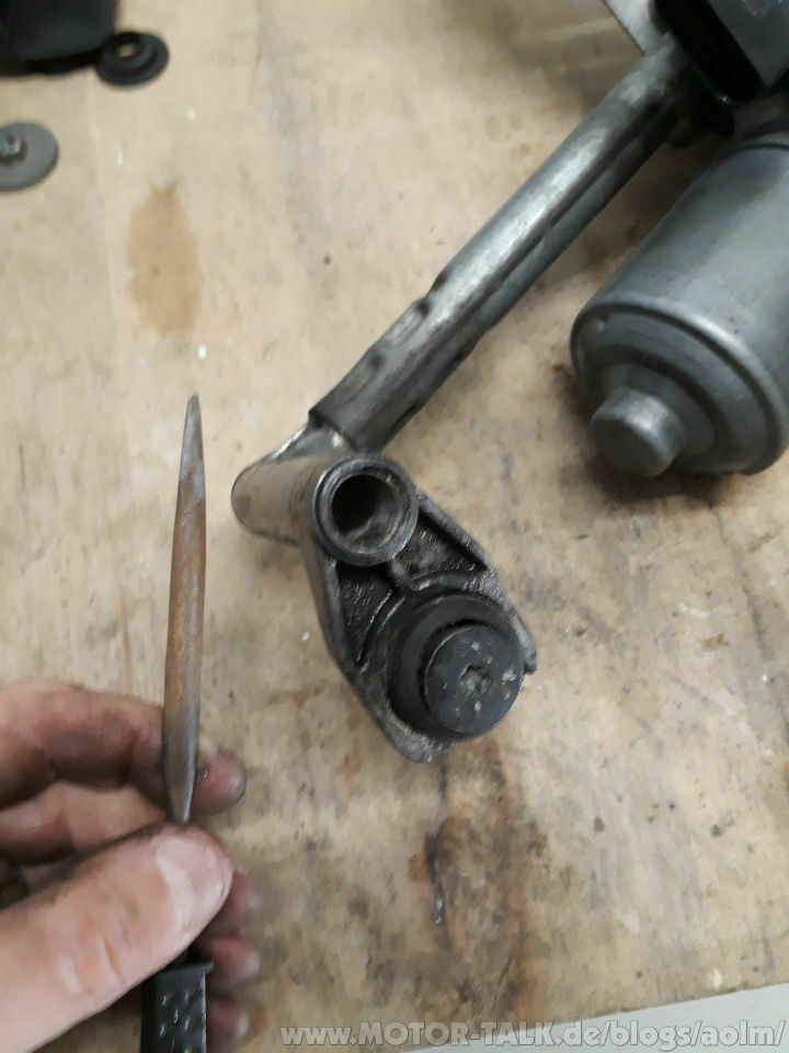

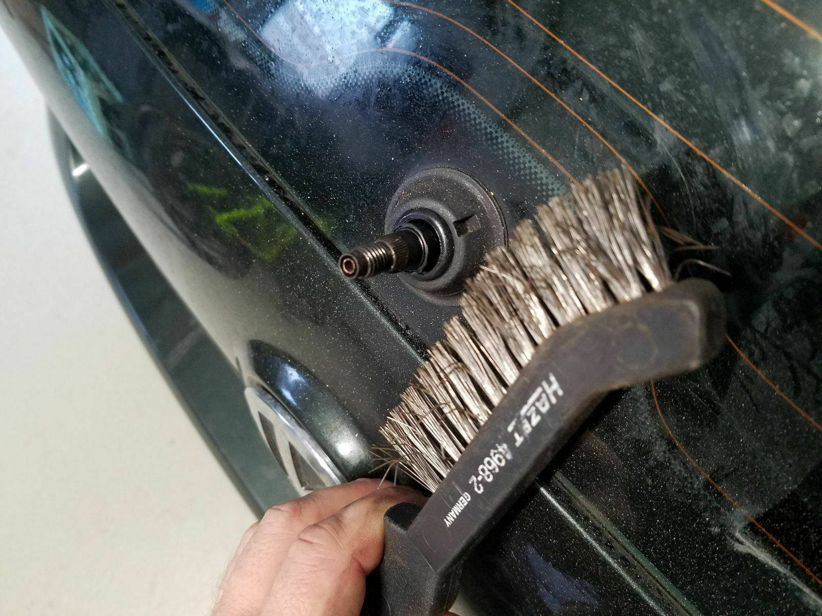

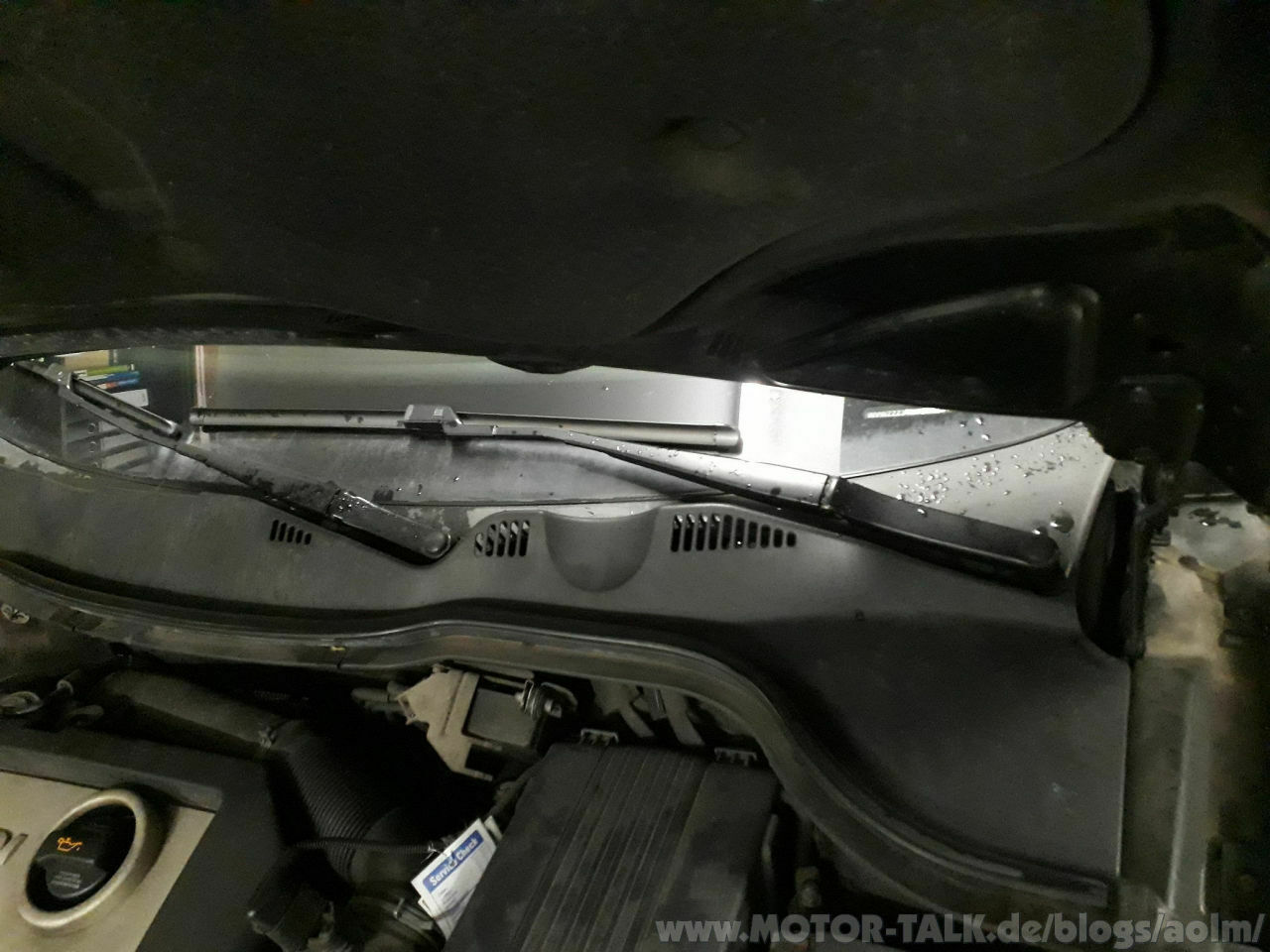

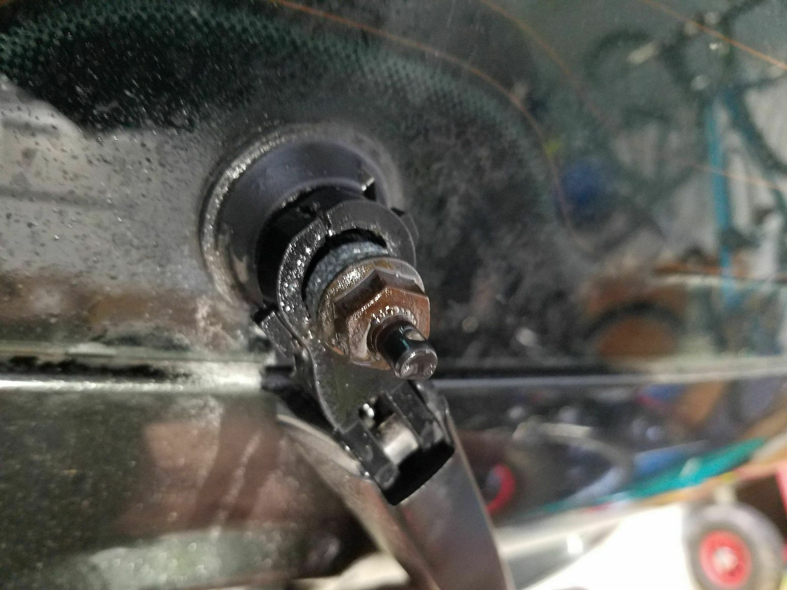

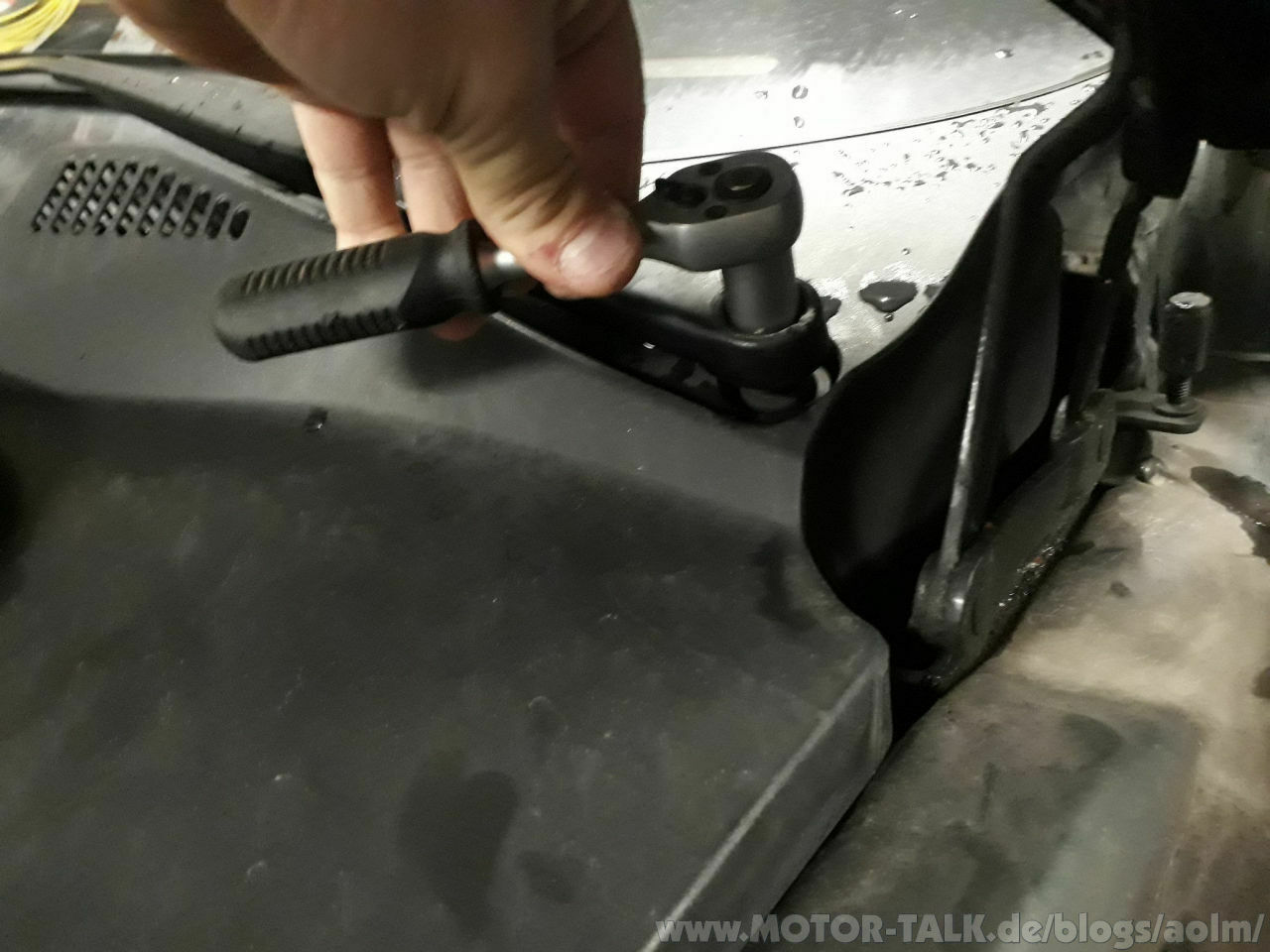

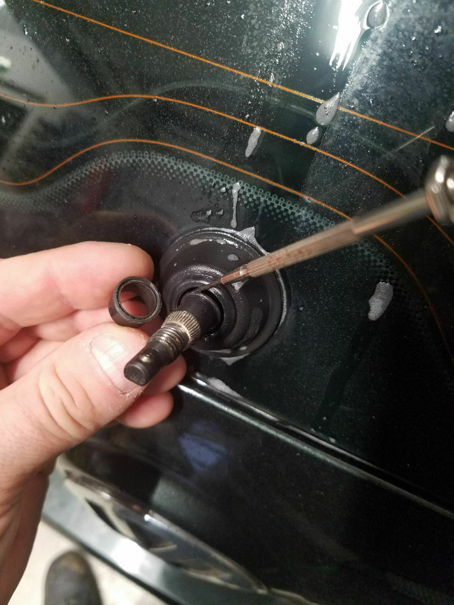

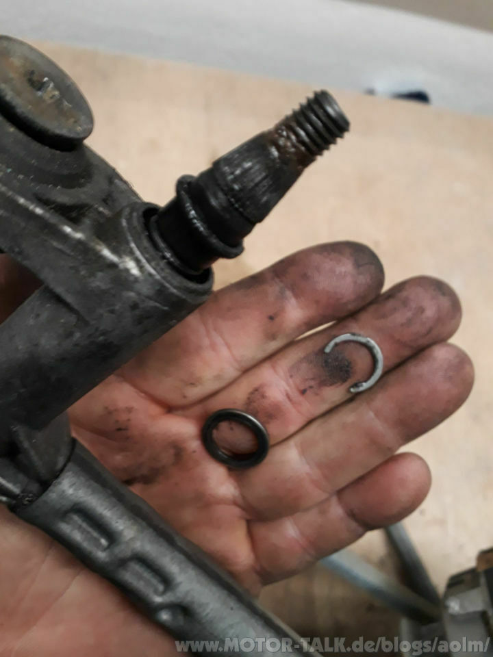

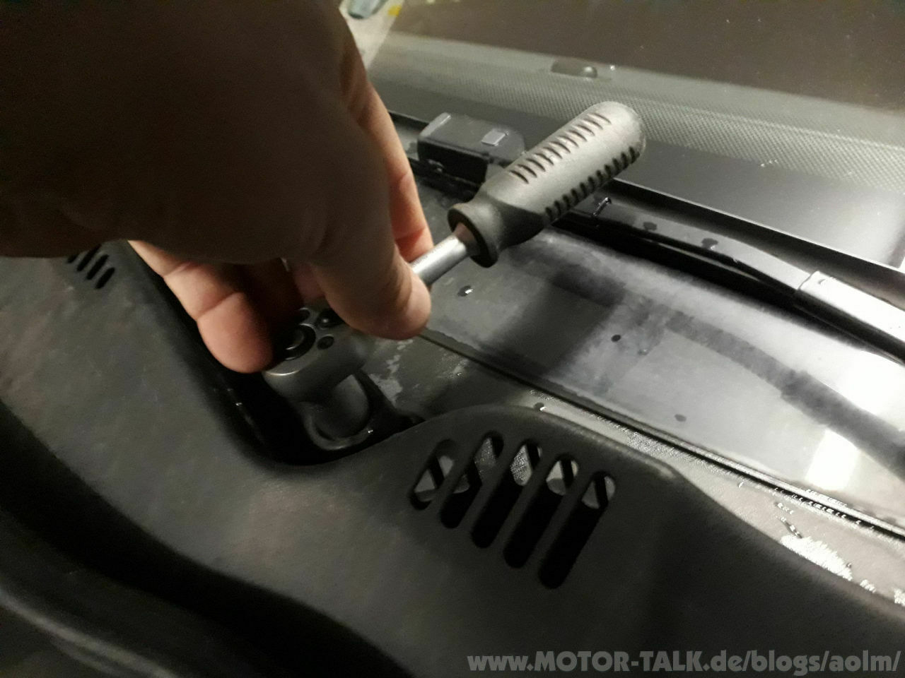

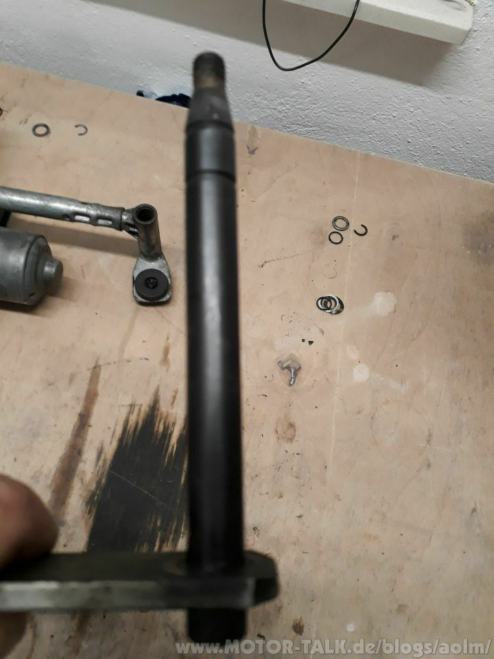

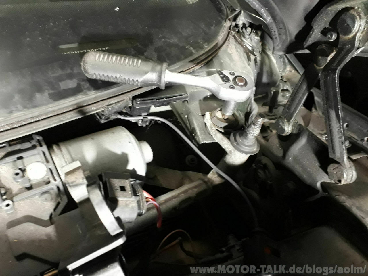

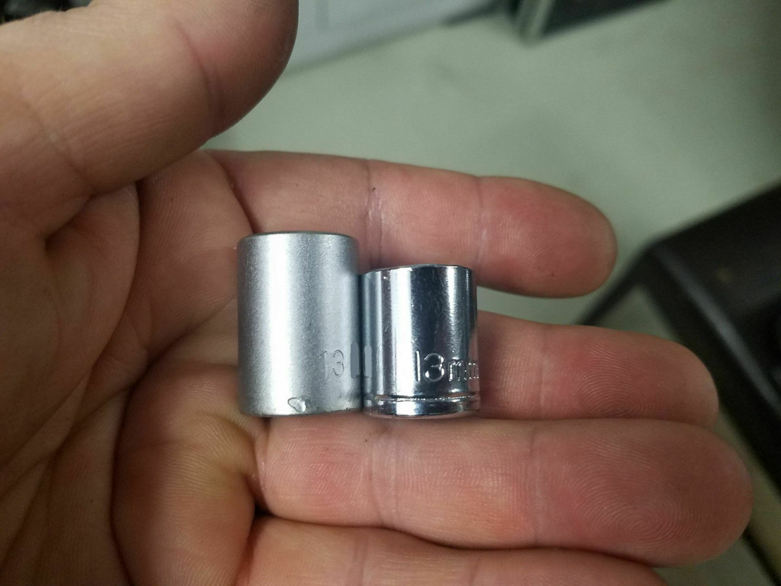

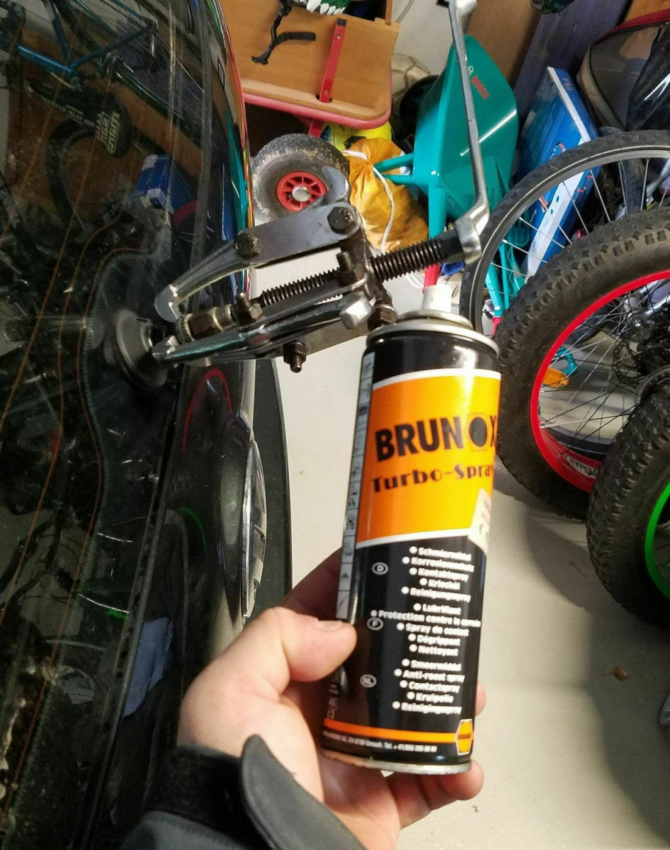

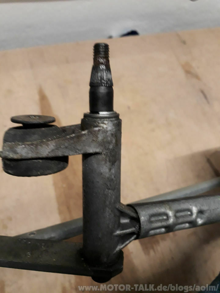

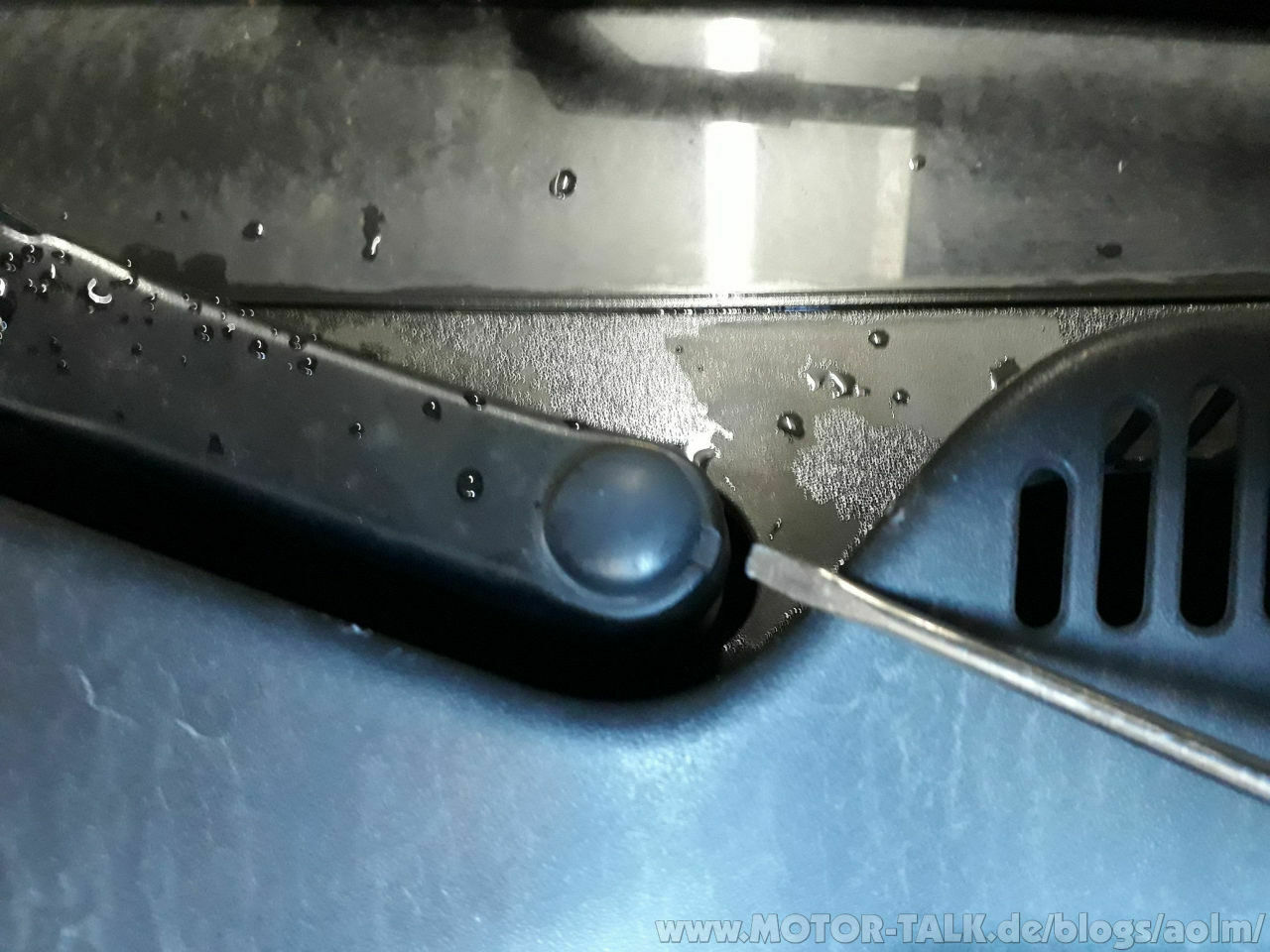

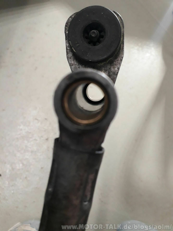

Um einen defekten Wischerarm an der Heckscheibe auszubauen, die Abdeckkappe hochklappen und vom Wischerarm abziehen.

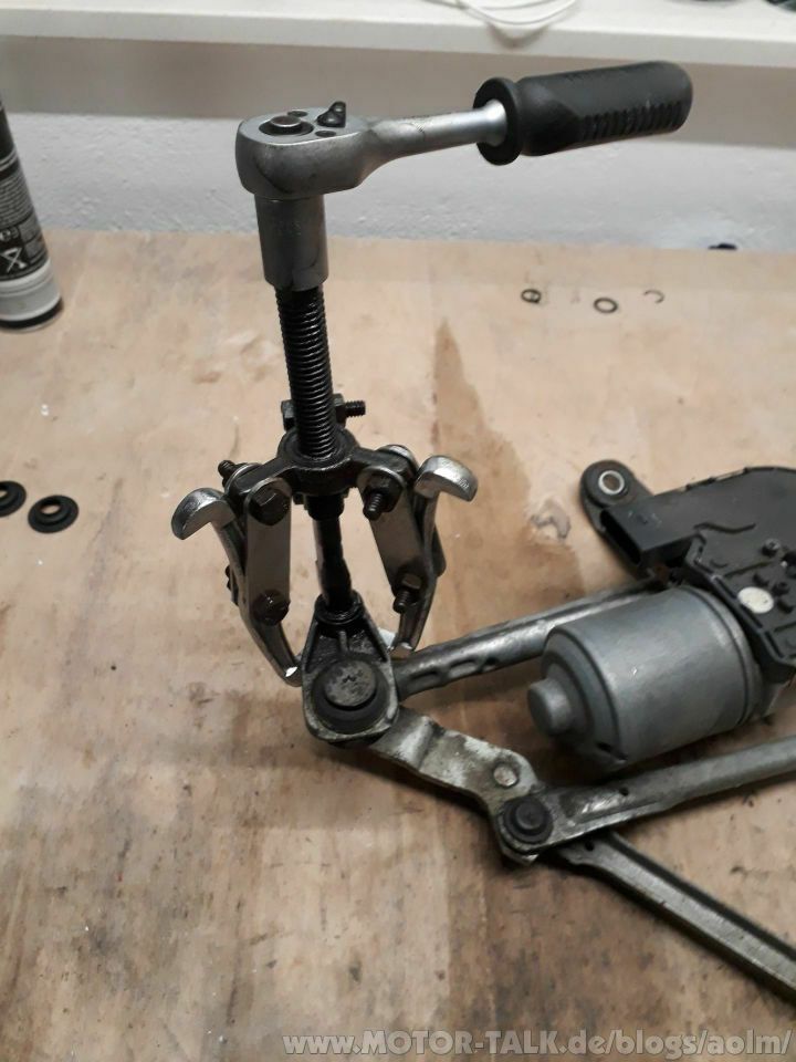

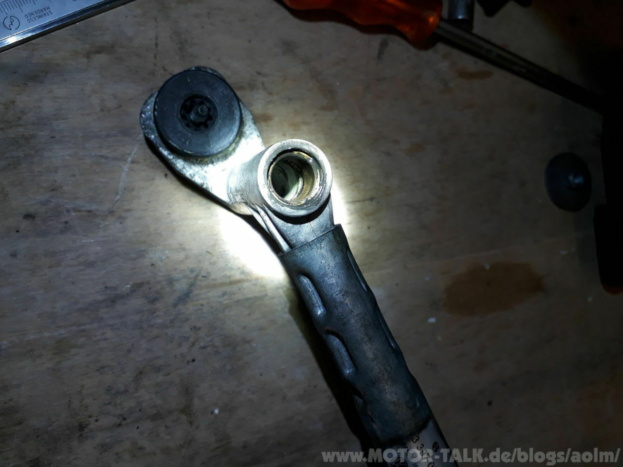

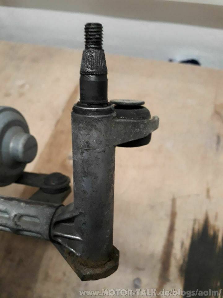

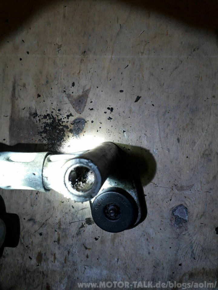

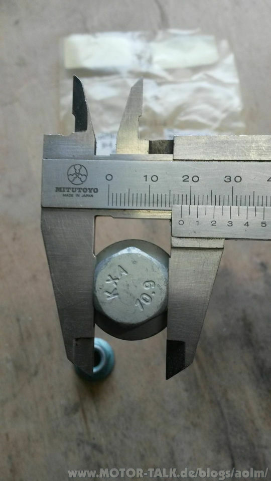

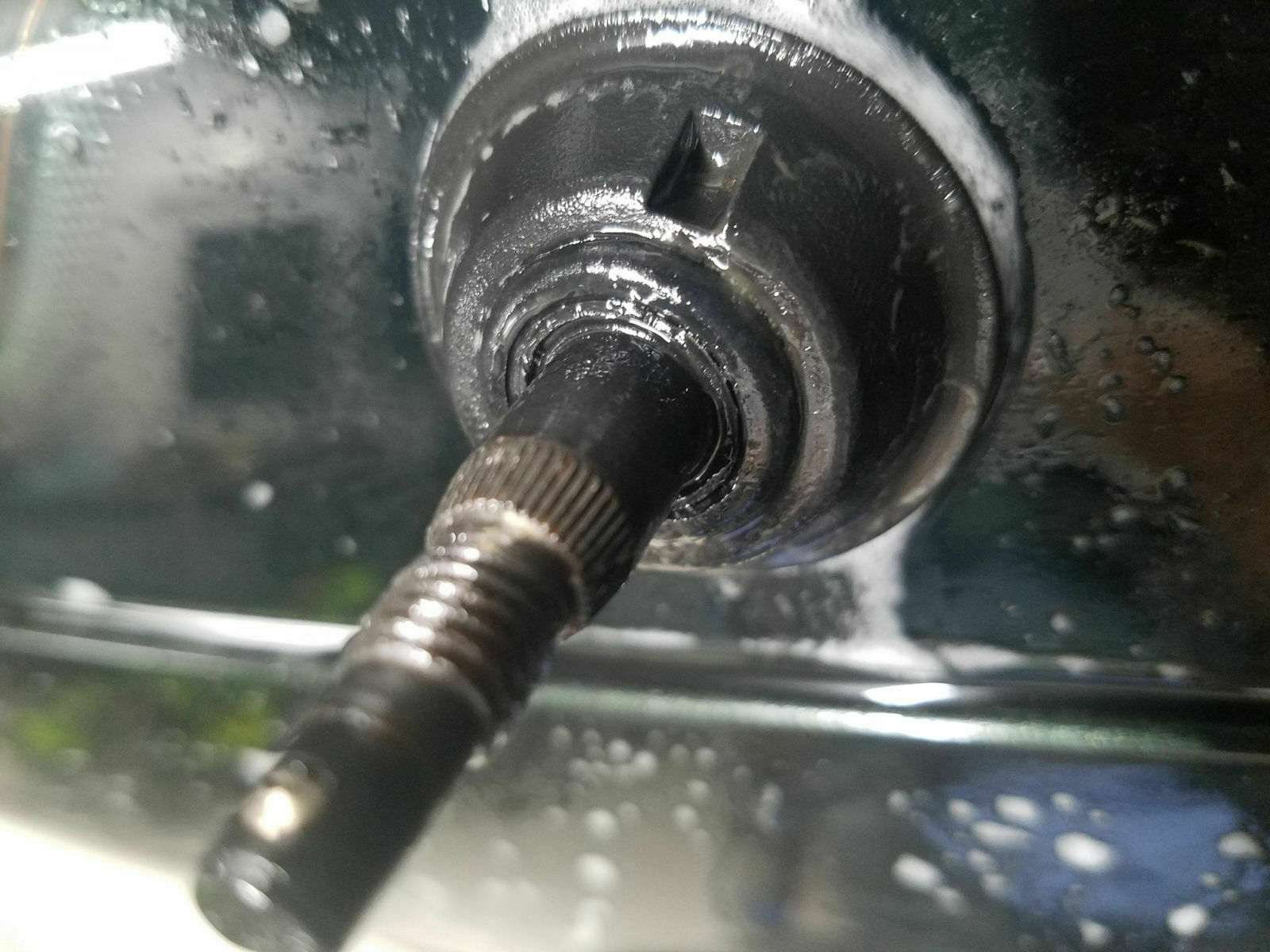

Die Verschraubung mit Kriechöl einsprühen, etwas Einwirkzeit abwarten und die 13er M8 Sechskantbundmutter (N106092204) abschrauben.

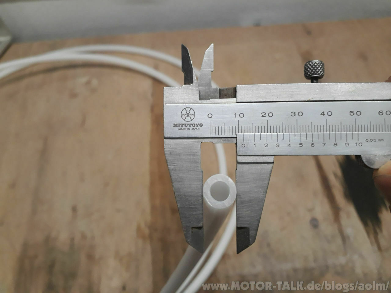

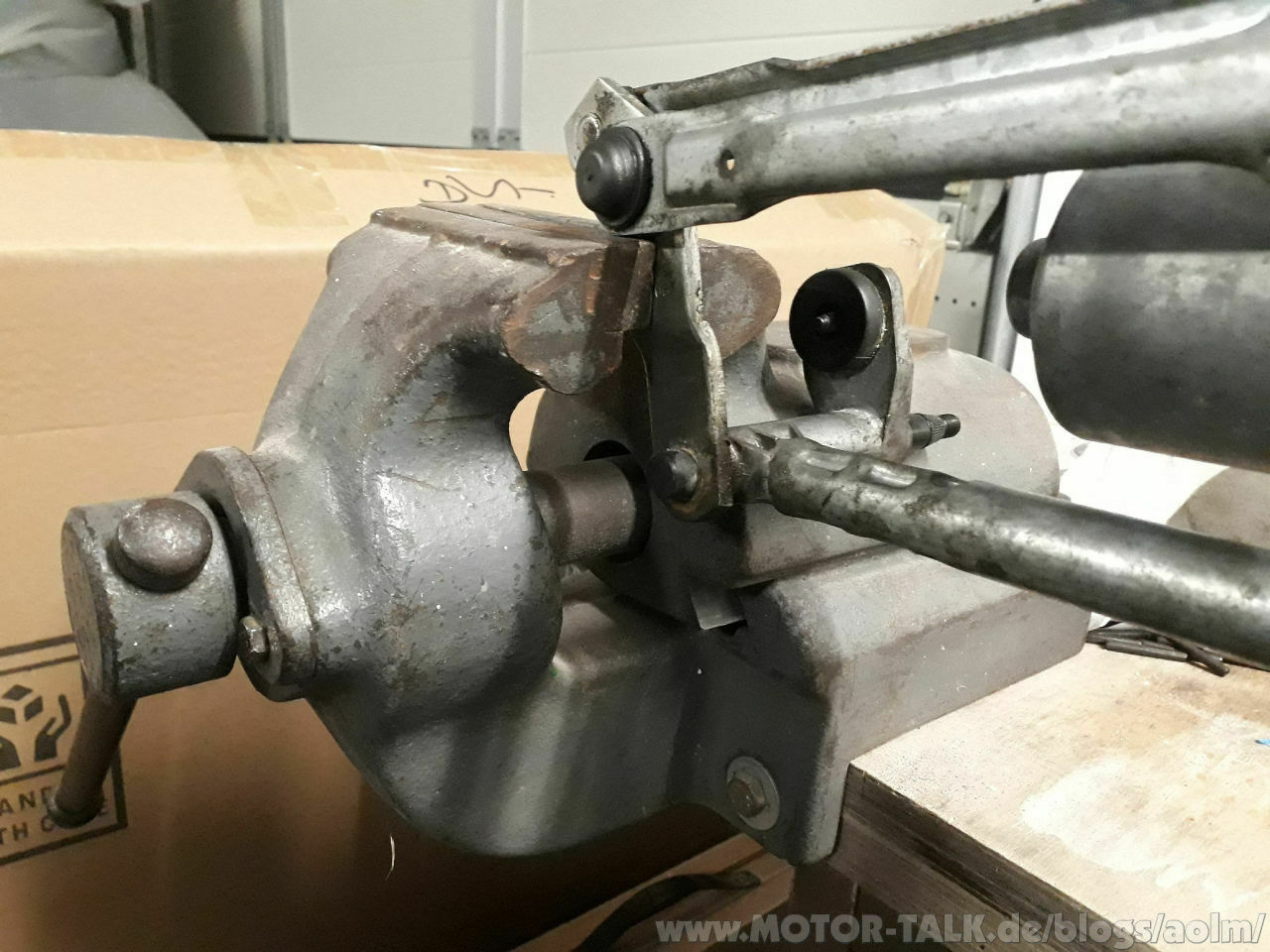

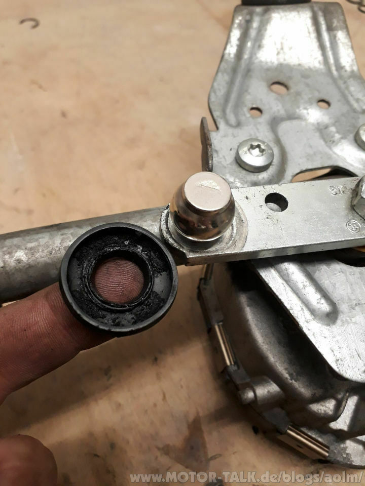

Um den Abzieher ansetzen zu können, die Spritzdüse (3B9955985A) rausziehen und eine längere/höhere Mutter (um die Aufnahme für Sprühkopf nicht zu beschädigen) ein Paar Gewindegänge aufschrauben (hier eine Hutmutter vom Fahrrad).
Aufnahme reinigen.
Falls der Dichtungsring und die Kunststoffhylse (6Q6955758) durch die lange Nutzung auf der Welle nach außen rausgerutscht sind, alles reinigen, mit Öl benetzen, wieder einsetzen und vorsichtig wieder rein drücken.

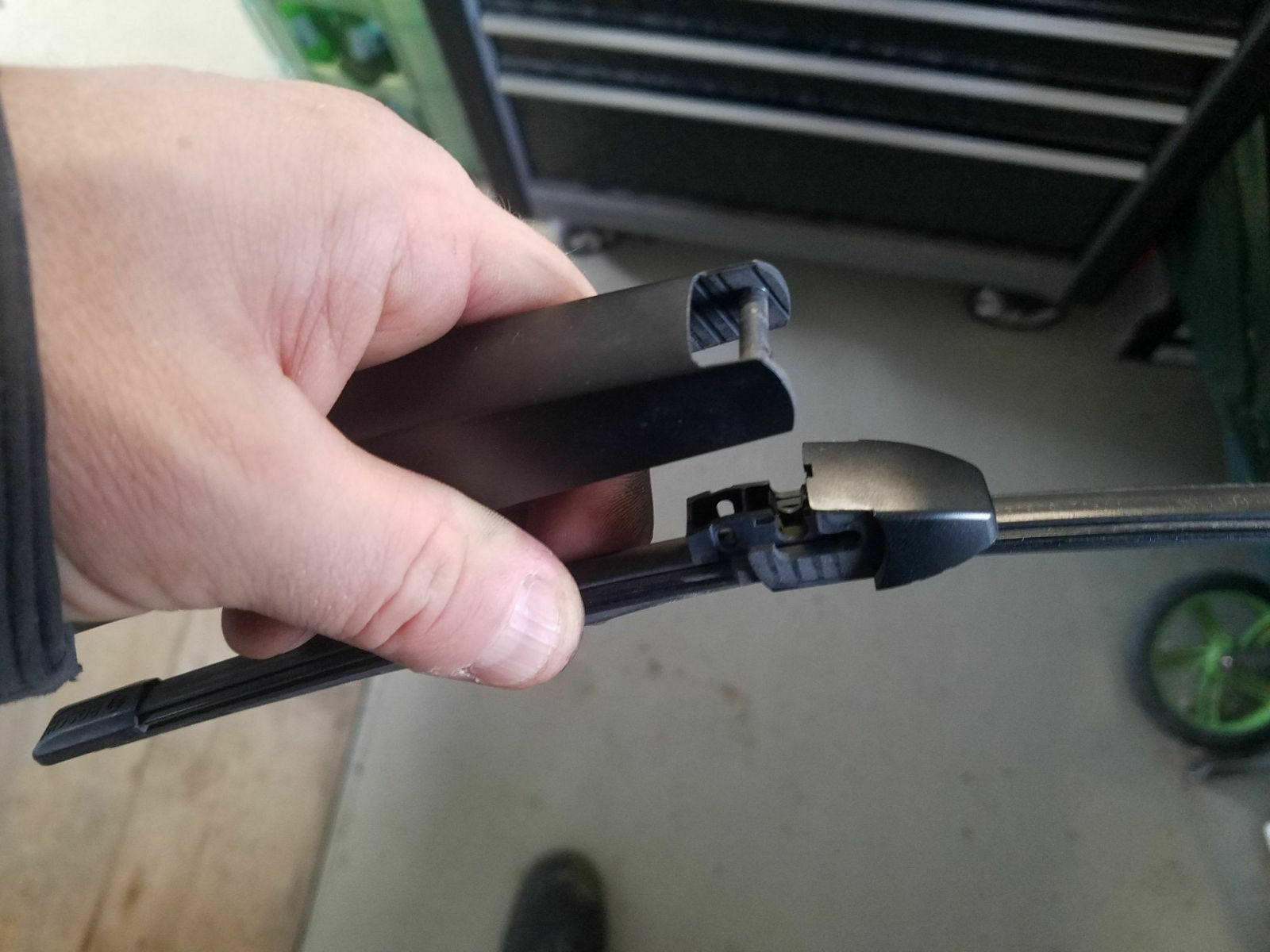

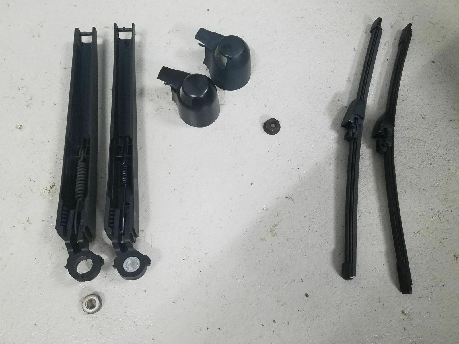

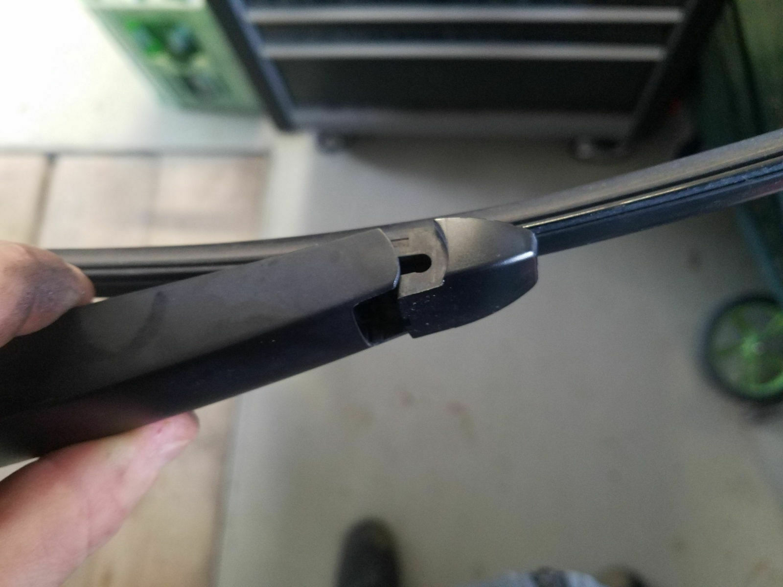

Scheibenwischerblatt (3C9955425 [280mm]) trennt man vom Wischerarm (6Q6955707C), in dem man die Aufnahme nach außen zieht und den Wischer runter (in Federrichtug) drückt.

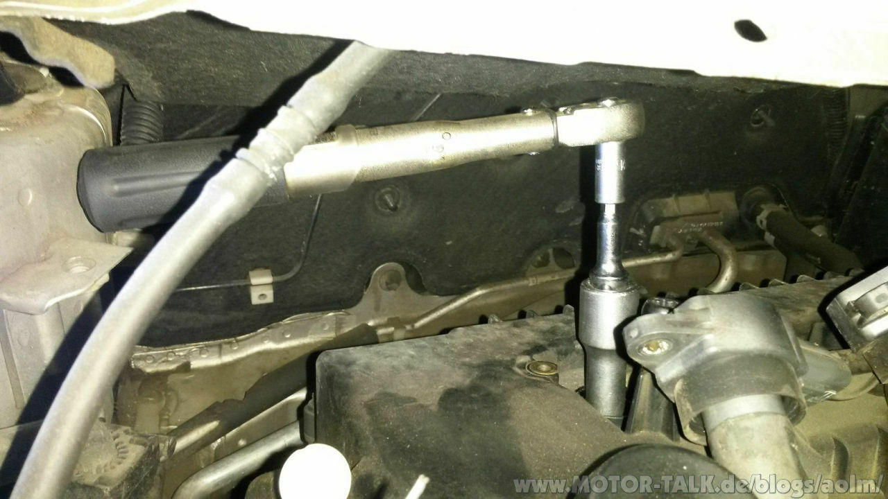

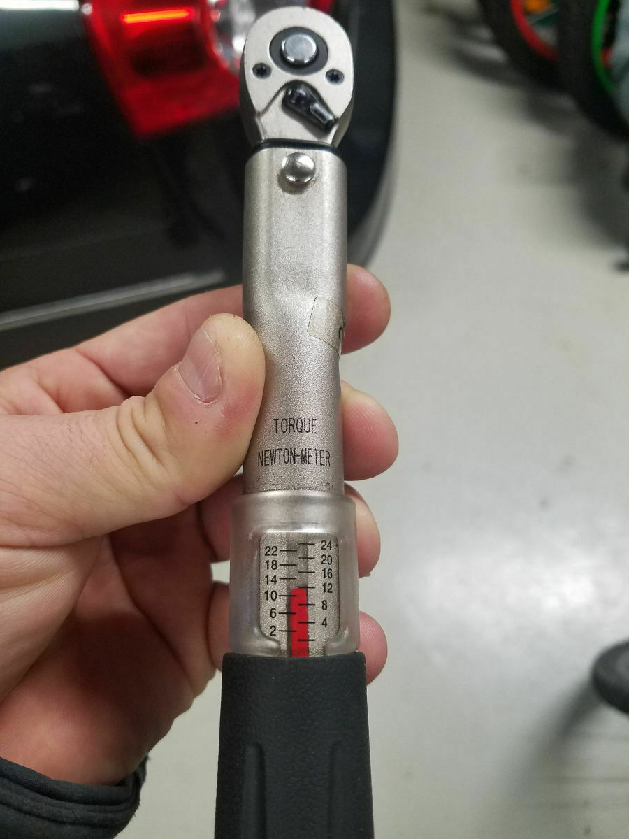

Einen neuen Wischerarm mit 12 Nm anziehen.
Dafür entweder den Spritzdüse raus ziehen, oder eine etwas längere 13er Nuss nehmen.
Funktionstest durchführen, ggf. neu ausrichten.
Abdeckkappe (6Q6955435B) wieder aufstecken, fertig.

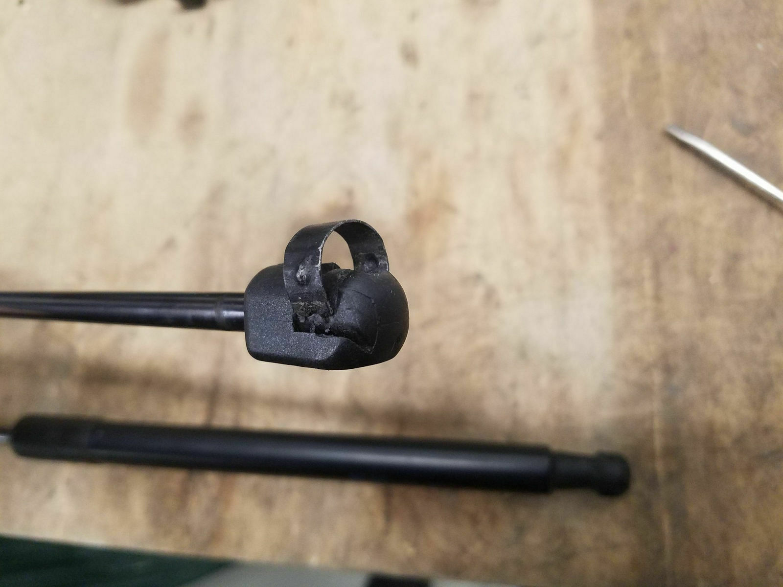

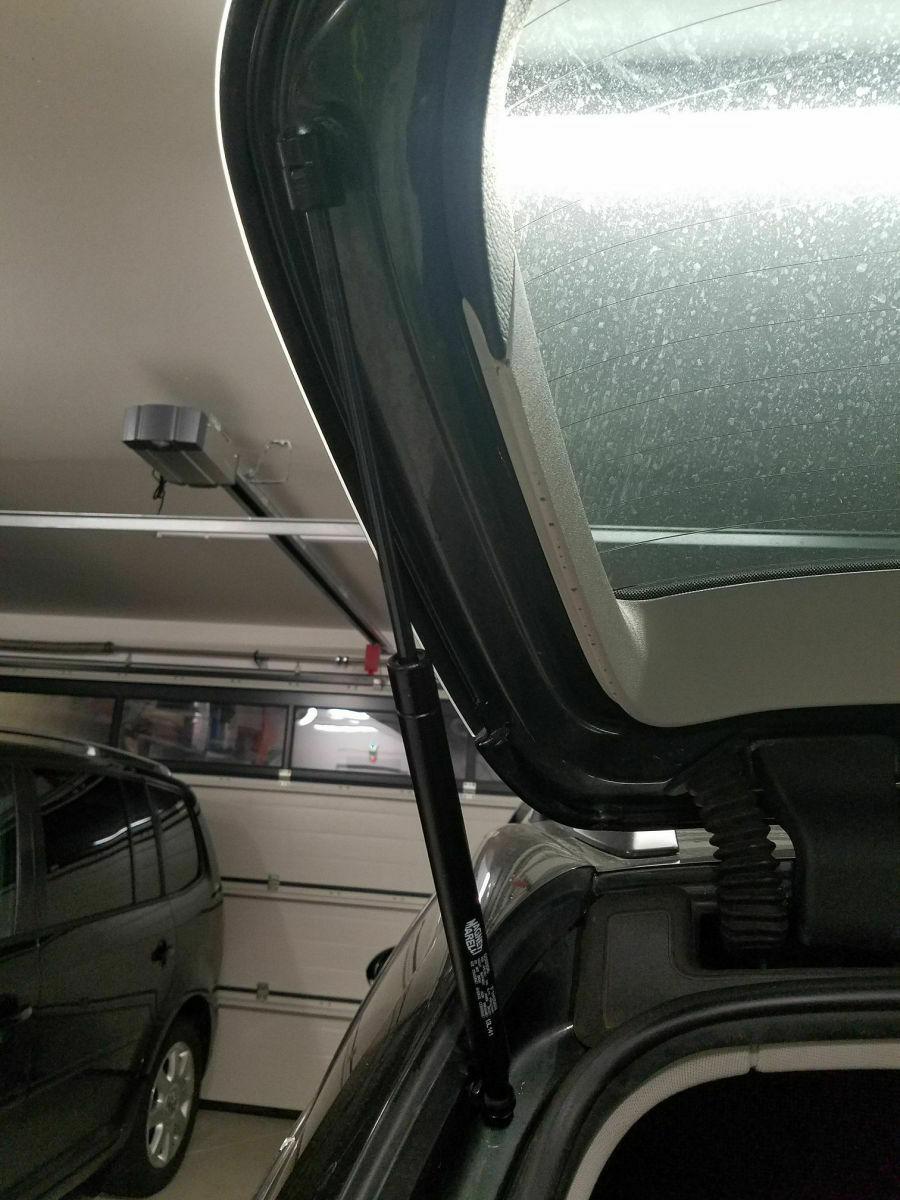

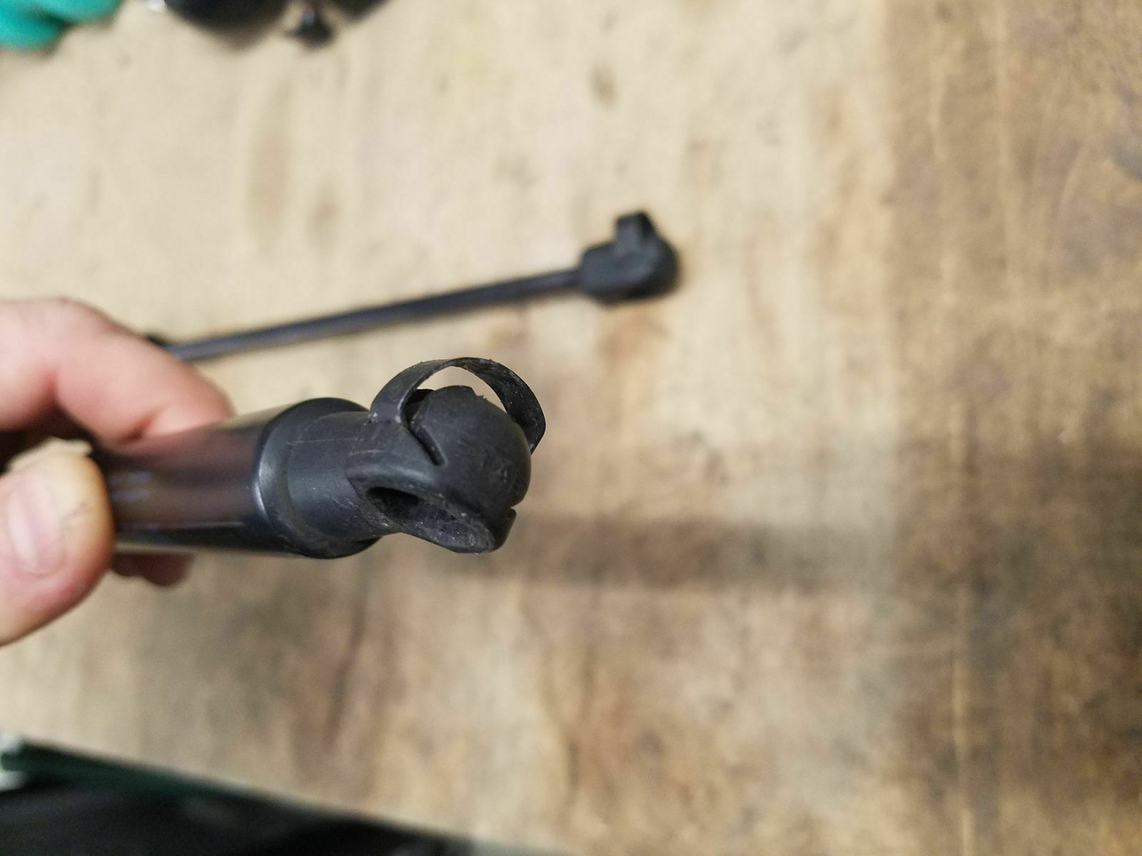

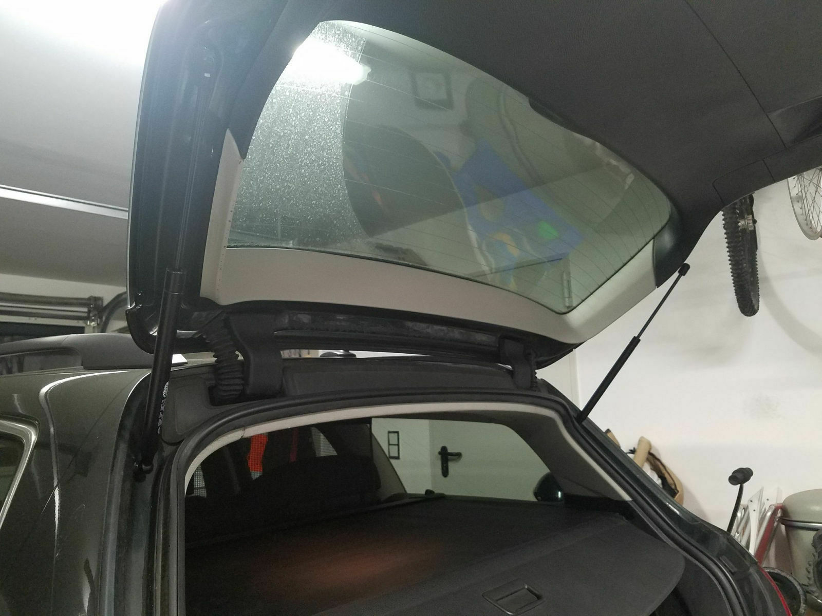

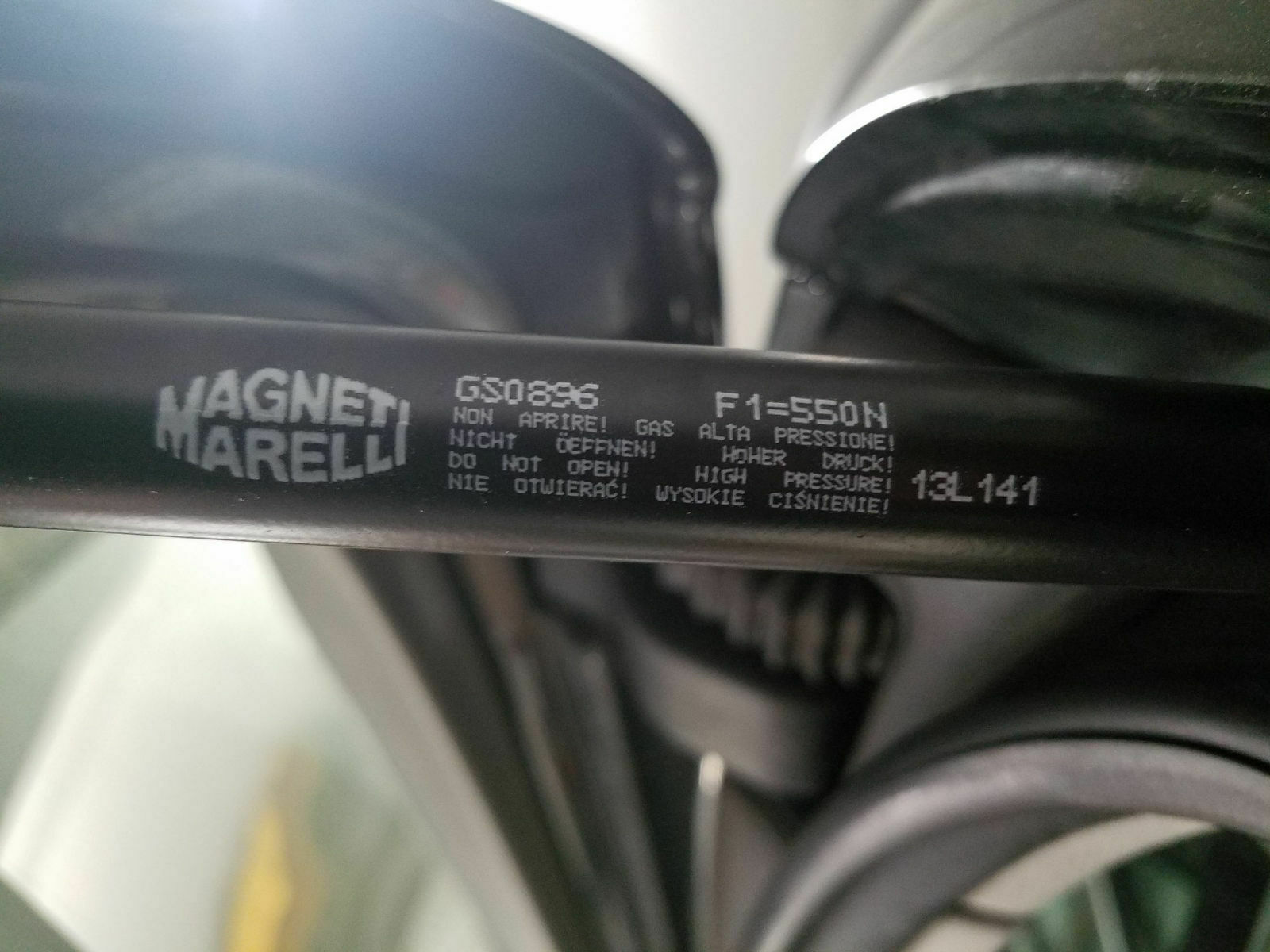

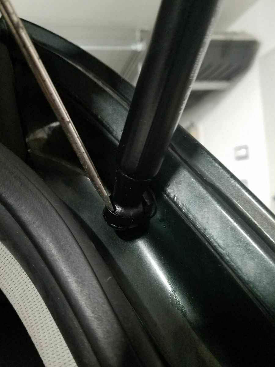

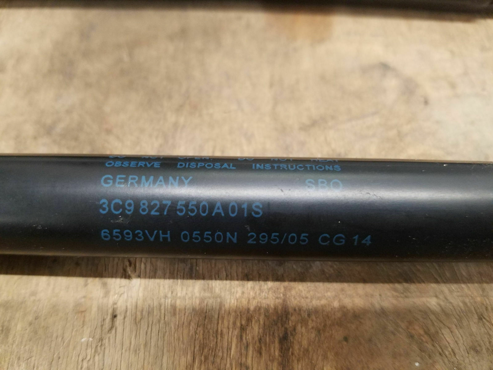

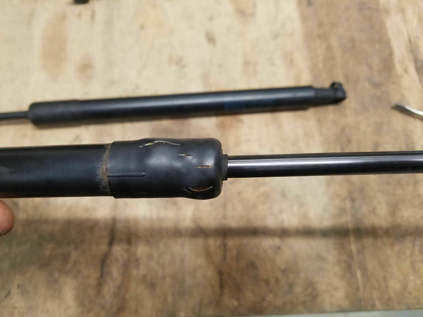

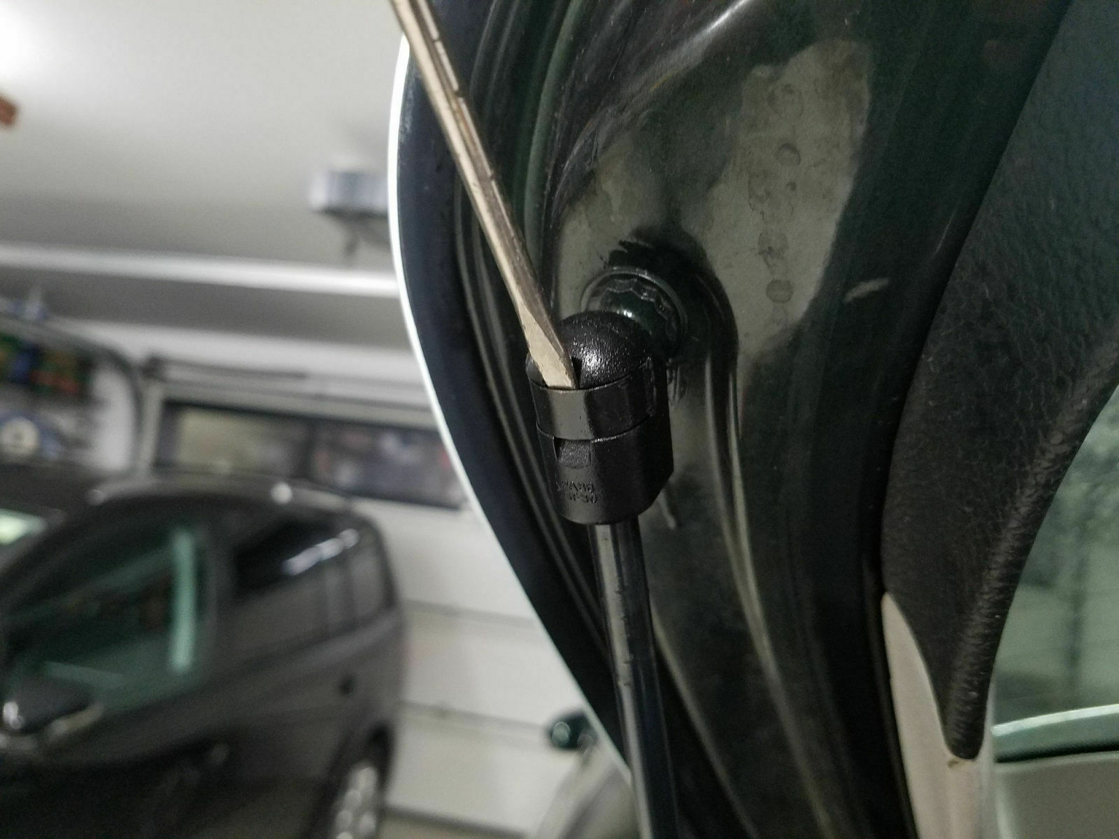

Für den Austausch der alten oder defekten Gasdruckfedern ist eine zweite Person hilfreich.
Man kann es aber auch alleine tauschen, dafür sollte alles vorbereitet und griffbereit im Kofferraum liegen.
Mit einem kleinen Schraubendreher den Sicherungsbügel etwas anheben und die Gasdruckfeder von dem Kugelzapfen abziehen. Falls man alleine arbeitet, erst den unteren, dann den oberen.
Ggf. die Kugelzapfen vom Dreck befreien und etwas einschmieren.
Dann die Aufnahmen der neuen Gasdruckfedern (in dem Fall 2x 550N Originalteilenummer: 3C9827550A) an der Heckklappe ausrichten, auf die Kugelzapfen aufdrücken und Sicherungsbügel einrasten.
Das Gleiche auf der anderen Seite.
Funktionstest. Fertig.

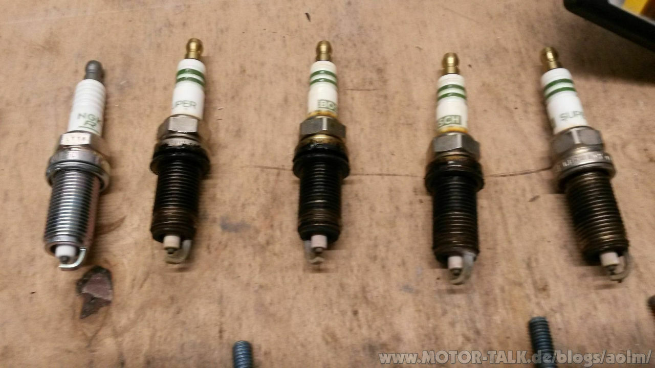

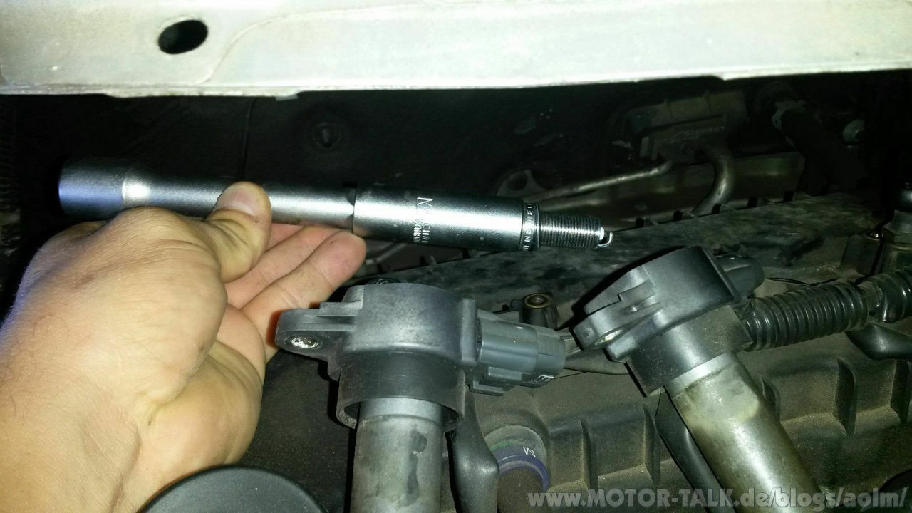

Thu Dec 05 14:43:41 CET 2019    |    AOLM    |   Stichworte: 1 (V), Öldichtung, S40, Thermostat, V40, Volvo, Zündkabel, Zündspulen

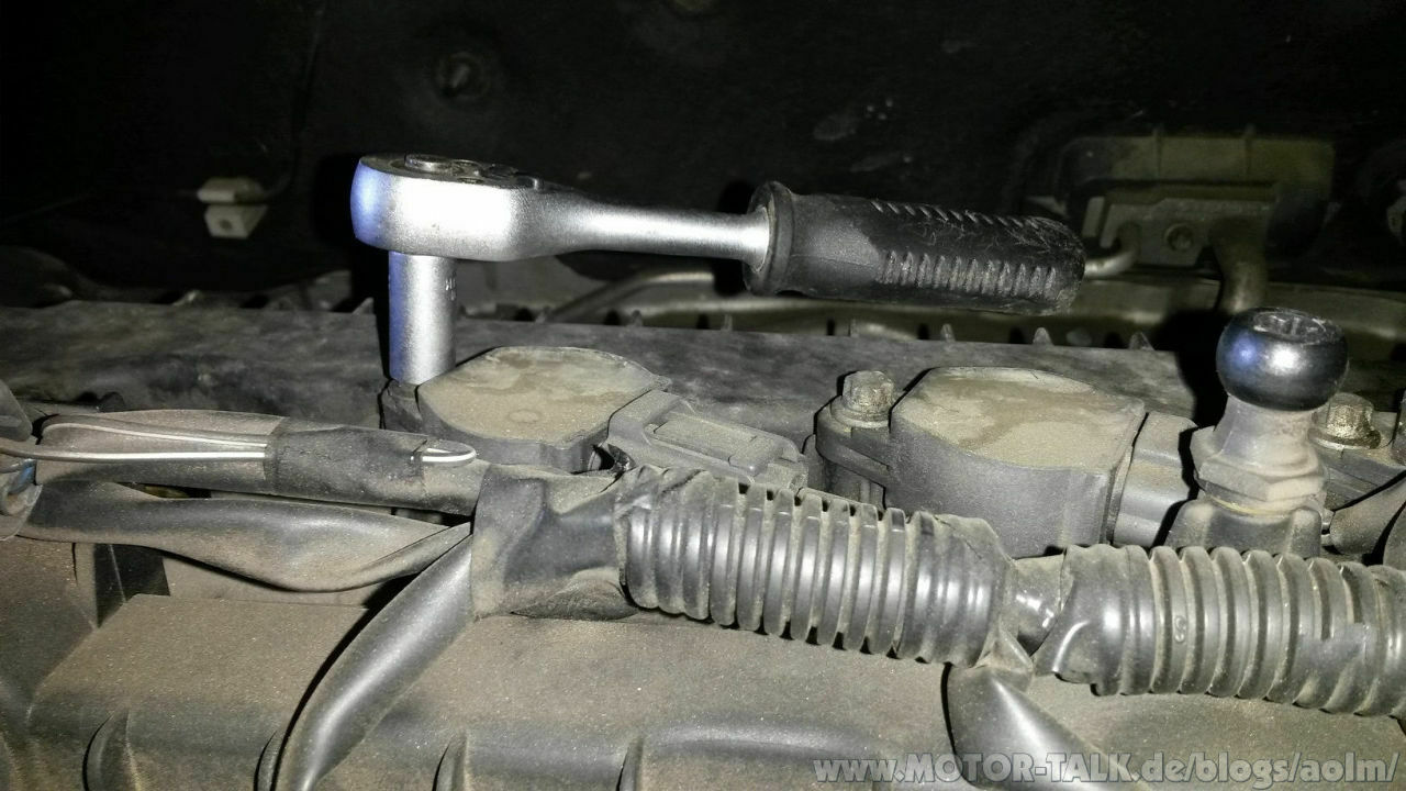

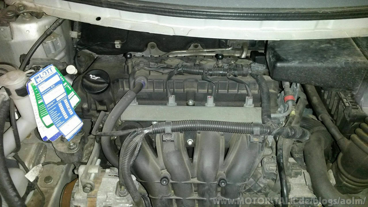

Es handelt sich hier um einen B4204S Motor (2.0 Liter 136 PS).

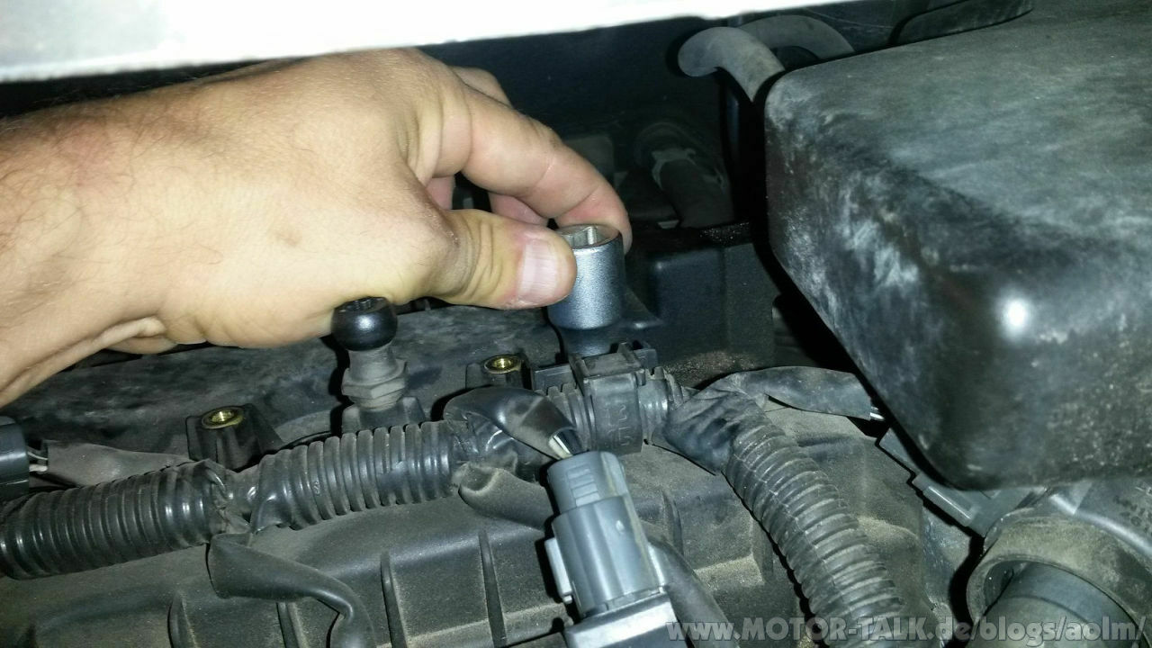

Das Auto zuckte leicht, wenn man im etwas niedrigeren Drehzahlbereich zu viel gas gegeben hat. vor allem im zweiten Gang. Mit etwas zurückhaltendem Gasfuß bei der Beschleunigung lief der aber ganz gut.
Ich interpretierte das als Fehlzündungen.

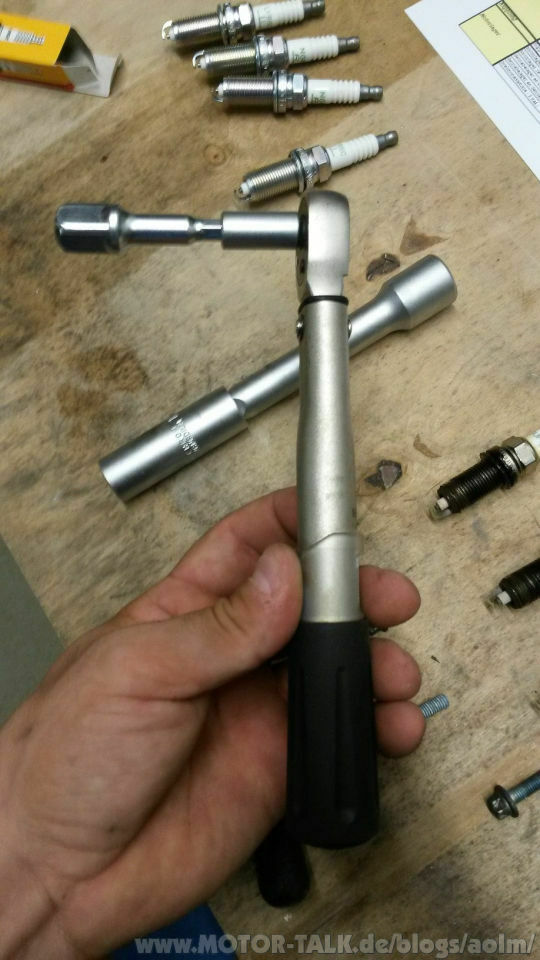

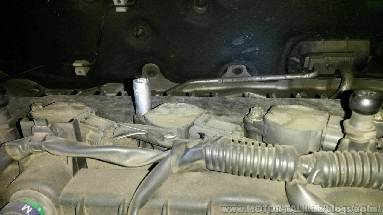

In der Dunkelheit die Zündkabel beobachtet, alles OK. Also die Zündspulen als Verursacher ausgemacht.
Also beide Doppelzündspulen bestellt und gewechselt.
Das Phänomen Zuckungen blieb aber leider bestehen :mad:
Da die Zündkerzen noch relativ frisch waren, dann doch die Zündkabel gekauft und ausgewechselt.
Seit dem schnurrt die Zündung wieder :)
Die alten Zündkabel waren noch die ersten und 23 Jahre alt :eek:
Dann fiel mir auf, dass die Kühlwassertemperatur nur bis ca. 75°C anstieg.
Also einen neuen Thermostat bestellt. Der Einbau ist bei diesem Motor, ein Kinderspiel.
Da der Motor im oberen Bereich mit Öl versifft war, die Öldeckeldichtung gleich mit getauscht.
Die Zugänglichkeit an diesem Motor ist ein Traum, nicht mit den Neuen zu vergleichen.
Anbei noch ein Paar Fotos.

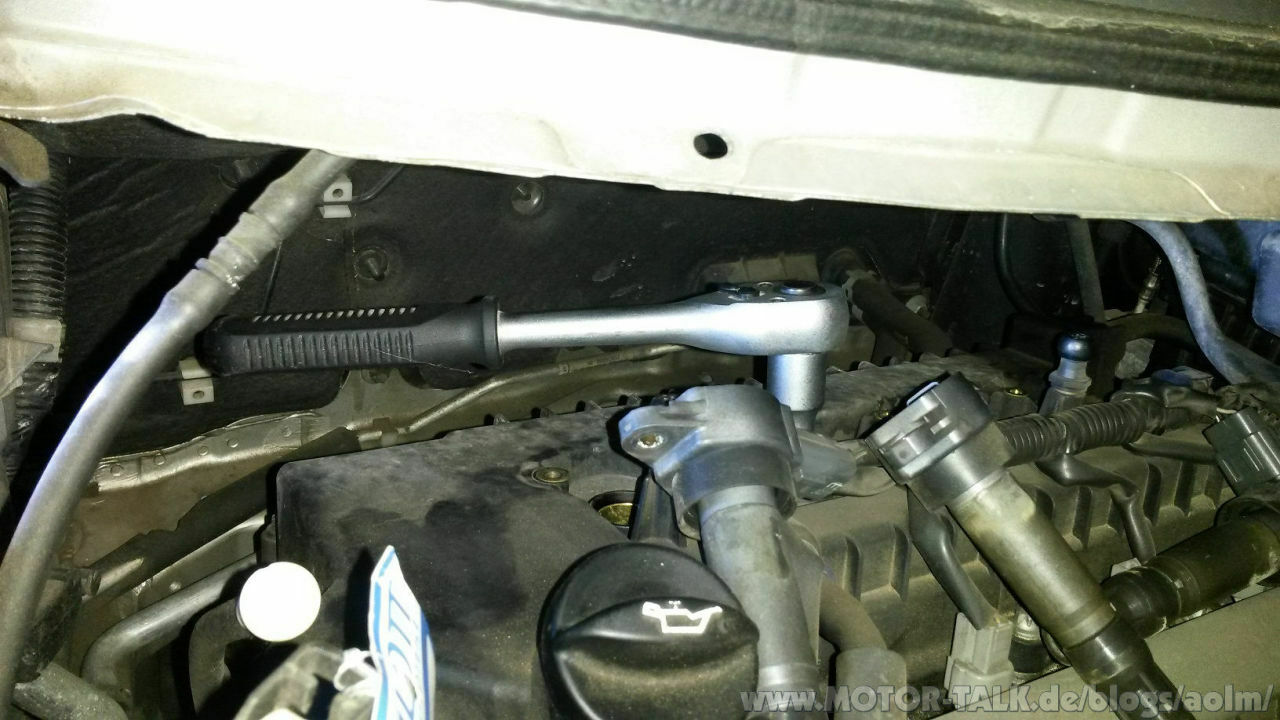

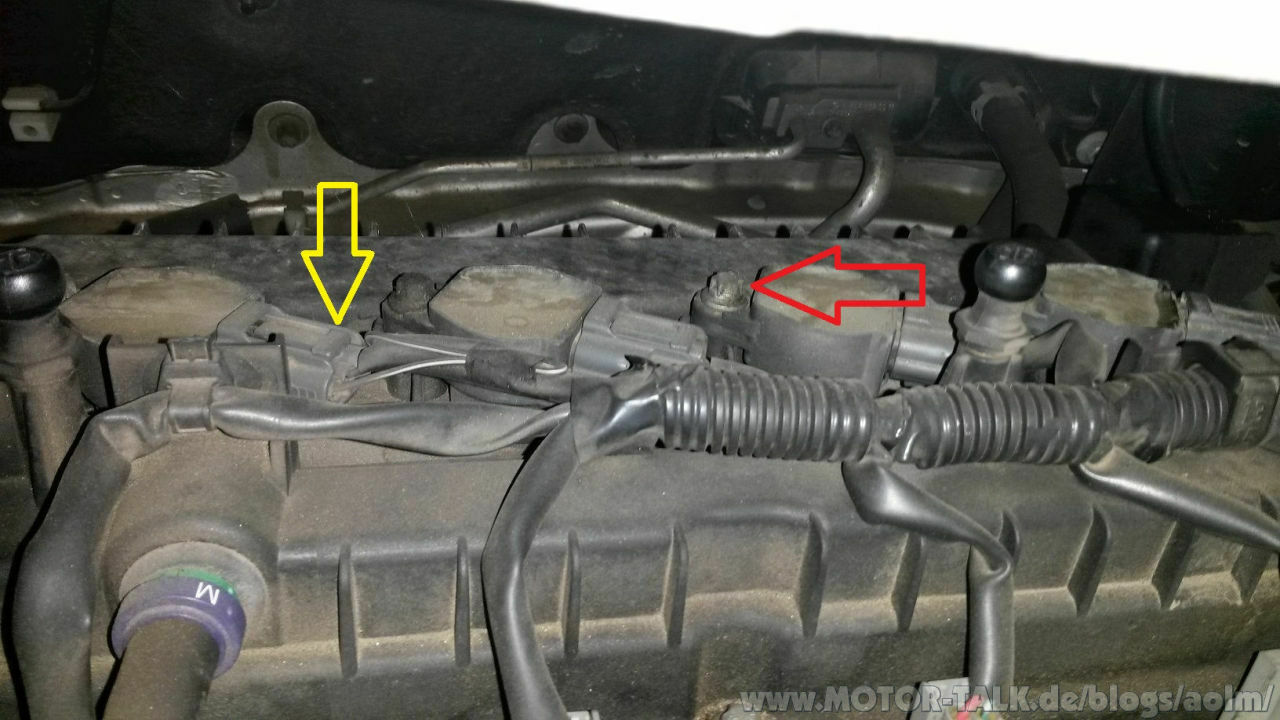

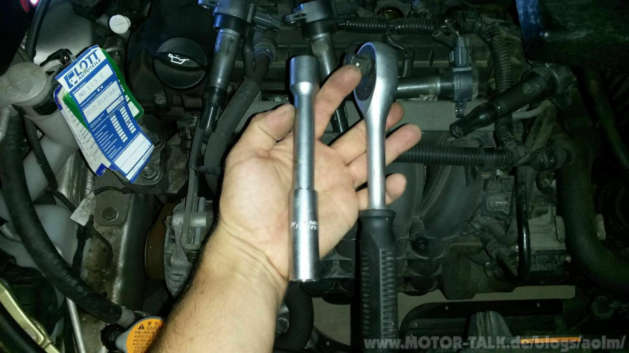

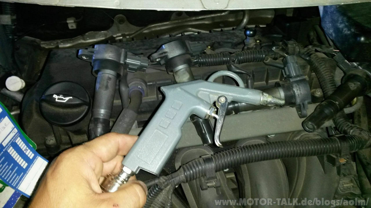

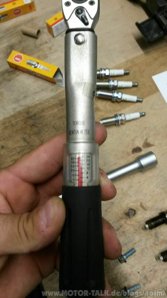

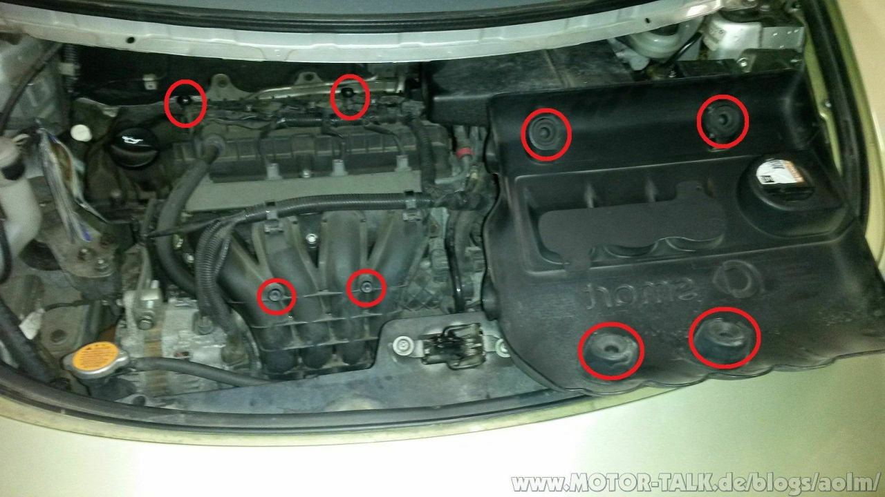

Motorabdeckung abbauen (Torx T30)
Zündkabel, Zündspulenstecker und Zündspulen ab und neue drauf (Innensechskant H3)

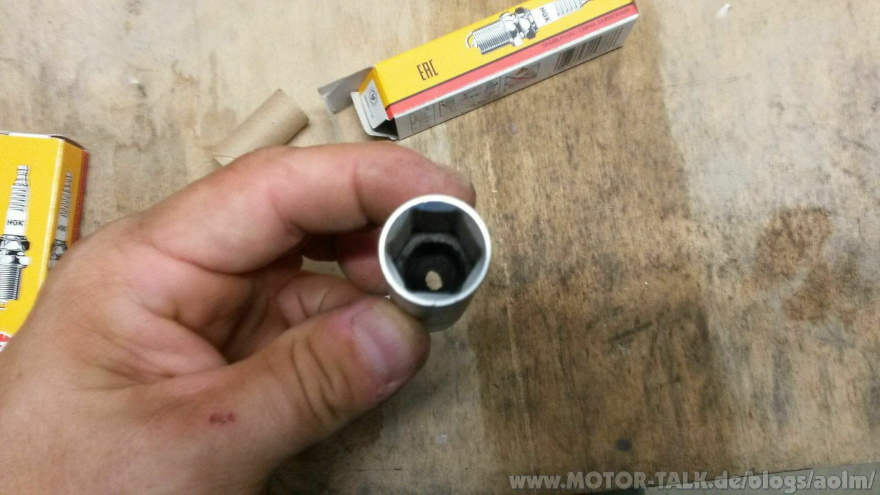

Da dies nicht geholfen hat, nun die Zündkabel ab.
Wie gehabt, Motorabdeckung, dann Zündkabel an Zündspule und Zündkerzen abziehen und durch Neue ersetzen (auf die Längen achten).
Da der Thermostat bei diesem Motor sich fast an der höchsten Stelle befindet, habe ich die Kühlschläuche nicht abgedrückt.
Einfach Thermostatgehäuse lösen (Torx T40), Thermostat durch einen Neuen schnell austauschen und wieder festziehen. Es läuft nicht ganz so viel Kühlwasser raus.
Dann Temperatur und Lüftungsstufe auf Max. und mit etwas erhöhter Drehzahl den Motor auf Betriebstemperatur bringen, bis der Lüfter vorne anläuft.
In meinem Fall war es etwas kalt draußen, dann den Motor auf ca. 90 °C bringen und den oberen Kühlerschlauch vorsichtig anfassen, bis der auch heiß wird und damit die Luftblase rausgedrückt wurde.
Nun abwarten bis die Kühlflüssigkeit etwas abkühlt und die fehlende Kühlflüssigkeit nachfüllen.
Der Volvo hat die grüne Kühlflüssigkeit, ich hatte nur die Schweinchenrosa da.
Die beiden Sorten nicht vermischen.
Volvo schreibt eine -30 °C Mischung vor, die vorhandene lag bei ca. -35 °C. Also habe ich einfach mit Wasser verdünnt.
Und zuletzt die Dichtung am Öldeckel getauscht und den Motor etwas gereinigt.

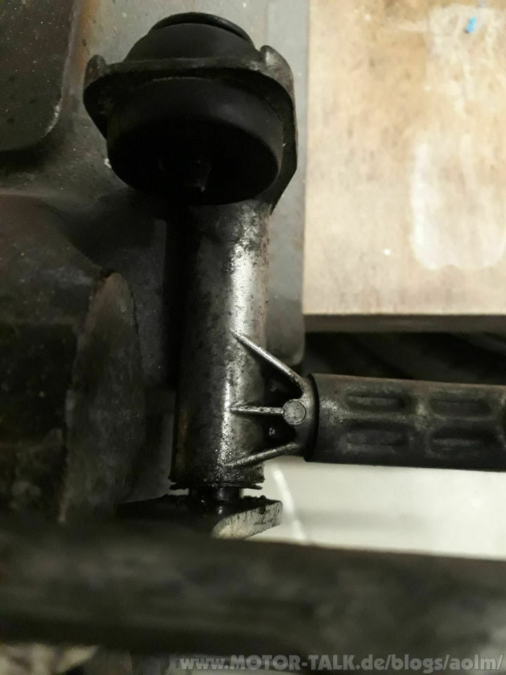

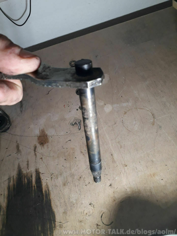

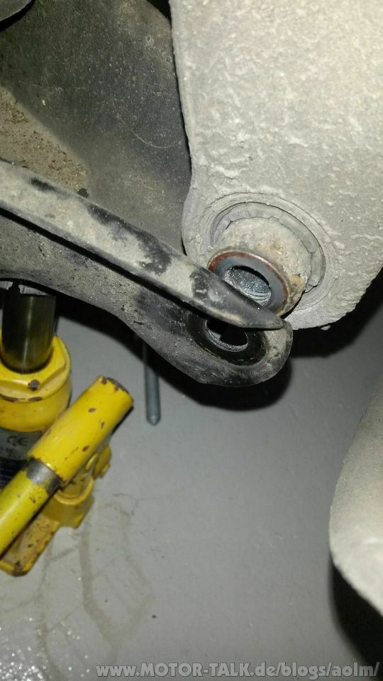

Buchsen am Schaltgestänge
Komfort ist ja meistens nicht die Stärke der älteren Autos.

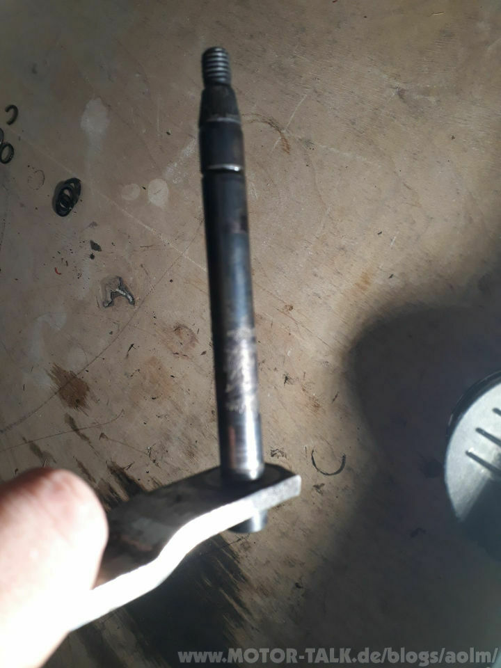

Mich hat die Schaltung, bzw. eigentlich nur das Einlegen des ersten Ganges mit der Zeit beim Volvo immer mehr gestört.
Also kurz gegoogelt und mehrere Beiträge zum Thema "ausgeleierte Schaltbuchsen am Volvo V40 / S40" gefunden.
Also ein Schaltbuchsen-Set bestellt und recht schnell und einfach eingebaut.
Die vordere Abdeckung ab
Ich habe mit der hinteren Buchse angefangen
Etwas Korrosionsvorsorge
Und zur Sicherheit etwas Schraubensicherung.
das Gleiche vorne
Die vordere Buchse sitzt sehr stramm. Um die rein zu bekommen, habe ich ein Paar Unterlegscheiben und eine Rohrzange verwendet.
Keine Ahnung warum so viele Buchsen im Set sind (evtl. andere Modelle). Ich konnte nicht finden wo die restlichen Buchsen noch eingebaut werden könnten.
Der erste Gang geht jetzt auf jeden Fall besser rein. der Übeltäter war wohl die vordere Buchse.

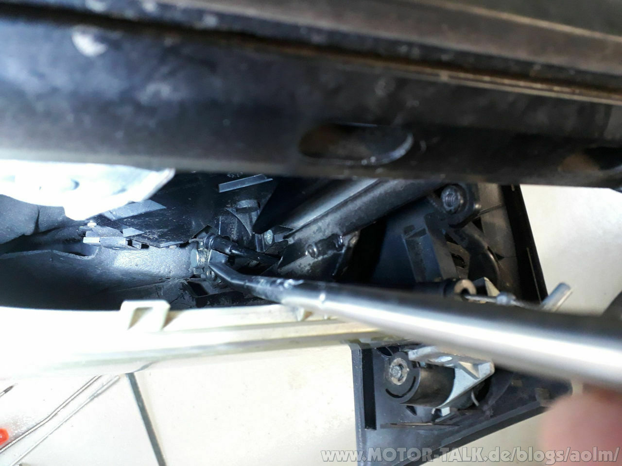

Also Außensiegeln zur besseren Handhabung nach unten und nach innen gefahren
Mit Kunststoffkeilen ausgehebelt

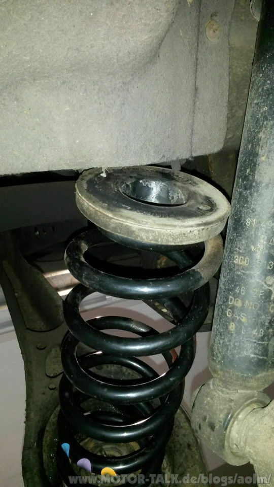

Mir wurde ein 23 Jahre alter Volvo S40 2.0 100 KW angeboten, der zwar noch etwas Tüv hatte, aber nicht mehr fahrtauglich da stand.
Das Fahrzeug sollte eigentlich in die Presse, da es kein Autohaus In Zahlung nehmen wollte.
Das Auto kannte ich von früher. Der Motor und Karosserie waren soweit OK, also habe ich es kurzerhand für "Schrottpreis" übernommen. Mit dem Ziel, das Auto durch den Tüv zu bringen.
Es sollte sich herausstellen, dass es bei dem Fahrzeug in den letzten Jahren ein schöner Wartungsstau sich gebildet hat.
1. Eine neue Batterie musste her, die alte war tot. Da half auch Laden nicht mehr.

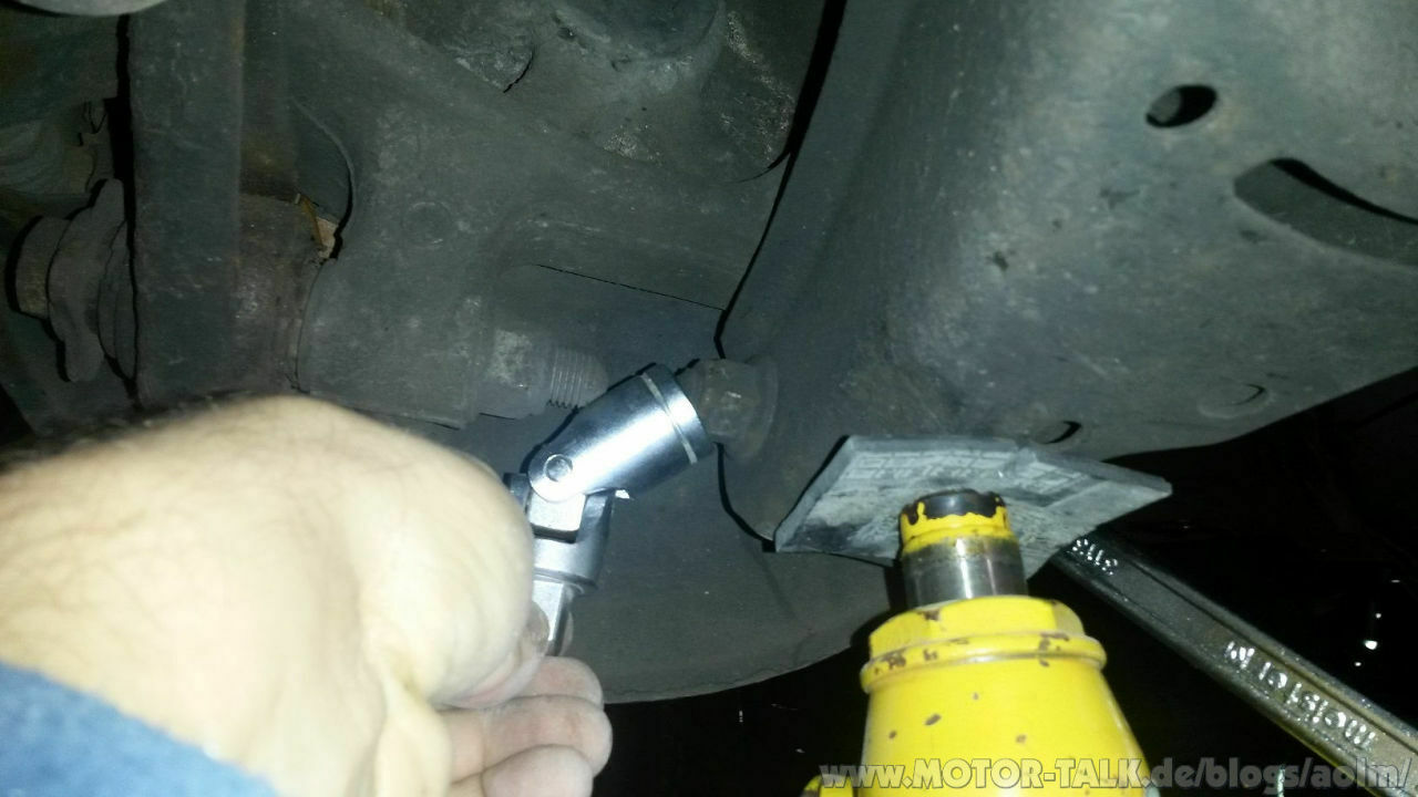

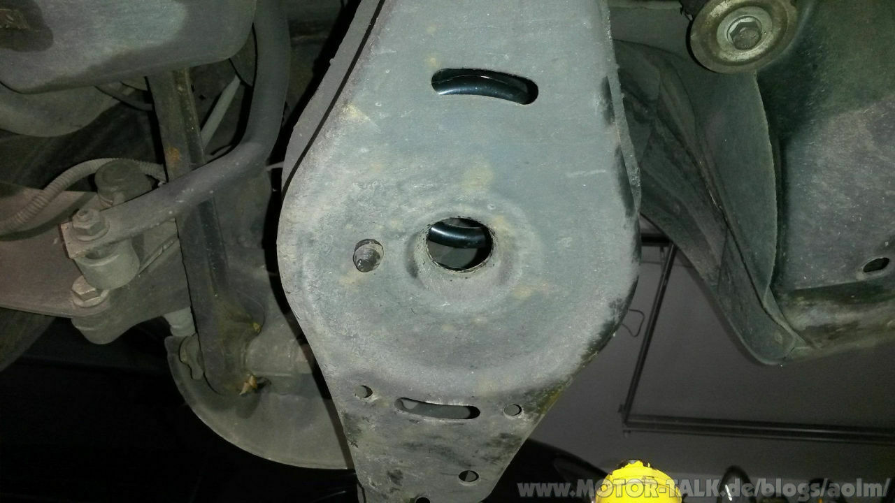

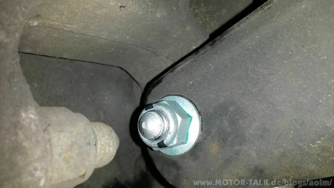

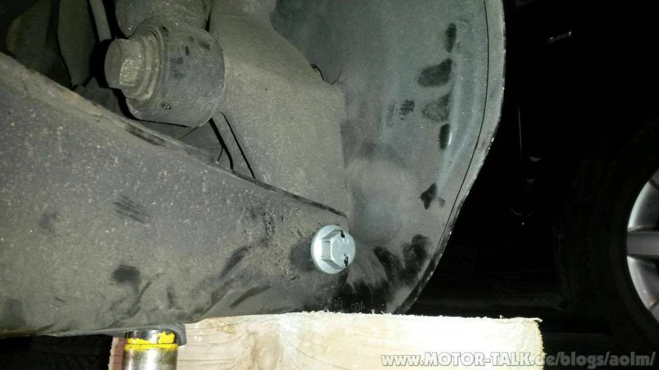

2. Die Führungsbolzen am Bremssattel hinten waren fest. War ein schöner Spaß die rauszubekommen.
Also gefeilt, geschliffen, alles gängig gemacht, geschmiert und Beläge neu.
3. Auspuff hatte mehr Ausgänge als Eingänge und bestand nicht aus einem, sondern aus zwei einzelnen Teilen (Bilder nachträglich ganz hinten eingefügt). Also auch, ab Kat einmal neu.
4. Am Scheinwerfer rechts blätterte die Reflektierende Schicht bereits ab. Also auch neu.
5. Schlüsselgriff war gebrochen und voll mit Kleberesten.
- Also die Reste von Kleber entfernt und mit schwarzen Isolierband den Griff annähernd in Ursprungsform gebracht.
- Die Reichweite der Funk-Fern-Bedienung betrug max. ein Meter vom Auto. Also die Knopfzellen auch neu.

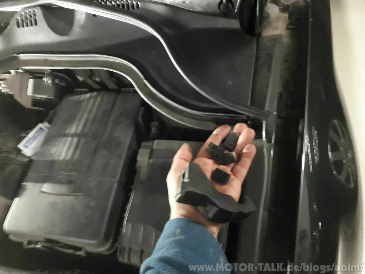

6. Zwei von den Seitenbegrenzungsleuchten leuchteten nicht. Beim Ausbauen, brachen die Halter ab und das Leuchtmittel kann man an den Dingern nicht wechseln. Also auch hier zwei mal neu.

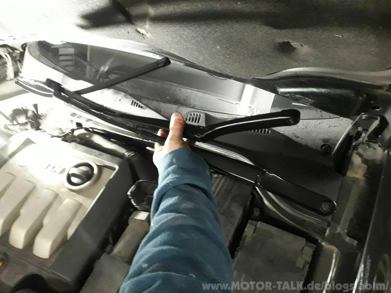

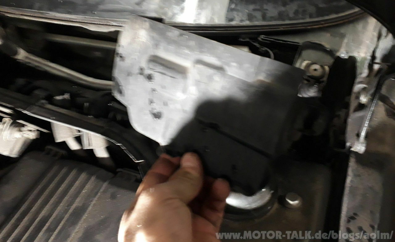

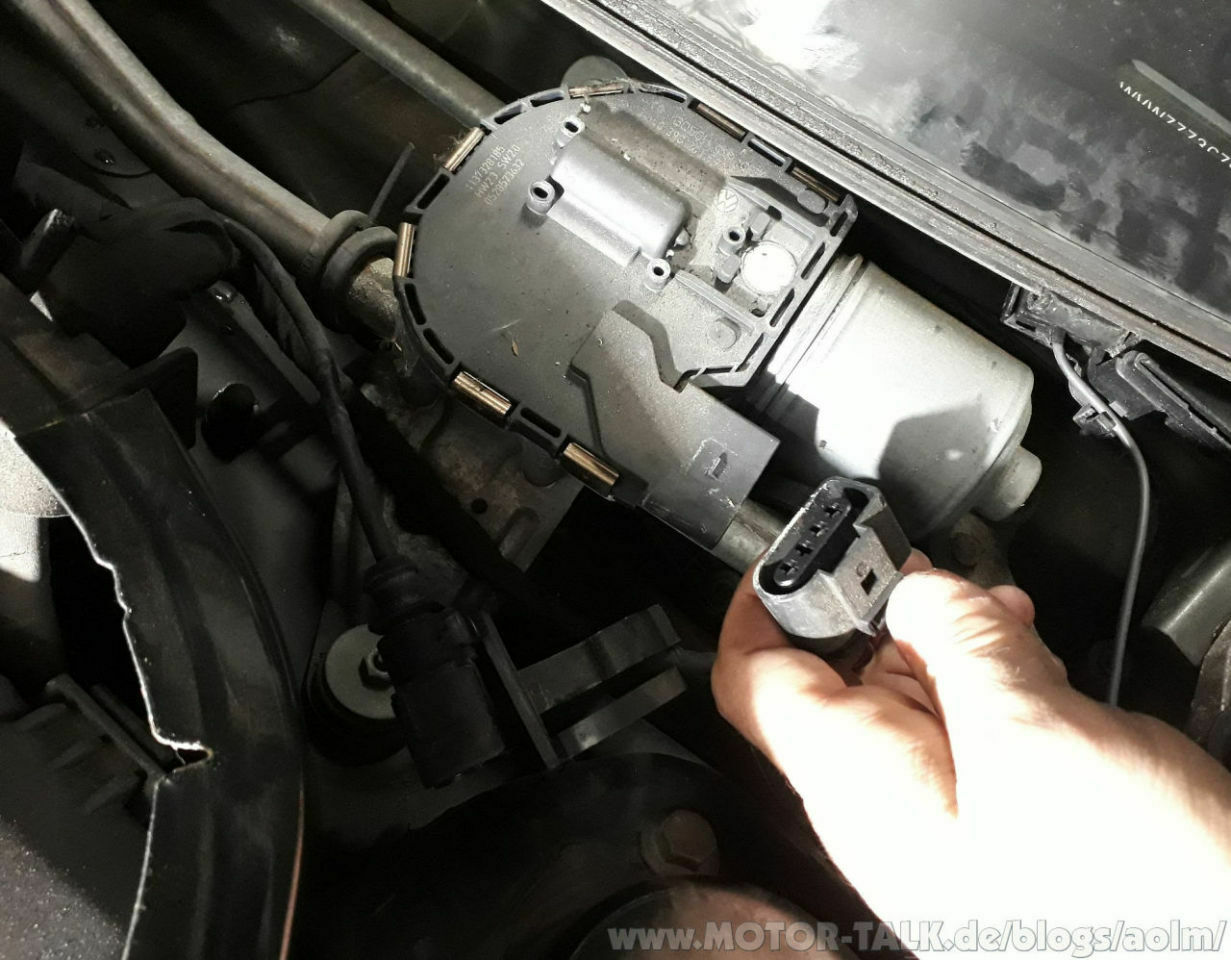

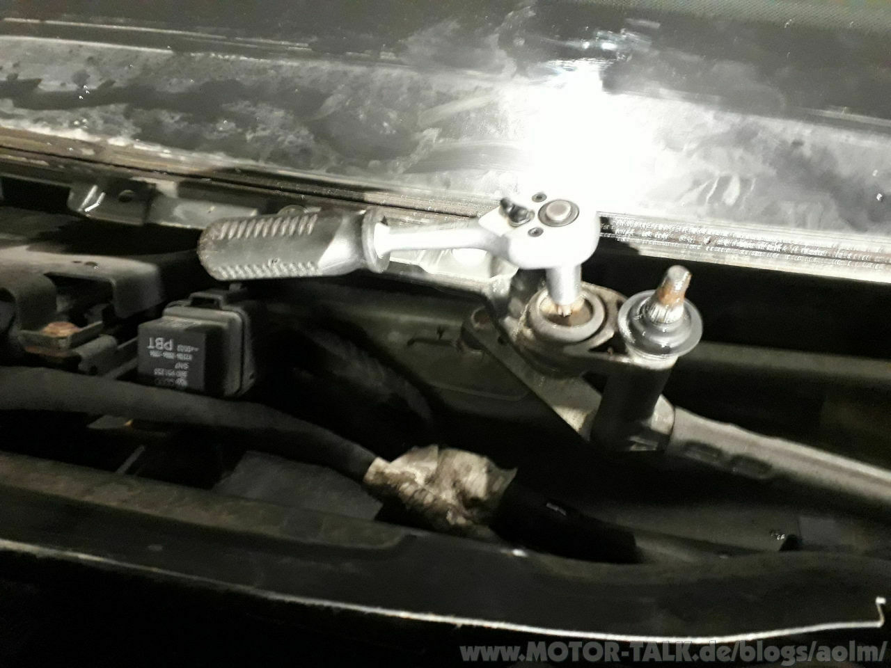

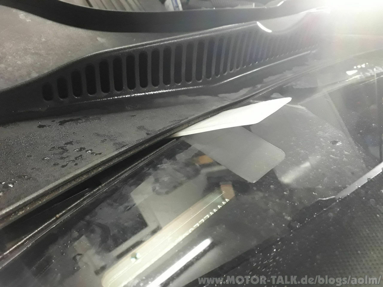

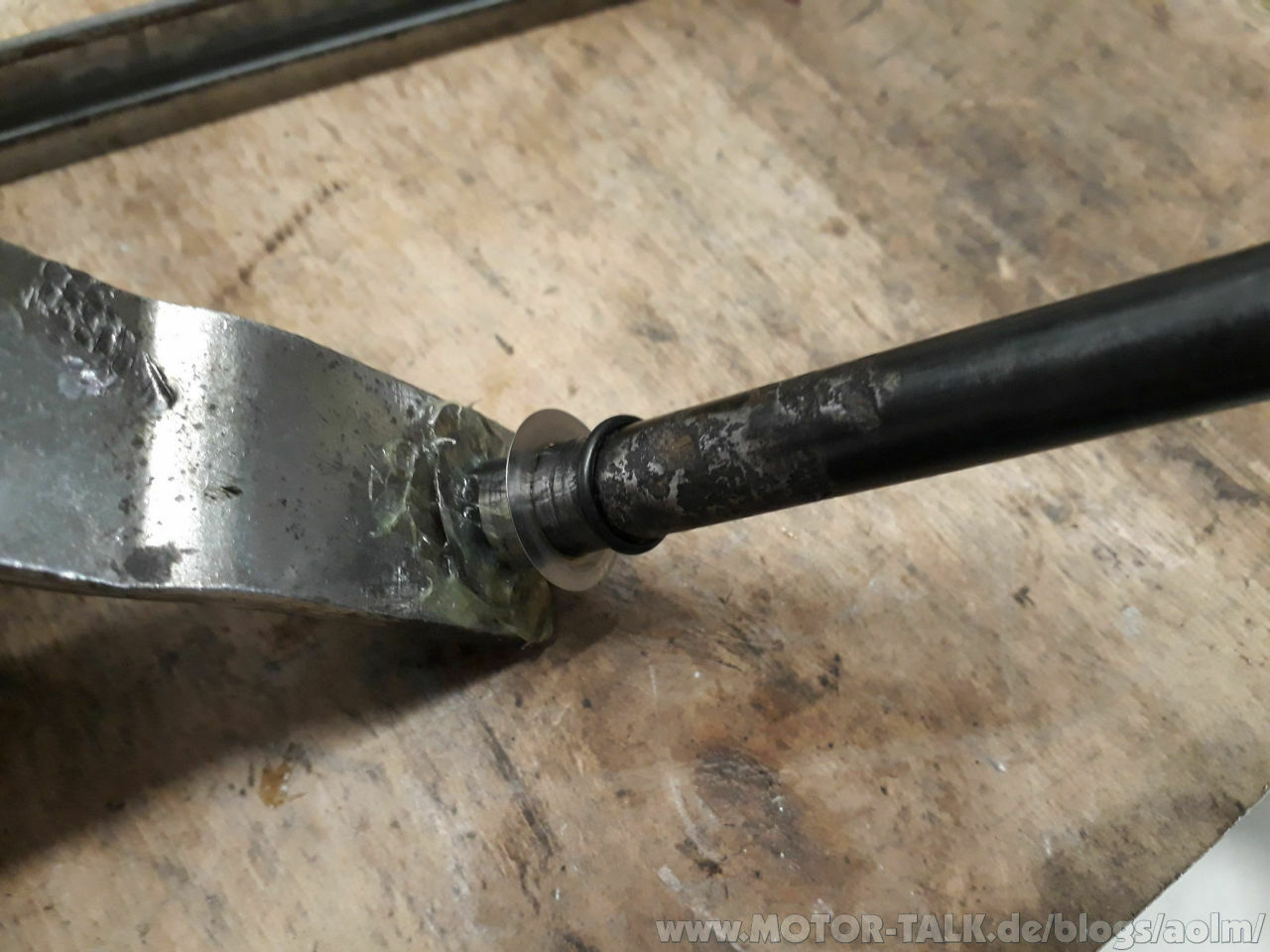

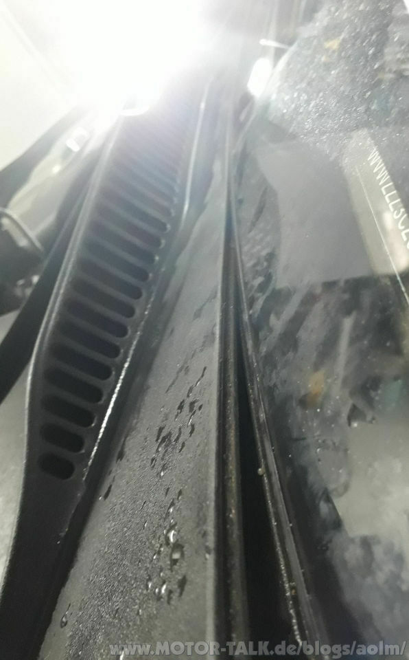

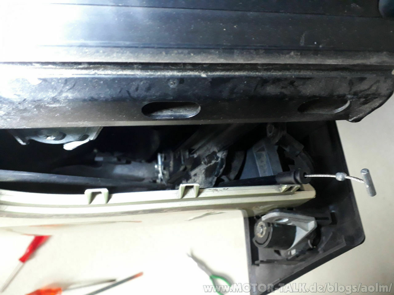

7. Beim Öffnen der Motorhaube musste man mit einer Hand erst den linken Scheibenwischerarm runter drücken um den nicht abzureißen.
- Also, durch Unterlegscheiben den Scheibenwischerarm etwas abgesenkt. Reichte nicht aus.

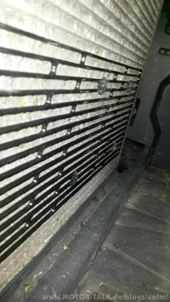

Beim Bremsen in der Dunkelheit, war der ganze Fondbereich rot. Die dritte Bremsleuchte war nicht richtig befestigt, auch in Ordnung gebracht.

12. Der Radioklang im Innenraum war bescheiden. Es hat sich herausgestellt, dass nur die Hochtöner im Armaturenbrett noch ganz waren.
Also vier neue Lautsprecher bestellt und eingebaut. Die Hochtöner habe ich abgeklemmt, ist mir persönlich zu hochtönig.

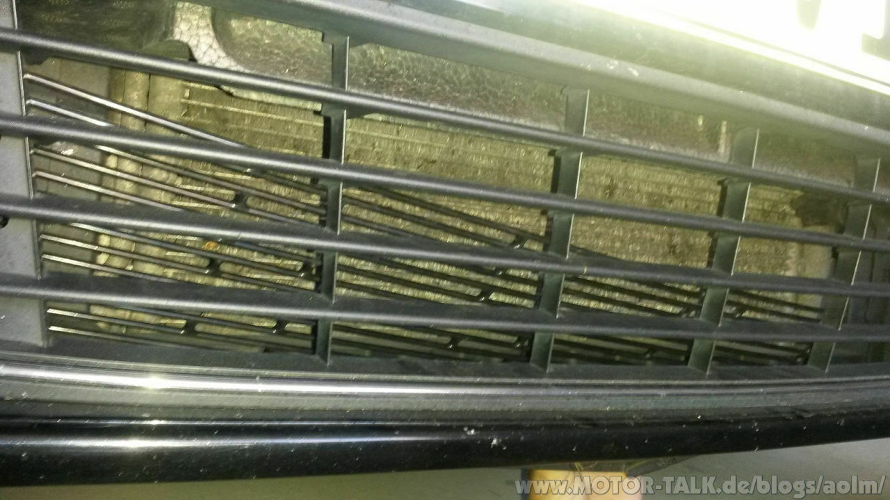

16. Sowohl die vordere, wie auch die hintere Heckschürze hatte Feindkontakt.
Günstigen Ersatz konnte ich leider nicht beschaffen.
Die vordere muss durch kaschieren mit schwarzem Panzerband auskommen.
Die hintere musste erst ausgebaut und zurecht gedrückt werden.
Dann ein Edelstahlblech zurecht innen angepasst und mit der Außenhaut zusammen genietet werden.

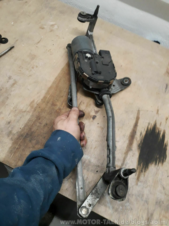

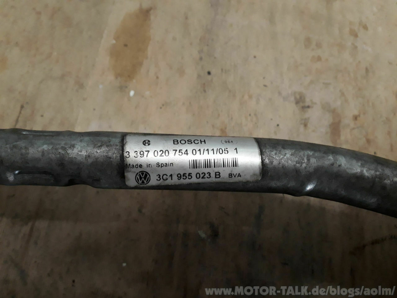

Bei älteren Fahrzeugen kann es schon mal vorkommen, dass das Wischergestänge sich mit der Zeit mangels Schmierung kaum, oder gar nicht mehr bewegt.
Wie auch hier, am mittlerweile 13 Jahre alten Passat.
Ein typisches Anzeichen, für ein schwergängiges Scheibenwischergestänge, bzw. -Motor, ist es, wenn die Scheibenwischer nachlaufen obwohl der Scheibenwischer ausgeschaltet ist.
Also der Hebel auf Null-Stellung steht. Ähnlich wie das nachcodierte Tränenwischen.
Danach merkt man, dass die Wischer langsamer laufen (vor allem nach unten).
Irgendwann bleiben die Scheibenwischer mitten auf der Scheibe stehen.
Man kann auch ein neues Wischergestänge einbauen, wie das auch in einer Vertragswerkstatt gemacht wird. Vorteil: neue, nicht abgenutzte Dichtungen, kein Verschleiß.
Hier wurde der alte Wischerrahmen. bzw. Wischergestänge wieder gängig gemacht.

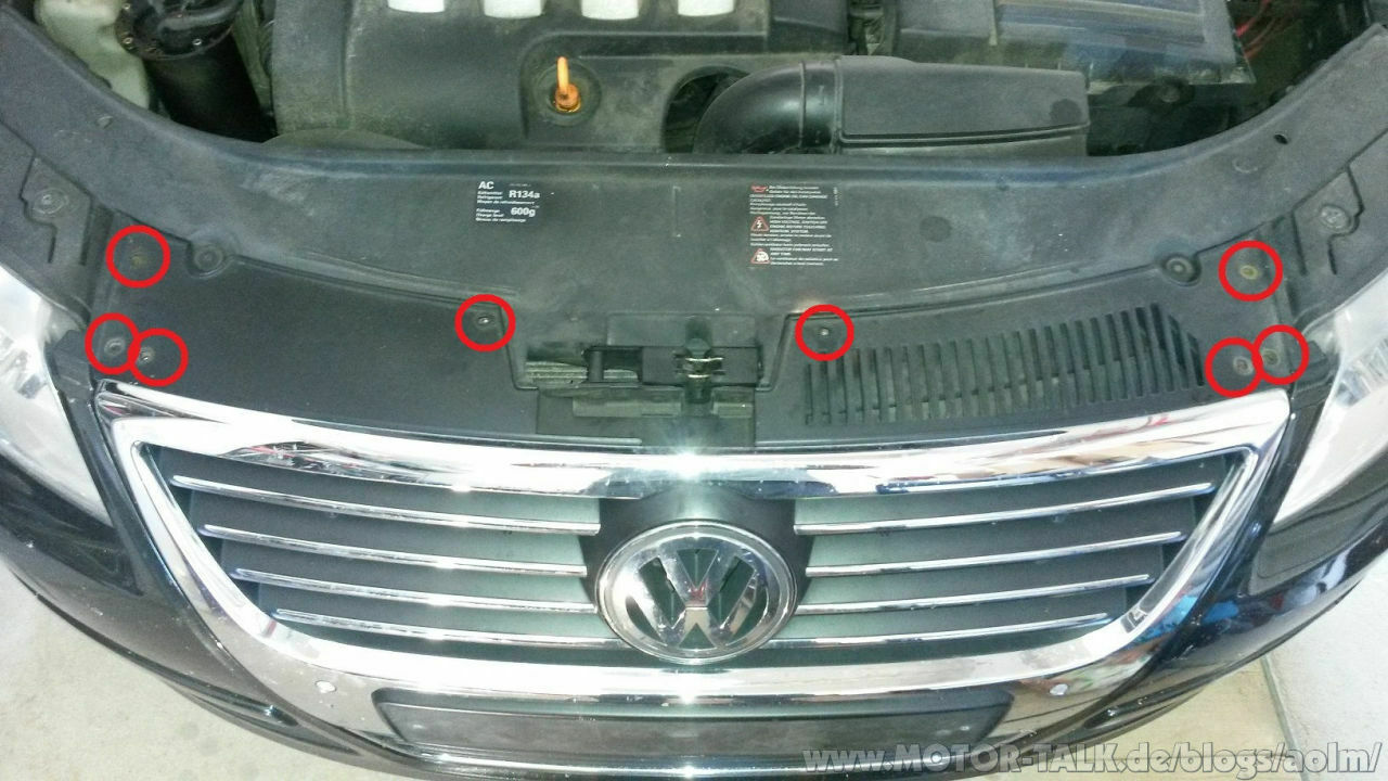

Erst Wischer über Wischerhebel abschalten, dann Schlüssel abziehen und erst dann Motorhaube öffnen (Wischermotor und Wischergestänge können viel Unheil anrichten).
Abdeckkappen abziehen
13er Muttern (20Nm) lösen und Wischerarme abziehen (Rostlöser, evtl. Abzieher)
[Beim Zusammenbau: Endstellung Scheibenwischer Fahrerseite vertikaler Abstand der Wischerblattspitze zur unterkante der Scheibe ca. 4 cm.
An der Beifahrerseite: ca. 1,5 cm.]

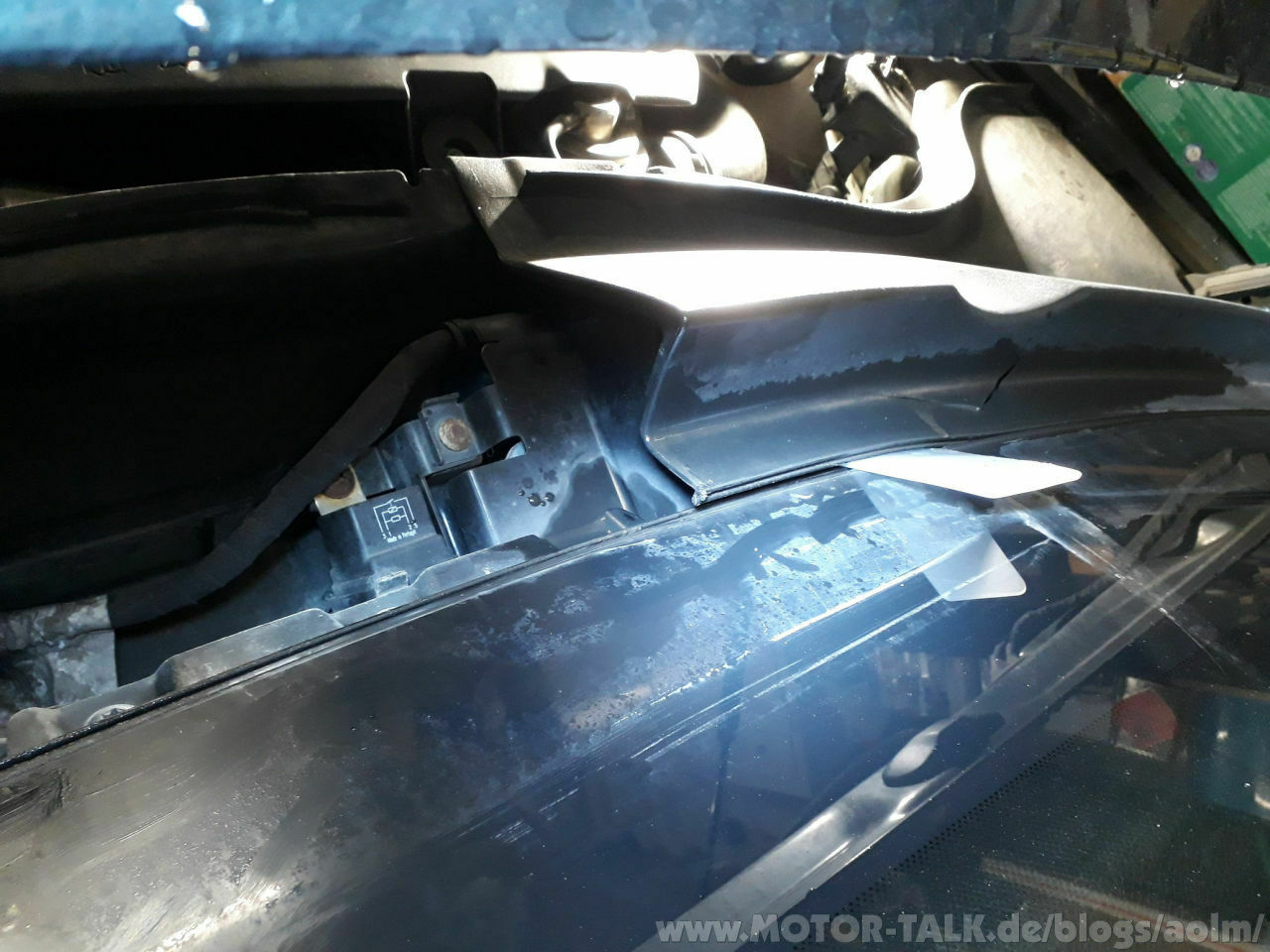

Wasserkastenabdeckung abbauen.
Halter, Gummidichtprofil und Schaumstoffdichtungen abnehmen
Wasserkastenabdeckung vorsichtig aus der Nut der Frontscheibe raus machen.
Am besten bei warmen Verhältnissen. Falls noch nie draußen gewesen, geht es meist aus der Mitte angefangen leichter.
Mit einem weichen Kunststoffkeil auf ganze Länge raushebeln.
[Beim Zusammenbau: die Nut sauber machen (Schraubenzieher, Druckluft) und am besten etwas Öl oder WD40 drüber sprühen. Dann flutscht die Feder in die Nut besser rein]

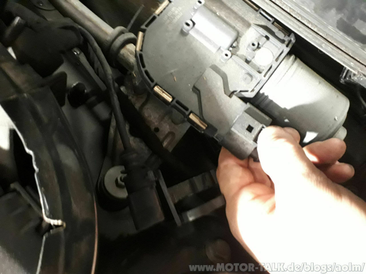

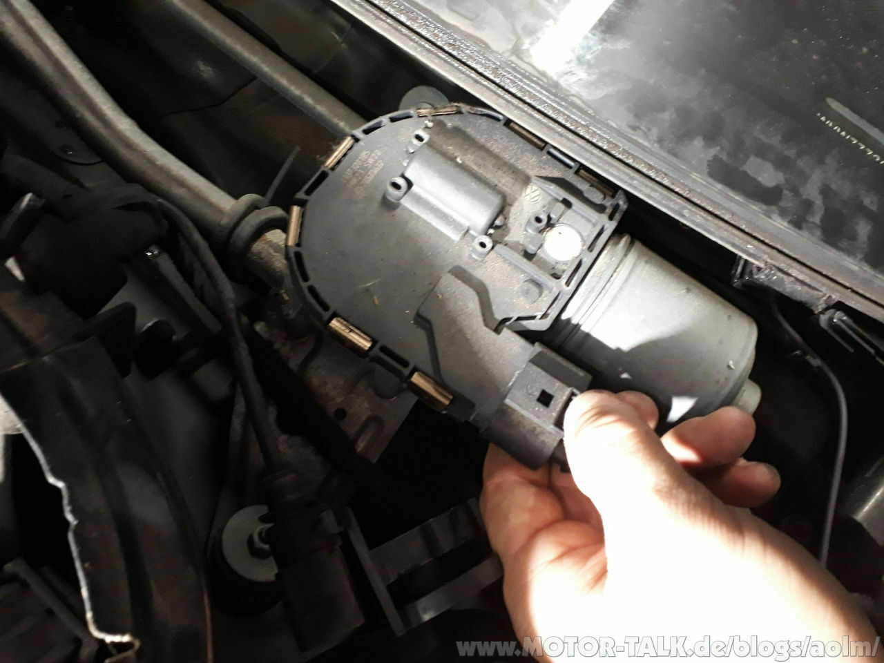

Wasserspritzschutz vom Wischermotor einfach abhebeln.

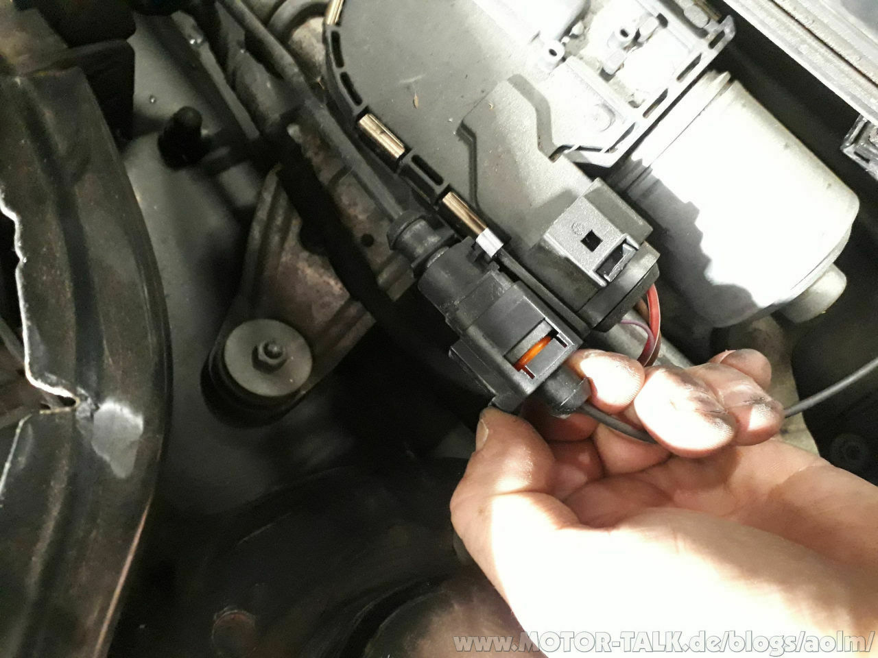

Falls Frontscheibenheizung vorhanden, erst den FSH Stecker abziehen.
Dann den Wischermotor Stecker abziehen
[Beim Zusammenbau: sicherheitshalber Hände raus aus dem Bewegungsbereich von Wischergestänge]
Kabelbaum im unteren Bereich ausclipsen

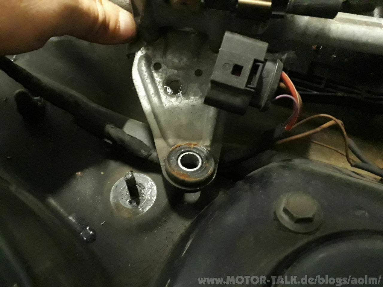

Die 10er Mutter (5Nm) abschrauben.
Die beiden oberen T30 Torx-Schrauben (8Nm) rausdrehen

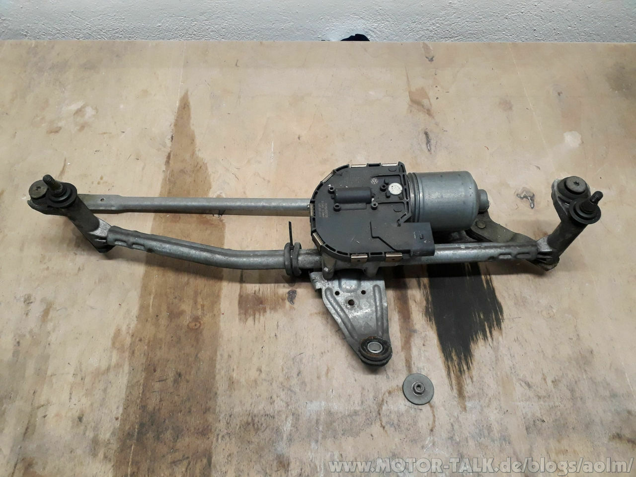

Kabelbaum unter das Halteblech drücken und Wischerrahmen mit Wischergestänge rausnehmen.
Ab hier auf die Kleinteile und Reihenfolge beim Ausbau achten.

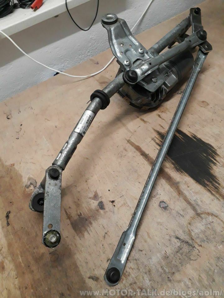

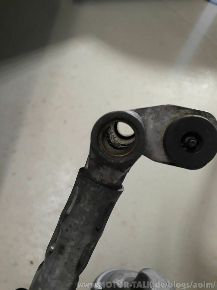

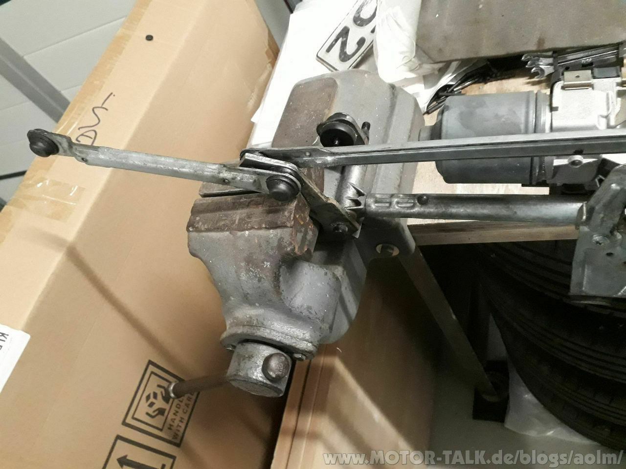

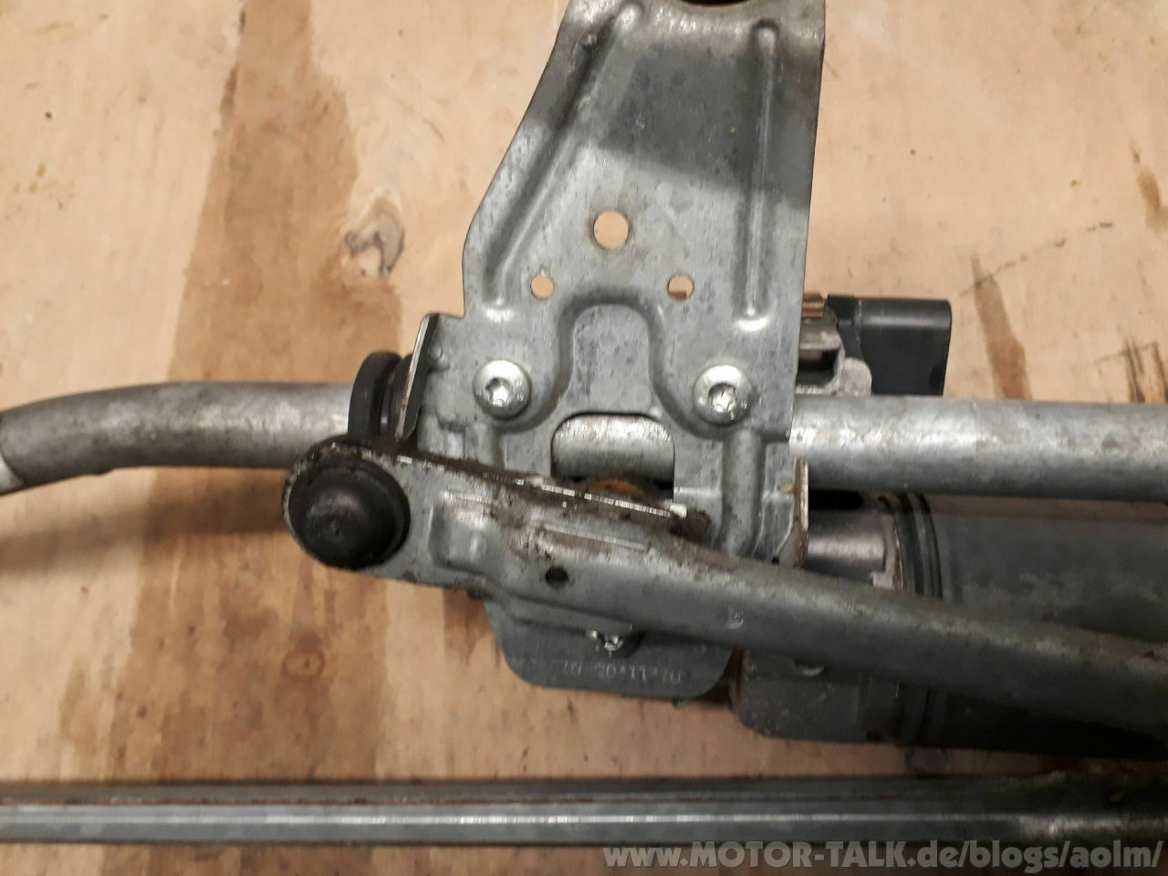

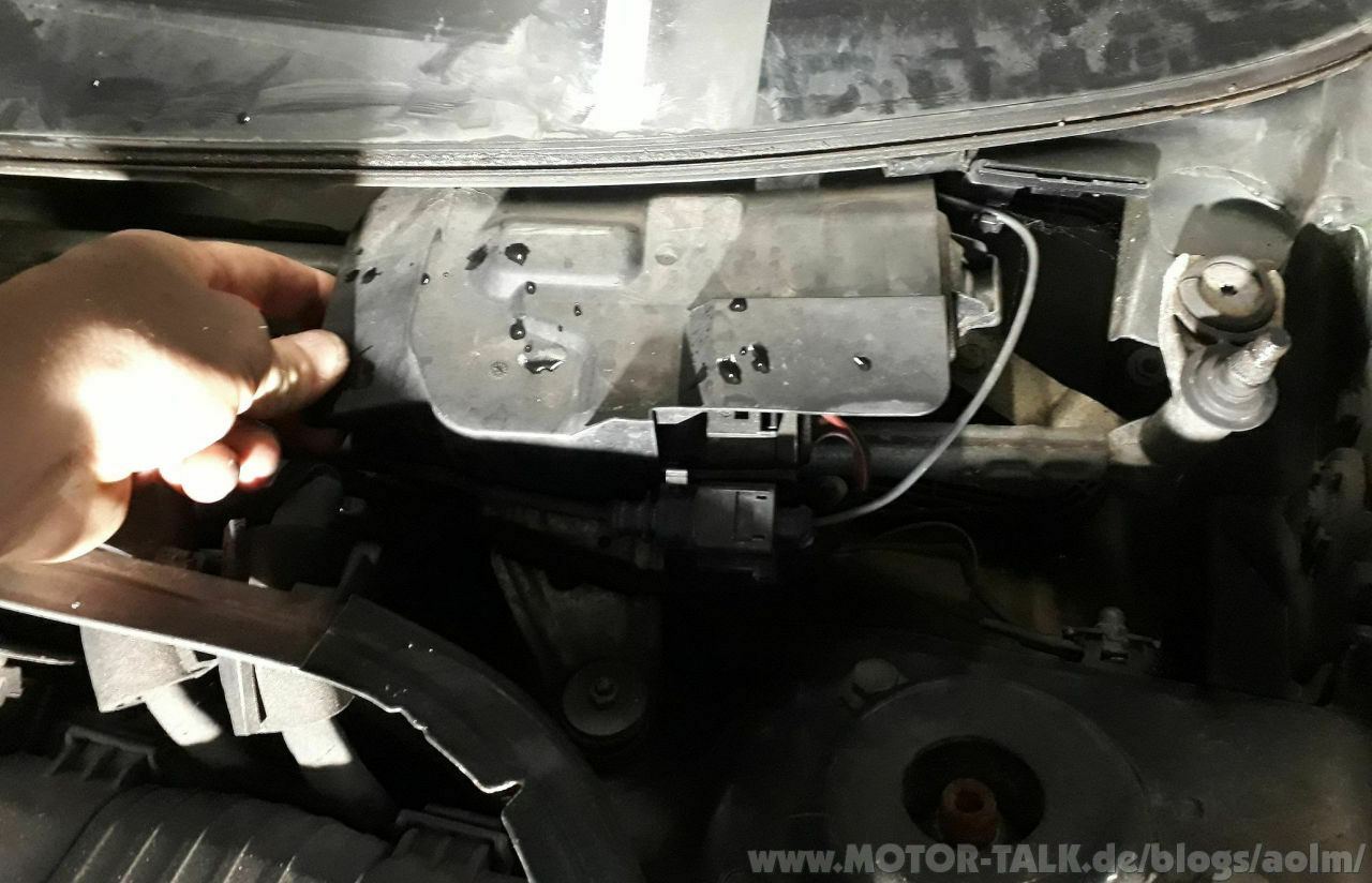

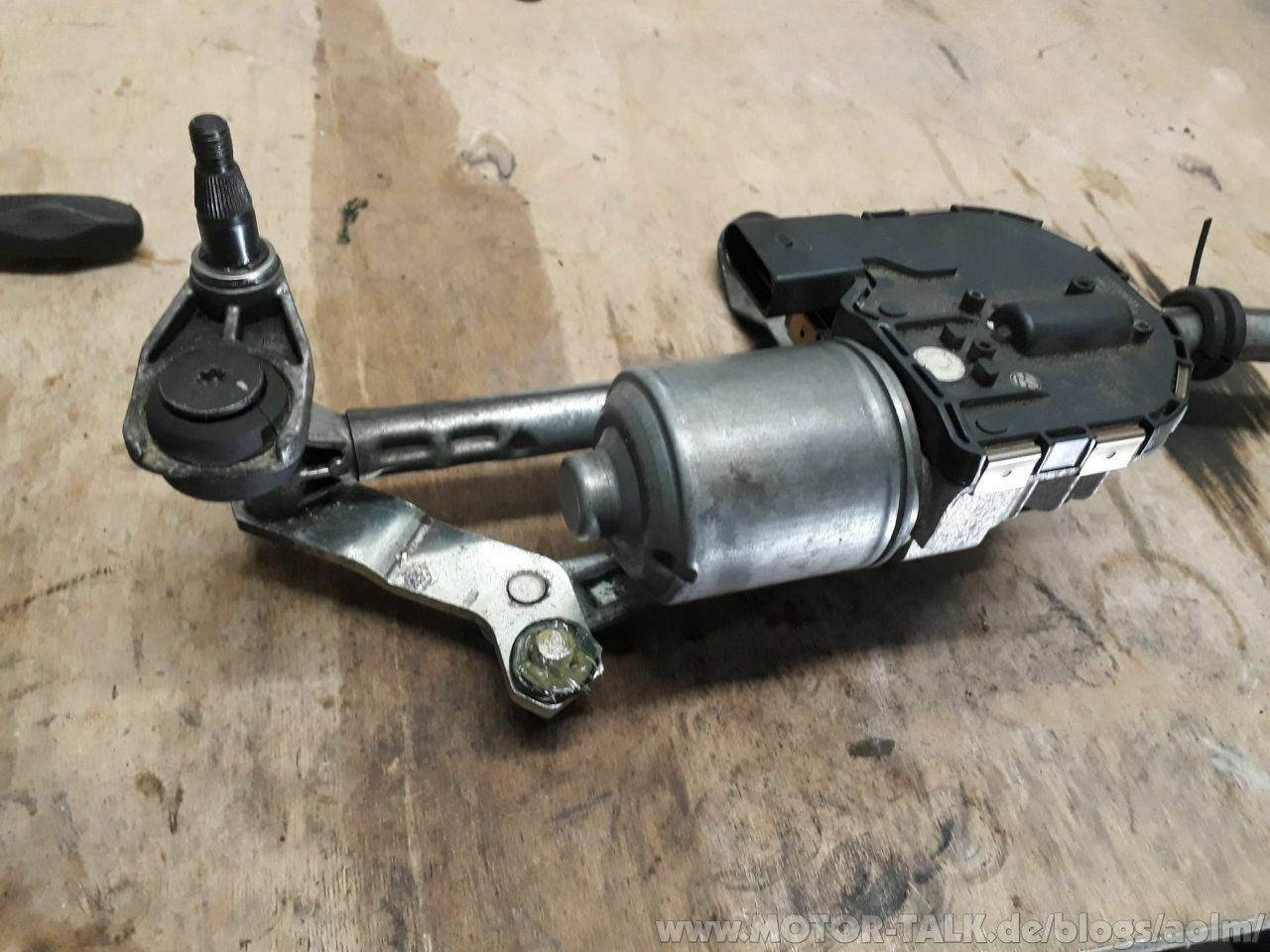

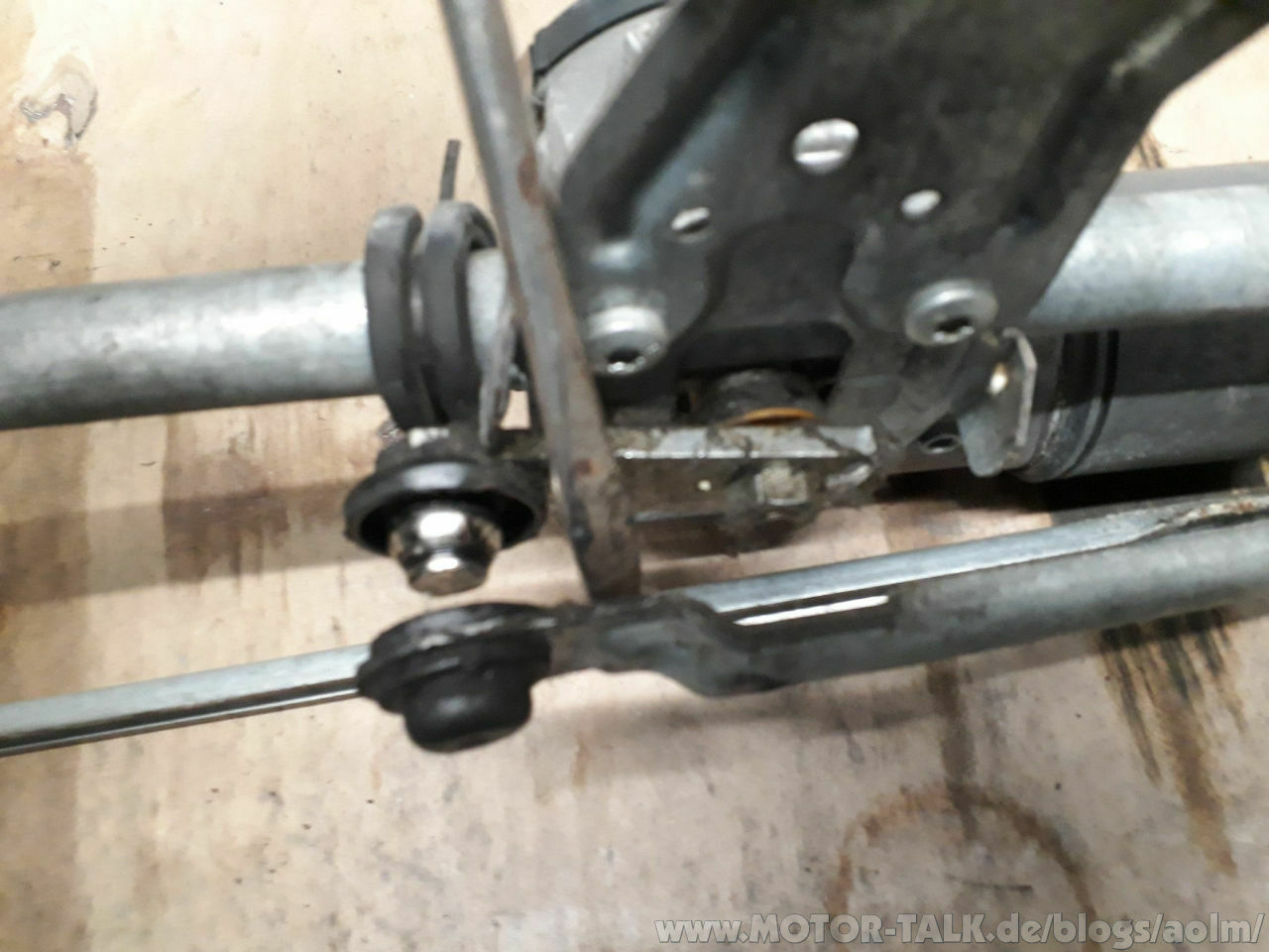

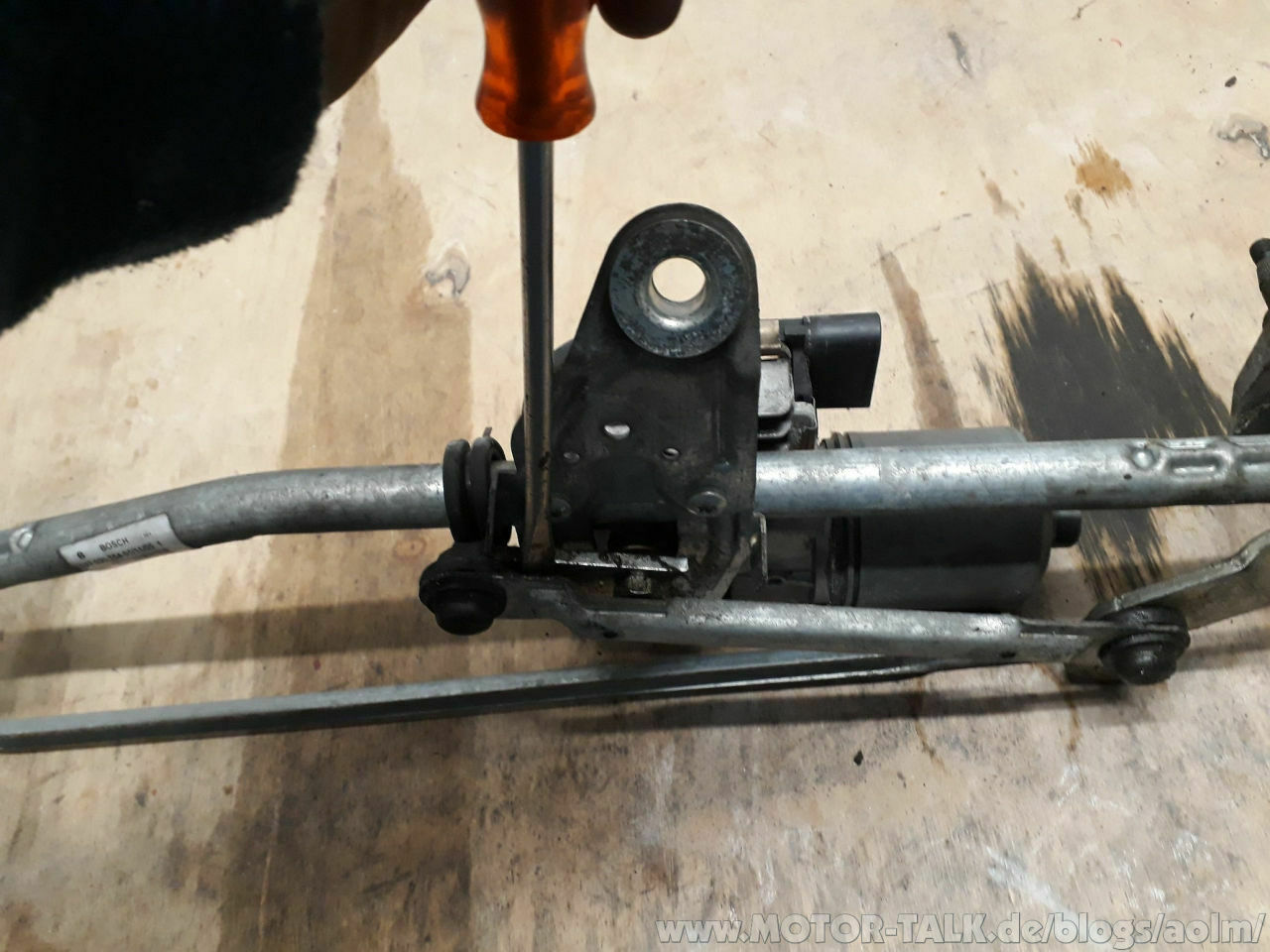

Um das Gestänge vom Motor zu trennen, den Kugelkopf mit einem größeren Schraubendreher von der Kurbel des Scheibenwischermotors abhebeln.
[Beim Zusammenbau: Gestänge wieder parallel zur Kurbel des Motors verbauen]

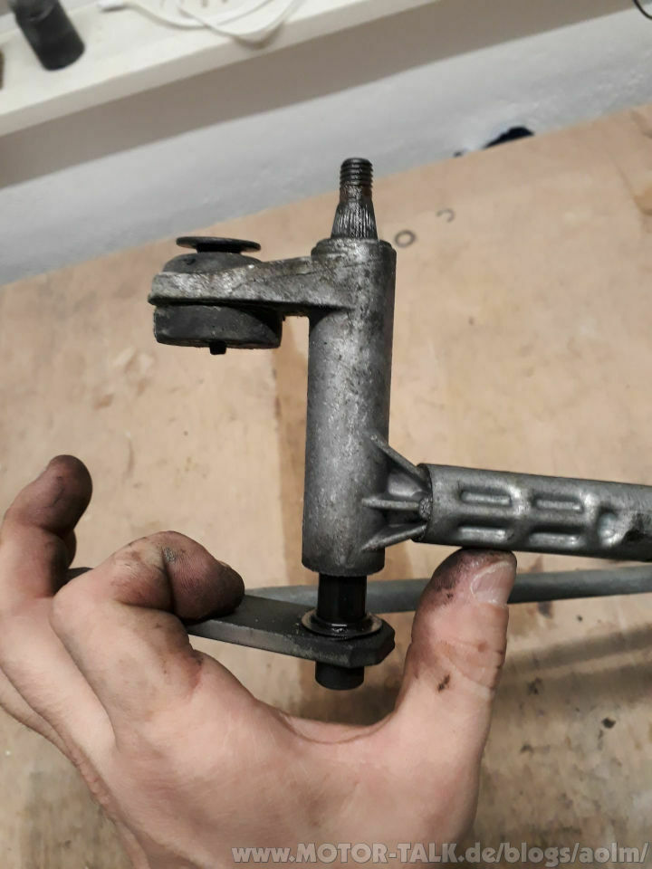

Jetzt kann das Gestänge auf Freigängigkeit geprüft werden

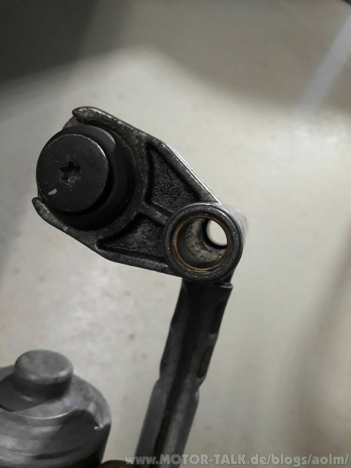

Die Achsen sind mit Sprengringen in den Laufbuchsen gesichert.
Hier war die Beifahrerseite i.O.
Die Fahrerseite war fest.
Abzieher kann man nicht vernünftig ansetzen, half nur Schraubstock, Rostlöser und mit viel Krafteinsatz hin und her hebeln.
Unterschied zwischen der guten und der festgegammelten Seite.
Nun alle sauber machen

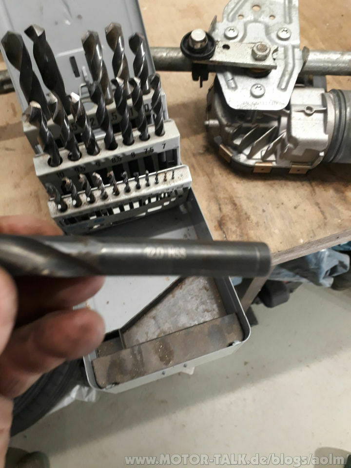

Rost, Alufraß rauskratzen, auf die Messinghülsen, -Führungen achten.
Evtl. Hilfsmittel, wie z.B. halbrunde Schlüsselfeile, oder 12er Bohrer (eine Reibahle werden die wenigsten zuhause haben).
Gute Seite
Böse Seite :mad:
Verzahnung reinigen
Alles ordentlich einfetten und wieder in umgekehrter Reihenfolge zusammenbauen.
[Beim Zusammenbau erst die gewölbte Scheibe, dann die flache Scheibe und dann erst der Gummiring]
Wer zeit und Lust hat, kann auch die Kugelköpfe sauber machen und neu einfetten.
Um nichts durcheinander zu bringen, am besten eins nach dem anderen.

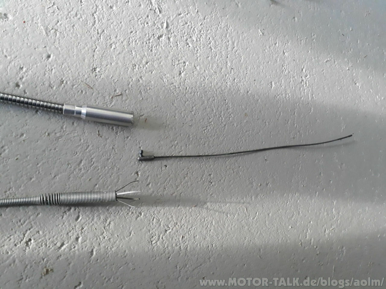

Sun Dec 30 11:37:51 CET 2018    |    AOLM    |   Stichworte: 454, außen, Bowdenzug, Forfour, Seilzug, Smart, vorne

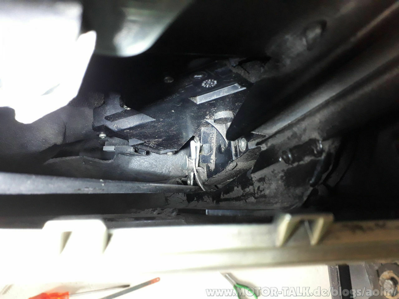

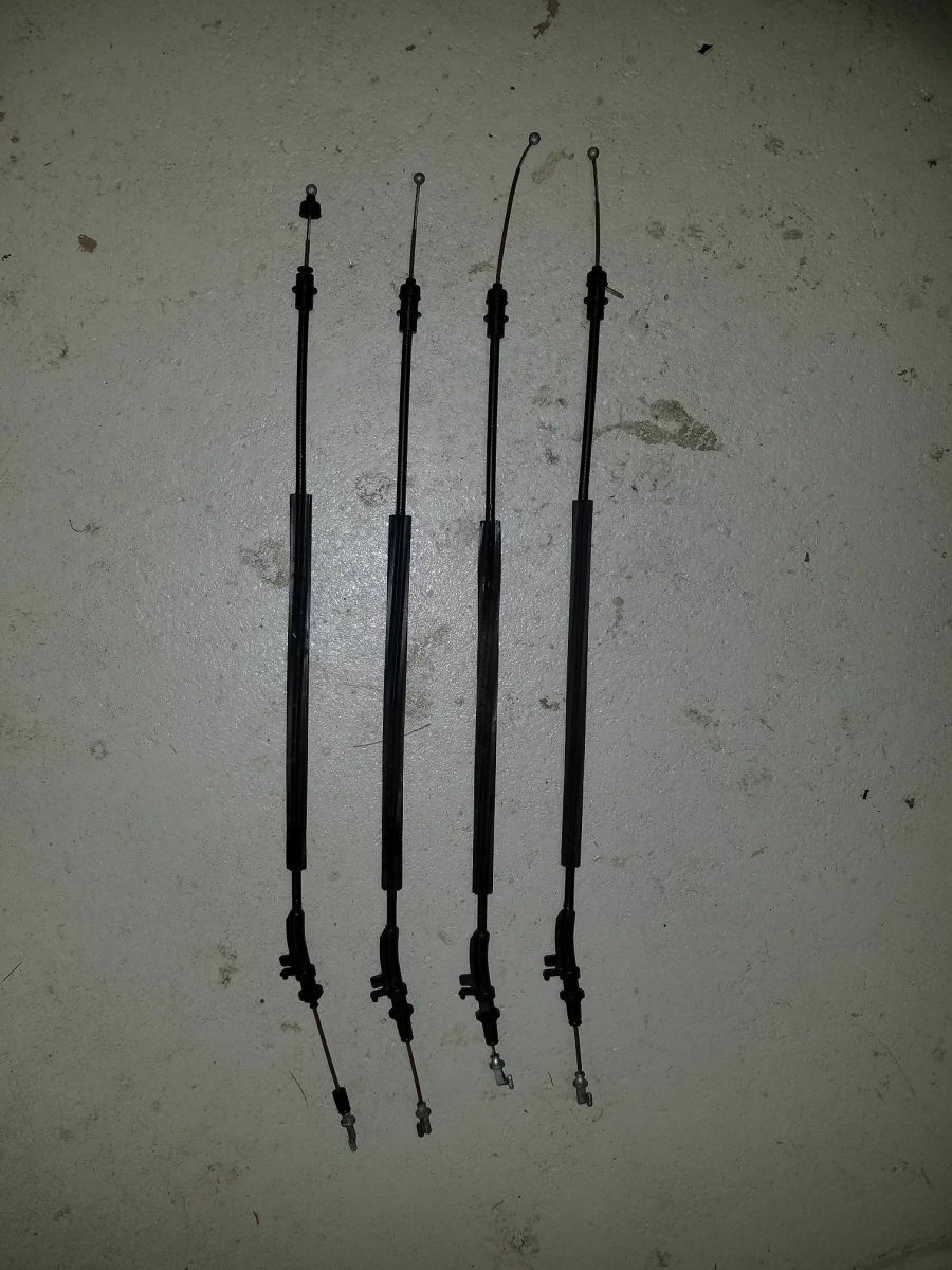

Beim Smart Forfour 454 kann an der Fahrertür der äußere Bowdenzug abreißen, weil dieser direkt hinter der "Kugel" beim Betätigen des Türgriffes zu stark geknickt wird (siehe Bilder).
Es gibt zwei Möglichkeiten, den Bowdenzug zu tauschen.
Variante 1: Tür abbauen und Panel abmontieren und anschließend Seilzug wechseln.
Variante 2: Türgriff abbauen und durch die entstandene Öffnung fummelig den alten Bowdenzug, gegen den Neuen tauschen (fummelige Lösung).
Die Infos habe ich mir (wie so oft) aus dem 44forum zusammengesucht. Wobei als Werkzeug z.T. große Scheren, lange Pinzetten, Gummibänder und Gewindestangen benutzt wurden.
Hier wird die zweite Variante beschrieben.
Es wird eine gute Taschenlampe benötigt und am besten drei Kinderhände :cool:.
Bowdenzug Original-Nummer für vordere Türgriffe Außenseite rechts und links A4547230169 ca. 20€ im Netz.
Tür geht nur von innen auf. Die Fensterscheibe muss hoch, bzw. zu sein.
Diw Abdeckung muss ab.
Mit Torx T30 die Schraube entfernen.
Türgriff nach hinten aus der Tür rausziehen.

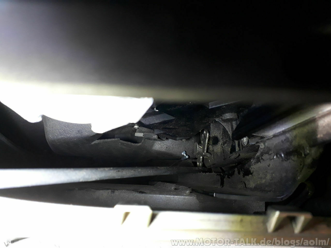

Jetzt kann man auch den gerissenen Zug erkennen.
Sowie, wo es aus- und wieder eingehangen werden muss

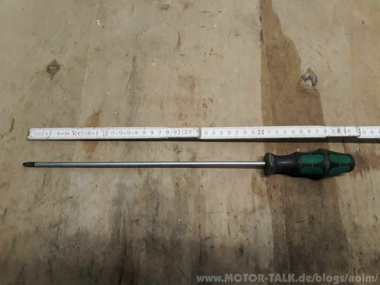

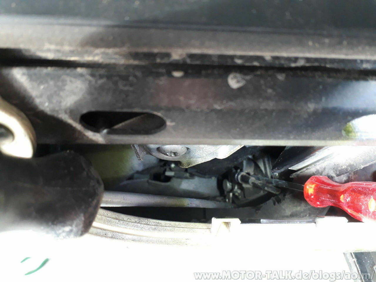

Nun am Bowdenzug ziehen und den Türöffner (da wo der Bowdenzug unten rein kommt) mit z.B. einem längeren Gegenstand arretieren.
Ich habe einenen längeren Schraubendreher genommen.
Jetzt den Mantel vom Bowdenzug abziehen, um den Seilzug unten leichter abhacken zu können.
Damit man weiß, wie der alte Seilzug ausgehangen wird, am besten den Neuen schon mal anschauen.
Mit der Hand in die Türöffnung reingreifen und drehen.
Falls was reinfallen sollte, ist ein Magnet, evtl. auch Spreizwerkzeug von Vorteil.
Jetzt geht es an Zusammenbau (leider der fummeliger Teil).
Den unteren Teil des neuen Bowdenzuges so formen, dass es nach dem reinfummeln einfach in das Gegenstück reingedrückt werden kann.
Damit der Bowdenzug beim Runterlassen der Scheibe nicht im Weg ist, muss dieser wieder durch den engeren Tunnel im hinteren Teil der Tür rein.
Und rein damit
Das ist jetzt der Teil wo ich mehrere Versuche gebraucht habe, weil der Zug immer wieder raussprang.
Der Zugmantel muss jetzt unten wieder arretiert werden.
Dazu den langen Schraubenzieher wieder entfernen und den Schloss entspannen.
Anschließend musste ich ein Hacken (L-Form) bauen, womit ich den steifen Mantel zur Seite biegen konnte. Ich habe einfach was aus der Schrotttonne genommen.
Fertig :)
Damit alles flutscht und nicht rostet, wie immer gleich Fluid Film drauf.
Und noch schnell den Griff an der Beifahrerseite abgeschraubt und auch mit Fluid Film geflutet.

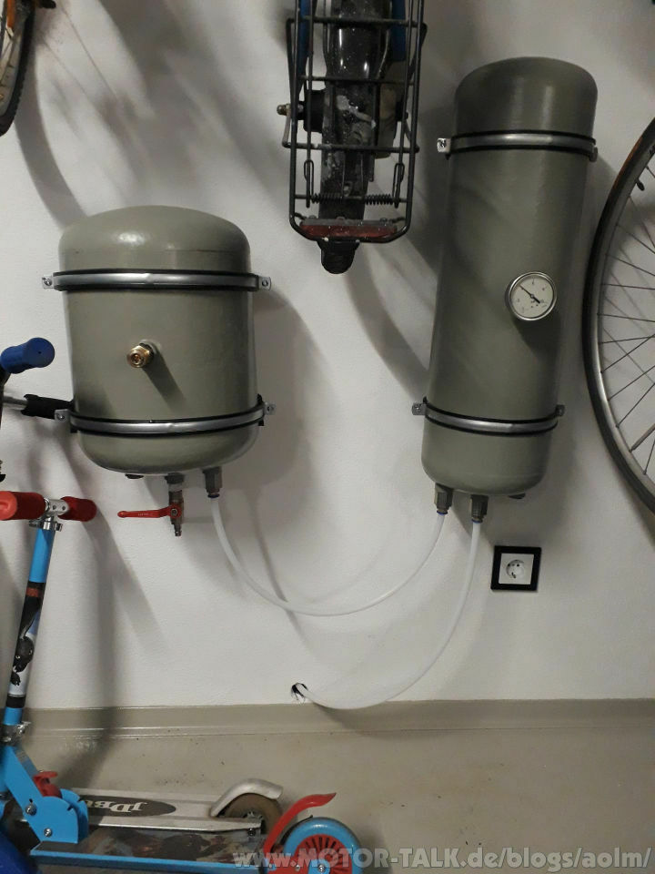

Da mir vor einiger Zeit zwei gebrauchte Druckluftbehälter (wahrscheinlich vom MB Actros) über den Weg gelaufen sind, wollte ich zwei (eigentlich drei) Fliegen mit einer Klappe schlagen:
- mehr Druckluftvolumen, aber nur wenn nötig.
- mehrere Druckluftkupplungen in der Garage verteilen.
- weiterhin niedriger Geräuschpegel
Das Ergebnis ist zwar immer noch ein recht kleines Druckluftnetz (gesamt 64 Liter), aber etwas besser als zuvor.
Ich habe in der Zwischenzeit einen 100 Liter Tank angeboten bekommen (ich glaub von MAN), den musste ich aber leider ablehnen. Für das Volumen wird dann definitiv ein größerer Kompressor benötigt.
Das sind die besagten Mercedes Druckluftbehälter je 20 Liter
Der 24 Liter Kompressor mit einer zusätzlichen Druckluftkupplung direkt am Druckluftbehälter.
Damit ist es möglich entweder durch den Druckminderer voreingestellten Druck in die Anlage zu pumpen (z.B. 6bar für den Schlagschrauber), oder direkt mit weniger Druckabfall.

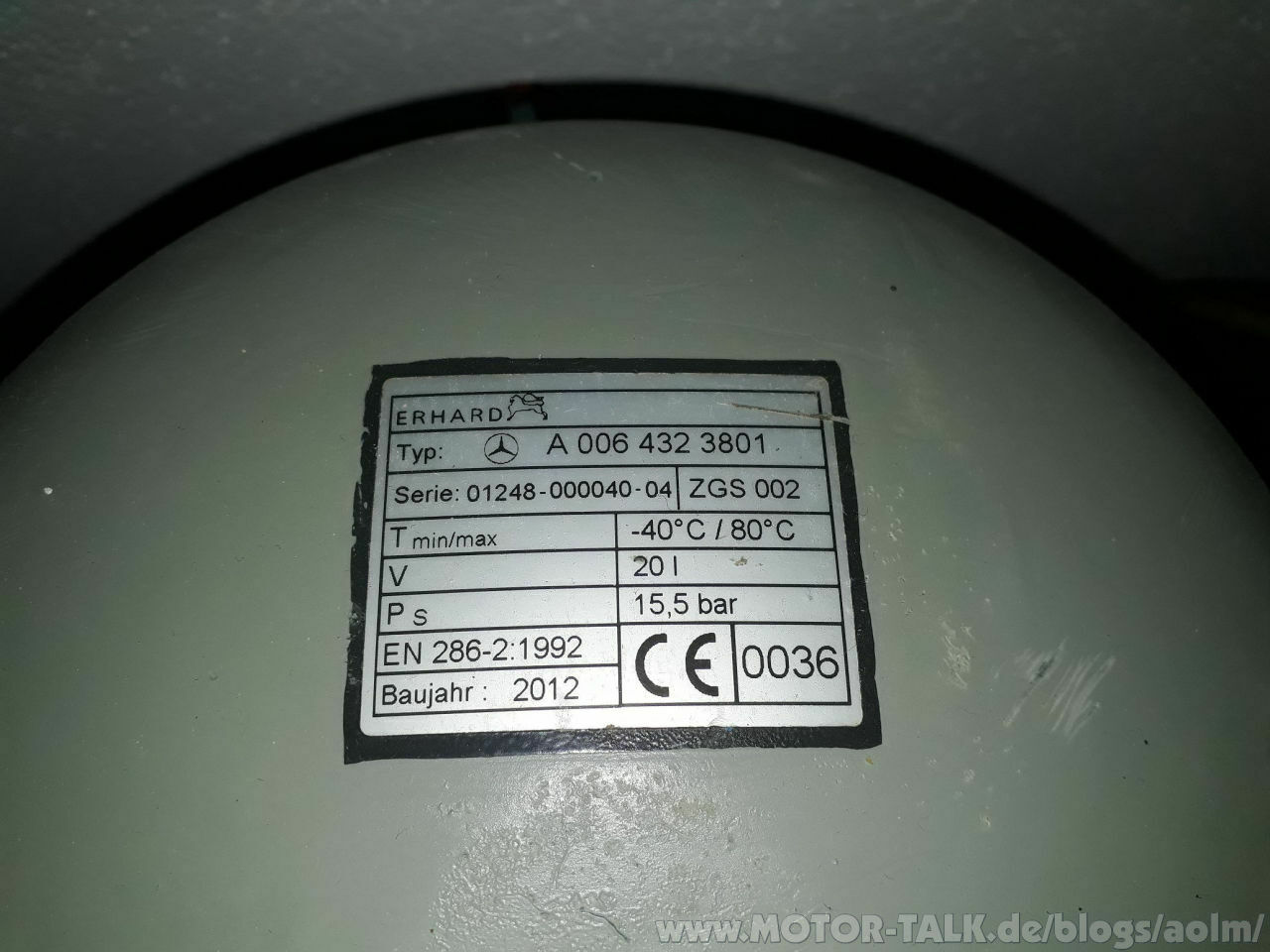

Daten der Druckluftbehälter

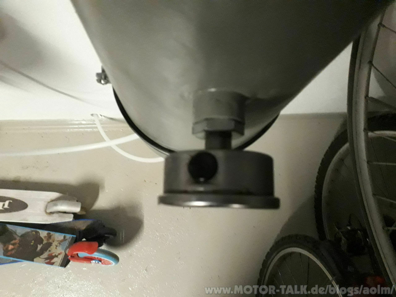

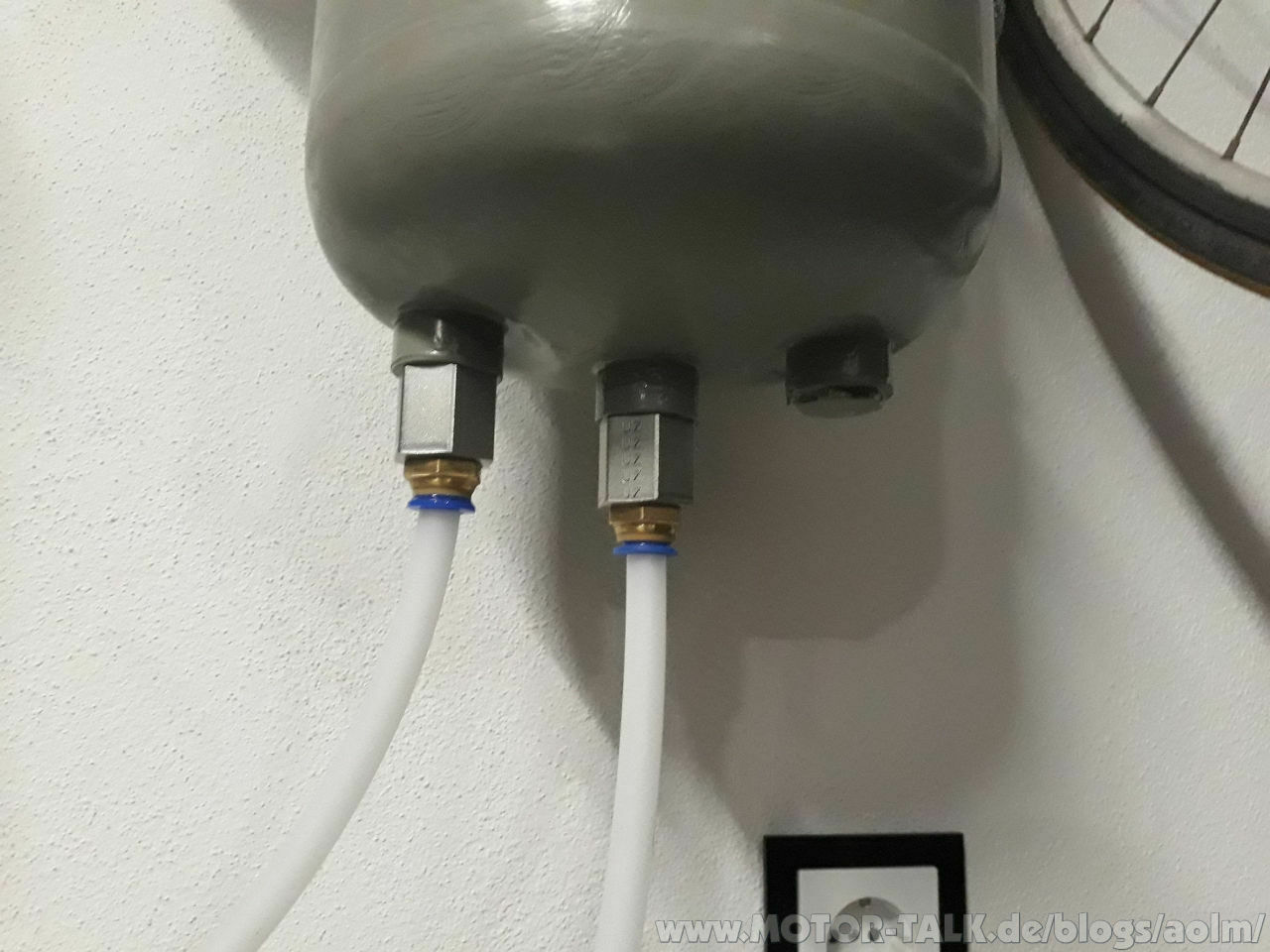

Als Befestigung, habe ich mich für Schallgedämpfte (mit Gummieinlagen) Rohrschellen mit Stockschrauben entschieden. Hier, ich glaube DN200 und DN280 wenn ich das noch richtig in Erinnerung habe.

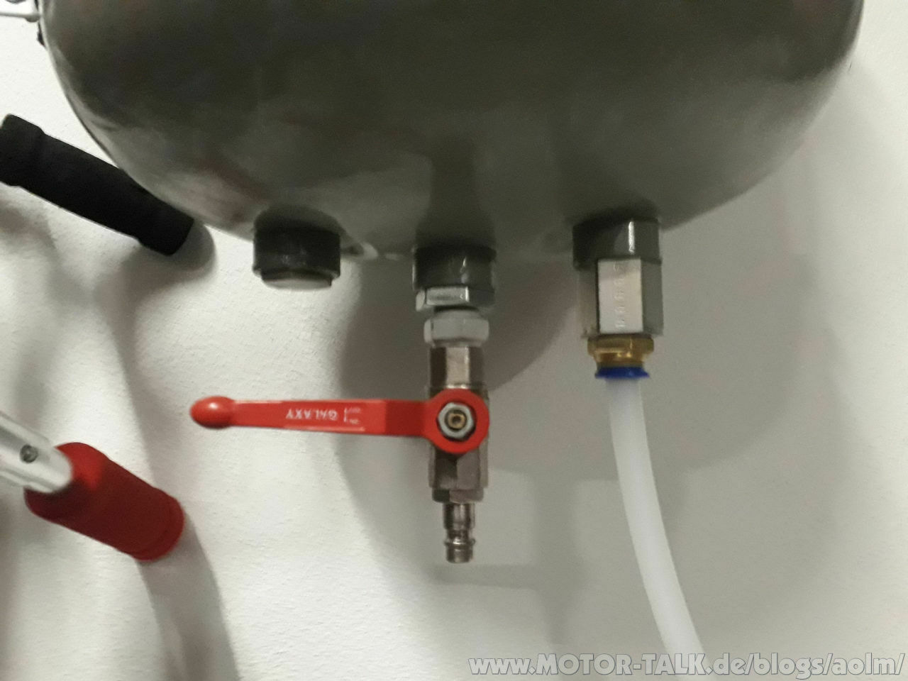

Lufteinlass, zugleich Entwässerung vom ersten Behälter

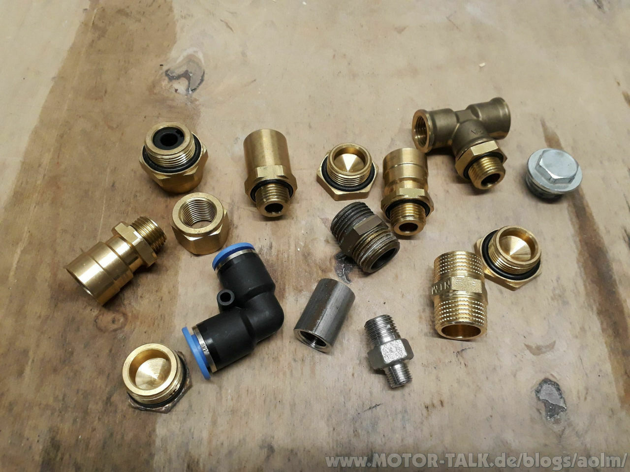

Das Gewinde an den KFZ-Druckluftbehältern ist M22x1,5 d.h. es werden Adapter von Metrisch auf Zoll benötigt.
Ich habe versucht wo es ging den größeren 1/2" Querschnitt zu verbauen.
Beim Kugelhahn ist es 3/8" geworden und am Manometer 1/4".
Luftauslass
Zusätzlicher Manometer (falls der Kompressor draußen ist)

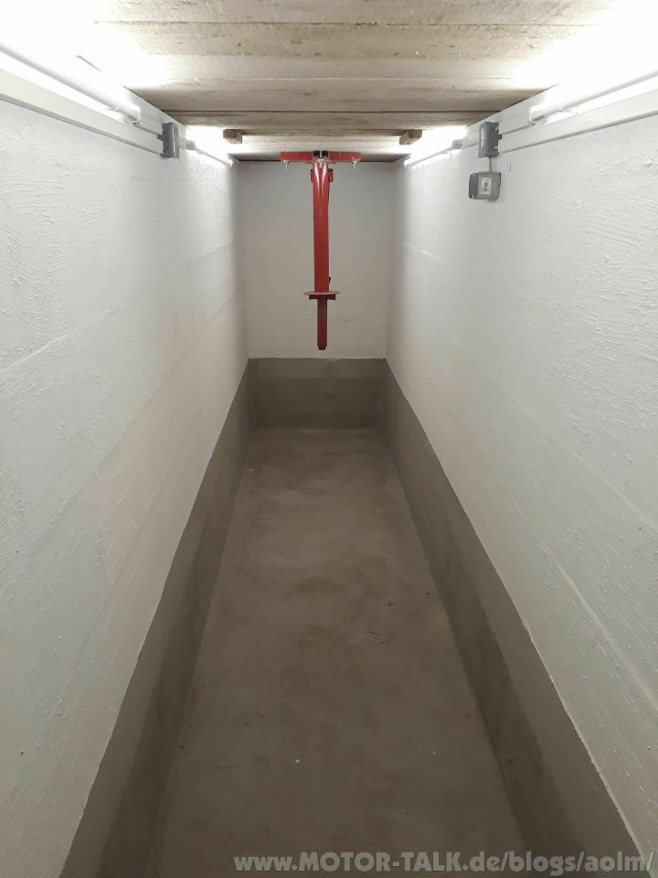

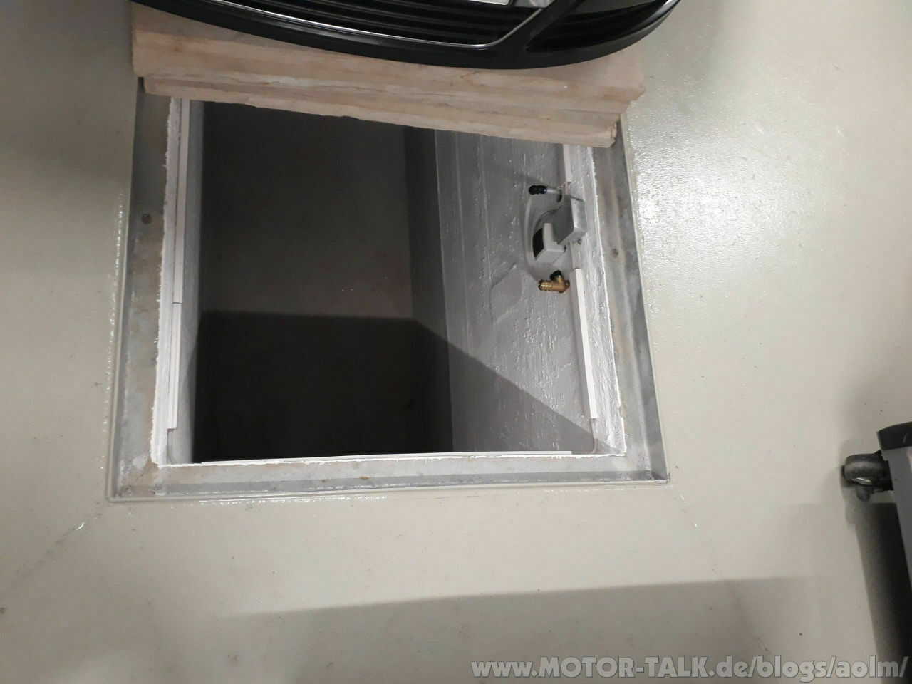

Einlass aus dem ersten in den zweiten Behälter, sowie Auslass zu der Grube und gleichzeitig Entwässerung des zweiten Behälters

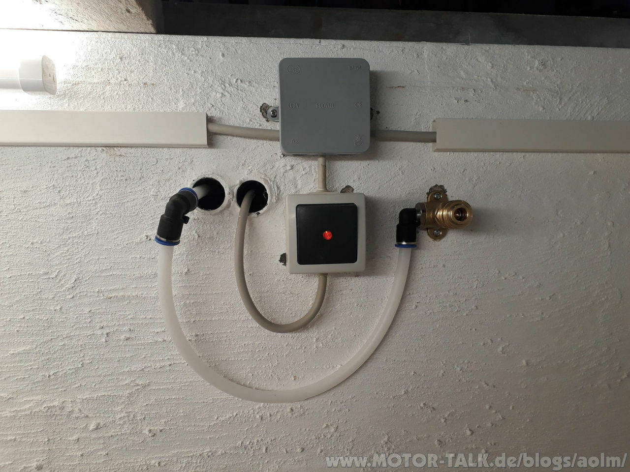

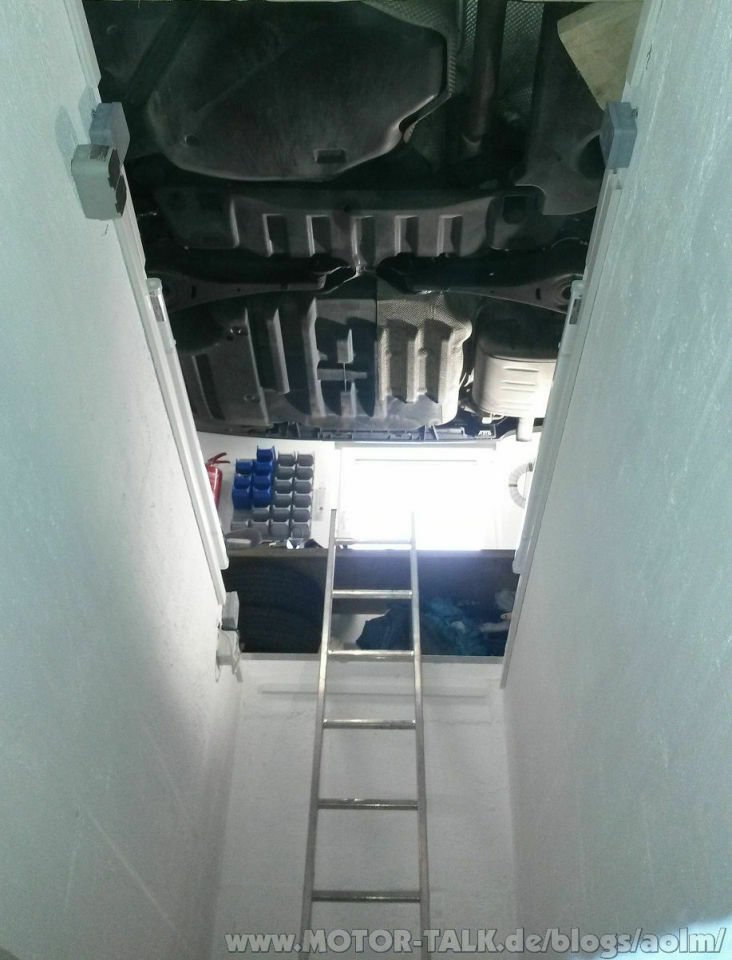

Eingang der Druckluftleitung in Leerrohr
Ausgang der Druckluftleitung in der Grube
Damit ist in der Grube außer Licht, auch Strom und Druckluft zusätzlich vorhanden

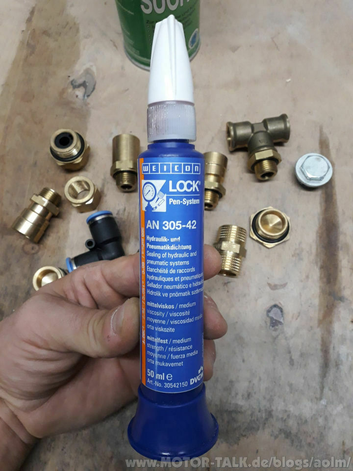

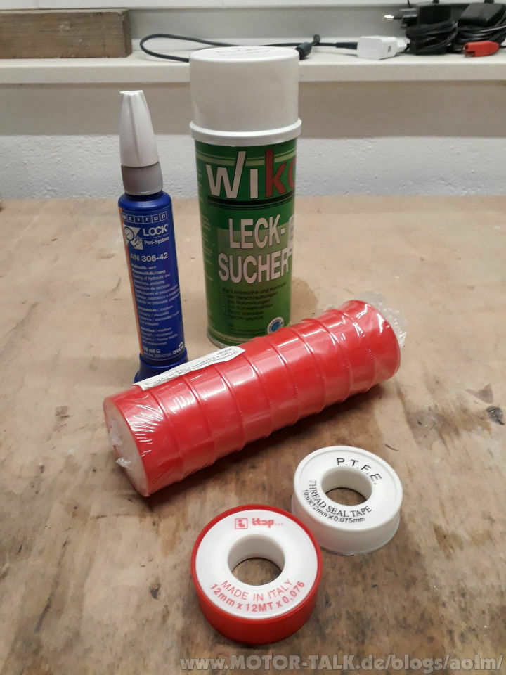

Wer viel, oder oft Gewinde abdichtet, kann ich Pneumatik- und Hydraulikdichtung empfehlen.
Funktioniert im Prinzip wie Loctite, nur dass es dichtet und nicht klebt. Das nachträgliche Lösen der Verbindung bedarf dann aber trotzdem etwas mehr Kraftaufwand.
Sehr schnell in Handhabung, allerdings hatte ich eine Undichtigkeit am Manometer, k.A. ob das Gewinde nicht ganz ölfrei war.
Man kann natürlich auch ganz normal mit Teflonband das Gewinde abdichten.
Leck-Sucher könnte man sich auch sparen, größere Leckagen kann man auch hören, oder wie bei Autoventilen mit Spucke absuchen :).

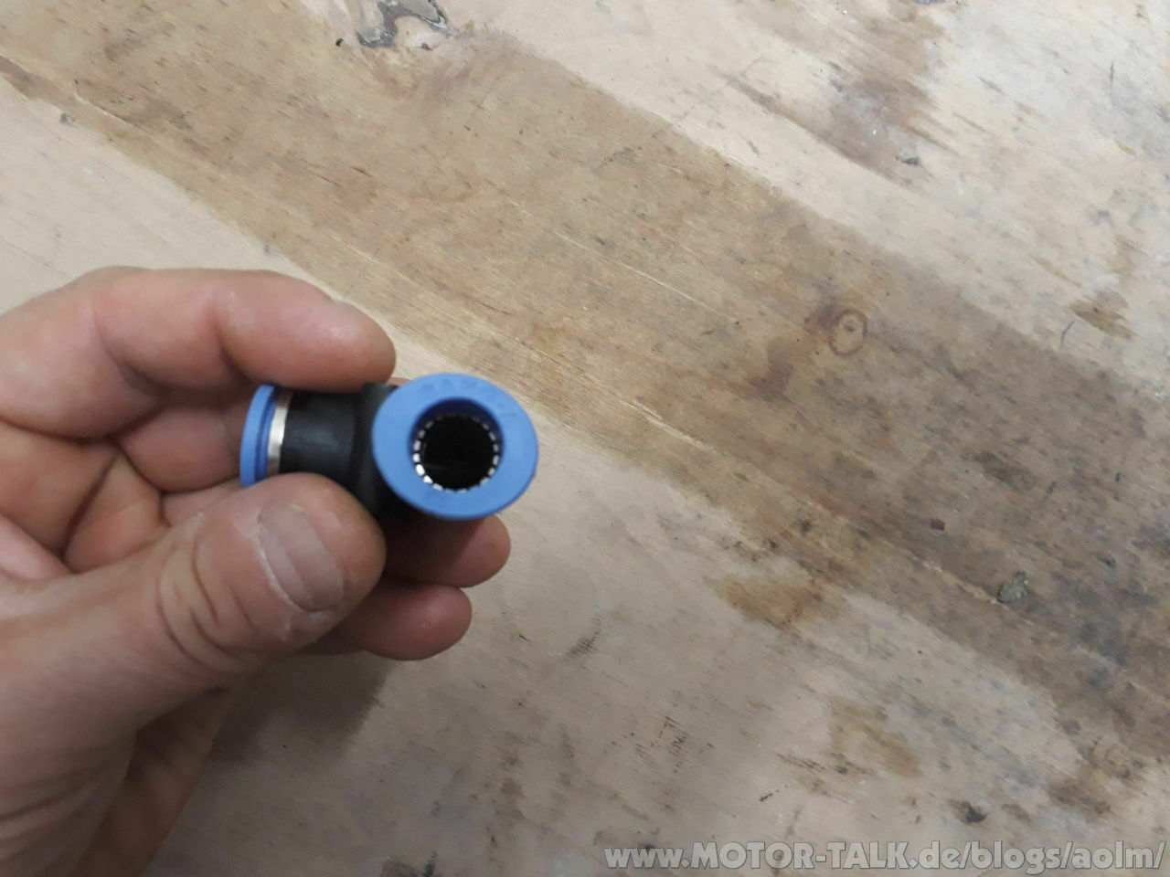

Die gewählte Druckluftleitung
Anschlüsse für die Druckluftleitung.
Selbstsichernd und -dichtend, sowie jederzeit in drucklosen Zustand abziehbar.

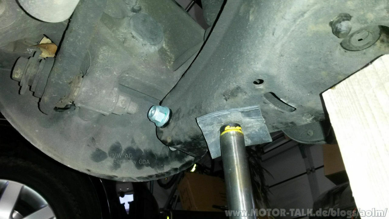

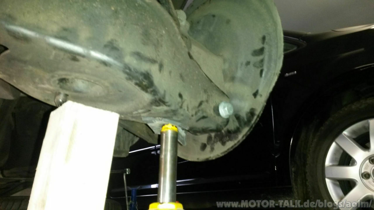

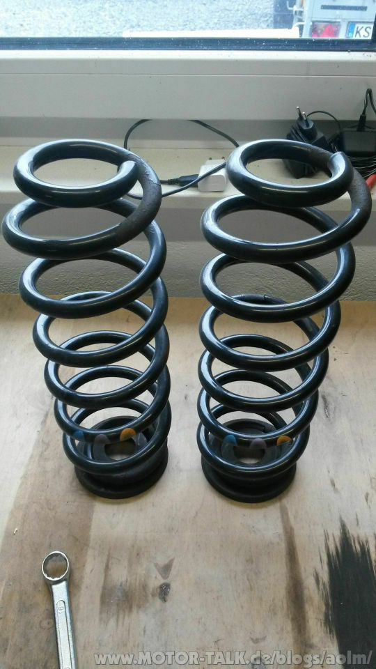

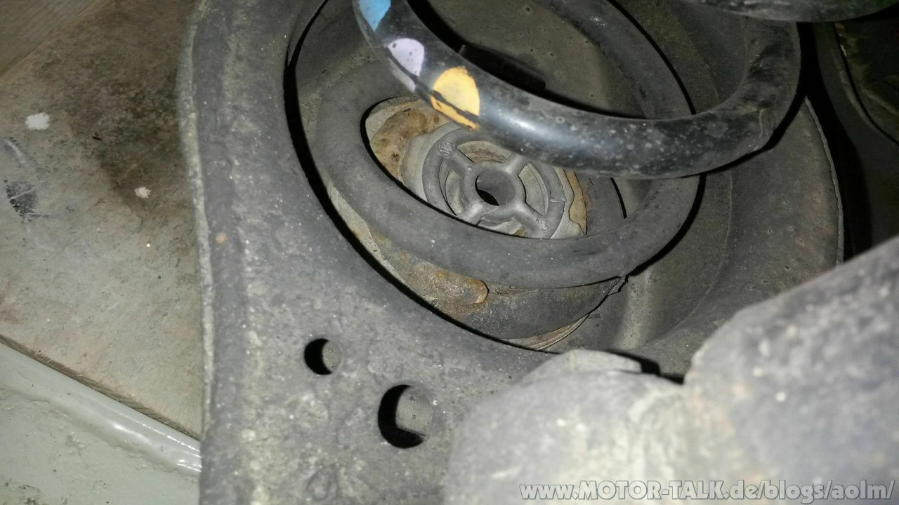

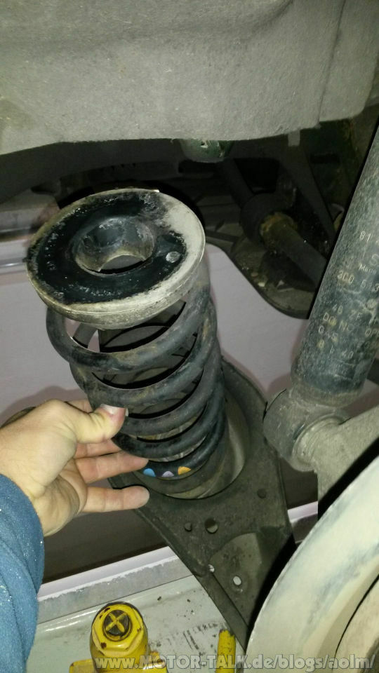

Mon Nov 05 12:43:00 CET 2018    |    AOLM    |   Stichworte: 3C, B6, Feder, Federtausch, gebrochene, hinten, Passat

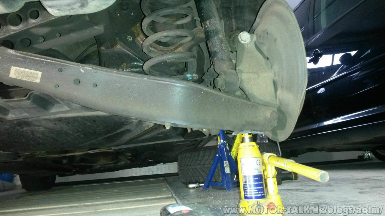

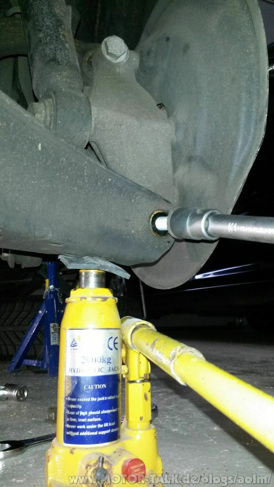

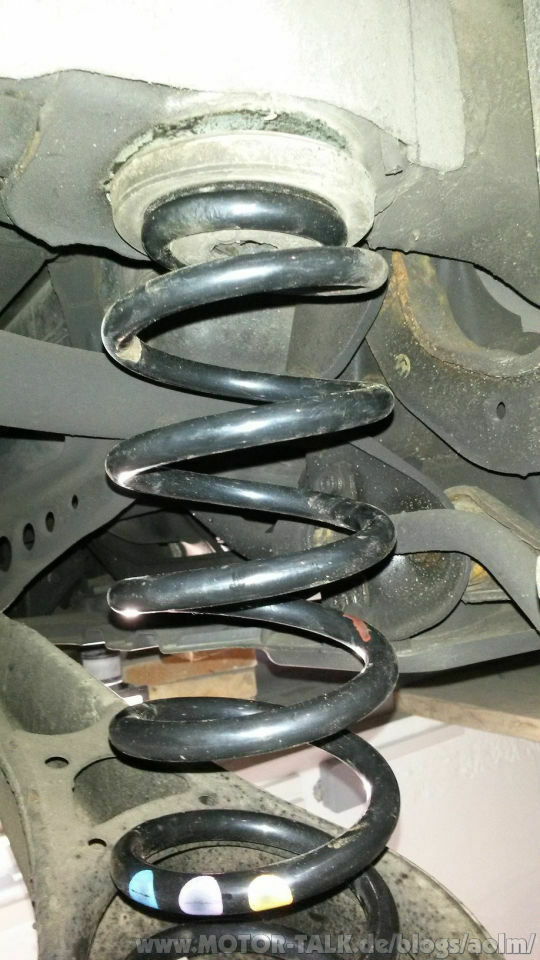

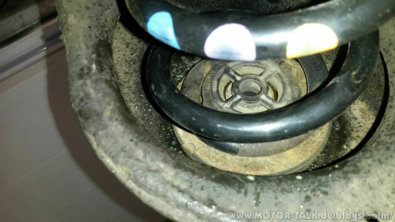

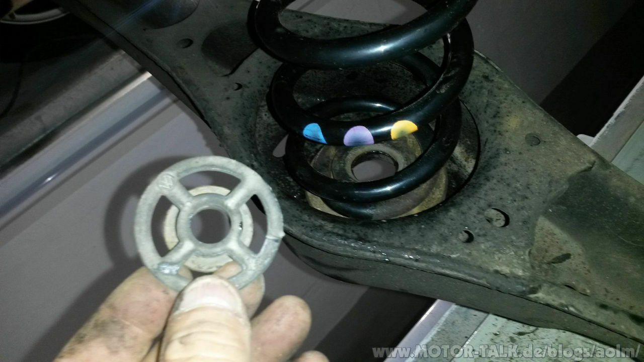

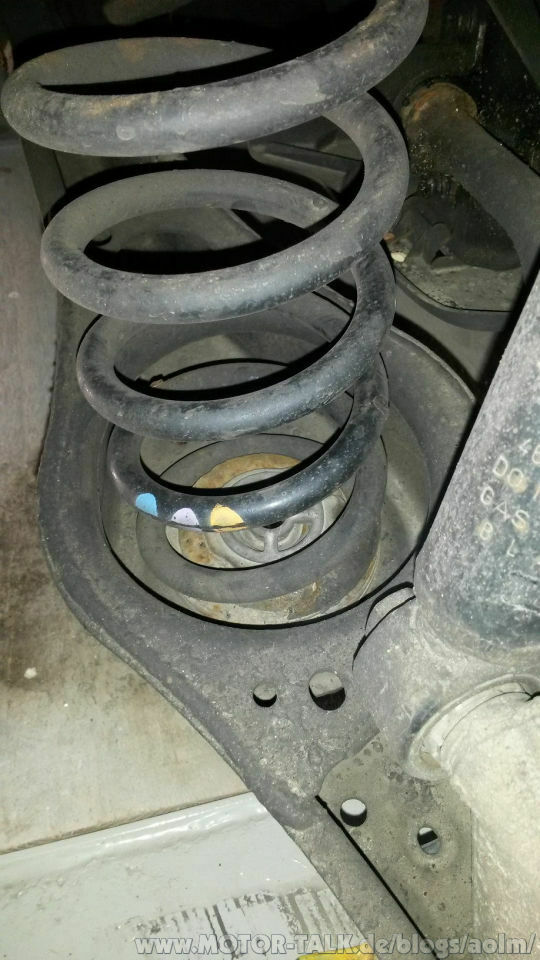

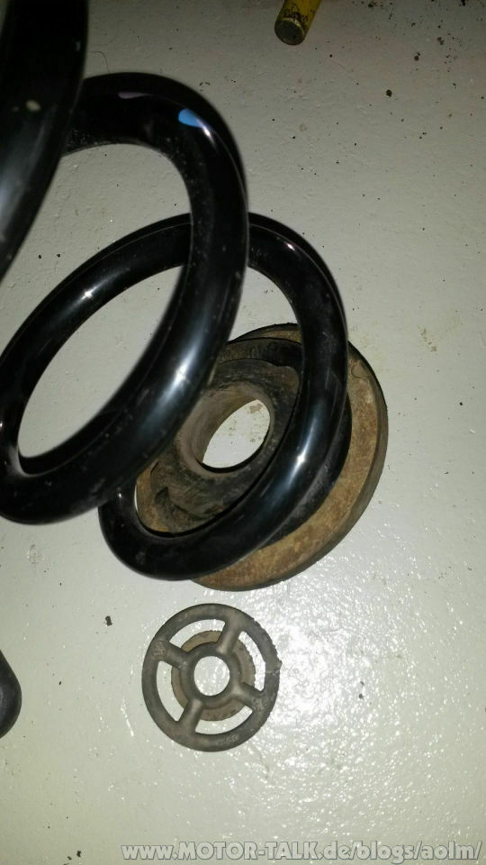

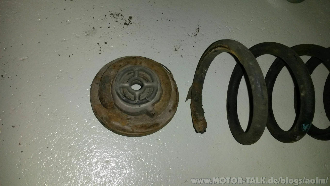

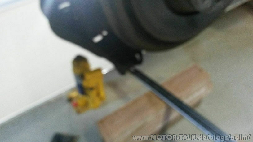

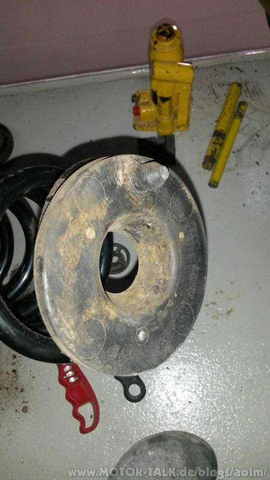

Beim letzten Federbruch vor ziemlich genau fünf Jahren, haben wir mit Fabian das ganze Comfortline-Fahrwerk gegen einen Sportline-Fahrwerk gewechselt KLICK.

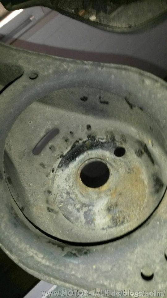

Warum auch immer, ist wieder hinten rechts die Feder gebrochen.
Um diesmal den Aufwand kurz vor der Hauptuntersuchung so gering wie möglich zu halten, habe ich nur die betroffene Feder gegen eine mit der gleichen Farbmarkierung getauscht.

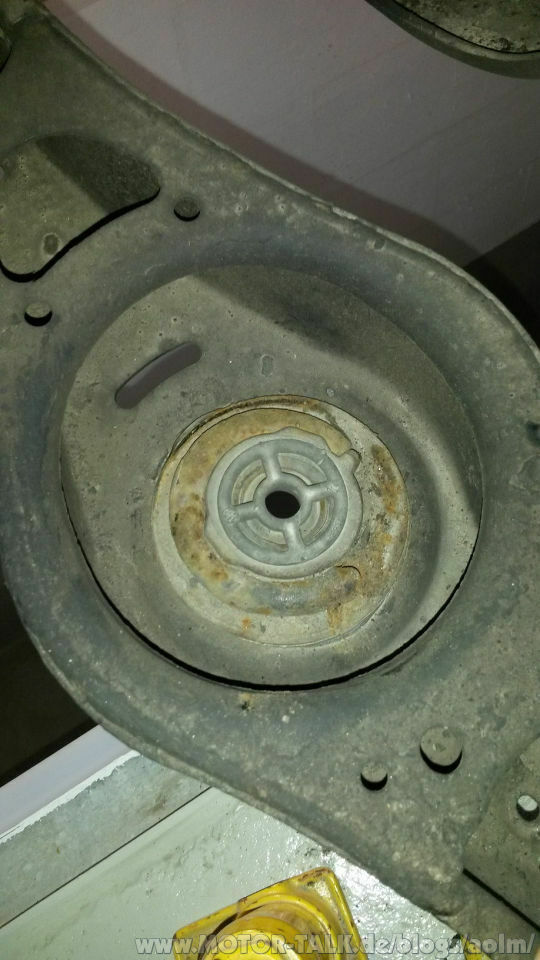

Wer das auch in Eigenregie durchführen möchte, sollte wissen was er da macht. Es handelt sich um eine Fahrwerksfeder, die bei falscher Handhabung viel Unheil anrichten kann.

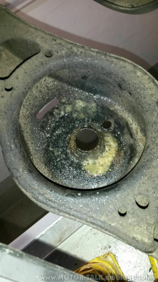

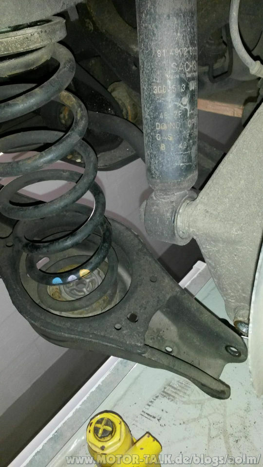

Schadensbegutachtung
Ersatzteile:
- Feder

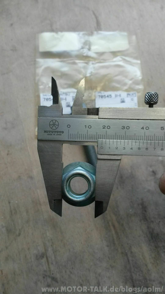

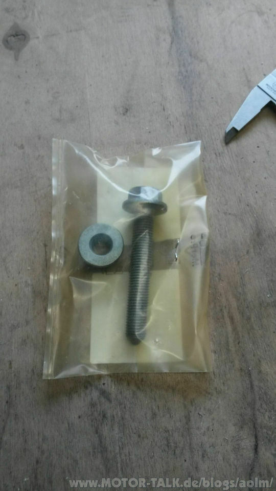

- neue Schraube und Mutter (Es handelt sich hierbei um Dehnschrauben, daher neu.)

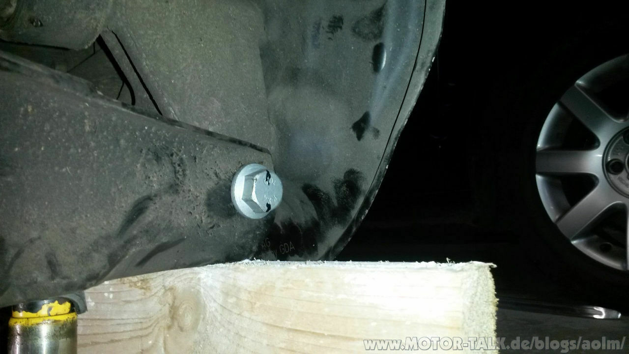

Die Achskonstruktion bei den VAG Fahrzeugen aus diesem Zeitraum mit PQ35 und PQ46 Plattform (z.B. Golf 5/6, Touran 1T, Passat 3C, Audi A3) ist sehr ähnlich.
Hier wurde die Schraube N10628601 M12x1,5x75
und die selbstsichernde Mutter N10106402 M12x1,5 verwendet.
Bei späteren Modelljahren (z.B. Touran 1T3 ab 04.09.2012, Passat B7 ab 19.11.2013)
ist die Schraube 5mm länger und in N10640501 M12x1,5x80 geändert worden.
Mutter ist gleich geblieben.
Welche Schraube benötigt wird, ist in Elektronischen Teile Katalog zu finden.

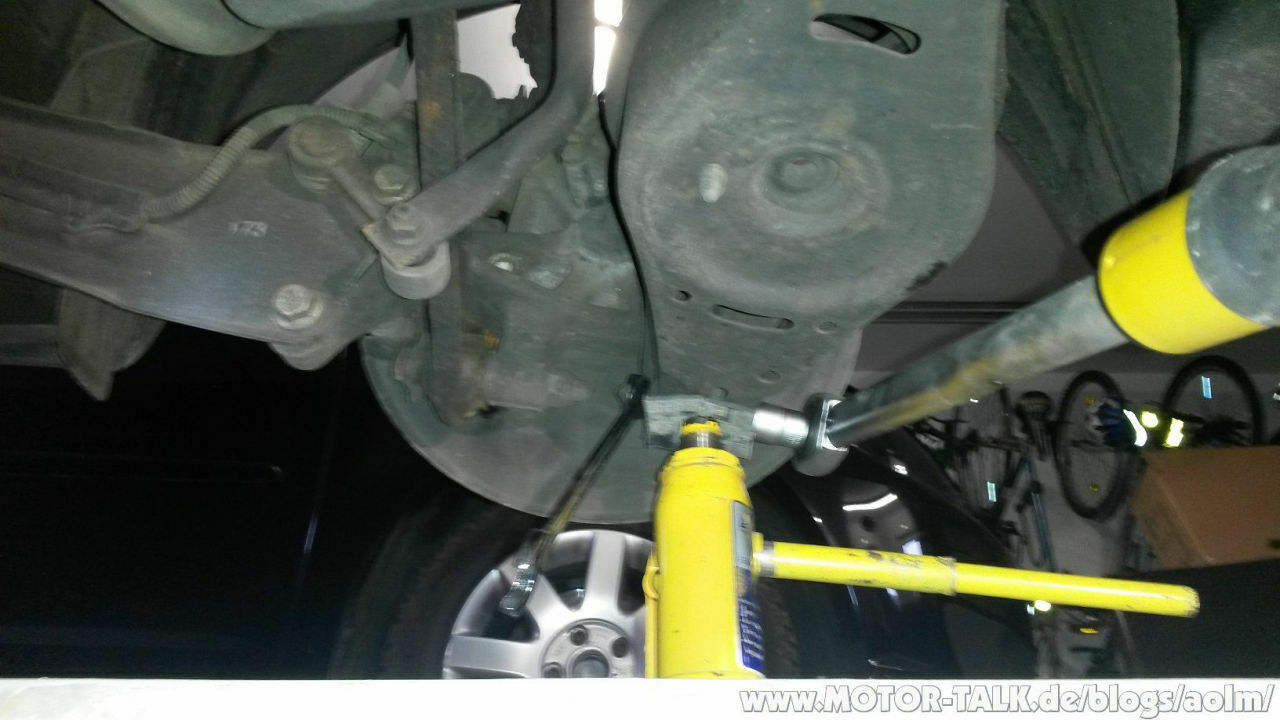

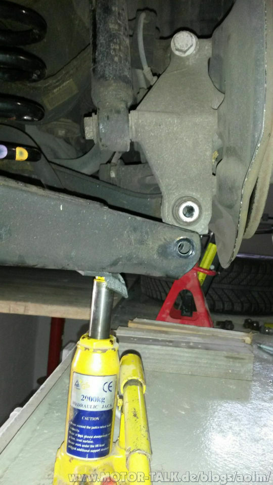

- 18er Maul- oder Ringschlüssel zum Gegenhalten
- 18er Nuss und eine Ratsche mit einem großen Hebelarm, z.B. Drehmomentschlüssel für Radschrauben.

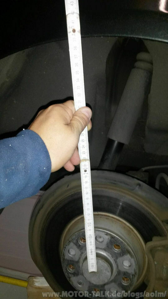

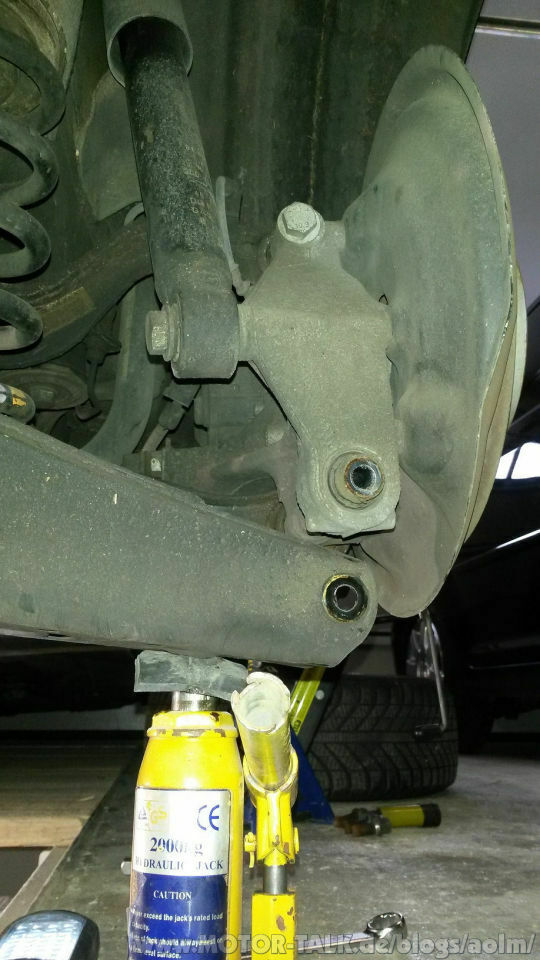

- Maß für Leergewichtslage, kann man auch vorab an der Seite mit der nichtgebrochenen Feder nachmessen.
- Stempel-Wagenheber, oder einen hydraulischen Wagenheber (geht genauso, braucht nur etwas mehr Platz)
- Ein Paar kurze Kanthölzer, oder Latten, um Querlenker von unten zusätzlich abzustützen.
- Bühne, oder Grube ist vorteilhaft, geht aber auch ohne.

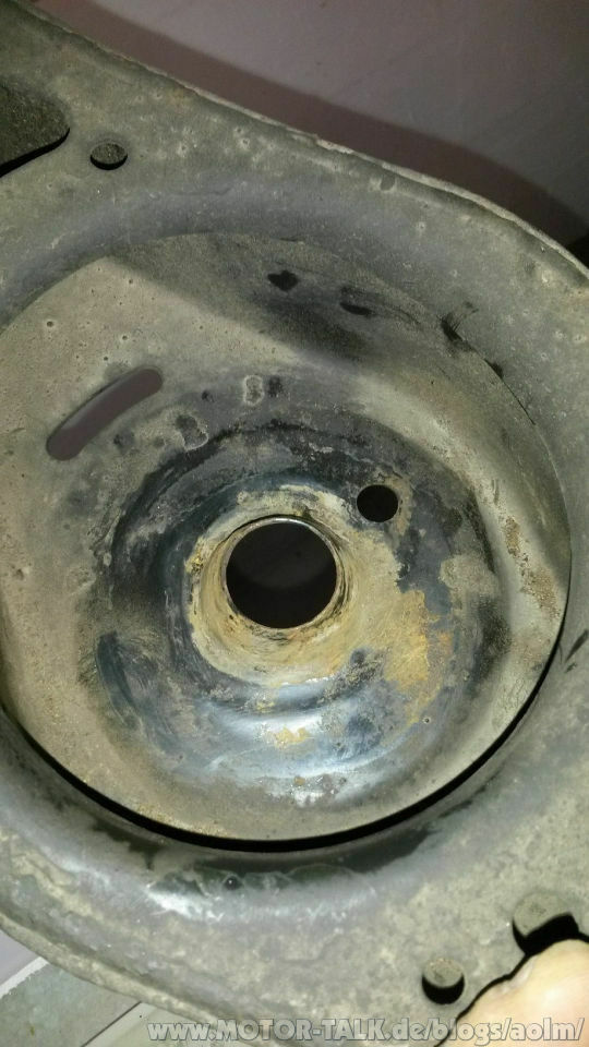

- Mit einem geeigneten Federspanner braucht man noch nicht einmal den Querlenker lösen. Mit meinem Standard-Federspanner geht das leider nicht. Es geht aber auch ohne Federspanner, was hier auch gezeigt wird.
Anheben, Aufbocken, Querlenker abstützen.
Bei Federbruch auf der Fahrerseite muss bei Fahrzeugen mit Xenon und/oder ACC der Niveausensor gelöst werden.
Da man aus Platzgründen mit einer Nuß nicht an die Mutter kommt, die Mutter mit einem Ringschlüssel gegen Mitdrehen sichern und die Schraube mit einer Ratsche mit einem längeren Hebel lösen.
Die Schraube rausdrehen, dabei den Stempel-Wagenheber etwas hoch pumpen. Vorsicht, das ganze steht unter Spannung. Die Feder drückt den Querlenker runter, der Achsschenkel wird von dem Stabi hoch gezogen.
Aufpassen beim Rausziehen der Schraube.
Nun kann die Feder raus
Die Gummi-Auflagen und die Aufnahmen können sauber gemacht werden. Wer möchte evtl. etwas Fluid Film als Rostvorsorge.
Die Feder in der unteren Gummiauflage richtig positionieren (rein drehen).
Die Gummiauflage kann nur in einer Position im Querlenker positioniert werden.
Den Kunststoffring zur Sicherung gegen Lösen der Verbindung zwischen Feder und Querlenker erst rein drücken, wenn die Feder mit der Auflage richtig im Querlenker positioniert sind.
Die Feder oben richtig platzieren.
Nun z,B. mit einem Reifeneisen den Querlenker gegen die Federkraft hoch drücken, um Stempelwagenheber oder Kanthölzer darunter zu platzieren.
Drauf achten, dass die Querlenkeraufnahme direkt unter der Gegenaufnahme am Achsschenkel ausgerichtet ist.
Jetzt den Wagenheber (das Auto) langsam runter lassen und den Stempelheber vorsichtig hoch pumpen bis man die Schraube einführen kann. Dabei z.B. mit Kanthölzer oder Latten zusätzlich gegen abrutschen des Stempelhebers sichern.
Ist die Schraube drin. Noch nicht festziehen.
Stempelwagenheber und/oder Holz unter dem Querlenker in etwa auf der Höhe des gegenüberliegenden Querlenkers (auf der anderen Seite) positionieren.
Den Wagenheber (das Auto) in die Leergewichtslage bringen (absenken)
Und jetzt erst festziehen.
Da man hier beim Festziehen aus Platzgründen mehrmals ansetzen muss, kann man z.B. mit einem Edding die Mutter und/oder die Schraube markieren, so dass man den Verdreh-Winkel der Schraubverbindung beim Festziehen ablesen kann.
Fertig.

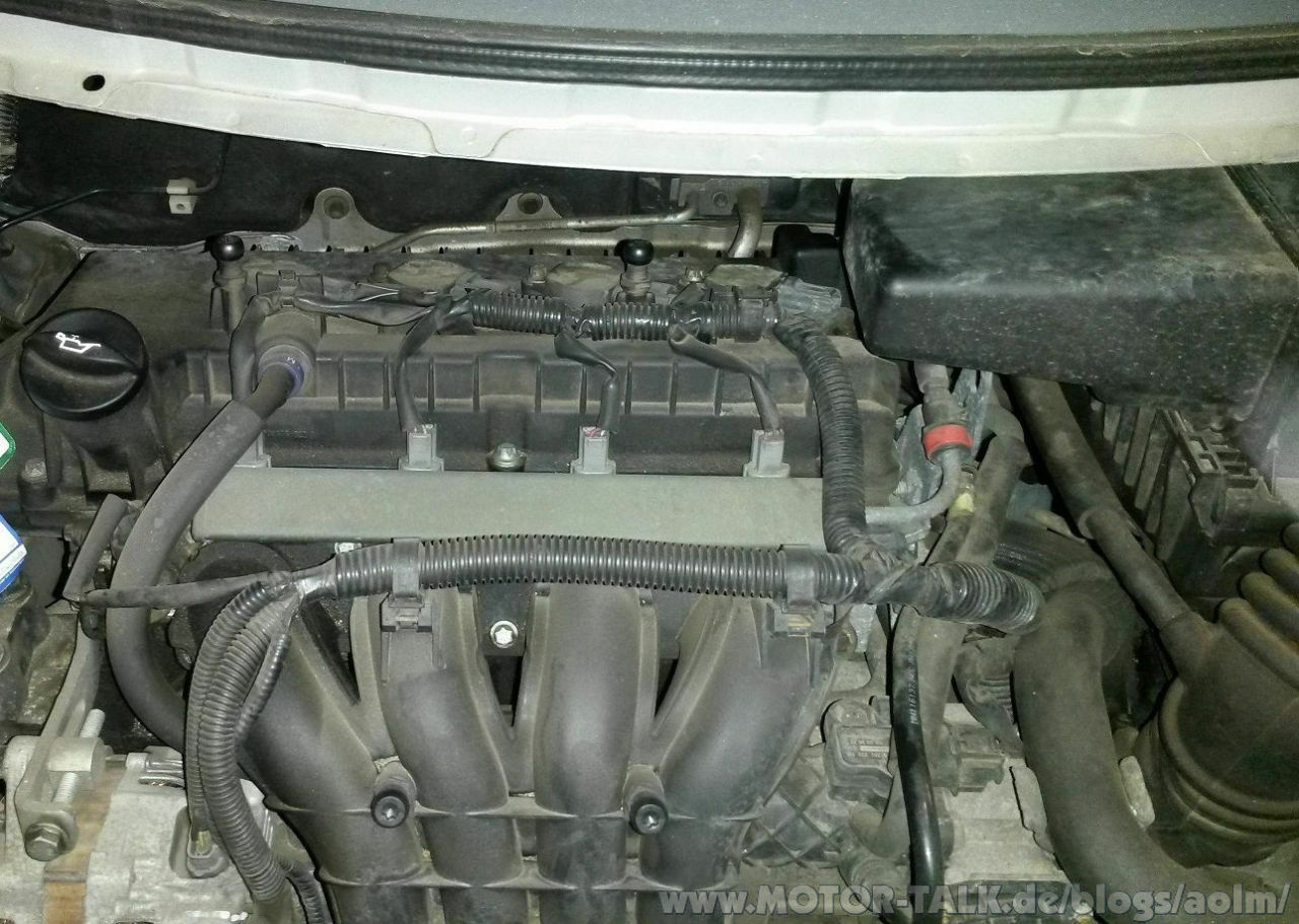

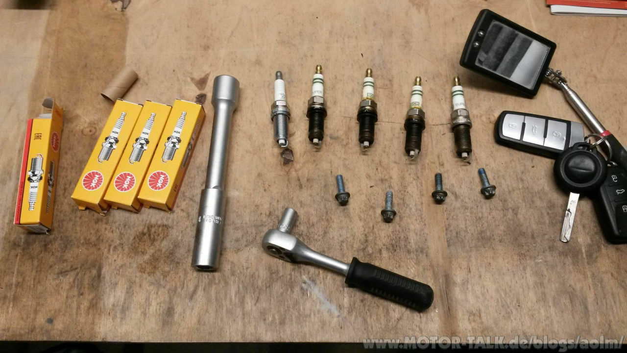

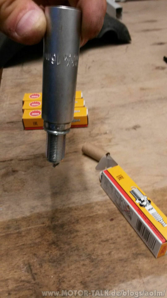

Eine kurze Bilddoku, zum Zündkerzenwechsel am Smart Forfour 454 1.3
Die Motorabdeckung ist an vier Punkten befestigt, einfach etwas stärker, oder mit Ruck zu sich ziehen.
Die Zündspulen sind im hinteren Bereich, man kommt gut ran.
Um besser arbeiten zu können, kann man die Stecker an den Zündspulen abziehen. Ich hab es gelassen, hatte genug Platz zum Arbeiten. Auf die Zündspulen und Kabel aufpassen.
Zum Zündspulen Lösen wird eigentlich ein Außentorx benötigt.
Hatte ich nicht. Mit ganz normaler 8er Sechskantnuss und einer kleinen Ratsche geht das auch (bei den niedrigen Drehmomenten kein Problem).
Sind die Zündspulen ab, schadet es nicht mit Druckluft die Schächte frei zu blasen.
Benötigt wird eine 16er Zündkerzennuss.
Zündkerzennuss, weil sich dort im Inneren ein Gummieinsatz befindet, der die Kerze beim Rein- und Rausziehen in Position fest hält.
Mit einer kurzen Verlängerung die alten Kerzen rauschrauben.
(Beim Diesel, bzw. Glühkerzen grundsätzlich nur am heißen [ausgedehnten] Motor, da die Glühkerzen viel filigraner sind. Bei den Zündkerzen kann man das auch an einem kalten Motor machen. Falls die Kerze etwas schwergängig ist, wieder ein Stück rein und raus drehen)
Alle vier nach ca. 60Tkm im Einsatz heil wieder draußen.

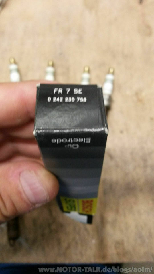

Ich habe mich diesmal für NGK LFR6C-11 entschieden, hat aber nichts zu sagen.
Die letzten beiden Male hatte ich Bosch FR7SE in diesem Fahrzeug gehabt, ohne jegliche Probleme.
Hier z.B. Produktfinder von NGK: KLICK
Um Summen in Autolautsprecher zu vermeiden, auf entstörte "interference-free" Kerzen achten.
Motorsport-Zündkerzen werden in Motorsport Fahrzeugen eingesetzt, die haben meist kein Radio eingebaut.

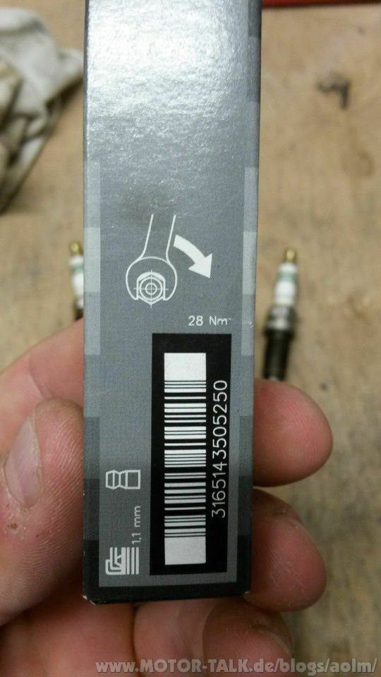

Nun die neuen Kerzen mit ca. 25Nm rein schrauben.
Bosch gibt 28Nm an. NGK schweigt sich zu Drehmomentangabe.
Wichtig ist, dass die Dichtringe an der Kerze gequetscht werden. Nach Fest kommt jedoch ab.
Als Elektrodenabstand geben beide 1,1mm an.
Ich habe Adapter, um mit dem kleinen 1/4 Zoll Drehmomentschlüssel die größeren 3/8 bzw. in dem Fall die großen 1/2 Zoll Nüsse verwenden zu können.
Wieder die Kerzennuss benutzen, erst handfest und anschließend mit Drehmomentschlüssel anziehen.
Die Schrauben der Zündspulen haben eigentlich Gewindesicherungsmittel am Gewinde. Ich habe jetzt nichts zusätzlich drauf gemacht. Man könnte ein Tropfen Loctite drauf machen.
Angezogen habe ich die mit 8Nm.
Aufräumen, alles kontrollieren, Probefahrt machen und im Normalfall sich freuen.

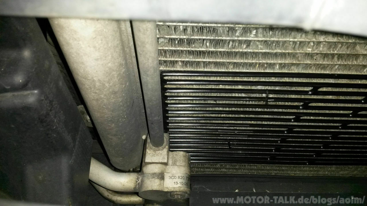

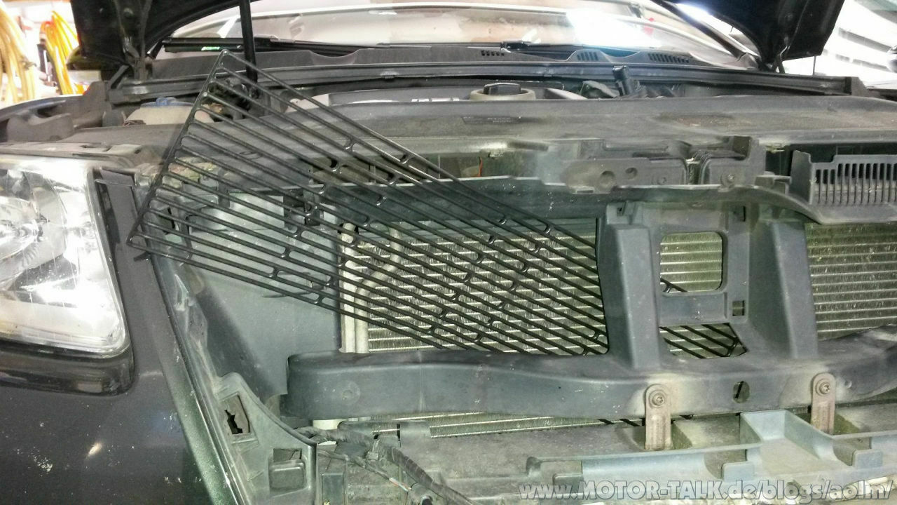

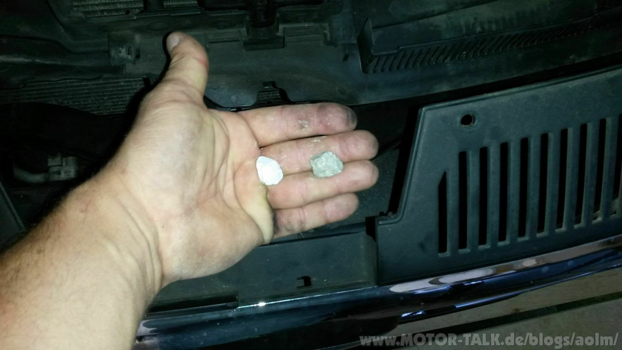

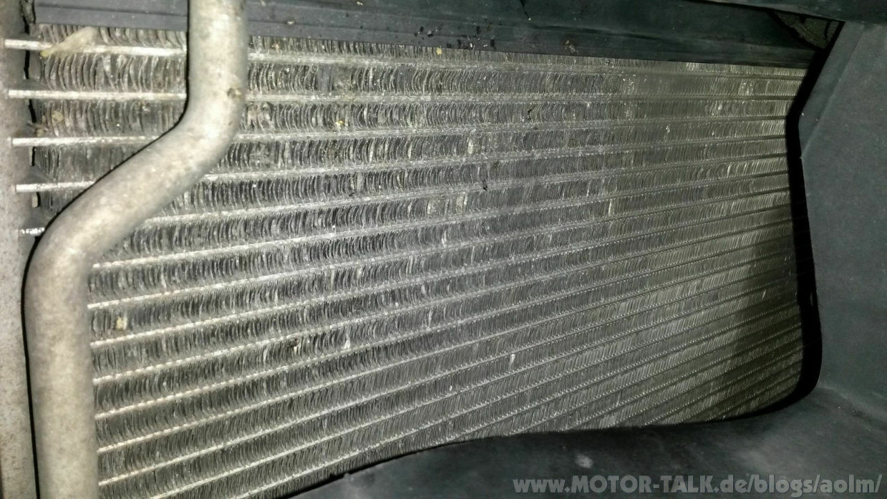

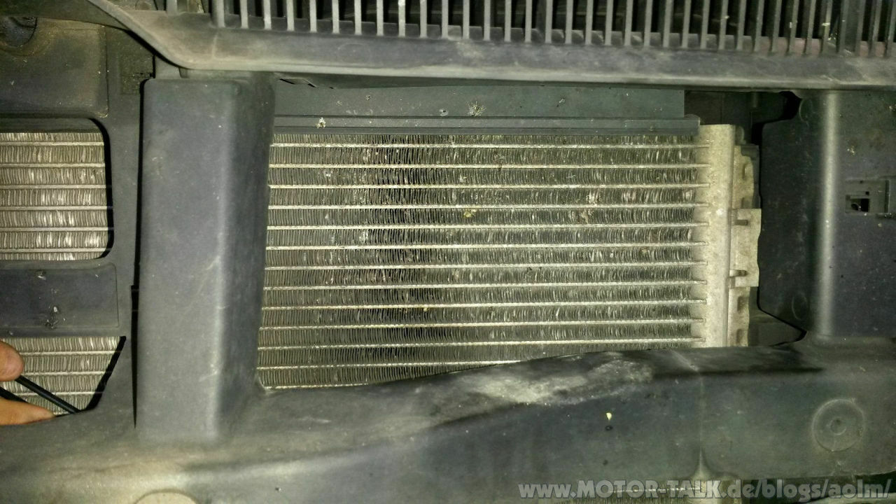

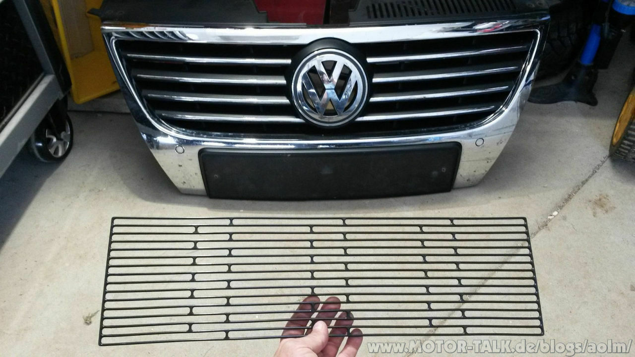

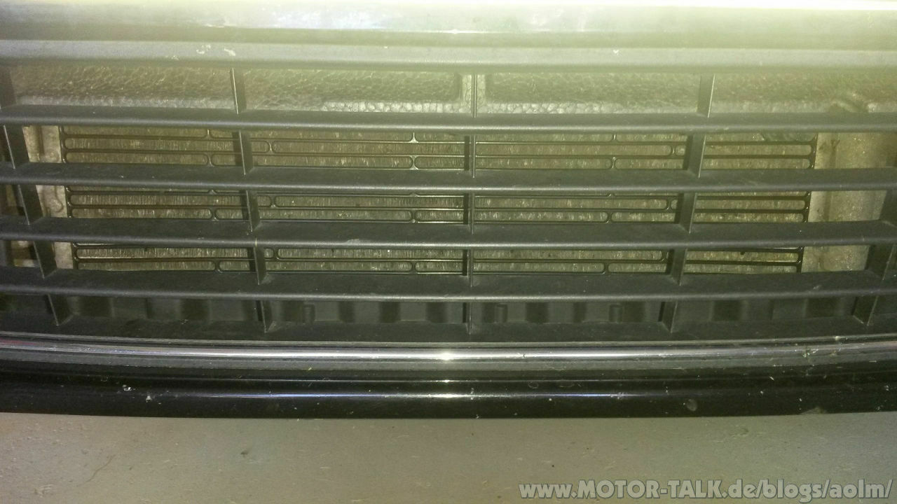

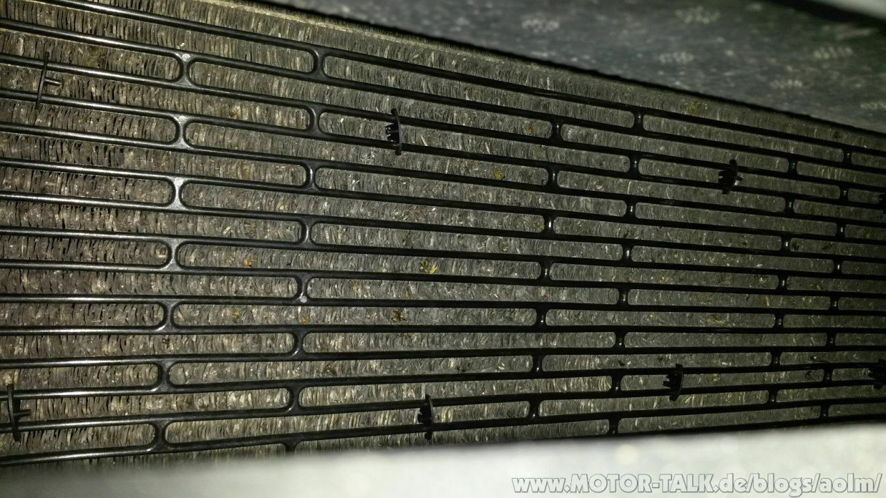

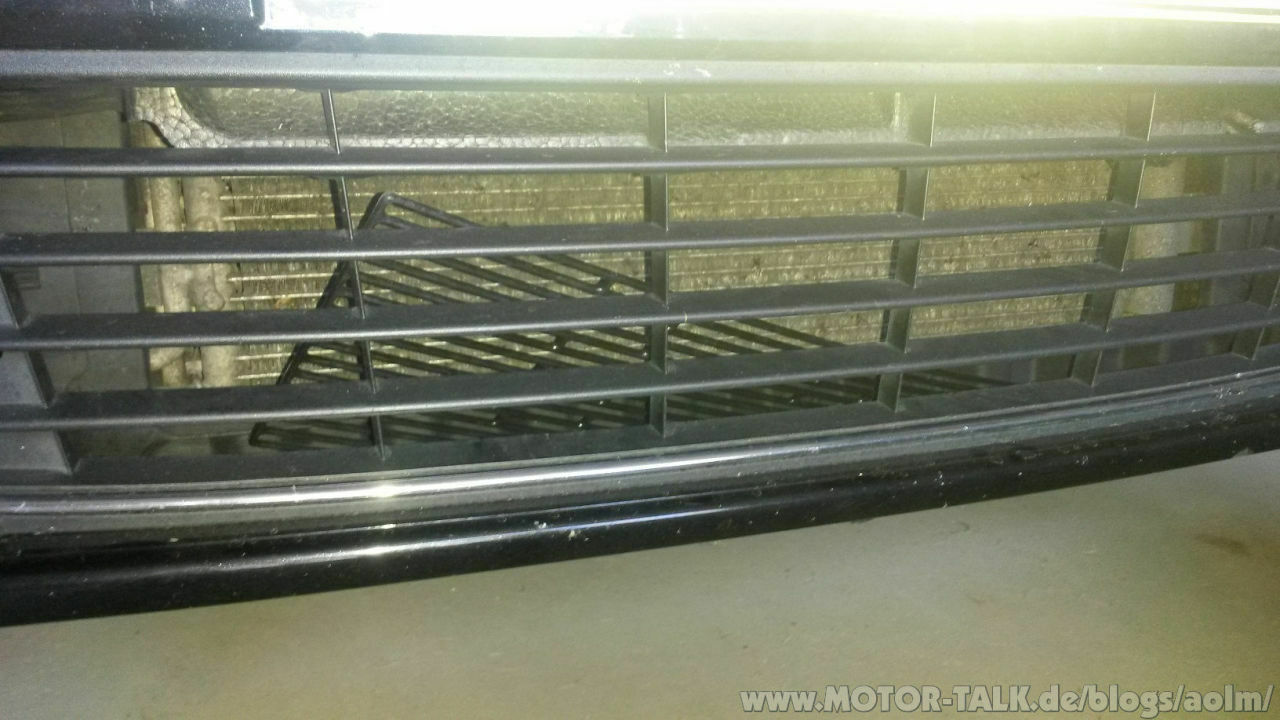

Bei den Fahrzeugen mit Klimaanlage befindet sich vor den Wärmetauschern der Klimakondensator.
Ich habe aus Zufahl zwei Fremdkörper davor entdeckt und anschließend Schutzgitter bestellt.
Bei der Original-Lösung handelt es sich um ein Kunststoffgitter, die Kühlerlamellen bleiben frei. Die Aufprallenergie wird durch den Kunststoff absorbiert.
Einbau am Passat 3C / B6 (Touran 1T3 weiter unten)

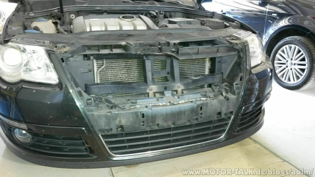

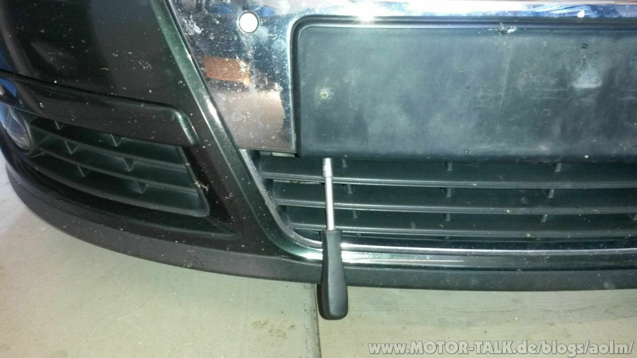

Einbau ist simpel.

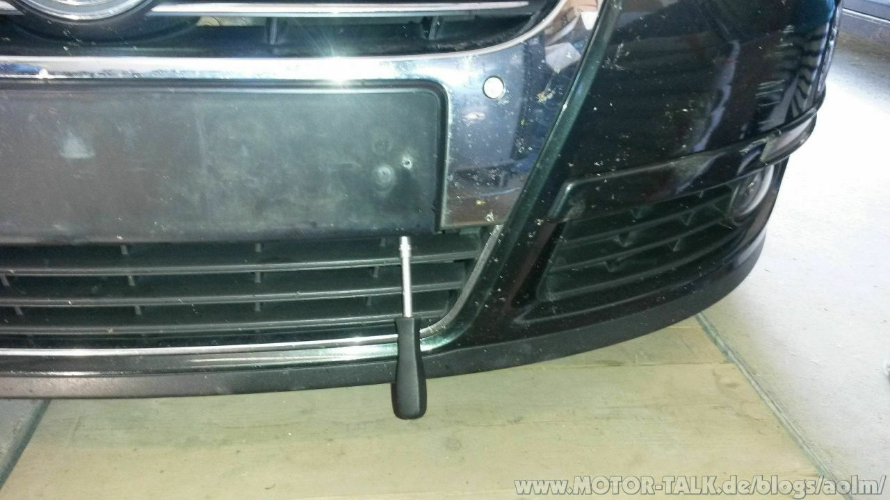

Oben 8 Schrauben raus
Unten die beiden Schrauben raus
Kennzeichen muss evtl auch ab, wenn die Kennzeichenschrauben zu lang sind.
Falls PDC vorhanden, die Stecker der beiden Chromsensoren ab
Bereit zum Gittereinbau

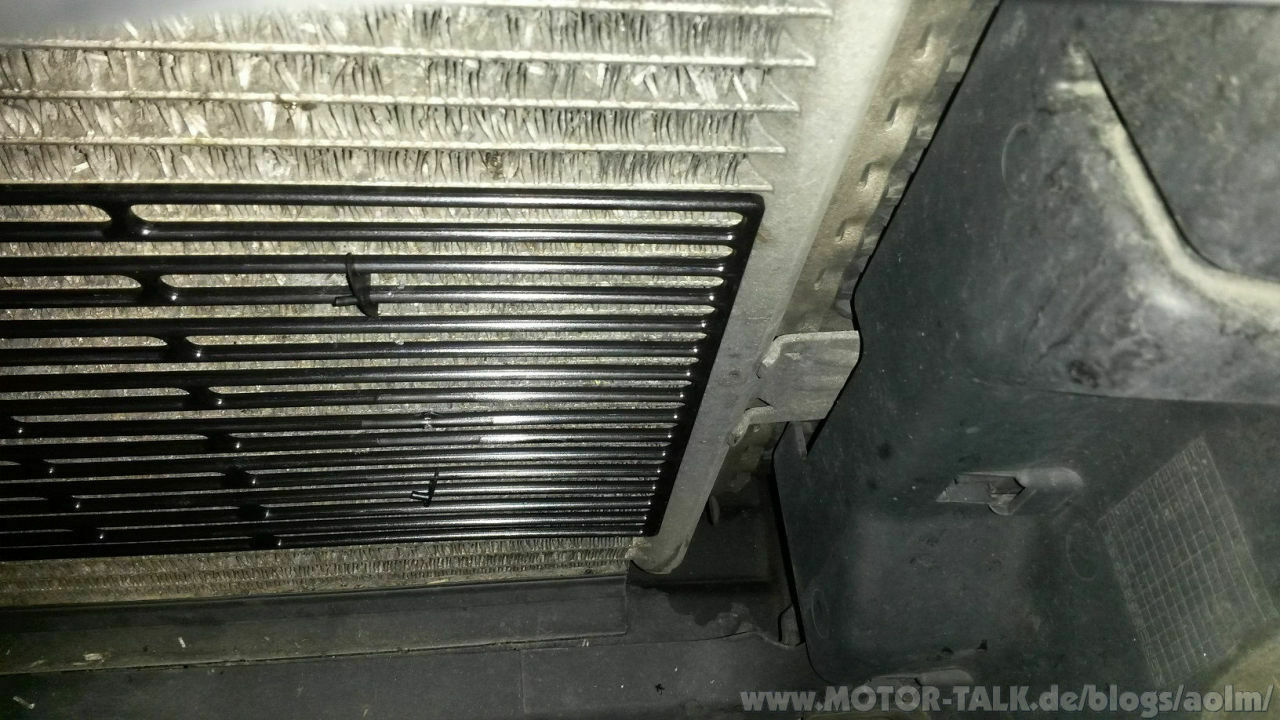

So sieht das Gitter aus und hat die Nummer: 3C0 820 746 (z.Z. ca. 5,06 €/St.)

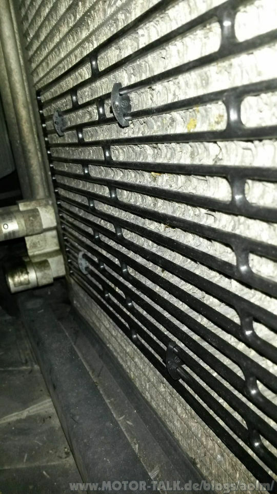

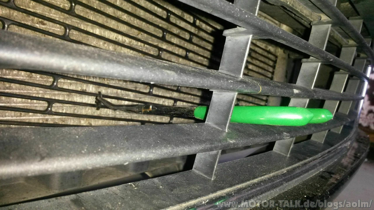

Das Gitter lässt sich biegen und kann oben reingeschoben werden

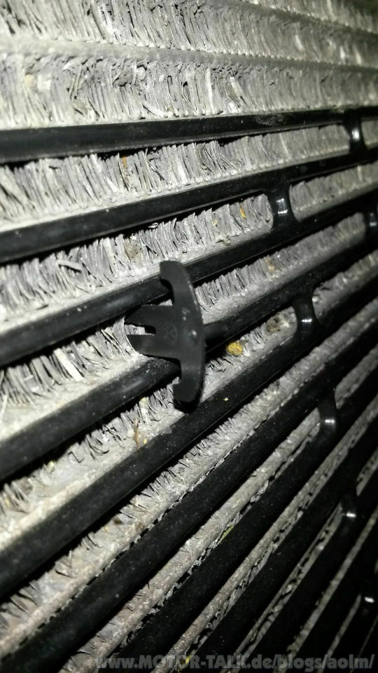

Jetzt muss man sich entscheiden, ob man das Gitter im oberen, oder im unteren Bereich des Klimakondensators verbauen möchte, oder zwei Gitter. Ein mal oben, ein mal unten verbauen.

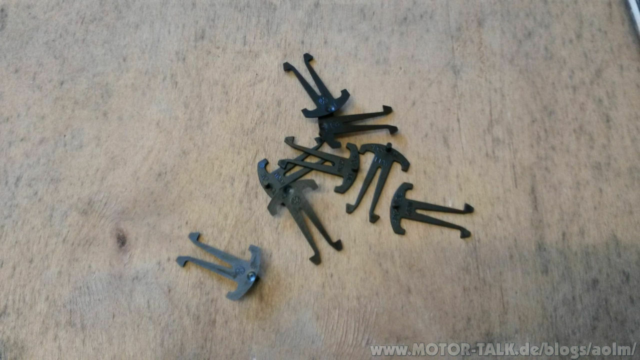

So sehen die Clips aus. Benötigt werden pro Gitter 8x Clip 3D0 867 646 (z.Z. ca. 0,32 €/St.)

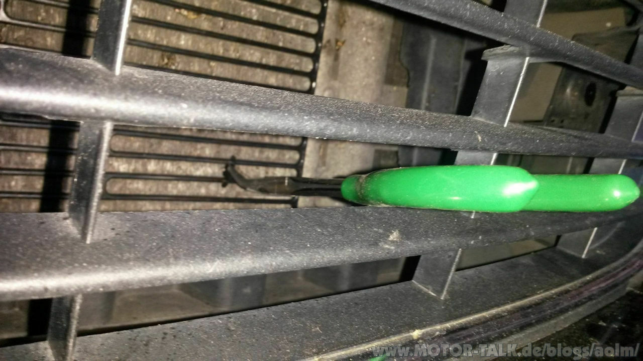

Beide Hackenschenkel am Besten zwischen den gleichen Kühlerlamellen reinschieben.
Die ersten Beiden gehen etwas fummelig, dannach geht es.
So sieht das dann aus:
Fertig.
Zusammenbau in umgekehrter Reihenfolge.

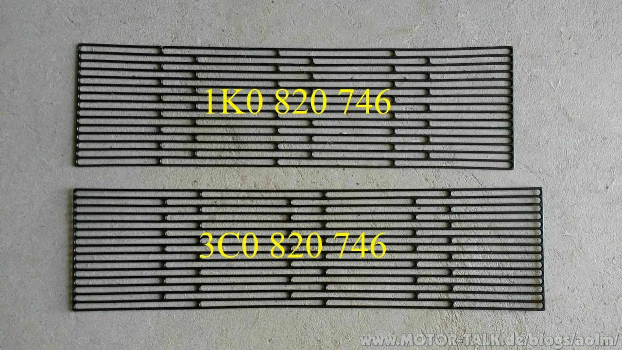

Unterschied der Schutzgitter von Passat und Touran:
Der Klimakondensator von Passat ist etwas länger als das von Touran.
Ich nehme an, dass 3C0- Schutzgitter für die PQ46 Fahrzeuge vorgesehen ist und 1K0- Gitter an allen PQ35 Fahrzeugen passen würde.
Warum das längere Gitter günstiger als das Kürzere ist, entzieht sich meiner Kenntnis.

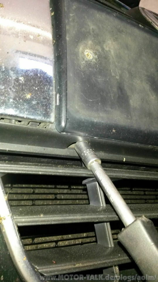

Einbau am Touran 1T3
Beim Touran 1T3 kommt man von oben nicht zwischen Wärmetauscher und Kühlergrill.
Ich habe unten eine Schraube von der Stoßstange gelöst und das Gitter von unten rein geschoben.
Das Gitter hat die Nummer 1K0 820 746 (z.Z. ca. 8,03 €/St.) plus 8x Clip 3D0 867 646 (z.Z. ca. 0,32 €/St.)
Um das Schutzgitter am Kondensator zu arretieren, wird eine längere Zange benötigt. Sonst kommt man nicht durch das Gitter so weit vor.
Die ersten beiden Clips sind die schwierigsten.
Danach ist es ein Kinderspiel.
Beim Touran ist der obere Bereich der Wärmetauscher gut geschützt, es reicht nur ein Schutzgitter unten.
Fertig.
