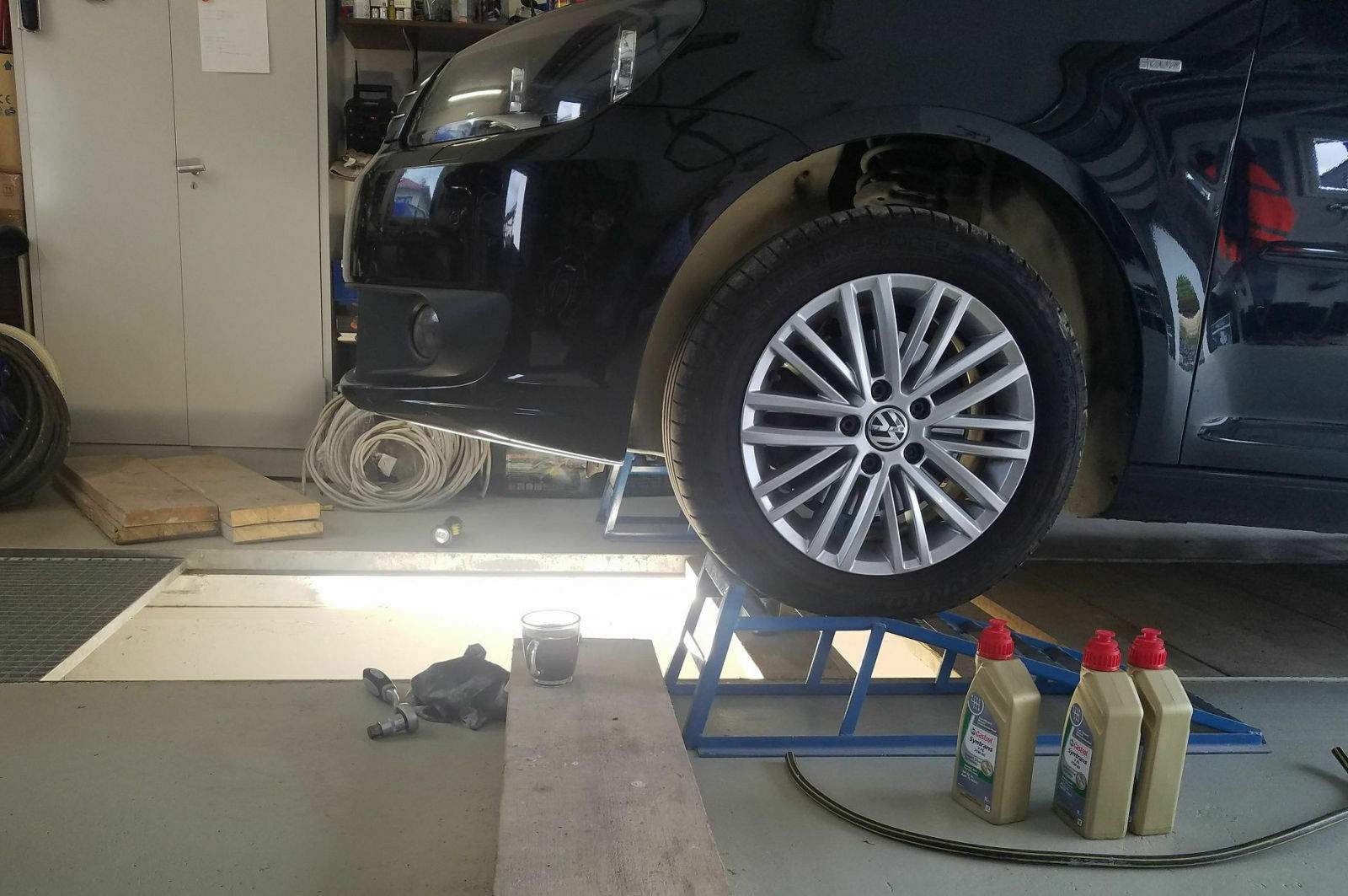

1 (1T), Touran, VW
MKB: CAYC
GKB: MFR
Die Besonderheit bei dieser Motor/Getriebe-Kombination ist, ein schräg verbautes Getriebe. Wie auch hier: KLICK
Die Unterschiede zum Link oben, sind ein Schluck mehr Öl.
Laut VW sollen es insgesamt 2,3L sein, rausgekommen sind 2L, mehr als 2,1L habe ich nicht rein bekommen.
Habe noch ein Blog zum Thema Touran und Getriebeölwechsel gefunden: KLICK
Ein Paar Bilder:

Die fehlenden Infos sind in den beiden Links oben zu finden.
