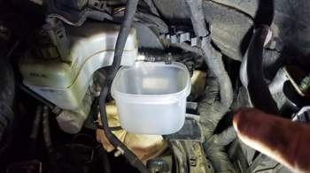

Wenn das Kupplungspedal nicht mehr, oder sehr langsam wieder hoch kommt, liegt es beim Passat 3C oft am Geberzylinder.
So auch hier nach 17 Jahren ein- und auskuppeln.
Bei den VWs aus diesem Zeitraum muss dazu aber erst der Lagerbock, bzw. das ganze Kupplungspedal ausgebaut werden.
Als erstes muss die Batterie und Luftfilter raus (13er Nuss mit Verlägerung, Kreuzschraubendreher und ich glaube 25er, oder 30er Torx Bit).
[bild=1]
[bild=2]
Da ist der Übeltäter
