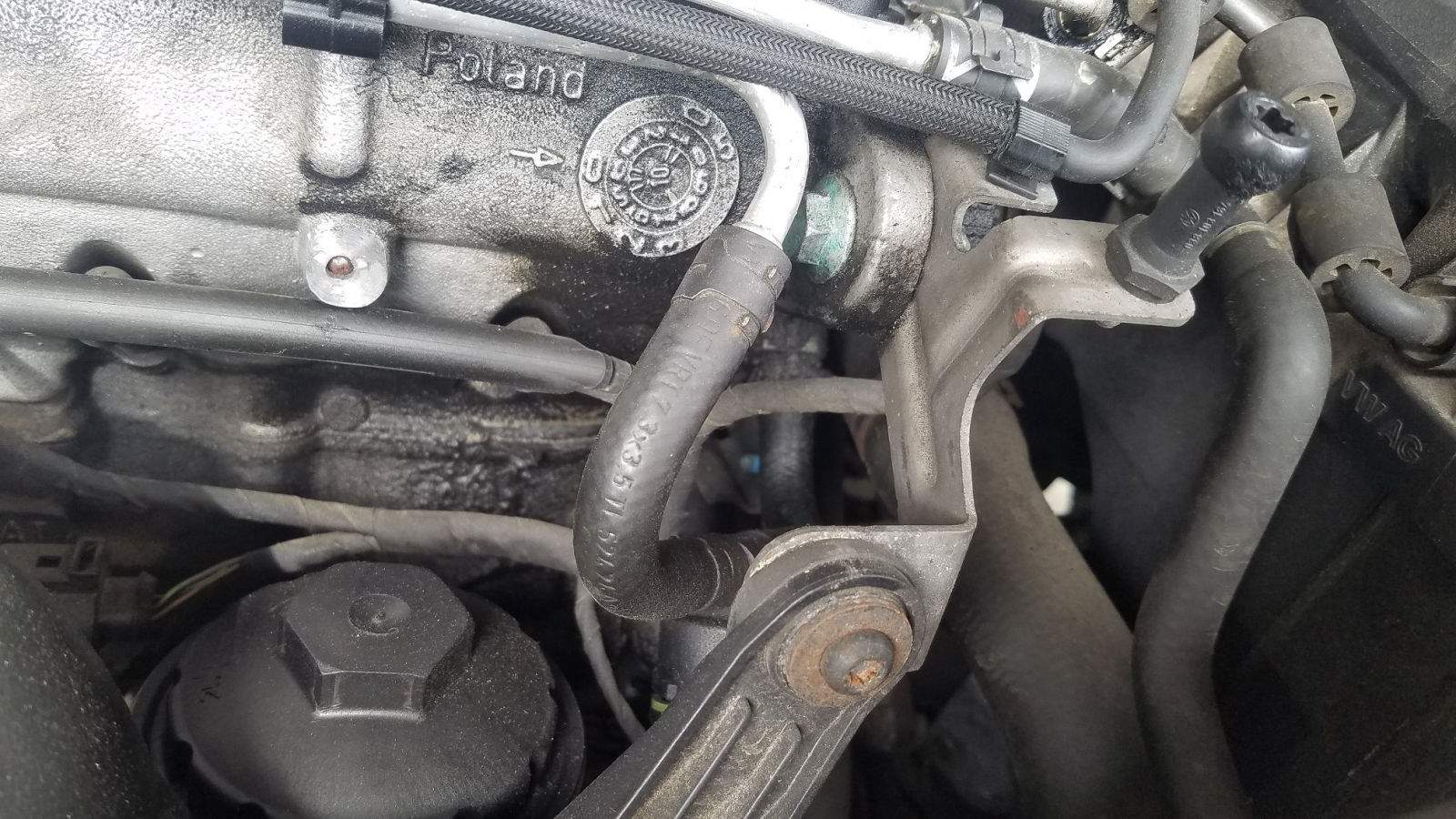

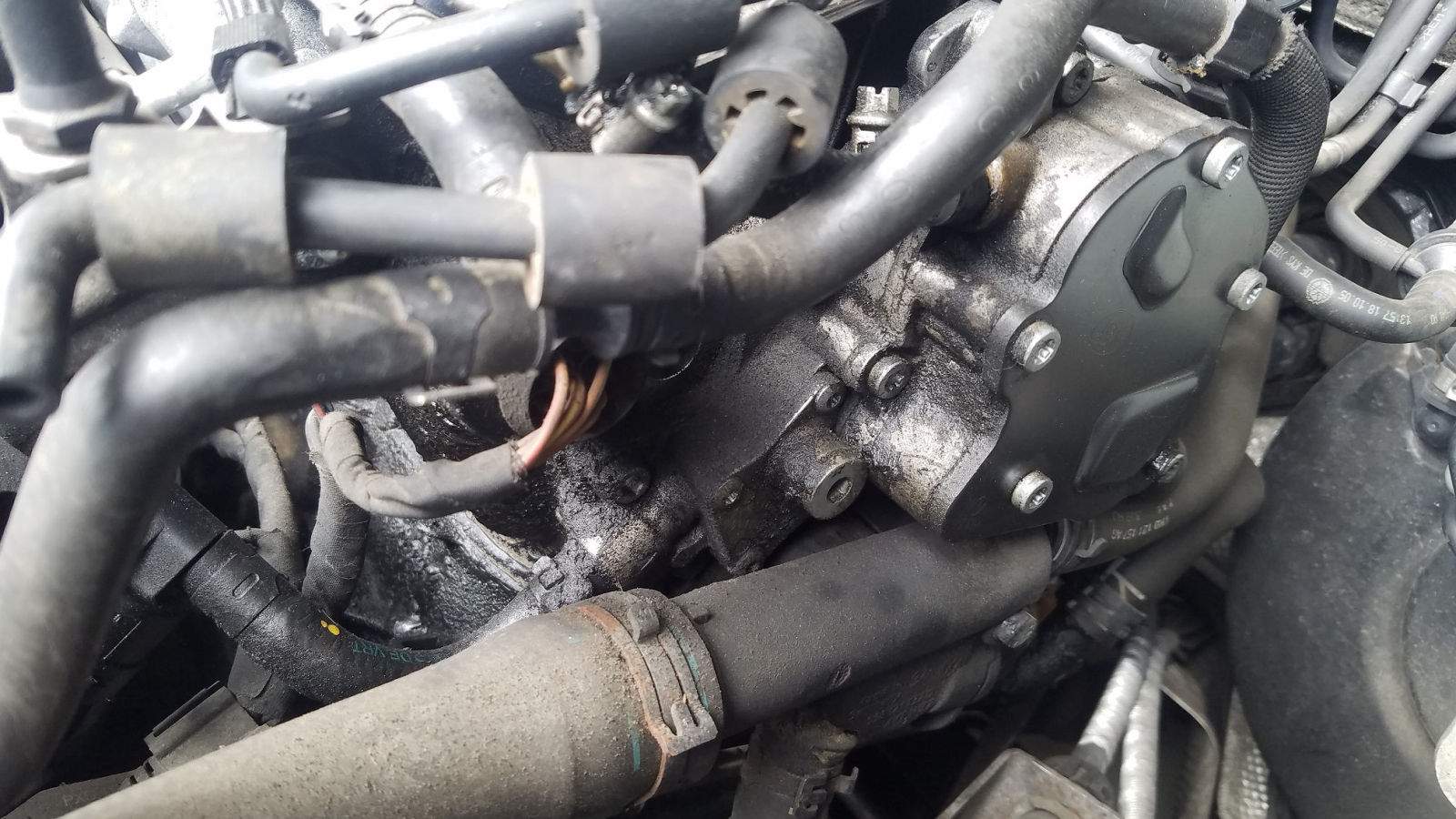

Da die alte Kraftstoff- und Unterdruckpumpe nach 17 Jahren inkontinent wurde, musste eine neue her.
Auf den Dichtungssatz hatte ich wegen Ungewissheit, ob es dicht wird und daraus resultierenden Zeitgründen keine Lust.
Ich wollte eine von Bosch haben (kein schwarzer Deckel).
Also erst einmal nachgeschaut was im Glaspalast dafür verlangt wird.
Ja, für den BKC wird die 038 145 209Q für knapp 500 Euro aufgerufen.
Dann nach der Bosch Nummer geschaut, F 009 D02 799 und im Netz für ca. 185 Euro inklusive Elring-Dichtung gekauft.
Inkontinente Pumpe
[bild=1]
[bild=2]
[bild=3]
