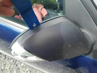

Es handelt sich hier um einen mechanischen Außenspiegel, d.h. ohne elektrische Verstellung und ohne Spiegelheizung.
Es gibt im 44-forum bereits eine Anleitung mit Spiegelglas abbauen, Spiegelträger entfernen, Innenverkleidung lösen und Kabel durchfädeln.
Hier wurden all diese Schritte weggelassen.
Defekter Blinker:
01
02
Die Kappe ist geklipst und muss gerade, nach vorne raus. Mit eingeklappten Spiegel geht das besser.
03
04
05
Der Blinker ist auch geklipst. Im oberen Bereich ist die Arretierung erkennbar, einfach raushebeln.
06
Nun ist die Steckverbindung des Blinkers sichtbar.
07
Den Stecker durch die Öffnung, wo die Züge und Kabel verlegt sind, nach außen raushebeln.
Wahrscheinlich existiert diese Steckverbindung nur bei den im Werk verbauten Außenspiegeln, oder wurde später weg rationalisiert.
Die neuen Blinkleuchten müssen ohne den zusätzlichen Stecker auskommen.
A454 820 08 21 -> Blinkleuchte rechts für mechanische Außenspiegel
A454 820 10 21 -> Blinkleuchte rechts für elektrische Außenspiegel
Hier wurde eine elektrische Variante preiswert online erstanden.
08
Die Steckverbindung lösen.
09
10
11
12
Da die neuen Varianten ohne Steckverbindung auskommen, habe ich hier die Verbindung auch stoffschlüssig verbunden.
13
Dazu den vorhandenen Stecker abknipsen und abisolieren. Blinker vom Kabelbaum trennen, nicht ganz so kurz, etwas Kabel dran lassen.
Die beiden abisolierten Kabel am Fahrzeug, nach vorne durch die rechteckige Öffnung rausziehen und dann erst verlöten und mit Schrumpfschlauch isolieren.
14
Funktion prüfen und zusammen bauen, alles einfach nur einrasten.
15
Fertig.
